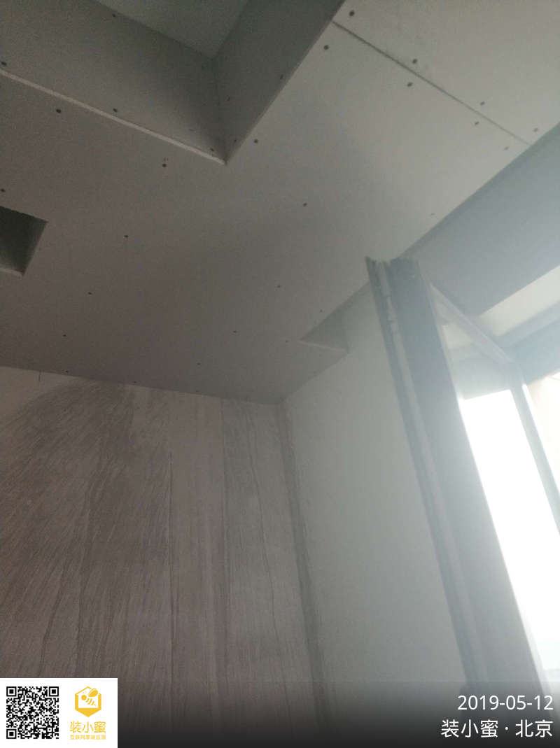

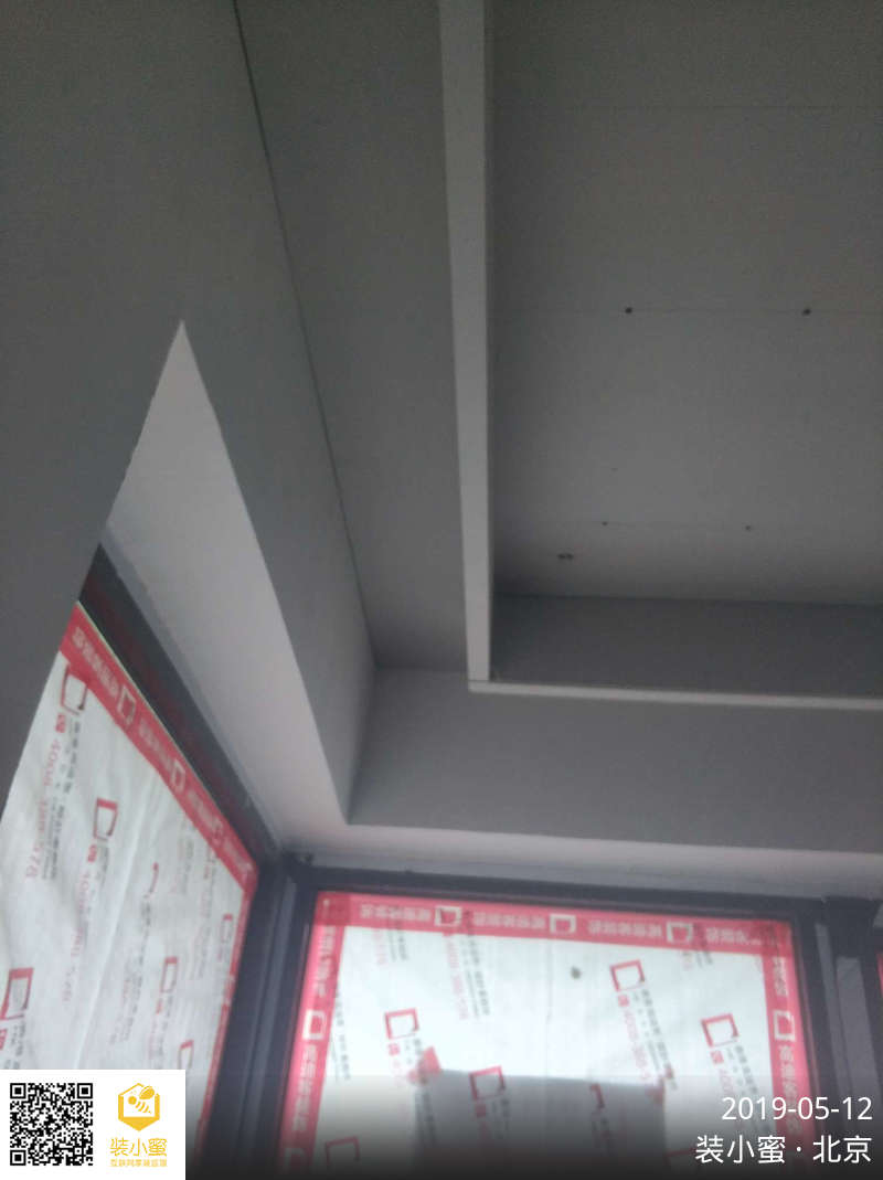

今天检查工地,油工在现场准备做刮腻子工艺,木工已经封石膏板工艺完成,瓦工彻墙抹灰工艺基本完成,经过检查符合工艺要求,施工进度正常。

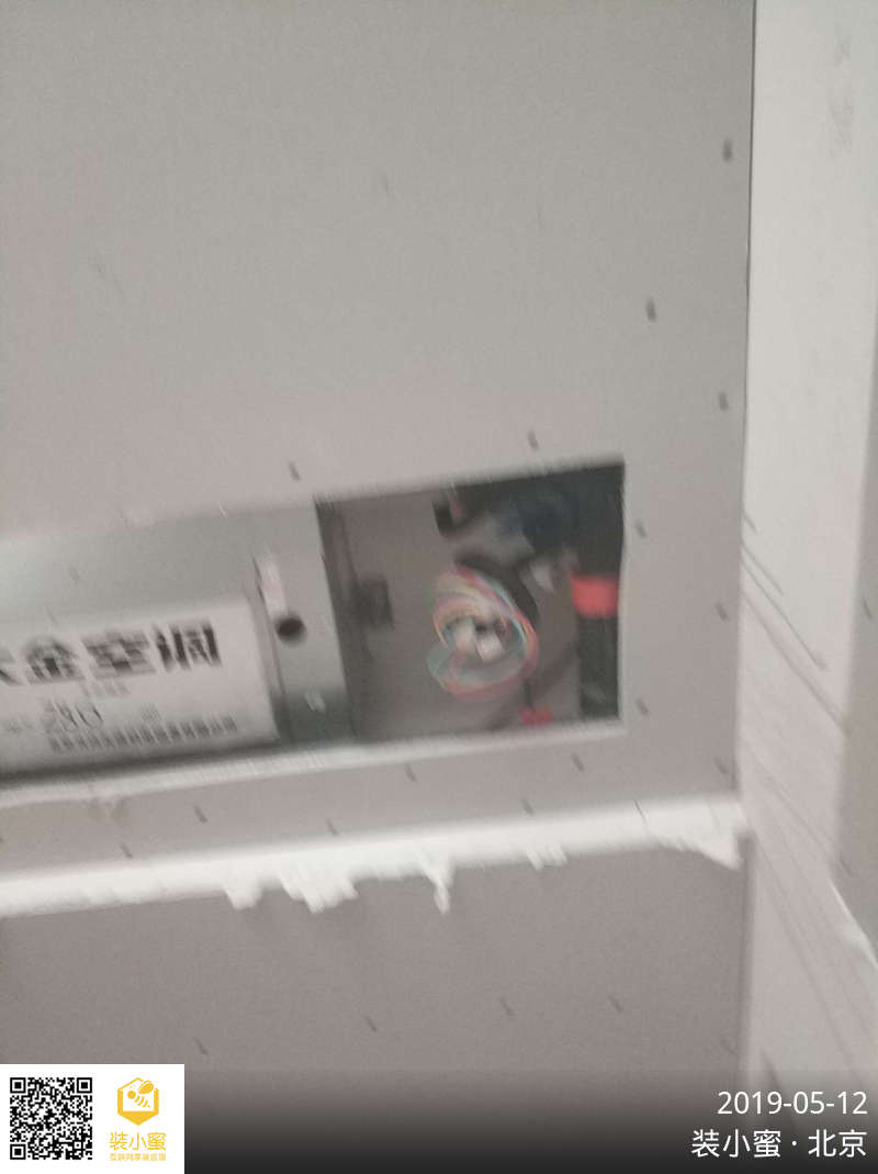

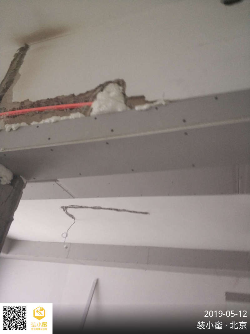

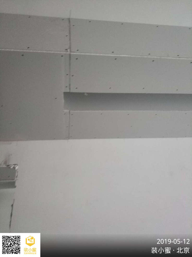

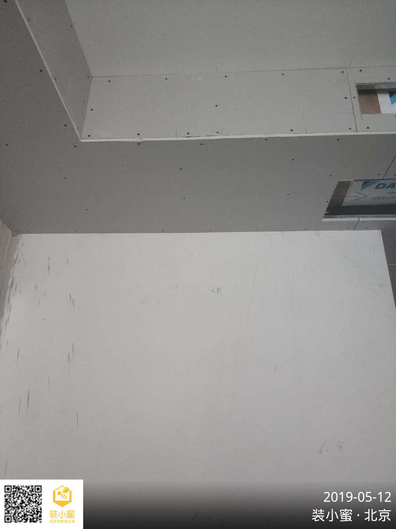

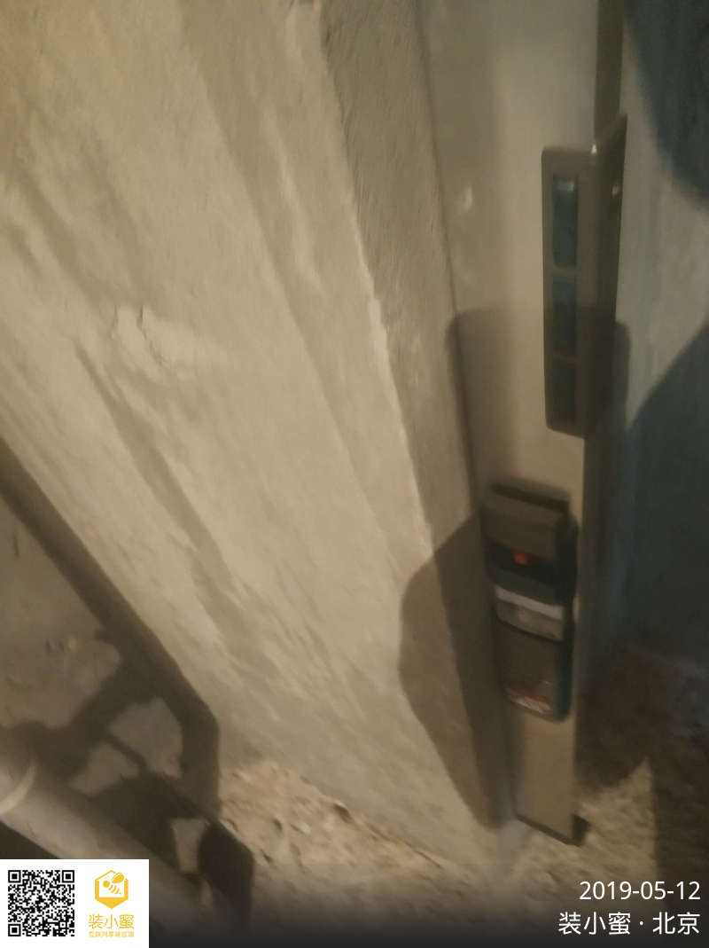

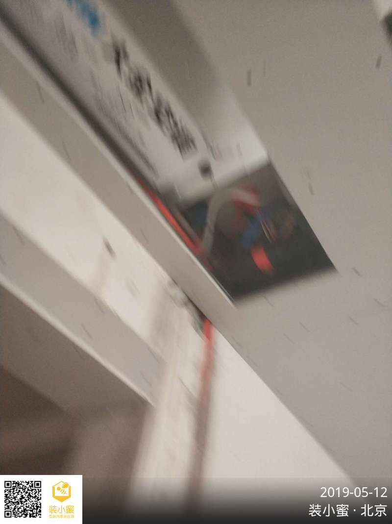

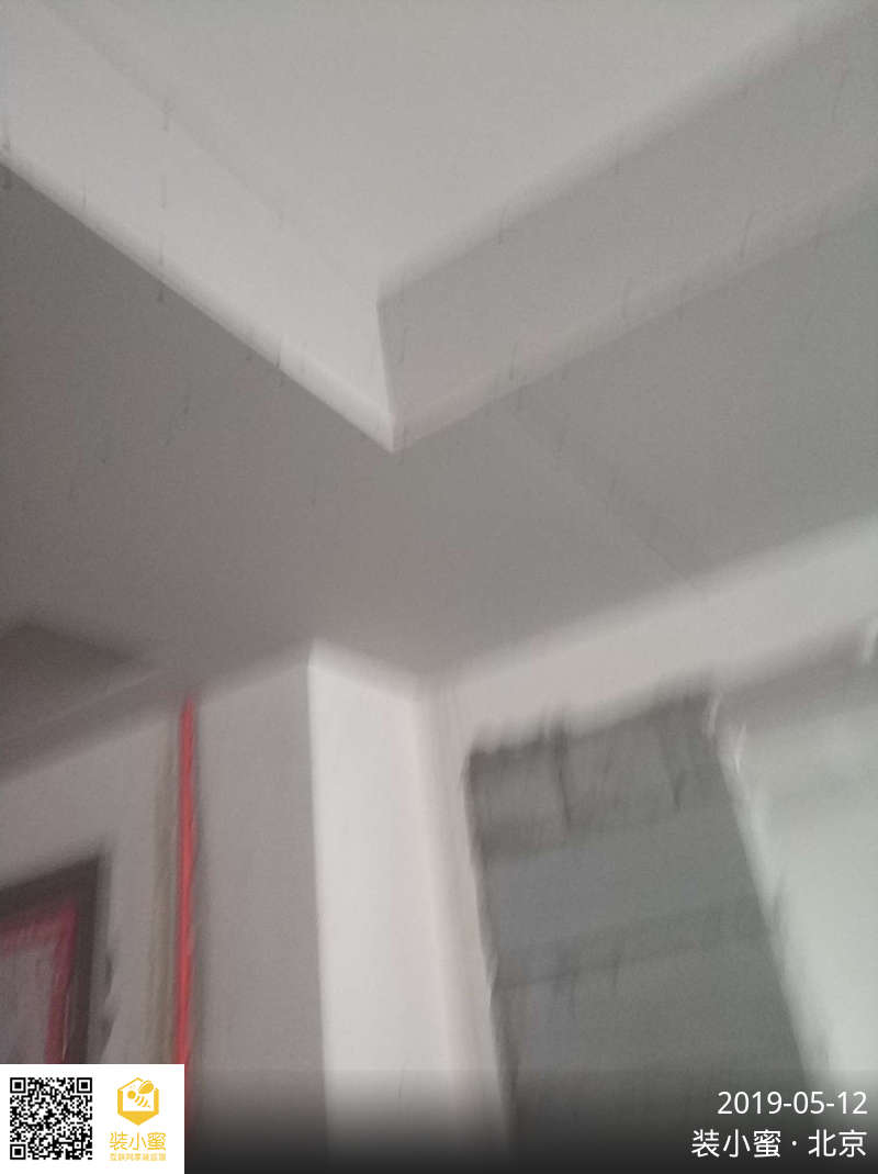

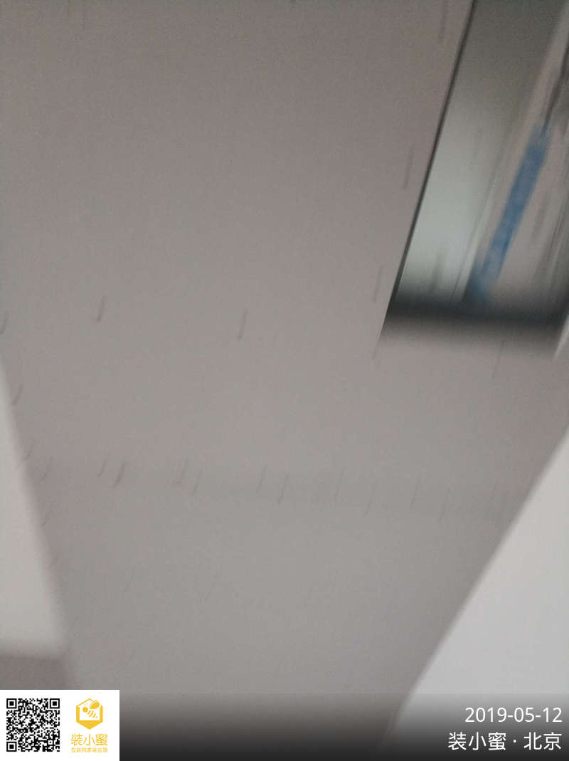

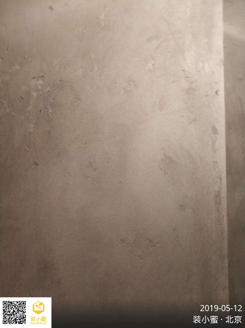

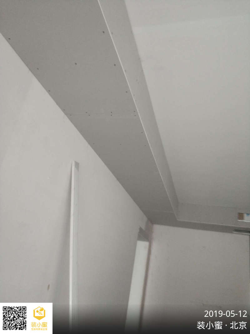

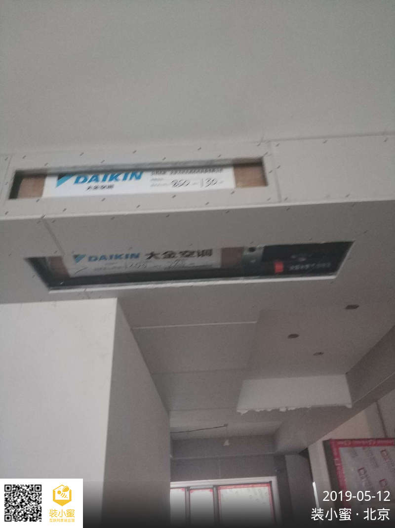

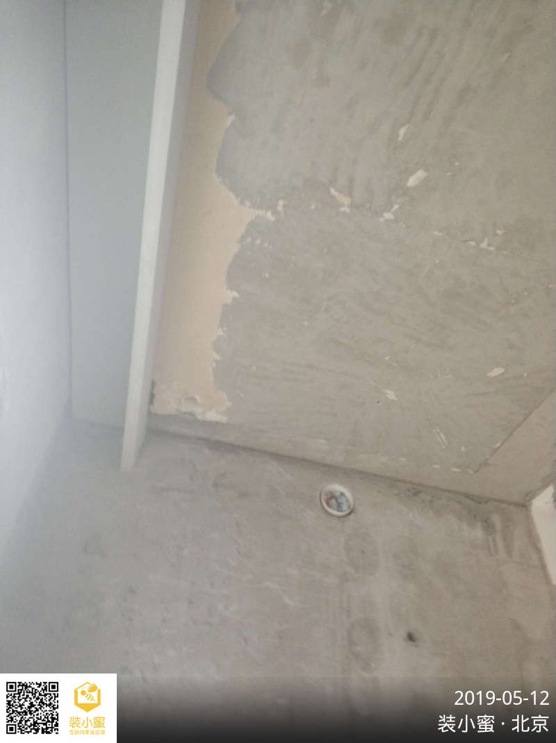

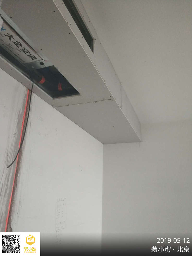

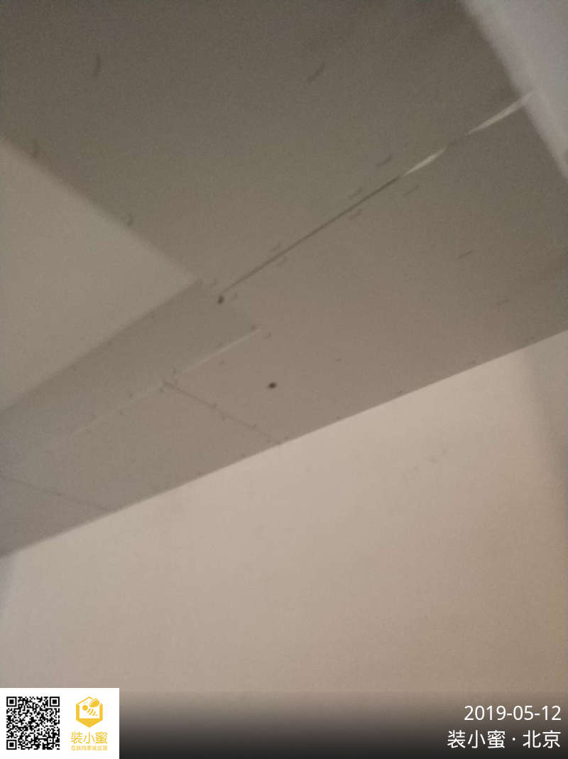

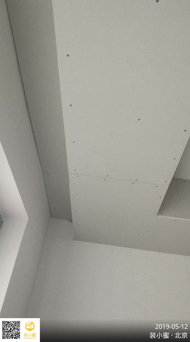

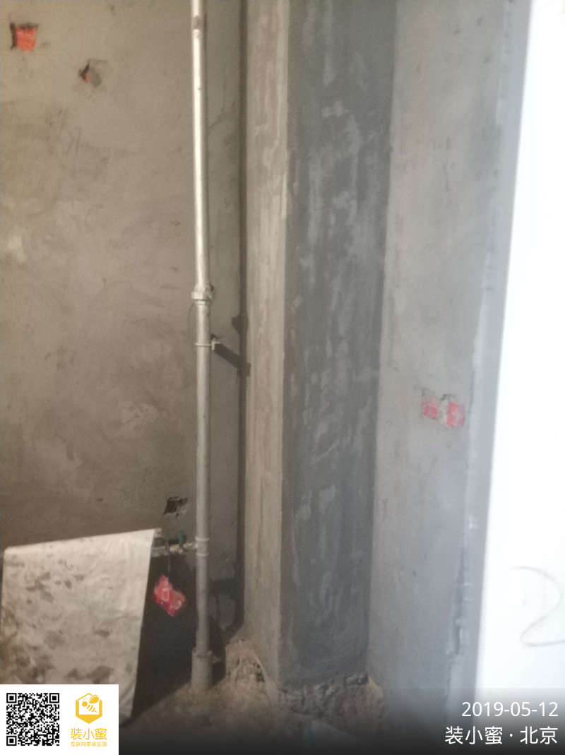

由于吊顶造型的原因,后期油工施工时注意板缝的处理,建议先贴牛皮纸贴敷,然后再用网格布贴敷,转角处及中央空调出口处采用整板挖出。发现问题如下:1)厨房及卫生间墙体抹灰层有局部空鼓现象,建议铲除。2)卫生间门头建议用水泥板封一层,后挂钢丝网保护,防止后期抹灰空鼓及脱落。3)厨房烟道处不成90度,建议重新抹灰。

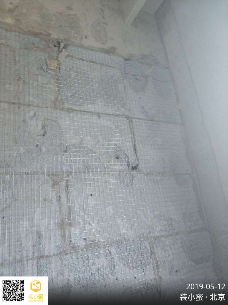

轻体墙及新建墙体建议贴网格布,防止后期墙体开裂。

抹灰层表面牢固无明显开裂现象
抹灰层表面平整垂直,阴阳角方正

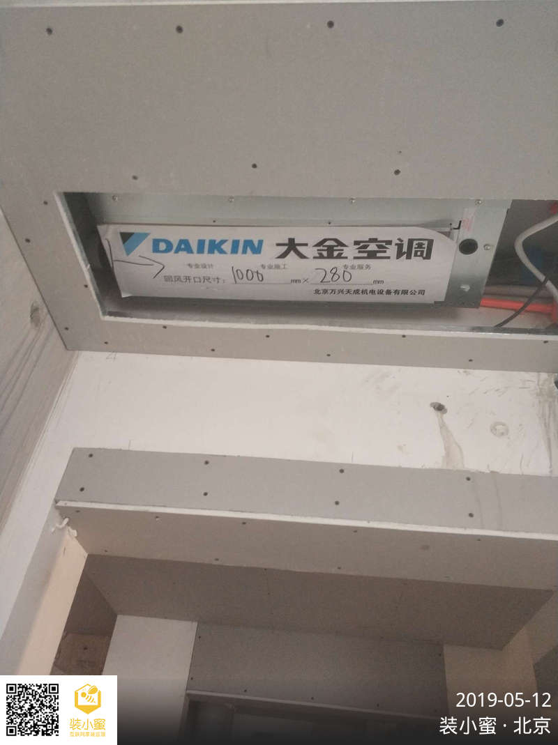

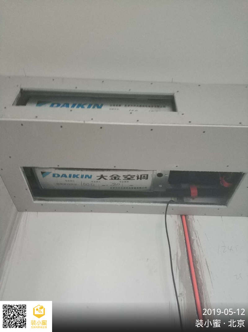

中央空调风口处使用石膏整板安装
中央空调风口处使用石膏整板安装

新老墙结合处已加设钢丝网防裂

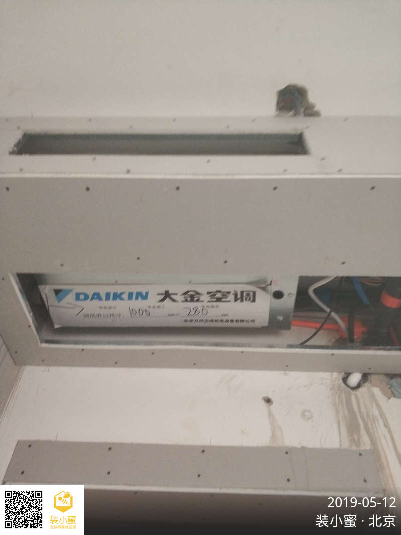

中央空调风口处使用石膏整板安装

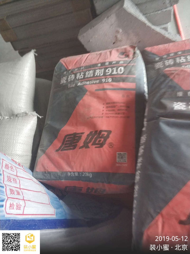

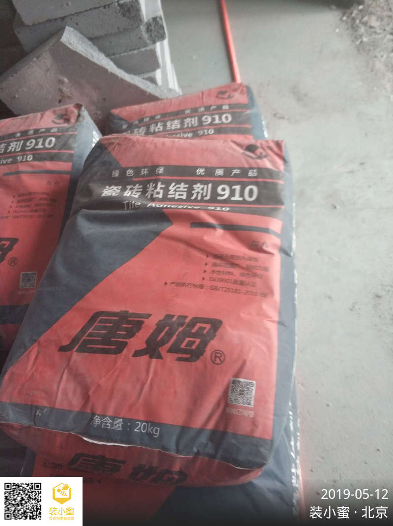

瓷砖粘结剂
