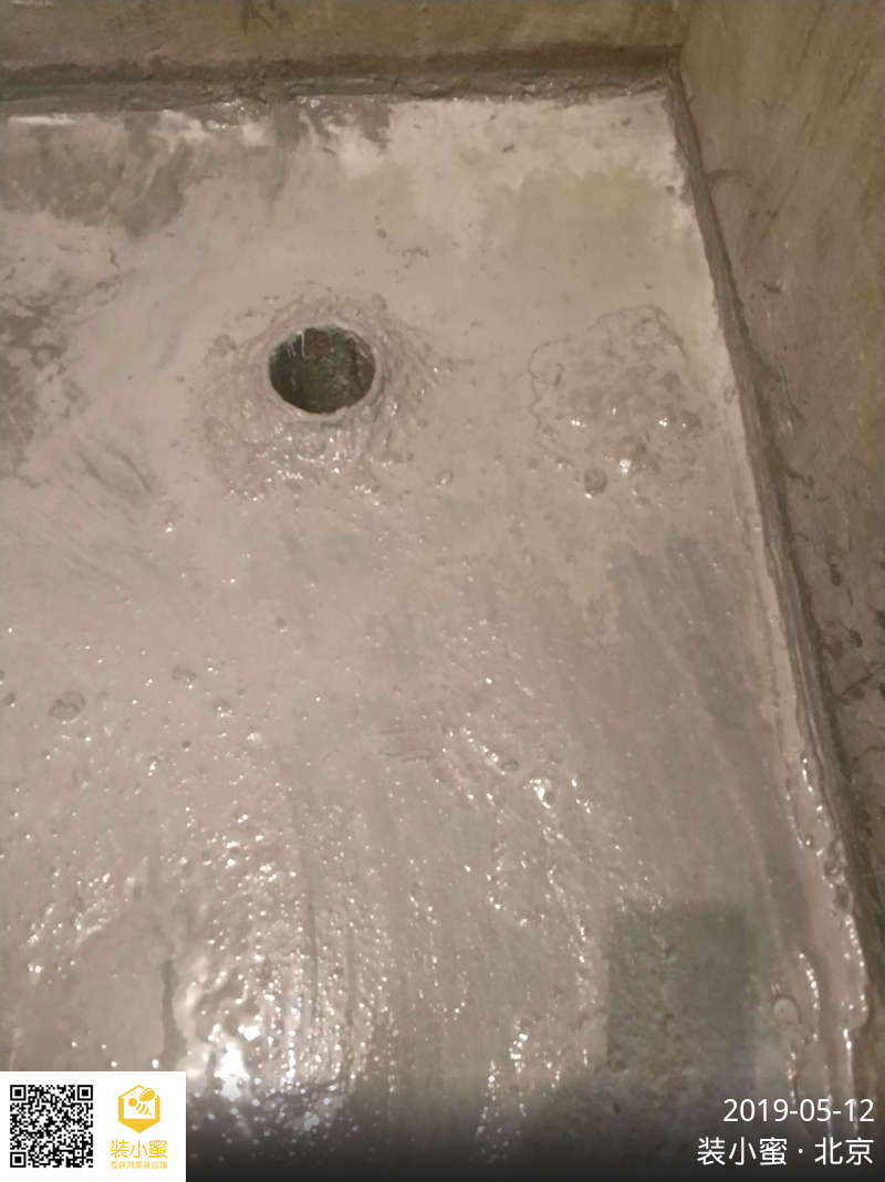

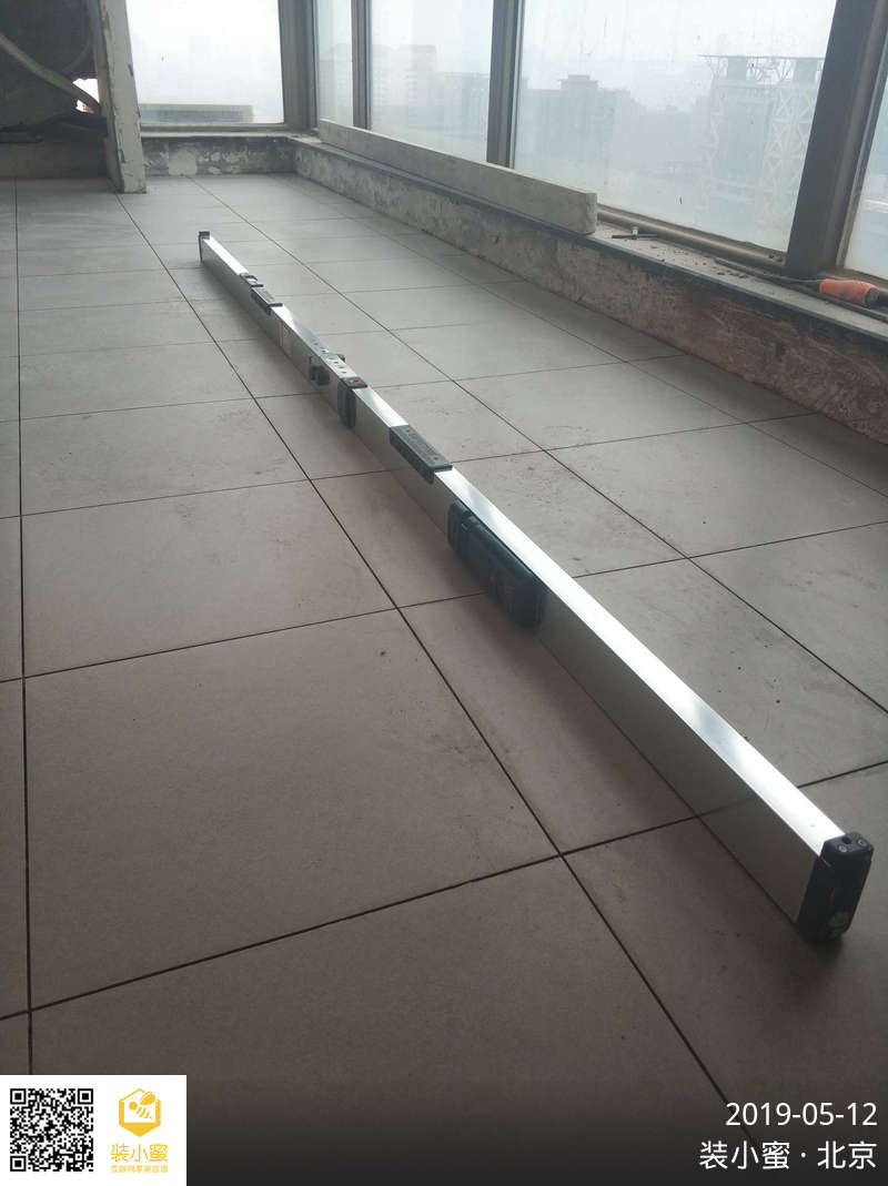

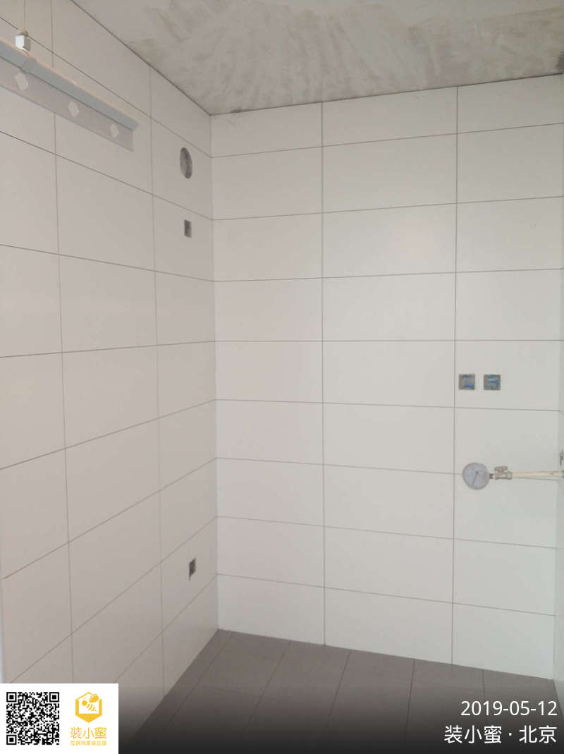

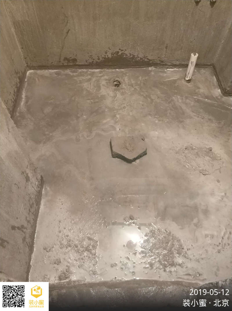

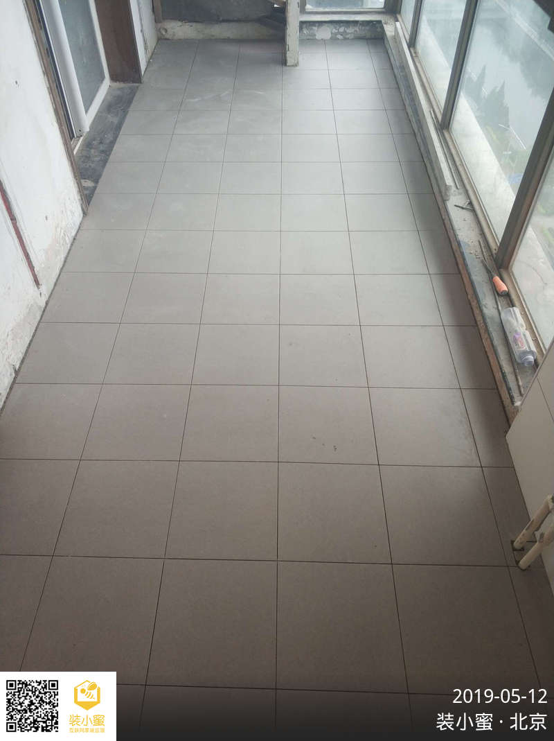

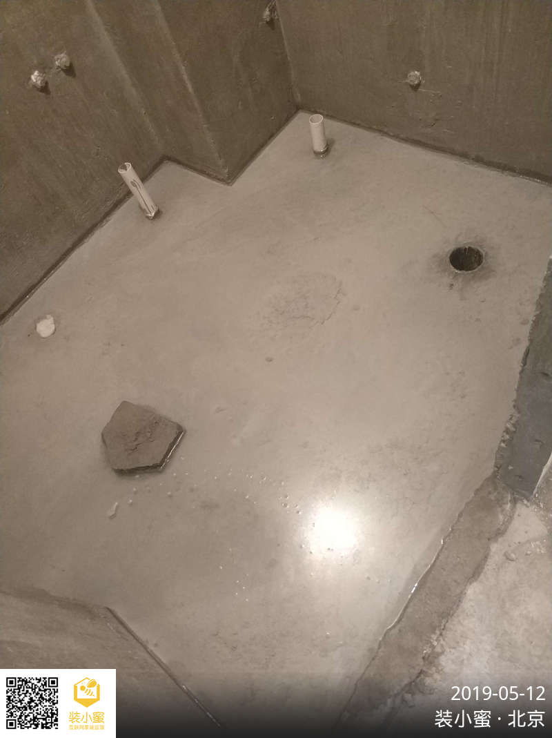

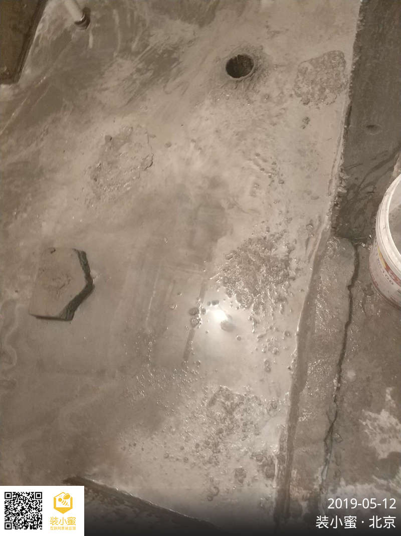

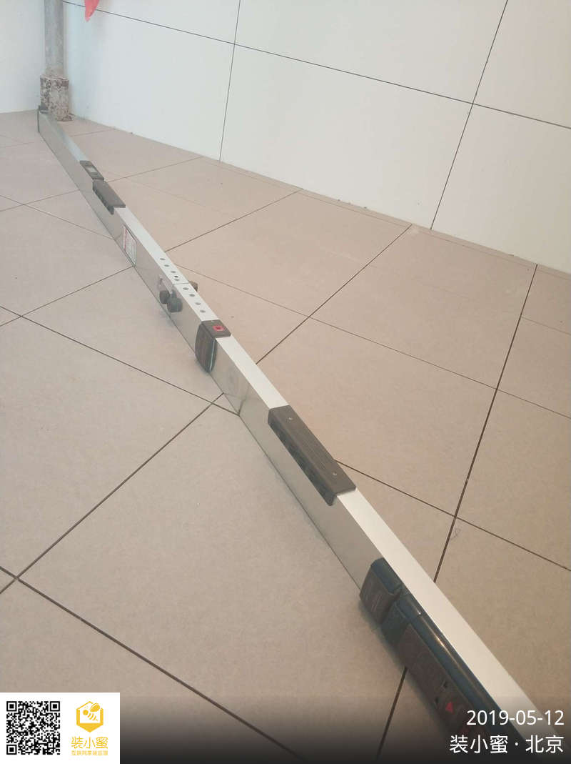

施工进度正常,厨房、阳台墙地砖铺贴完成,卫生间防水重新涂刷一遍,蓄水48小时,水位无明显下降,至楼下查看无人在家,工人早上下楼查看过,楼下业主已确认无渗漏。

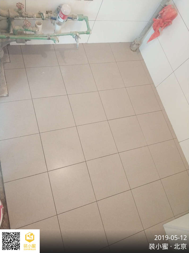

部分地砖边角空鼓,需灌浆处理。
铺贴卫生间地砖需注意坡度,地漏处回字形铺贴开八字缝,这样排水更顺畅。

已解决隐患:4项

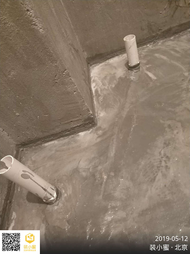

湿区(阳台)地面开槽处已刷防水
湿区(阳台)地面开槽处已刷防水
淋浴房区域经闭水试验,无渗漏现象

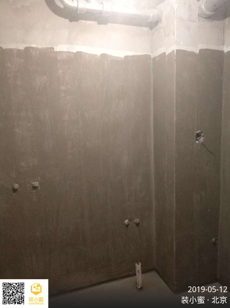

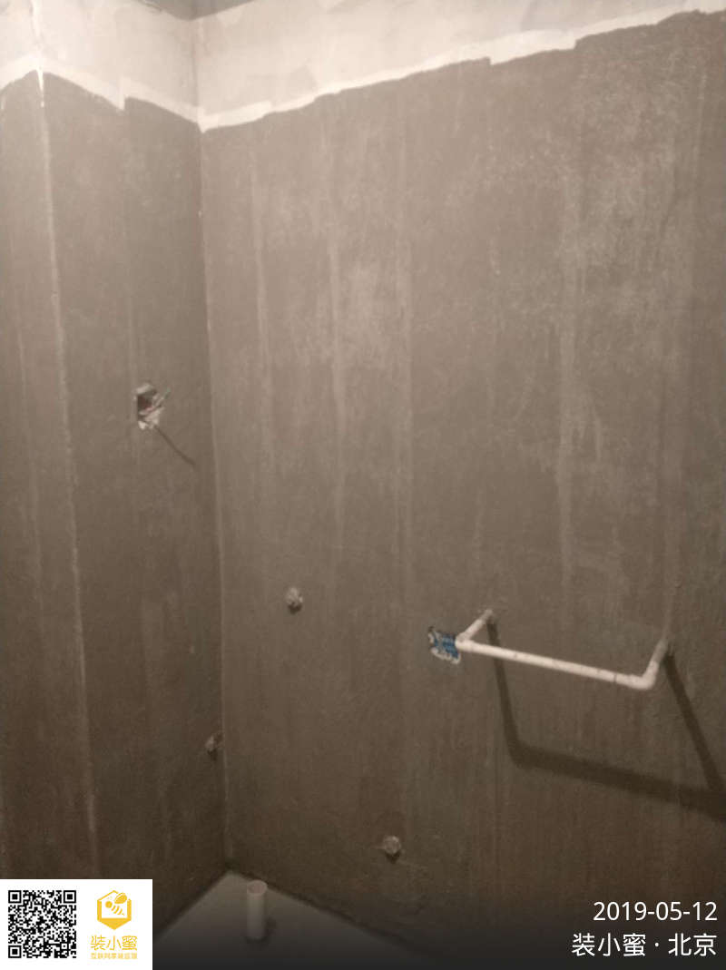

地面防水层涂膜质量符合要求
管根部位加强防水

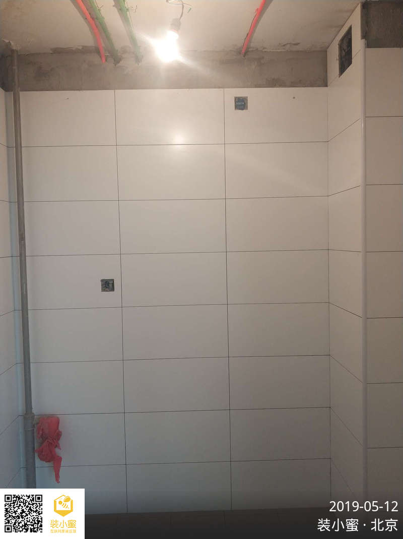

墙面基层表面基本平整
地面砖(石)铺贴平整,符合要求
