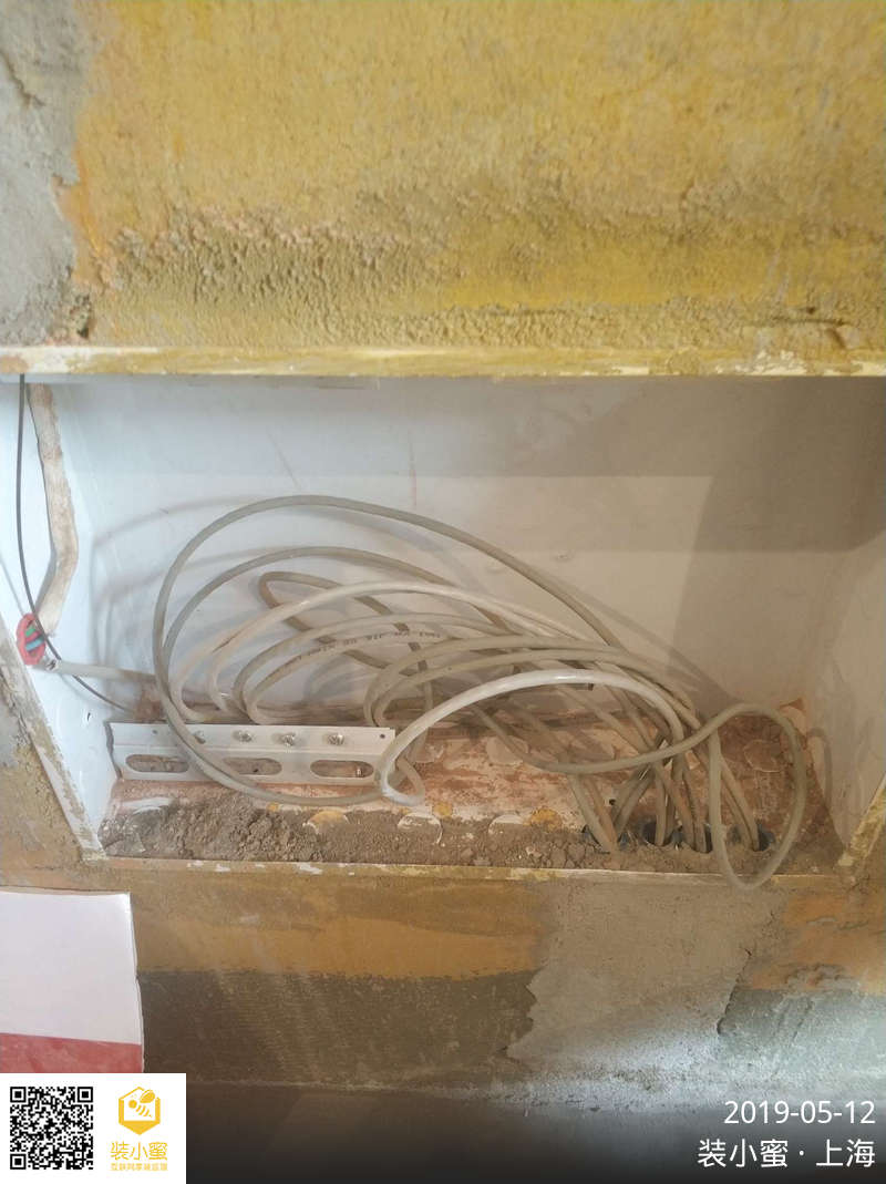

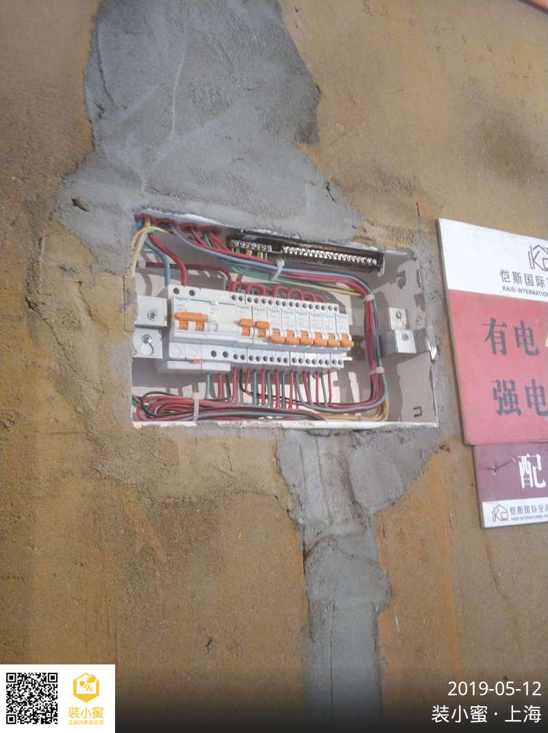

强弱电箱位置合理,箱内走线齐整无铜芯裸露,线色规范,线路绝缘通过;(强弱电及给排水各点位客户现场已确定)。
问题或建议如下:
1、穿墙孔洞未封堵,强弱电箱需保护。
2、弱电线两端需编号并保护。

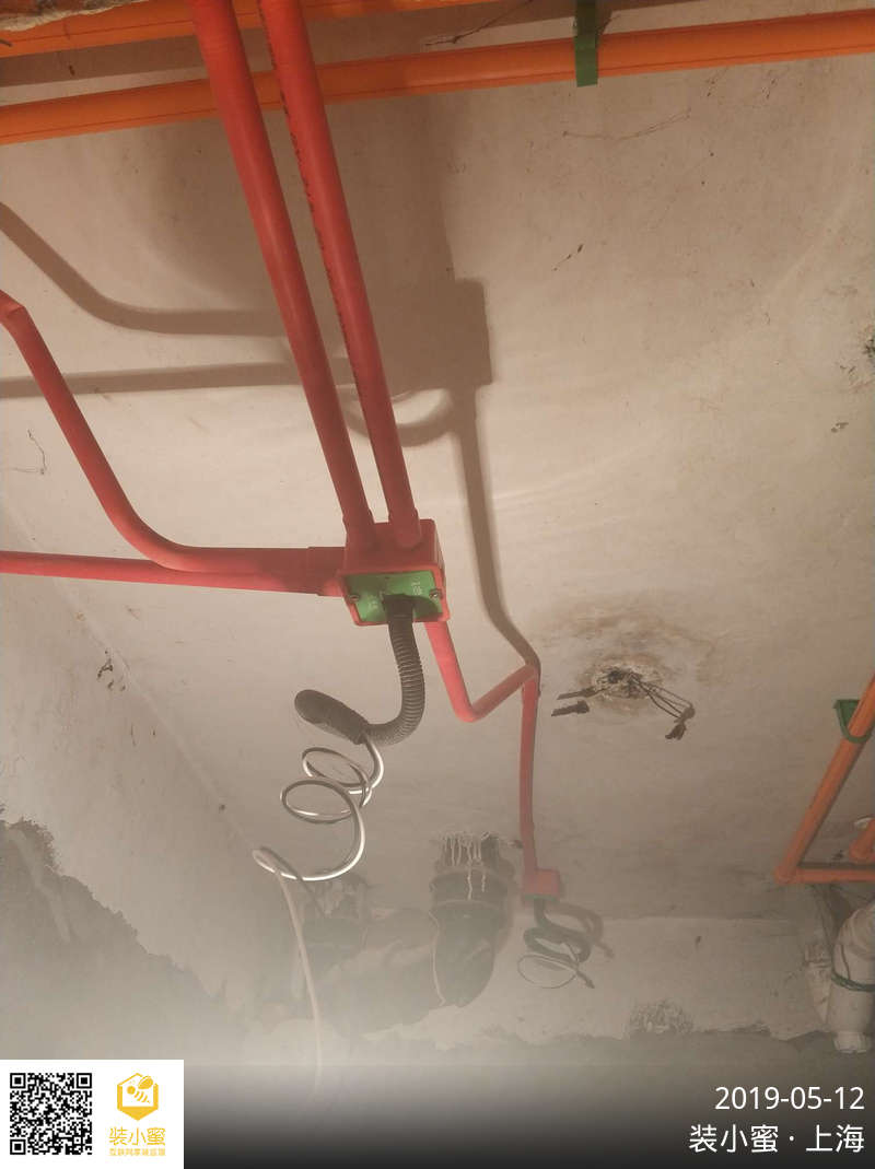

3、使用的坡纹软管不阻燃及出墙灯线需套黄腊管。

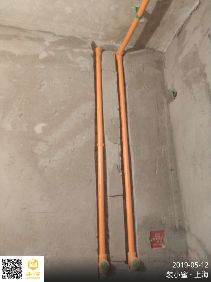

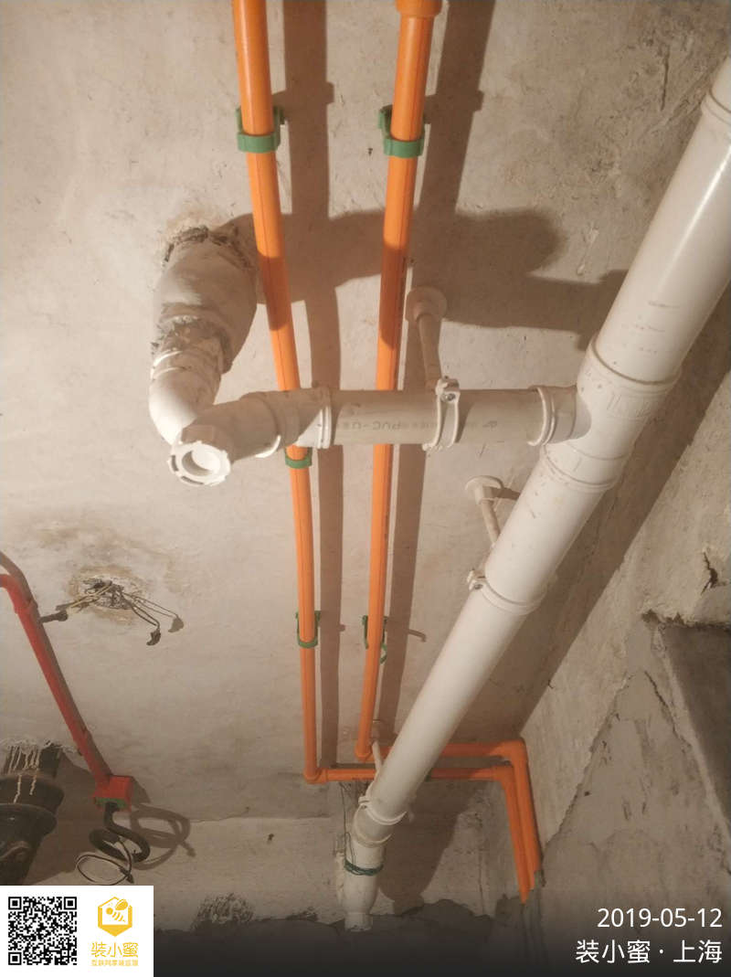

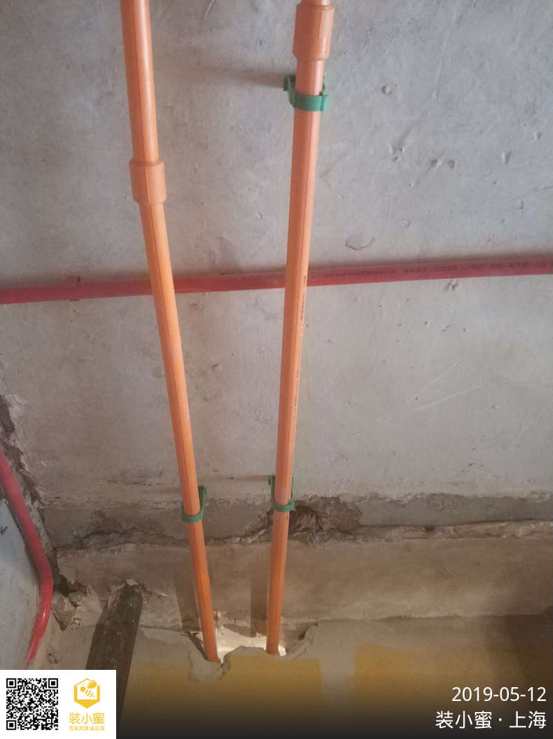

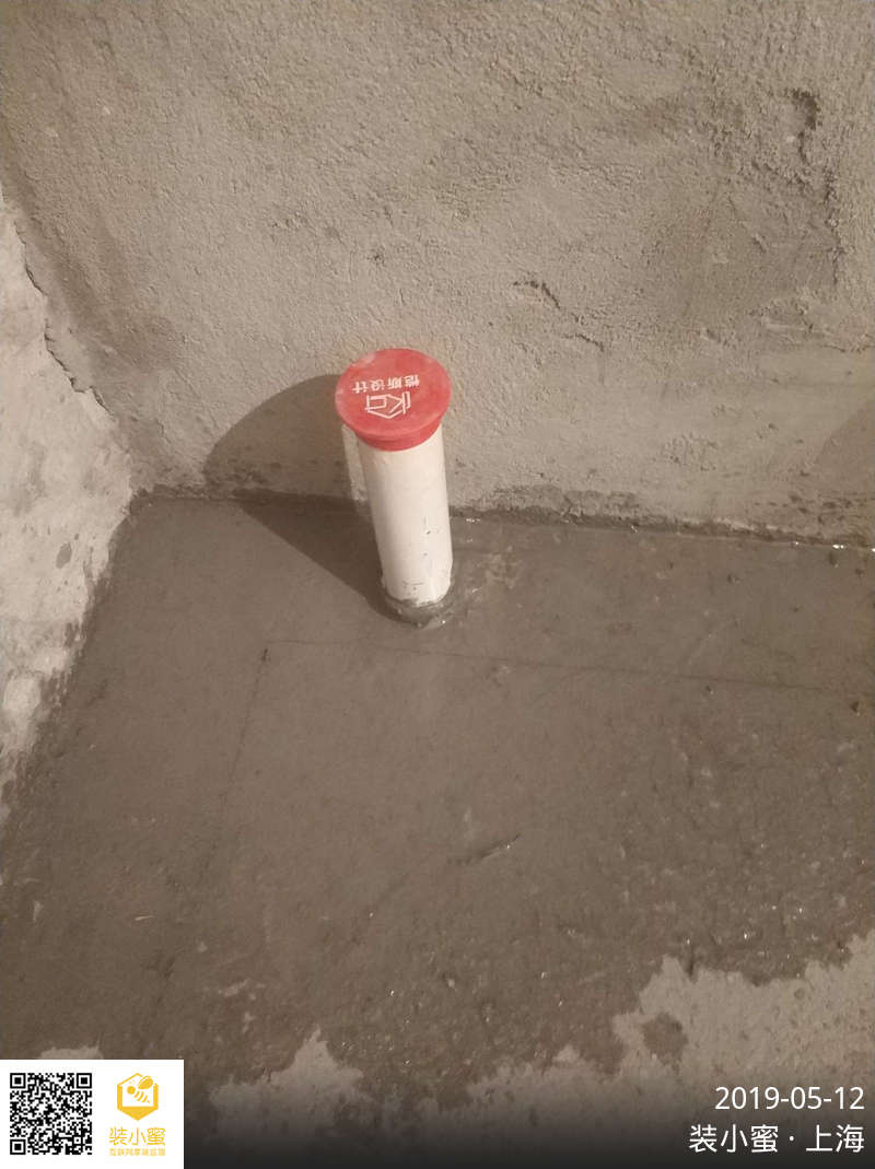

4、局部区域水管在上电管在下,厨房阳台地面已铺设给水管及电管。
5、阳台地漏建议移位及出水端口与插座间距过小并插座在下。
6、局部的屏蔽处理不到位。
7、线盒内拼线需使用压线帽,建议总开不带漏保,分路带漏保,空开配置需与线径相匹配。
以上事项现场已告知,需规范整改完善到位。
1、墙面粉刷基层有空鼓疏松需提前处理。
2、厨卫新砌墙体底部需浇止水梁,新老墙接合处需设置拉结筋。新开门洞使用非木质过梁。
3、泥工贴砖需注意阴阳角做方。
4、玻化砖上墙需用专用粘结剂和背胶,专用粘结剂应参照使用说明,不可添加其它辅料。背胶涂刷前应清理瓷砖背面。专用背胶及粘结剂具体品牌请咨询瓷砖厂家。

下水管道经通水试验,排水畅通
