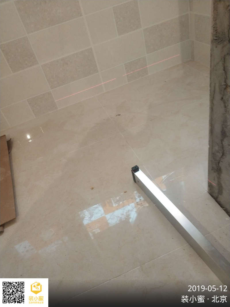

施工进度正常,厨房卫生间墙面砖砖体完成,大厅卧室地面砖粘贴成,

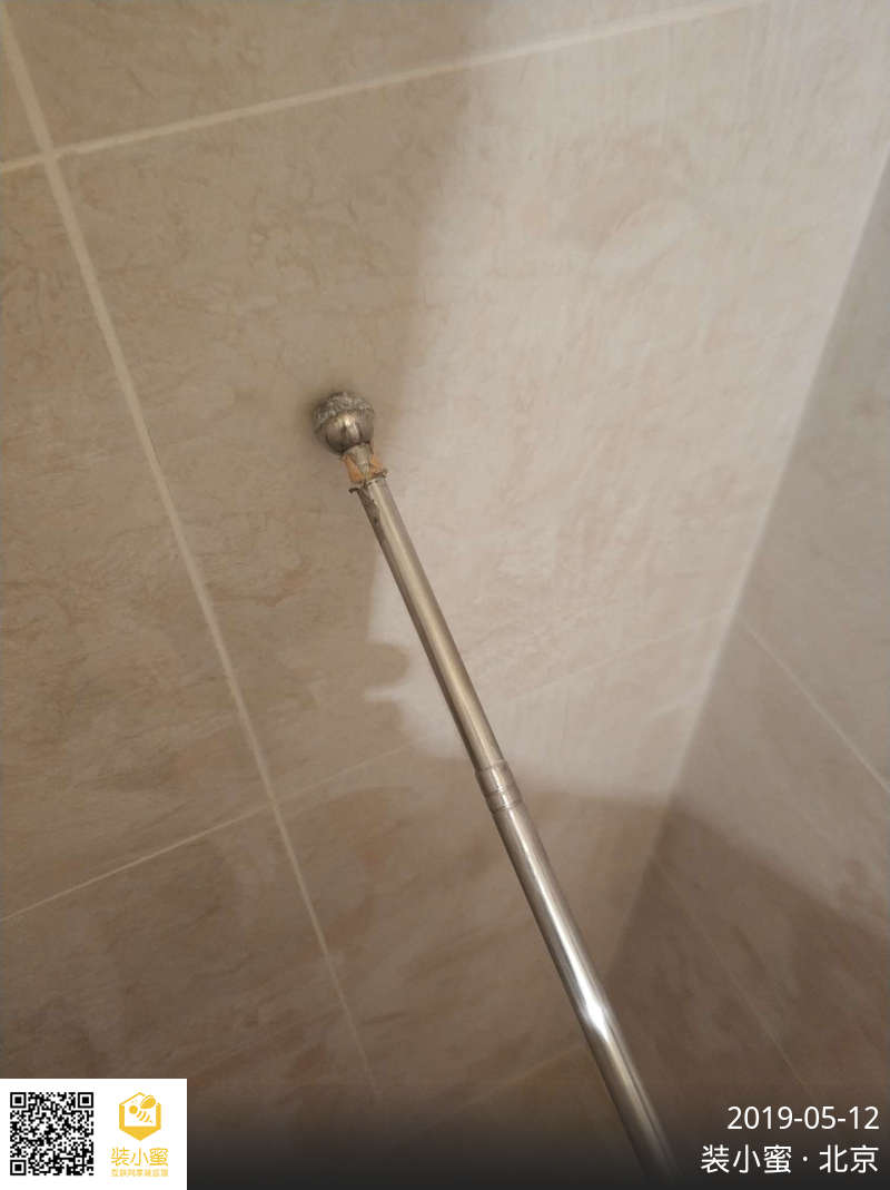

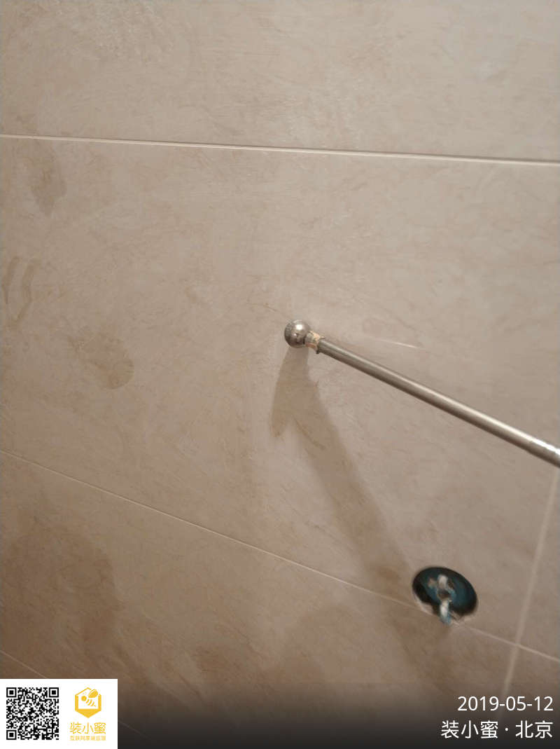

1,厨房墙面砖平整度达到要求,垂直度达到要求,阴阳角方正达到要求,空鼓,厨房墙面砖有四片我有空鼓,在5%左右,符合施工要求,已告知客户通过,

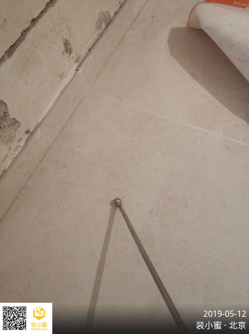

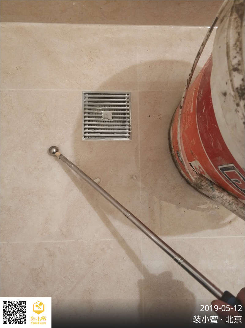

3卫生间坡度符合,次卧室地面验收有木地板厂家验收,已告知客户,

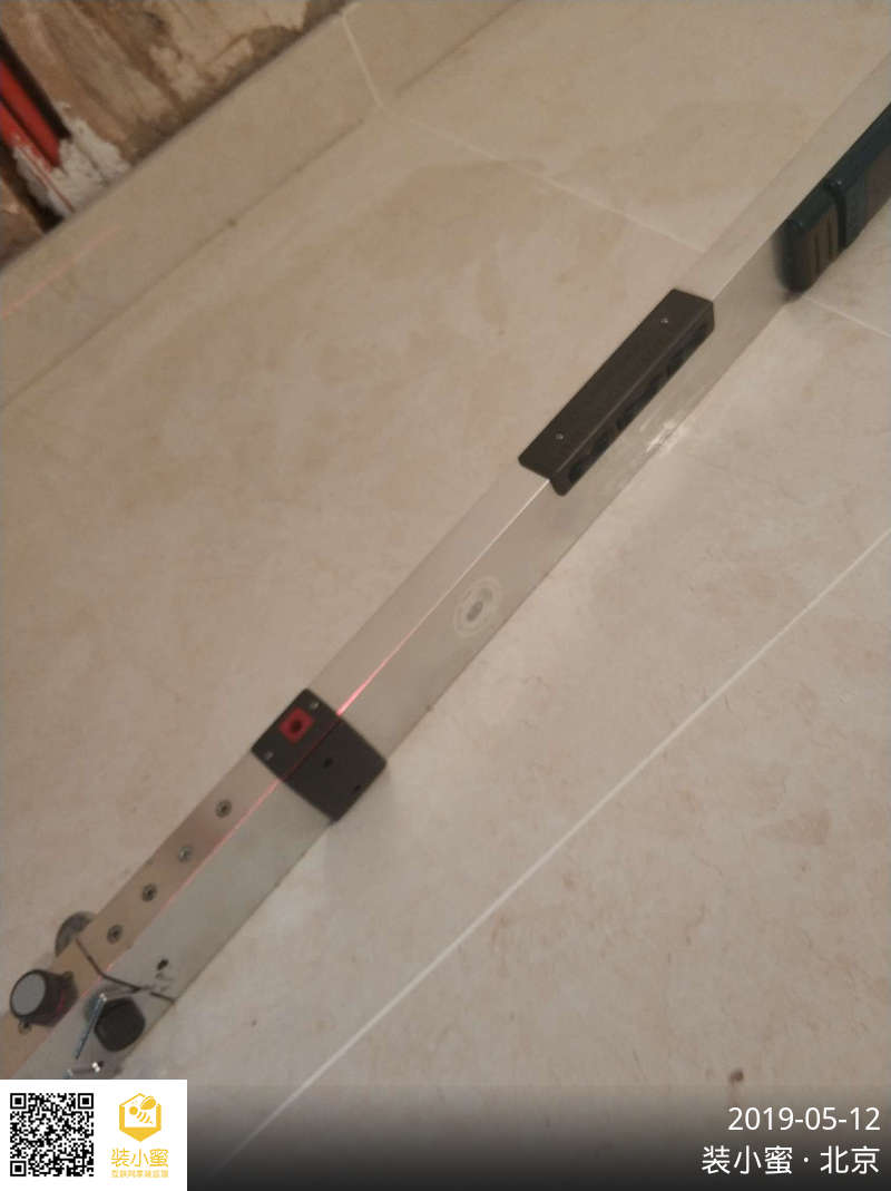

4卫生间门口墙面不平需要处理,已告知工长,
5大门口上门不平需要找平处理已告知客户和工长,
