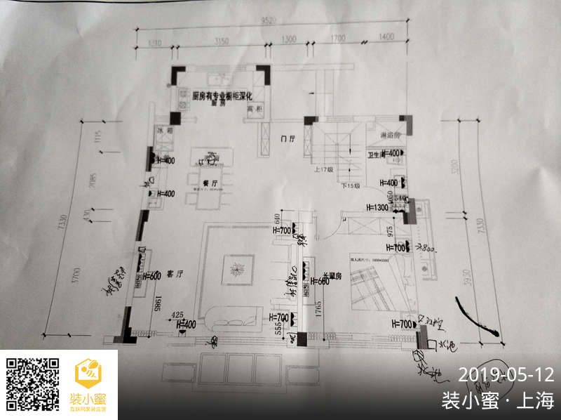

现场检查问题如下

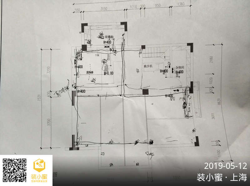

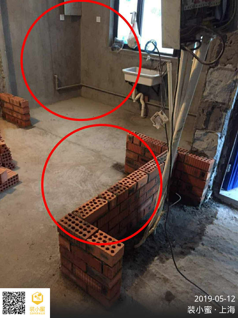

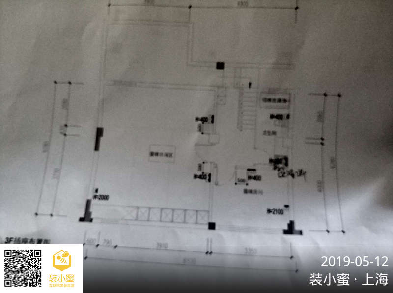

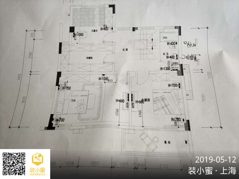

厨房水电定位未确定

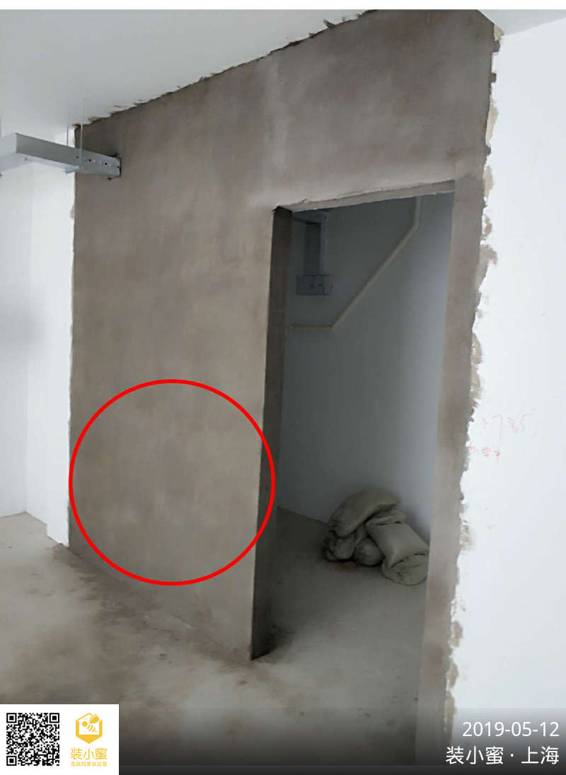

厨房门口新建墙体位置待客户确认
全房施工水平线,开关插座线未弹线。
以上问题已告知客户。
问题处理建议。
厨房水电定位待橱柜图纸出图后确认
厨房门口新建墙体位置待客户确认后抓紧施工
全房施工水平线,开关插座线建议抓紧弹线便于后续施工
下一步施工建议尽快弹出施工水平线便于后续项目施工,水电施工时注意强弱电管水管的间距,墙面不得开横槽,厨卫阳台地面不得走水电管。不同回路不得同管,水电不可同槽同洞。
——来自装小蜜监理 孙风景
水平标准线已弹,水平检测正确
新砌墙体位置及尺寸正确
水电管线的走向设计合理,可以实施
给水点位置与水管安装方案确定,可以实施
