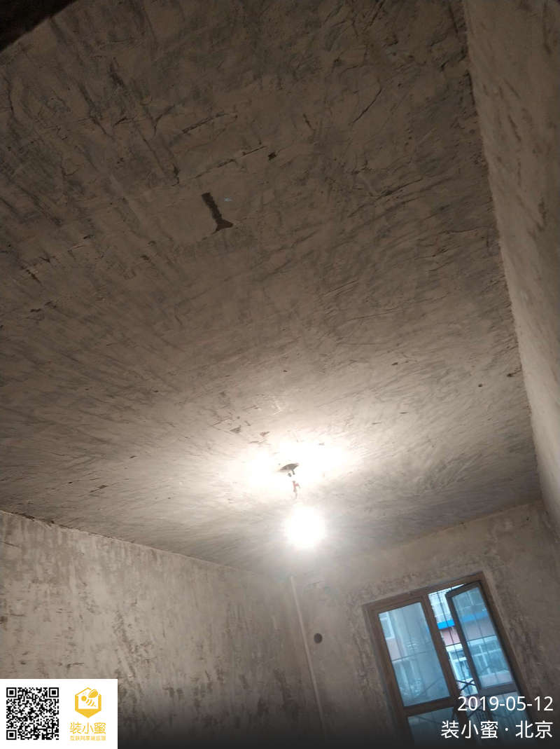

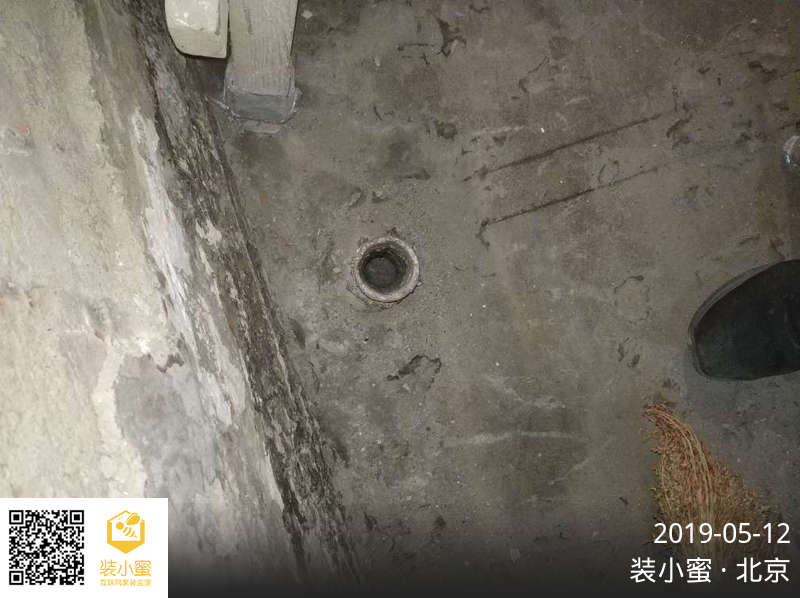

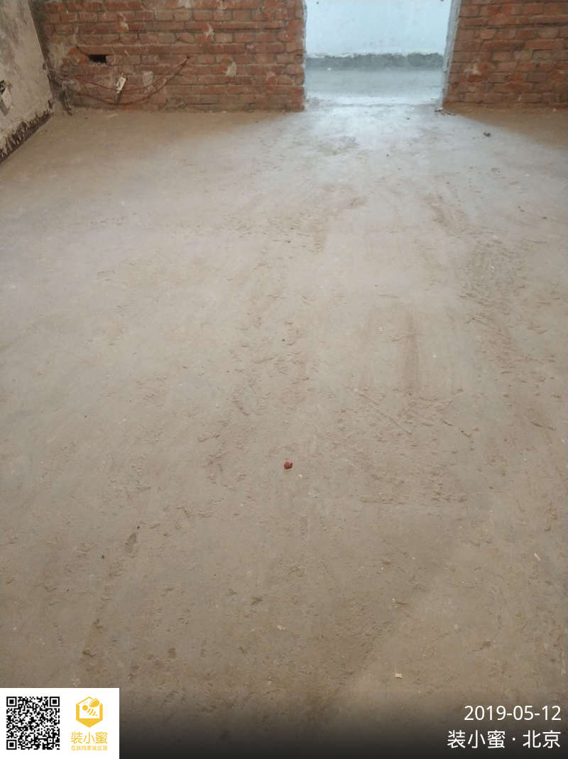

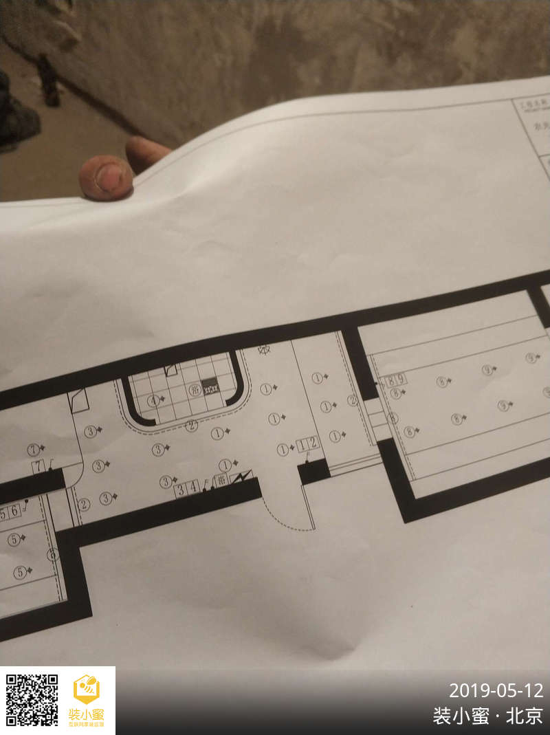

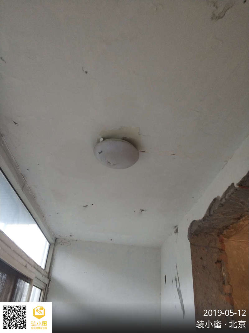

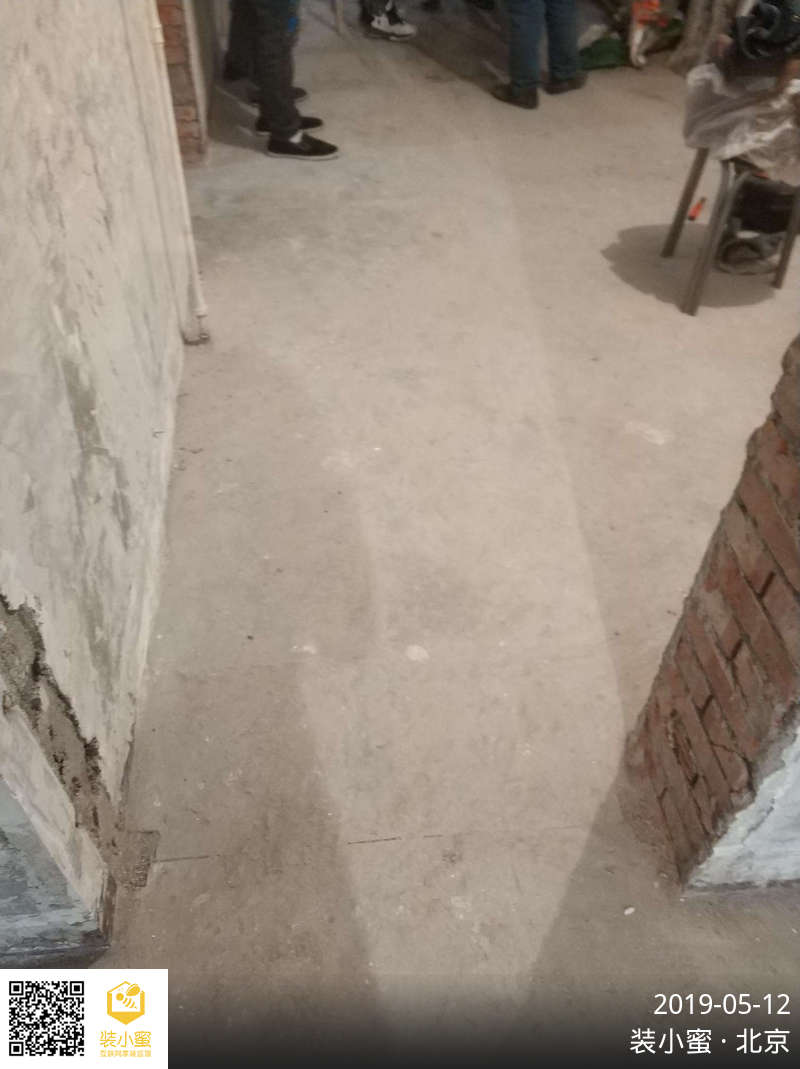

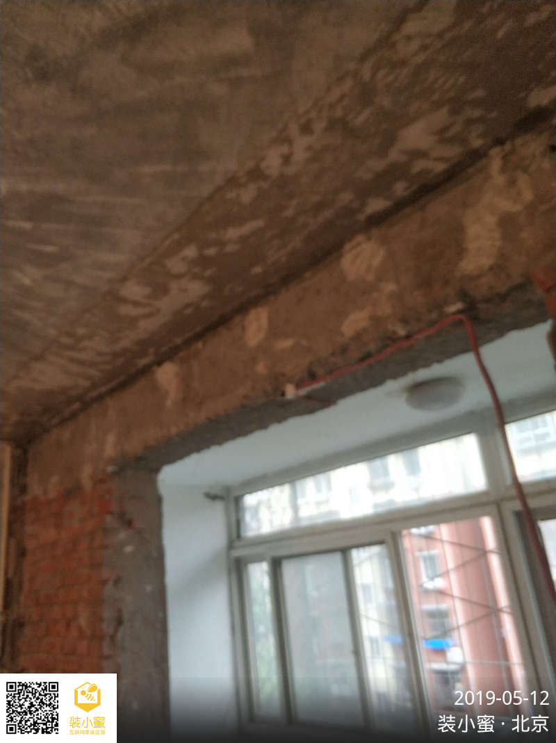

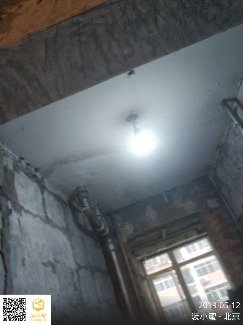

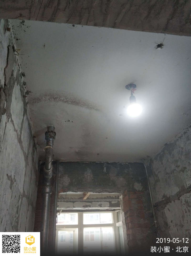

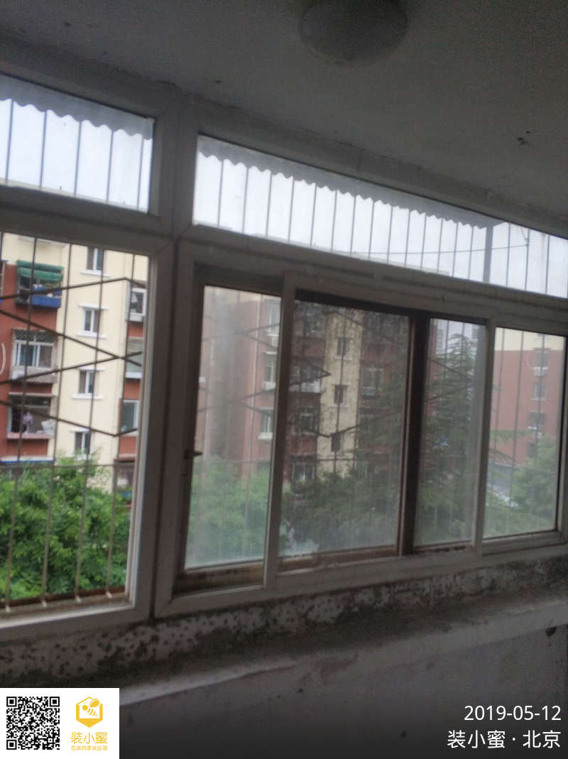

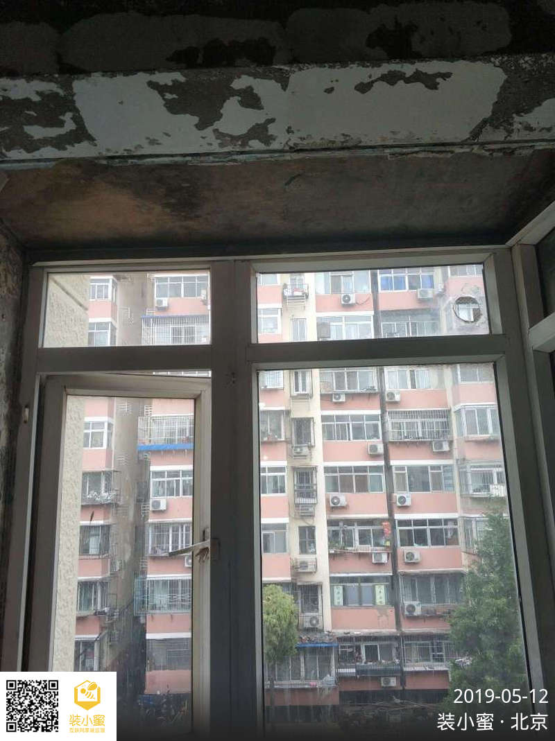

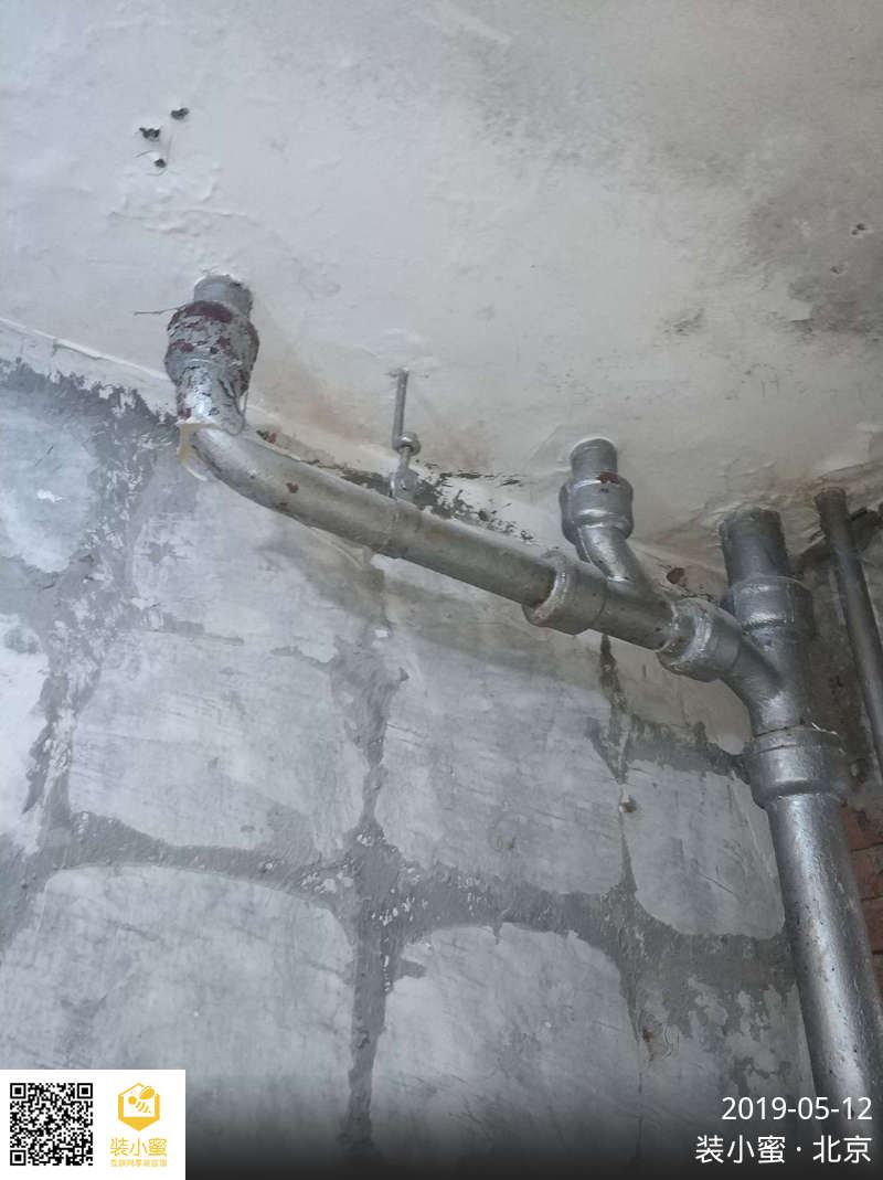

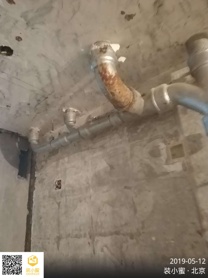

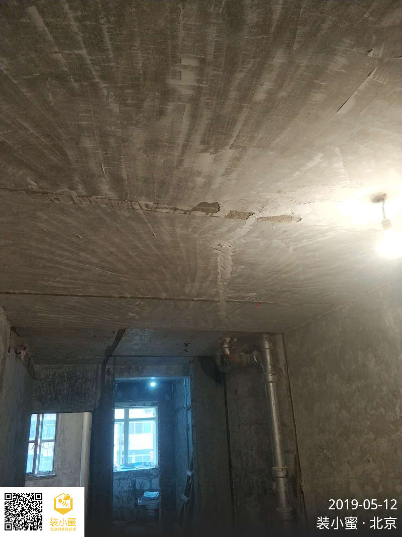

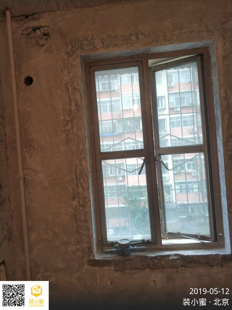

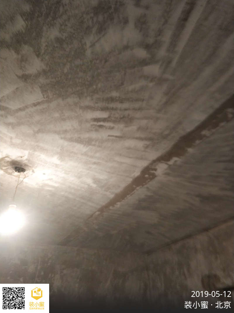

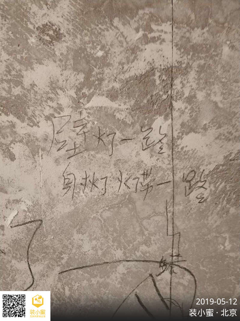

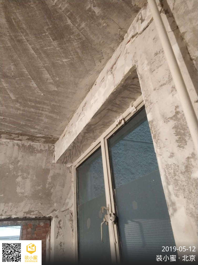

客户二手房装饰,拆除工作完成,现场已清理。今日水电定位,客户,设计师,木工,电工到现场,吊顶工作已现场和木工交流 。水电工作根据图纸结合实际,初步进行定位。整屋水电重新施工,加装强电箱及空开设备,加装弱电箱光纤网线入户,空调用四平方单走回路,厨房由厨柜厂家到现场测量,出方案,出水电点位图纸,用四平方电单走回路,普通插座,照明,冰箱空调分别用2点5平方单走回路。厨房,卫生间水电施工走顶面。整体水电点对点工作。

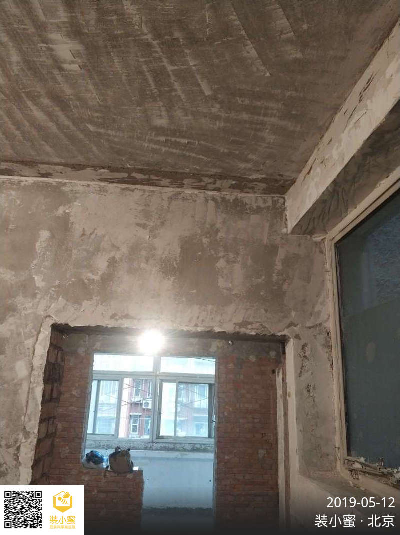

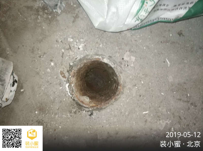

①主卧室内保温墙已拆除,已现场和客户沟通,后期不做增加。②厨房卫生间墙面原有墙面进一步清铲。③客厅卧室墙面空鼓开裂,建议铲除,重新新施工。④室内无强弱电电箱,后期跟进安装。
以上问题现场和客户,工长设计师沟通,需要增加施工费用。请施工方提前报价。水电施工前建议施工方出水电具体点位图纸和施工报价。签订水电施工协议。1、冷热水管不允许同槽,电线管与水管不允许同槽,强电与弱电平行布线要有20公分间距,强弱电交叉须用铝箔纸做屏蔽处理。
