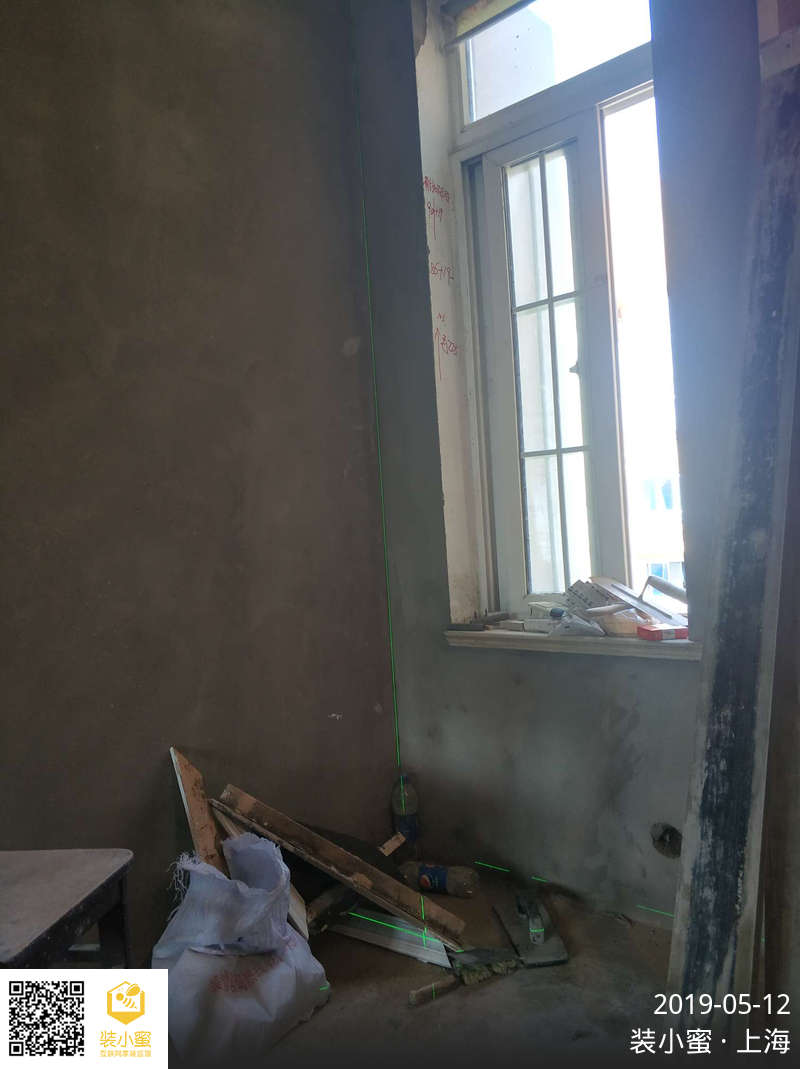

2水电交底

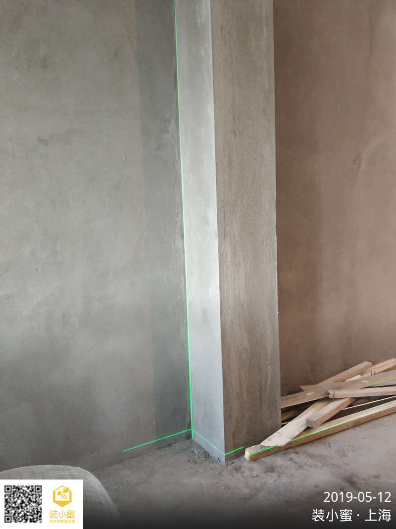

1顶面结构有缺陷,建议与施工方协商处理
2地面有明显裂缝现象,需要修复
3过梁未按要求施工,建议调整
以上问题我已向施工方告知

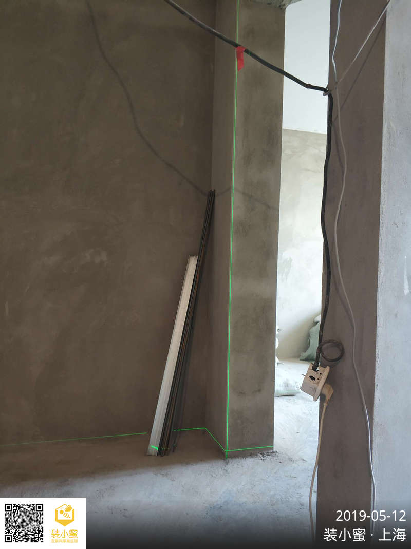

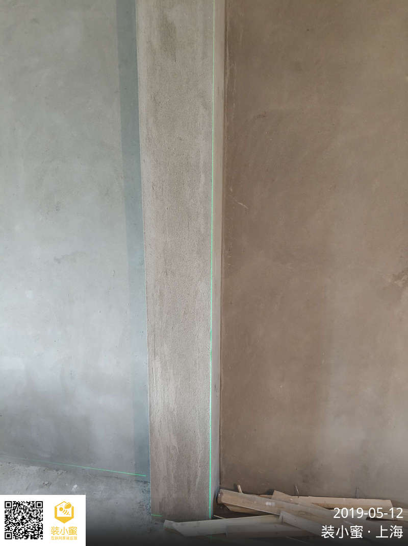

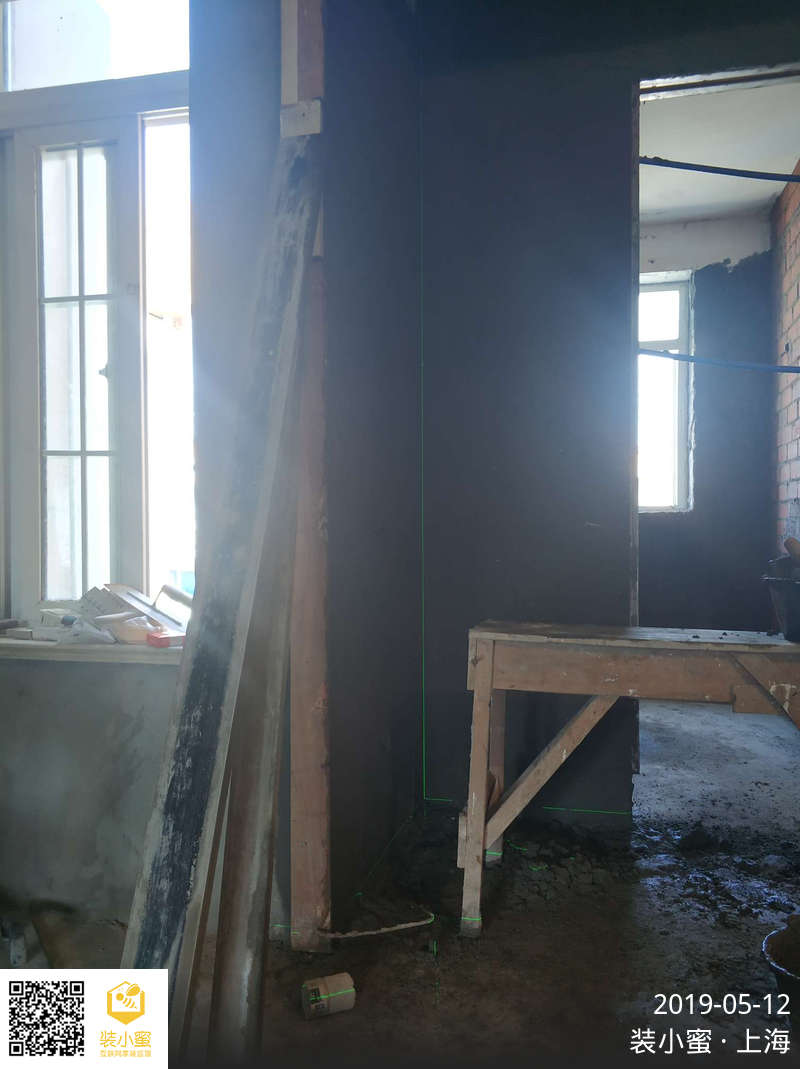

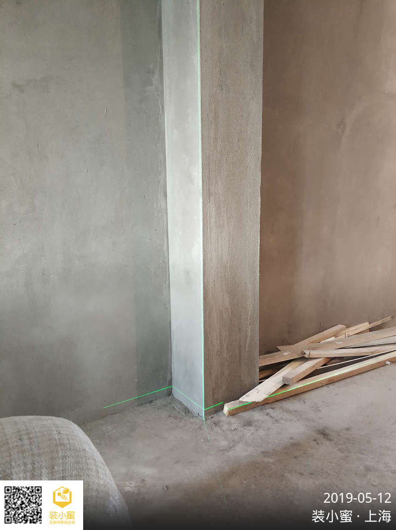

1. 放线:
·根据红外线放线仪,弹出水平标准线。
·将地面水平、平整作测量,计算出原地坪最高点,确定好地面完成面高度并弹出地面完成面线。
·在地面完成面线的高度基础上,弹出插座标准线(底边300mm或以上)、开关标准线(底边1300mm左右)及吊顶完成面线(门洞完成面线)。
·确定与标示各个给水管、排水管位置。
·确定与标示各个开关的位置。
·确定与标示各个插座的位置。
·标出开槽走向位置线,明确开槽走向方案。
·开关插座的定位必须注意留出地暖施工高度。

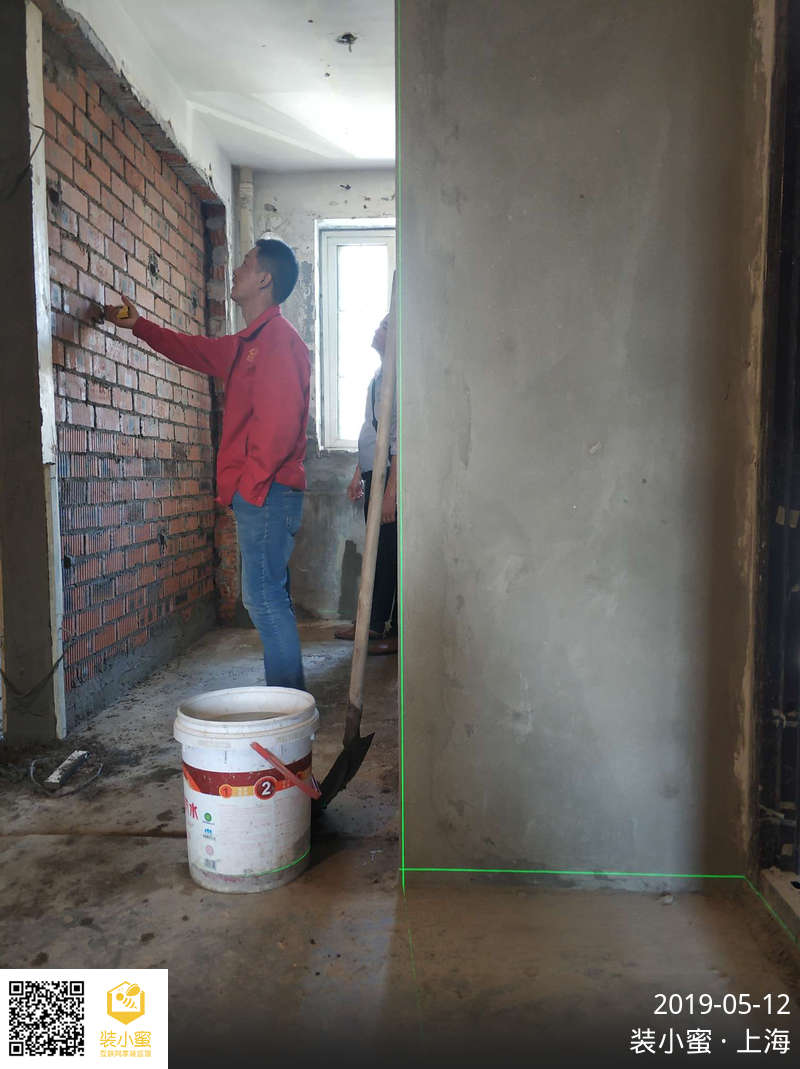

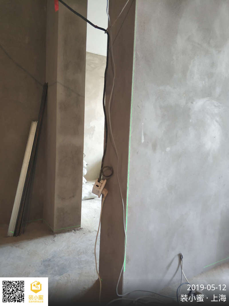

2. 开槽:
·墙槽开凿宽度应大于1.5D(D为线管直径)并不小于3.5cm,开槽深度确保管槽修补层砂浆不小于10mm厚(水管应15mm厚)。一般照明、厨卫/空调插座向上排管;普通插座和柜机插座向下排管。
·由于进配电箱的线管会较多,应避免超宽开槽导致的墙面空鼓现象,相邻管槽之间的粉刷层如有松动应凿除。
·墙地面并排线管之间需要留出管间距,利于砂浆填充层的强度。
·混凝土墙体开槽时,钢筋不得切断、敲弯,外露的钢筋要及时保护。
·地面开槽不得损坏结构层(一般地面有找平层可开槽),预制楼板地面开槽不应超出找平层厚度。
·四分之一单墙不得开槽。
·二分之一墙(15cm厚)的开槽,不得两面同时开槽,不得开设横槽。
·一砖墙(24cm厚)墙体开设横槽时,不应超出三根并排管的宽度。
· 横槽时应注意尽量少开,如必须开槽应提前说明,窗户下方或不超过1m距离的相邻点位时可以开设。
·合理安排厨卫墙面的水管、电线管的走向,墙内管线不得交叉排设。
·地面电线管弯管直径应≥10D(D为线管直径)。
·混凝土空心砌块砖的墙体不应开槽,如必须开槽应提前说明。

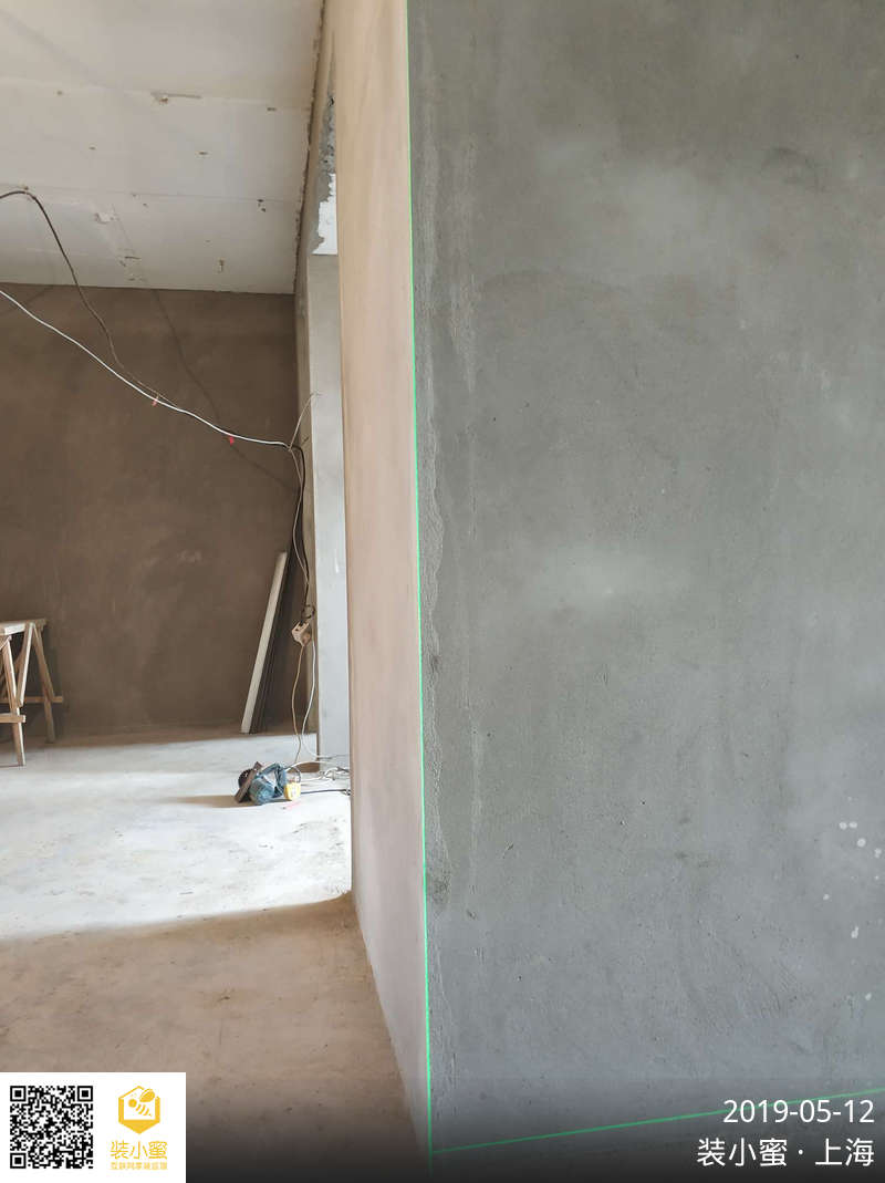

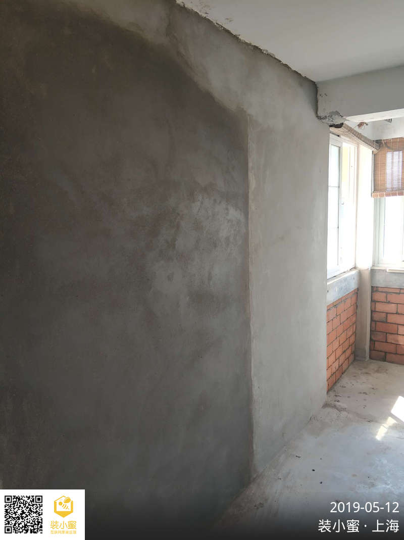

门窗洞口的过梁已设置
强电箱回路配置图已经交待
砌块表面平整,灰缝饱满

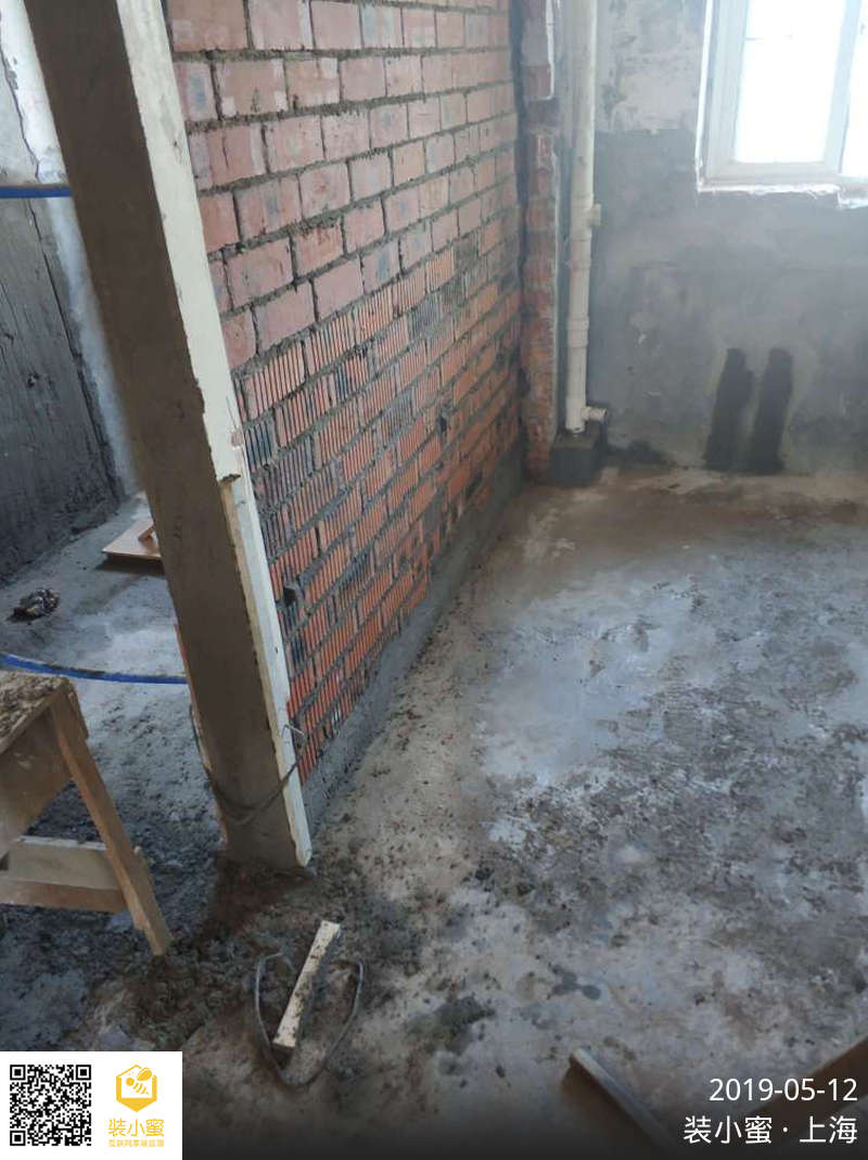

湿区新砌墙底部已施工砼防水带

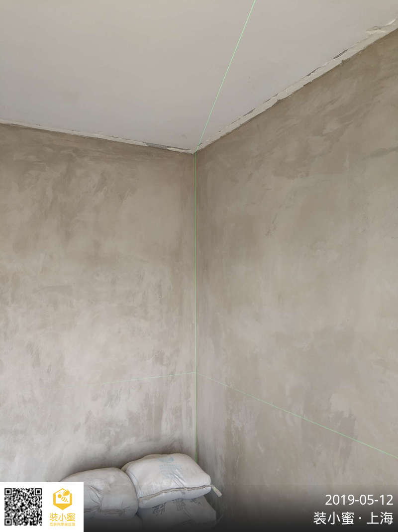

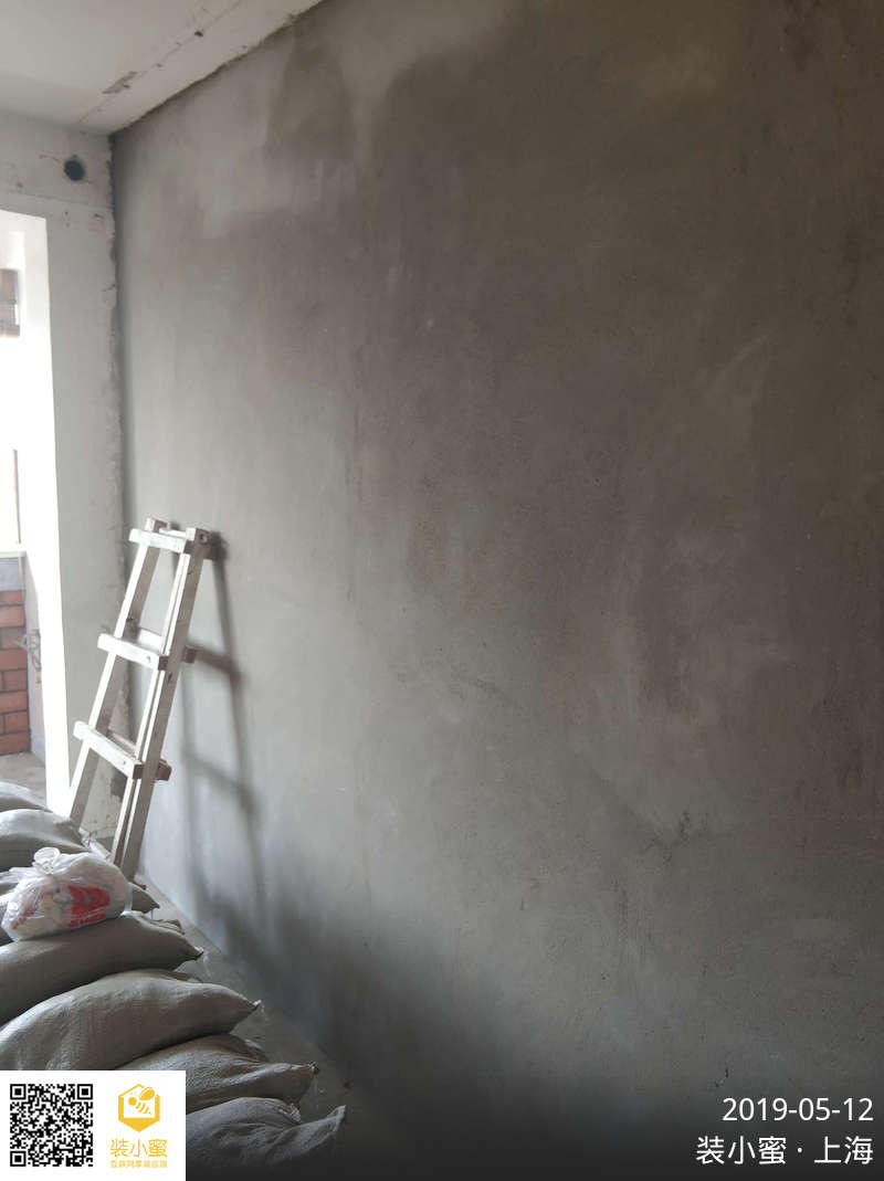

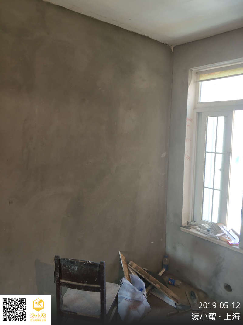

抹灰层表面平整垂直,阴阳角方正
抹灰层表面牢固无明显开裂现象
