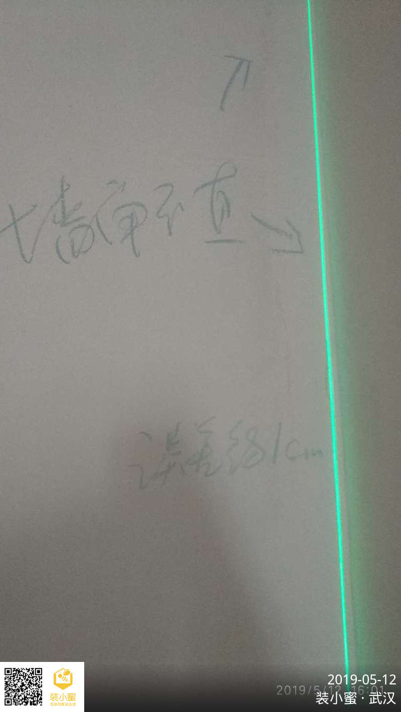

1.厨房地面多处空鼓较大。

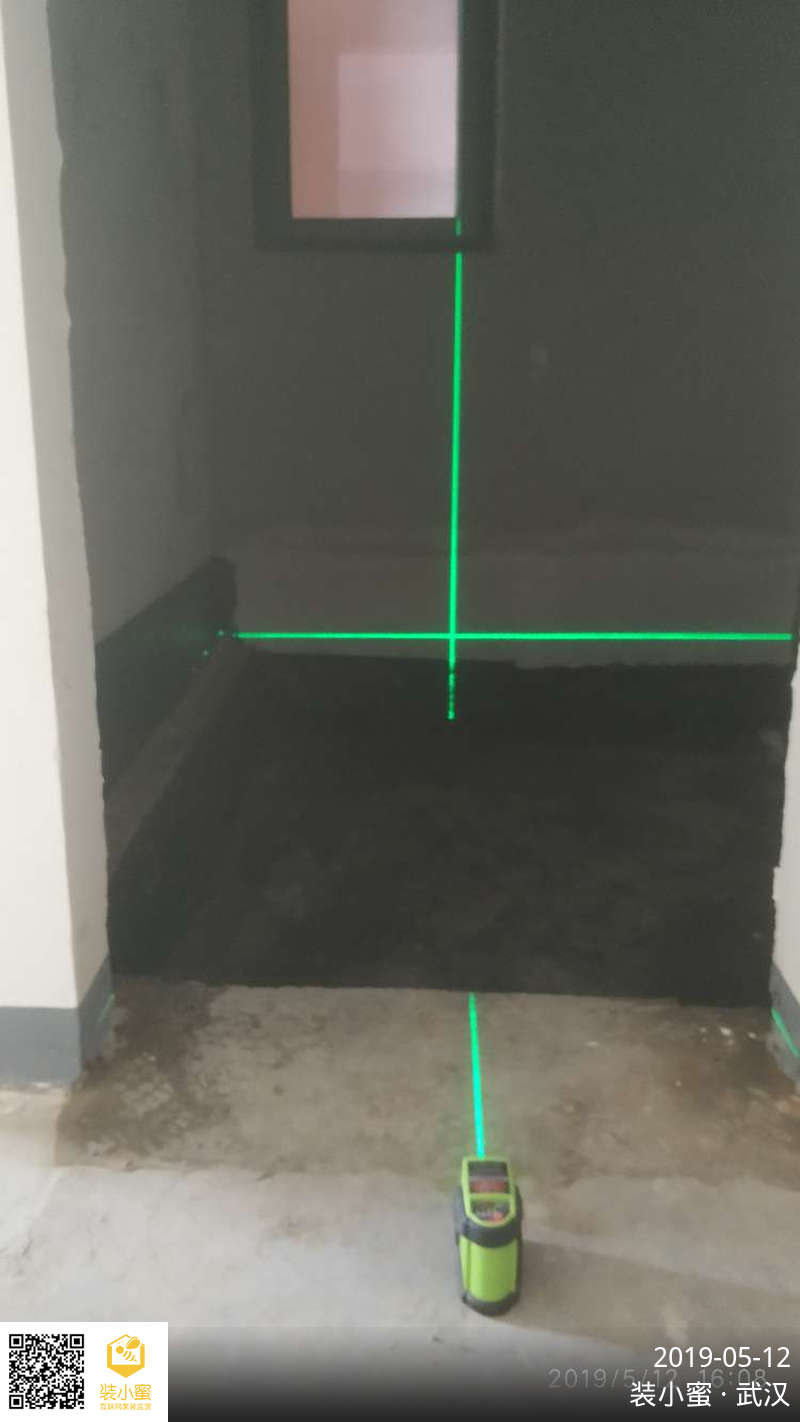

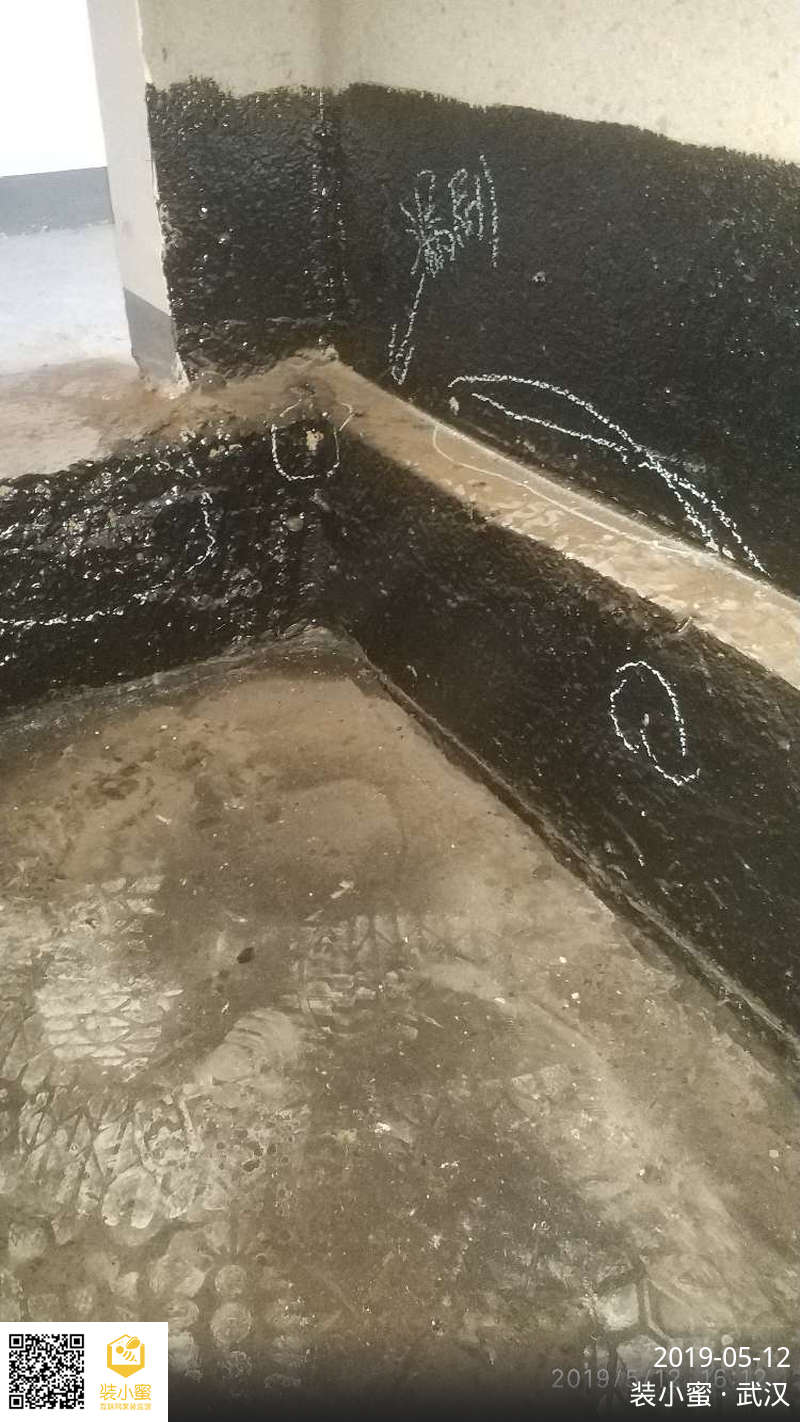

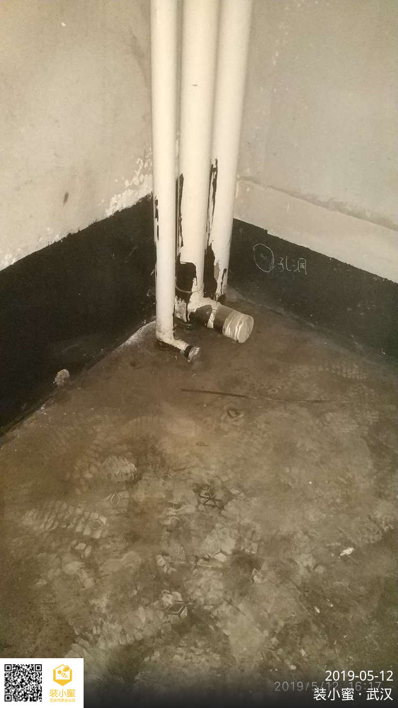

2.卫生间基坑防水多处坑洞,漏刷严重。
3.主卫生间排水管处,空鼓面积较大,地面开裂严重。

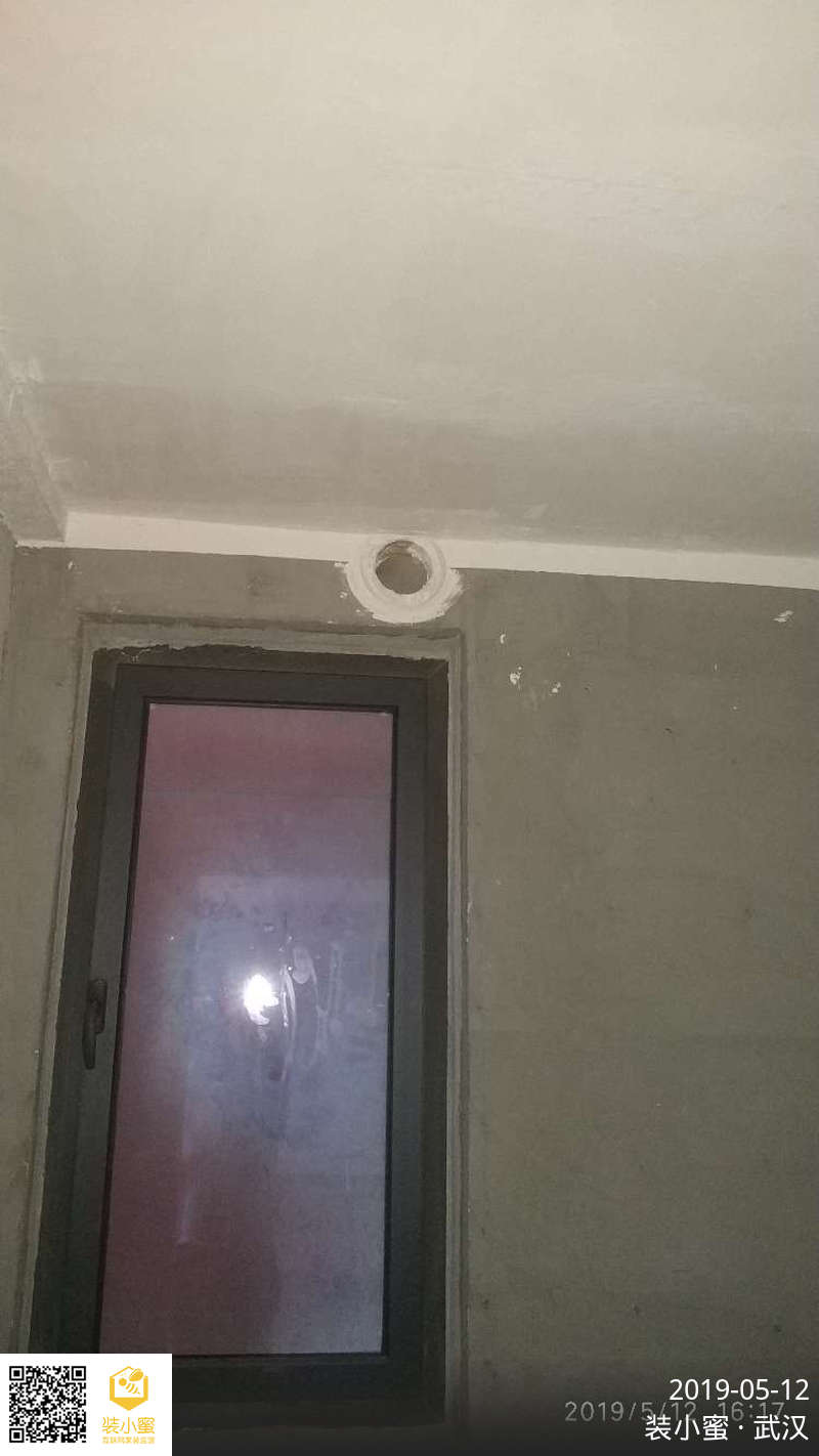

4.儿童房外墙窗台外侧有三处裂纹。
5.阳台地面空鼓较多,主卧地面墙角有一处空鼓。
6.餐厅窗户有磕碰现象,关闭不平。
7.以上问题需要联系物业整改,卫生间基坑防水,整改完后需做48小时以上闭水试验,深度20厘米以上。

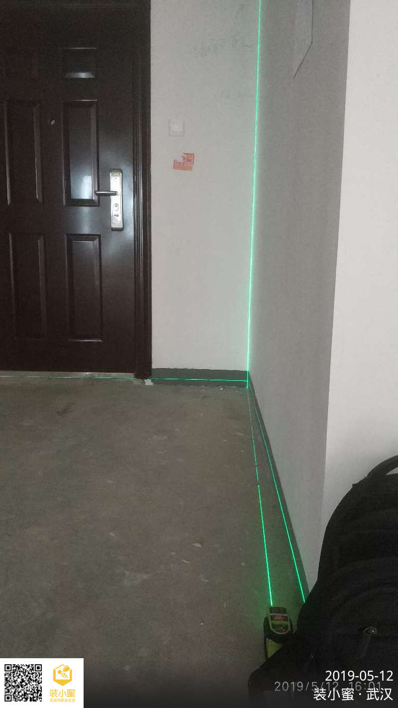

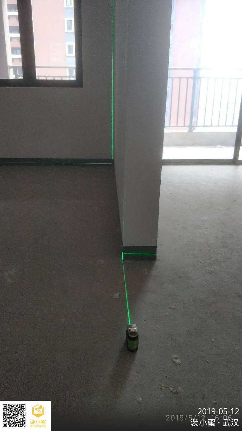

地面基层无空鼓开裂现象
原窗窗框、窗户(玻璃)完好,操作正常
窗户外侧滴水线完好
卫生间墙面防水建筑时已涂刷
符合标准:27项

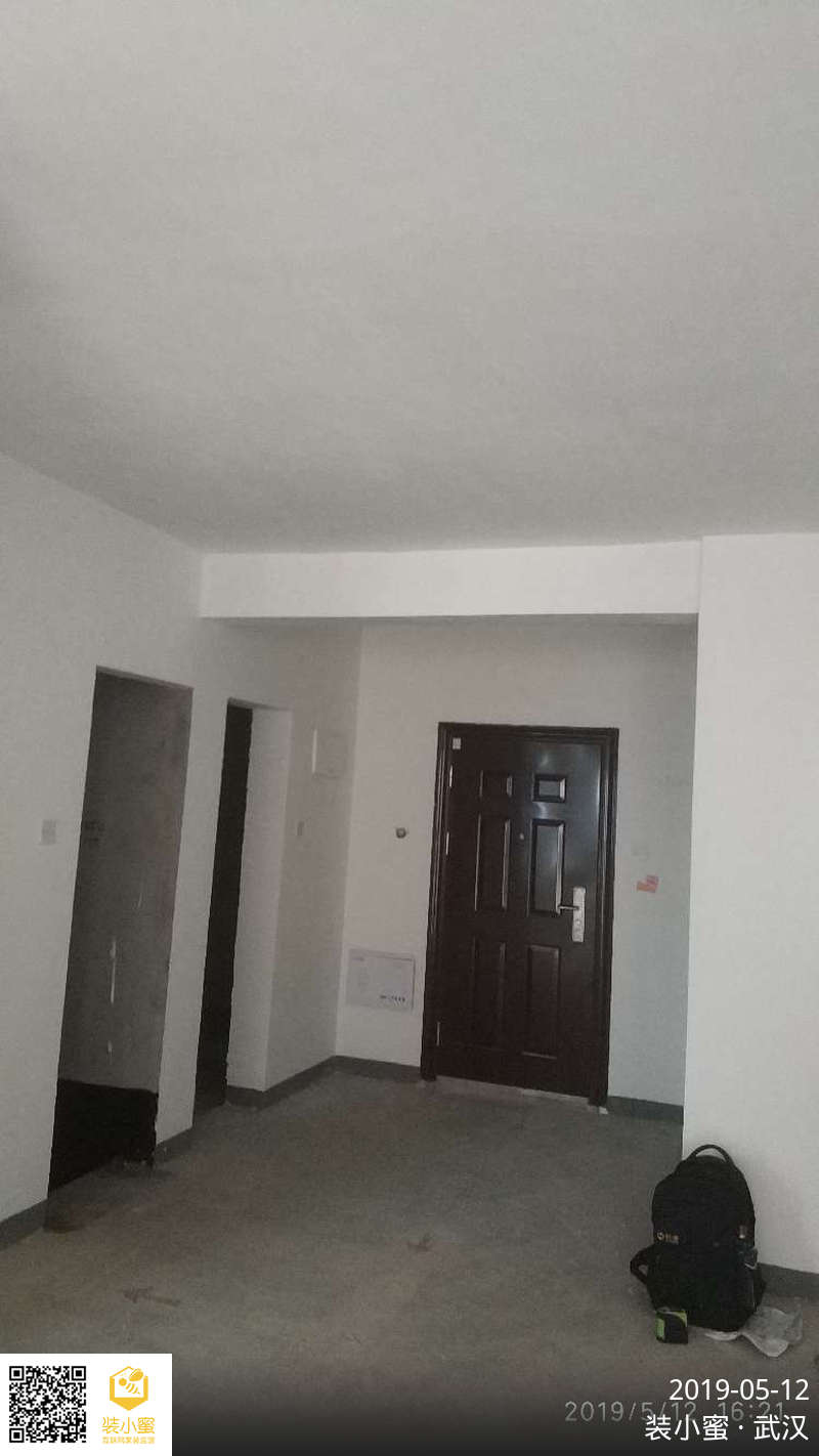

顶面表面经目测,无明显开裂现象
顶面表面经目测,无明显不平整现象
经内部观察,顶面无渗漏现象
经内部观察,墙面无渗漏现象
墙体腻子表面牢固,平整

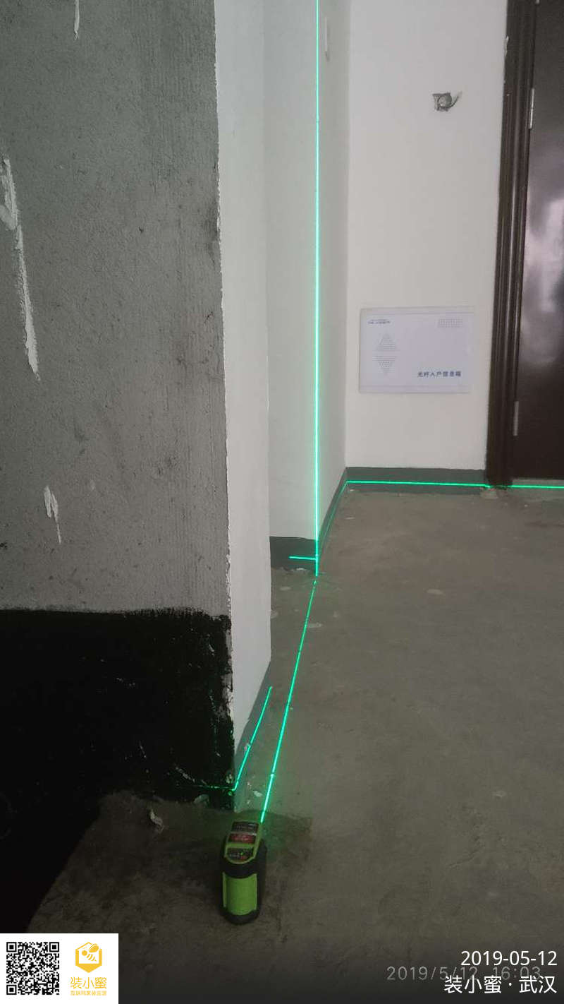

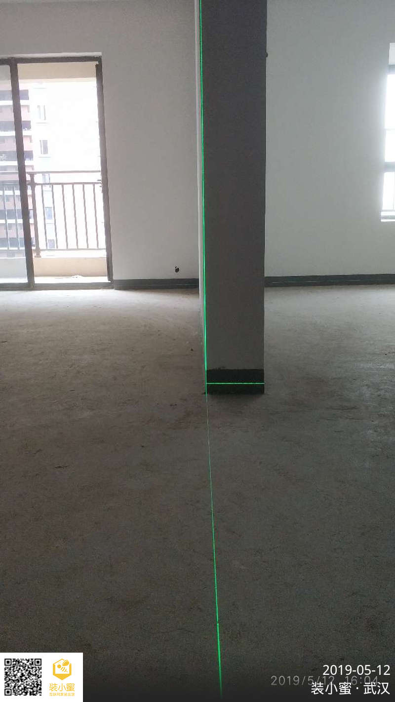

原装修时没有拆除承重墙体的现象
地面基层牢固,无起沙现象
厨房、卫生间地面已低于外区域地面

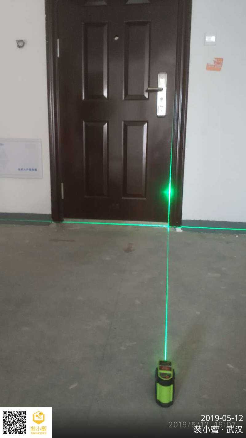

防盗门安装牢固
门槛高度符合地面铺设高度要求
门洞口垂直平整符合要求
原门窗开启、锁止正常,把手完整
经内部观察,窗角无渗漏现象

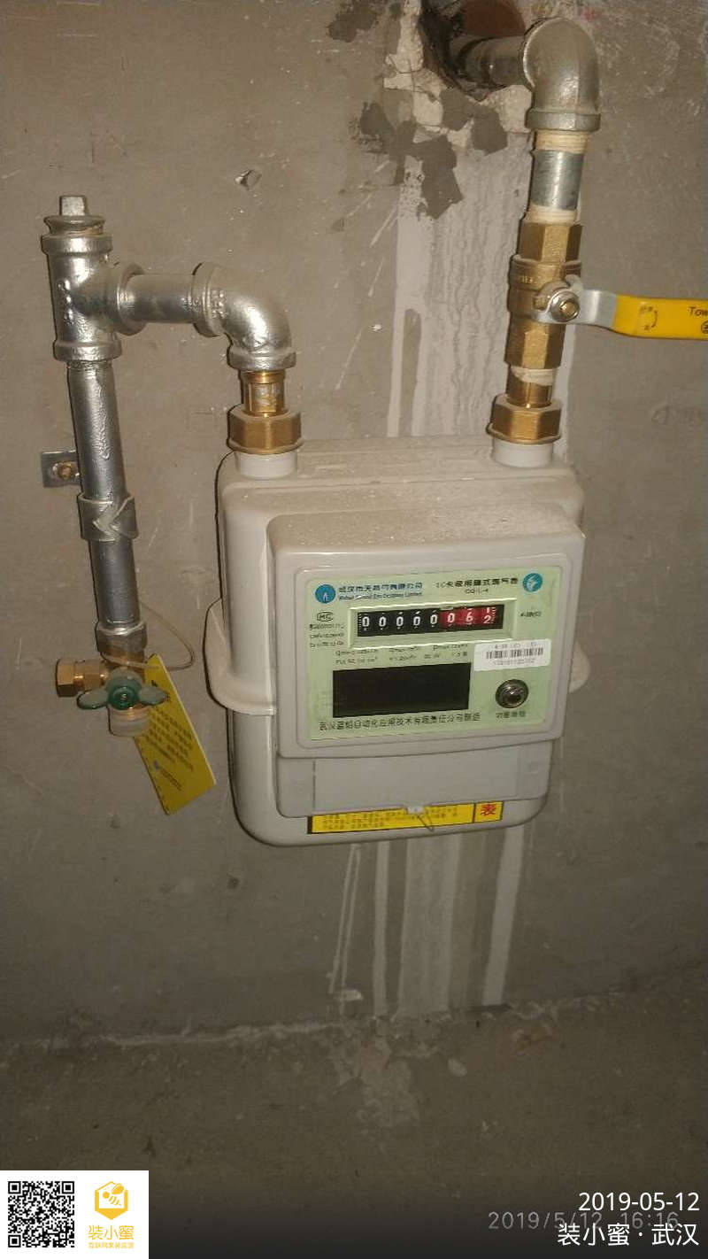

建筑水表、燃气设备配备正常
排水与排污管道已经分设
本建筑已经进行雨污分流排水

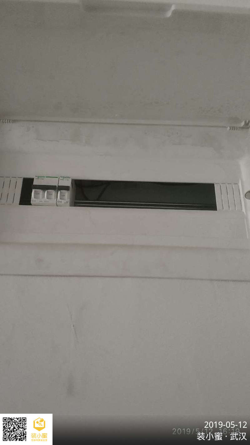

原配电箱及断路器工作正常
等电位装置原建筑已配备
经内部观察,厨卫顶面无渗漏现象
卫生间墙面表面牢固,可以贴砖
厨房墙面表面牢固,可以贴砖
厨房烟道管壁牢固,可以贴砖
原装修时没有改动排水排污管道
