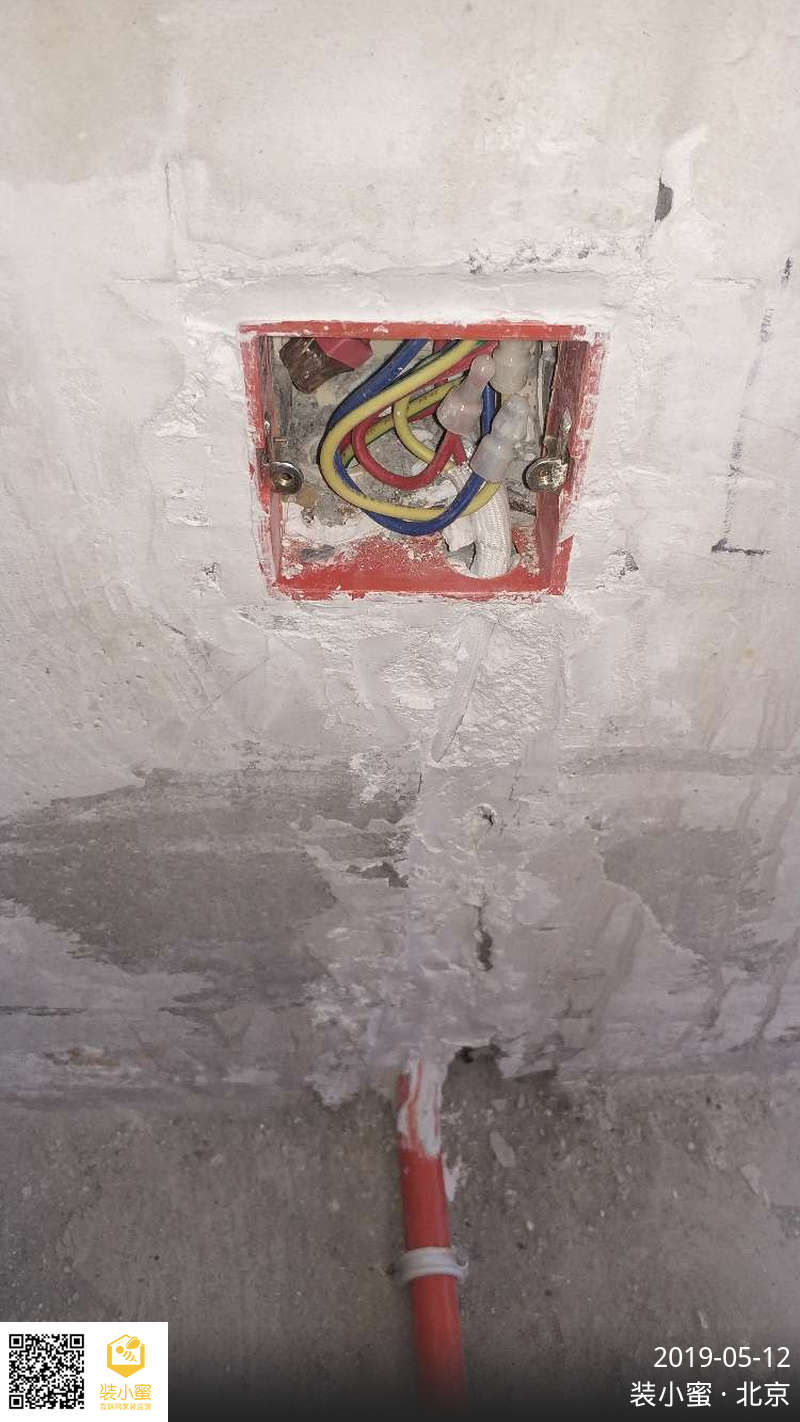

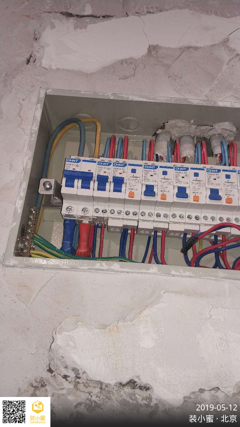

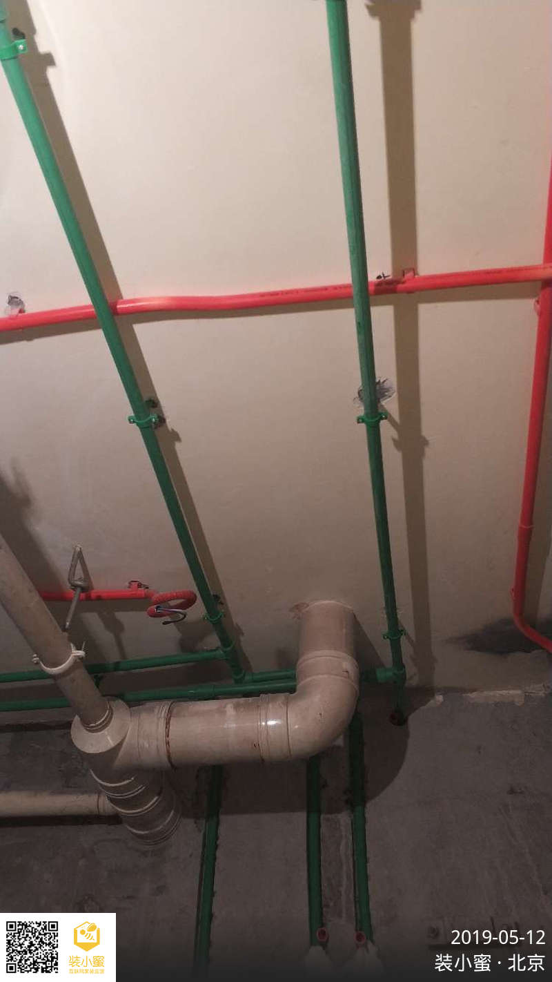

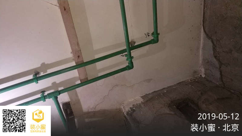

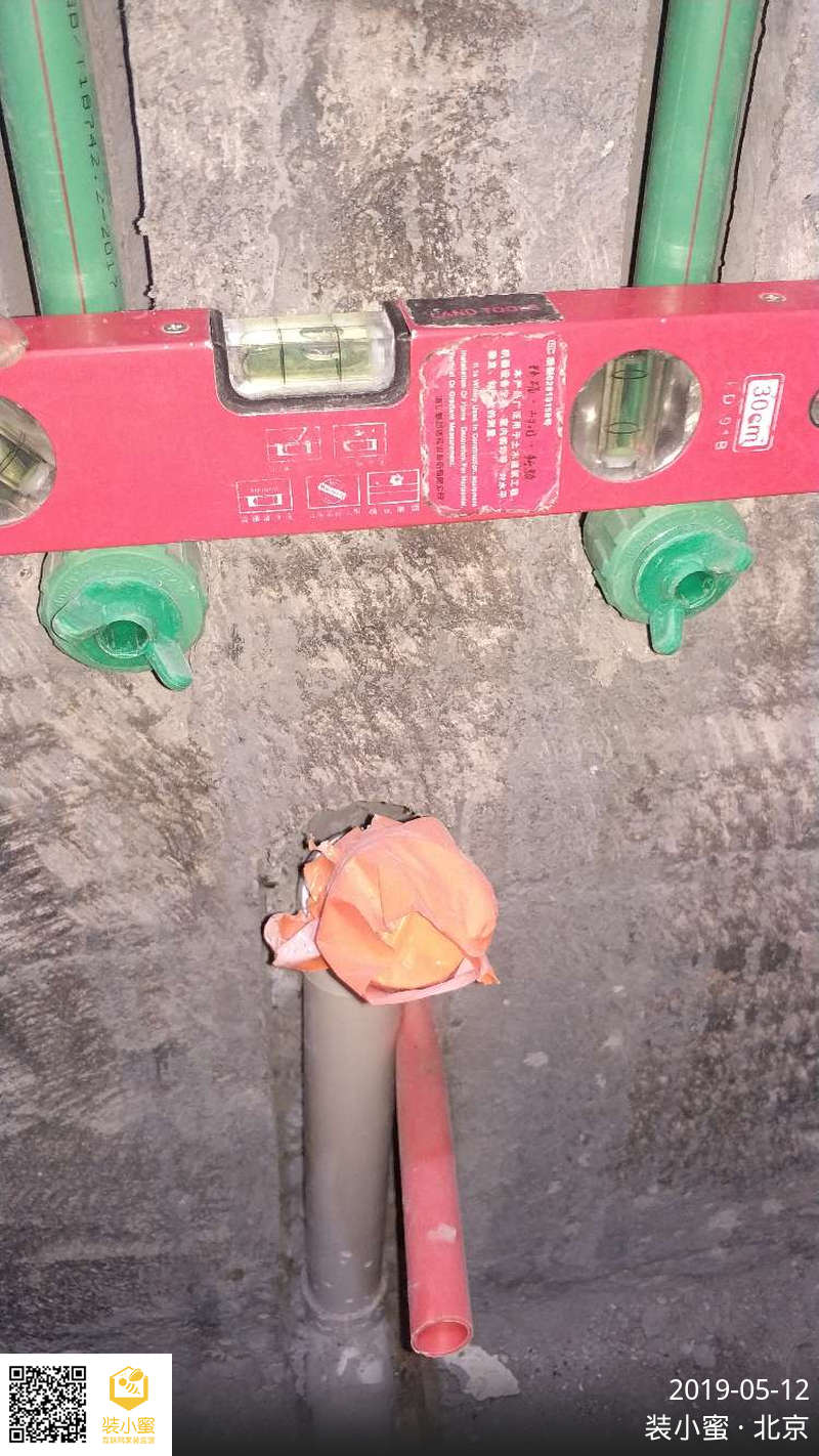

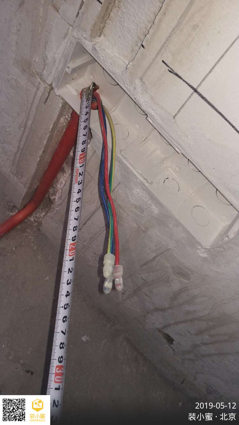

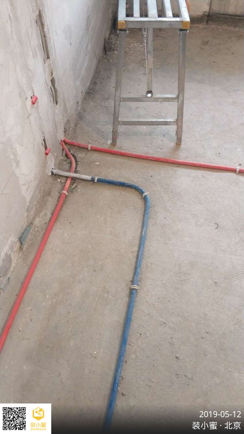

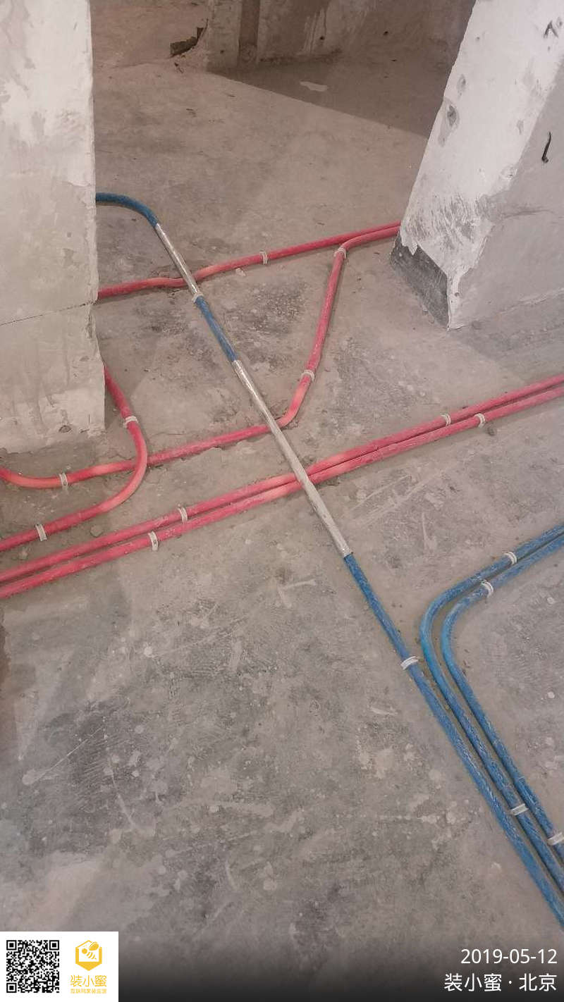

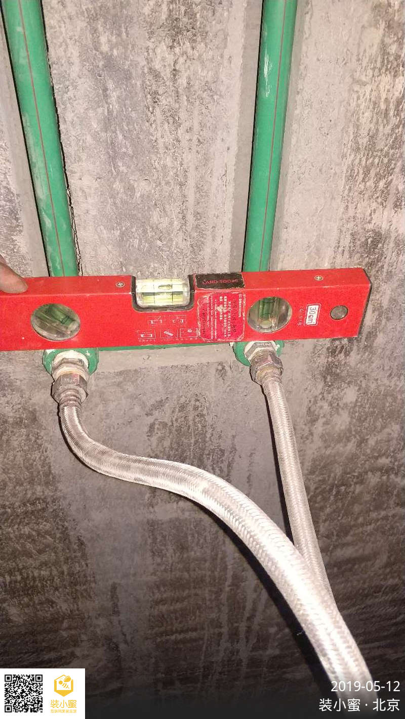

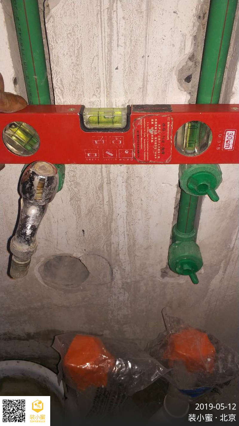

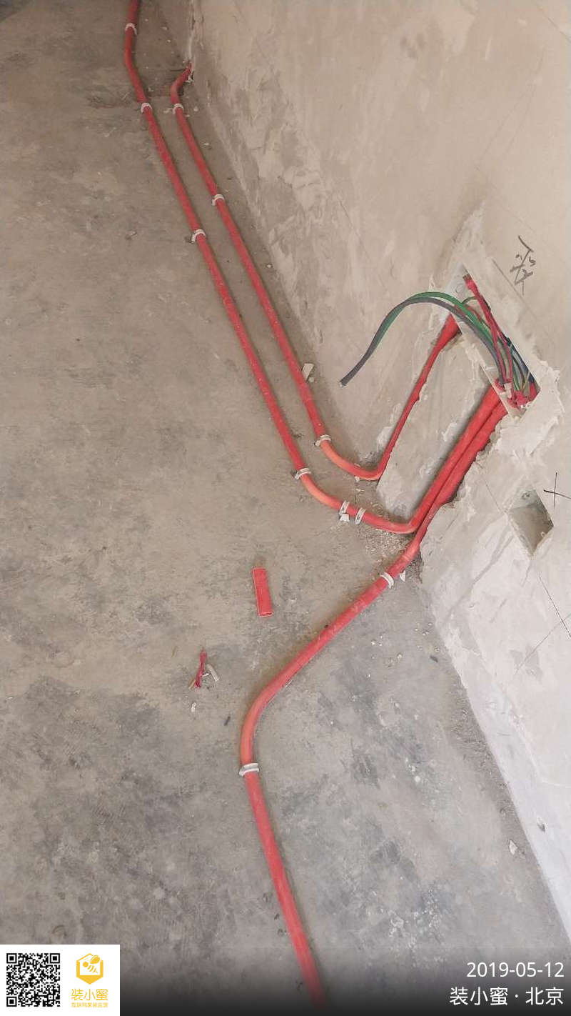

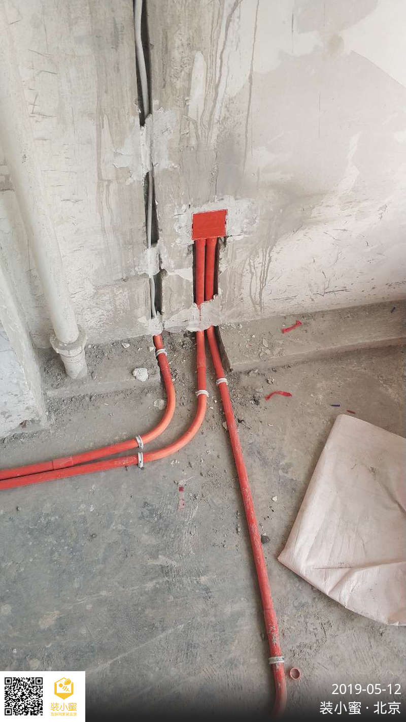

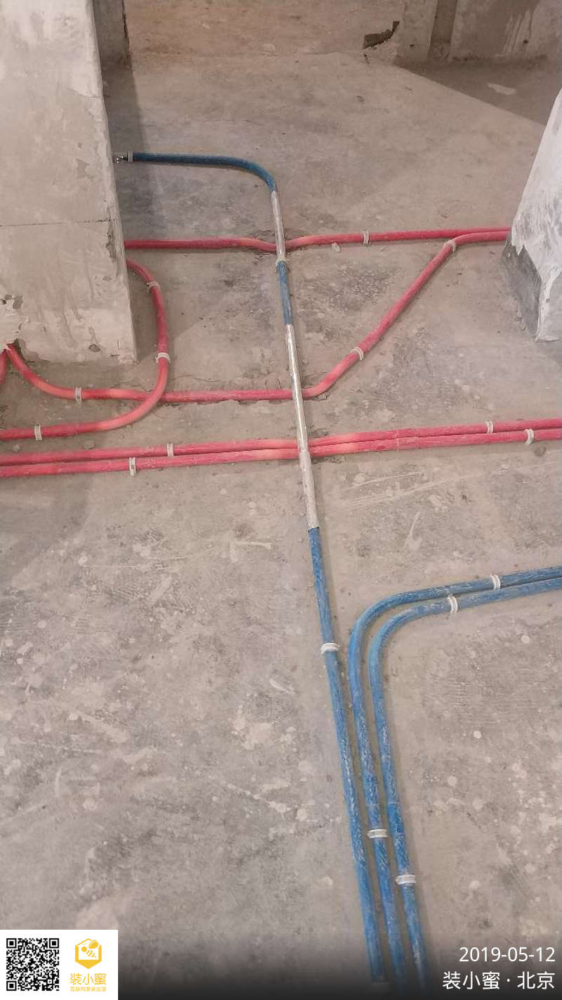

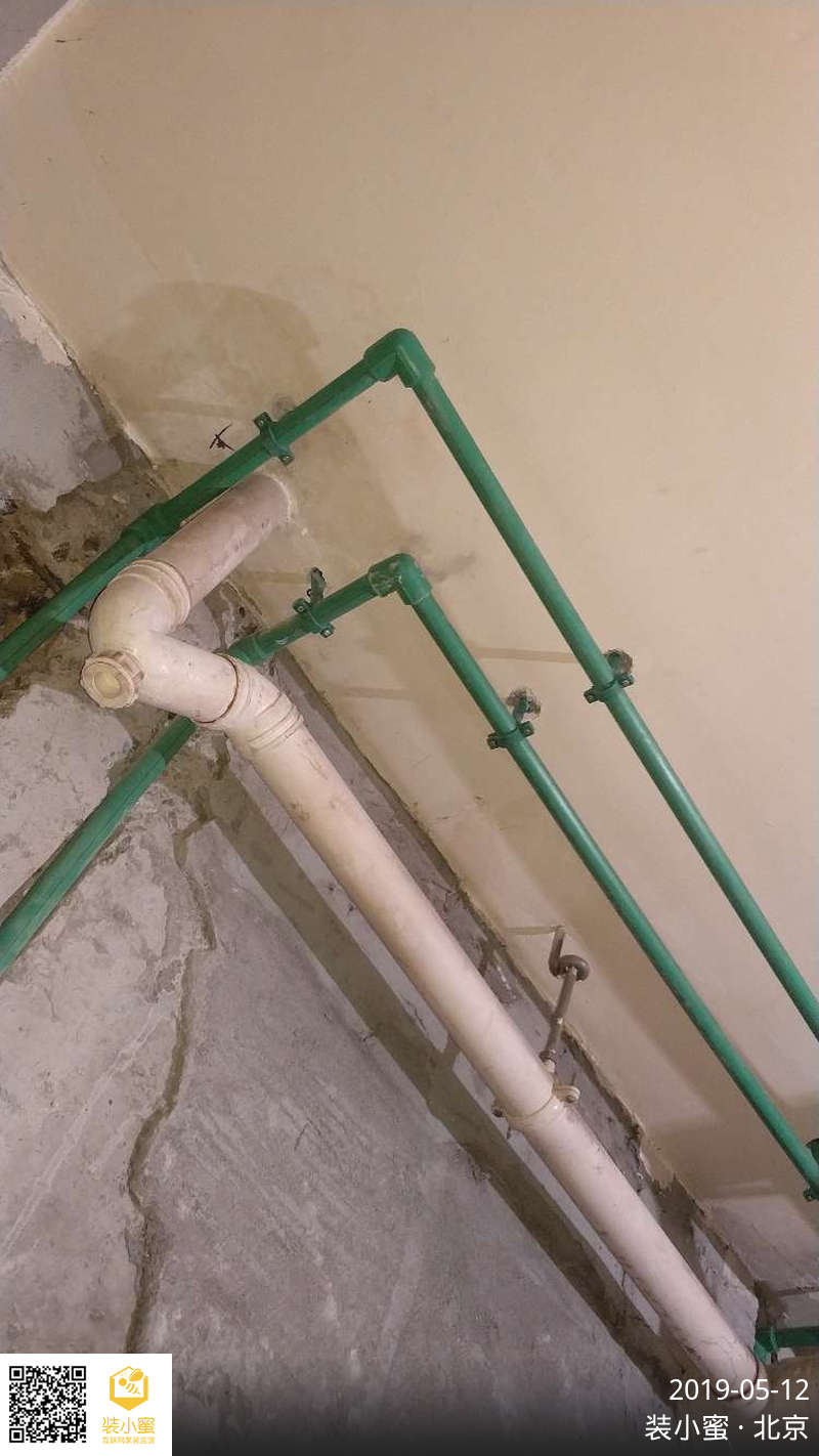

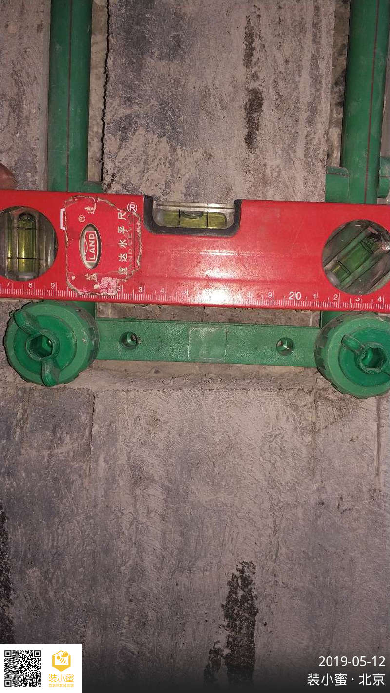

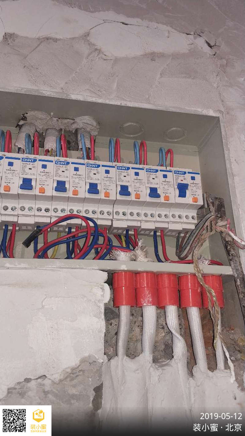

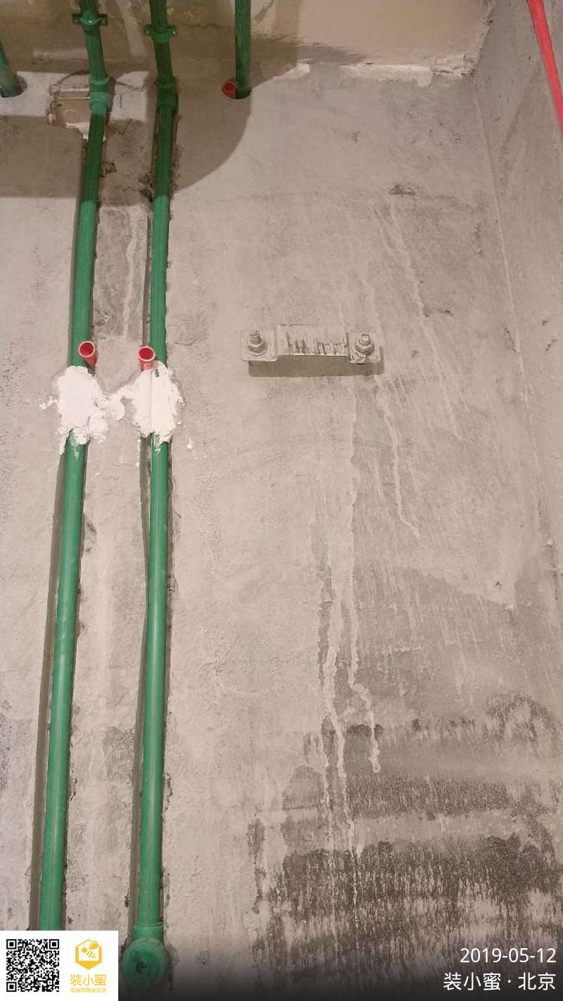

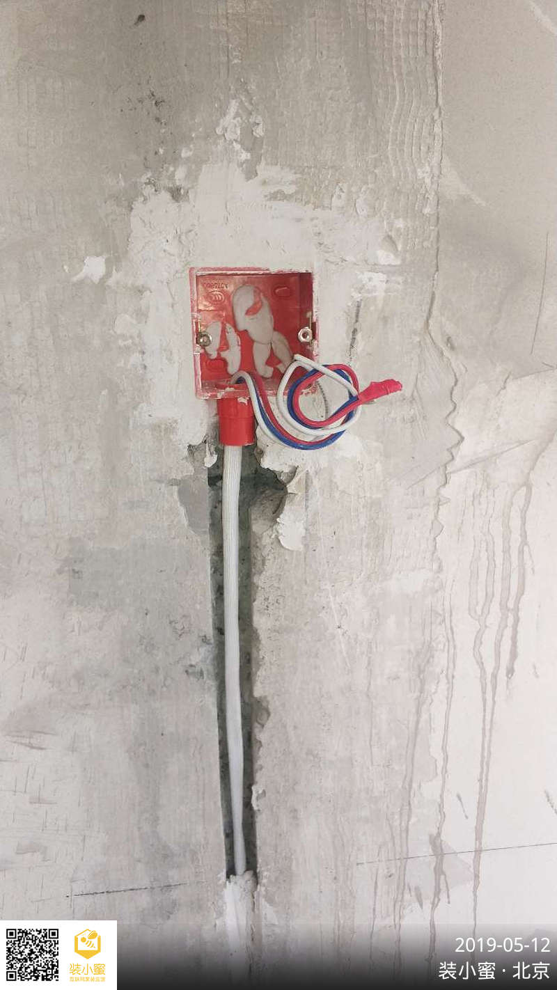

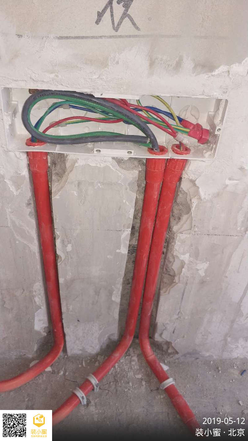

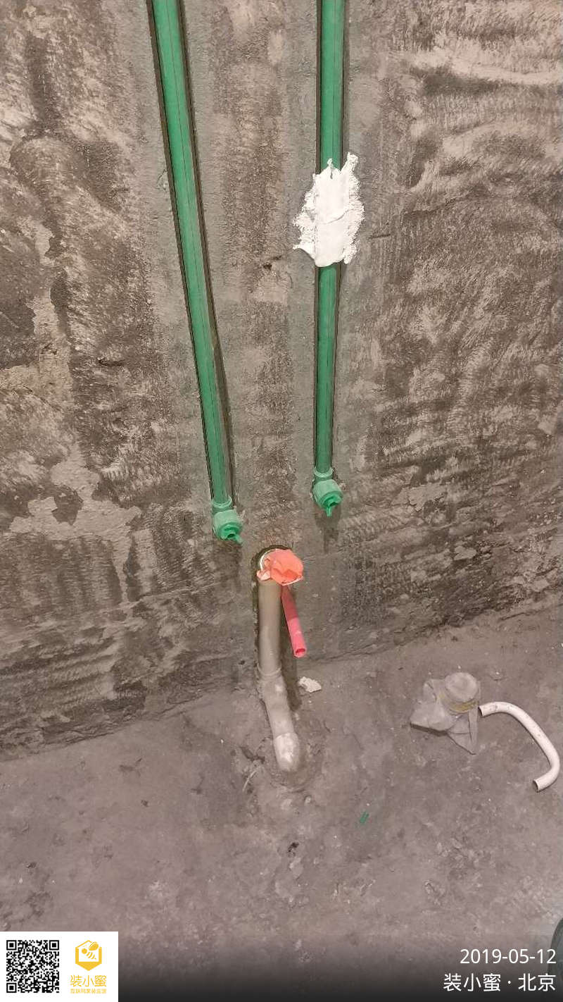

水电施工已完成。强电箱己固定,线盒固定稳定,锁扣连接,电线分色穿管,线盒预留长度合适,冷热水管间距走管,管卡固定,淋浴出水口固定卡距,安装水平,下水管连接稳定,强弱电分开走管,交叉已作屏蔽,水路焊接现场未打压,和客户沟通电工已打压,

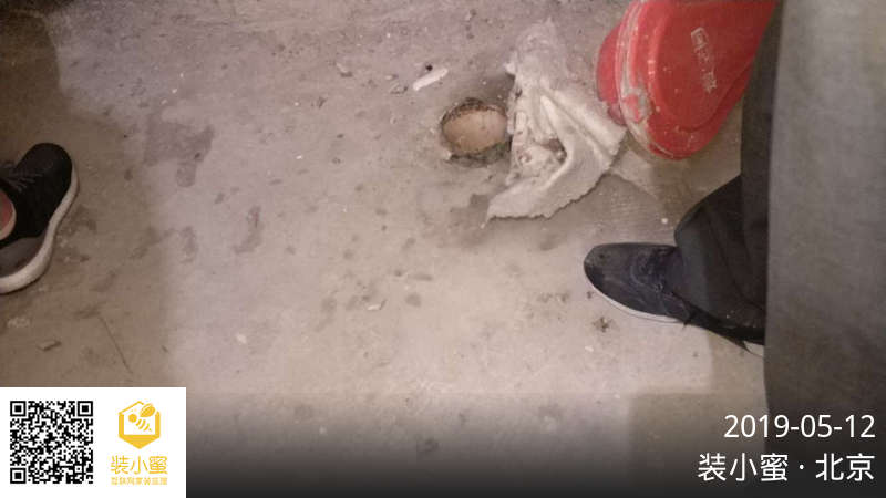

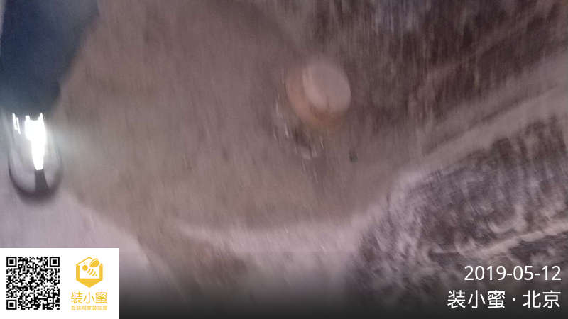

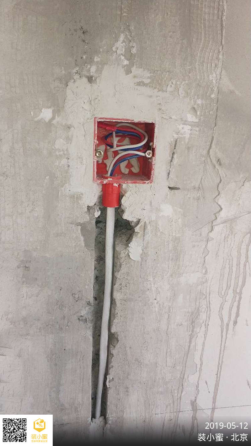

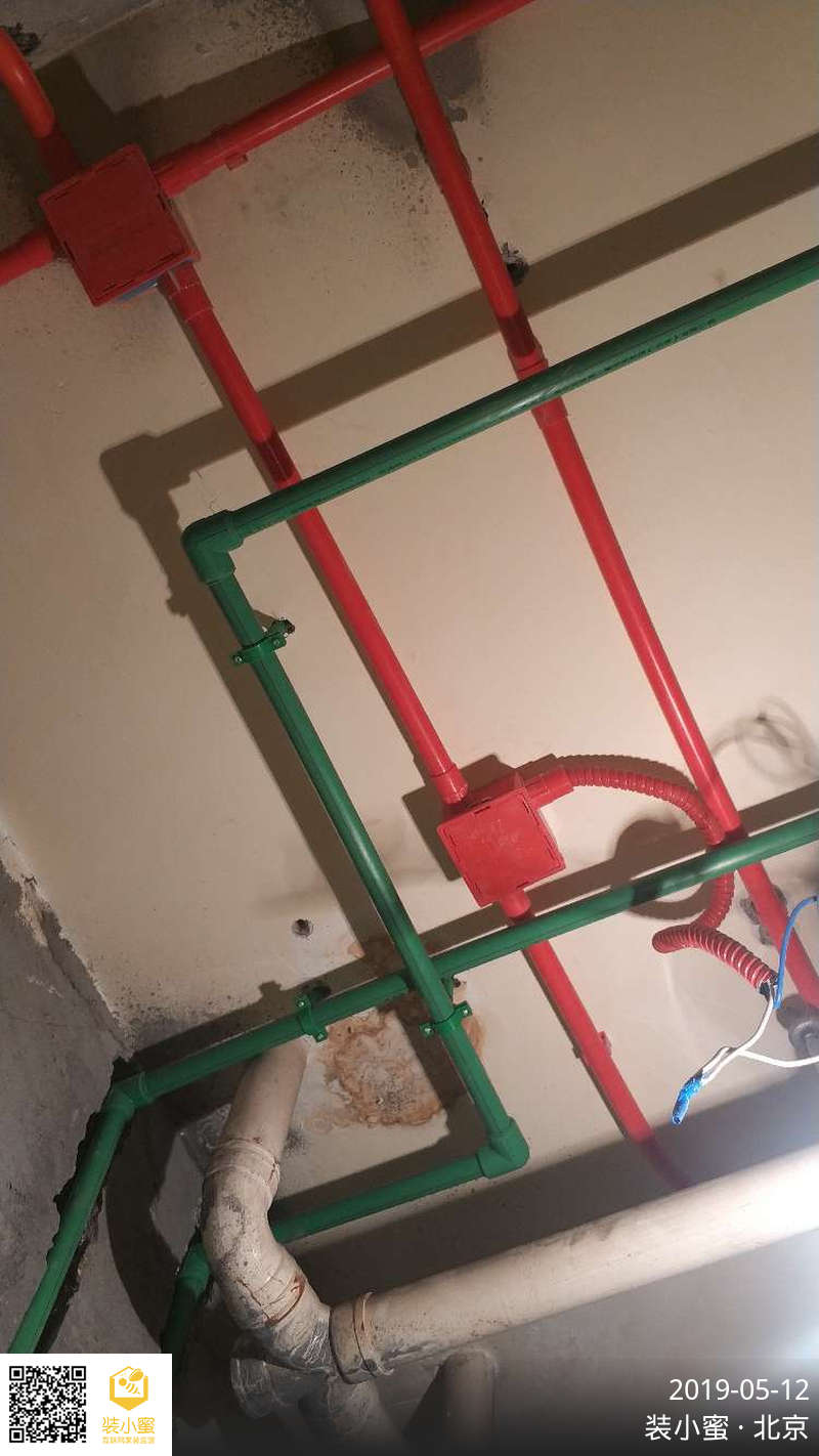

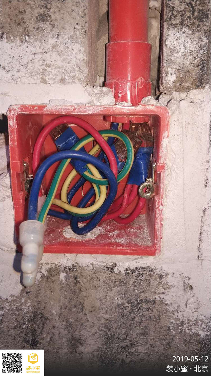

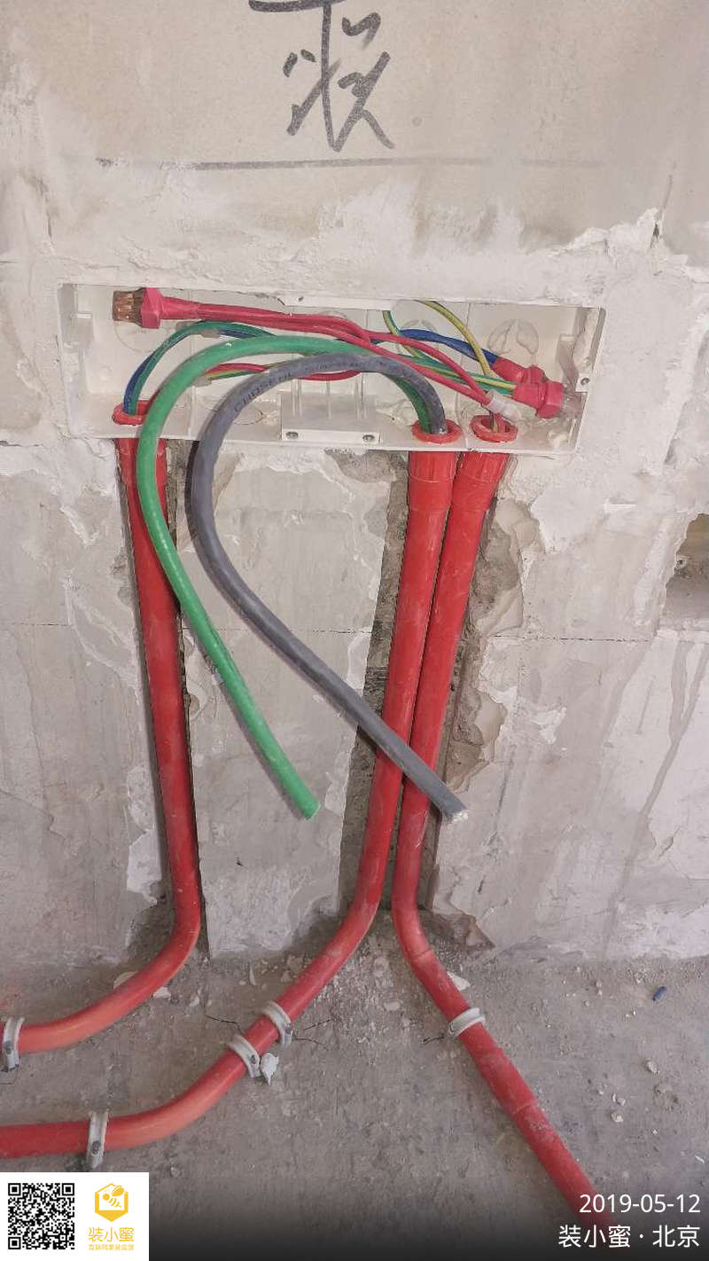

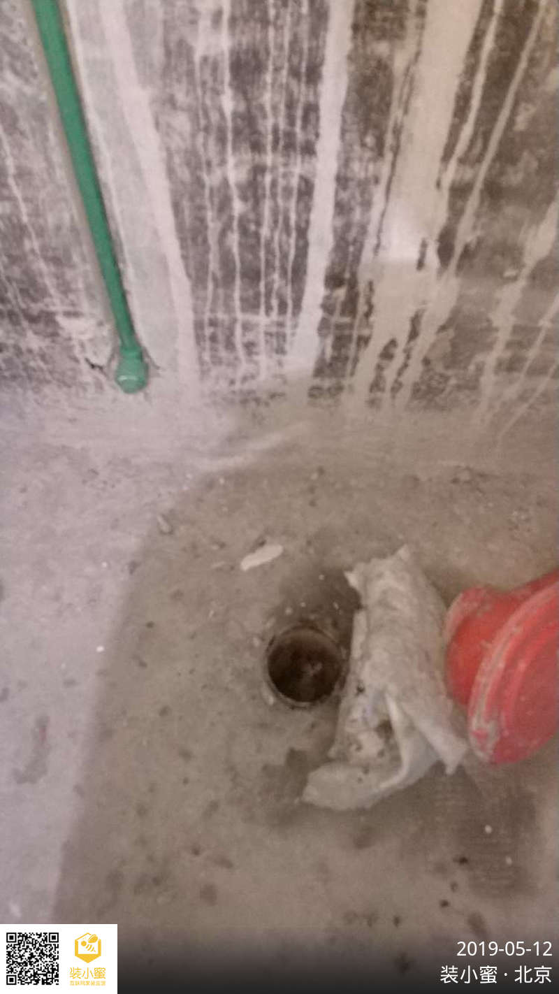

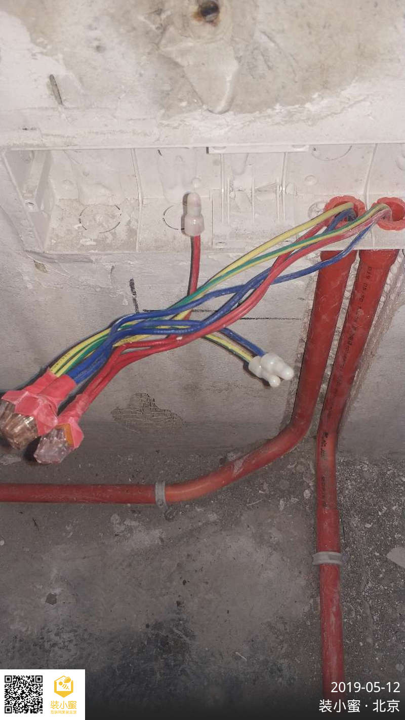

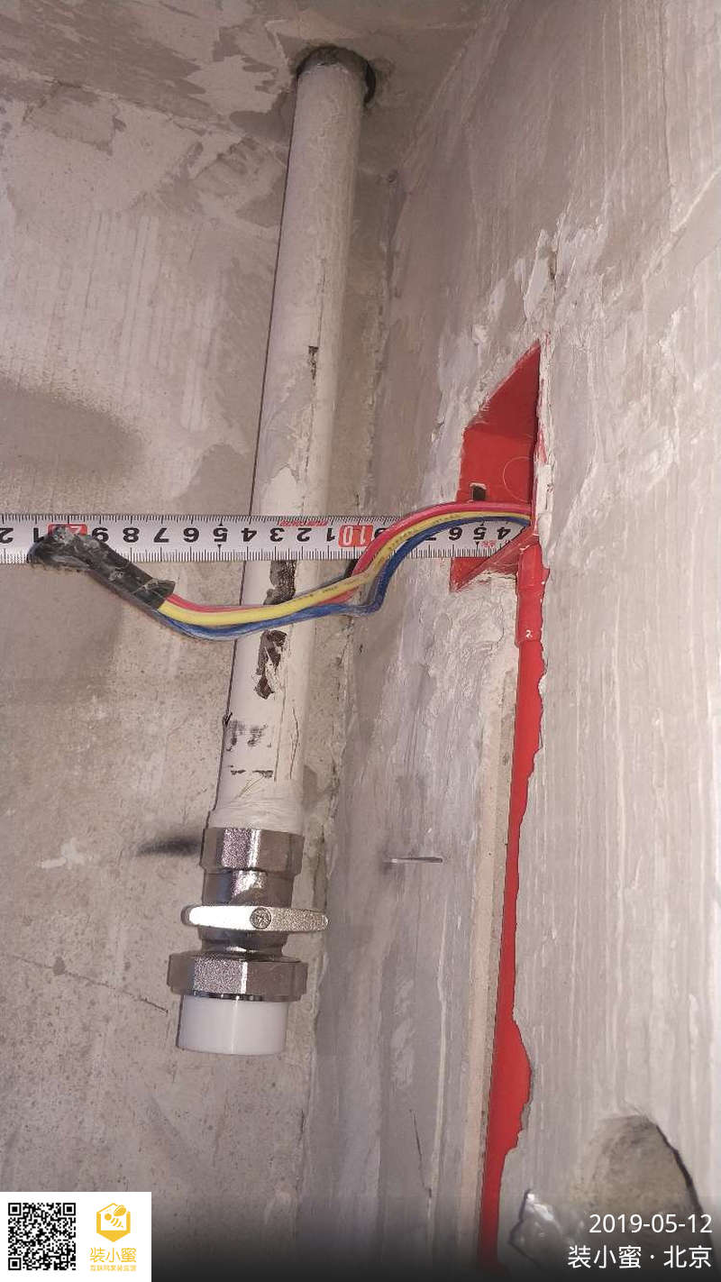

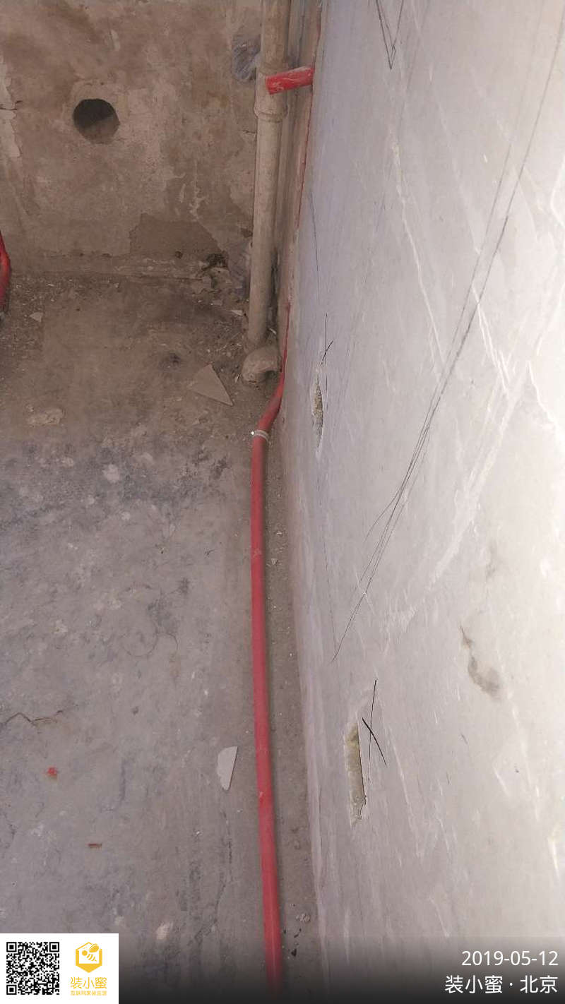

检查发现1马桶出水口与中心距离间距14,安装八字阀与马桶冲突,建议找补。2电管与暖气管交叉紧贴,距离过小,建议找补。3新老管连接电线外露,空调线一根管走线5根,地线并头,按要求一根管不超过三根线。空调线与电动窗帘并用。建议找补。4厨房排水管坡度偏小,开槽处建议堵漏灵涂刷,水表后接头有渗水迹象5,墙面普通腻子层,空鼓层建议重新铲除。
瓦工施工前建议清理空鼓层,地面电管注意保护。

断路器接入导线的数量符合要求
导线与断路器匹配符合要求
断路器漏保设置合理
