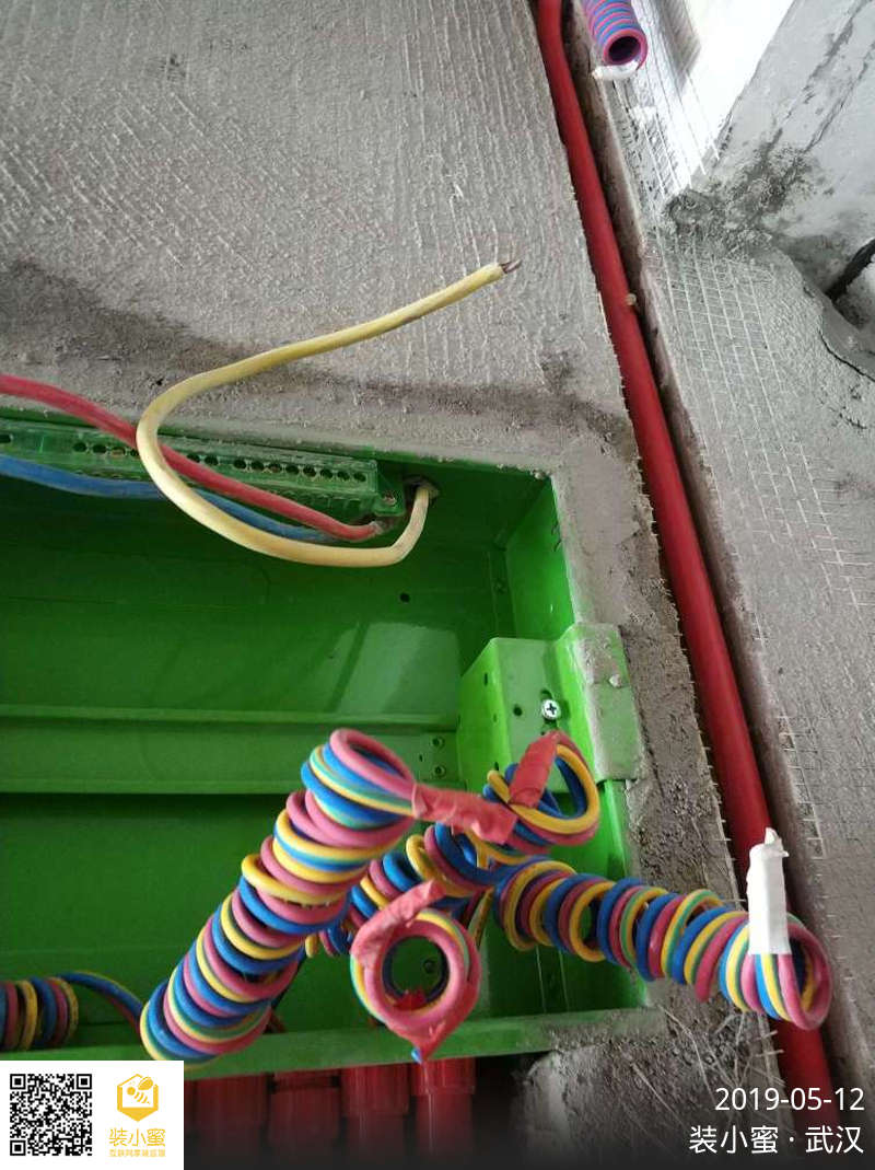

监理老师:蔡新发

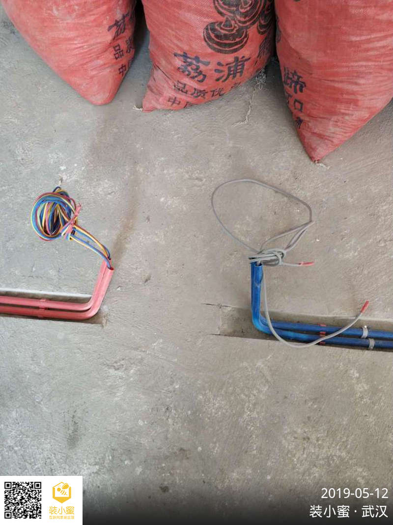

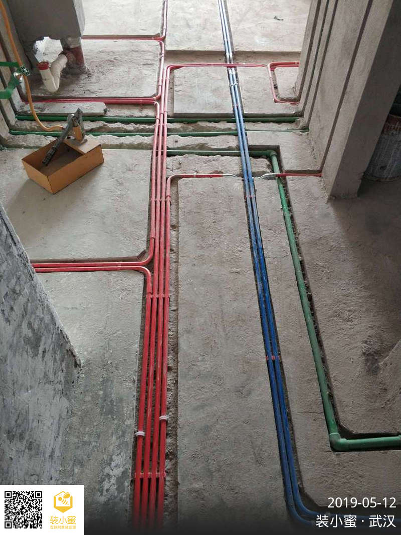

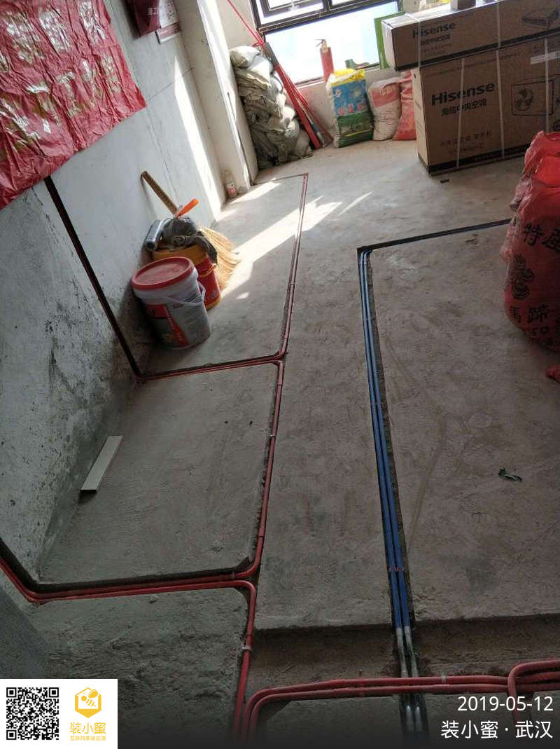

水电施工基本完成

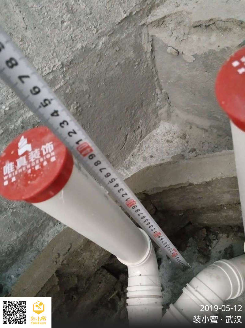

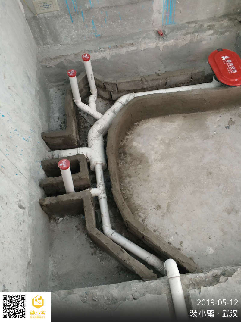

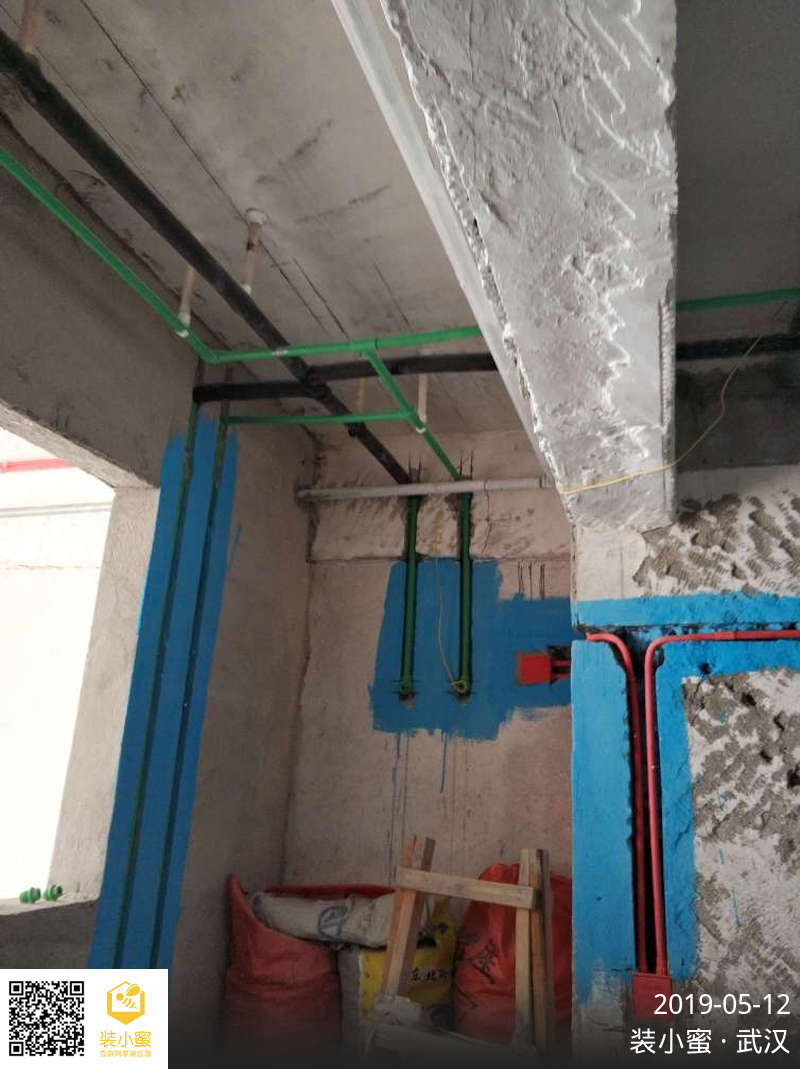

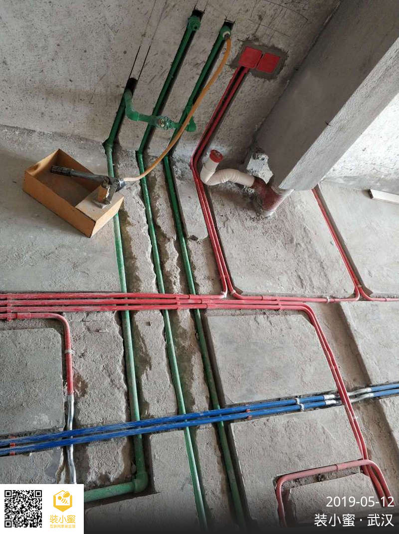

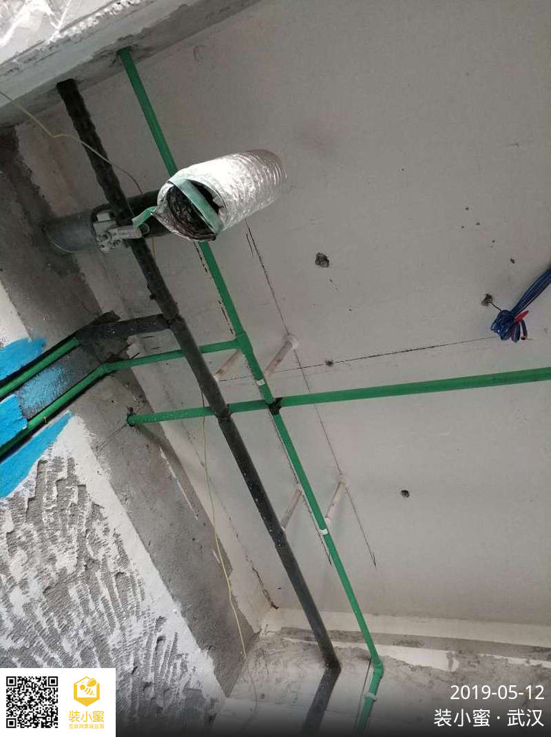

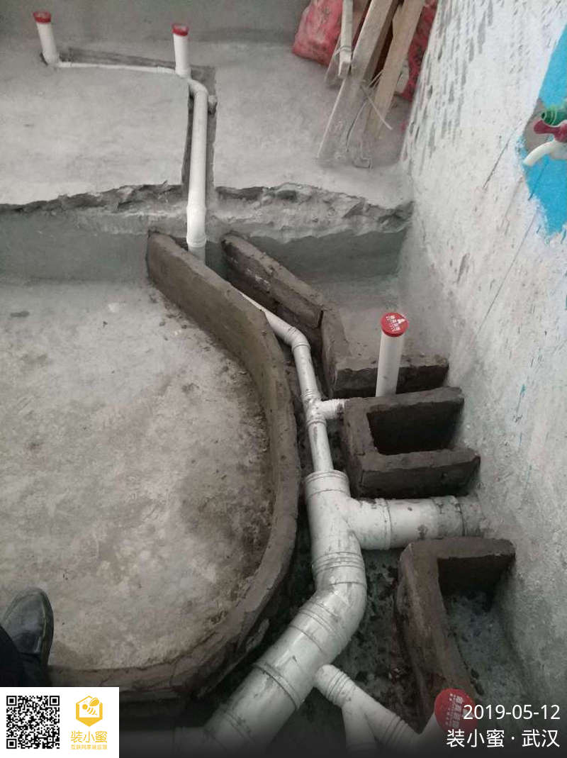

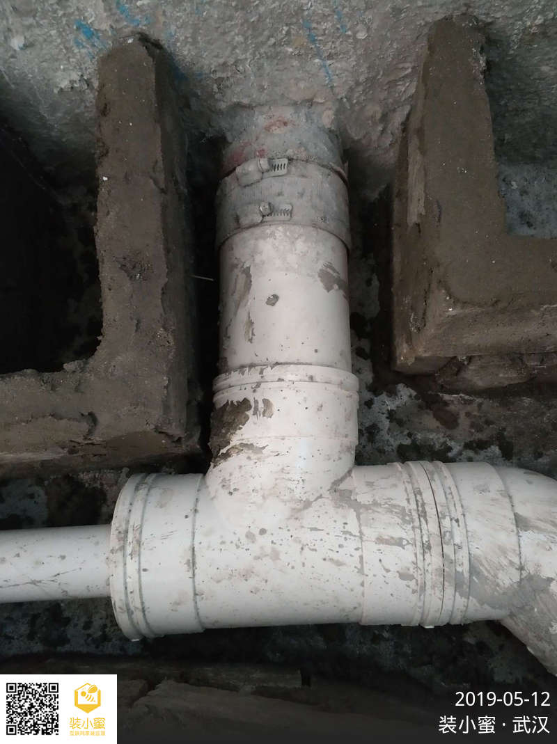

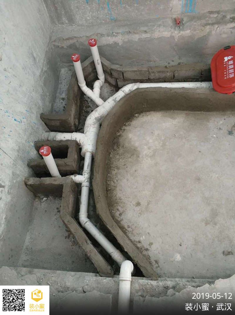

1)卫生间的蹲坑冲水会有污水返到淋浴地漏,需整改。
2)淋浴地漏和浴缸地漏位置需要整改。

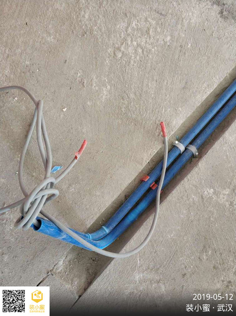

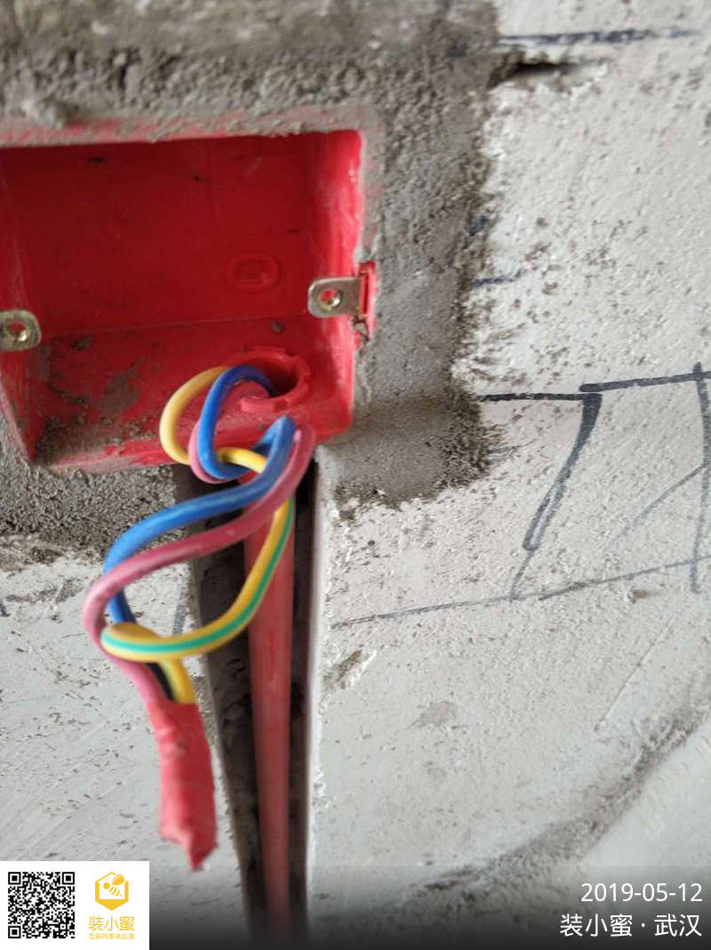

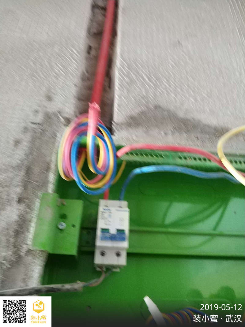

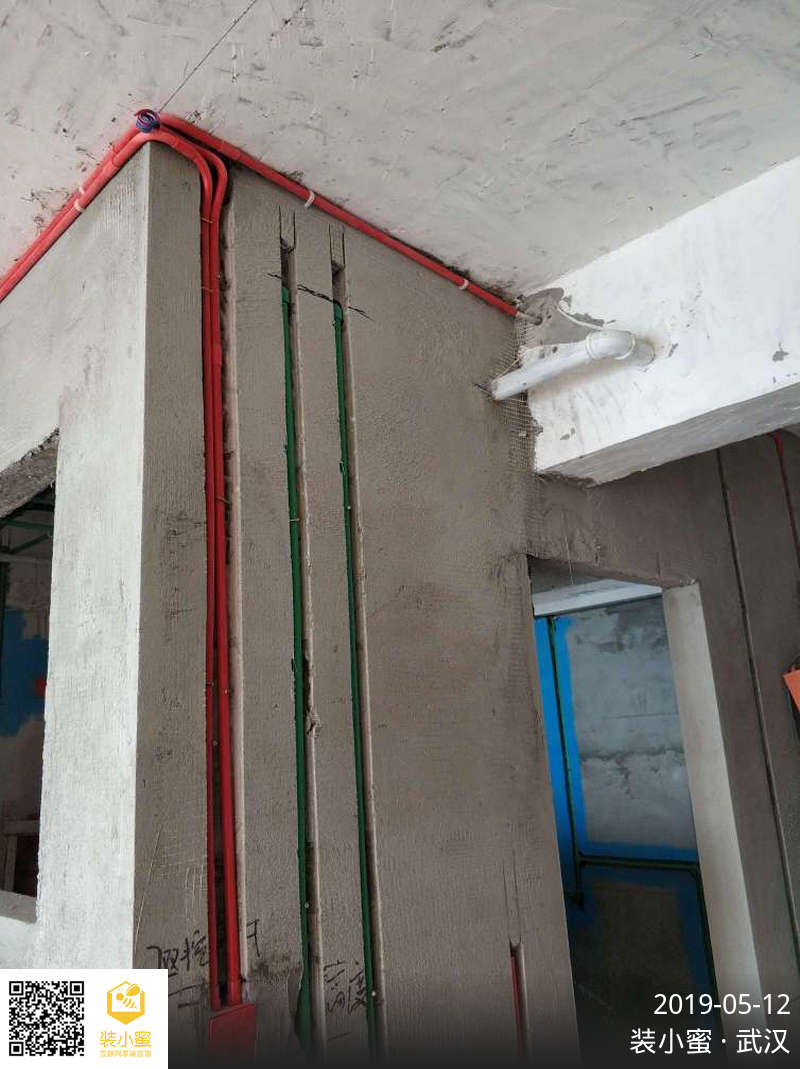

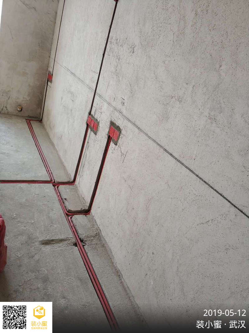

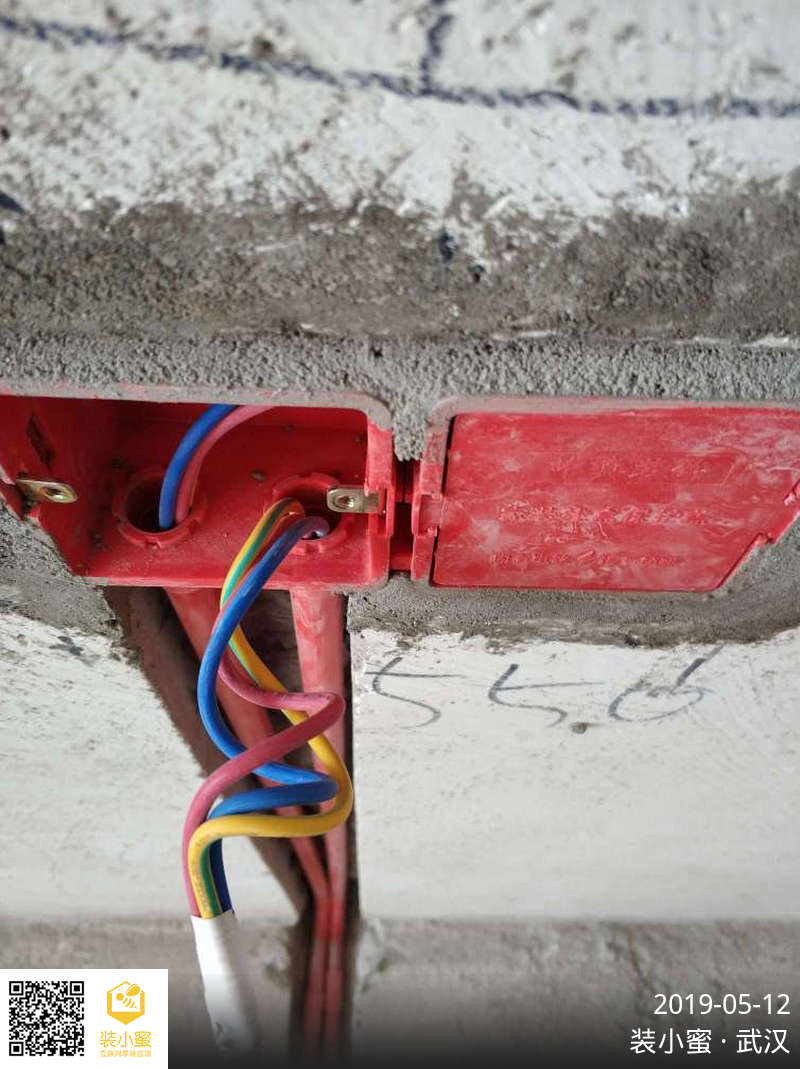

3)穿墙的导线未套管保护。

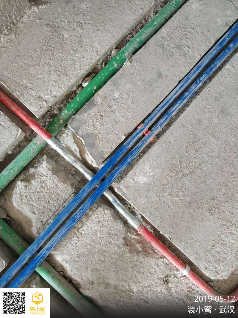

4)洗衣机和浴缸的排水需要用斜三通半弯优化。

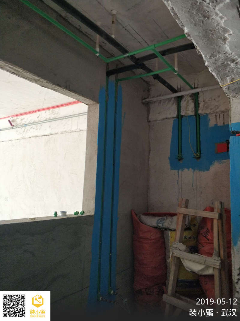

5)浴缸的混合阀水头出墙距离不符合安装要求。

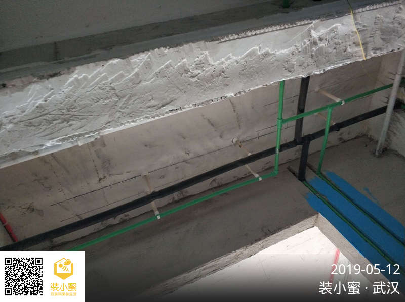

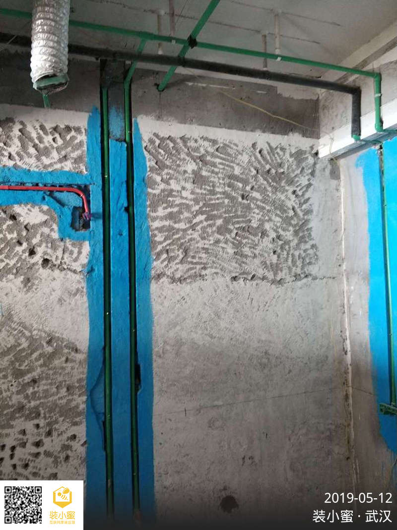

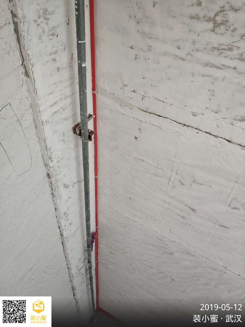

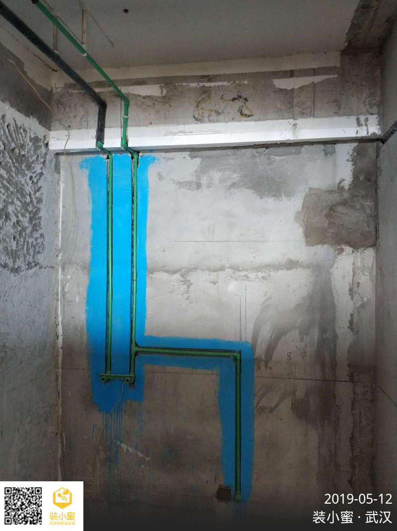

6)给水管固定的吊卡需要加强处理。
1)卫生间的原始沉坑建议加强防水处理。
2)卫生间与水井房隔墙建议加挂钢丝网粉刷。

现存隐患:5项

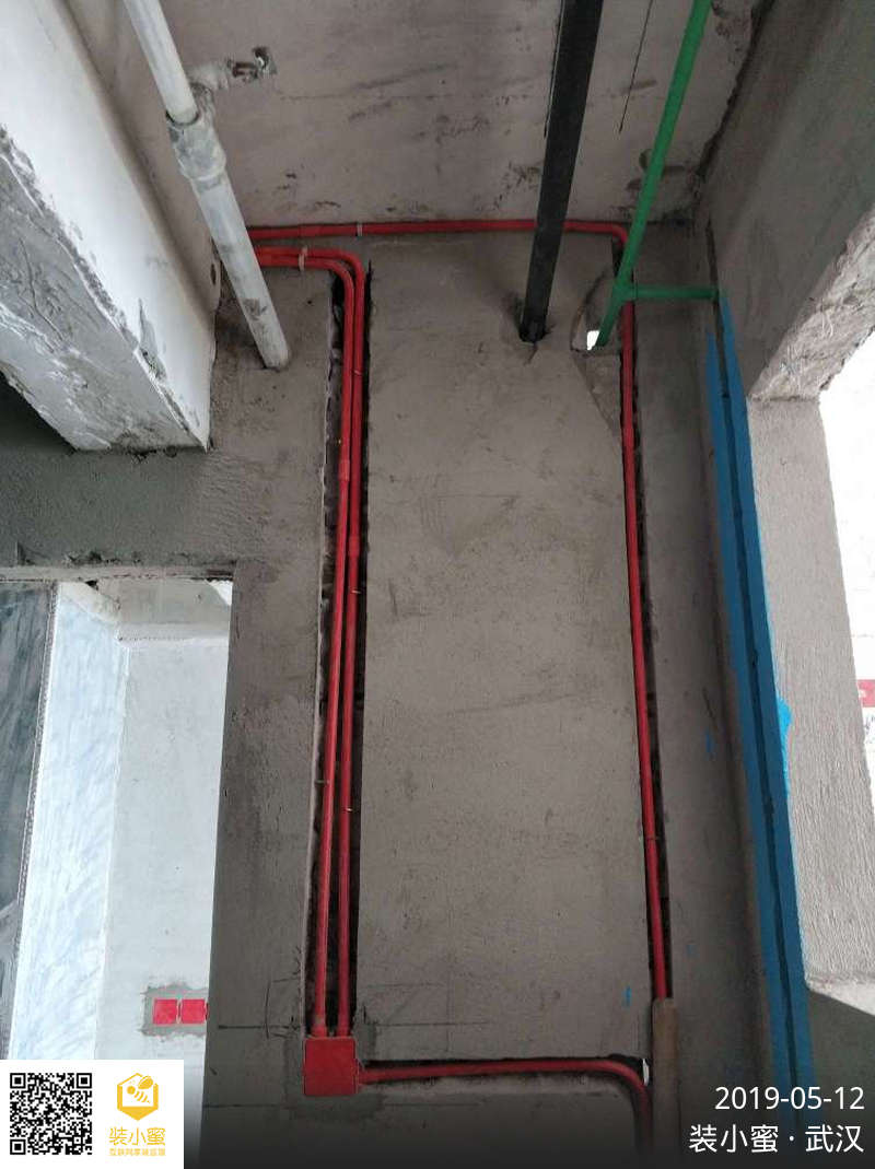

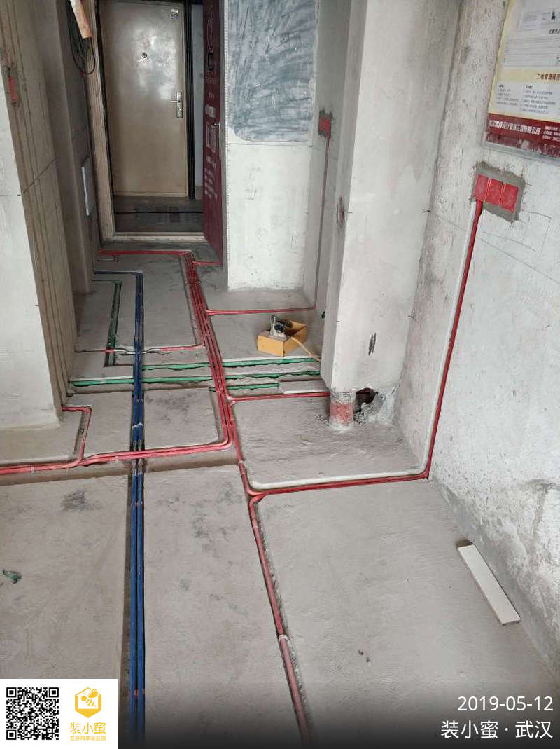

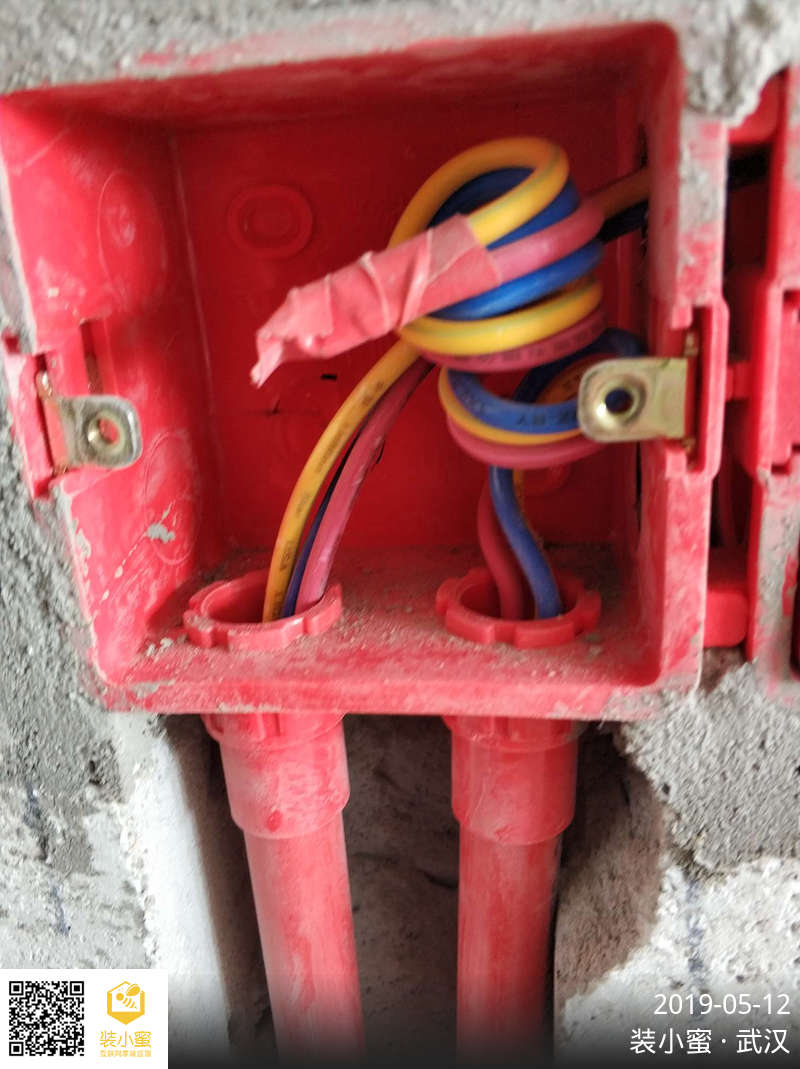

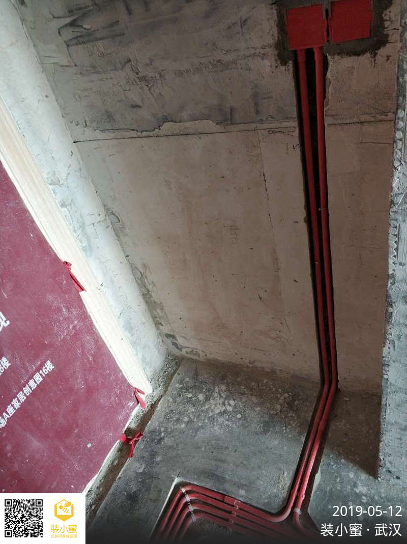

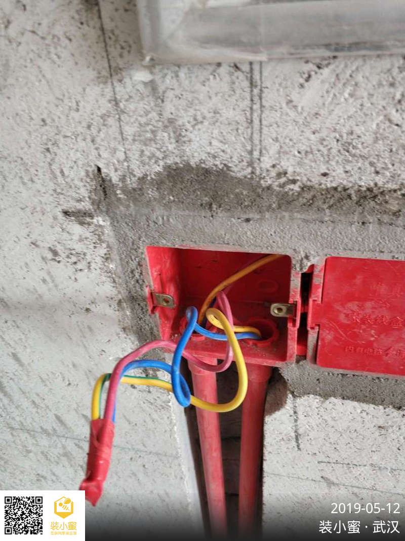

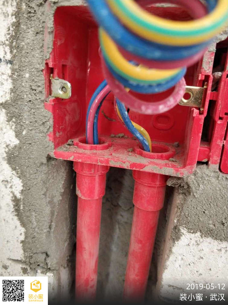

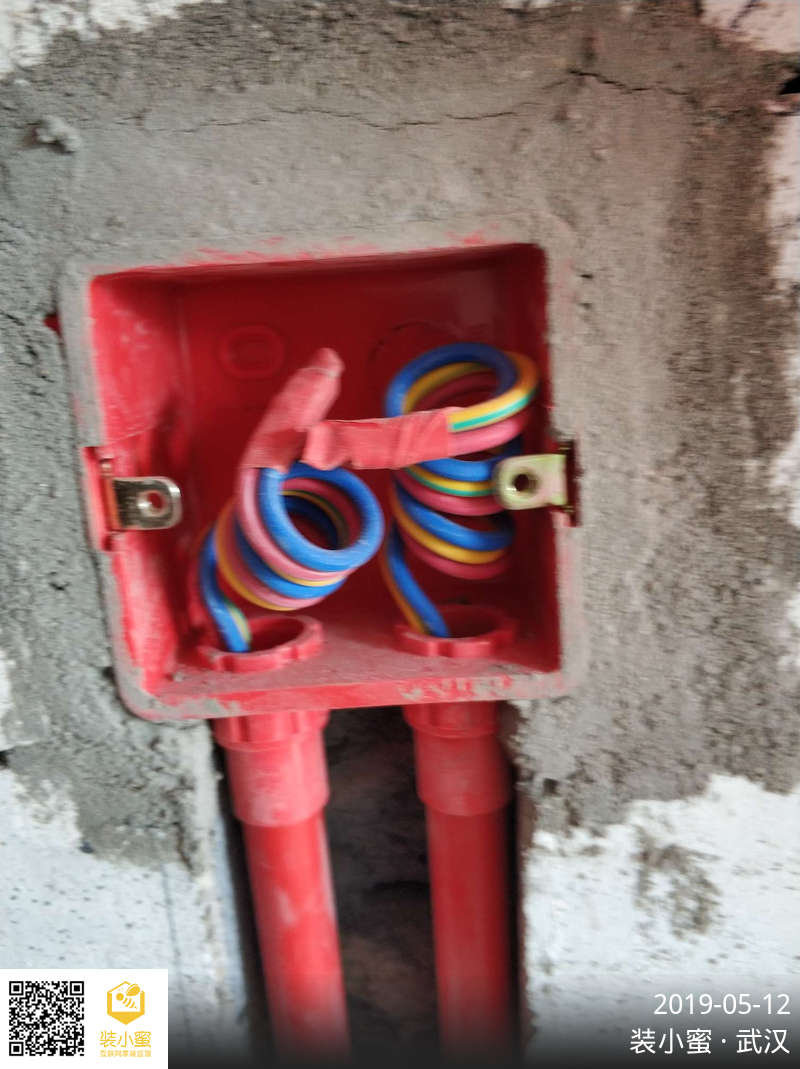

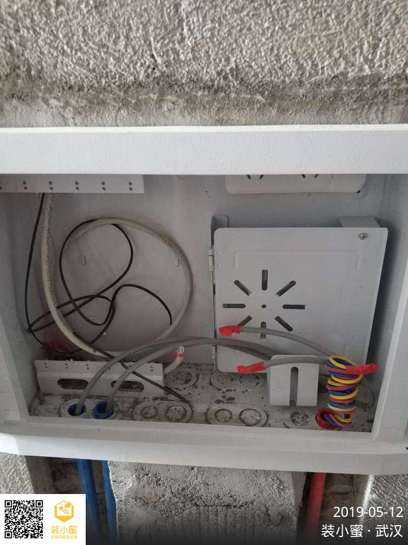

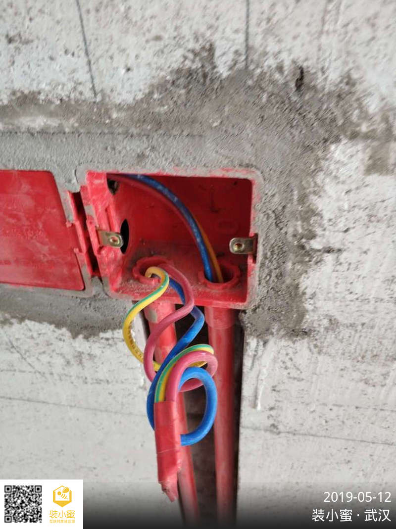

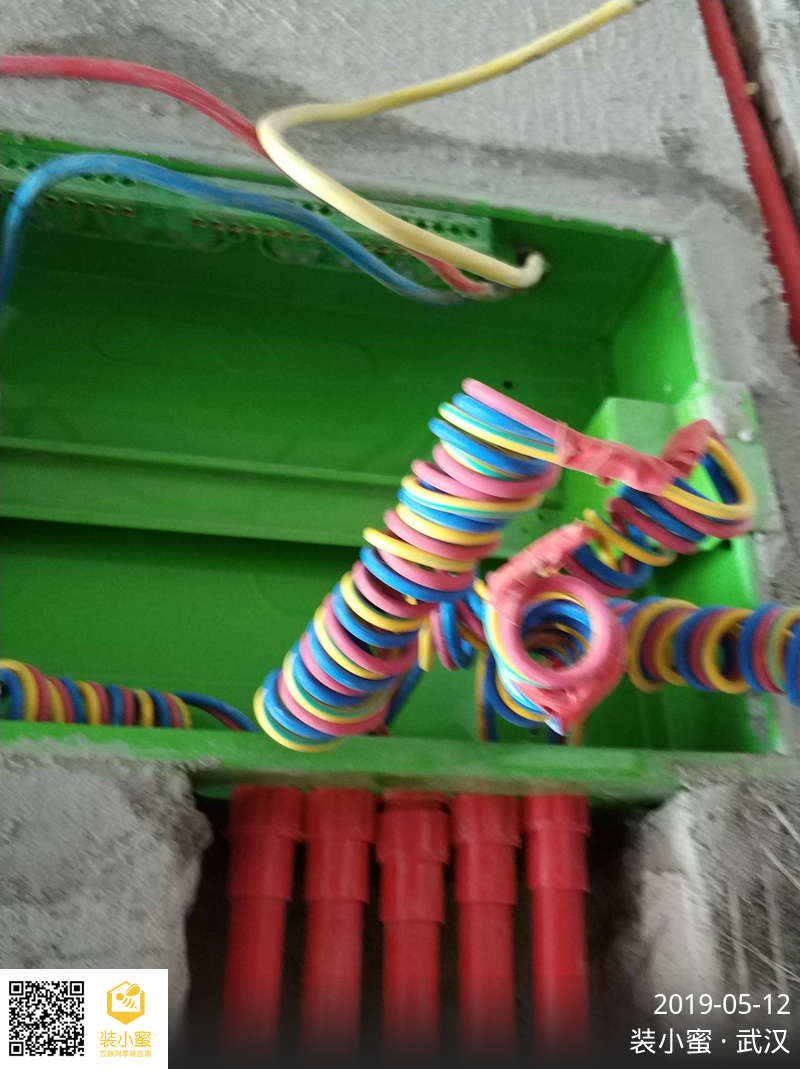

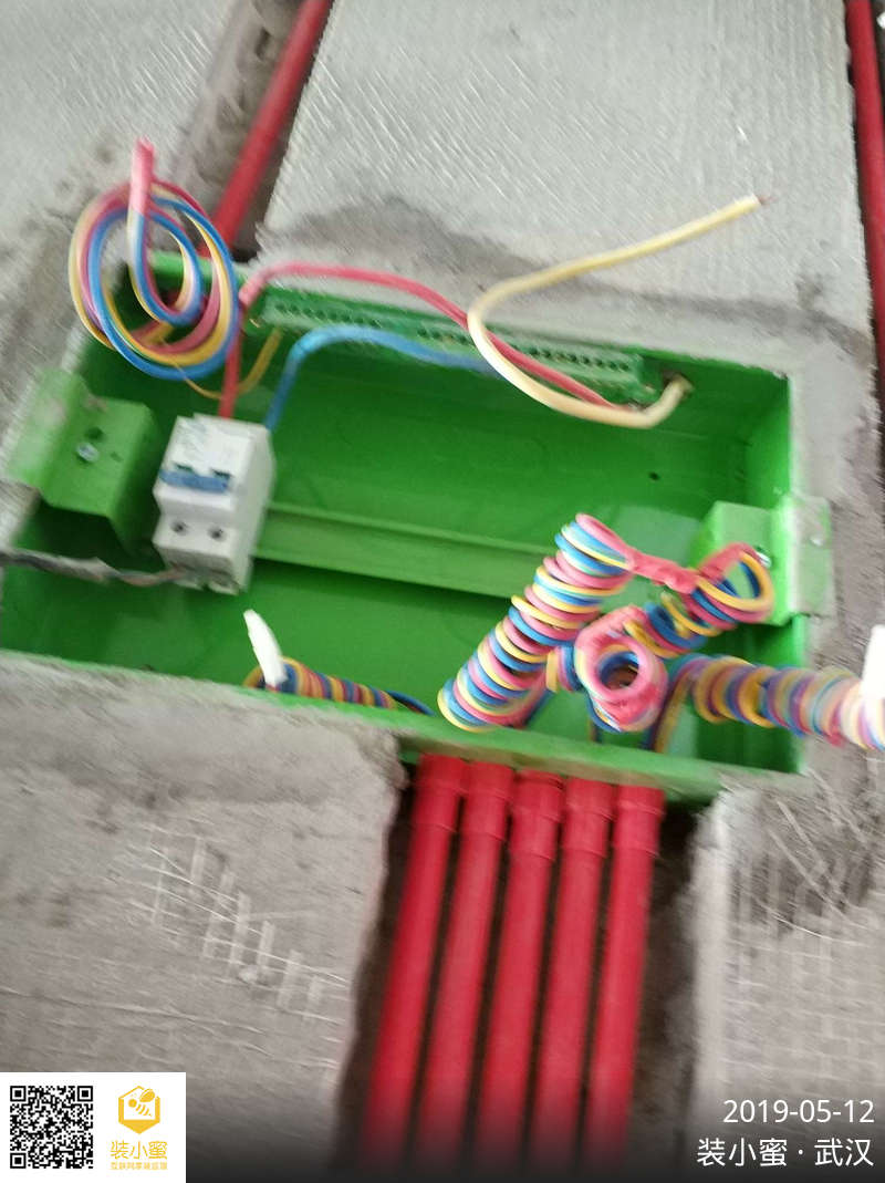

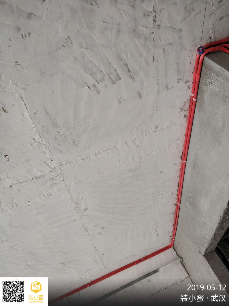

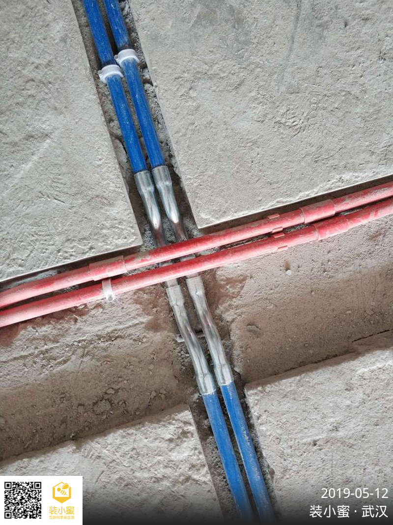

线管(软管)线盒阻燃性能符合要求

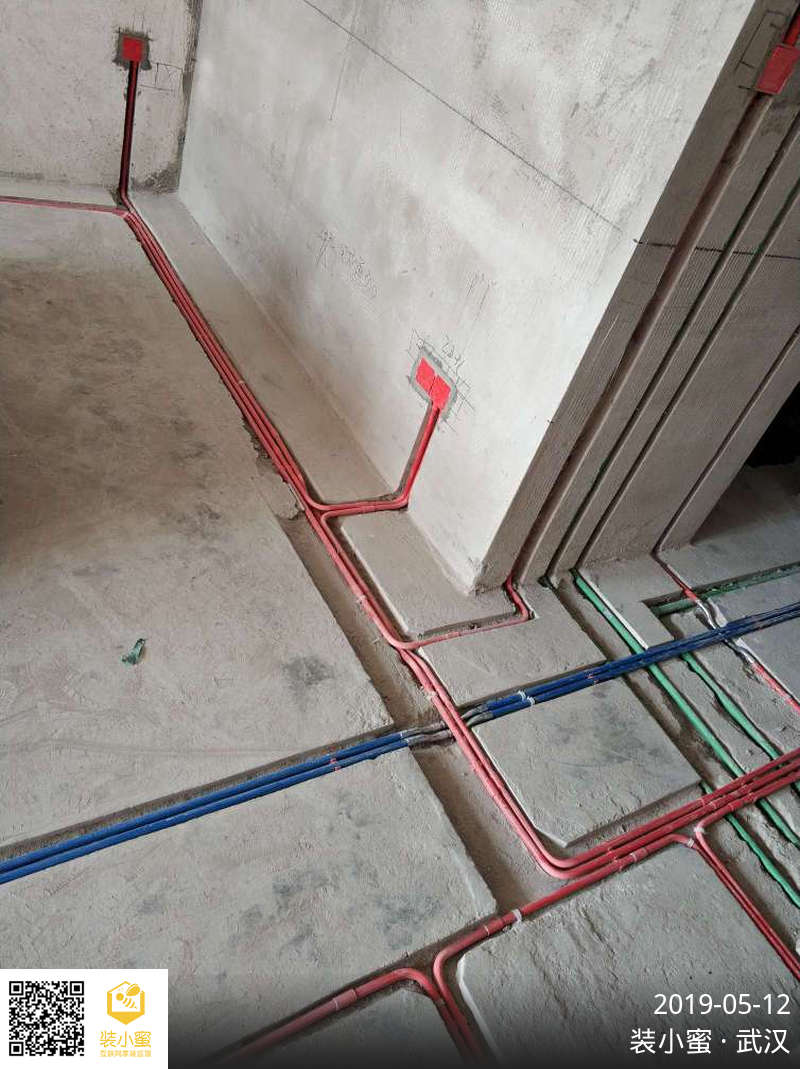

多管并管,已采用Y型三通连接
已解决隐患:3项
符合标准:30项

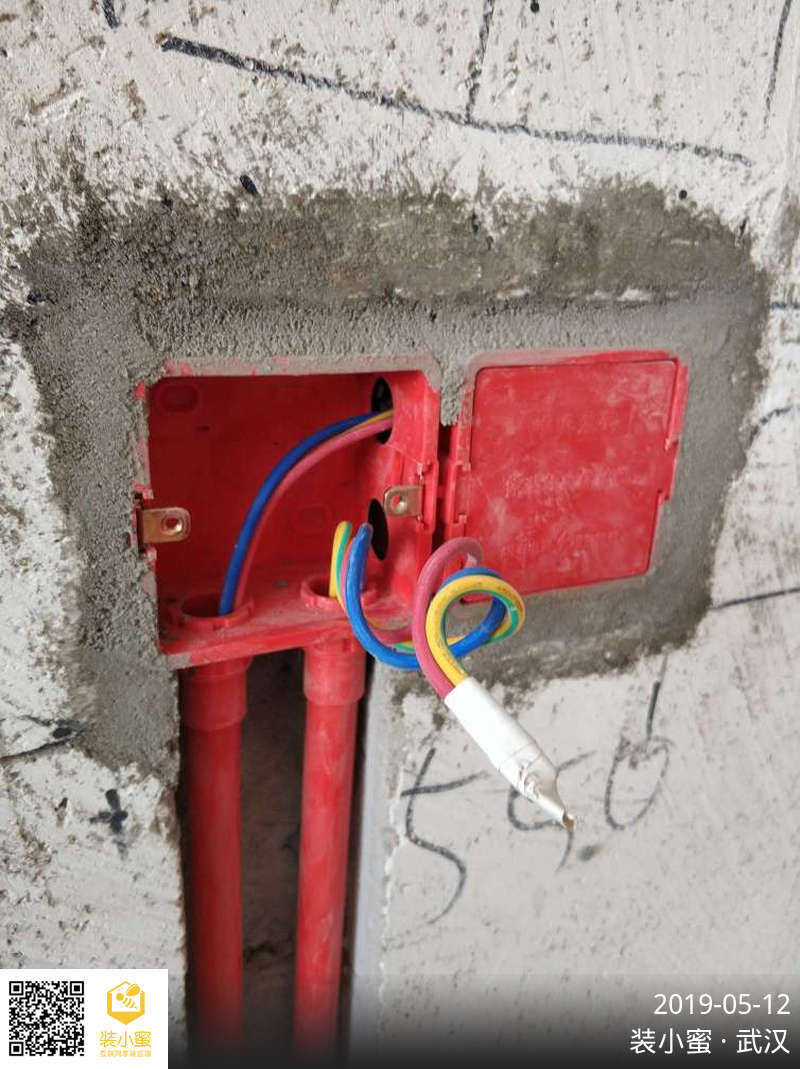

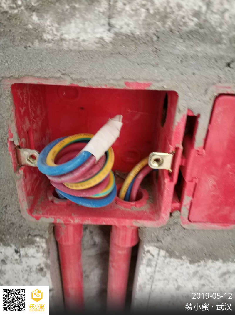

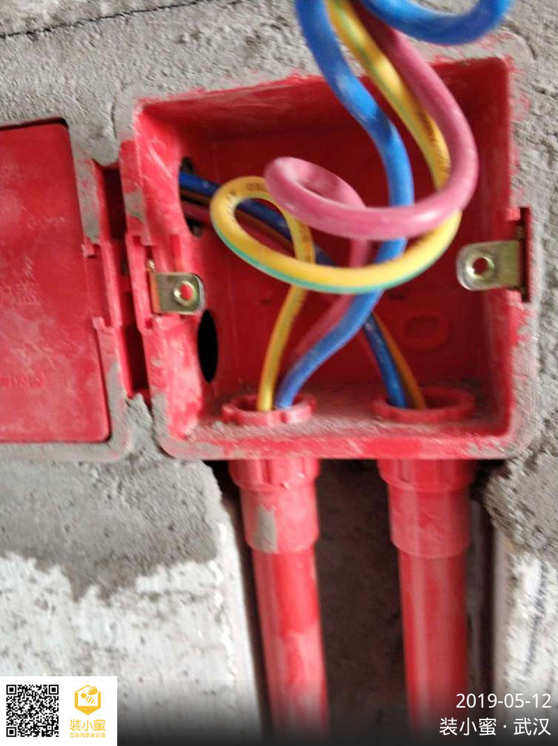

灯头盒固定牢固,安装符合要求

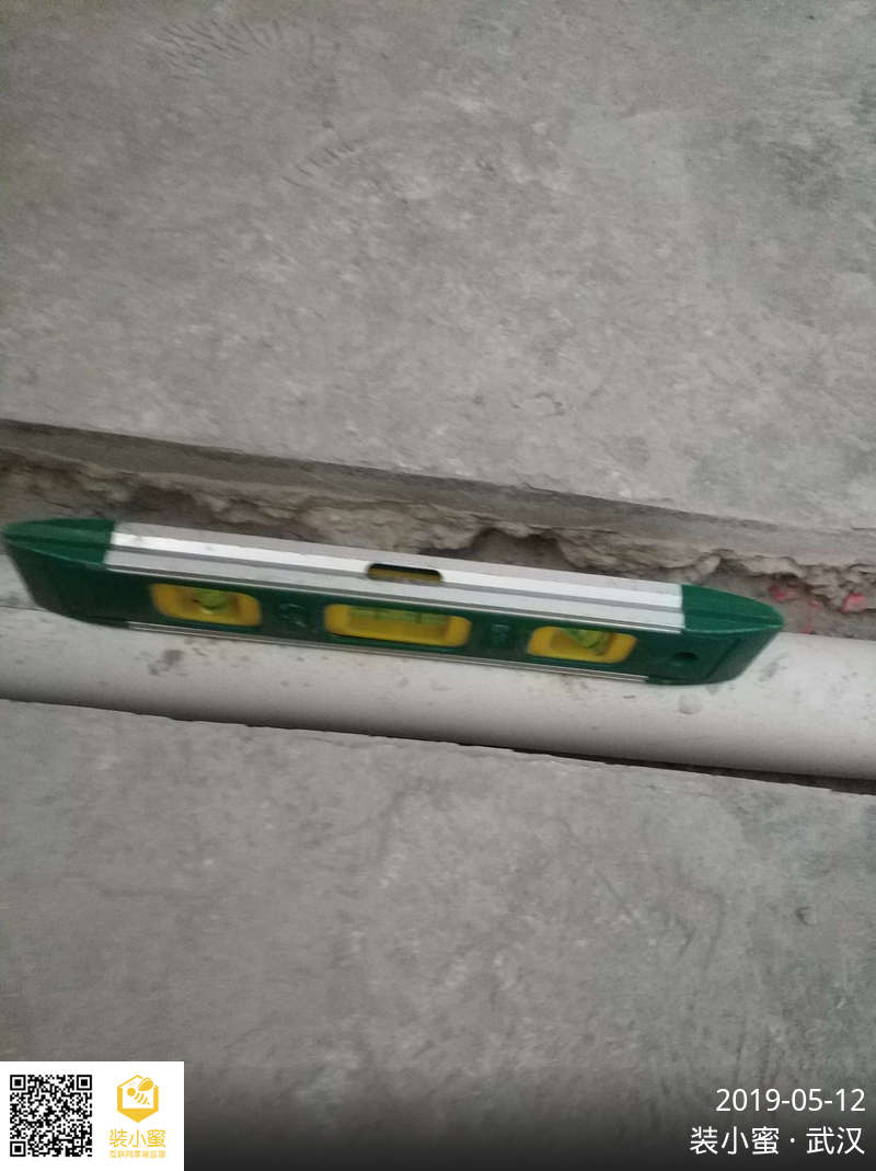

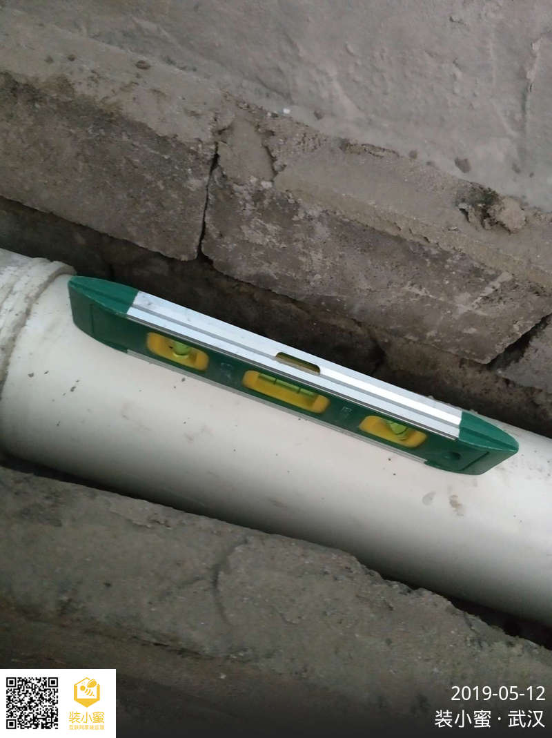

排水管道连接与位置符合要求
排水管道固定牢固,符合要求
下水管道经通水试验,排水畅通

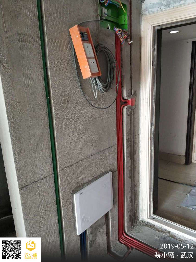

弱电线两端已编号并保护
