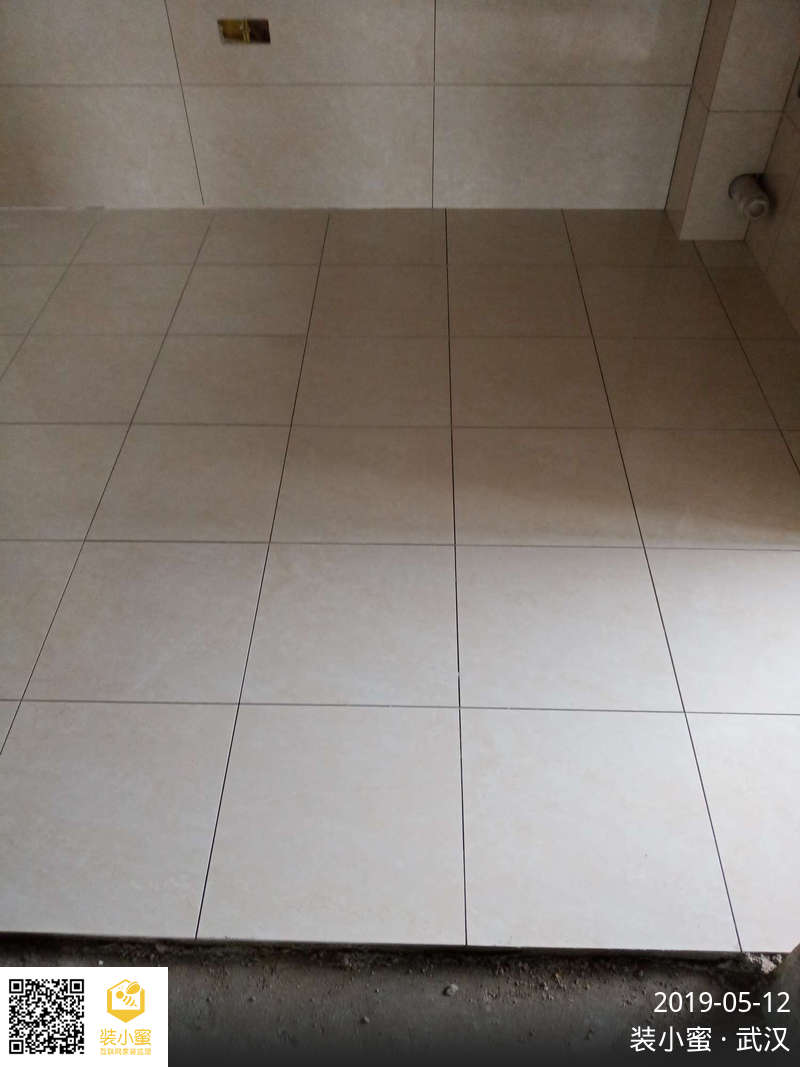

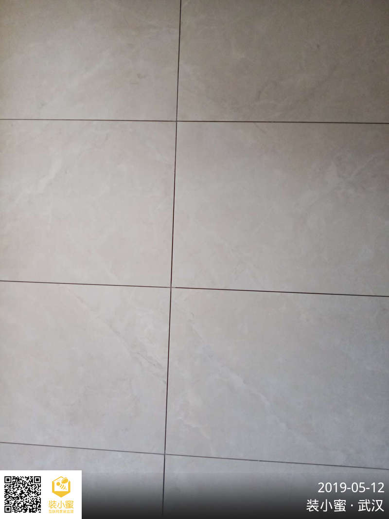

墙地砖部分已铺贴

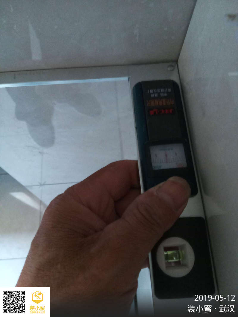

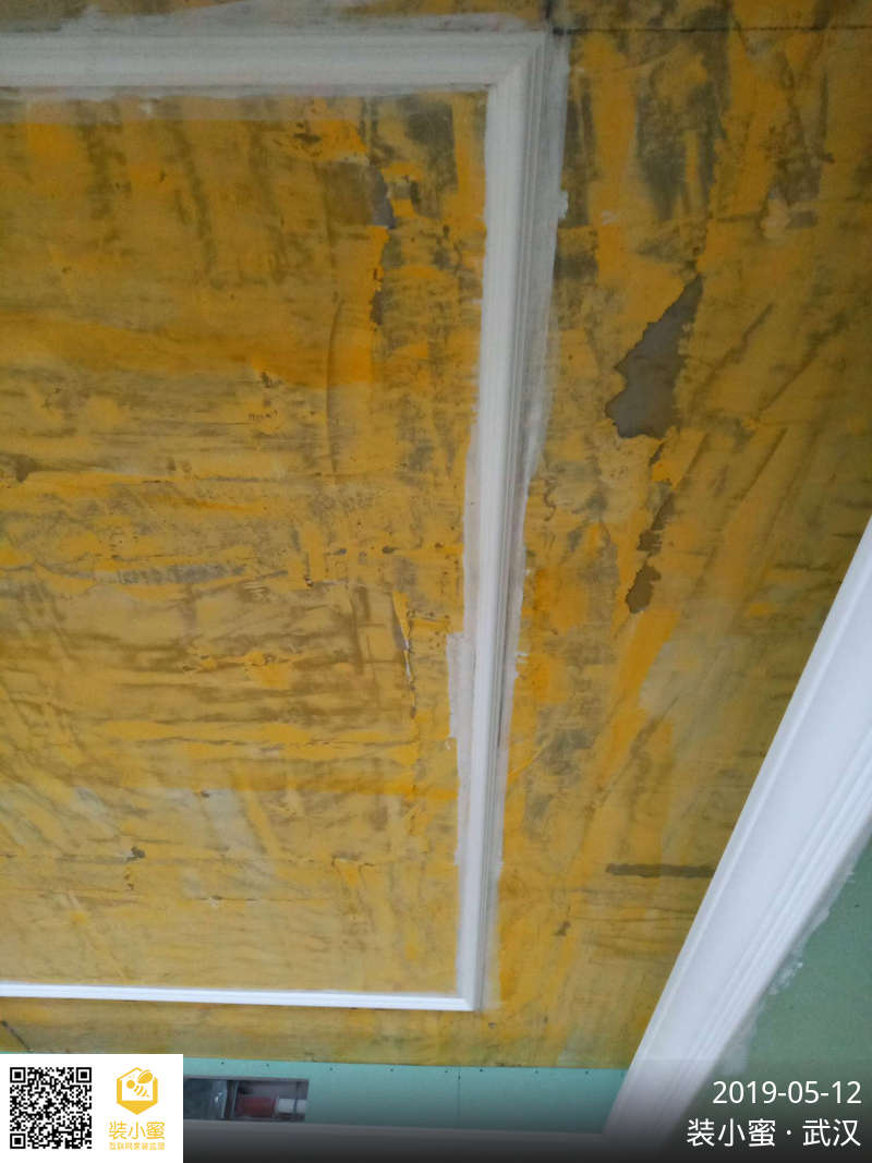

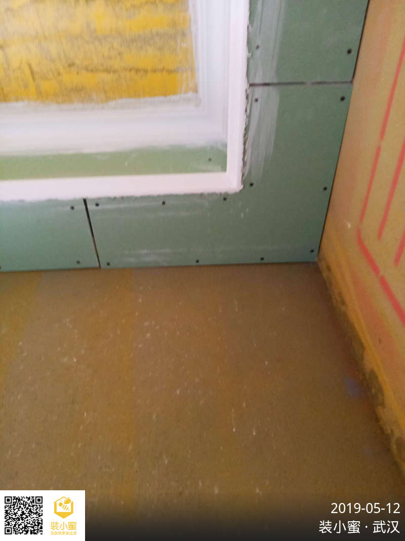

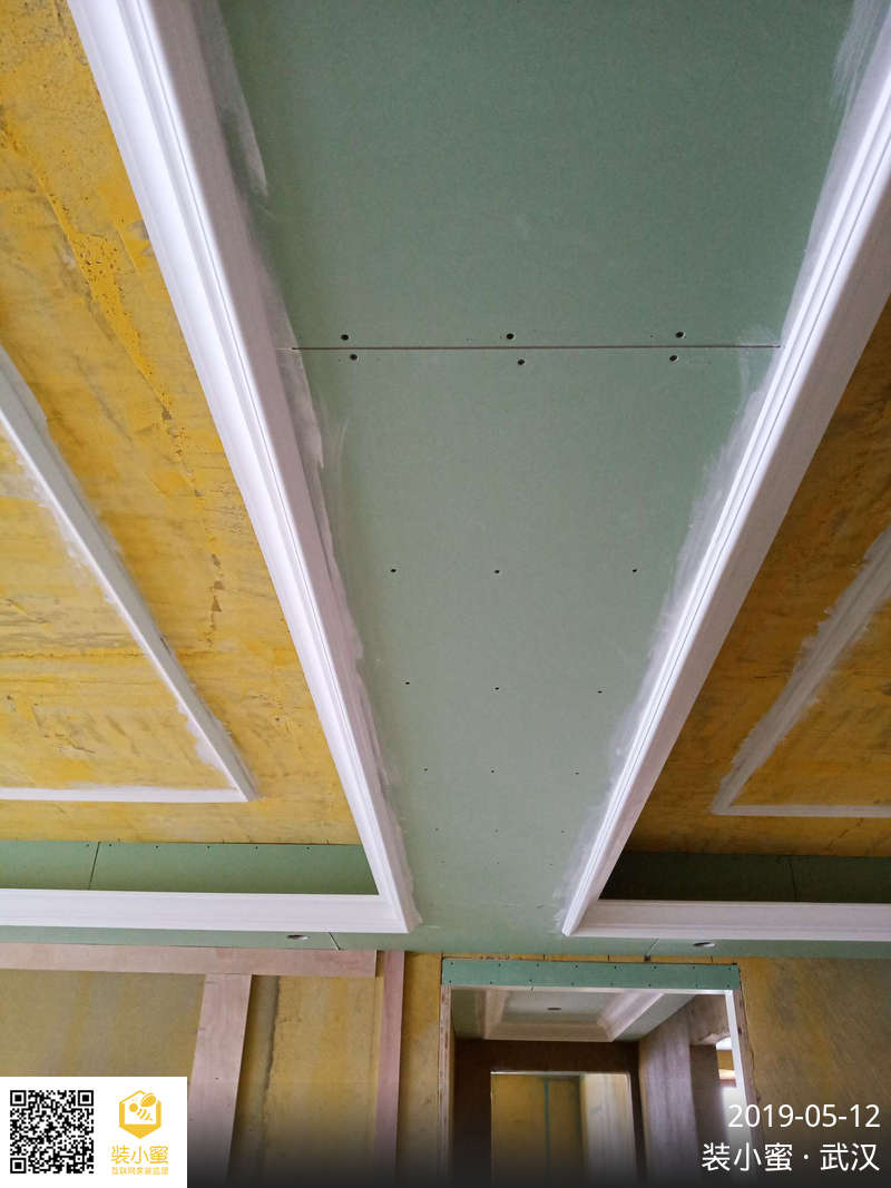

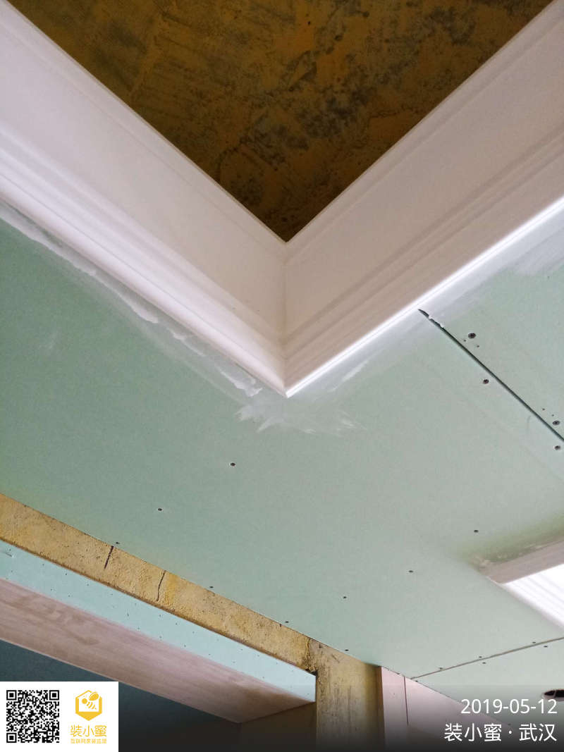

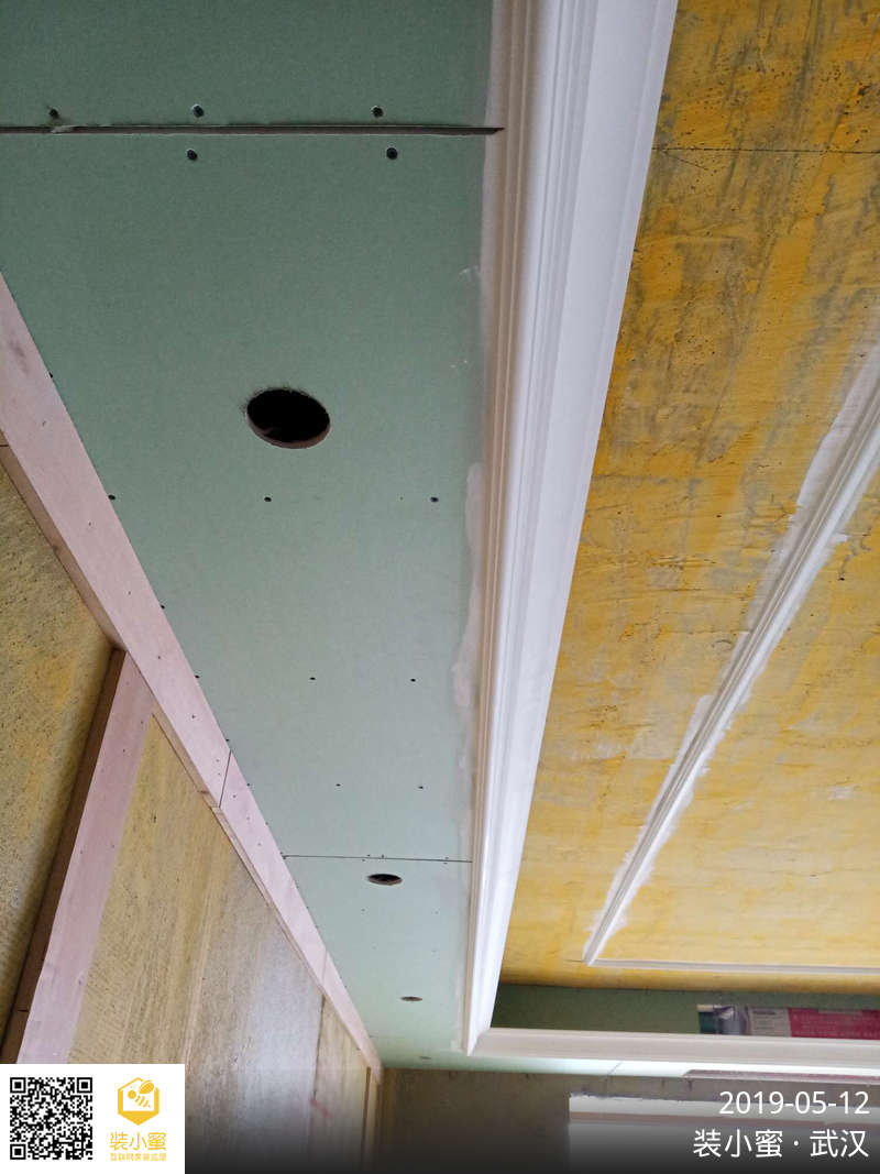

①,吊顶石膏板部分接缝宽度不符合要求,需要割缝处理。

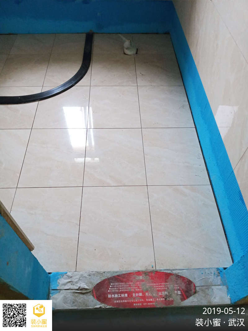

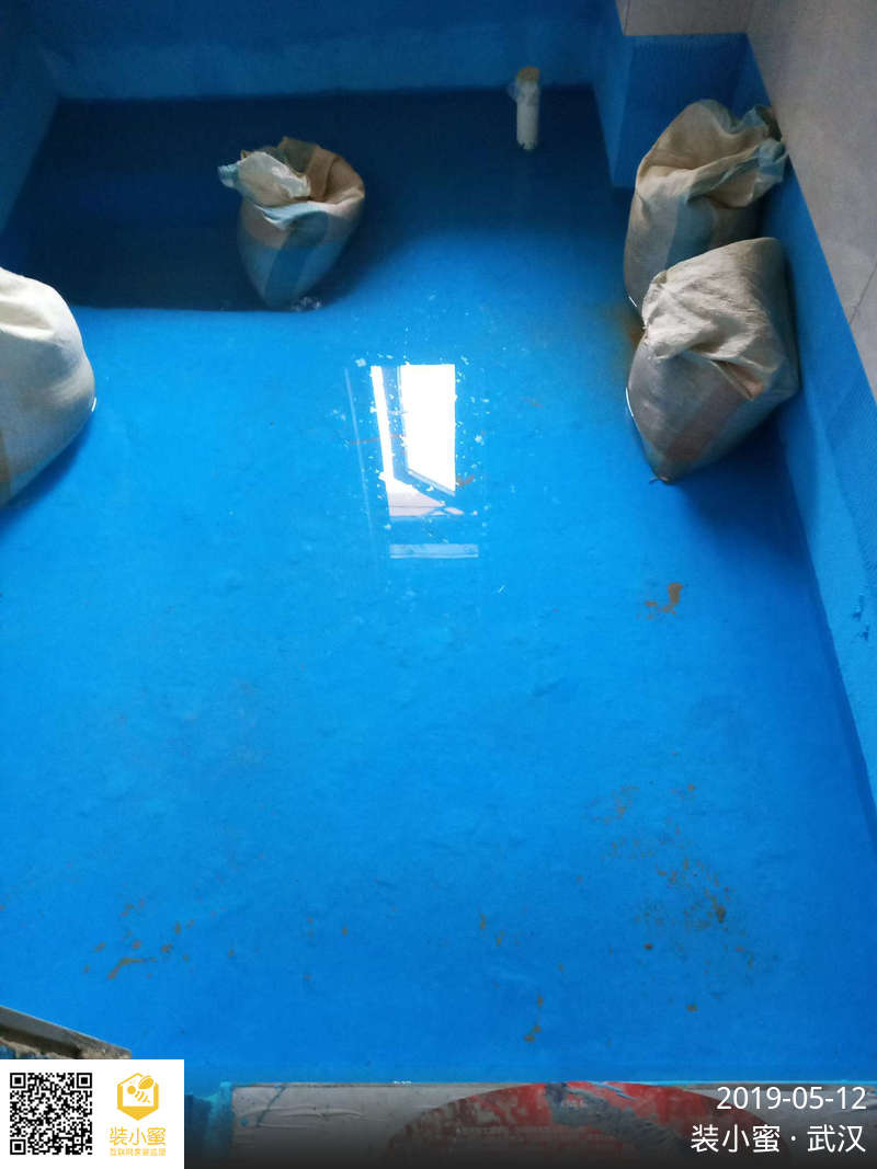

②,卫生间淋浴区地漏与下水管未能良好结合,需要整改。

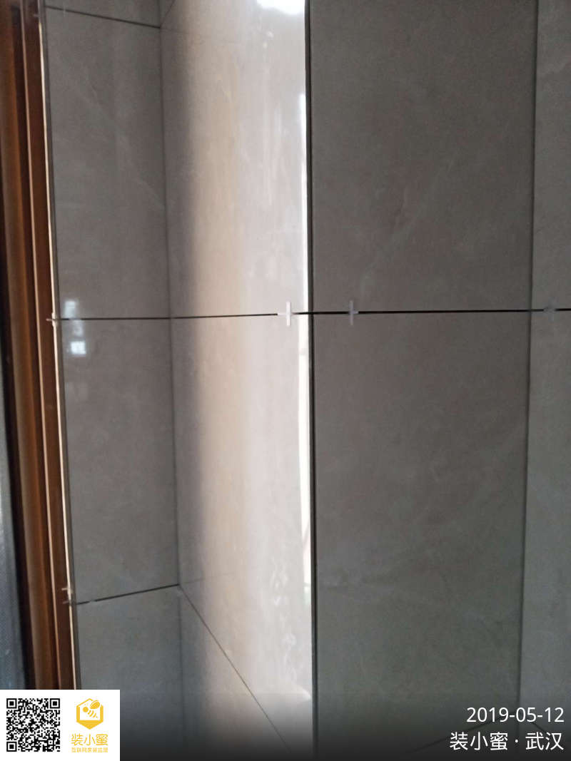

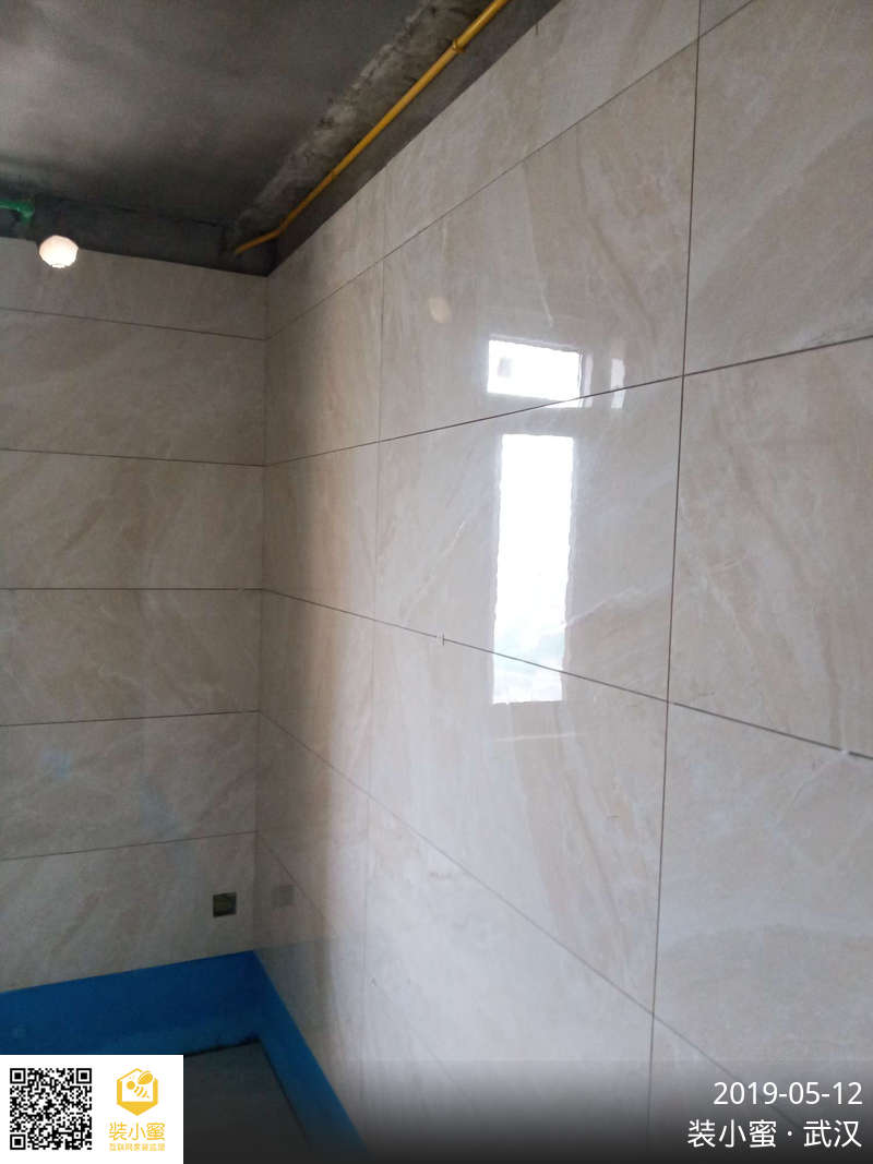

③,厨房墙砖局部有空鼓现象,需要整改。

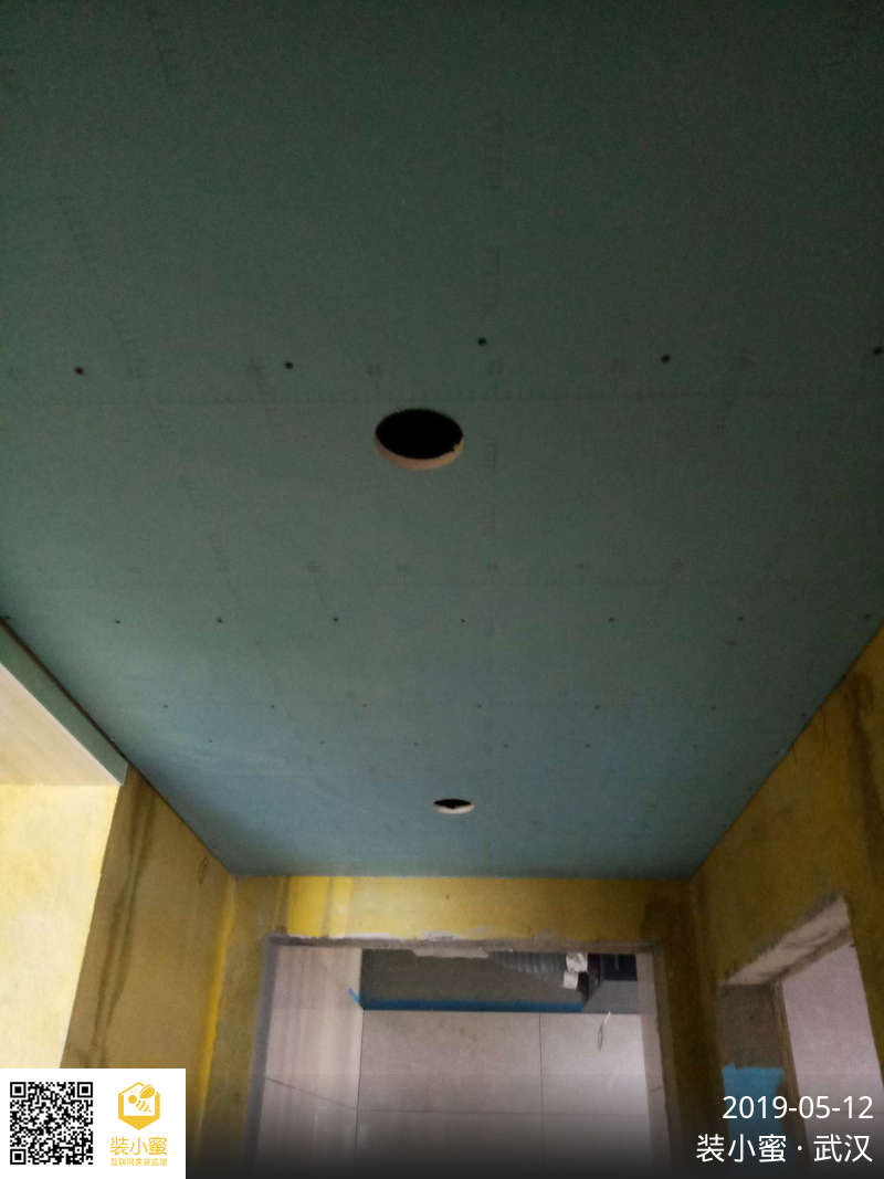

④,顶面部分电源线未穿软管保护,需要处理。
⑤,墙砖表面水电走向未贴标识,需要跟进张贴。
⑥,主卧床头造型木基层平整度、垂直度不符合要求,需要整改。

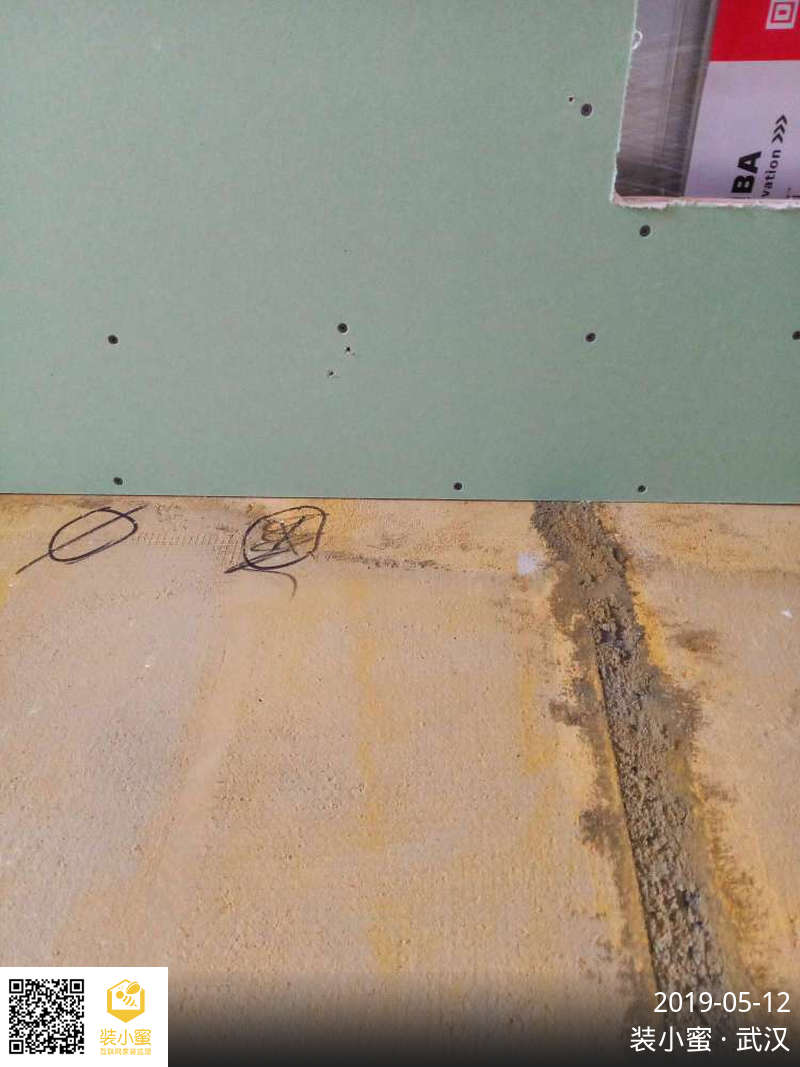

建议地面找平前一天冲筋打点,预留地板地垫高度。
下次工作为【跟进检查】,在下次上门期间,如有问题请及时联系我。
——来自装小蜜监理 蔡胜良

墙砖无明显的空鼓,符合要求
地漏与下水管结合良好

卫生间干区地面坡向符合要求
卫生间干区地面坡向符合要求

石膏板面板安装平整,完整无污损
灯槽或造型施工符合要求
石膏线条安装牢固、平直
拼接接口平整,造型及花纹对应
墙地砖表面质量符合要求
墙地砖表面花色符合要求

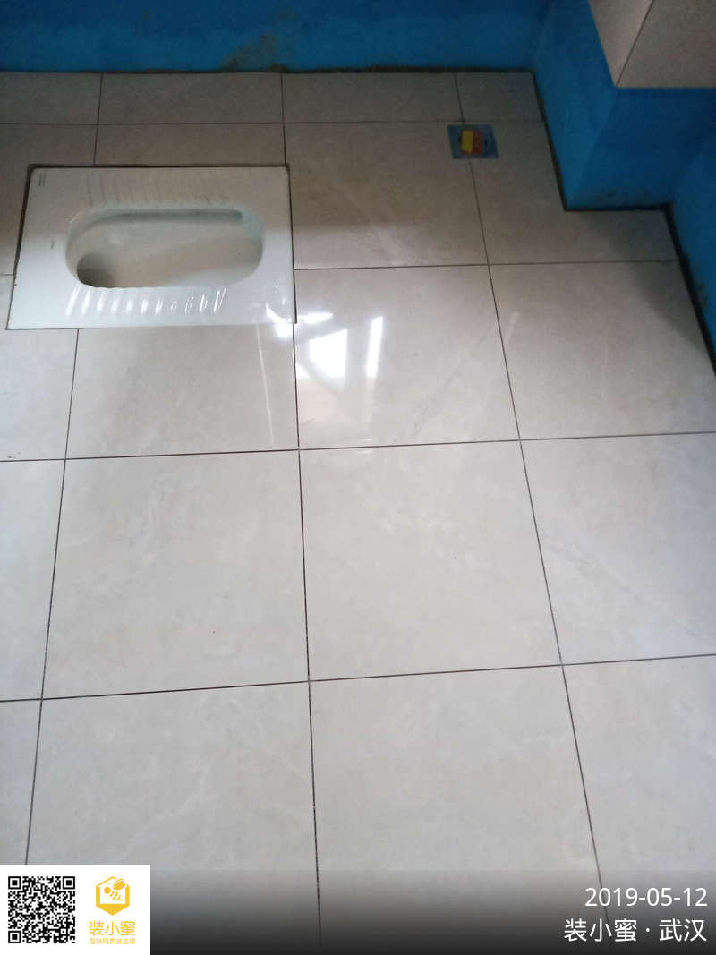

地面砖(石)无明显的空鼓,符合要求

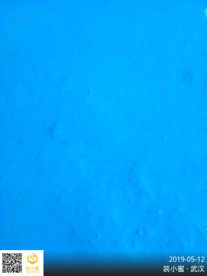

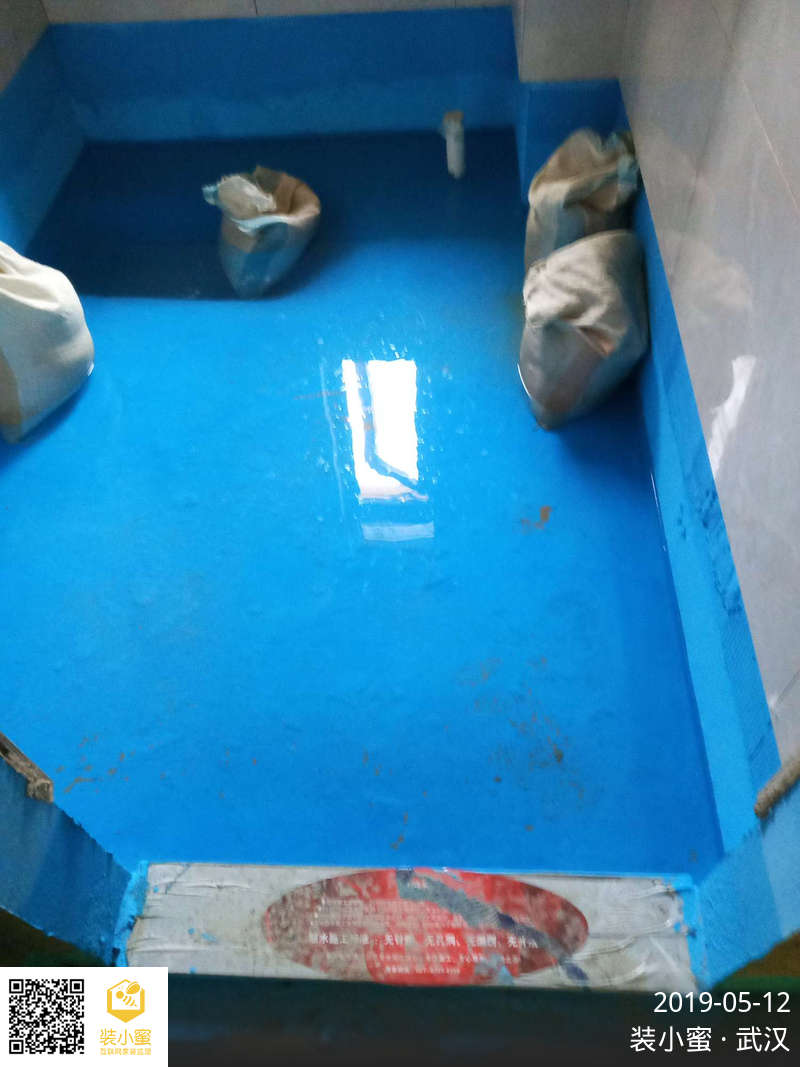

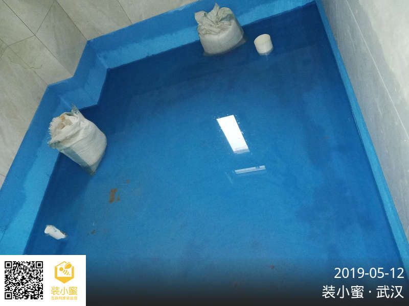

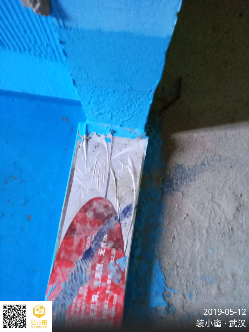

地面防水层涂膜符合要求
闭水试验无渗漏现象,结果合格

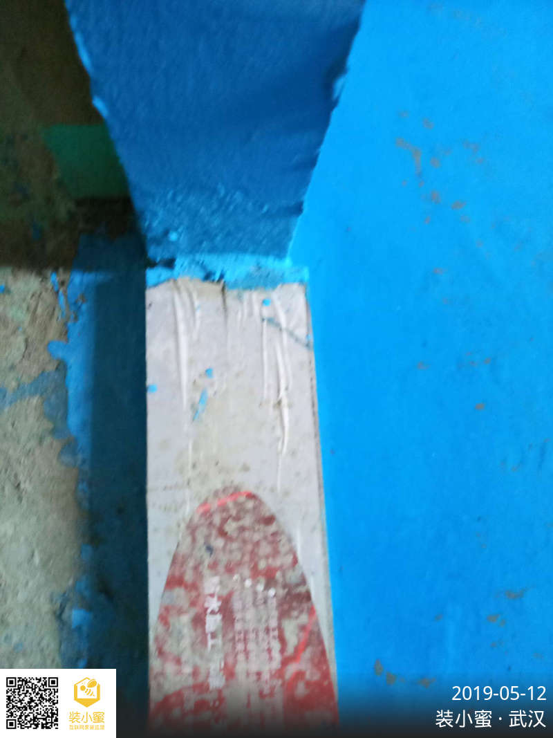

门槛石(过门石)与安装符合要求
厨卫门槛石(过门石)两端已用砂浆填实
