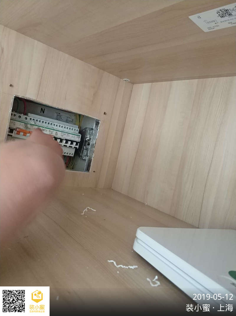

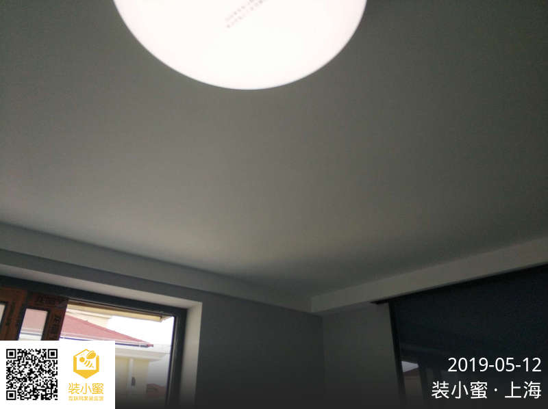

开关插座面板安装牢固,灯具整洁。开关通电控制正常,灯泡工作正常,插座全部通电。强电箱标识已做,漏保工作正常,盖板开启方便,螺丝已紧固。卫浴设备安装牢固稳固,表面无明显损坏及污渍。地漏无返水,水龙头控制正常。套装门表面完整,门扇无明显色差,使用无异响。踢脚线完整,无明显变形。地板走动无松动异响,拼缝平直。橱柜无明显破损或色差,封边平滑。厨卫吊顶清洁。厨卫电器工作正常。乳胶漆表面清洁,覆盖均匀,颜色一致,局部有色差

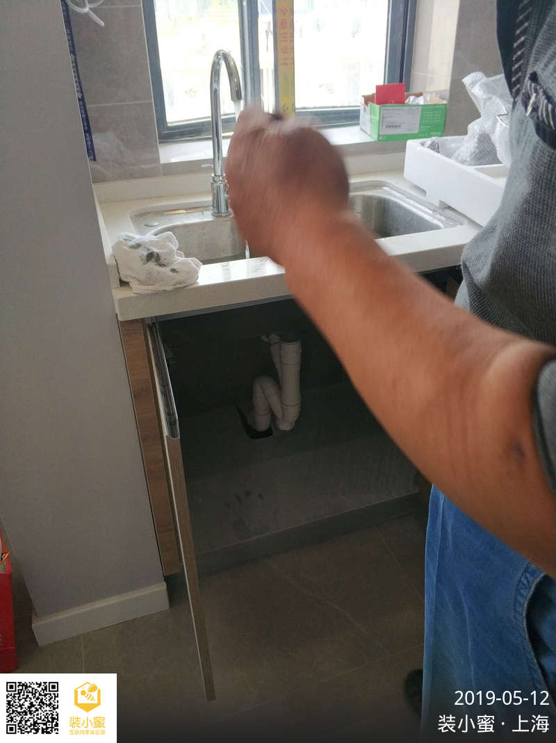

台盆下水无存水弯,建议调整

台盆排水畅通,具有存水弯功能
乳胶漆色泽一致,无色差透底现象

灯具安装符合要求
各回路名称标识贴正确

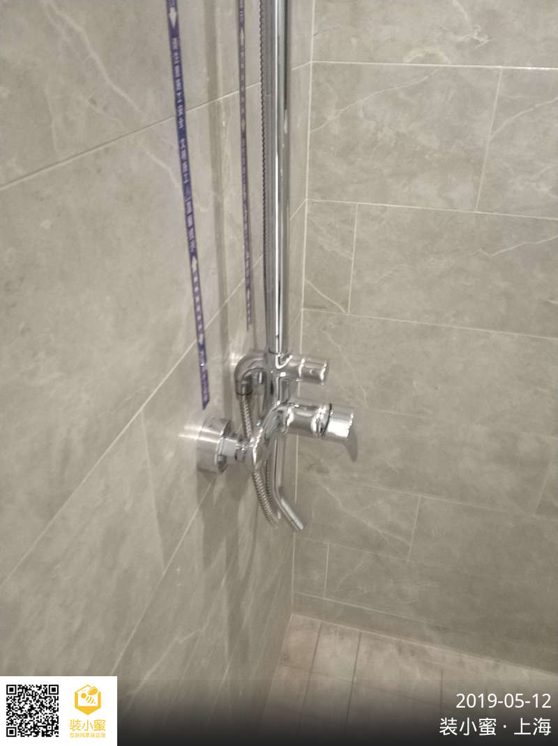

各卫浴安装牢固,表面完整
淋浴房排水畅通
软管安装牢固,无渗漏

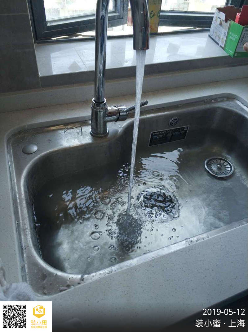

龙头开闭灵活,控制正常
龙头安装牢固,无渗漏

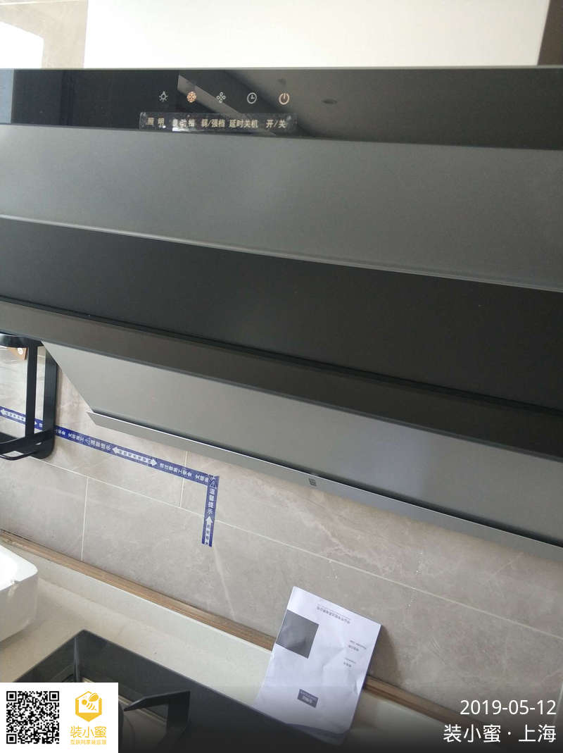

脱排油烟机工作正常
