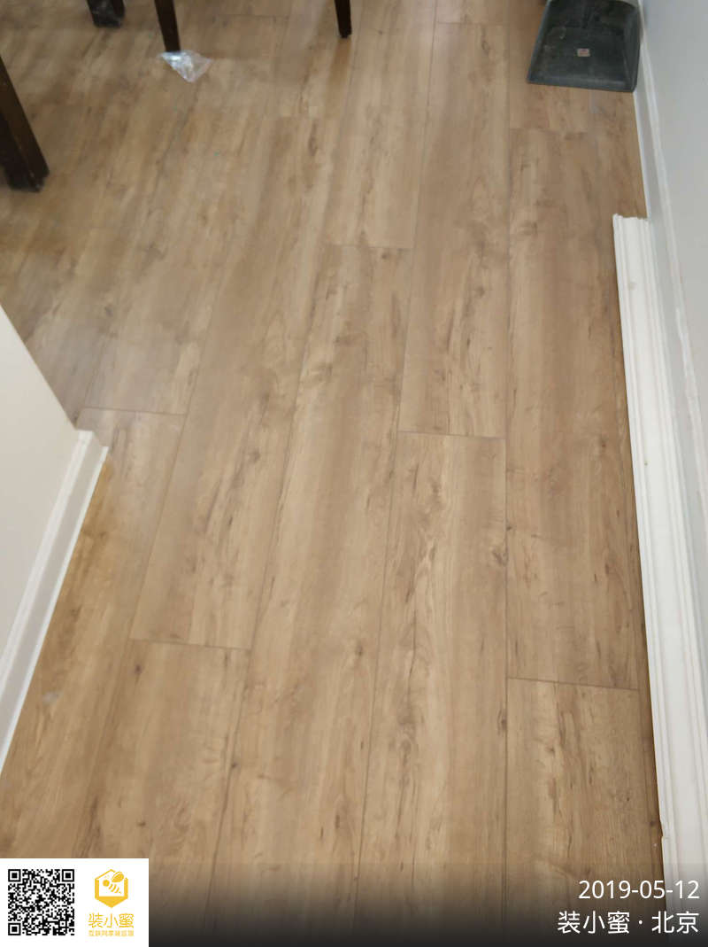

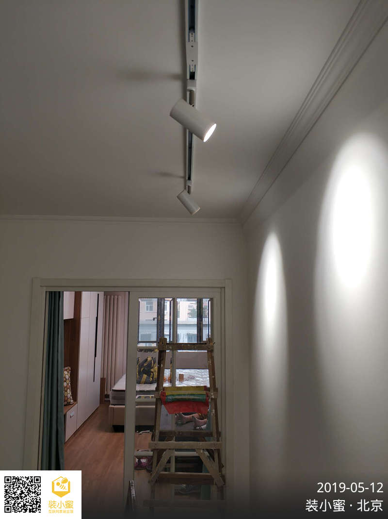

现场基础施工已完成,现场地板,吊顶和木门已安装完成,现场灯具,插座已安装完成。

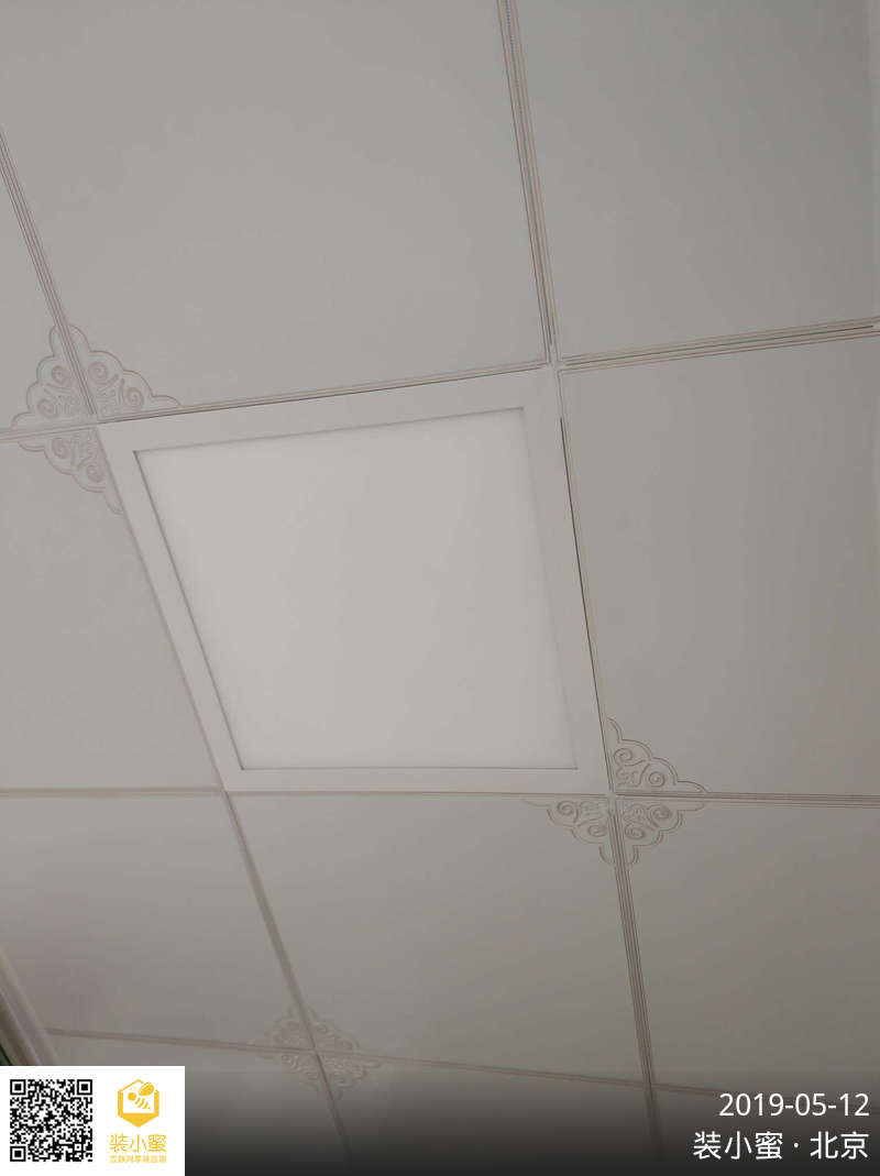

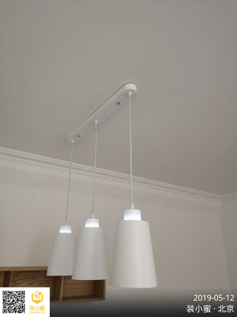

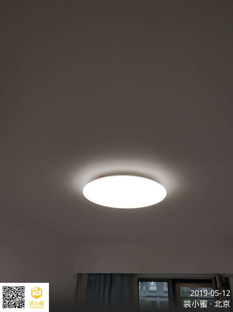

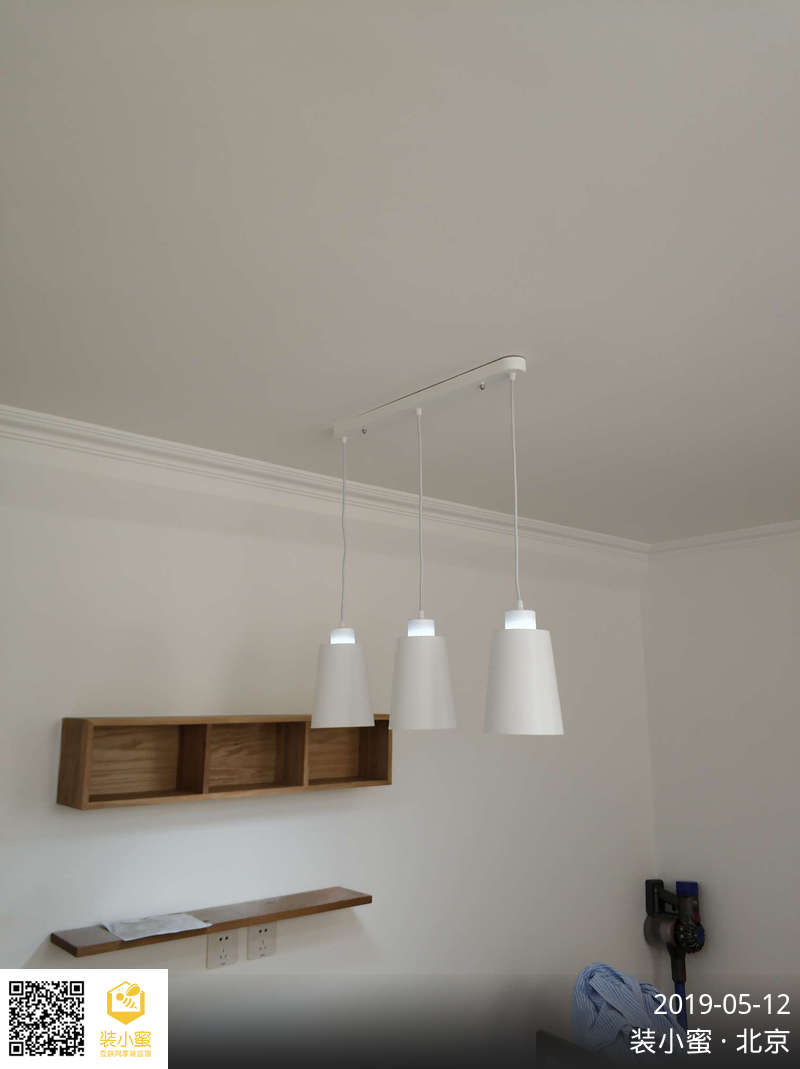

1.检查餐厅灯具底座有缝隙,现场目测不美观,现场已告知客户情况,建议施工方打密封胶处理。

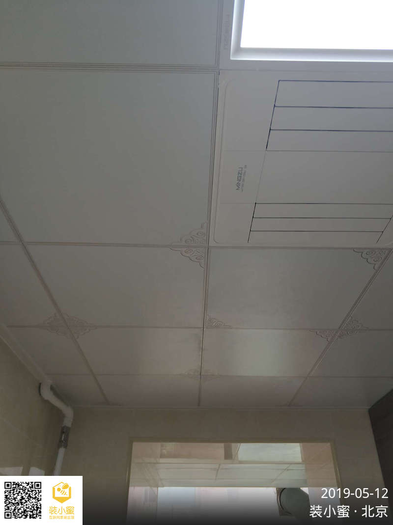

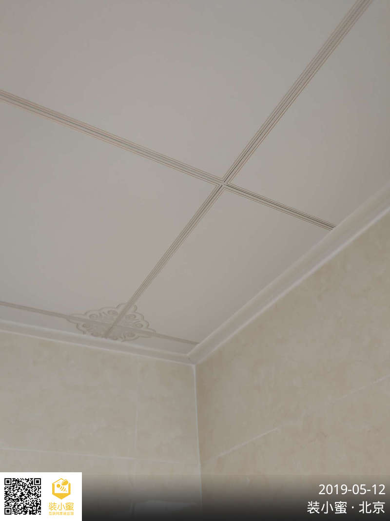

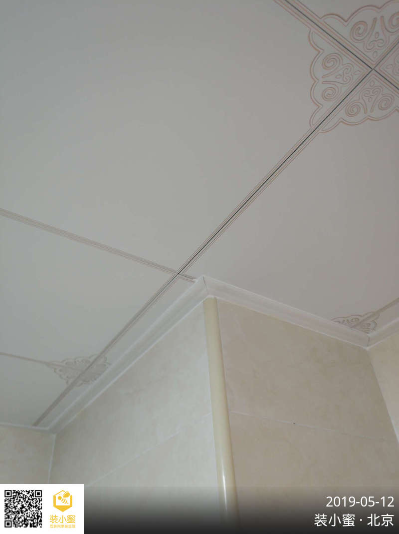

2.检查局部石膏线和石膏板有裂纹现象,现场已告知客户情况,建议施工方修补刷漆处理。

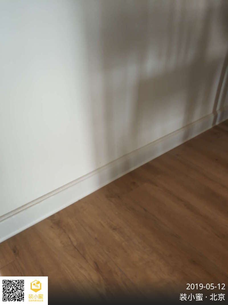

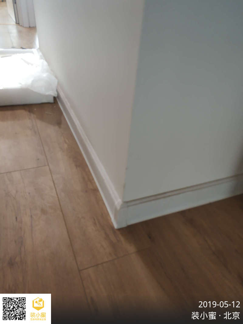

3.检查局部踢脚线和墙面有缝隙,现场已告知客户情况,建议施工方打密封胶处理。

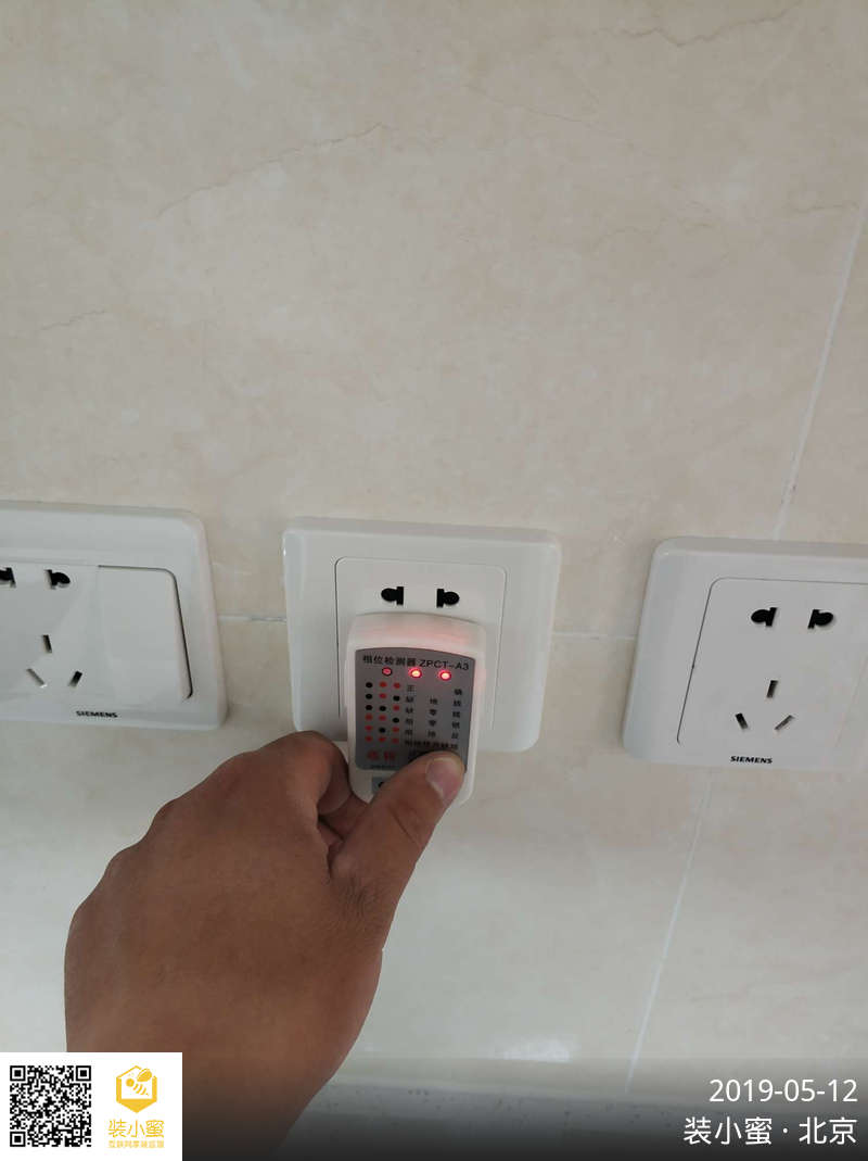

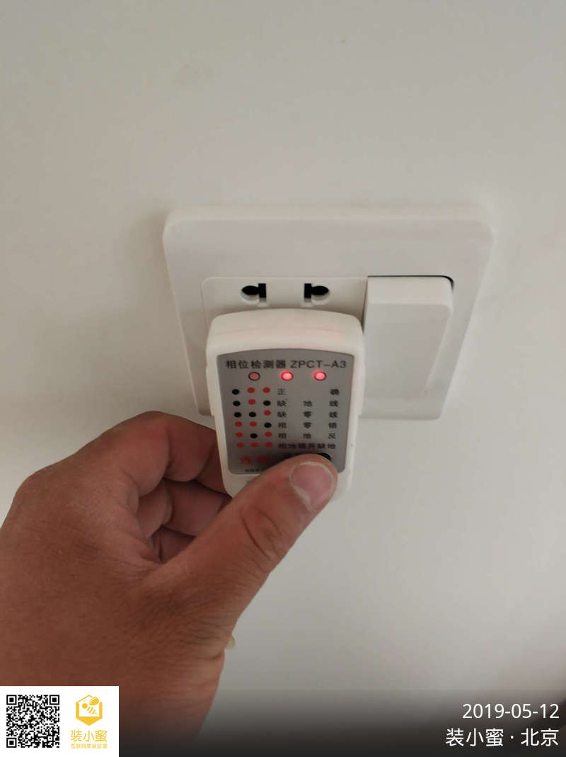

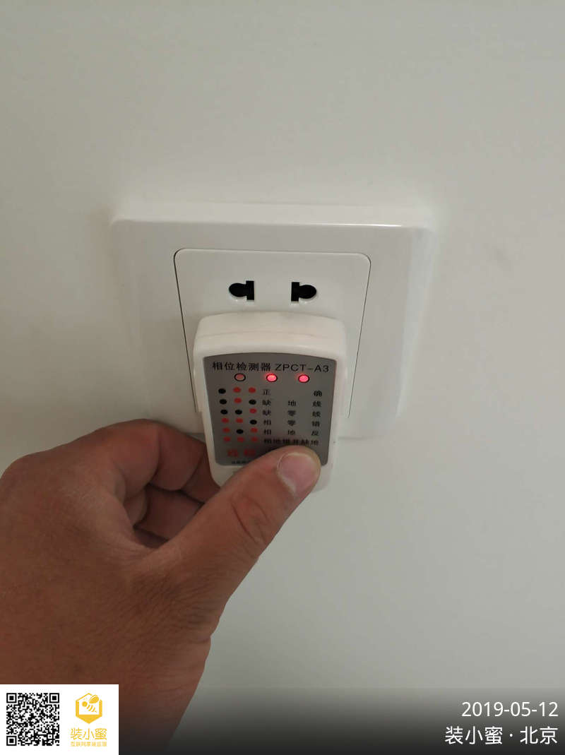

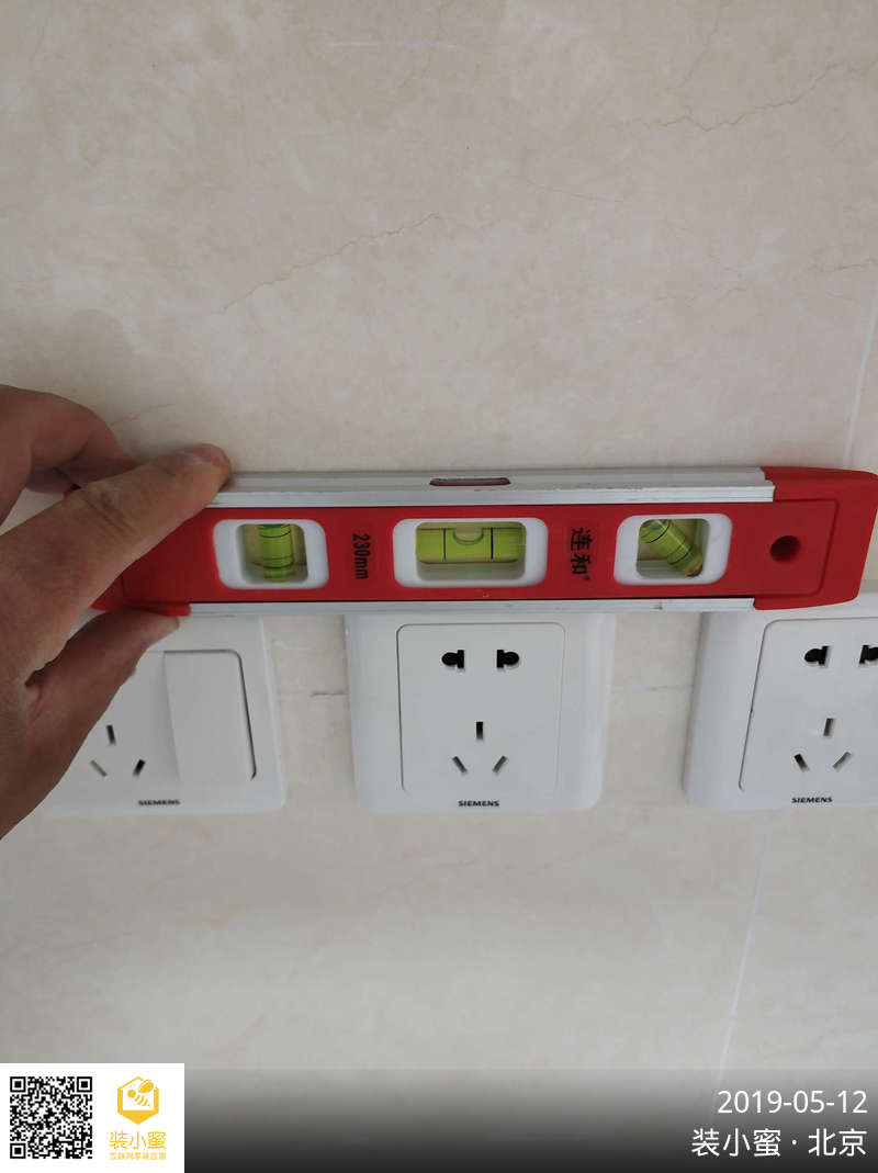

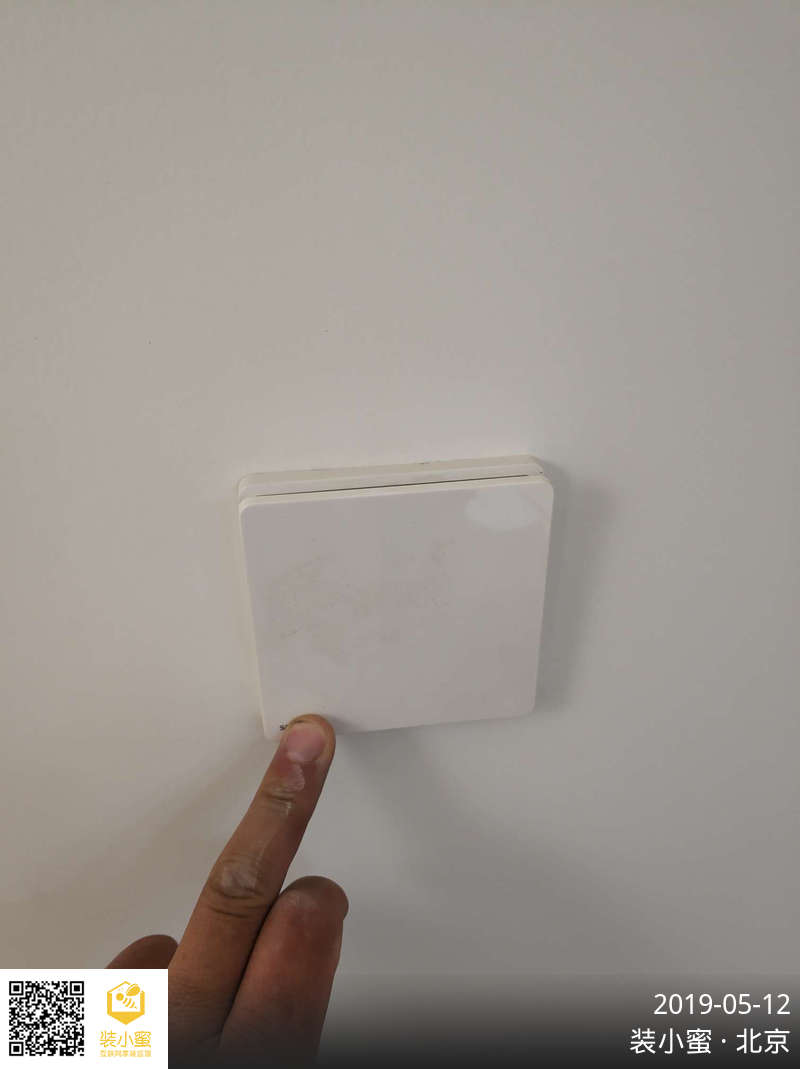

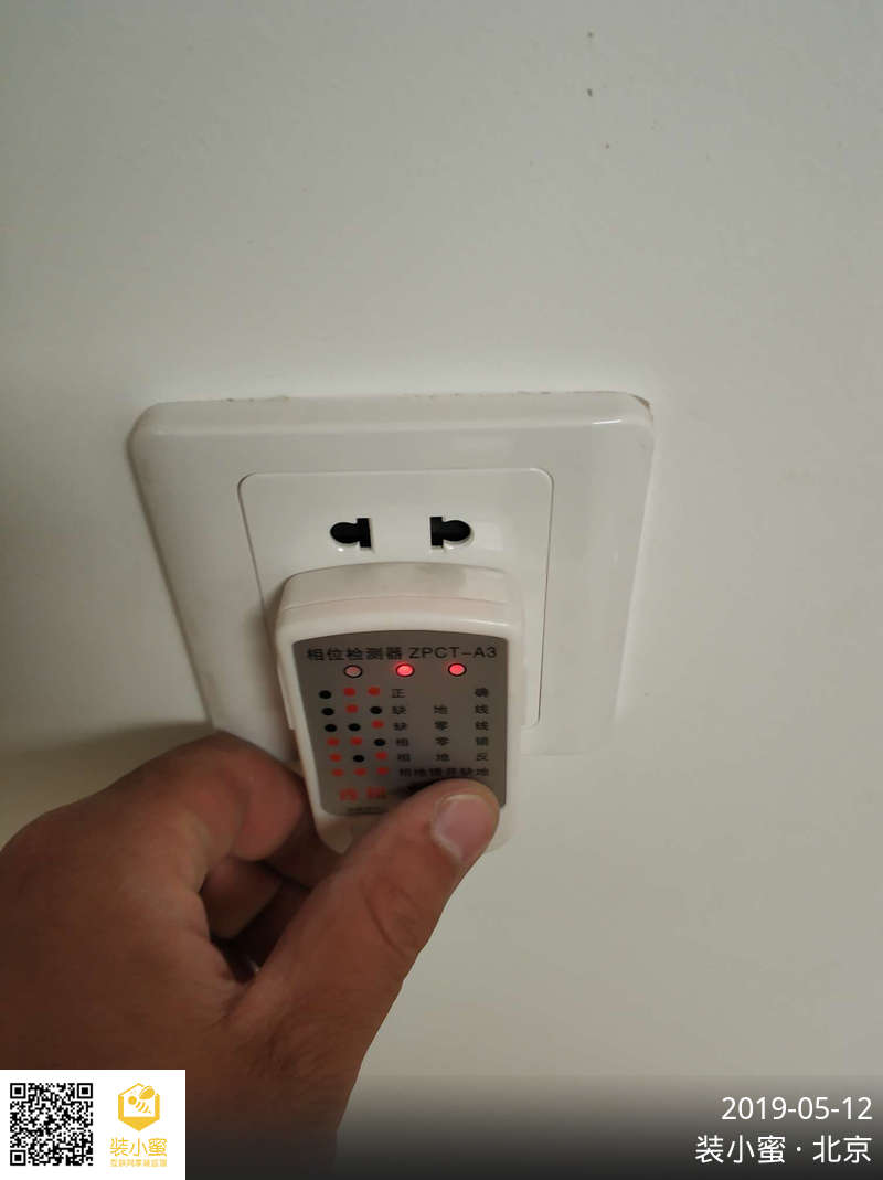

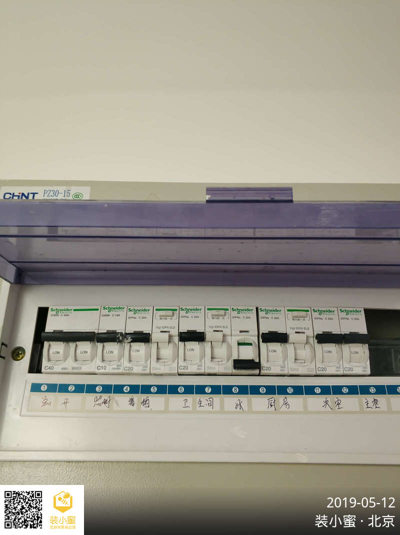

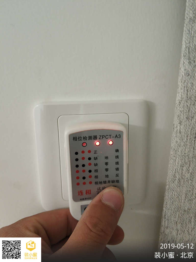

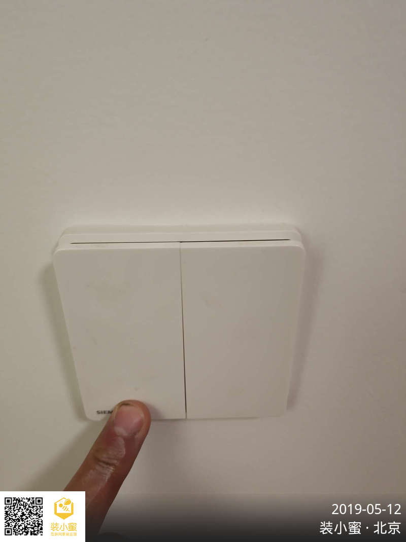

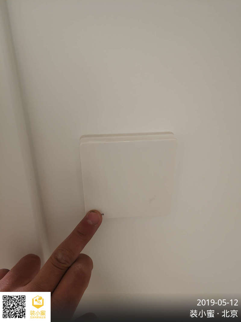

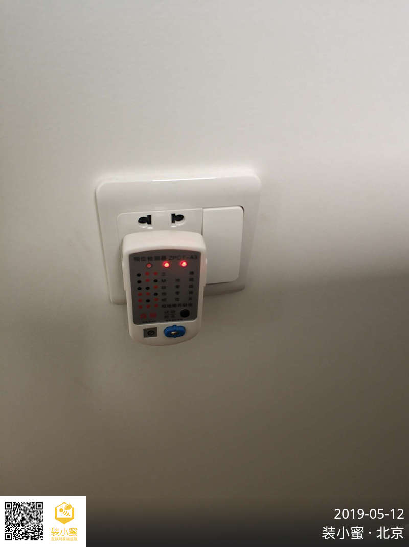

4.检查开关面板安装牢固,水平高度一致,检测插座电源左零右火,空开跳闸一切正常,符合用电安全要求。
5.检查局部墙面有赃物和磕碰地方,现场已告知客户情况,后续建议施工方来进行打磨刷漆处理。

细节处理无明显缺陷,符合要求
细节处理无明显缺陷,符合要求
踢脚线安装质量符合要求

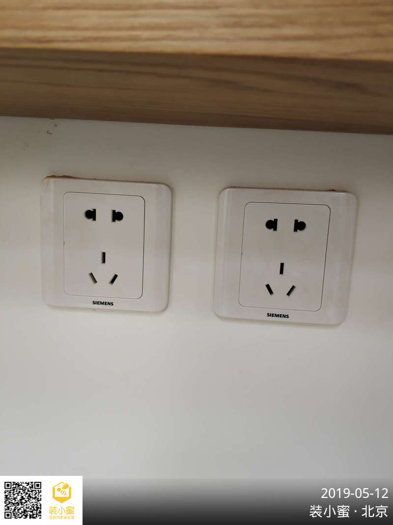

各面板安装牢固并符合要求
开关面板的操作与控制正常

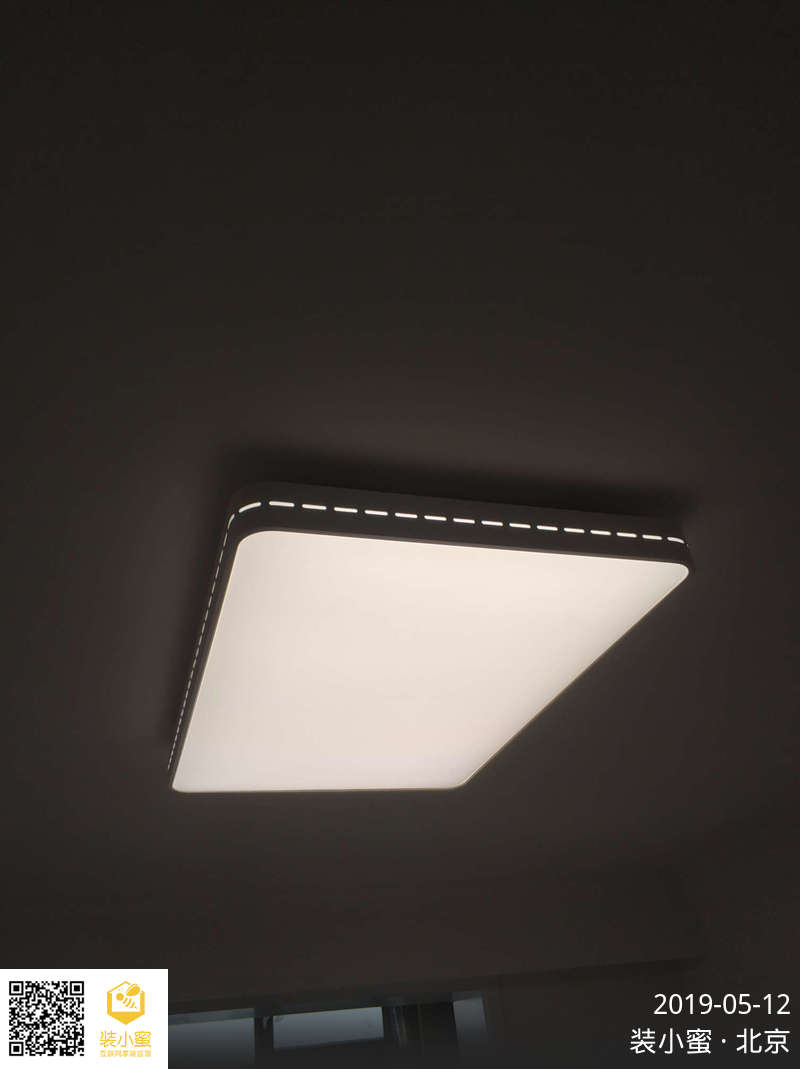

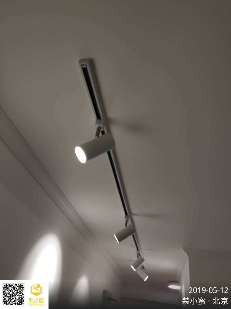

灯具安装符合要求
插座面板经通电检测,工作正常

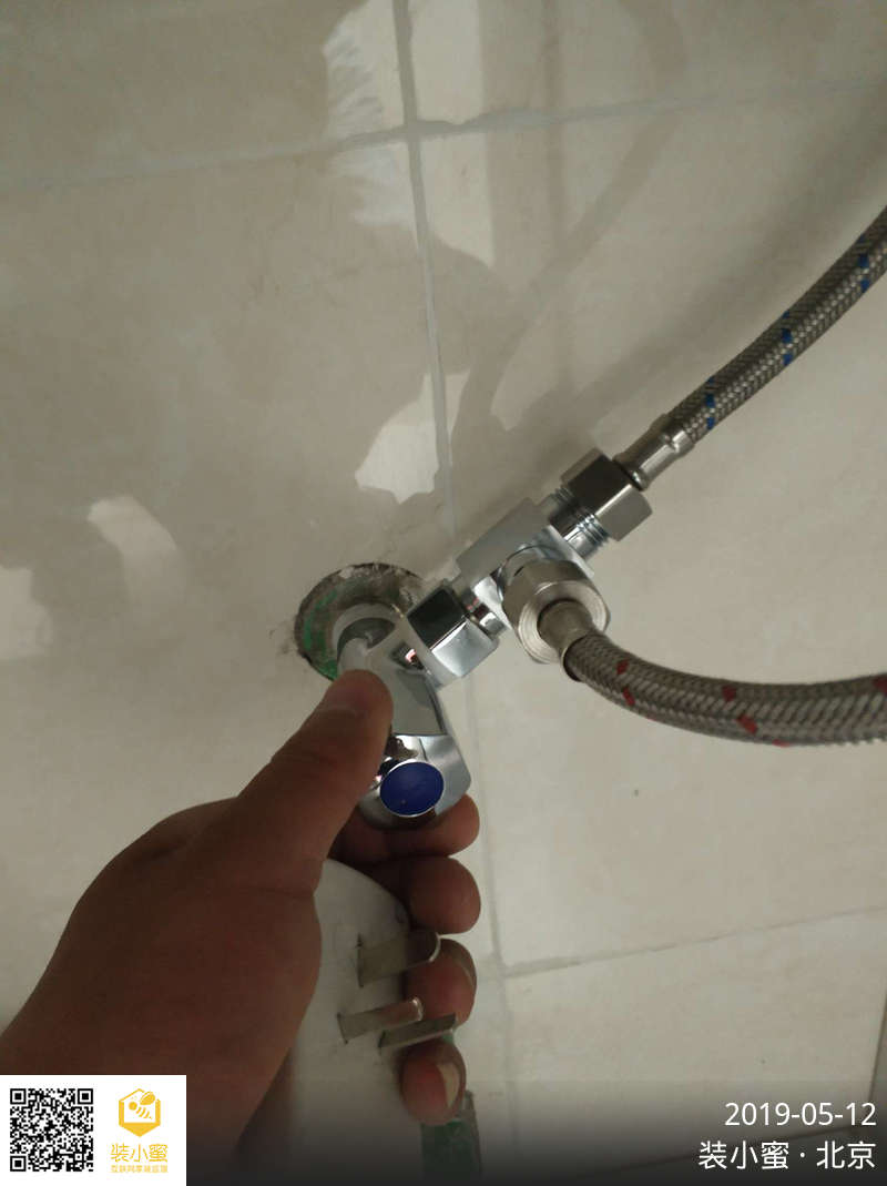

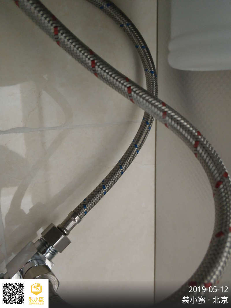

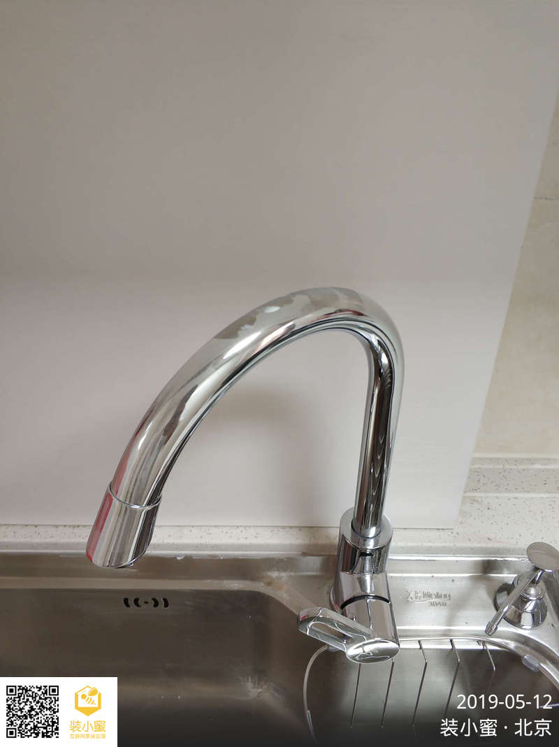

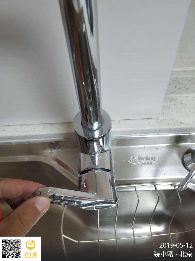

龙头安装牢固,无渗漏
龙头开闭灵活,控制正常
角阀开闭正常,无渗漏
软管安装牢固,无渗漏

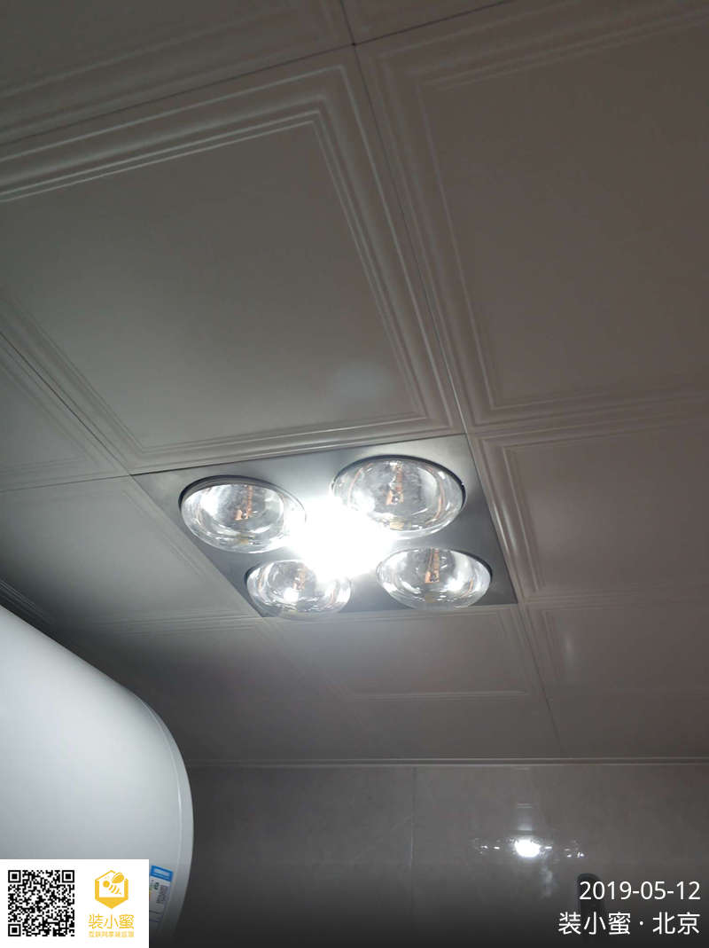

浴霸或暖风设备工作正常

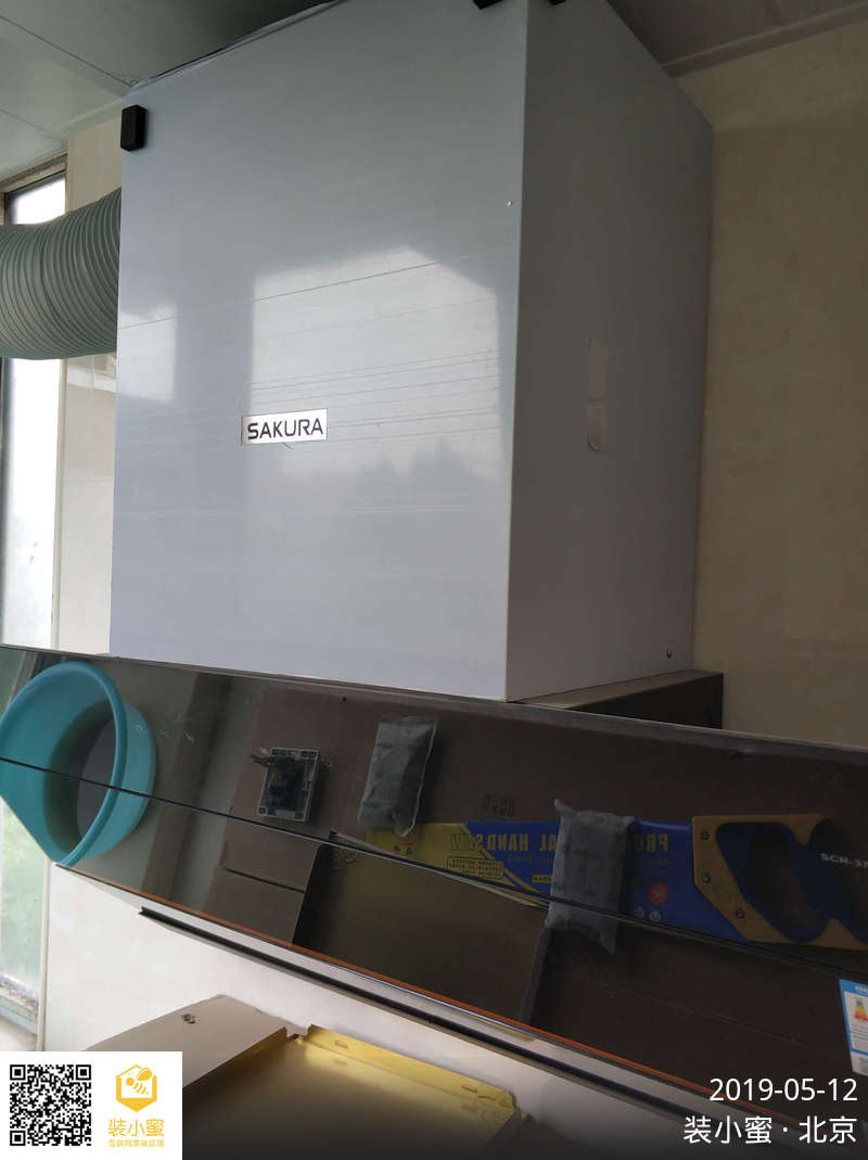

脱排油烟机工作正常

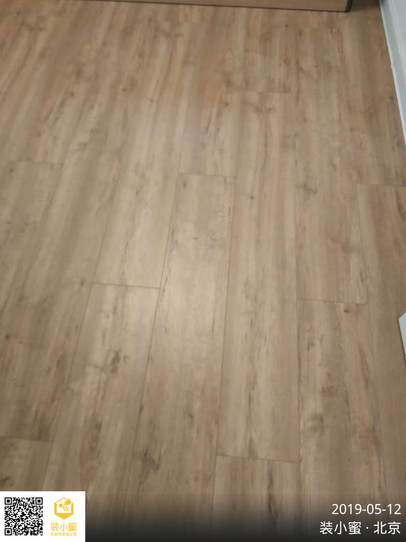

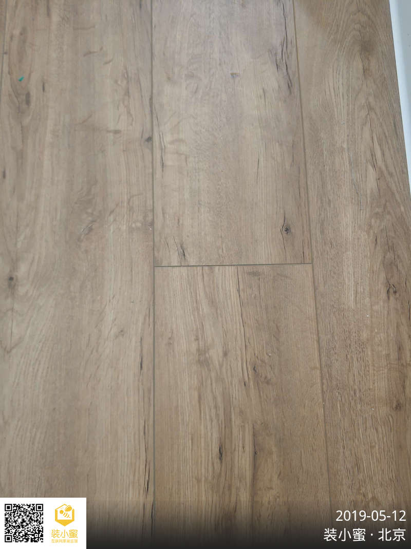

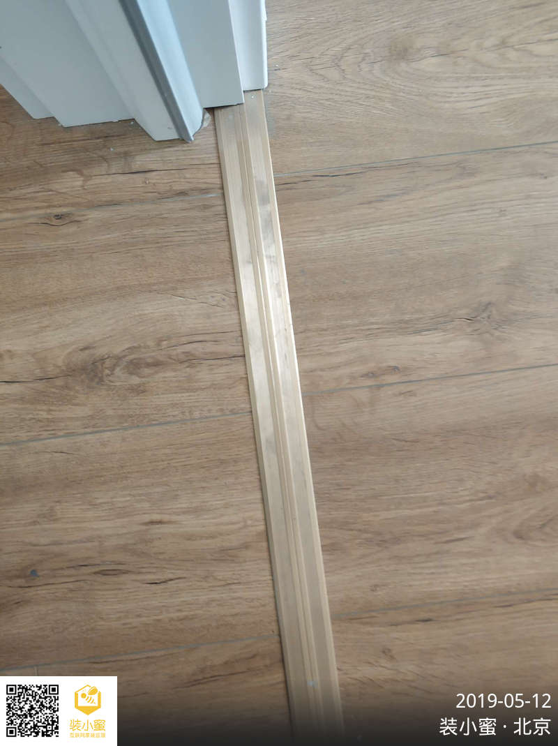

地板表面平整,无明显变形
安装牢固,拼接质量符合要求

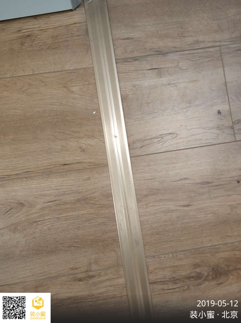

收口条安装牢固,符合要求

边角条安装平直,拼接缝平整

插座回路漏保设置合理
