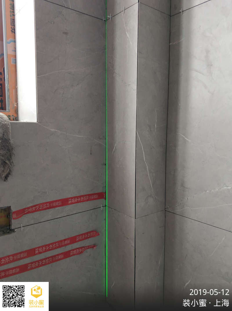

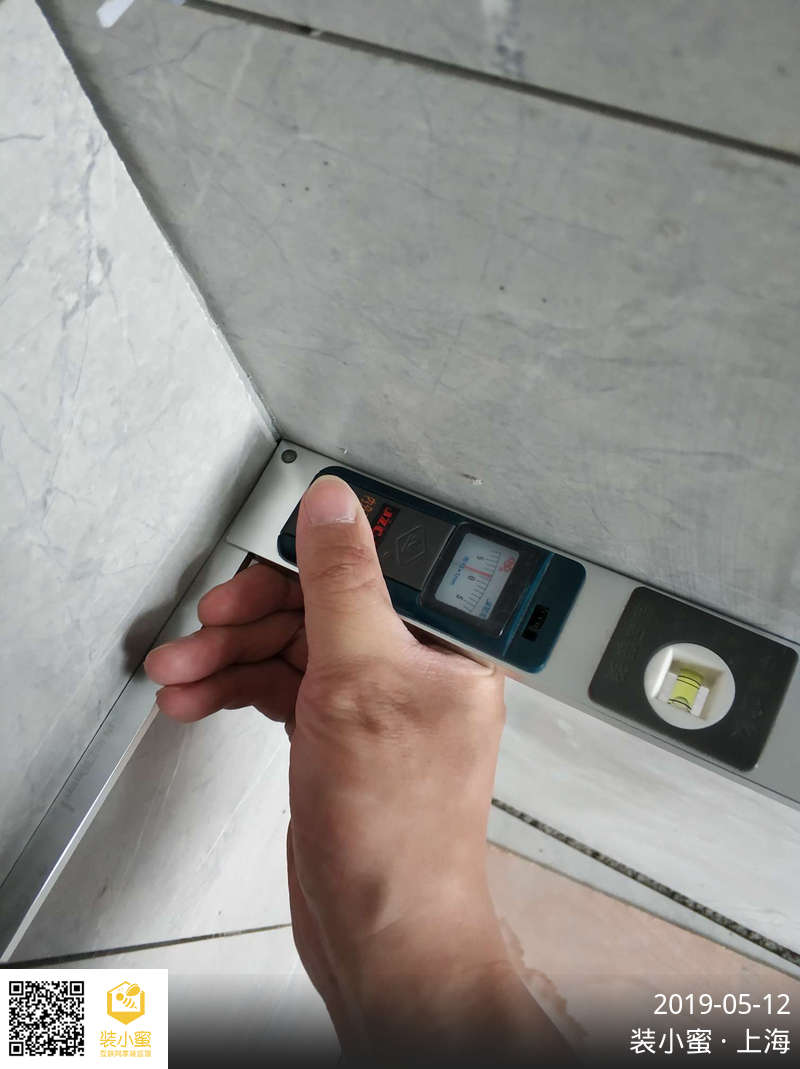

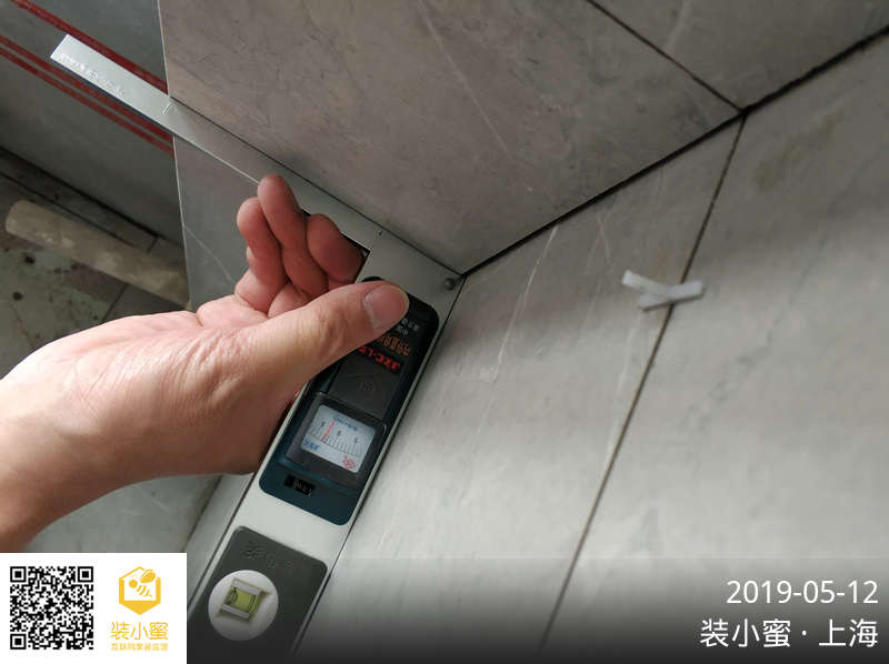

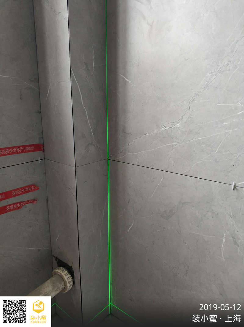

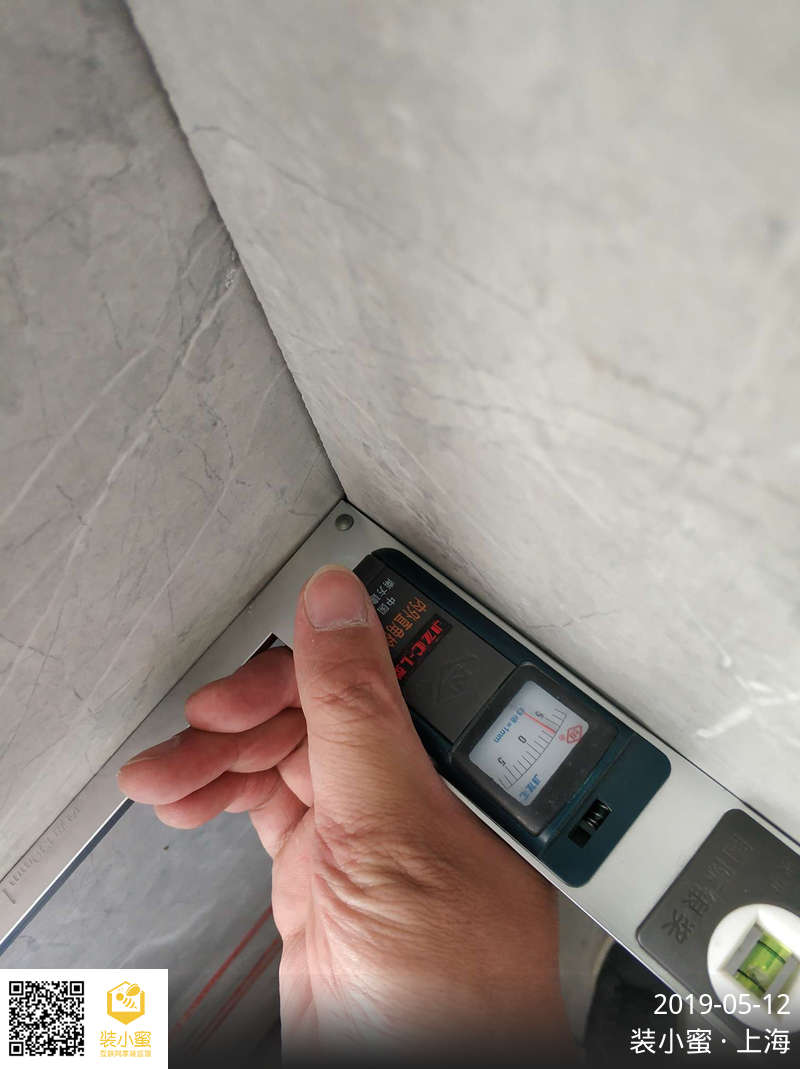

2泥木工程验收
1部分地砖有空鼓现象需要调整
2部分墙砖有空鼓现象需要调整
3部分石膏板未用螺钉固定,需要加强
4部分开槽处还未修补,需要处理
以上问题我已向施工方告知

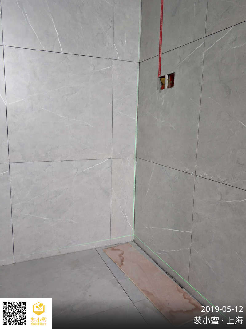

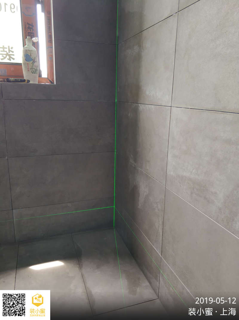

现存隐患:4项
开槽部位修补施工符合要求

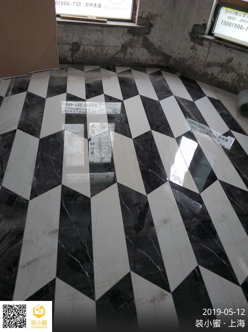

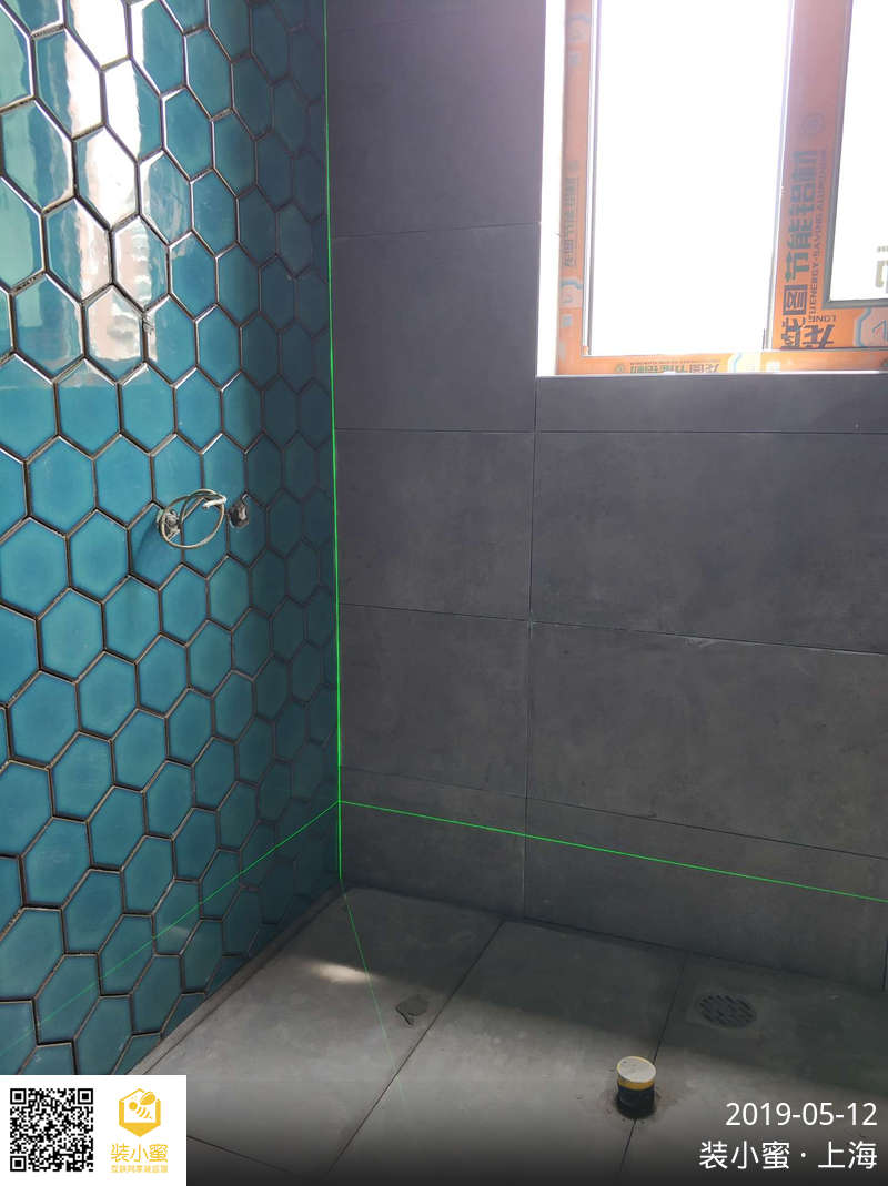

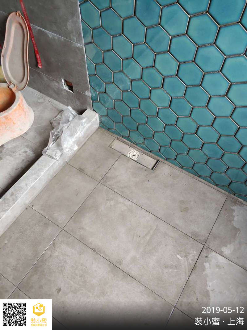

地面砖(石)铺贴平整,符合要求

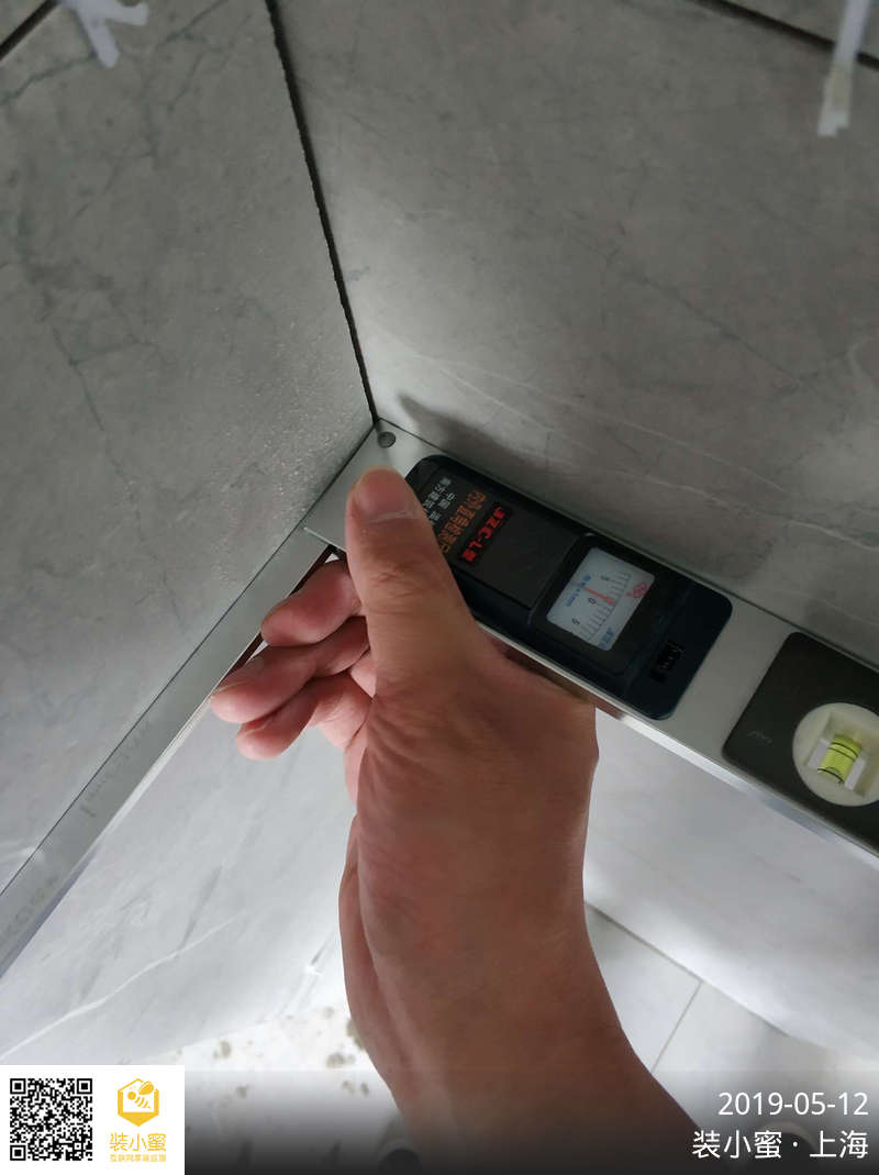

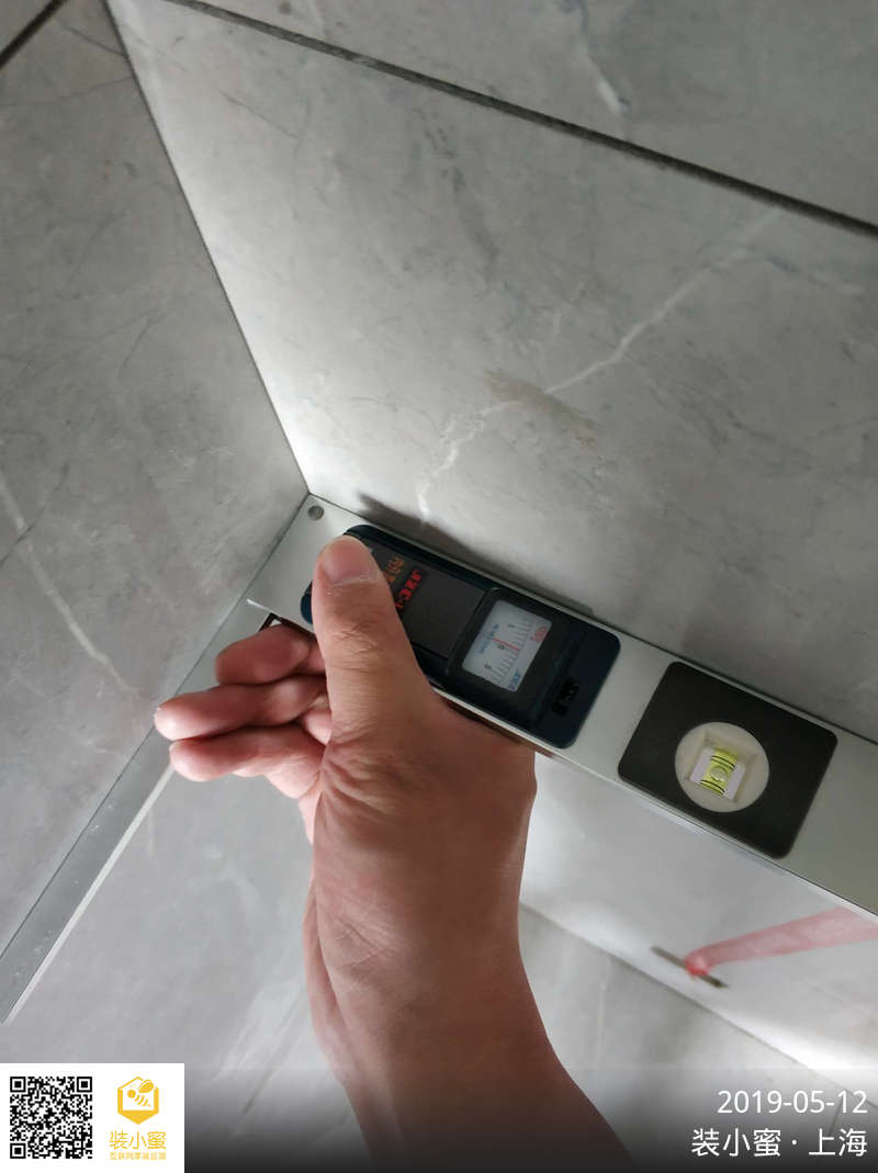

湿区地面砖坡度符合要求
