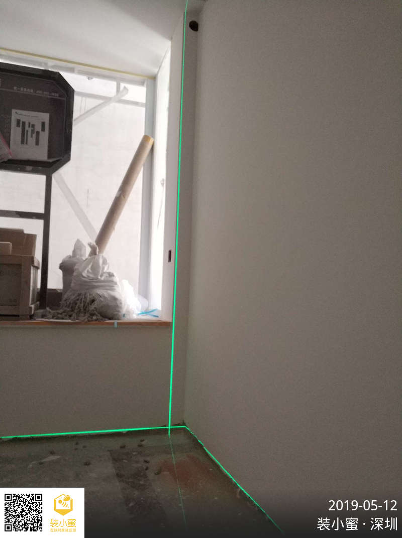

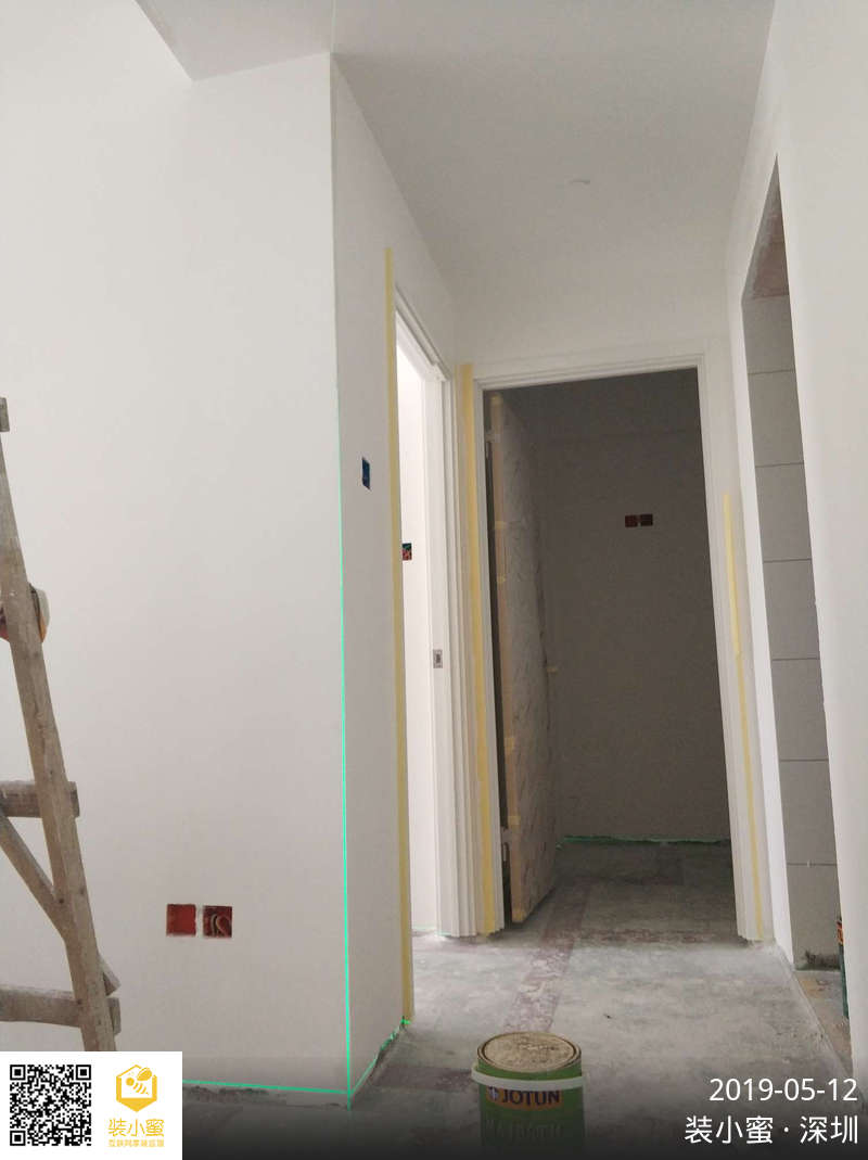

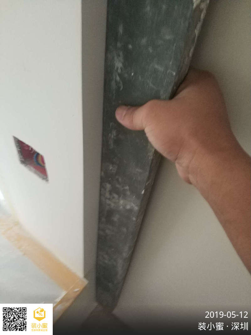

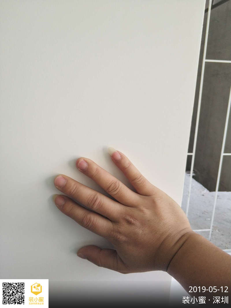

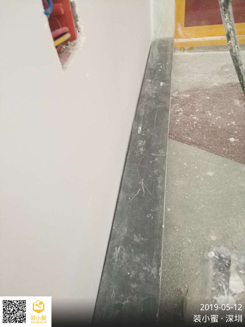

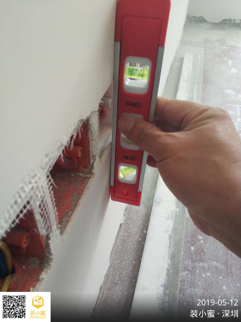

①餐厅墙面及次卧墙面踢脚线位腻子打磨有不平整现象(现场师傅已答应整改)。

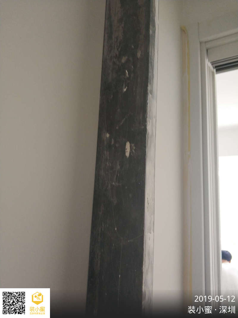

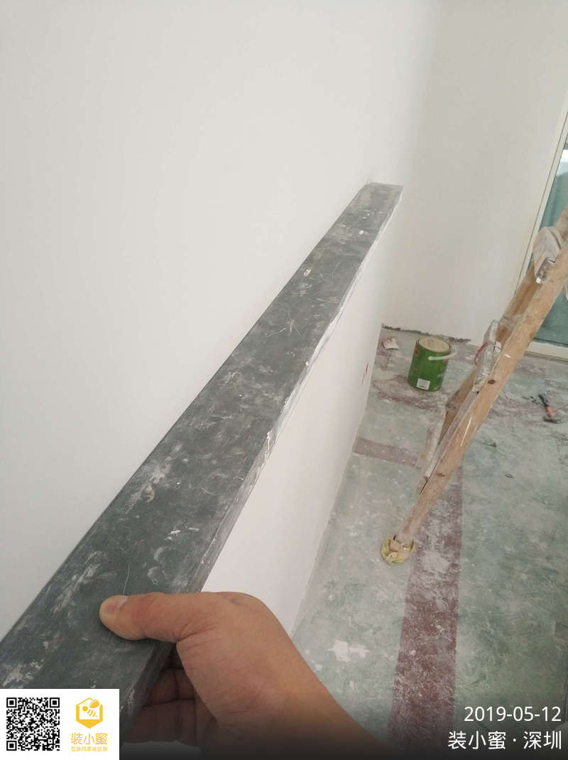

②窗台石下口未处理饱满(师傅已答应修补)。

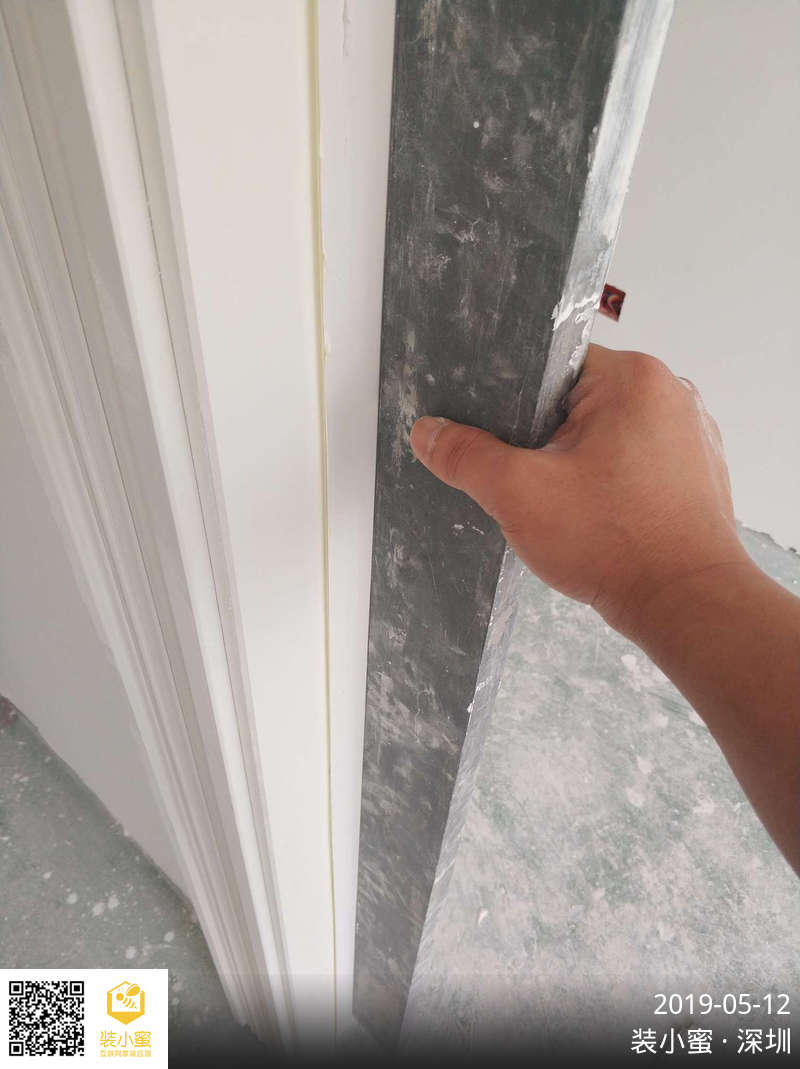

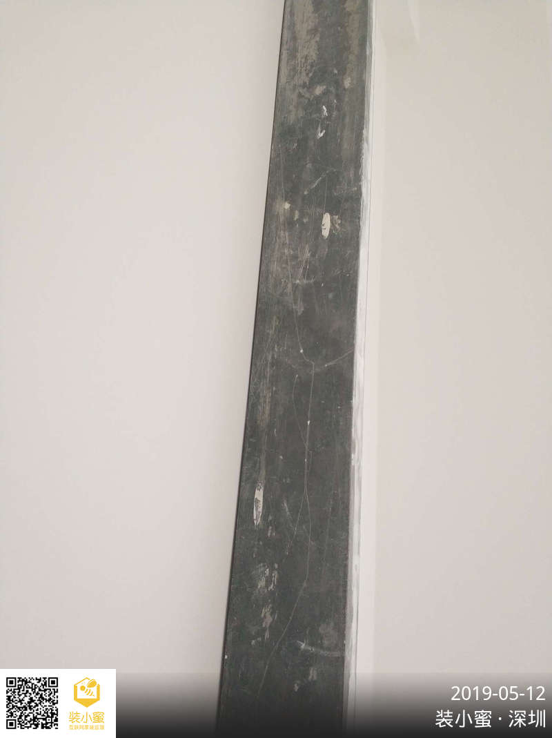

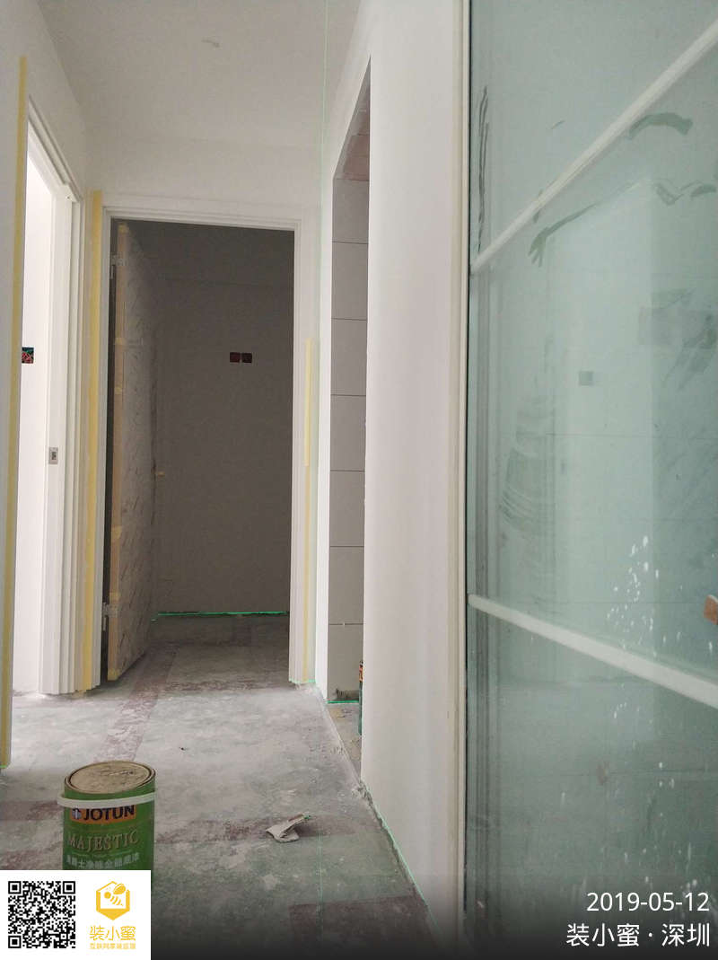

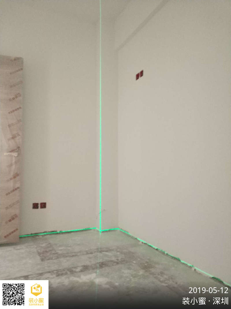

备注:其他阴阳角处理,腻子打磨无砂眼、无砂印、衣柜、门窗周边平整垂直度符合要求。
①建议油工涂刷面漆需手感光滑,无小颗粒,无流坠,分色线平直,颜色均匀。

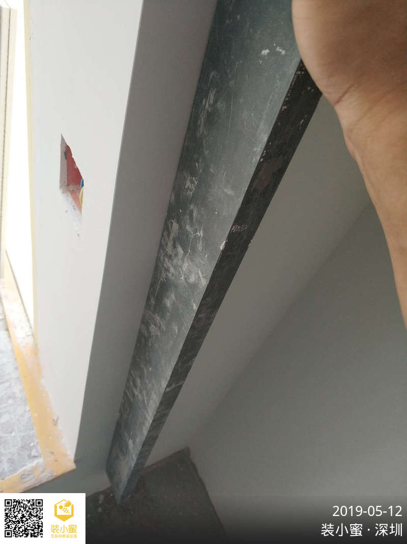

窗台大理石下口已填实处理
踢脚线区域平整度符合要求

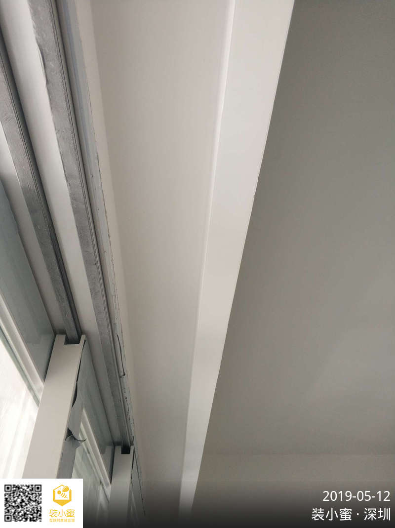

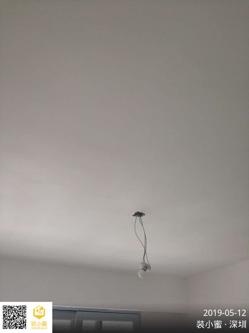

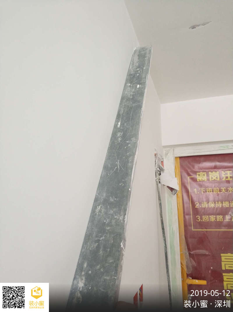

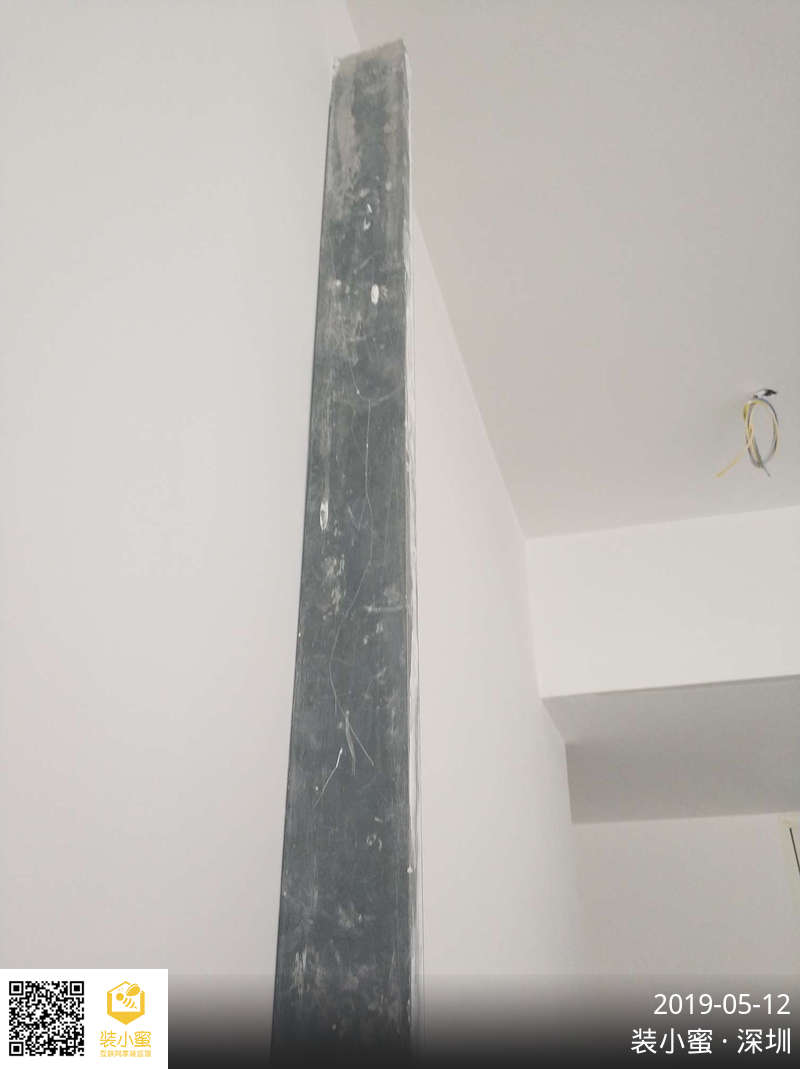

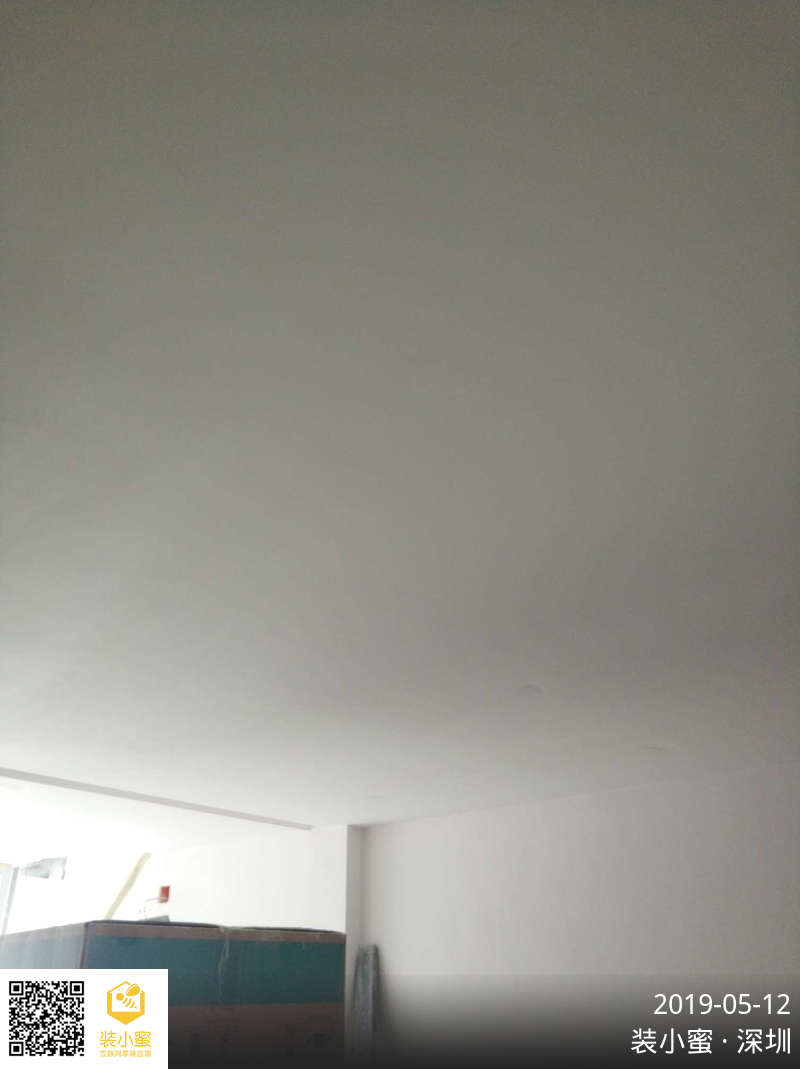

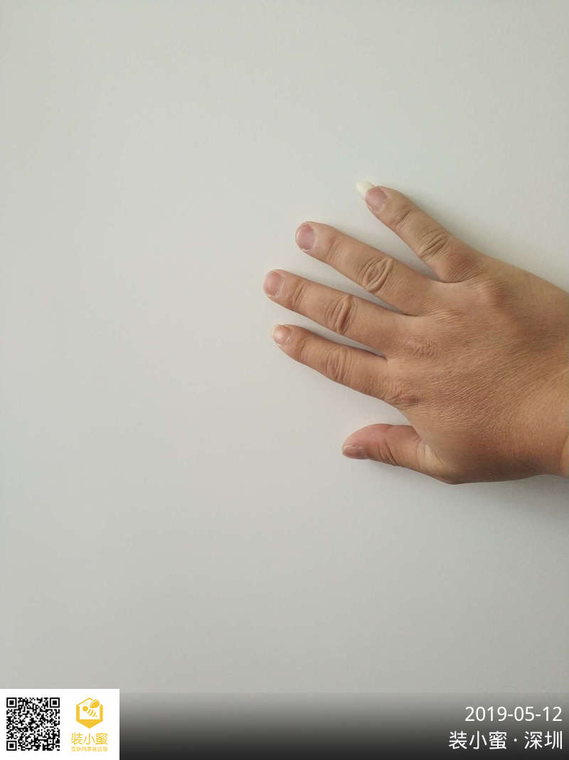

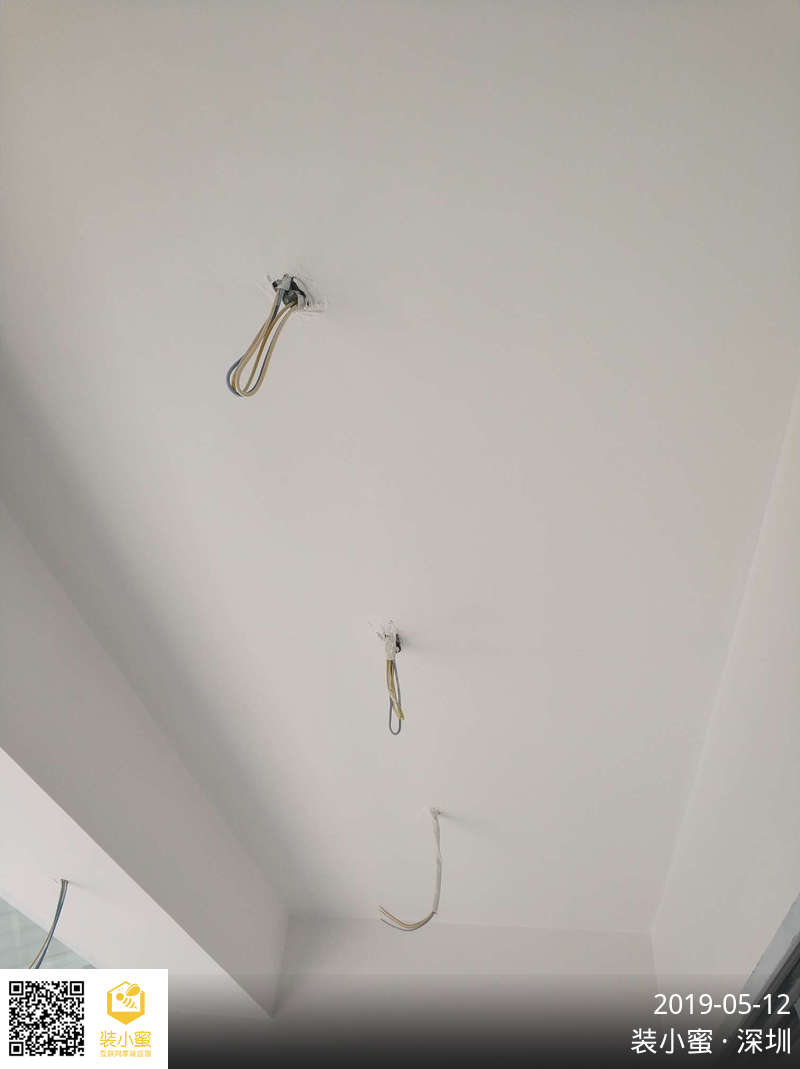

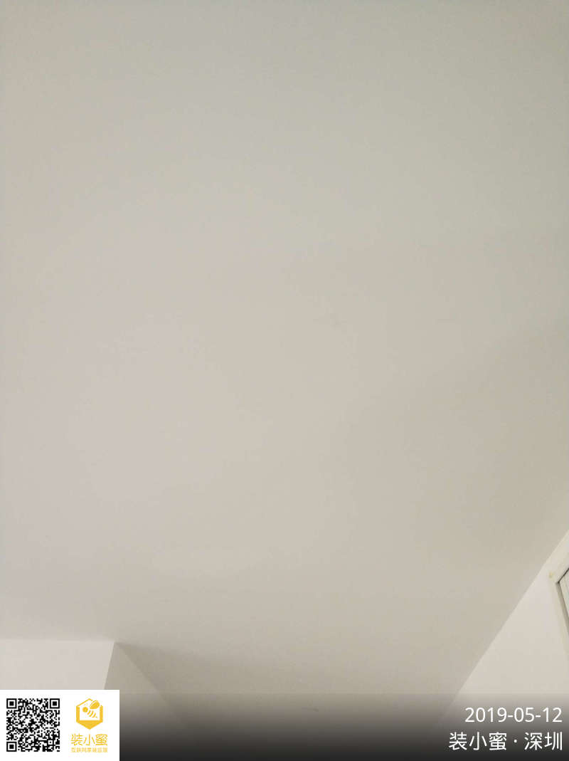

墙顶面批嵌腻子质量符合要求
墙顶面基层湿度可以进行涂刷施工

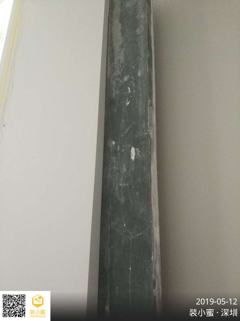

墙顶面打磨后基层平整度符合要求

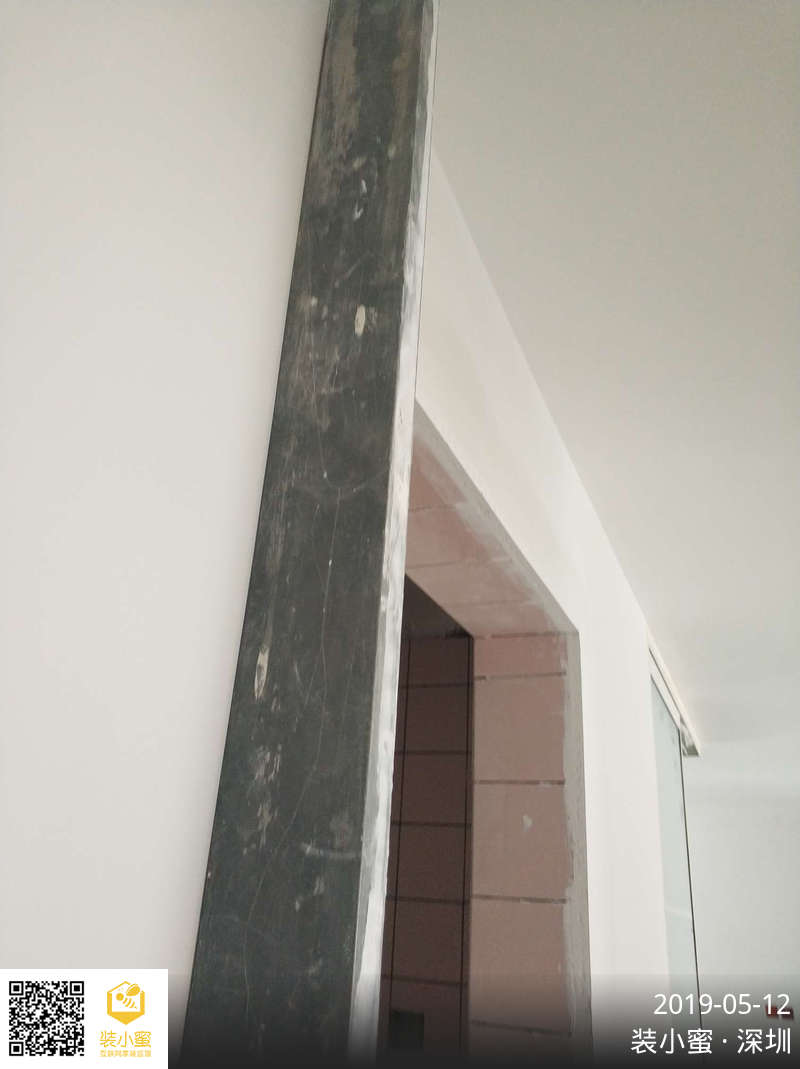

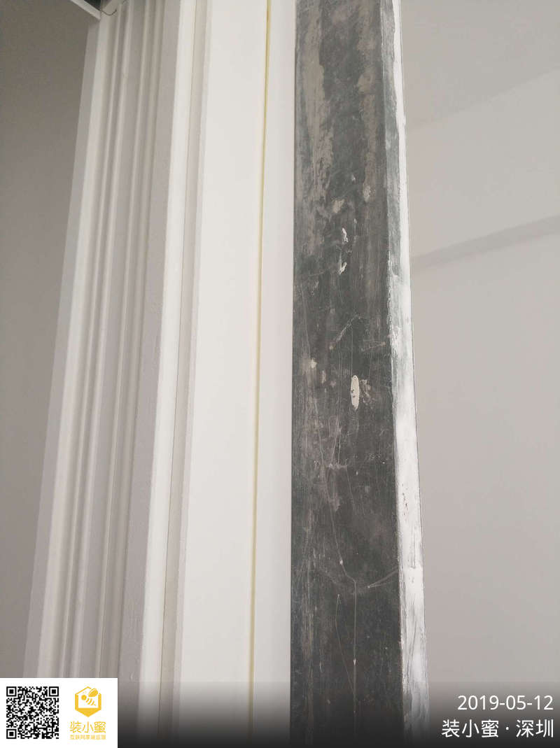

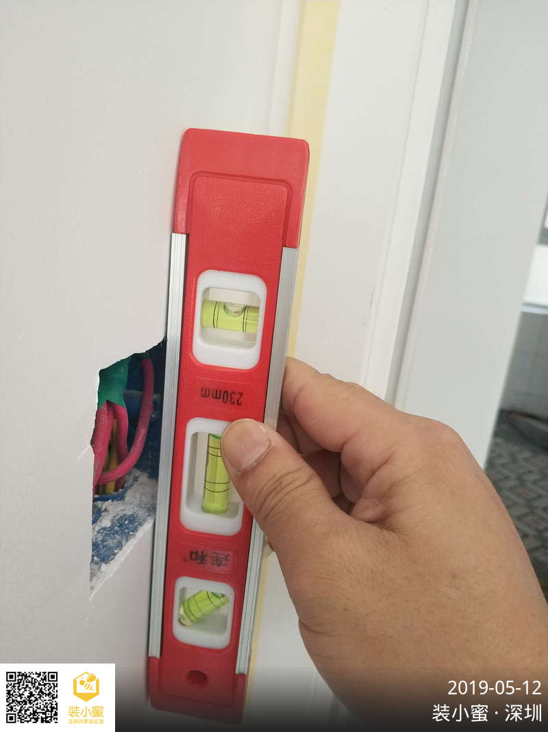

门/窗套区域平整度符合要求

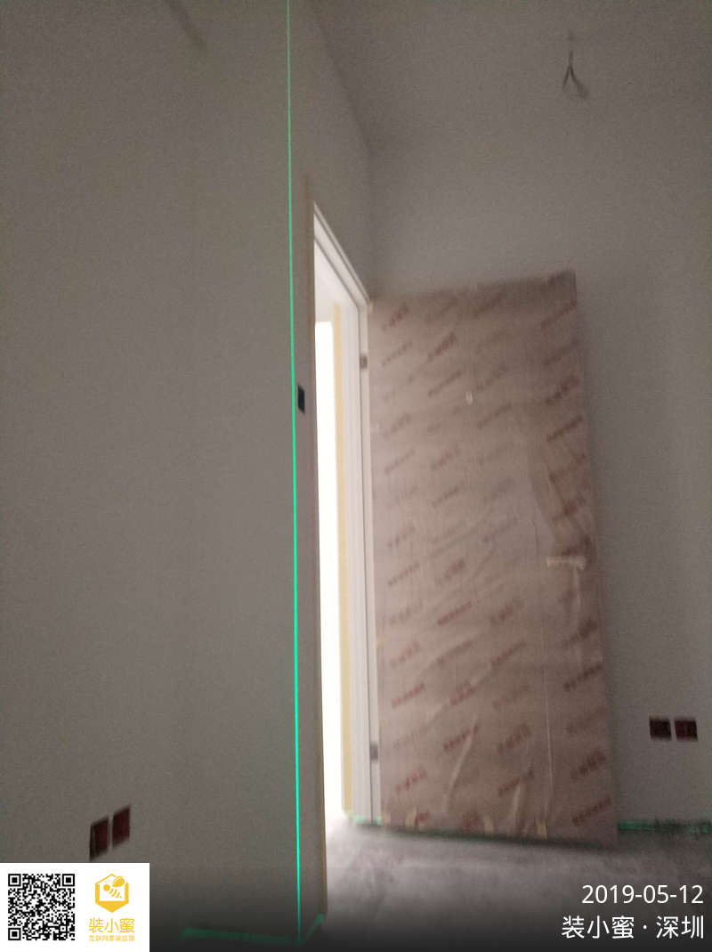

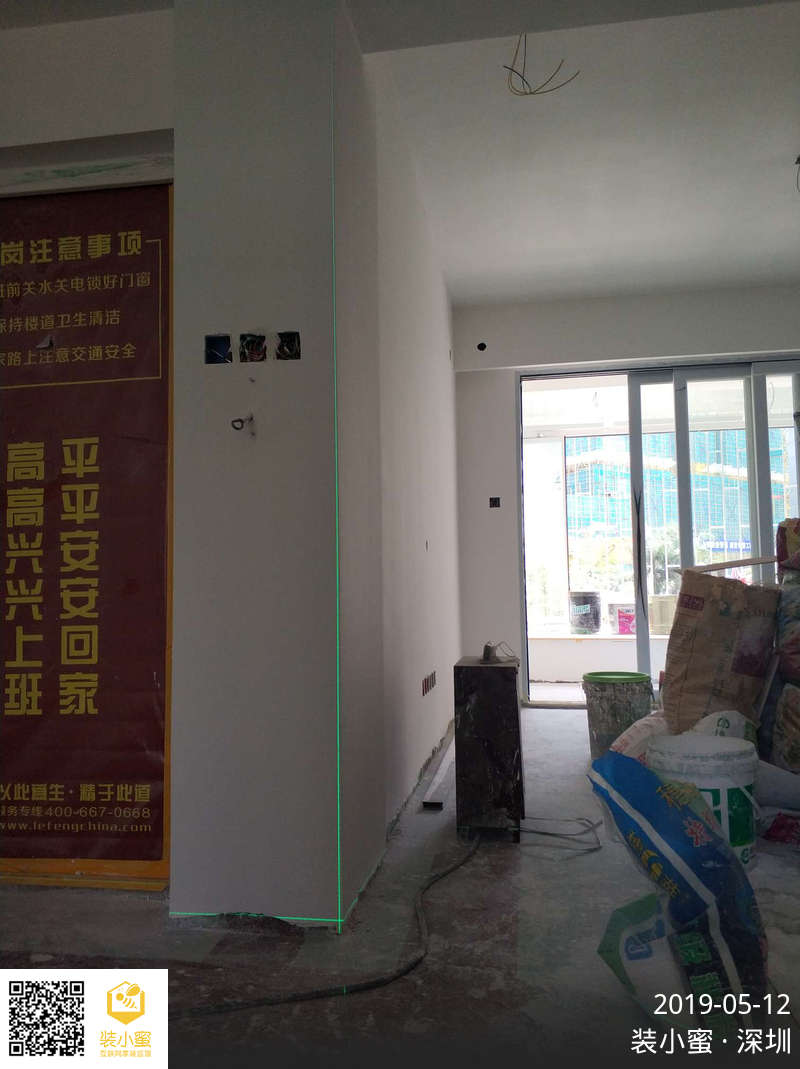

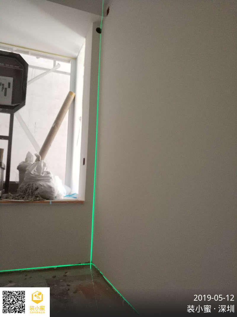

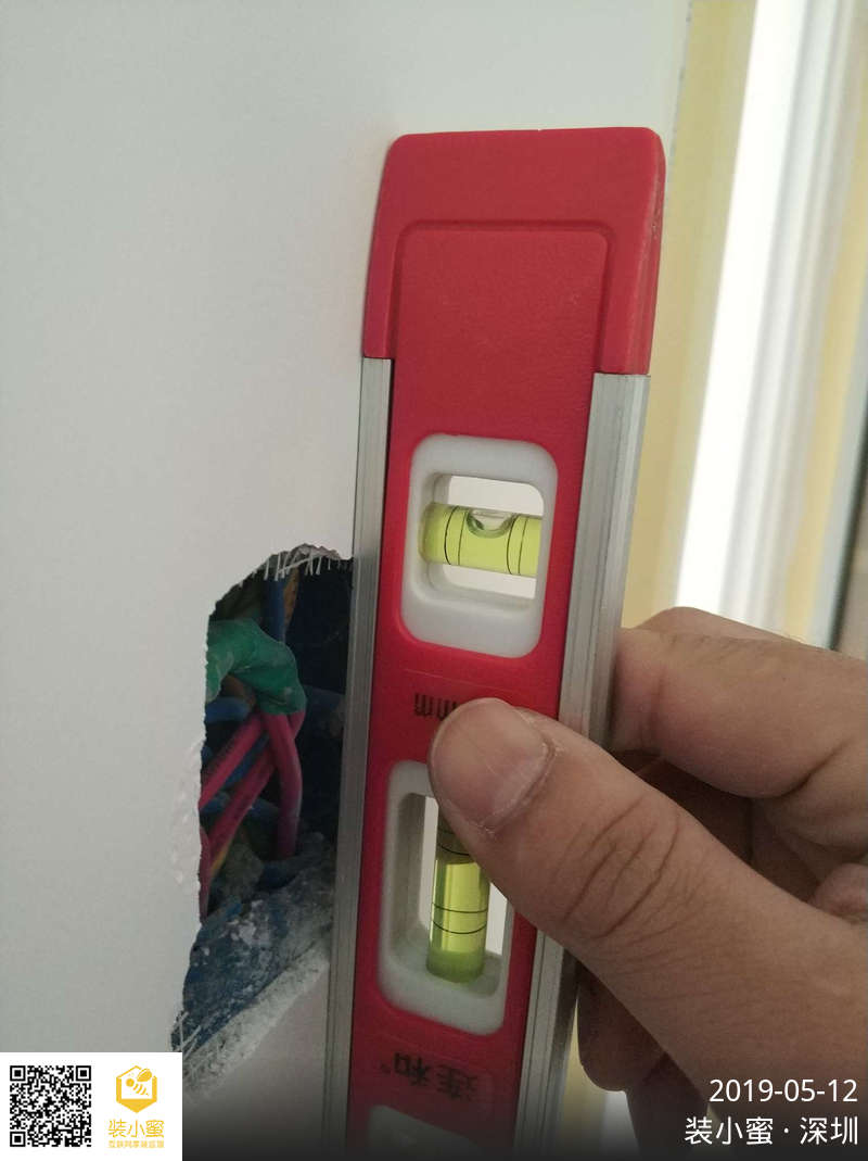

阴阳角平直度符合要求

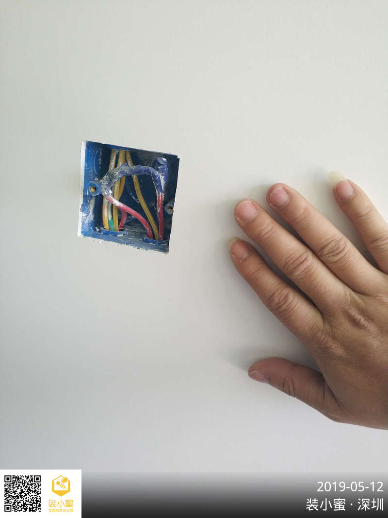

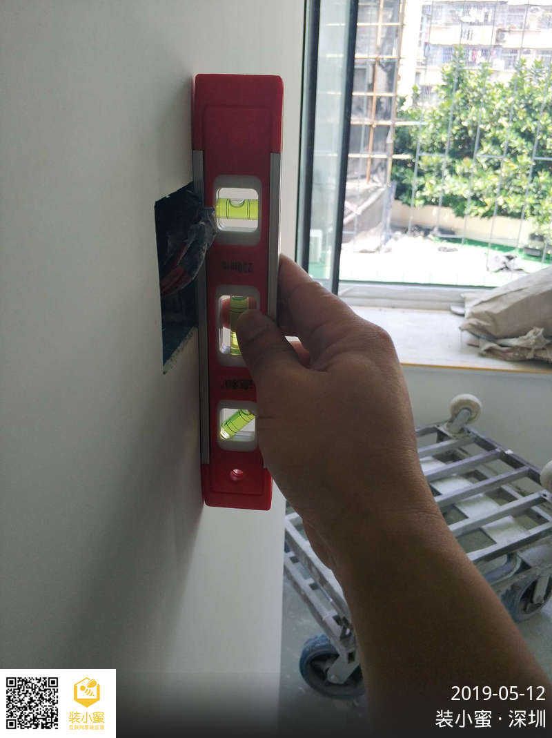

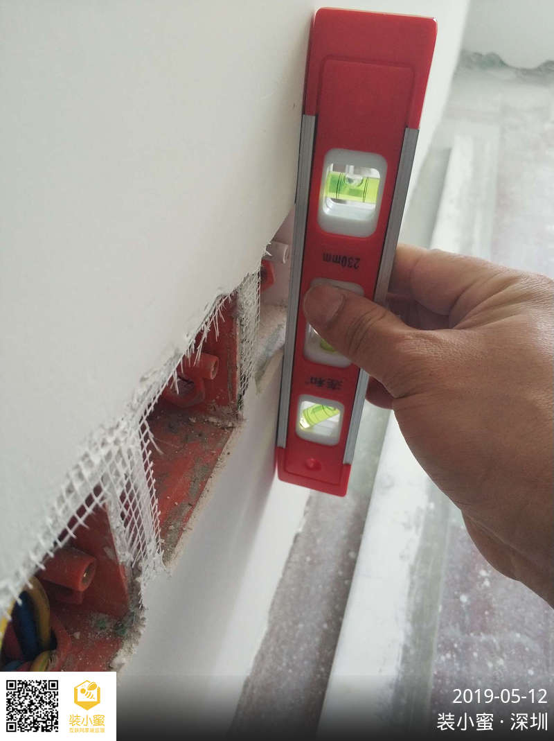

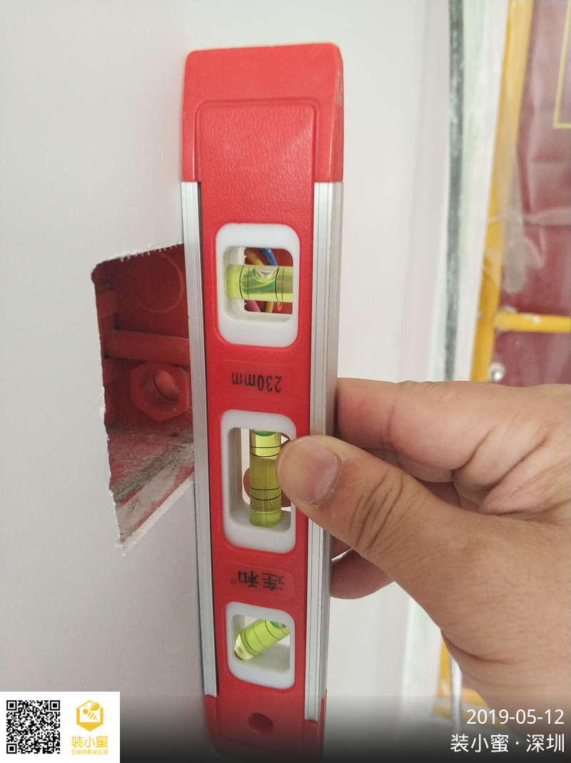

开关插座区域平整度符合要求

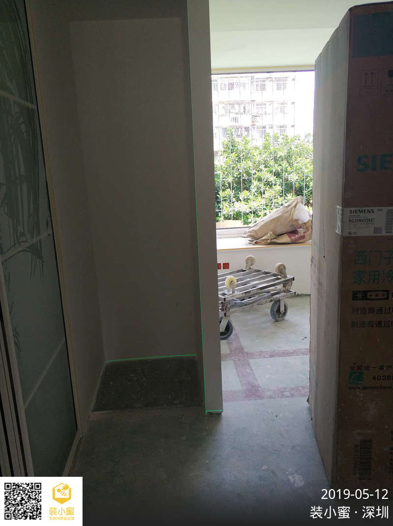

内嵌橱柜周边区域方正平直符合要求
