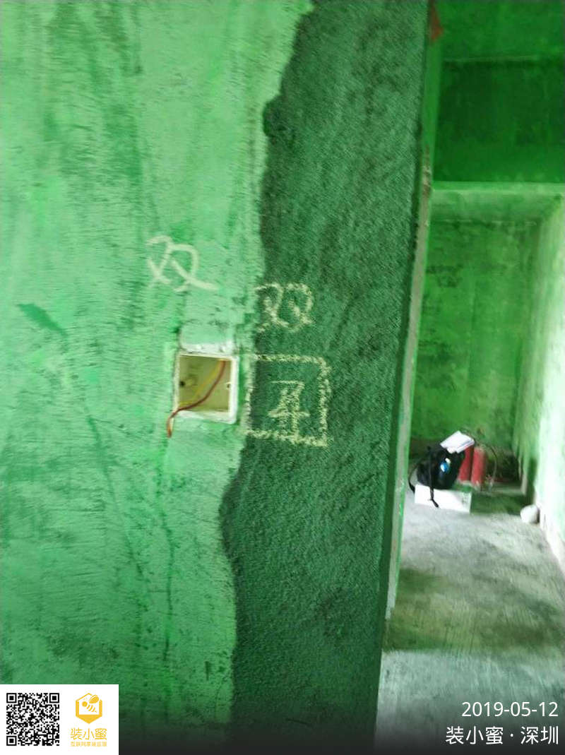

现场定位人员有客户夫妻,设计师,水电工,工长。
需注意以下事项。

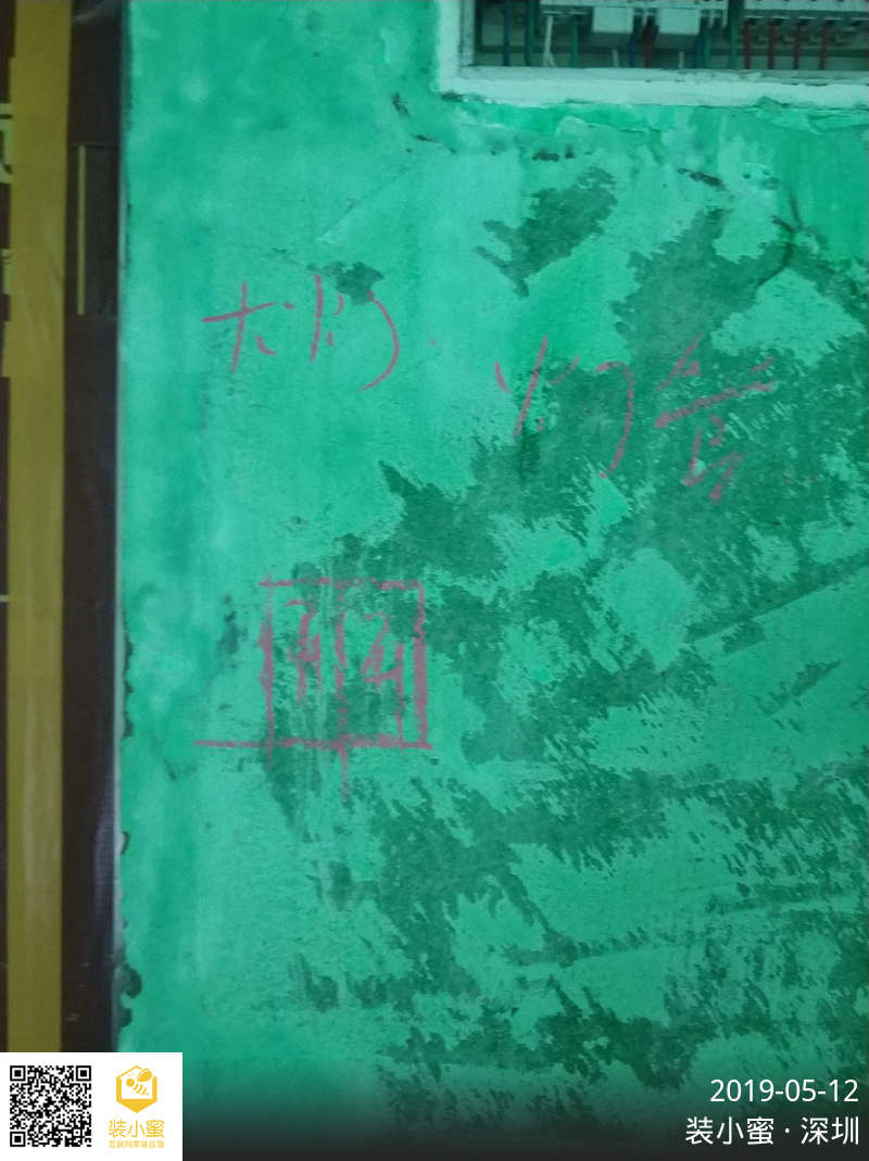

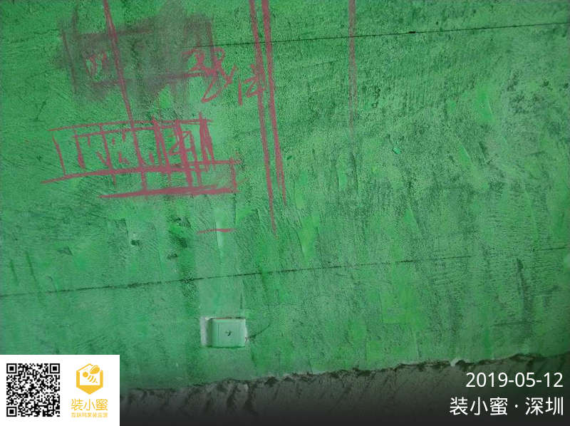

① 冷热水管间距不少于十厘米,混水阀出墙面1.5 cm,室内加一个水阀,须水下电上施工线,水电管固定不超出80cm。
②强弱电间距不少于15cm,交接处包好锡箔纸,长度不少于30cm。

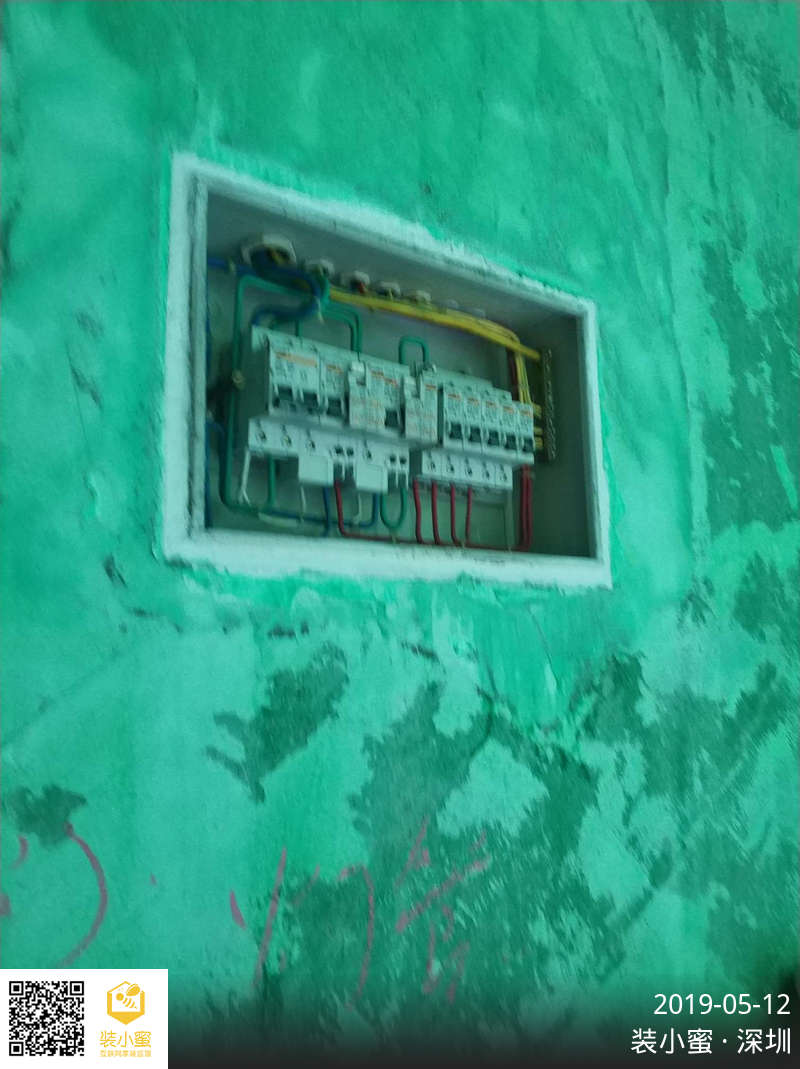

③强弱电箱及底盒,必须用锁扣连接,安装时不得超出原墙面,同边底盒不得超过三条线管。
④回路分配,空调3个,厨房1个,卫生间1个,冰箱1个,灯1个,普通扦座1个一共8个回路。
卫生间有等电位盒,需用6平方地线连接到,混水阀冷水口,方便后续连接
——来自装小蜜监理 杨则喜

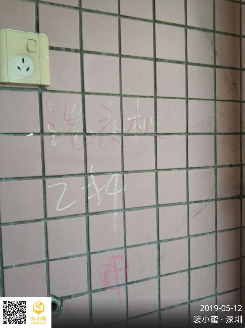

洗衣机排水管连接要求已明确,可以实施
