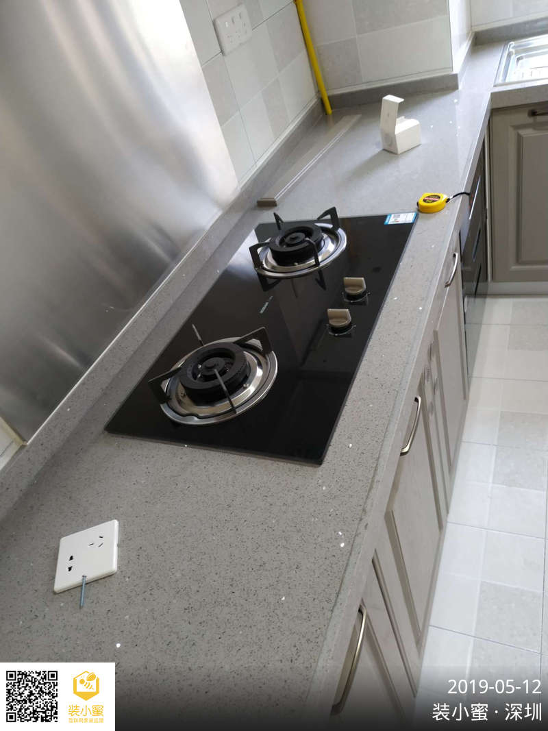

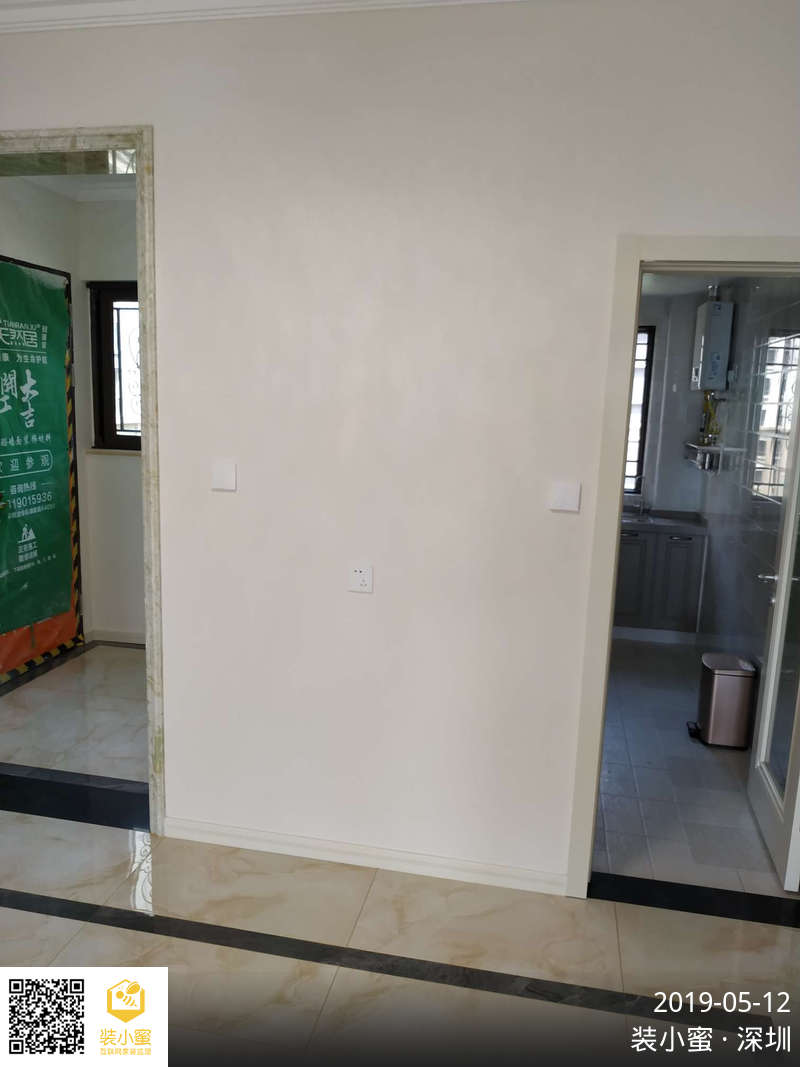

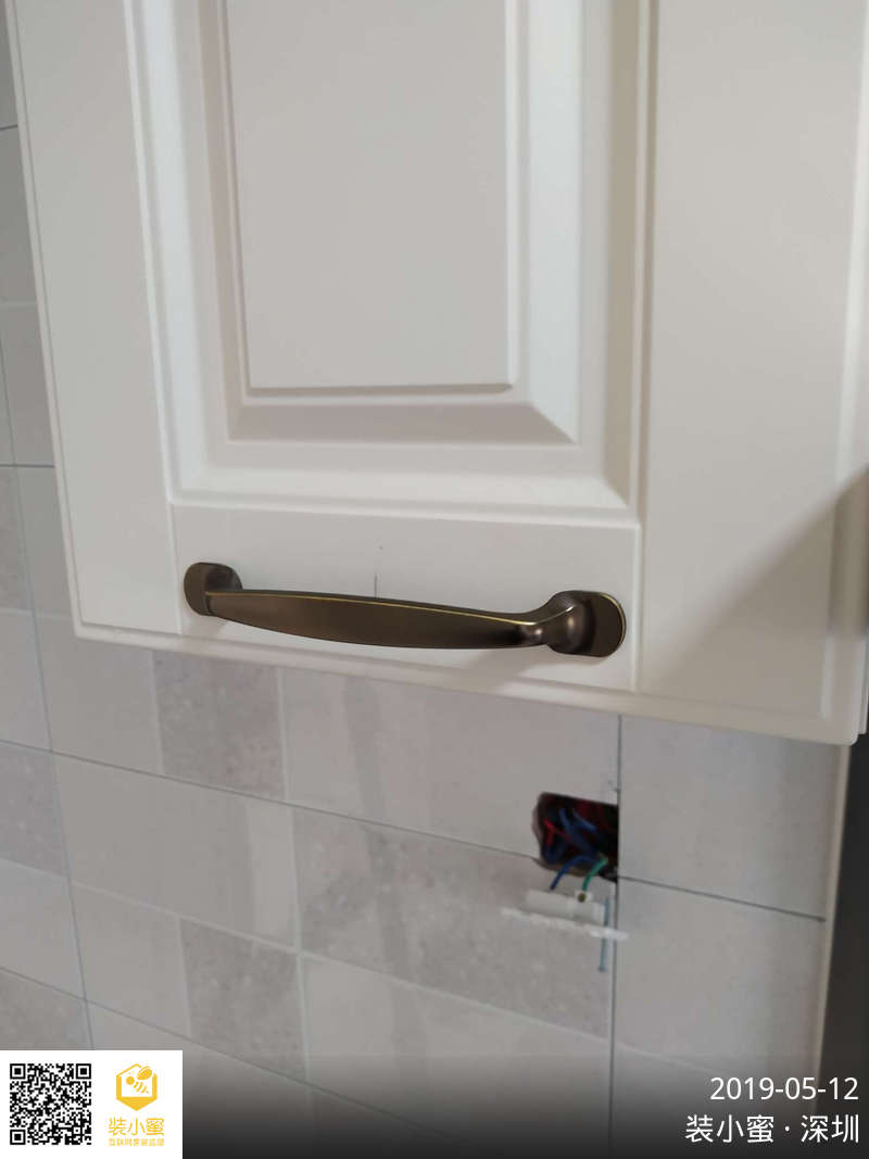

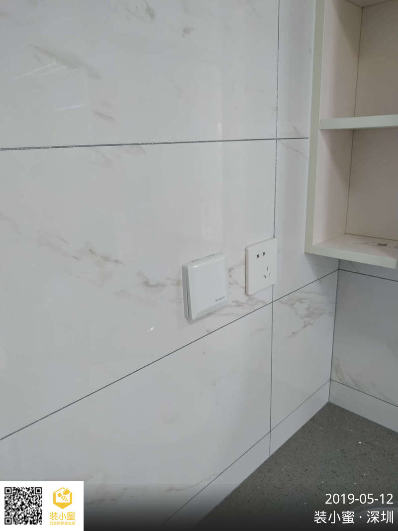

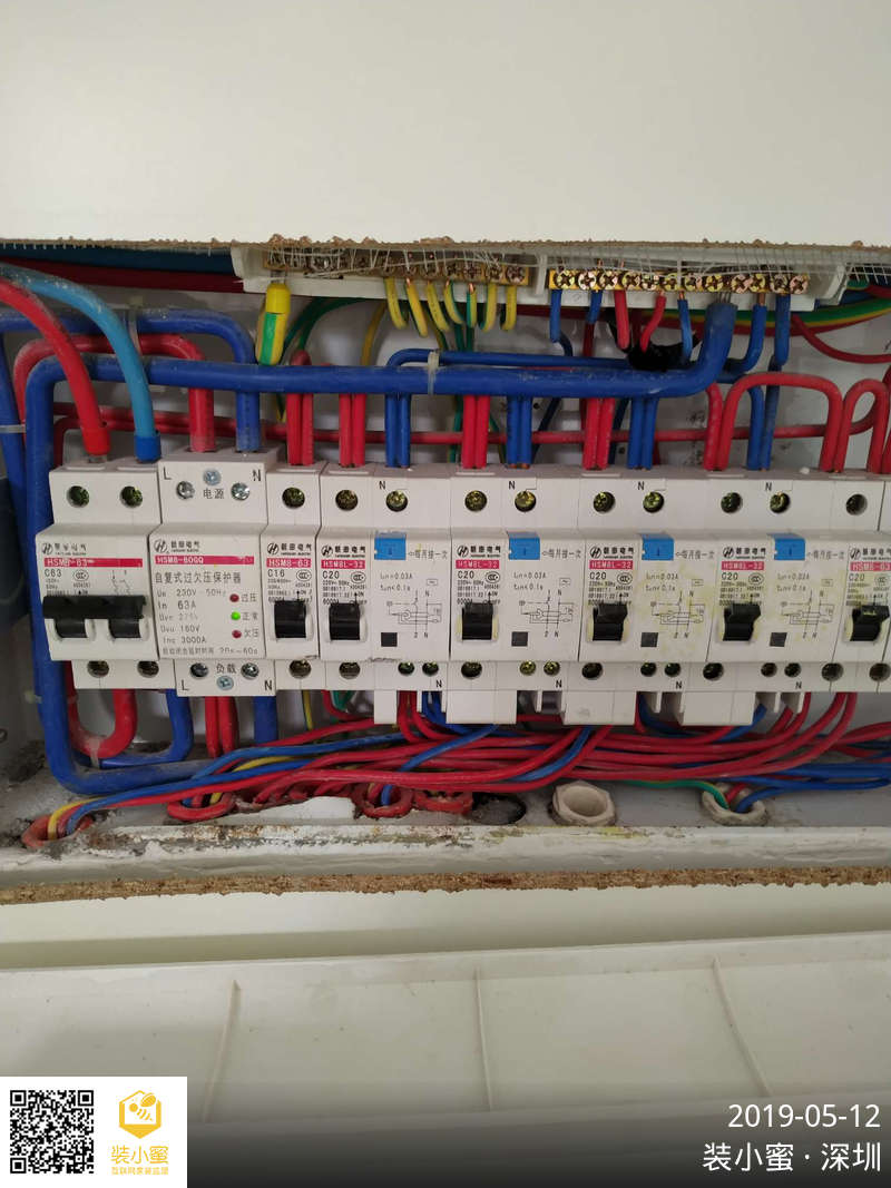

1.厨房插座缺少相线

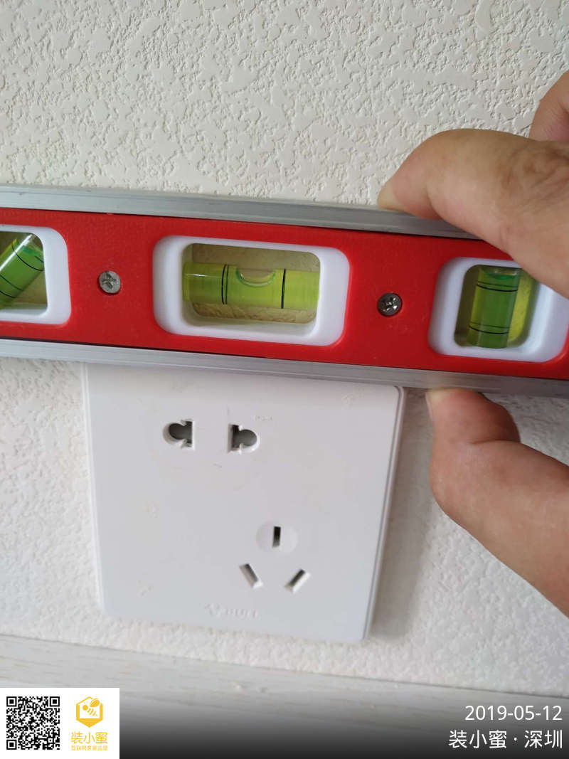

2.房间插座相地线接反
3.弱电箱内未接面板
4.弱电线路未标记
5.强电箱回路标识未张贴

经拆卸部分面板检查:内部接线规范
插座面板经通电检测,工作正常
弱电面板的接线已经完成
预留的弱电线编号标识完整
各断路器回路控制正确符合设计要求

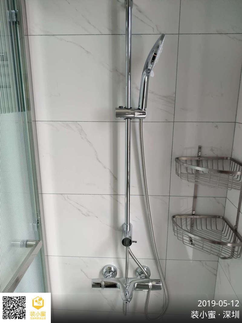

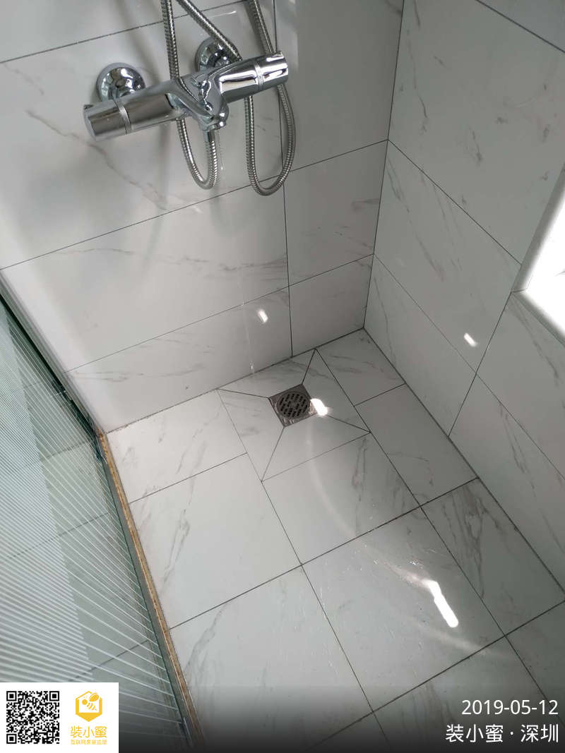

淋浴房区域经闭水试验,无渗漏现象
淋浴房区域经闭水试验,无渗漏现象

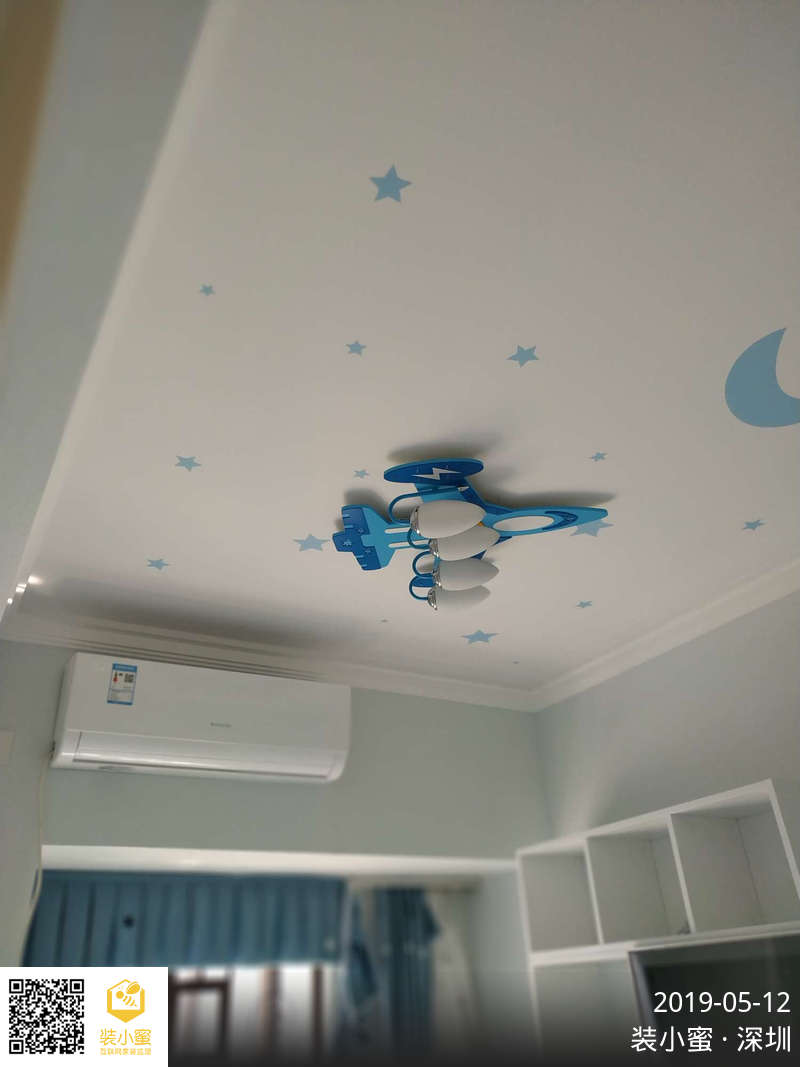

乳胶漆底漆,表面无明显砂眼与砂印
乳胶漆底漆,表面无明显砂眼与砂印
乳胶漆底漆涂刷,表面牢固
乳胶漆底漆涂刷,表面牢固

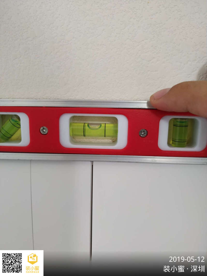

符合标准:22项

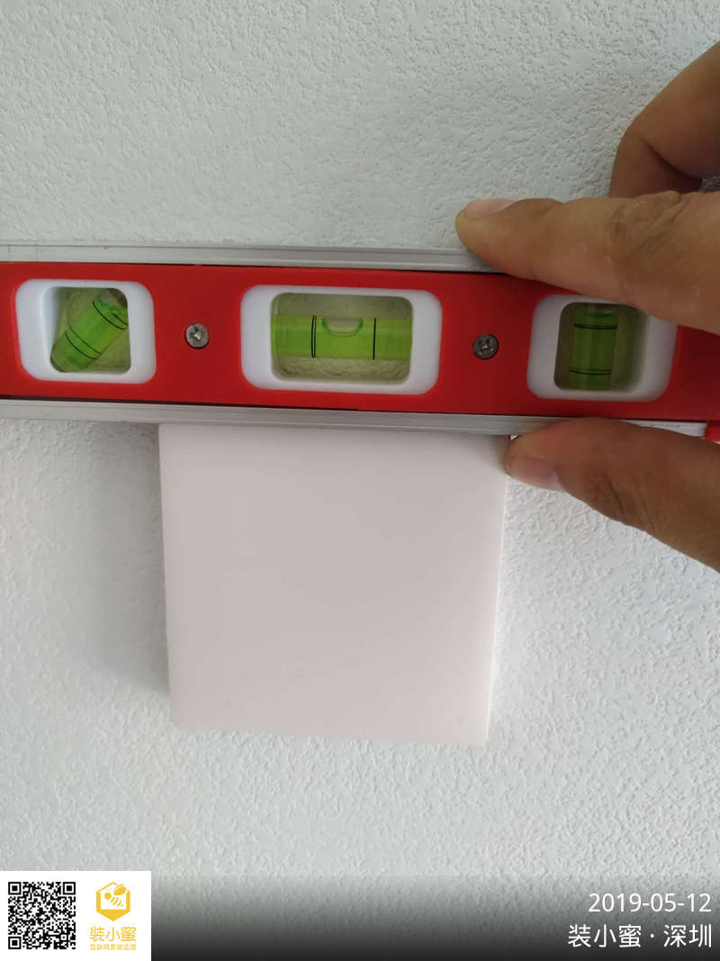

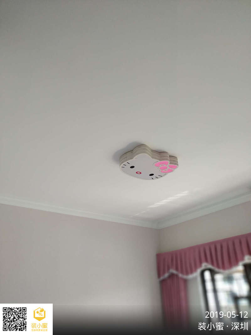

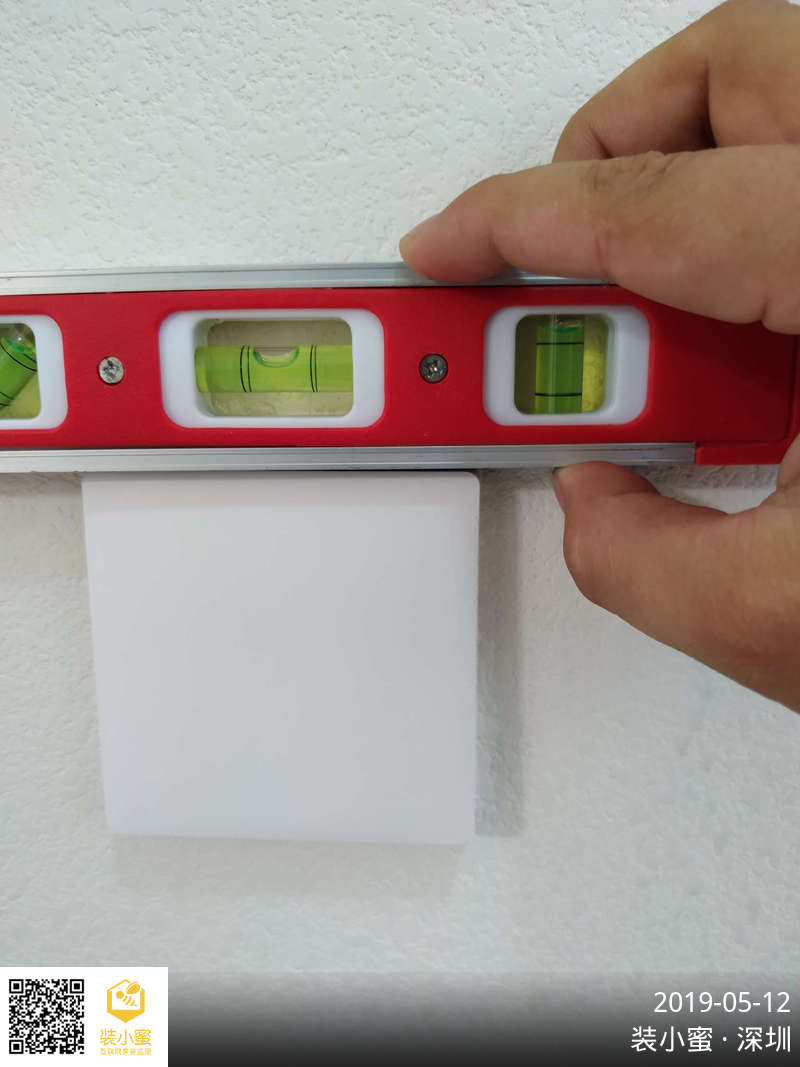

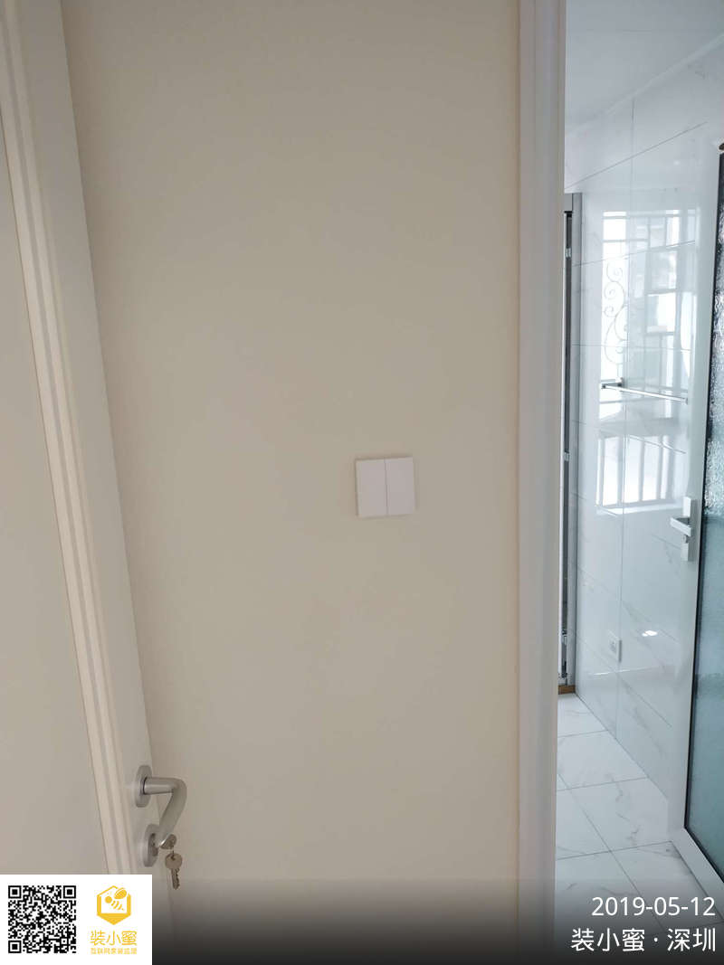

各面板安装牢固、平直
开关面板的操作与控制符合设计要求

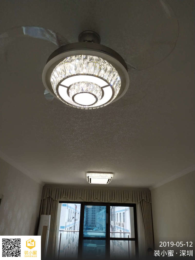

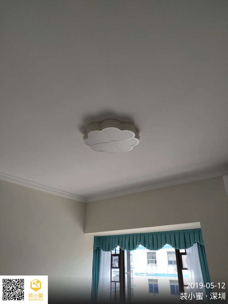

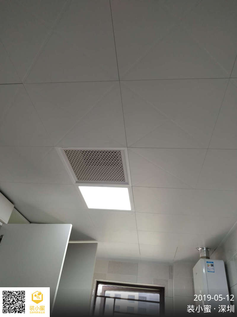

灯具安装符合设计要求
浴霸或暖风设备工作正常

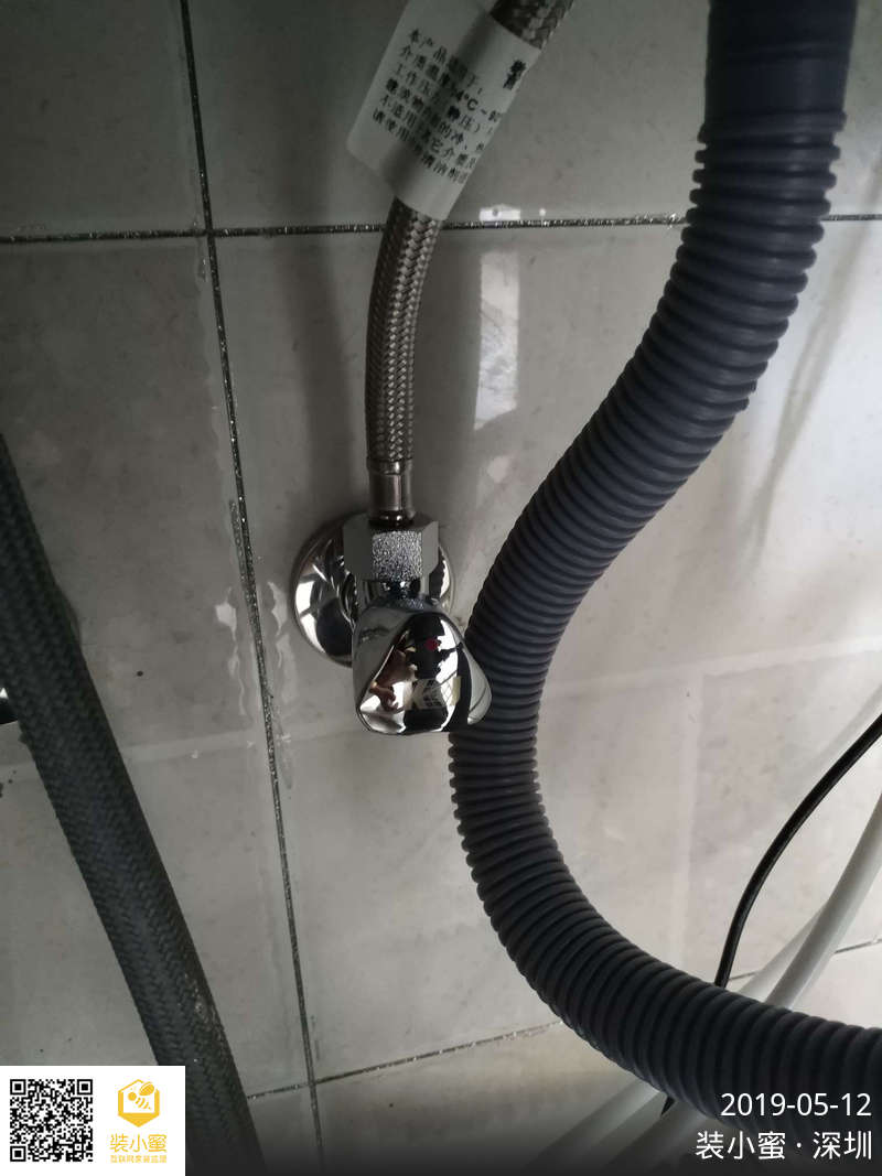

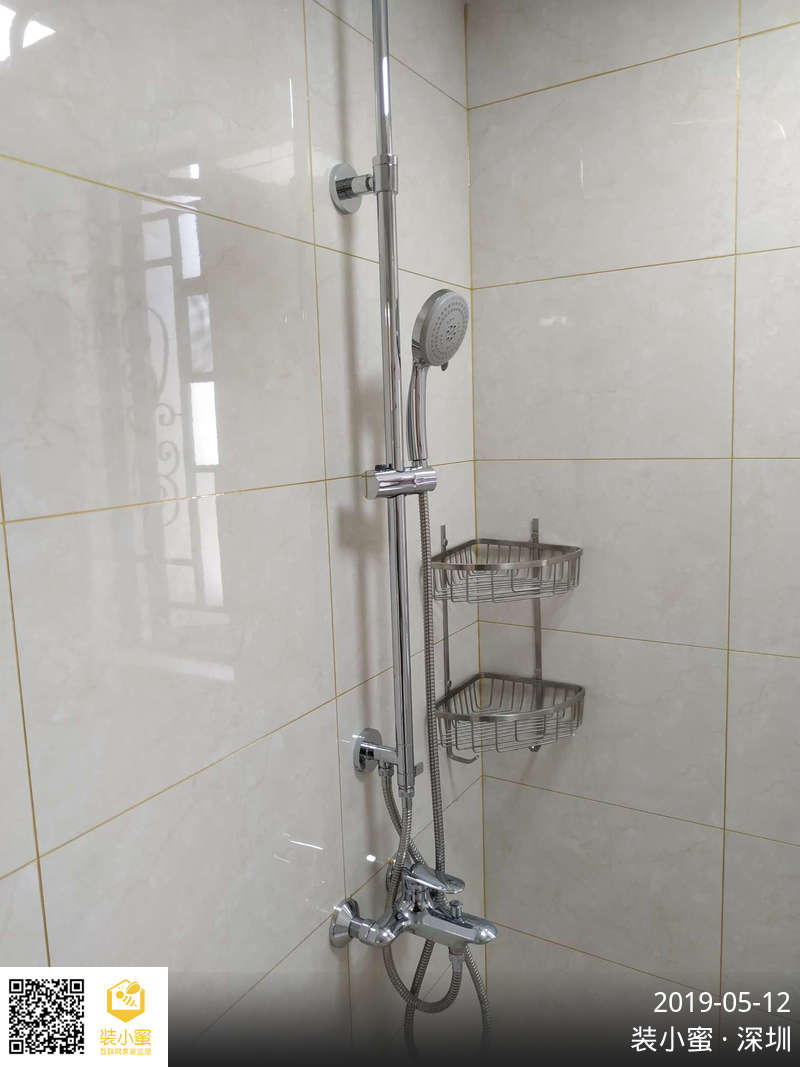

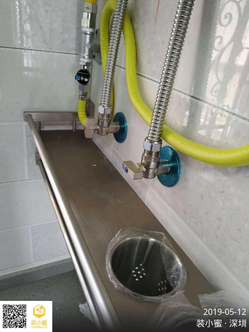

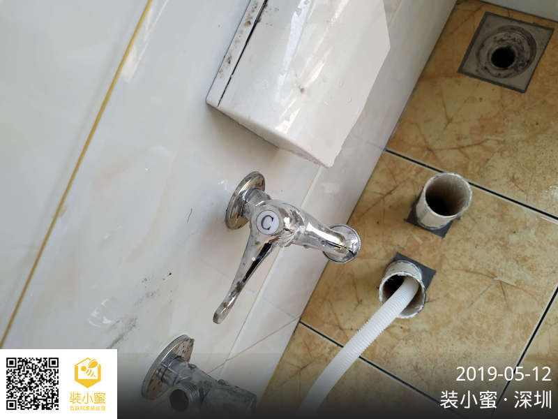

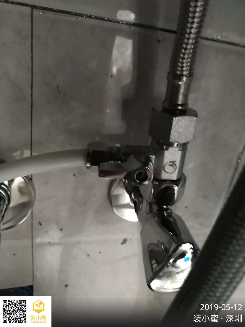

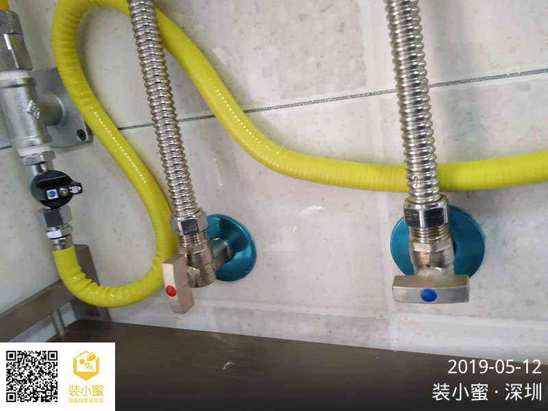

角阀开闭正常,无渗漏
软管安装牢固,无渗漏

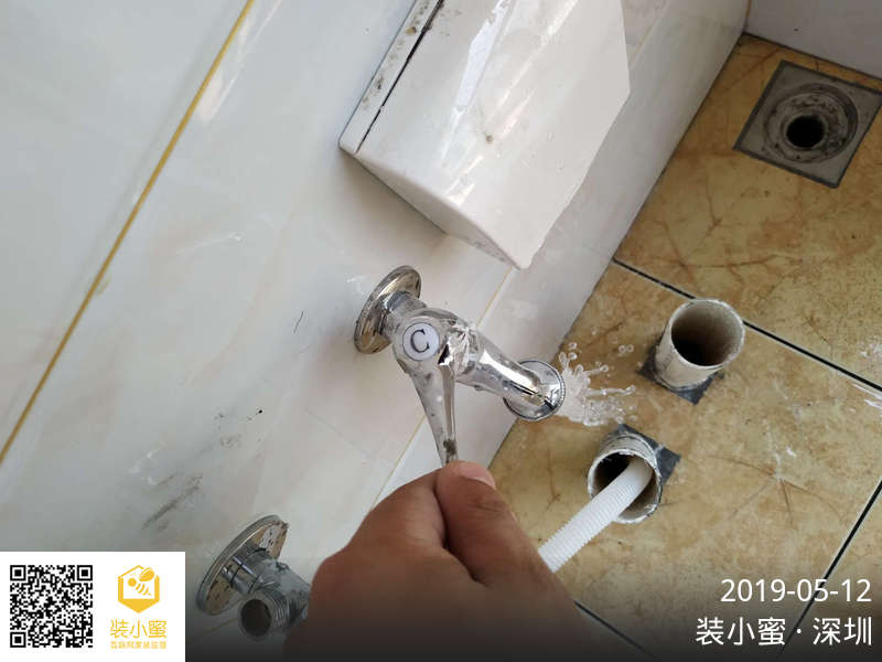

龙头安装牢固,无渗漏
龙头出水控制正常

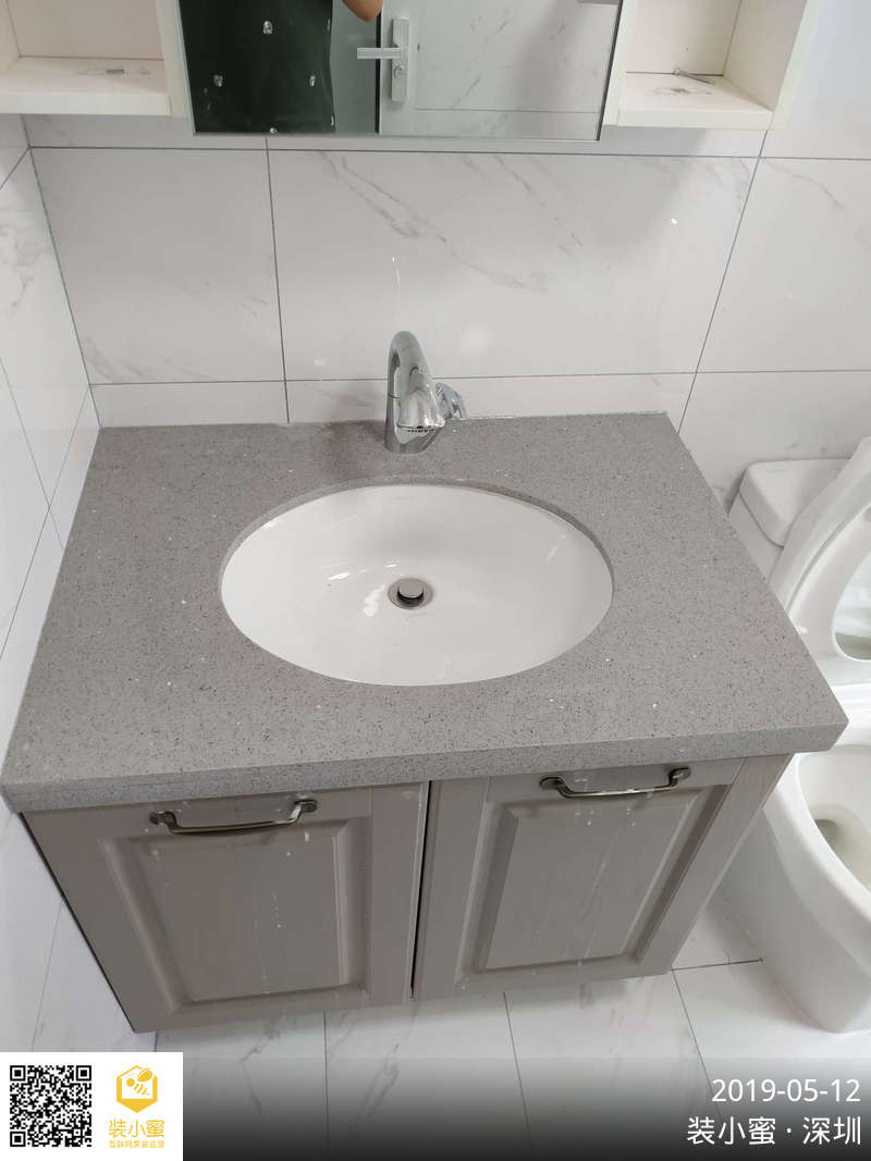

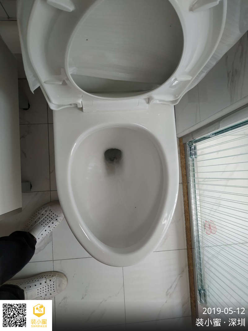

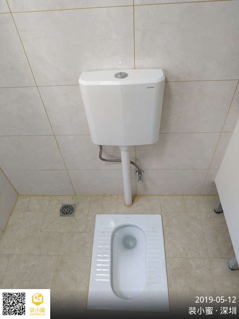

各卫浴表面完整

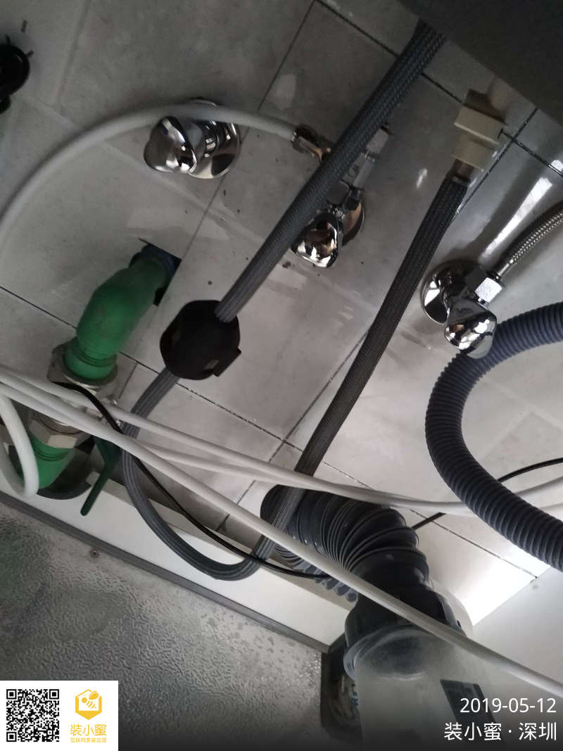

各卫浴安装牢固

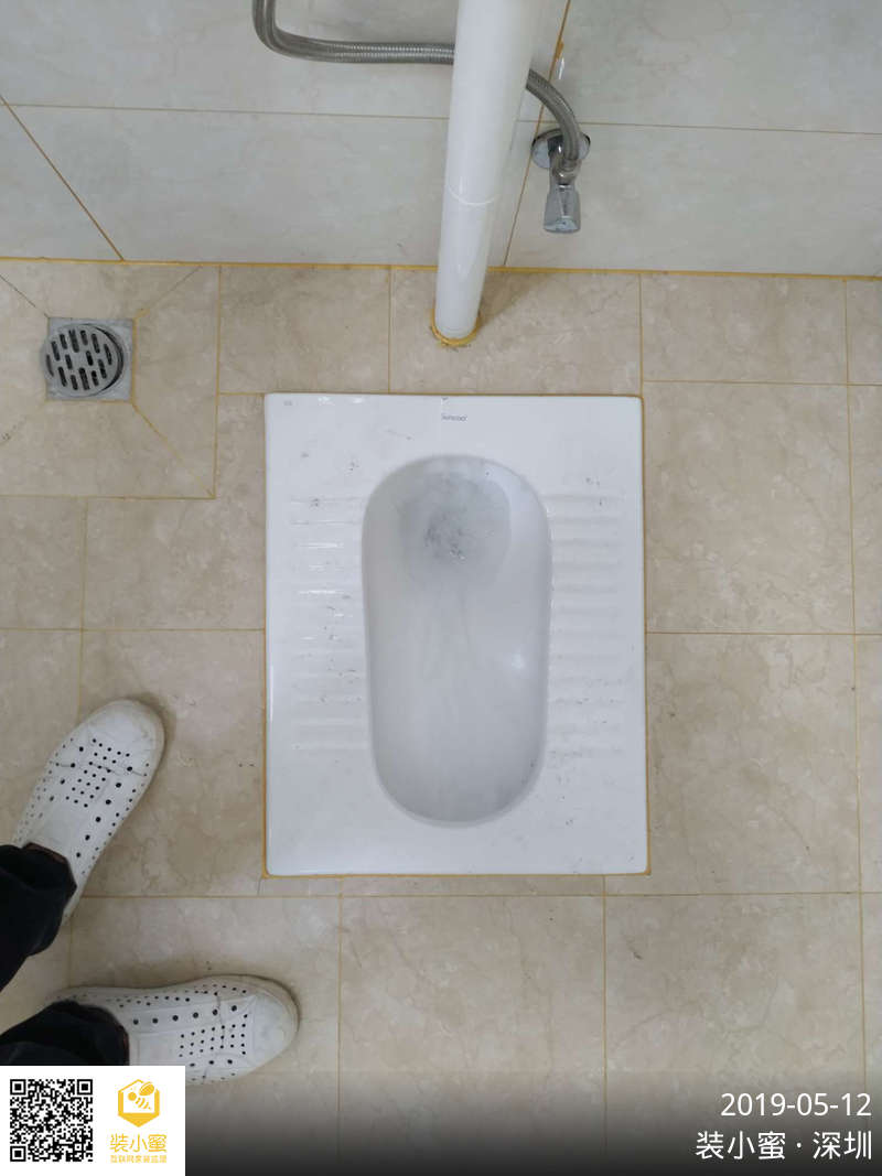

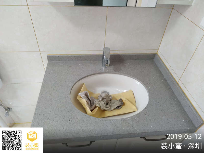

各卫浴设备排水畅通,无渗漏现象
各地漏排水畅通,无返水现象

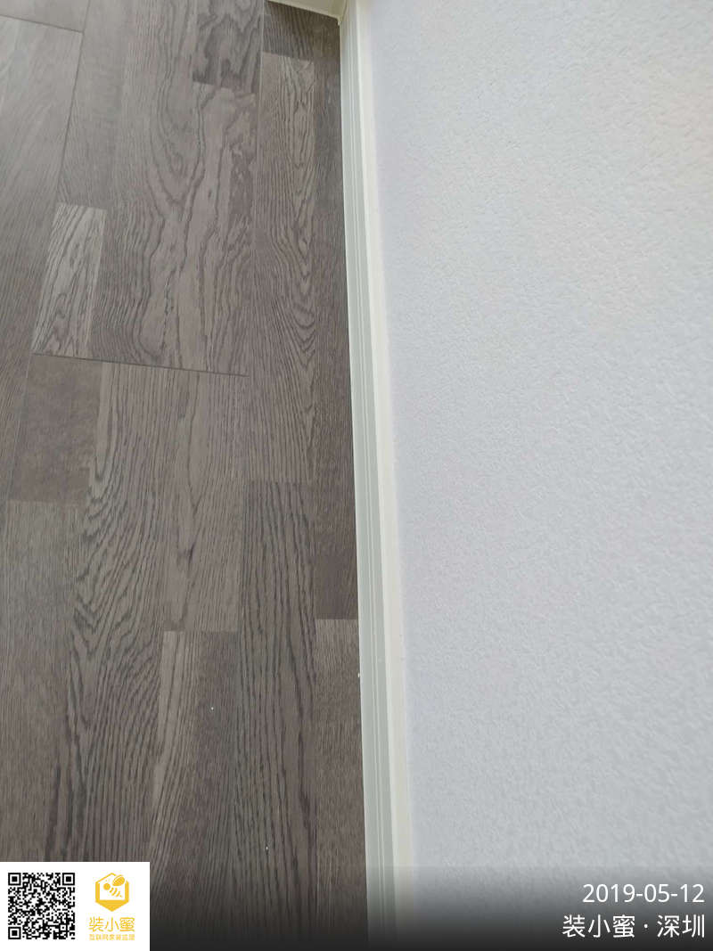

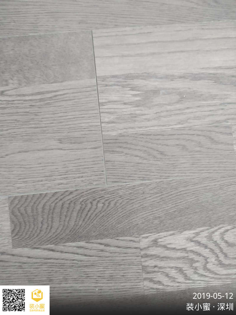

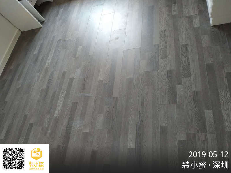

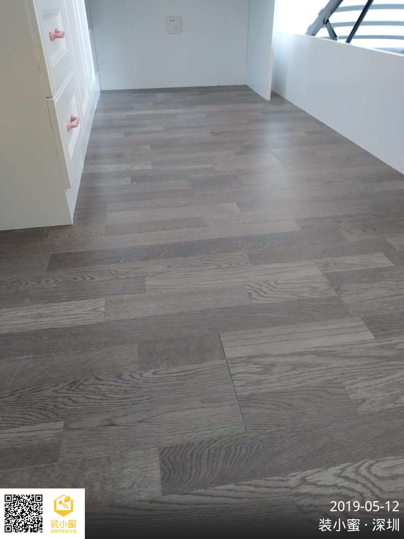

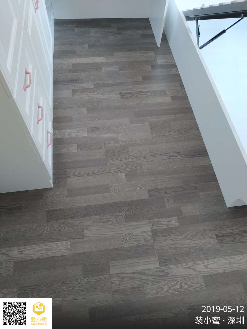

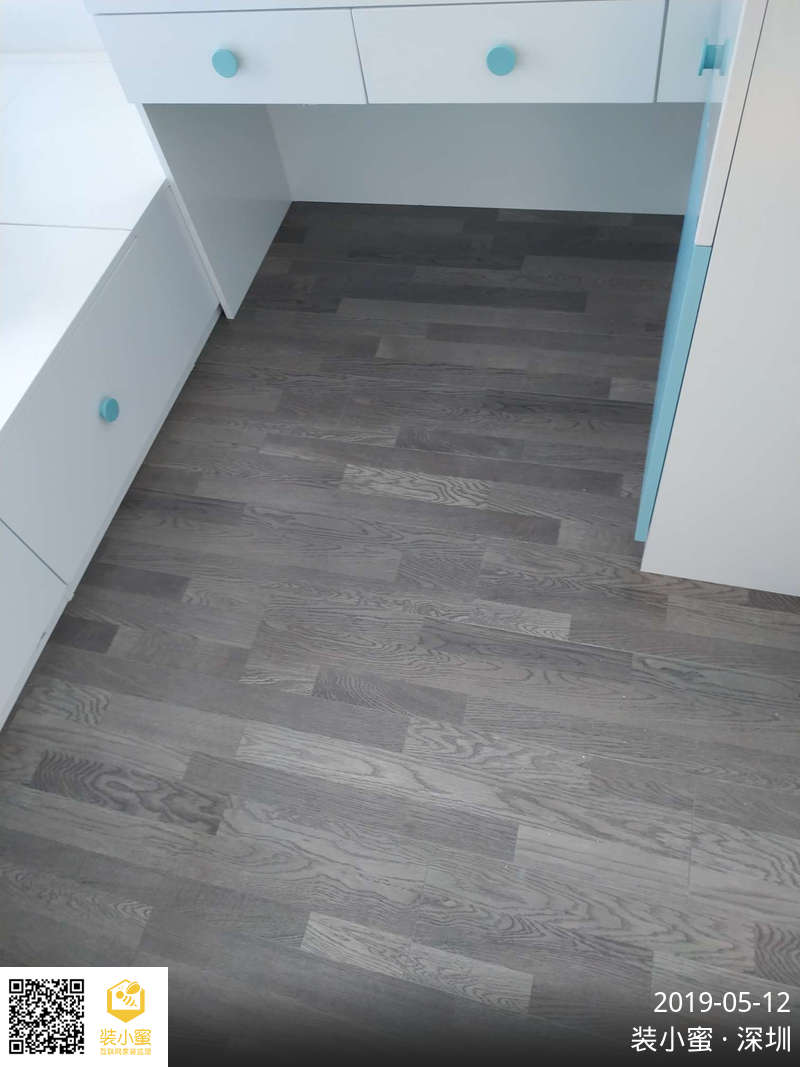

地板表面完整,材质色泽一致
地板表面平整,无明显变形
安装牢固,走动无明显异响
留缝与拼接缝隙符合要求
收口条安装牢固,符合要求

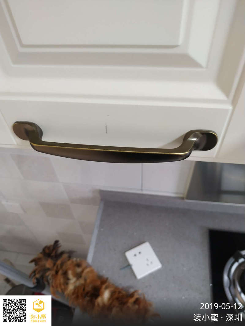

拉手牢固,安装符合要求

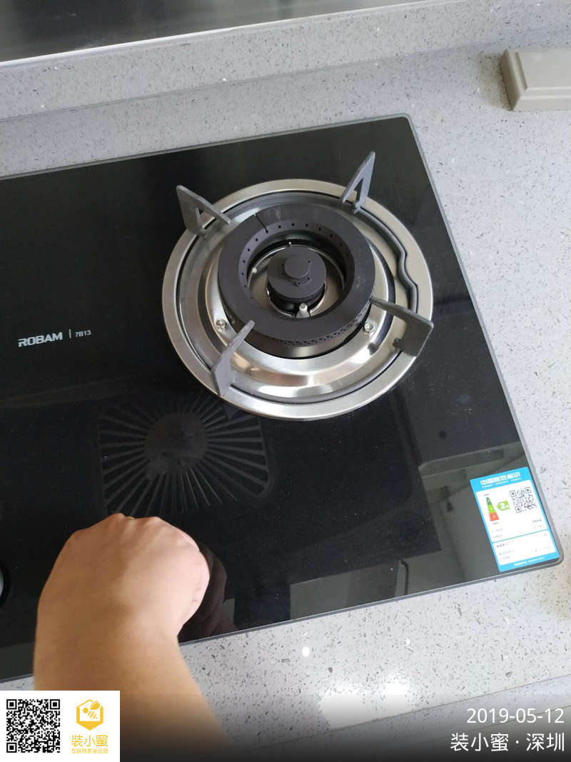

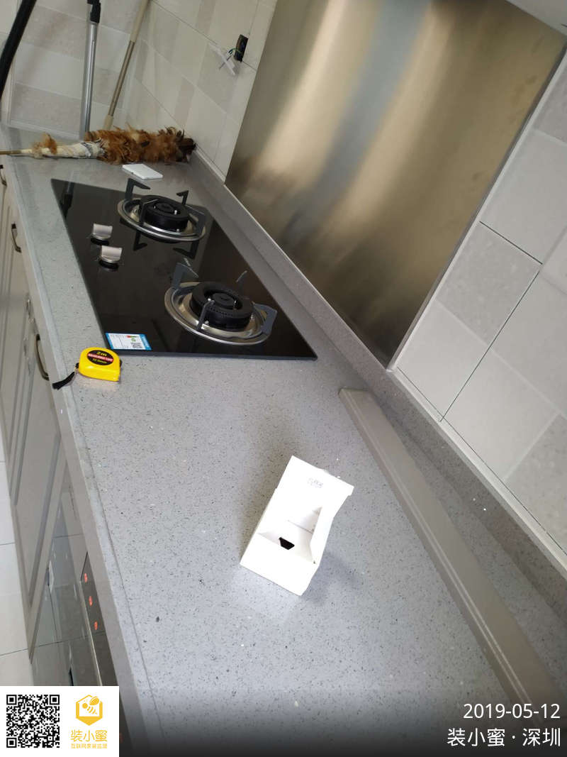

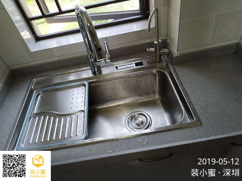

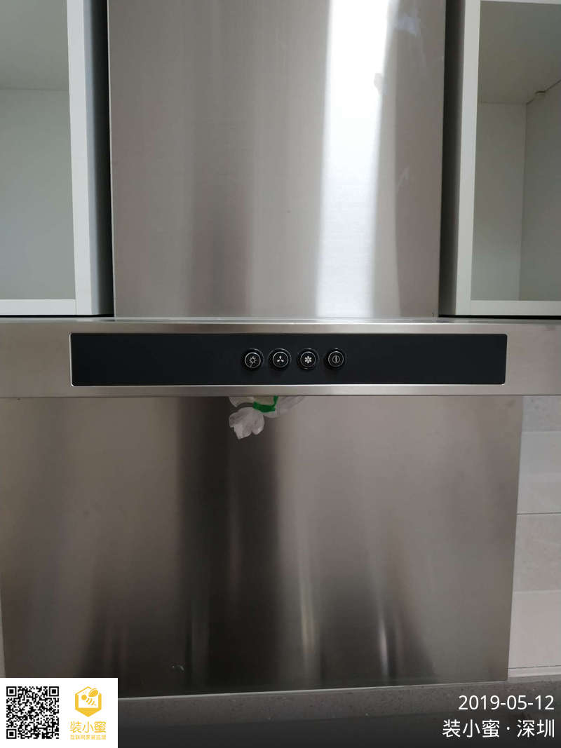

厨房电器(设备)工作正常
各表面完整,色泽一致
橱柜安装牢固
