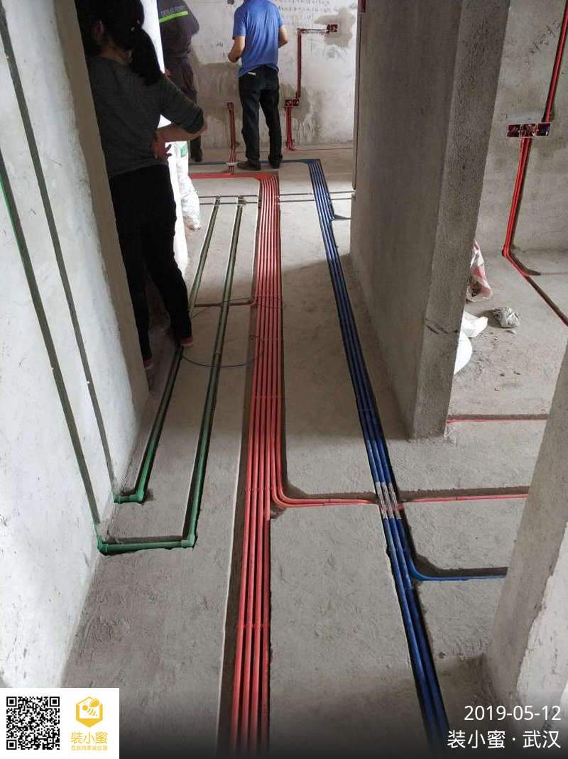

施工进度略偏慢,建议调整加快。

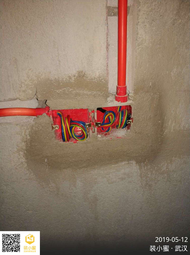

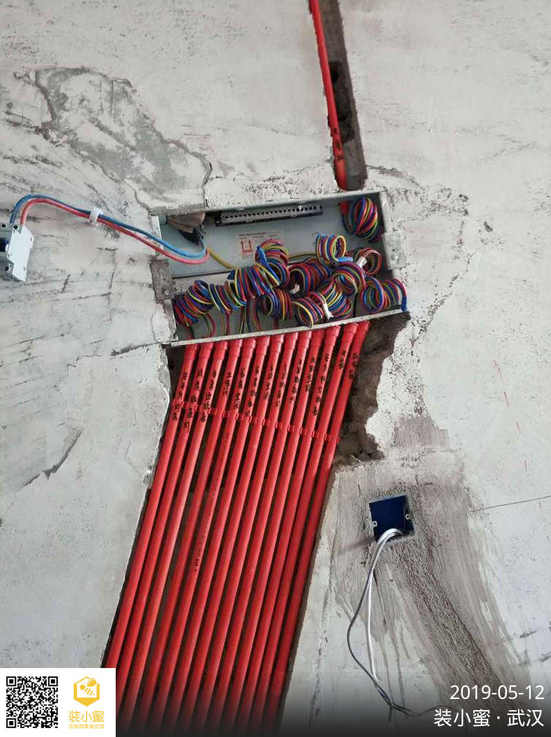

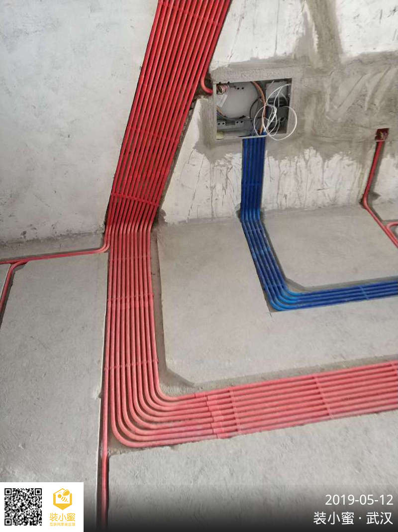

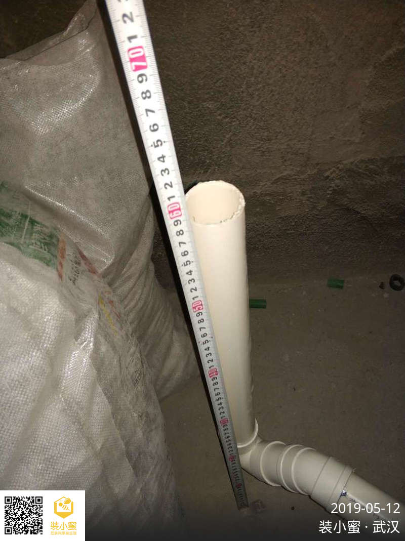

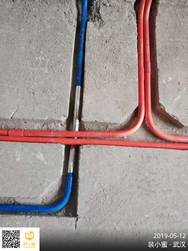

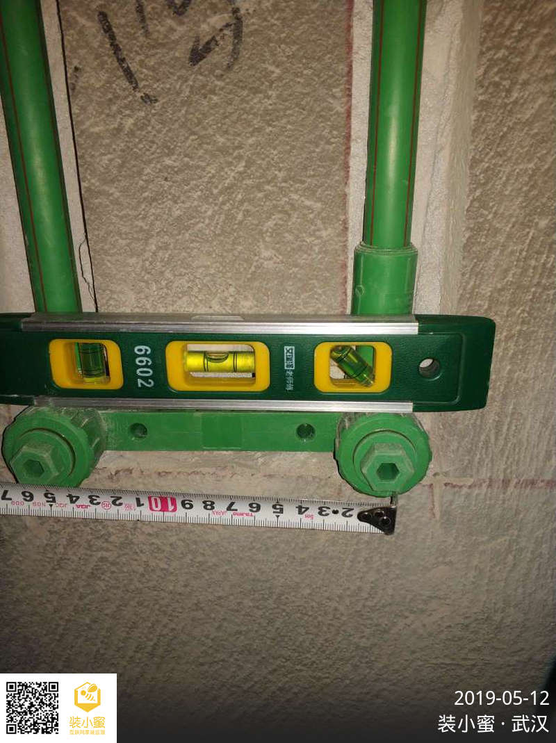

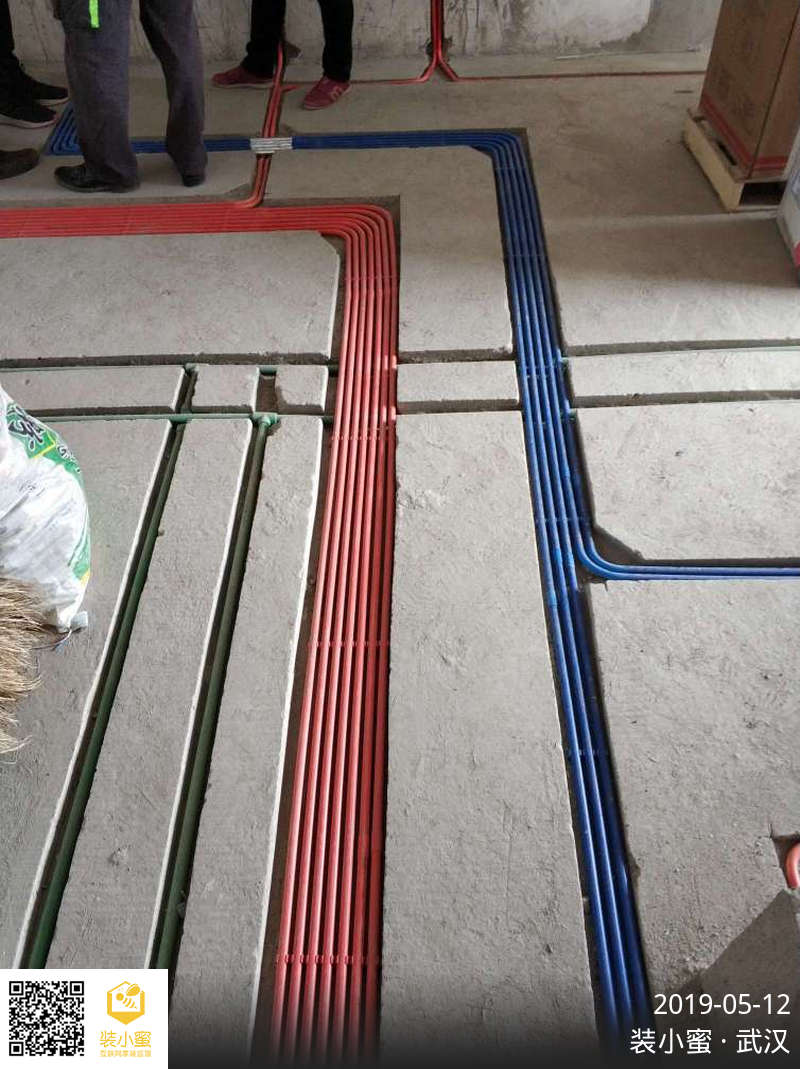

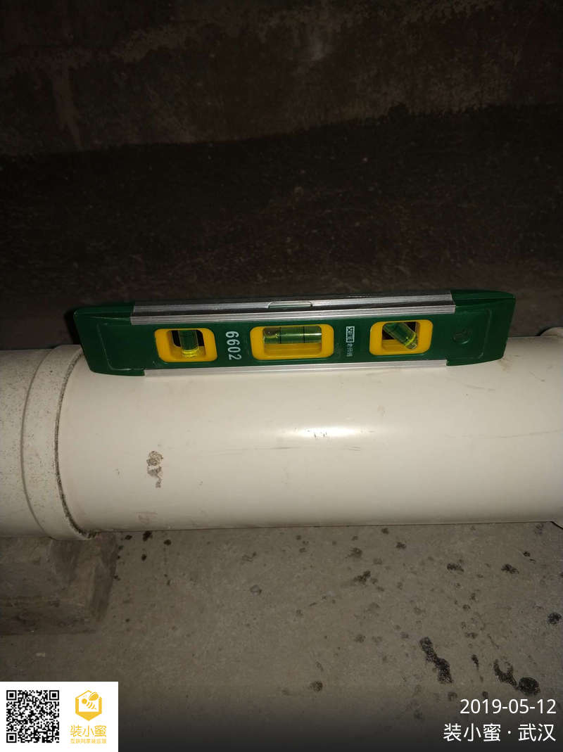

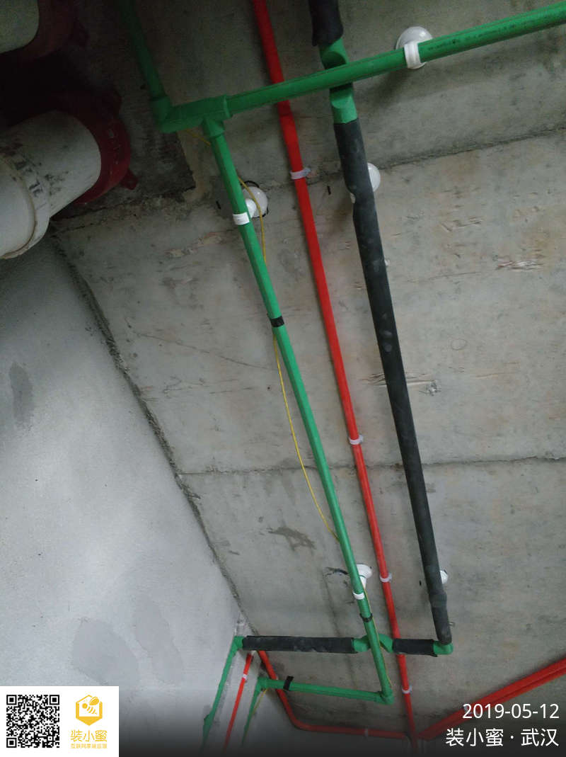

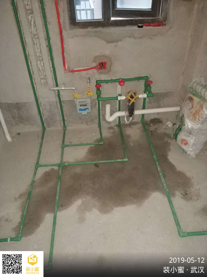

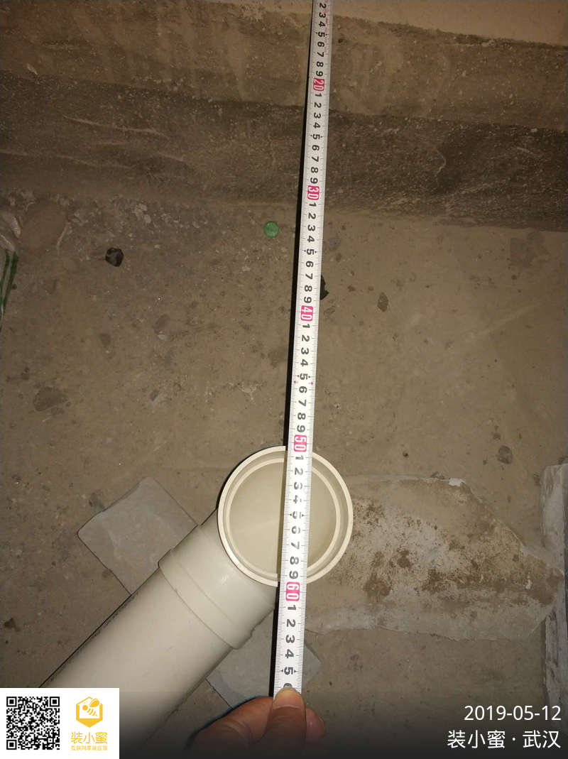

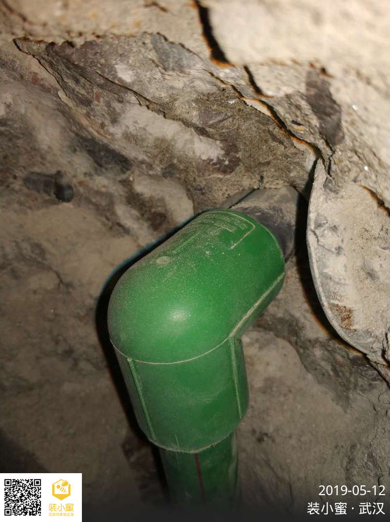

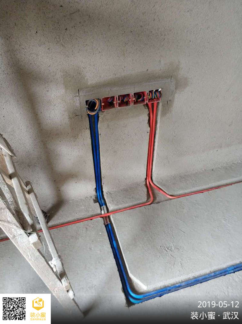

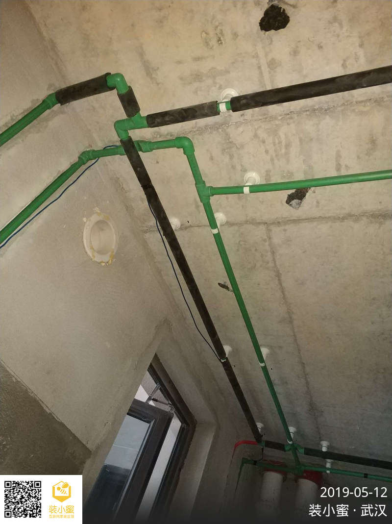

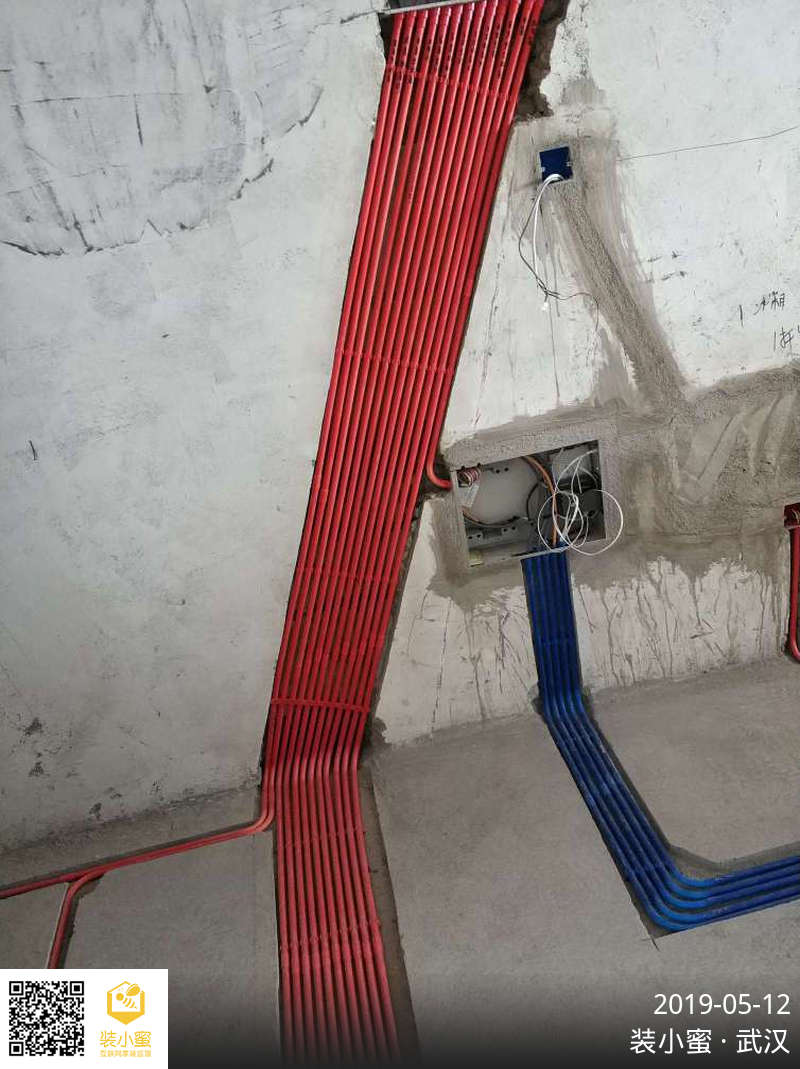

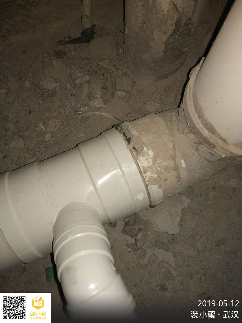

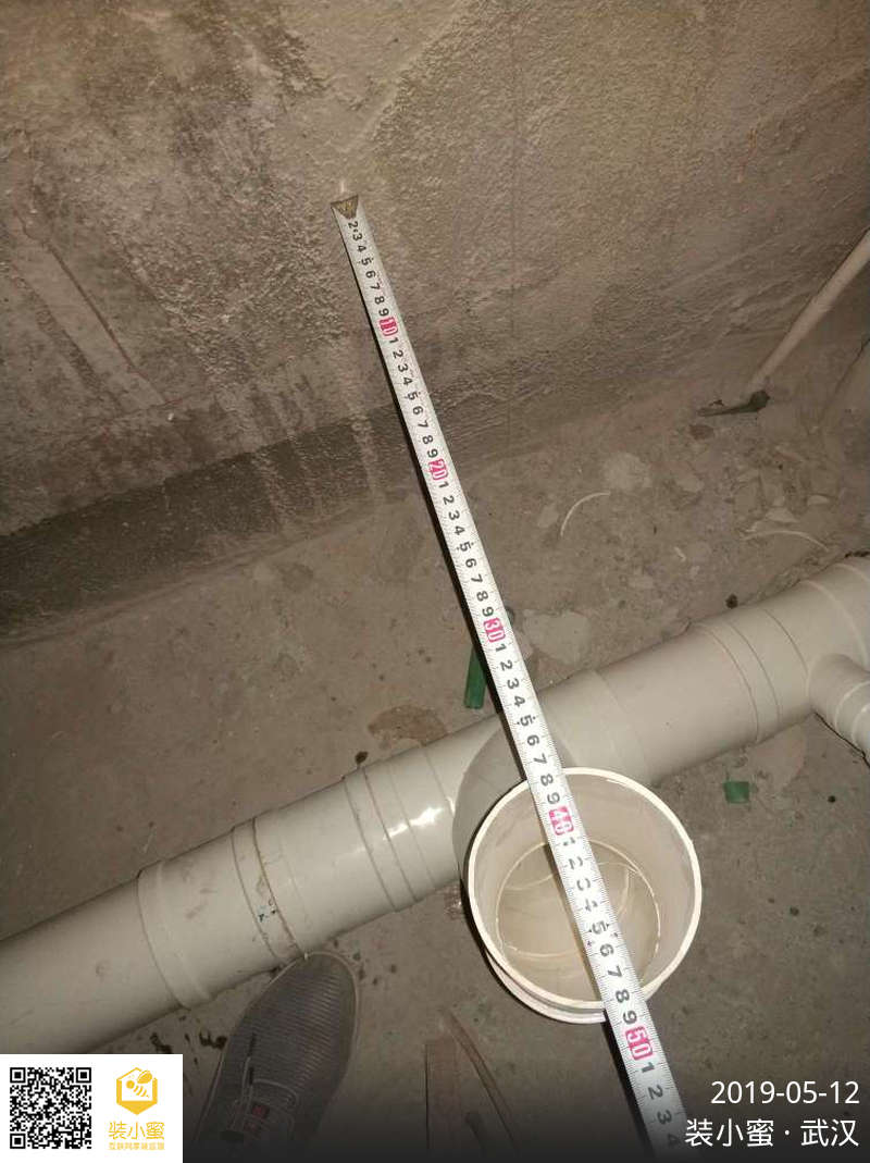

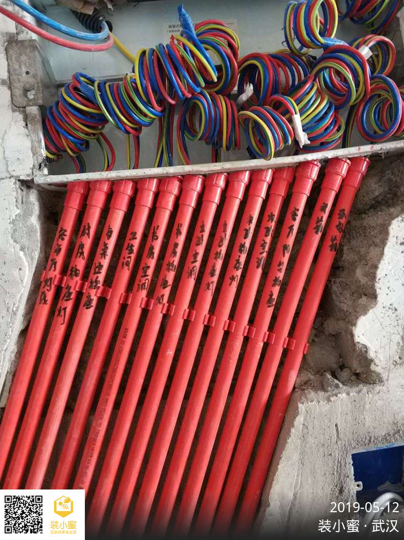

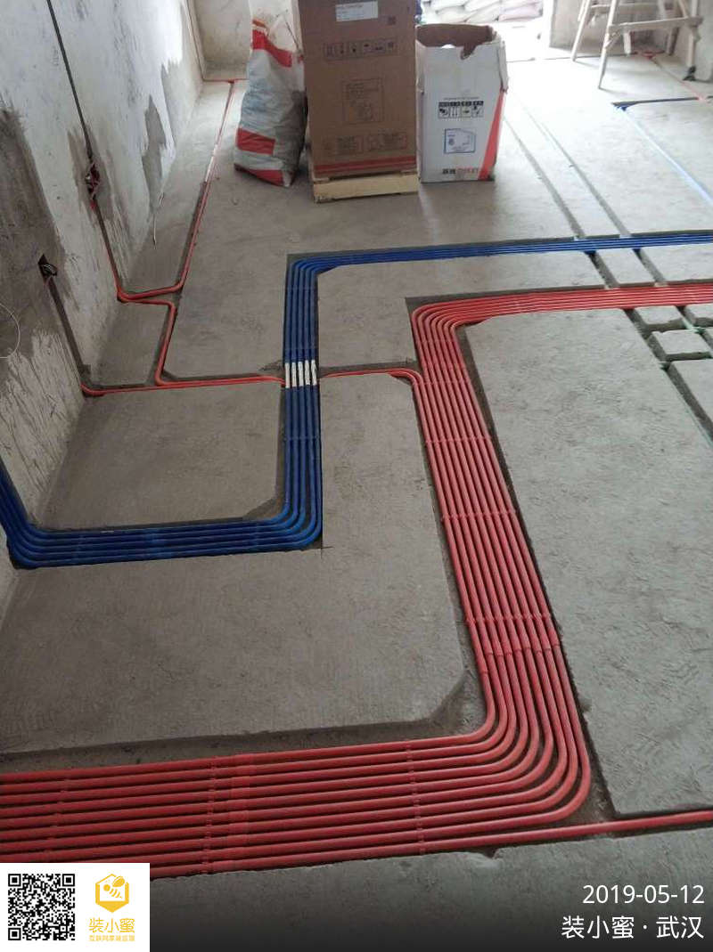

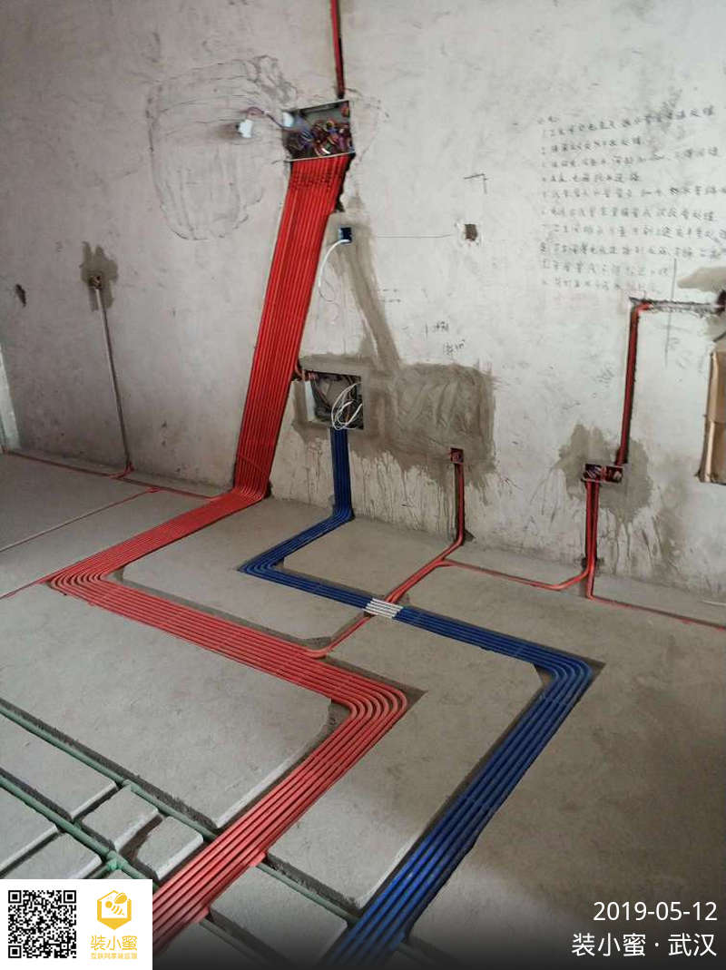

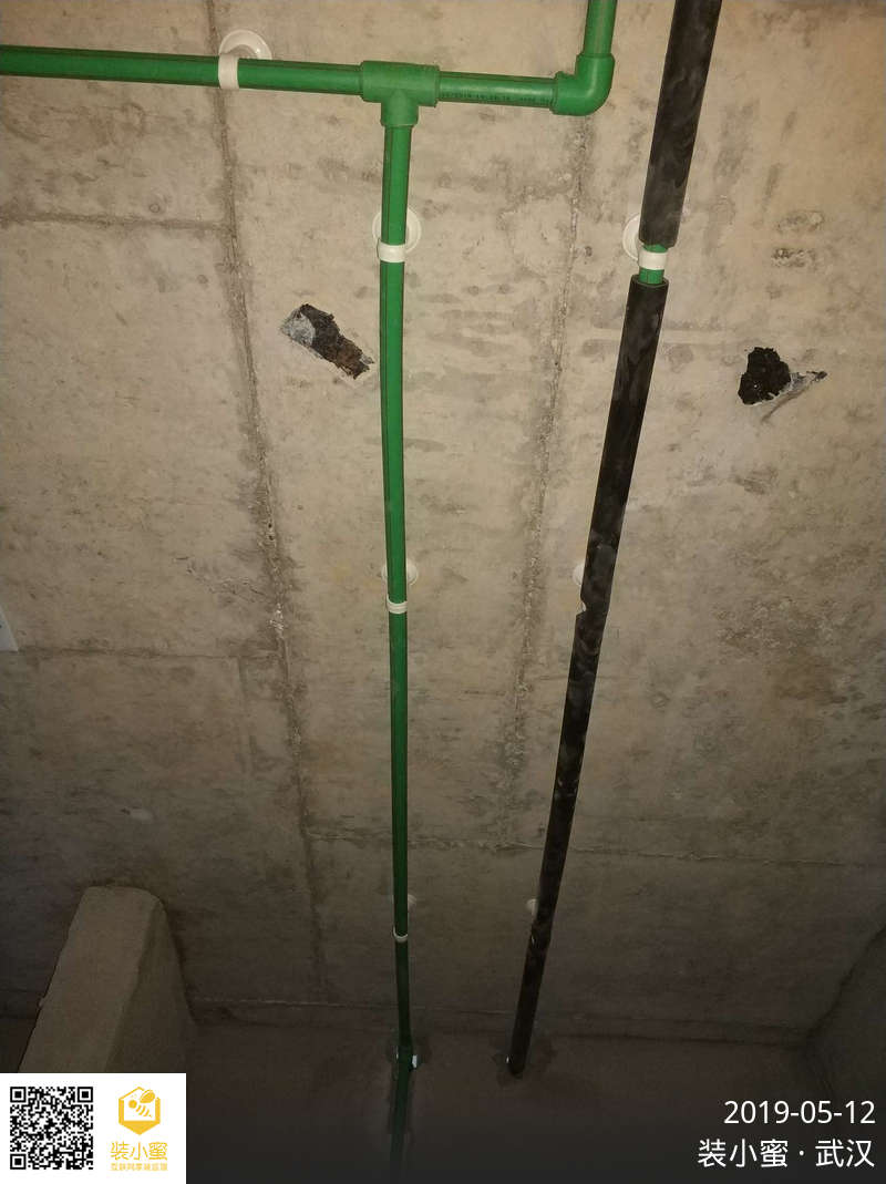

水电已做完,检查强弱电间距完好,底盒电箱锁扣连接,全房水走天,热水已套保温处理,强弱交叉处防干扰处理,回路:厨房,卫生间,烤箱,冰箱,空调单独回路,线径正确,卫生间排水已采用半弯和斜三通处。

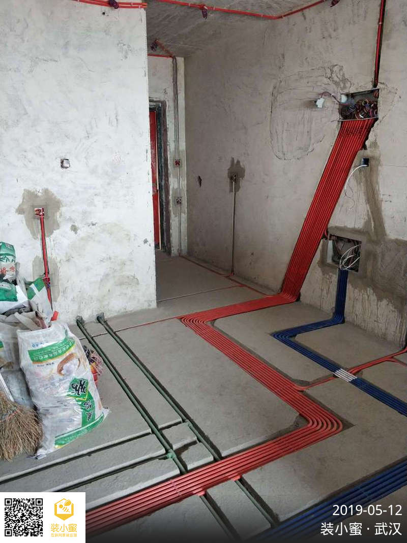

1.厨房相邻插座主线只有2.5平方,已现场督促施工方整改。
2.进户走道顶灯线出线管缺少套管,已现场加设。
3.走道顶灯未用分线盒放到位,已现场督促整改。
4.阳台地漏位置改动未封堵,已现场督促施工方整改。

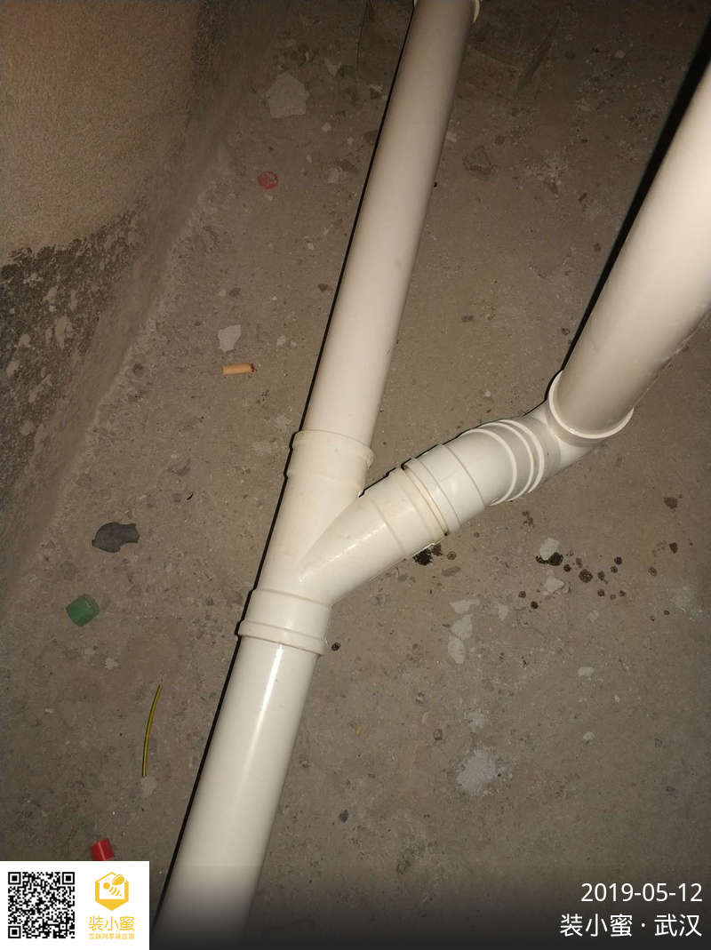

多管并管,已采用Y型三通连接

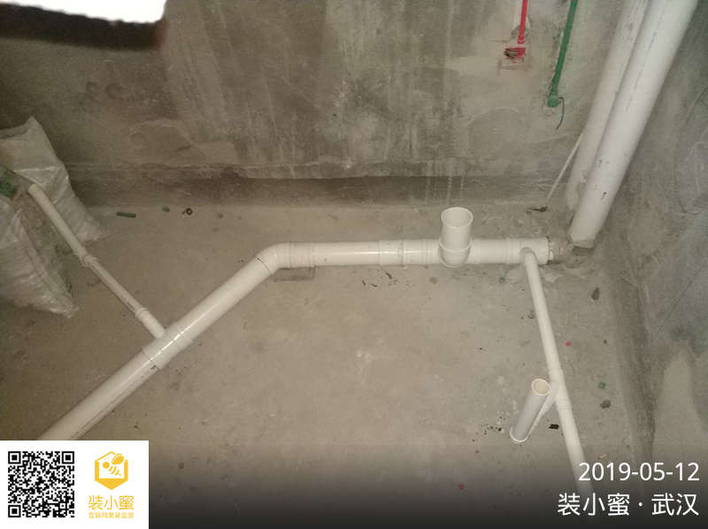

下水管道经通水试验,排水畅通
厨房排水管安装符合要求
经绝缘检测:导线绝缘性能合格
断路器接入导线的数量符合要求
