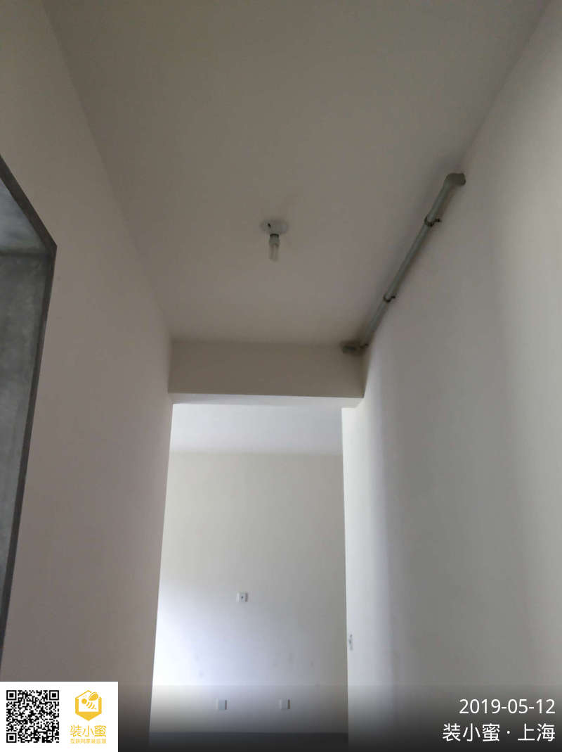

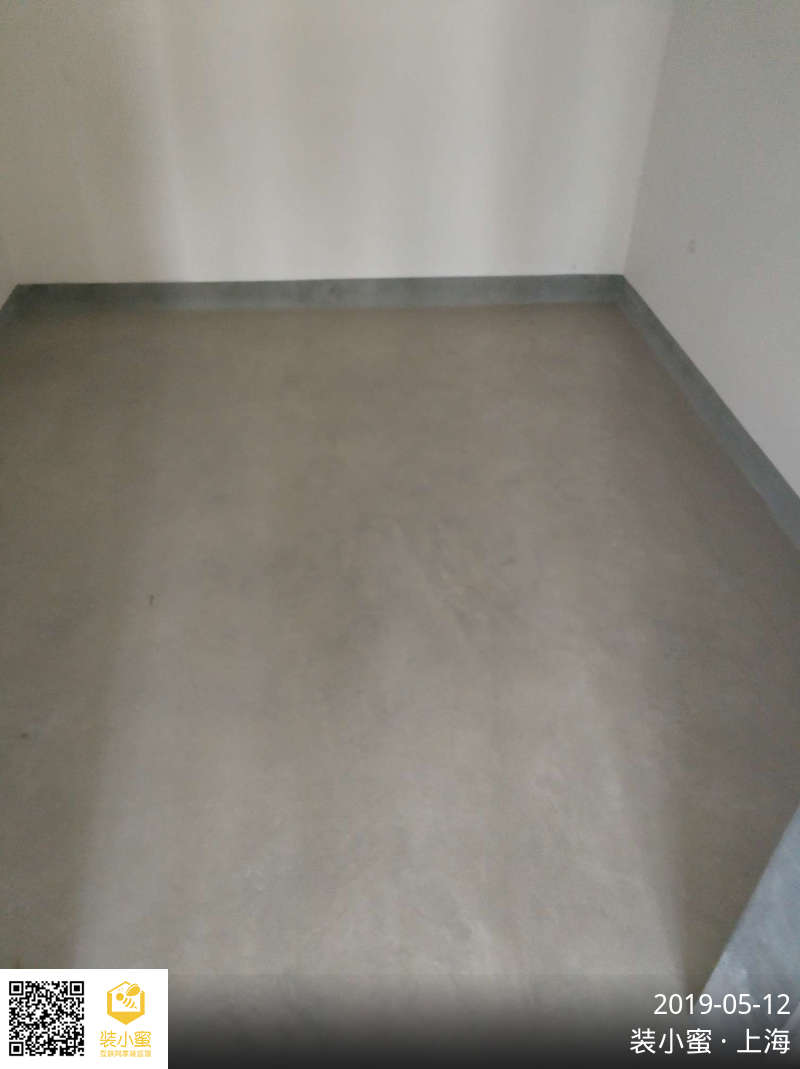

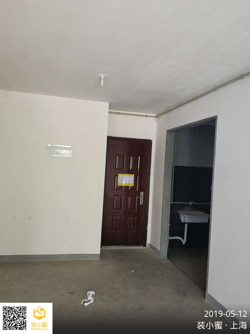

目测未发现实质性问题、地热安装需结合门槛高度。

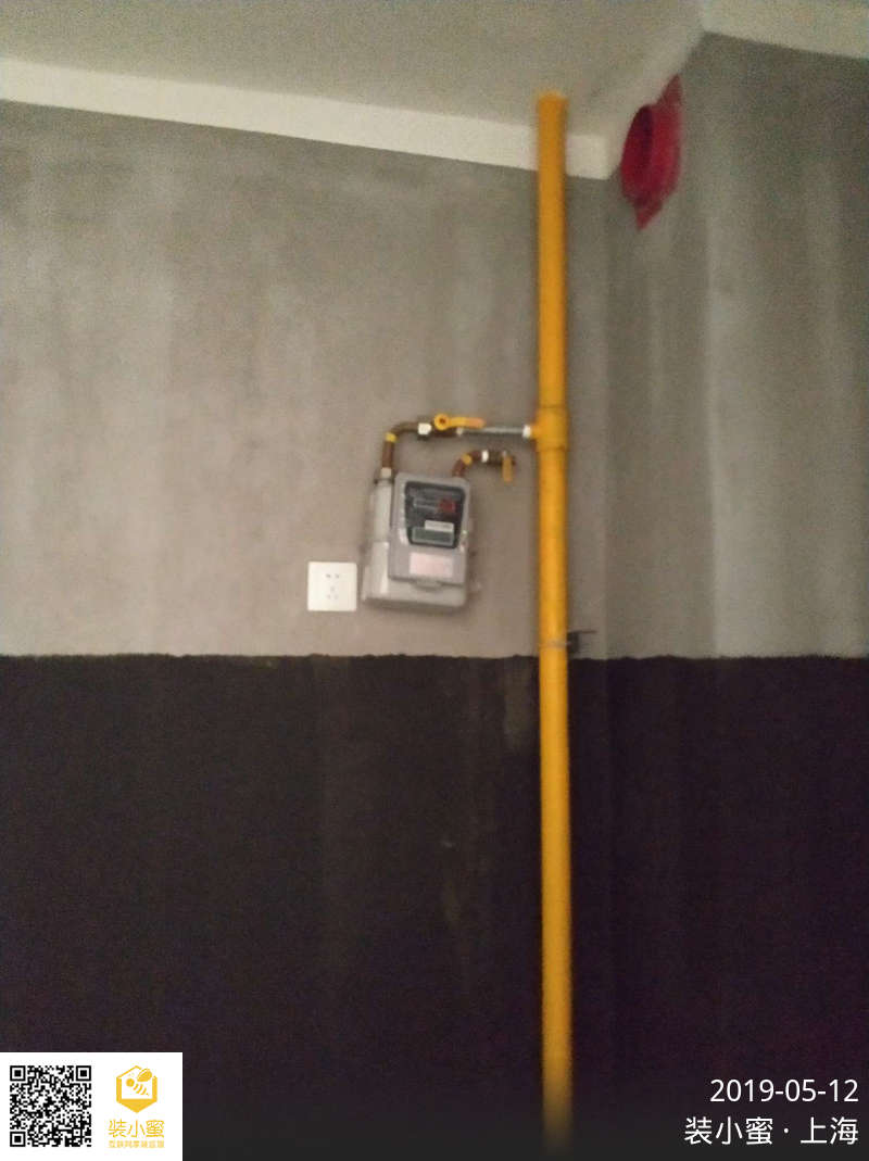

强电箱回路配置图已经交待

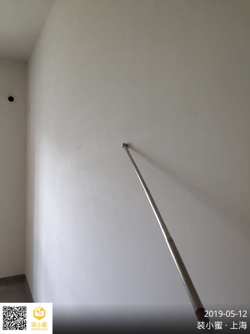

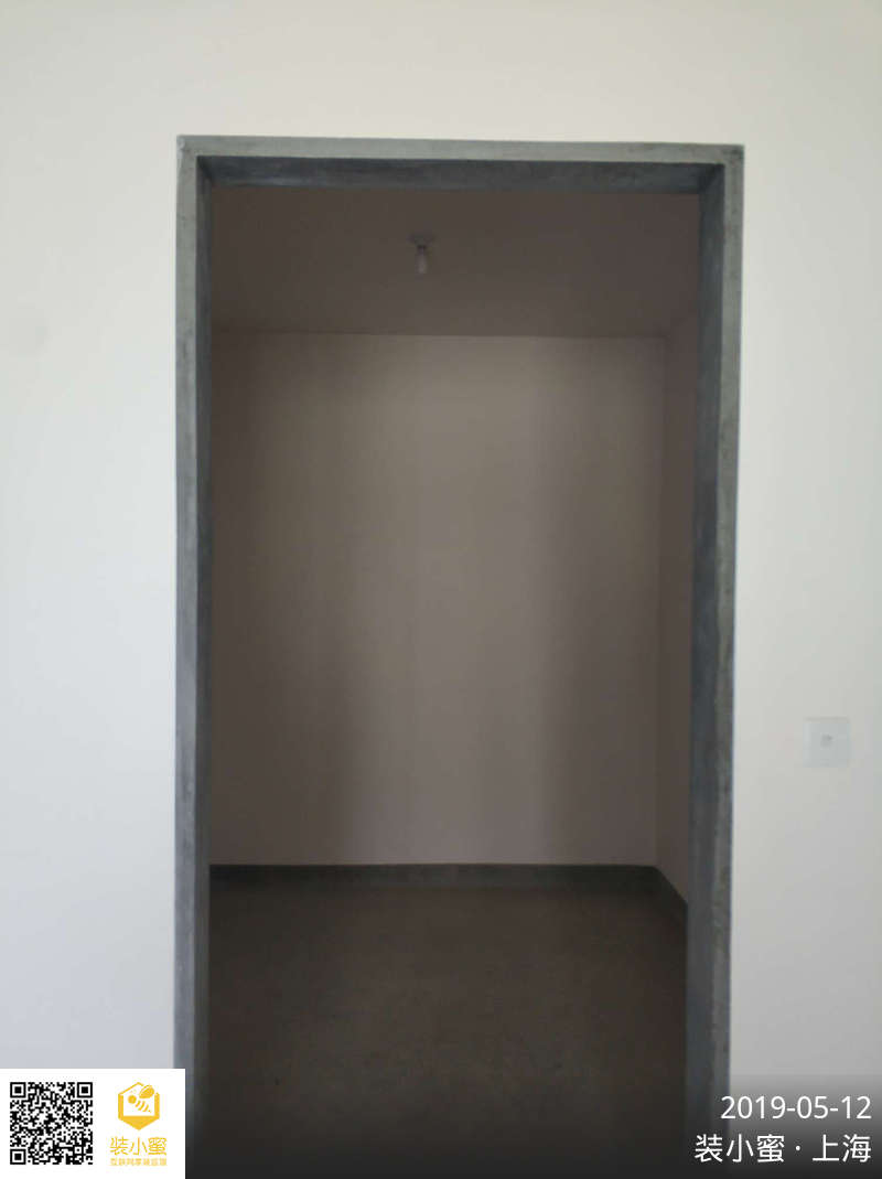

门洞口墙体(两侧)垂直平整符合要求
