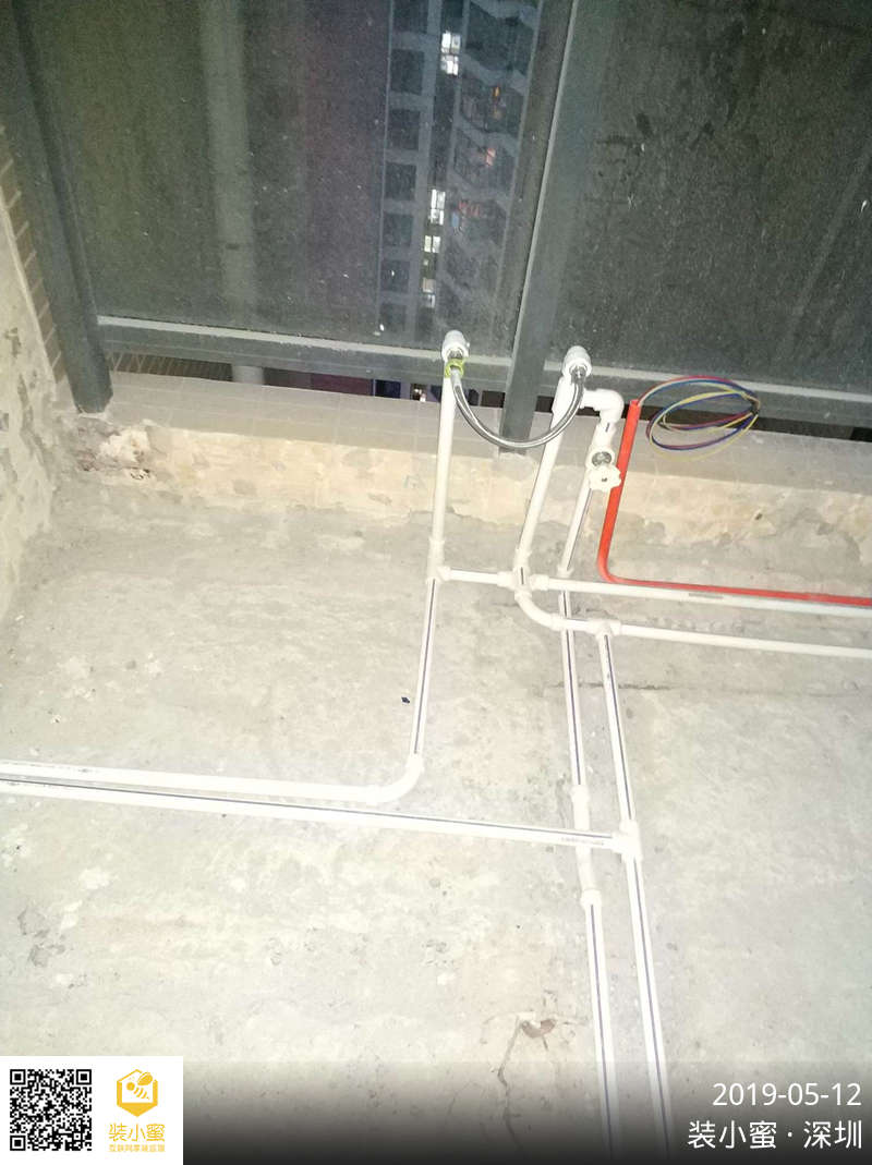

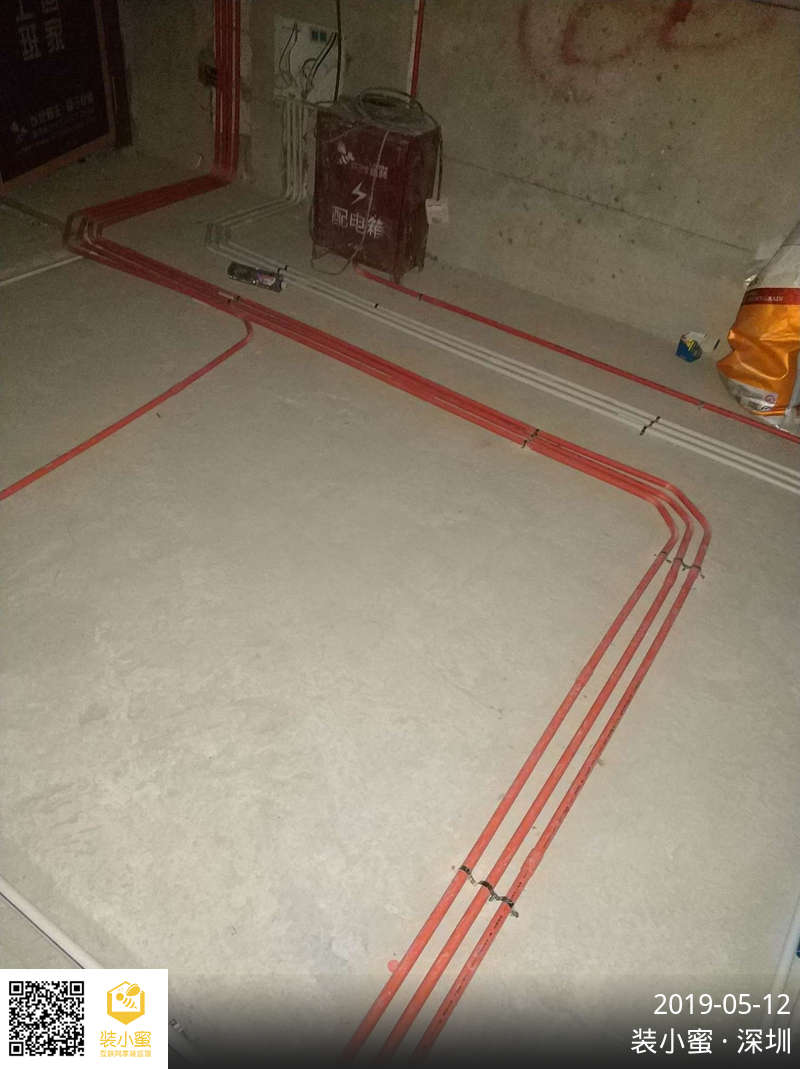

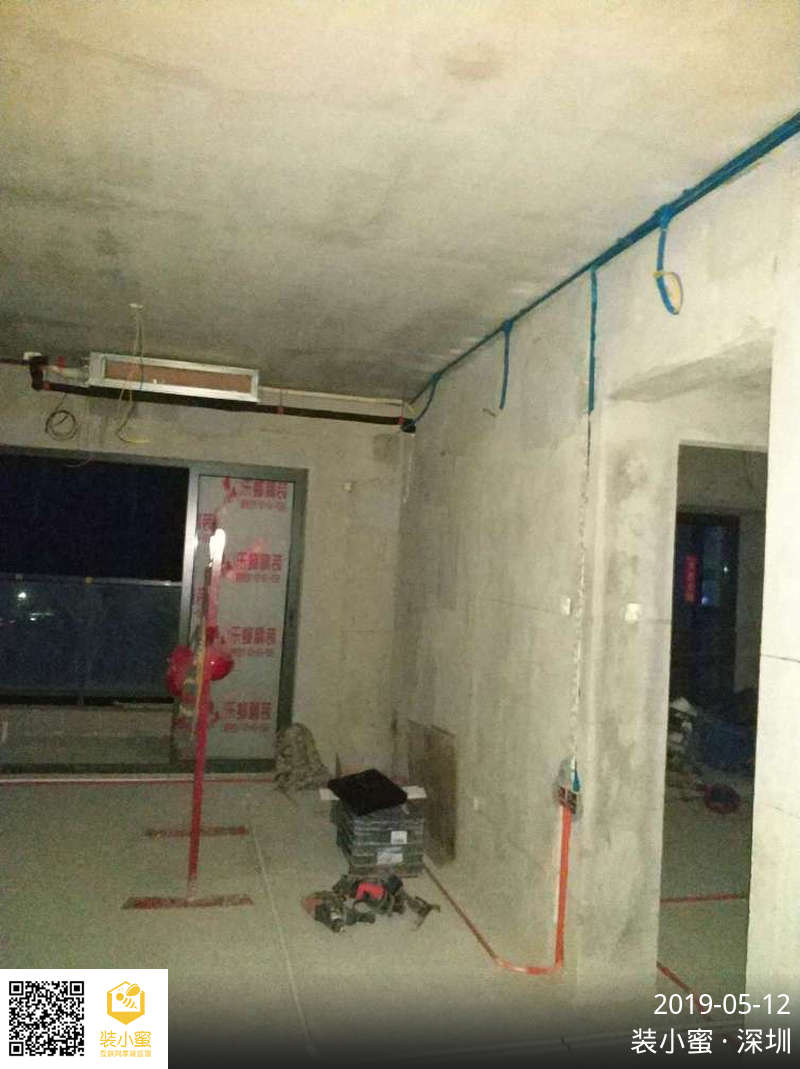

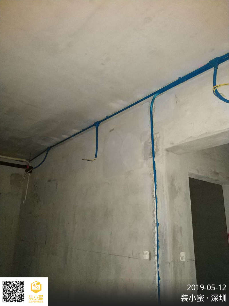

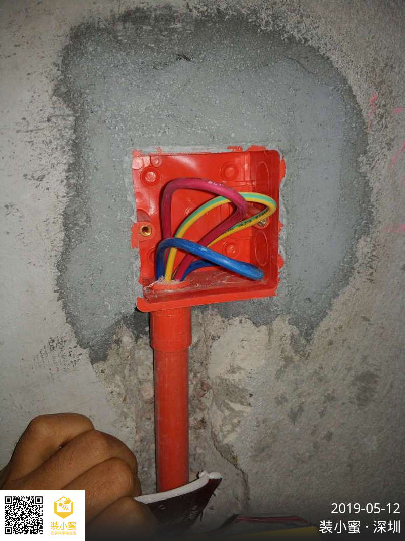

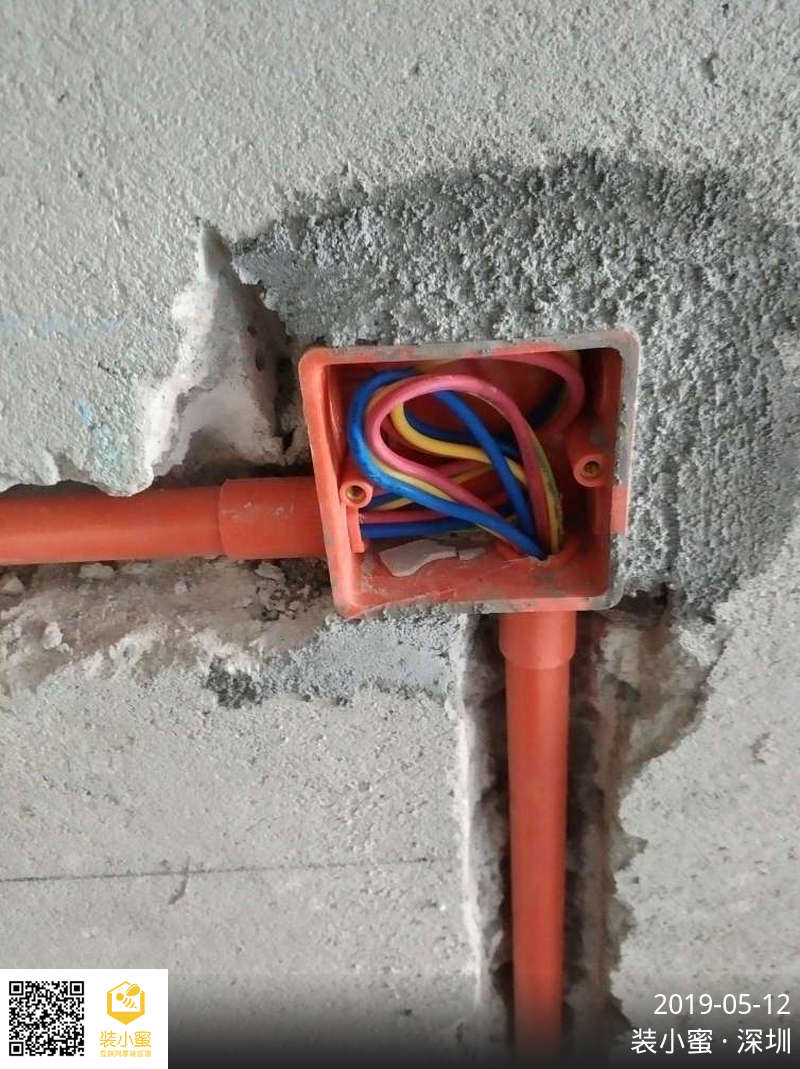

水管敷设完成,线路还有部分没有穿线。

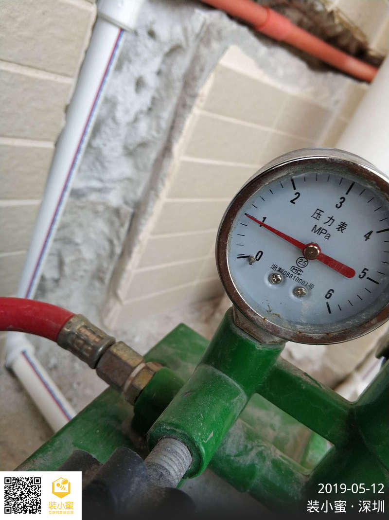

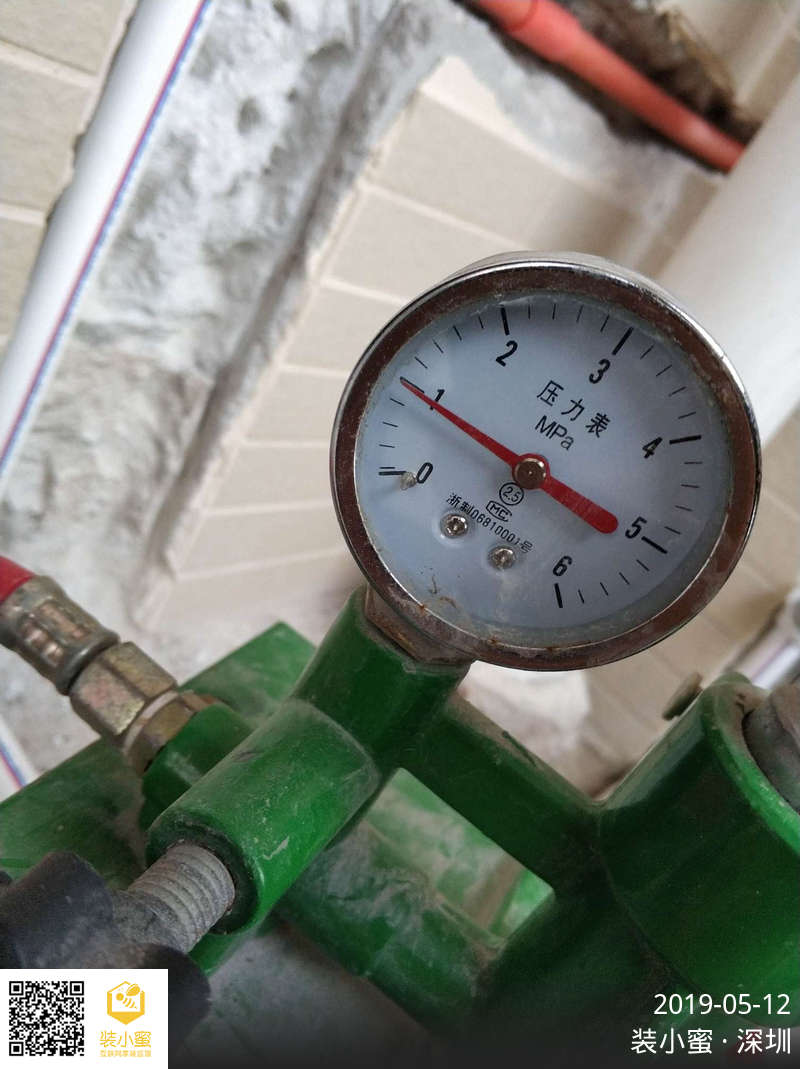

水管打压测试符合要求。

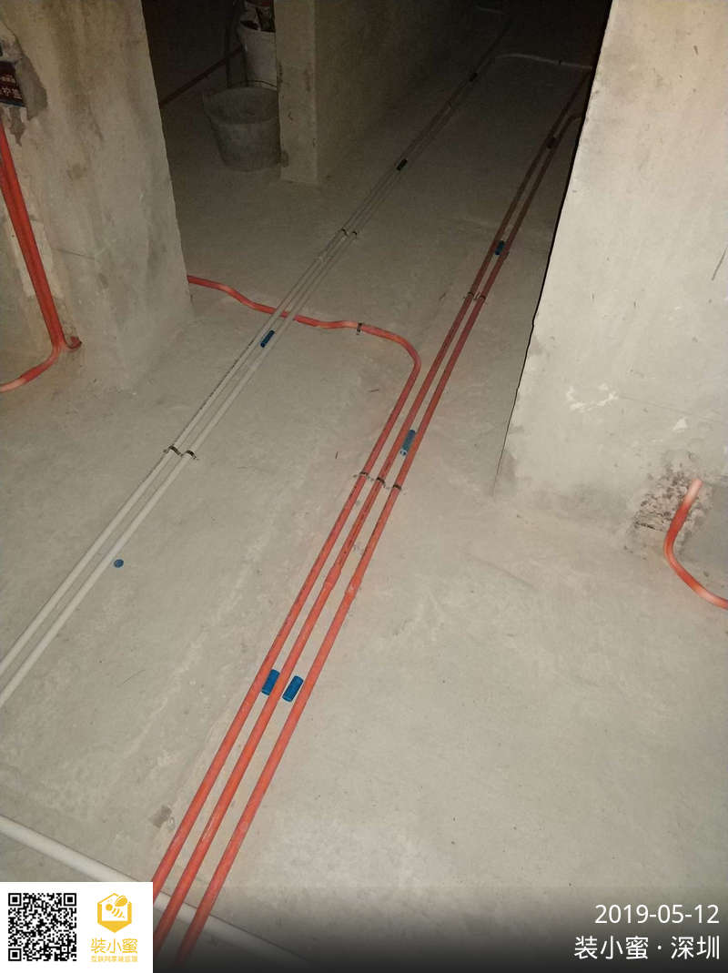

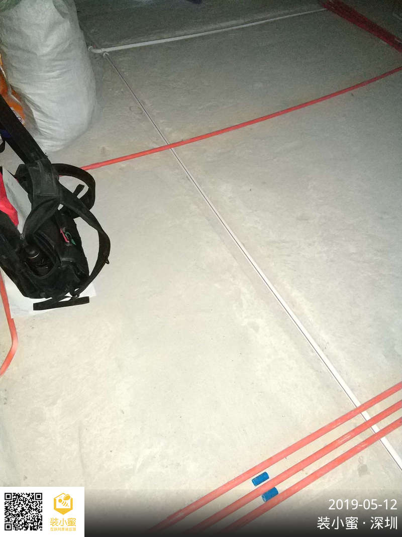

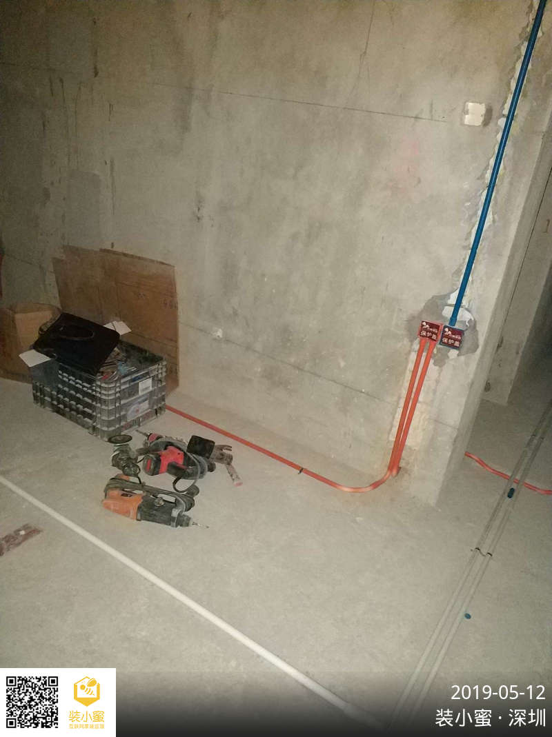

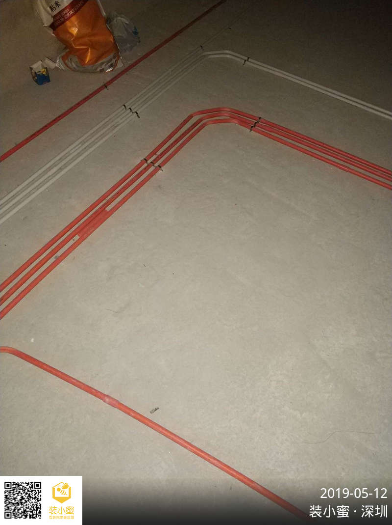

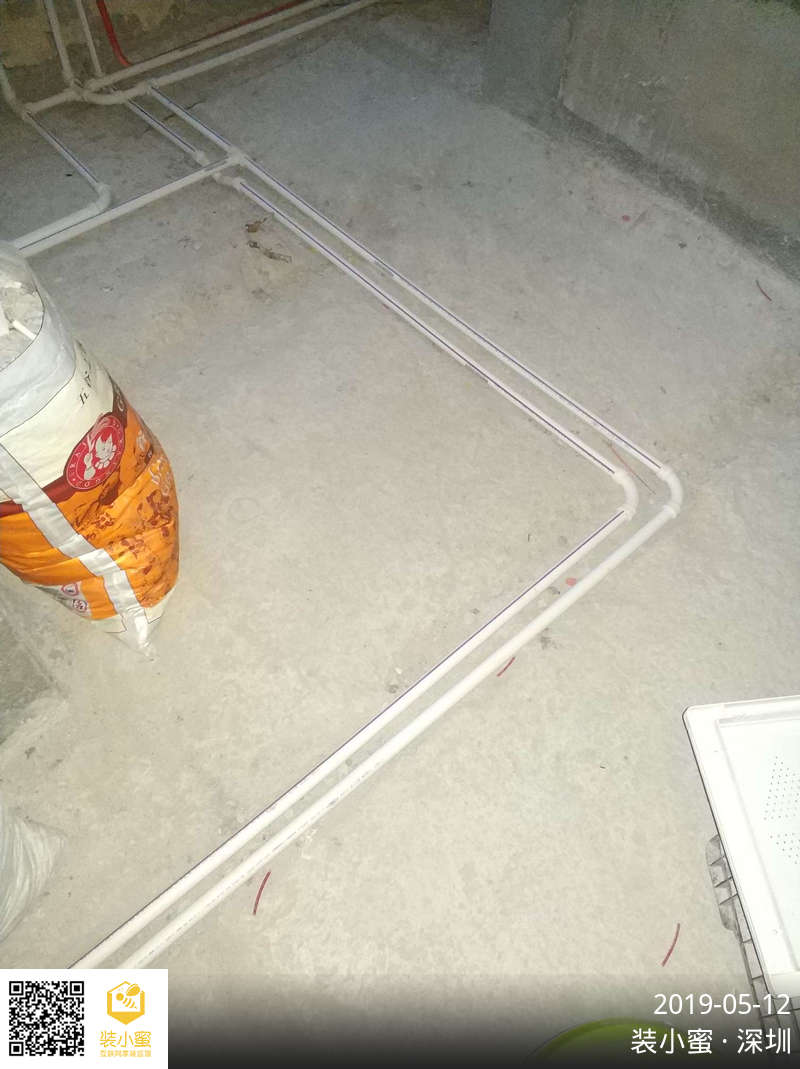

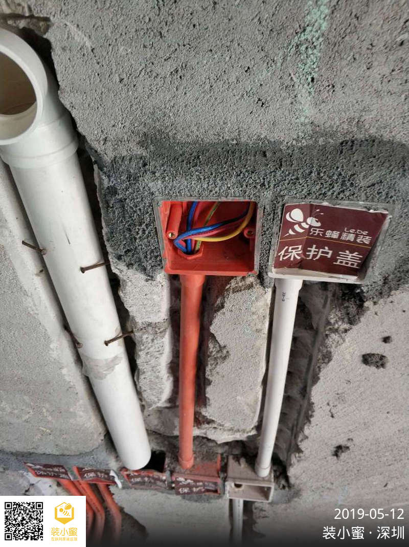

1、冷热水管间距较近,水电间距较小,需要调整。

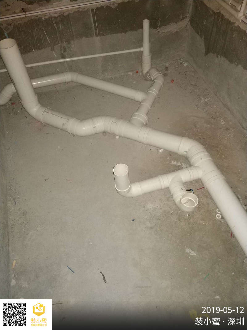

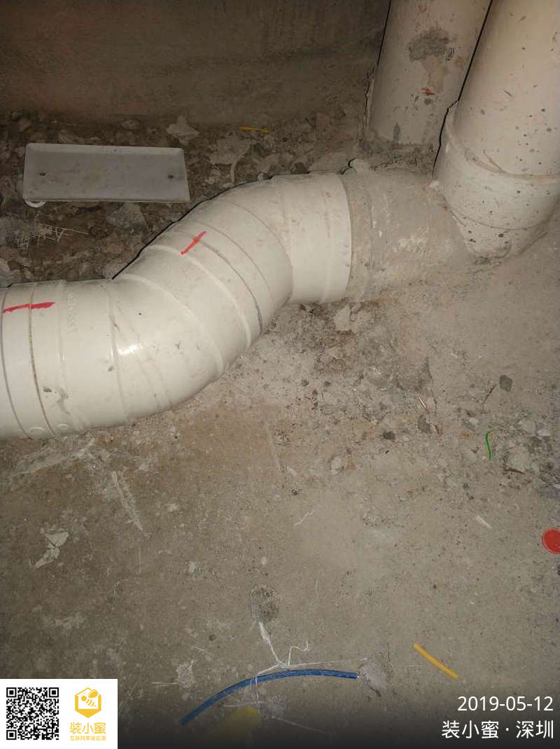

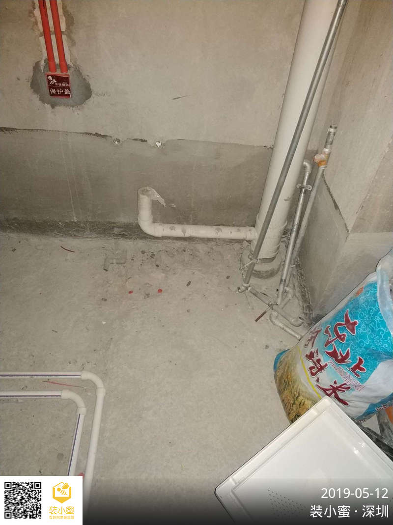

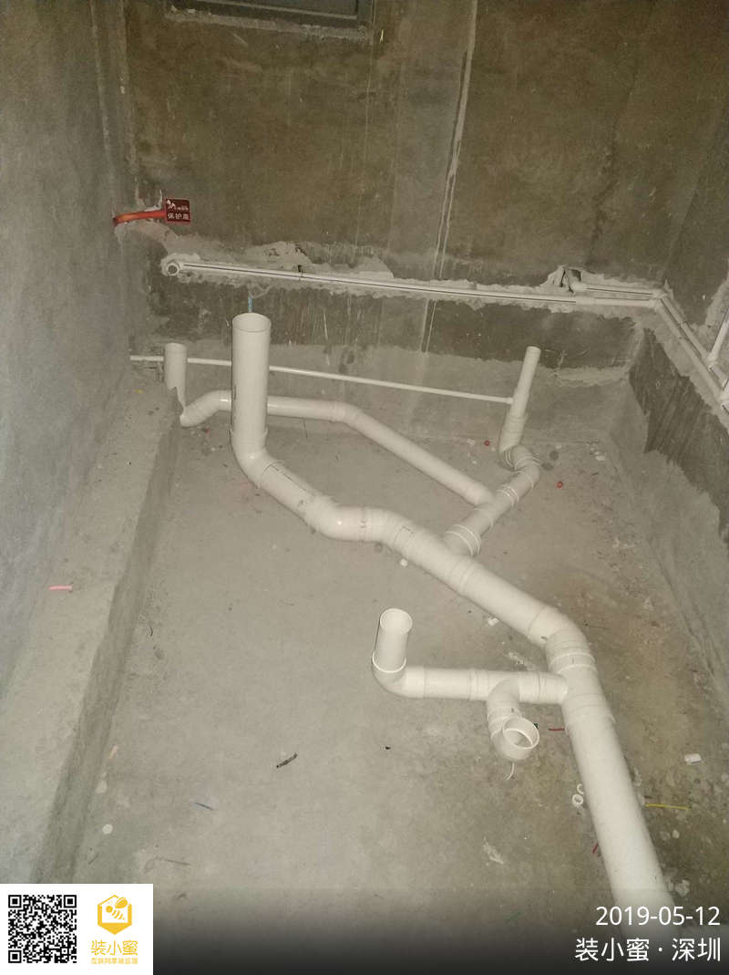

2、卫生间排水暗地漏需加存水弯,存水弯前水管需上返,以免存水弯积存脏污。

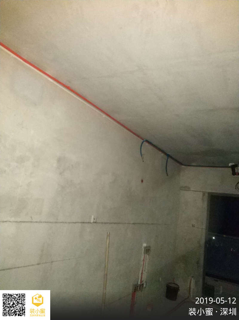

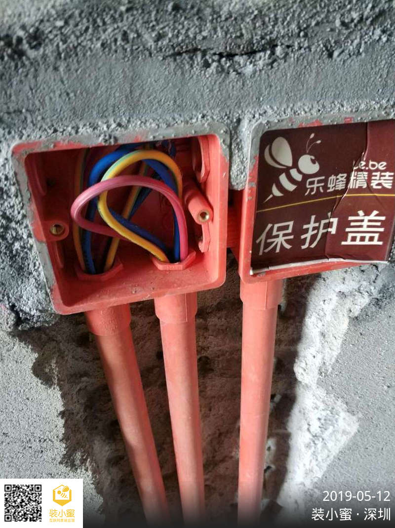

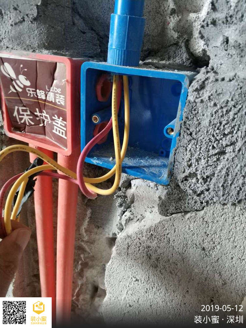

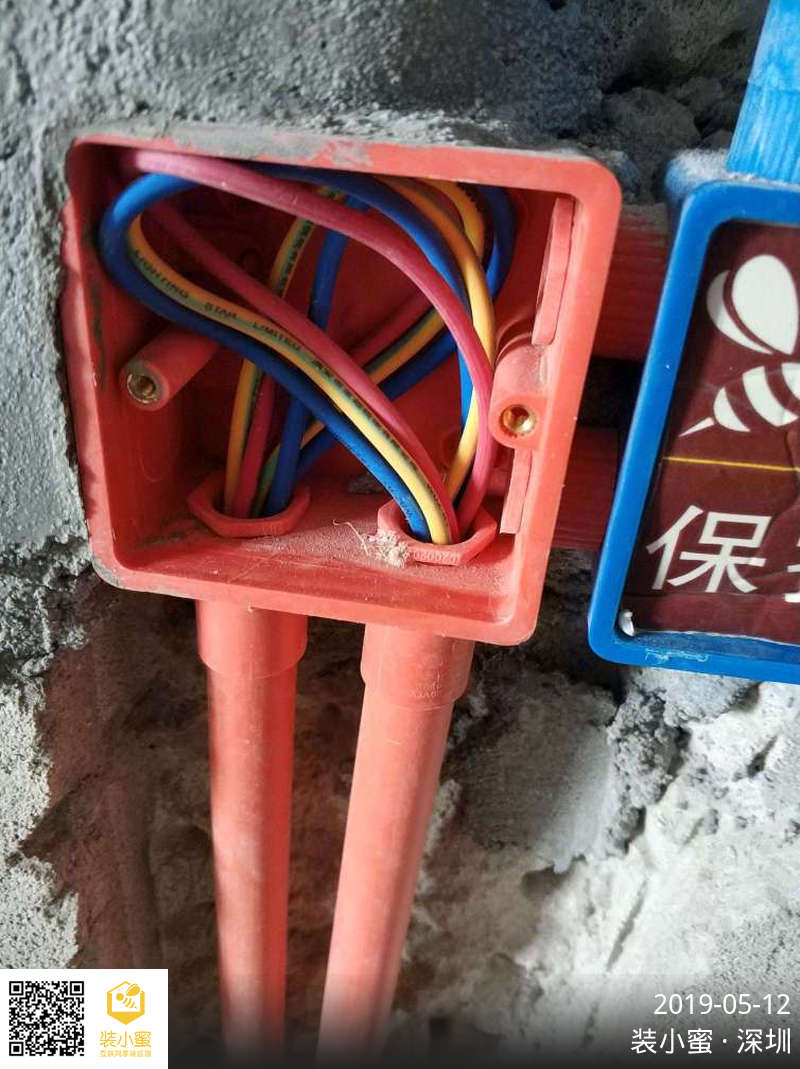

3、强弱电交叉没有做屏蔽处理,需整改。
4、冰箱没有单独回路,需调整。
5、由于水管没有固定,封槽时注意水管端口调整平整。
6、阳台排水没有用斜三通,经确认不需处理。

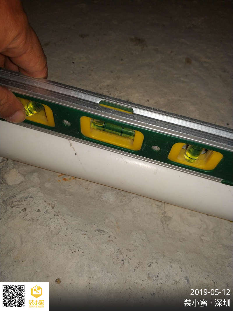

5、 封槽时水管端口需调平,以免后期混水阀安装不平整。

下水管道经通水试验,排水畅通
厨房排水管安装符合要求
