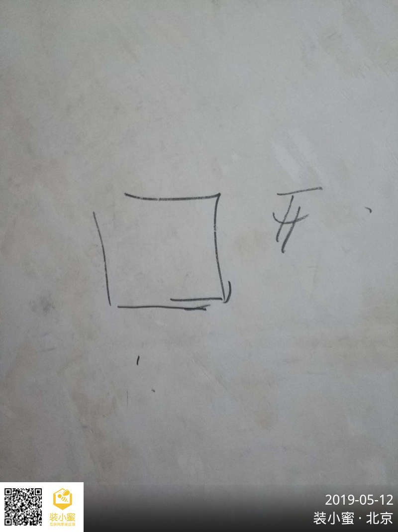

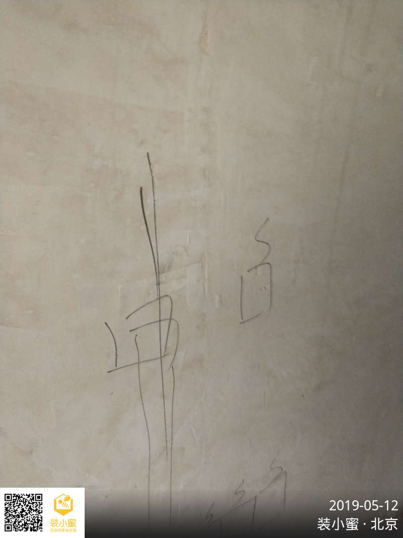

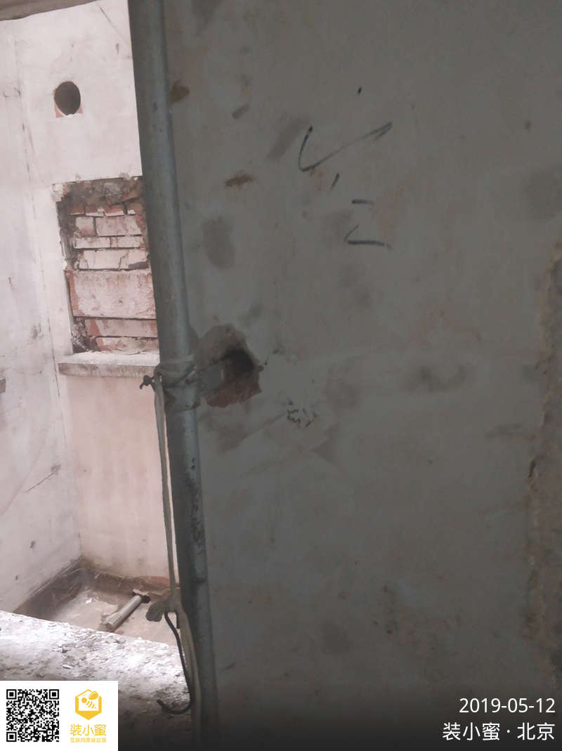

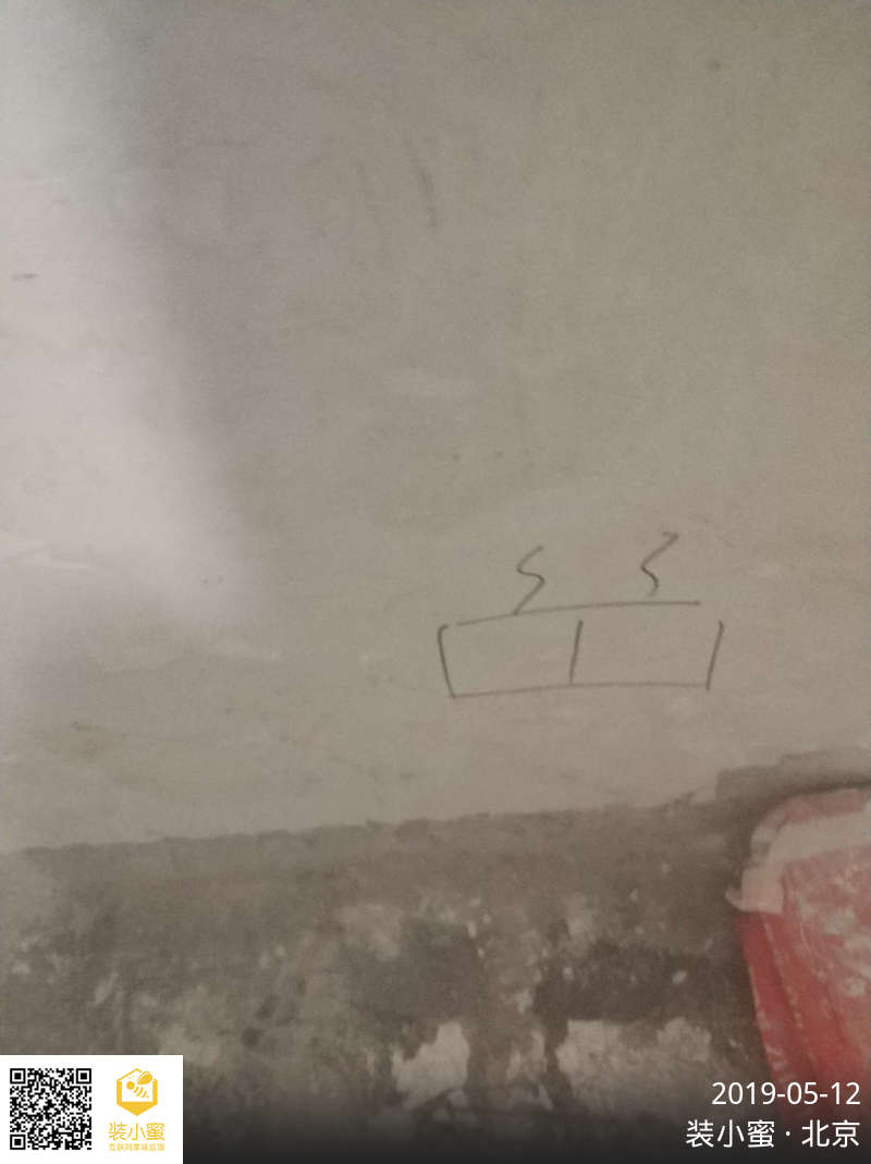

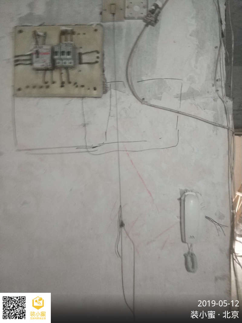

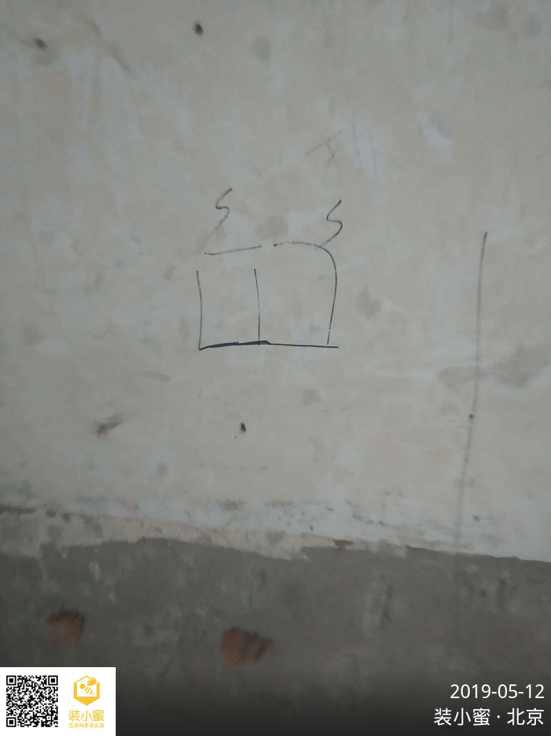

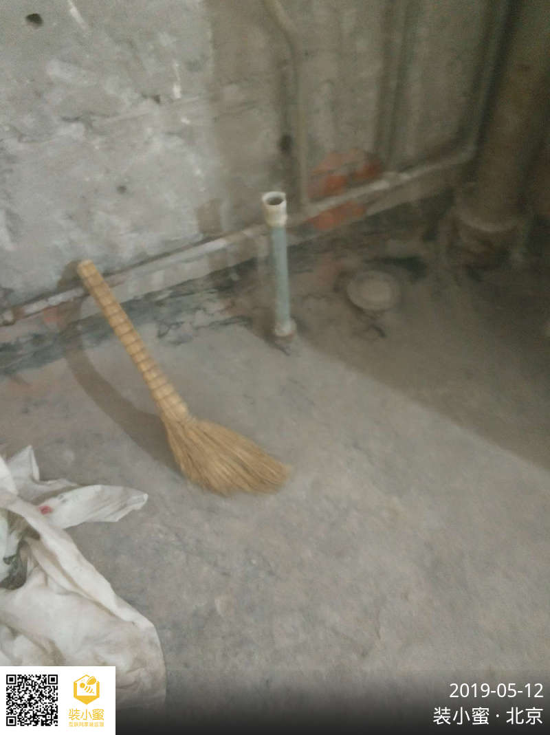

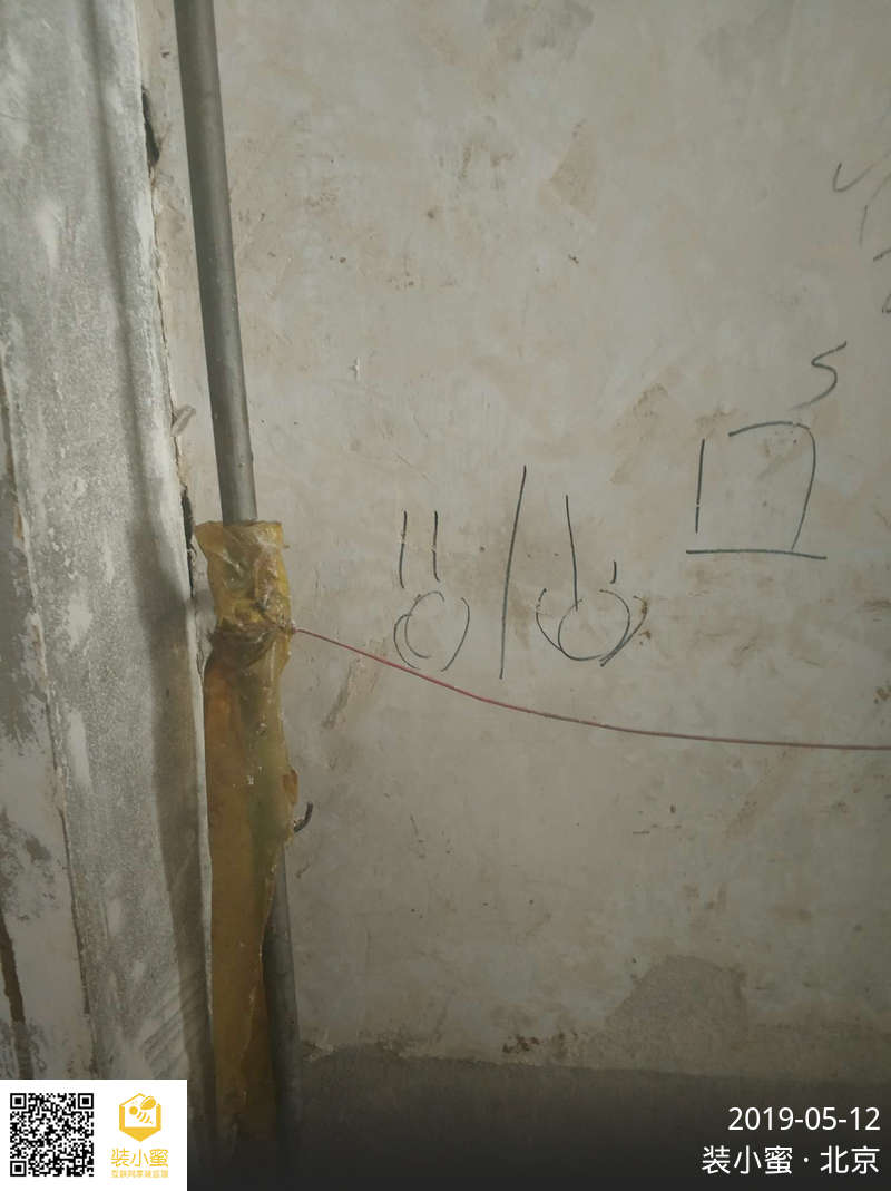

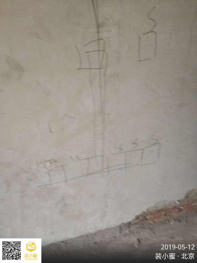

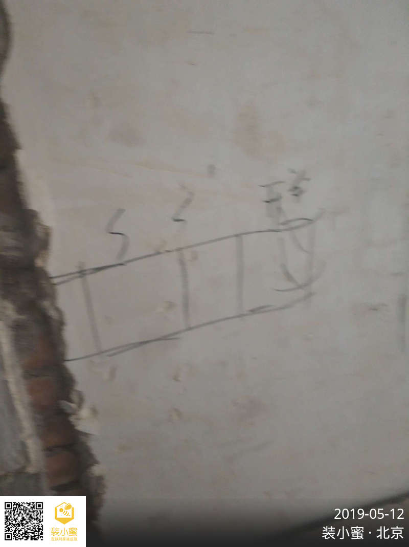

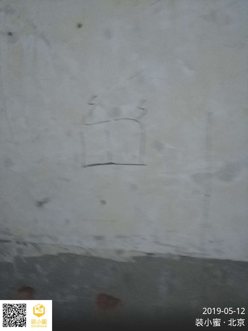

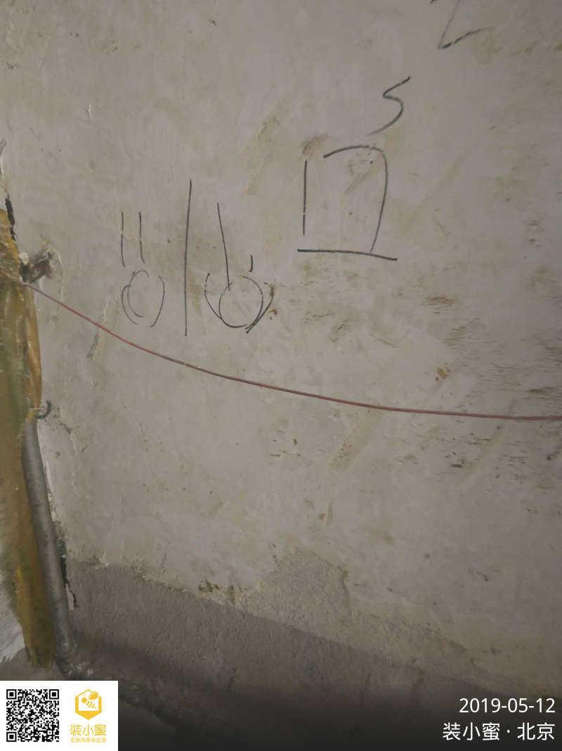

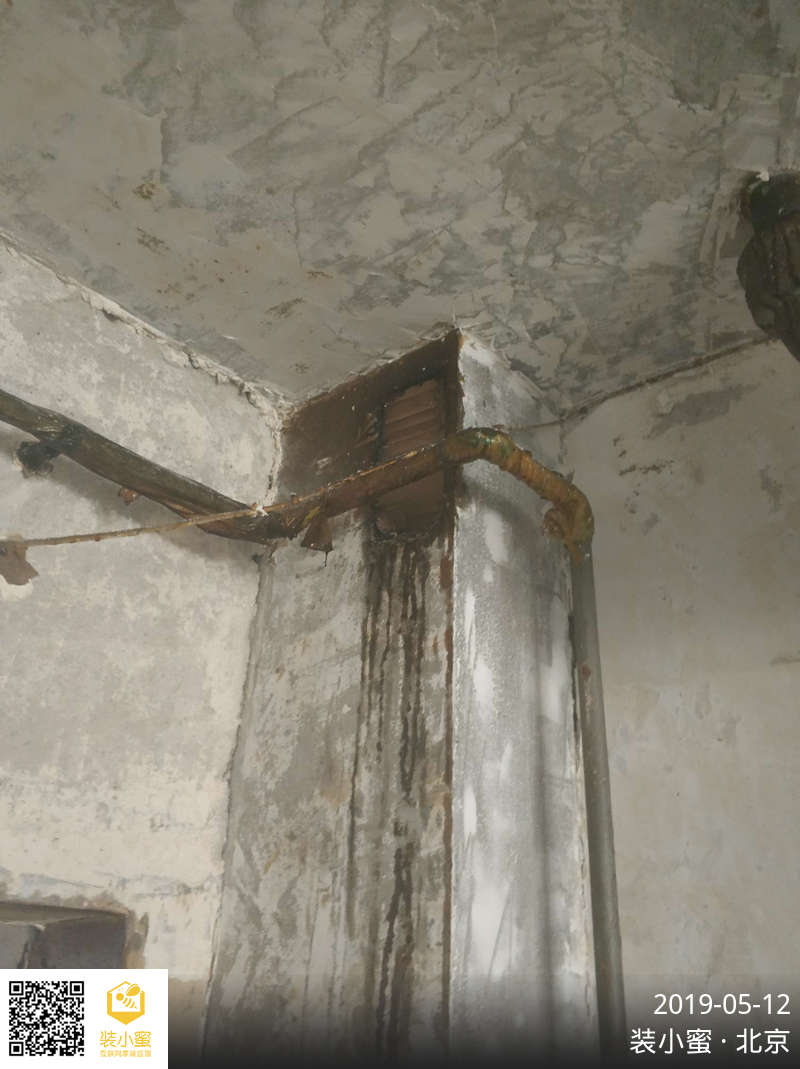

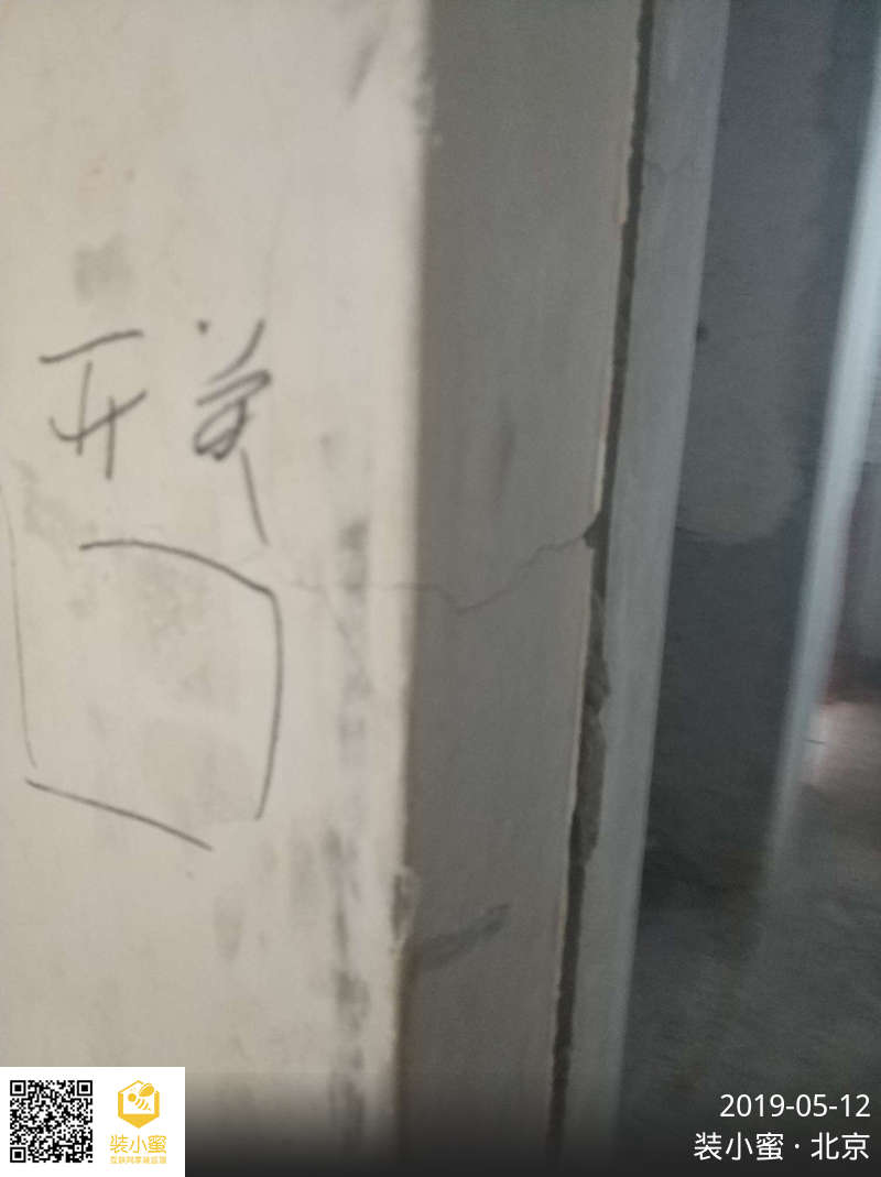

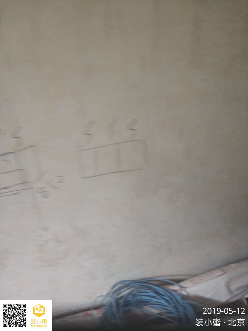

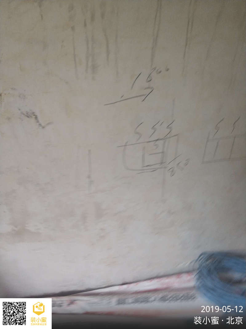

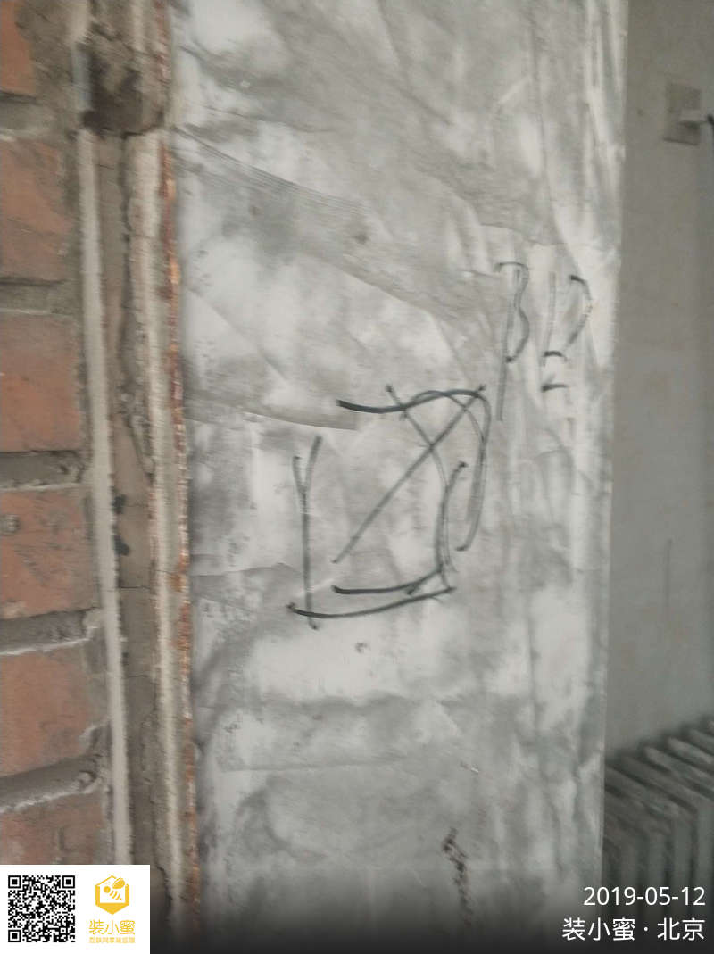

今天检查工地,公司设计师、断桥铝窗户设计师及水电工在现场做水电定位工艺,拆除工艺基本完成,经过检查符合工艺要求,施工进度正常。
此房为老房改造,水电全改,增加强弱电箱,水电位置基本确定,如有改动请及时与施工方沟通,现场确定布线方式为横平竖直,建议布线方式为点到点布线方式。发现问题如下:1)厨房及卫生间墙体粉刷层空鼓现象严重,建议铲除到红砖层,防止后期贴砖空鼓及脱落,粉刷前一定要把红砖湿透,防止后期抹灰空鼓。(此处可能涉及增项,请仔细考虑)2)新建保温一定要先用挤塑板,后彻轻体砖,挂钢丝网保护。
4平方线用20线管,线径相同。
