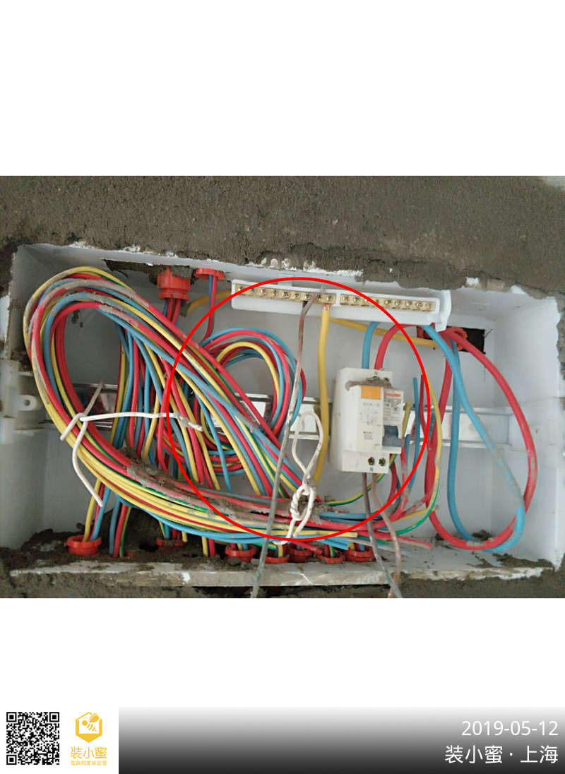

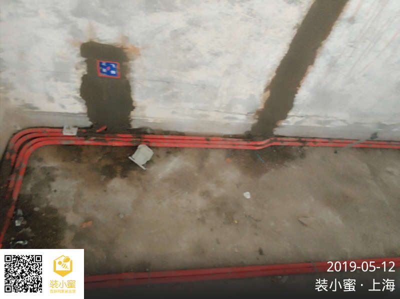

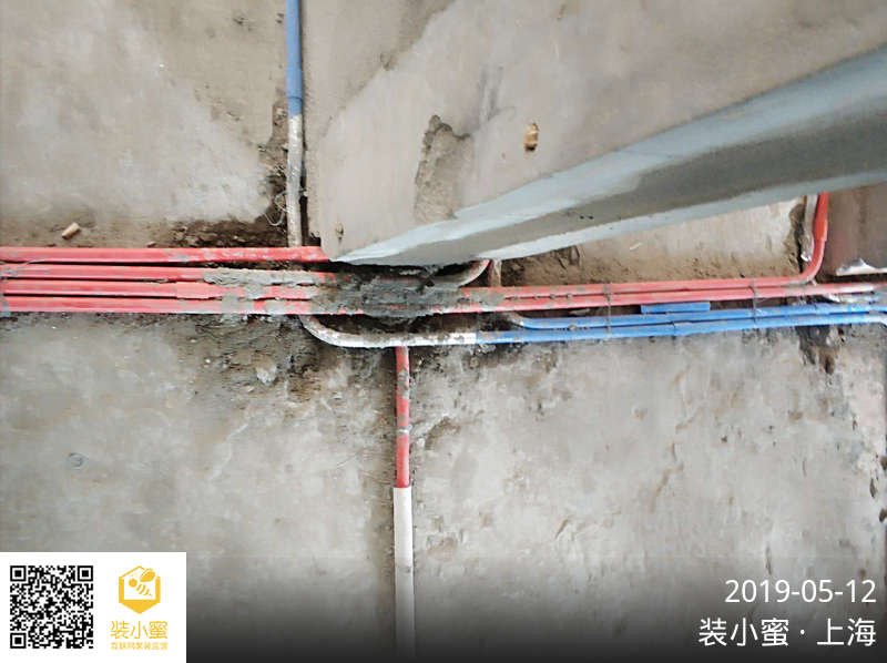

厨卫不同回路同管走线,共用接地线,穿线数量不符合规范要求

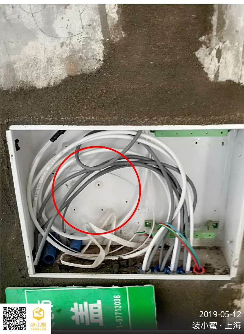

强电箱断路器未安装无法绝缘测试。

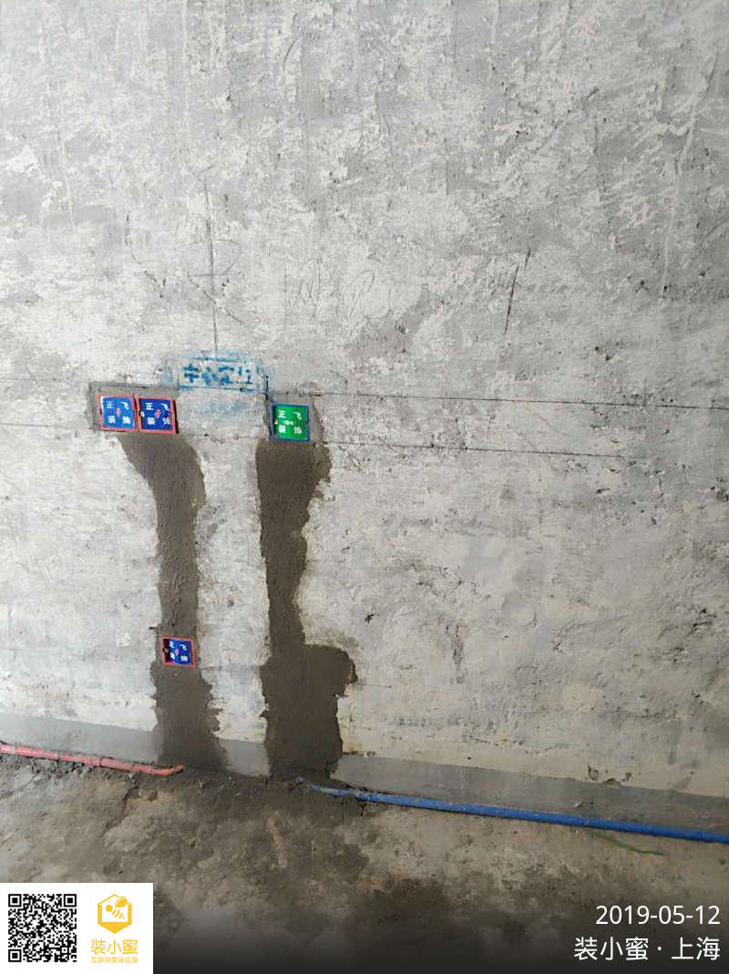

弱电箱线路未用标签标示走向

厨卫不同回路同管走线,共用接地线,穿线数量不符合规范要求建议按照水电交底要求整改处理
强电箱断路器建议抓紧安装后续绝缘测试。
弱电箱线路建议用标签标示走向

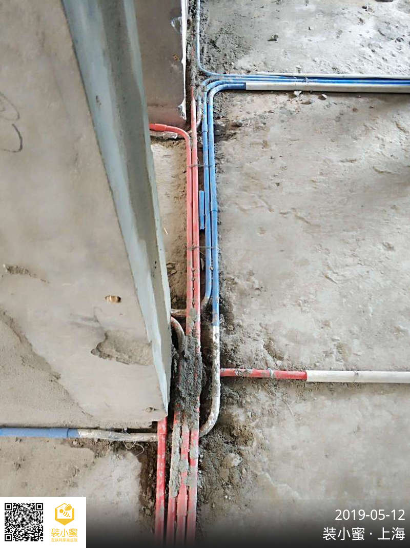

下一步施工建议涂刷卫生间墙面防水时,先修补平整墙体,涂刷地面防水时先用水不漏将管道根处及阴角处做圆弧处理,再涂刷防水,铺贴墙面砖时,清理干净瓷砖背面,玻化砖上墙时,背面用全瓷背胶涂刷晾干,再用玻化砖专用粘合剂铺贴,铺贴墙砖时严禁粘合剂掺和水泥黄沙使用,木工吊顶时请参照施工图施工,工艺标准请参照现场交底文件

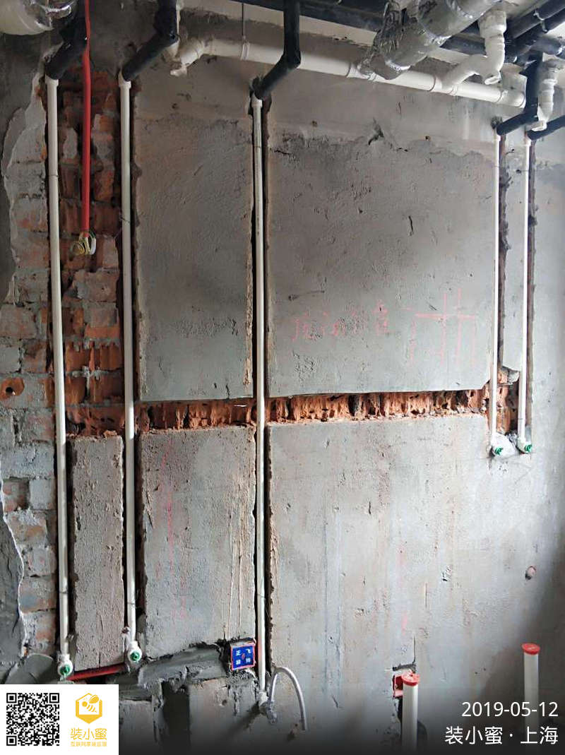

经绝缘检测:导线绝缘性能合格
断路器漏保设置合理
弱电线两端已编号并保护
符合标准:19项

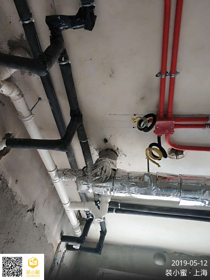

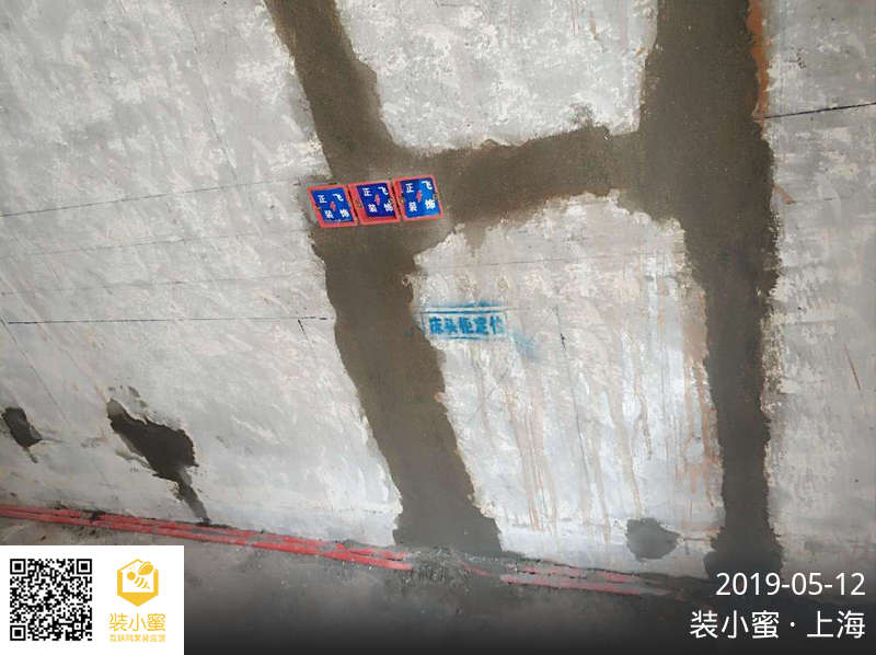

多管并管,已采用Y型三通连接

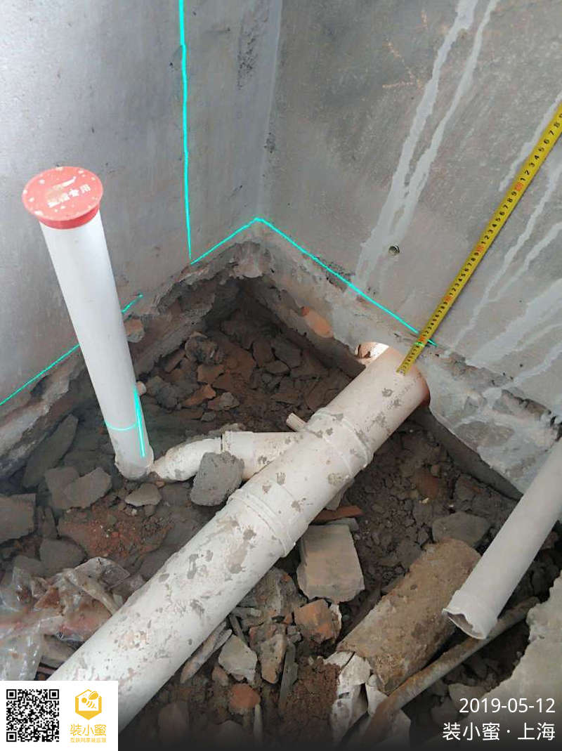

下水管道经通水试验,排水畅通
