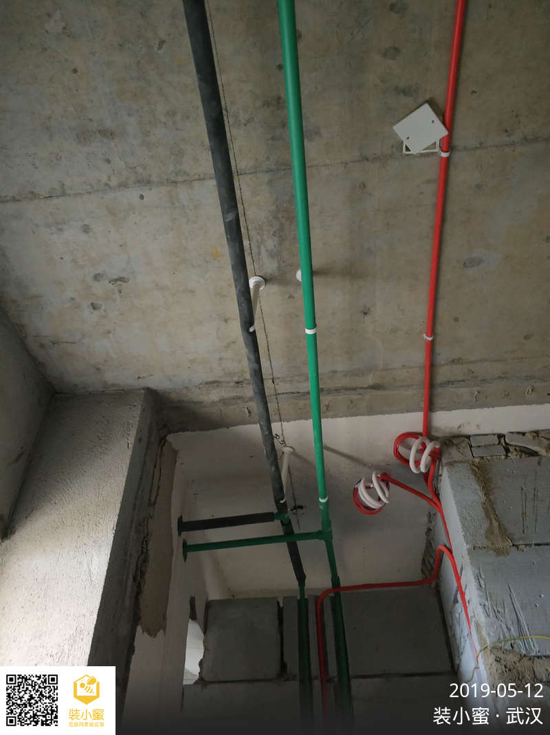

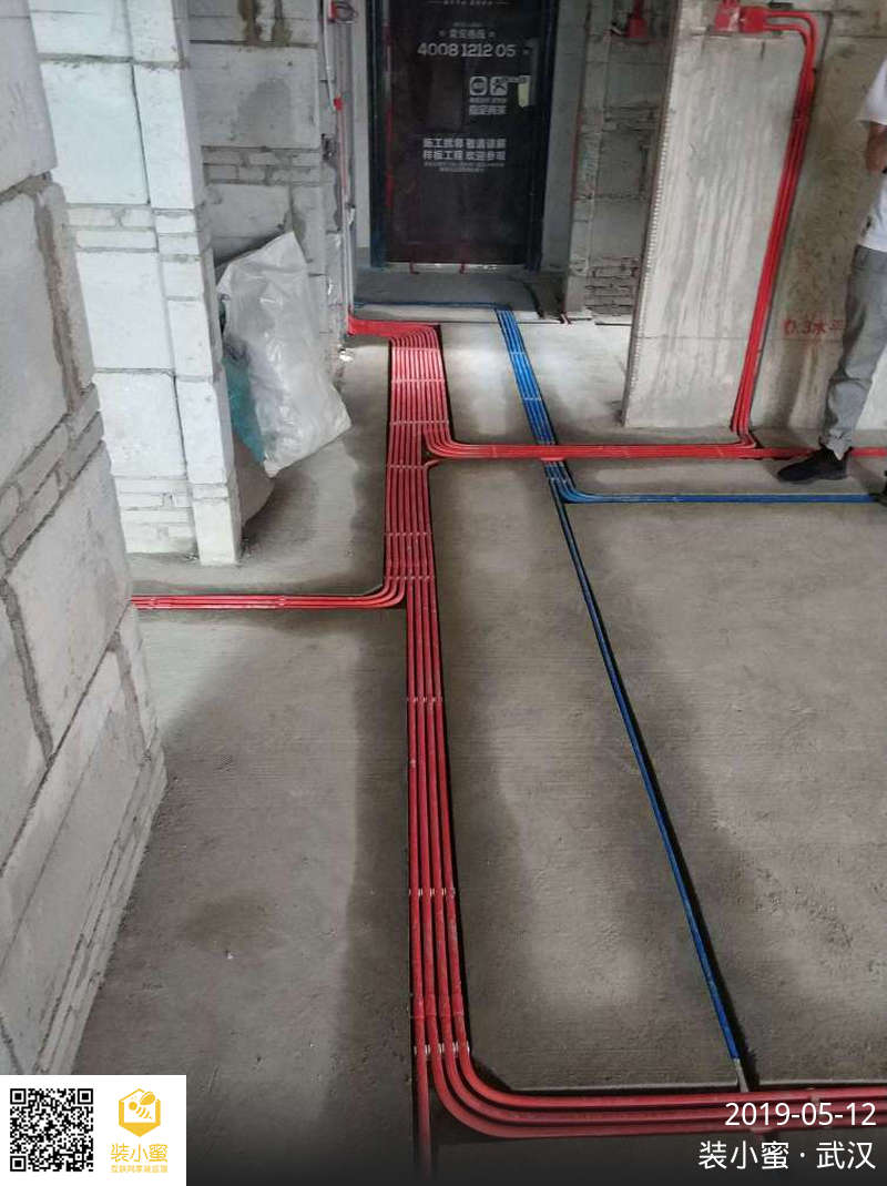

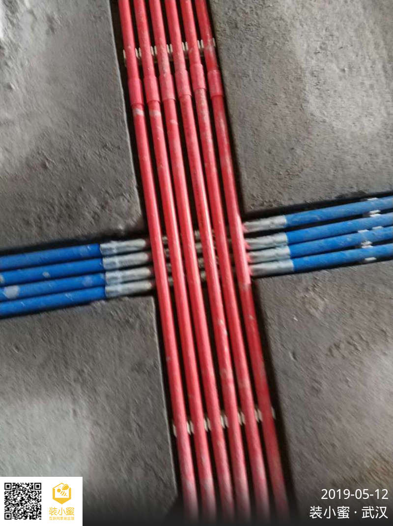

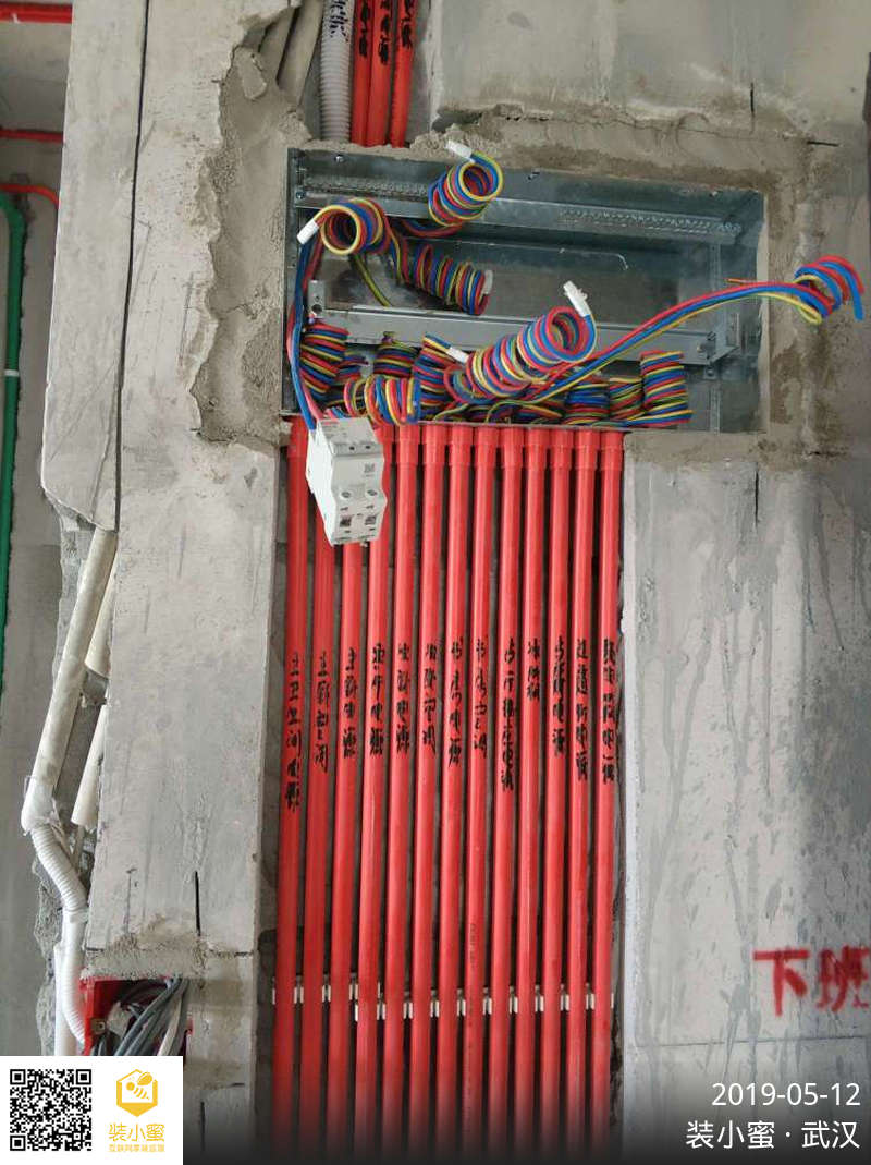

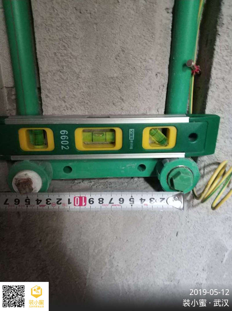

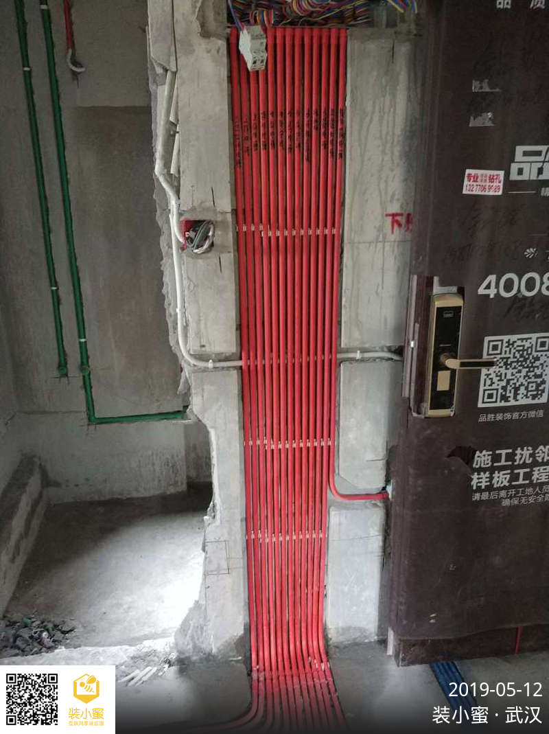

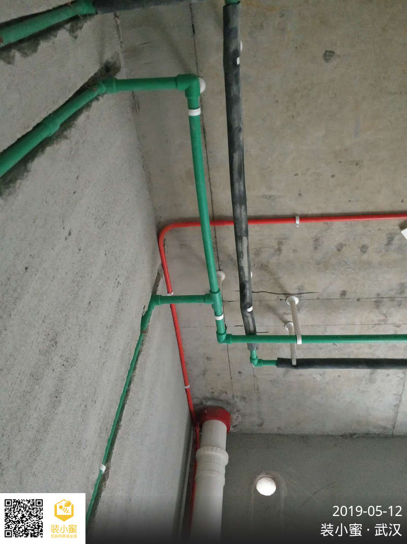

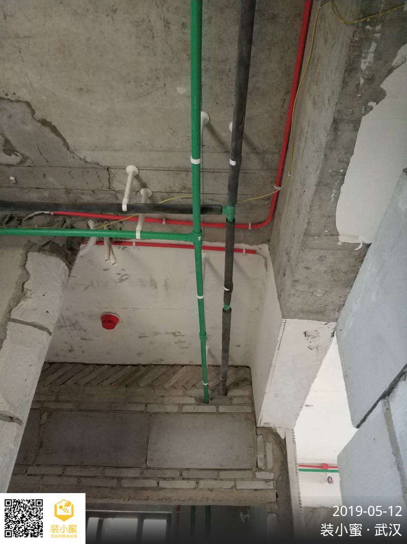

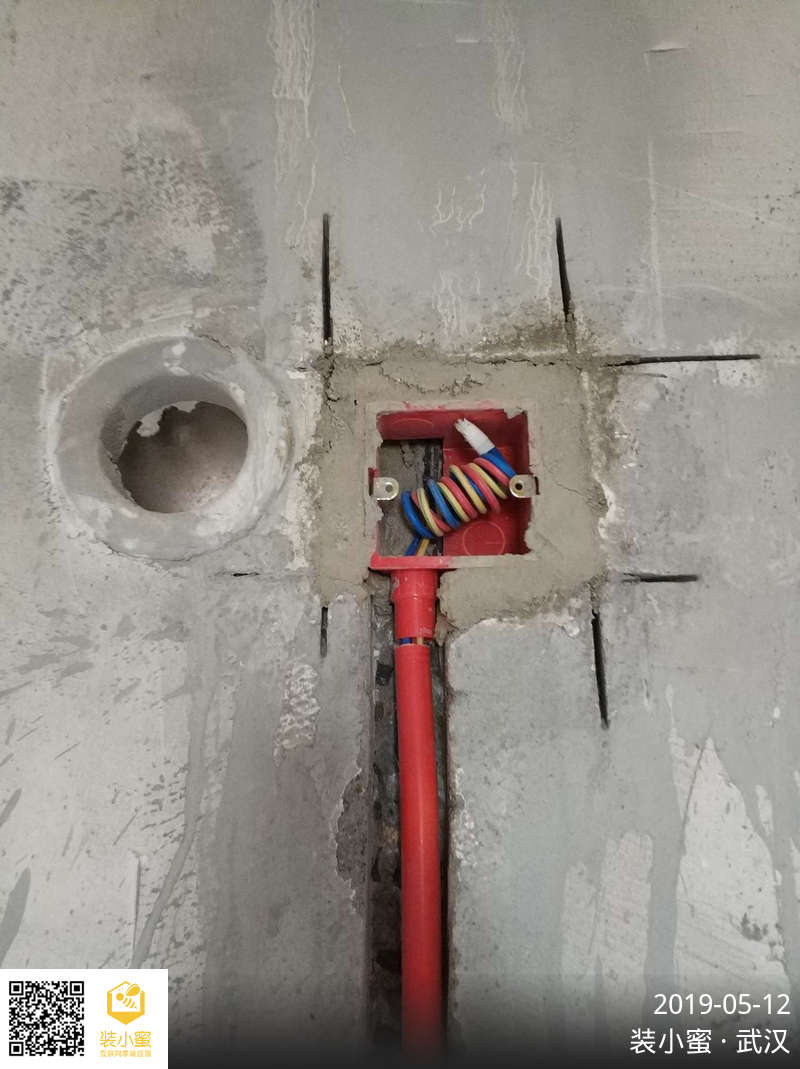

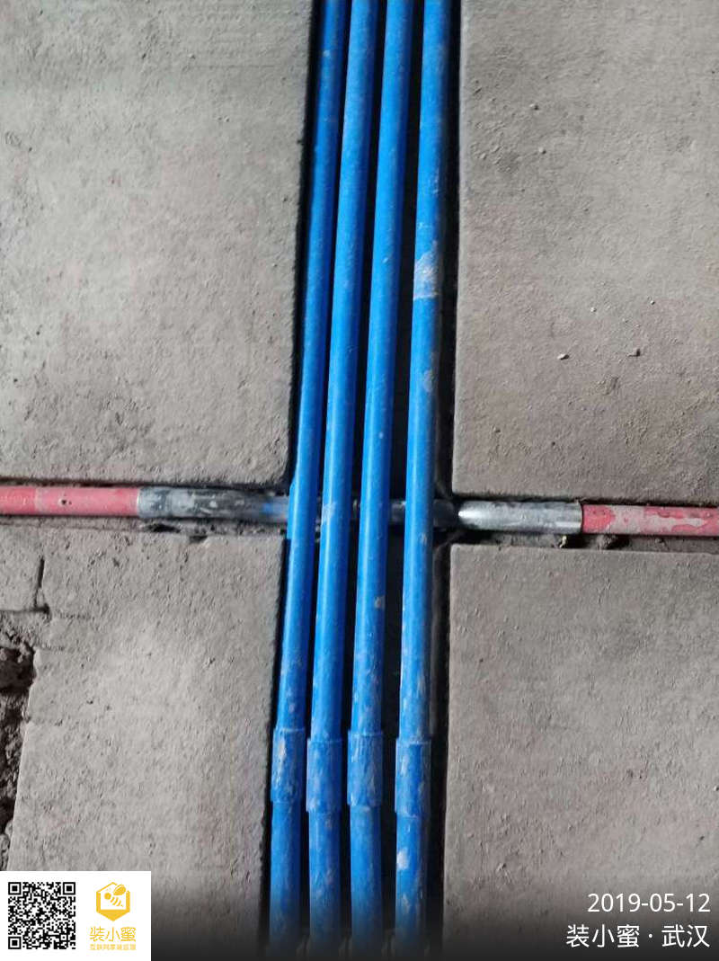

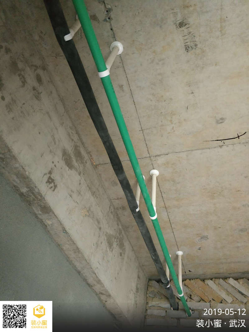

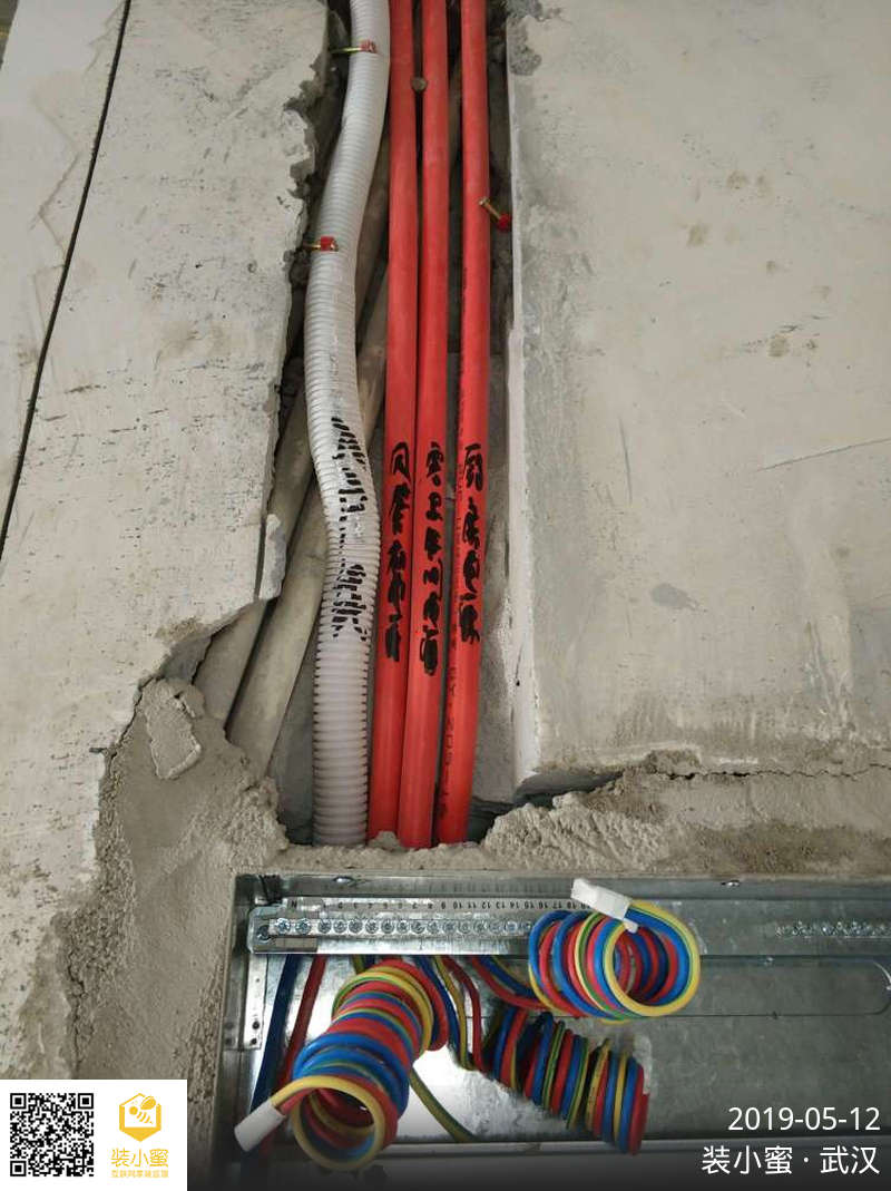

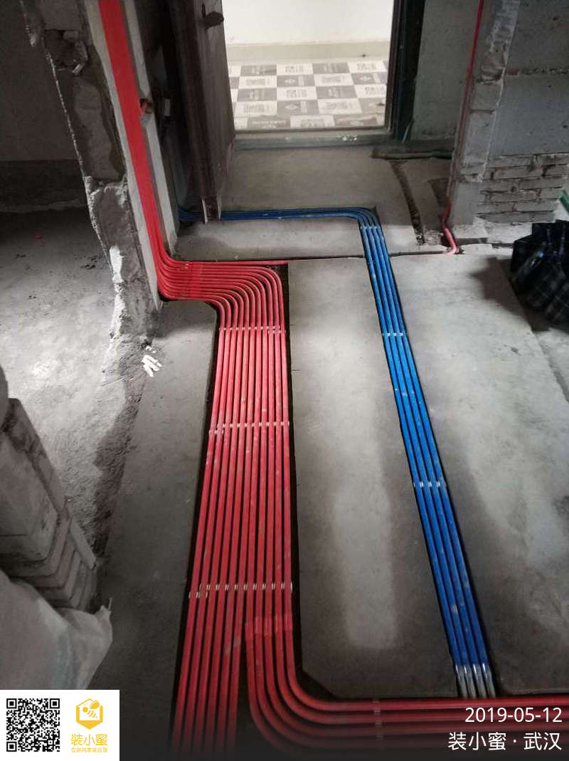

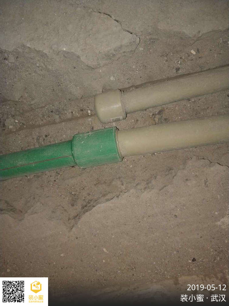

水电已做完,检查强弱电间距完好,底盒电箱锁扣连接,全房水走天,热水已套保温处理,强弱交叉处防干扰处理,回路:厨房,卫生间,烤箱,冰箱,空调单独回路,线径正确,卫生间排水已采用半弯和斜三通处。
1.客厅风管机预留线未套管,建议加设。
2.主卧走道顶面电线出线管未套管,建议加设。
3.客卫顶面水管间距偏大,建议加密。
主次卫排水管未做,待做好防水后要施工。

经绝缘检测:导线绝缘性能合格
符合标准:19项
断路器接入导线的数量符合要求
