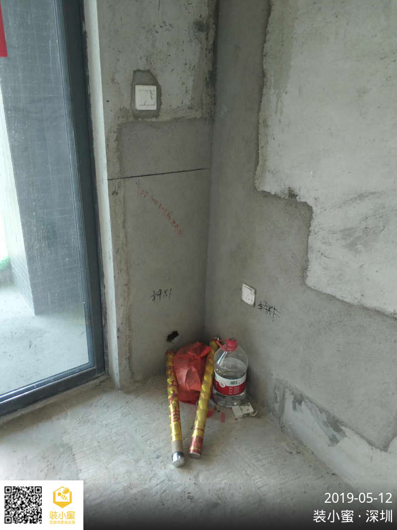

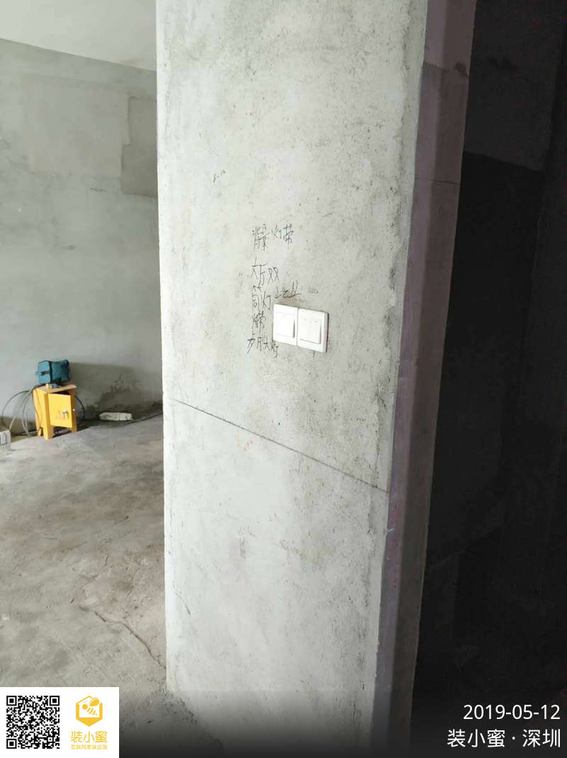

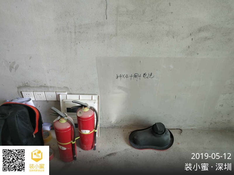

现场确认水电管走向
已现场与施工方对接明确水电工艺主要要求

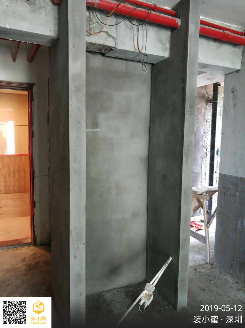

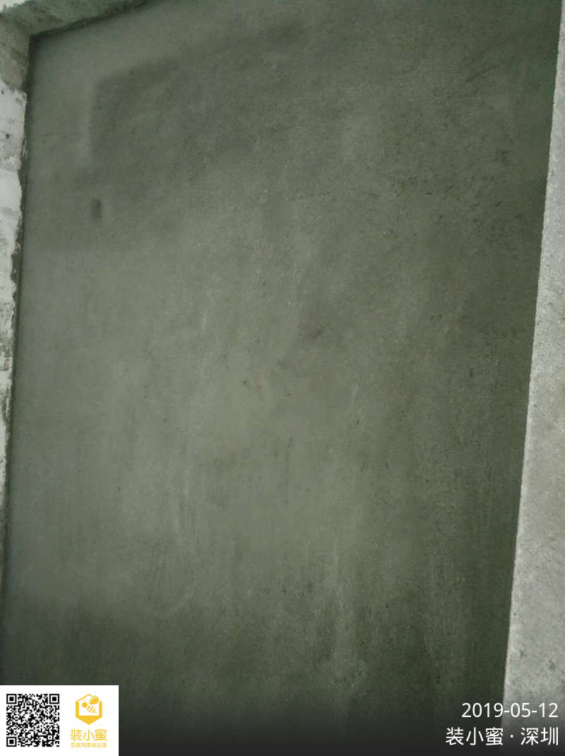

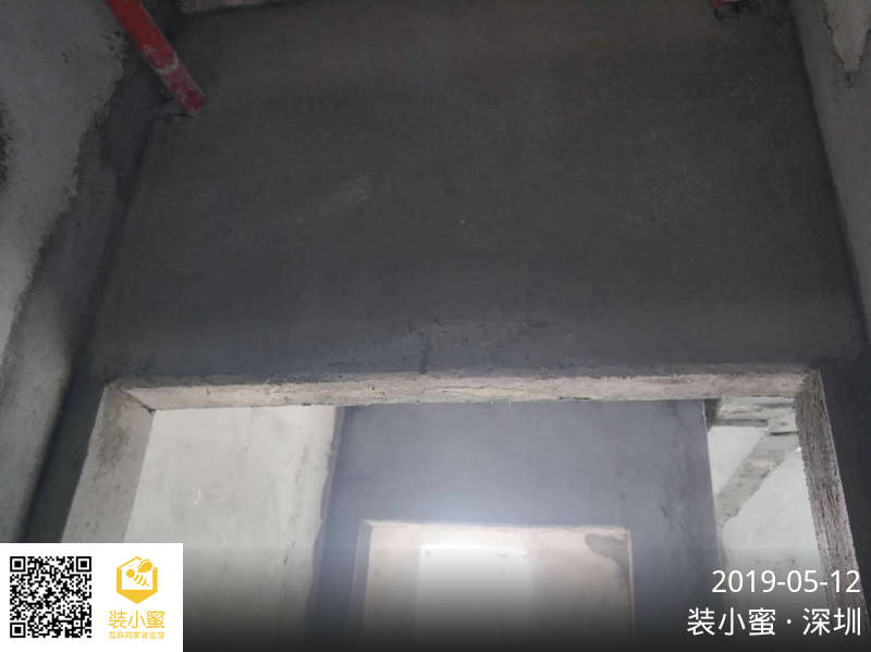

新砌墙面层 检查合格 挂网 地梁客户已确认
本次检查未发现问题
新砌墙挂网 地梁 客户已确认

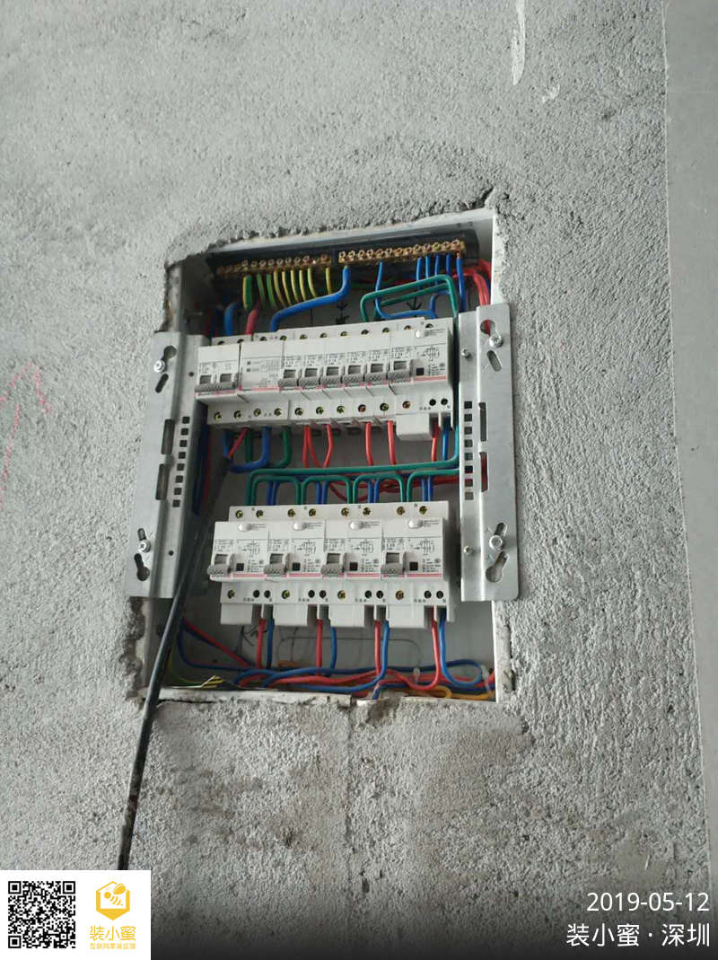

①给水管进入阳台与卫生间 需上墙300mm走墙面。
②强弱电需间距150mm 以上,冷热水管明管需间距10mm以上 同槽暗管间距30mm以上。

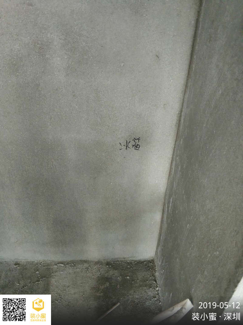

③冰箱需做单独回路,卫生间等电位需使用。
④开槽施工时需注意 开槽处周边砂浆层空鼓。

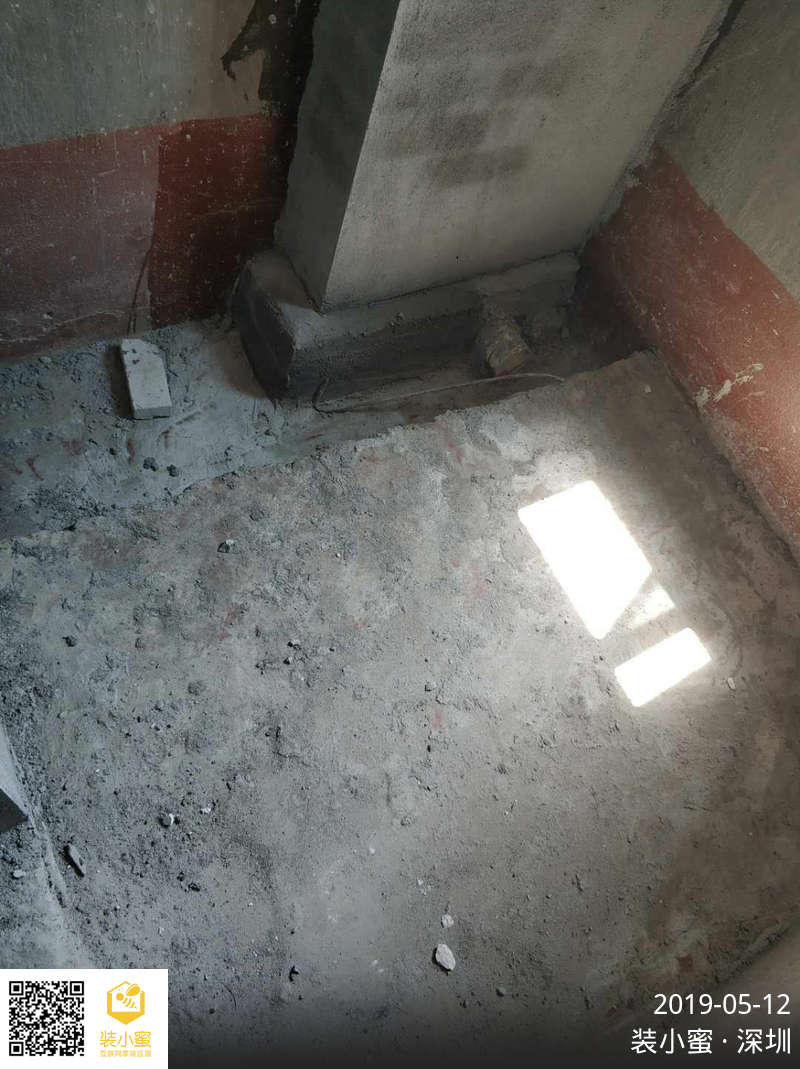

⑤阳台地面开槽处需涂刷防水后 再布管。
⑥线管与线管需间距10mm以上预留砂浆填充位。

水电管线的走向设计合理,可以实施
抹灰层表面牢固无明显开裂现象

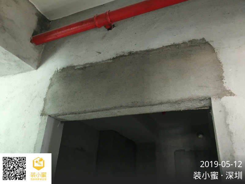

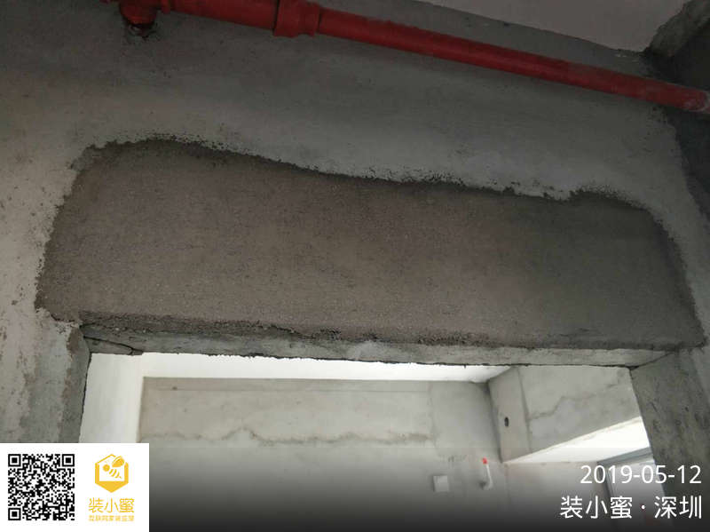

门窗洞口的过梁已设置
