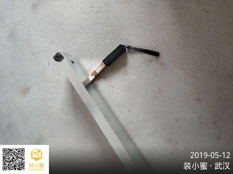

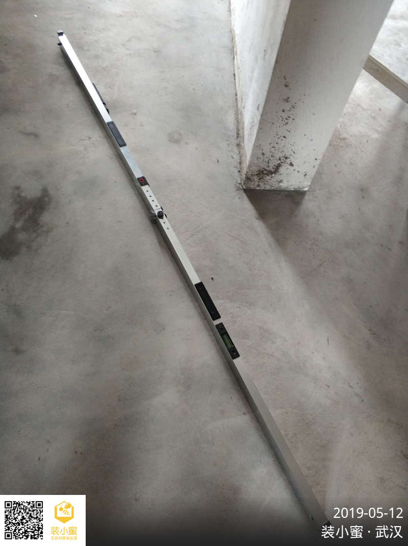

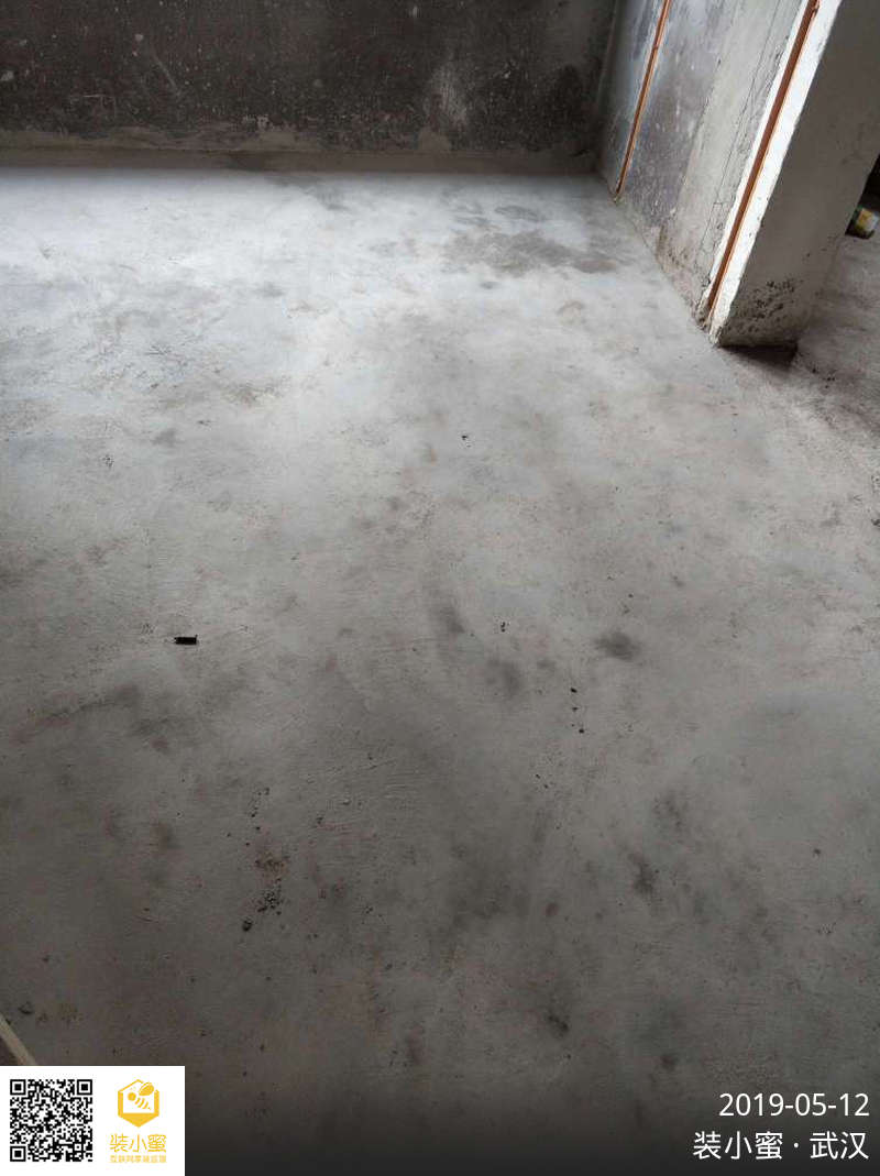

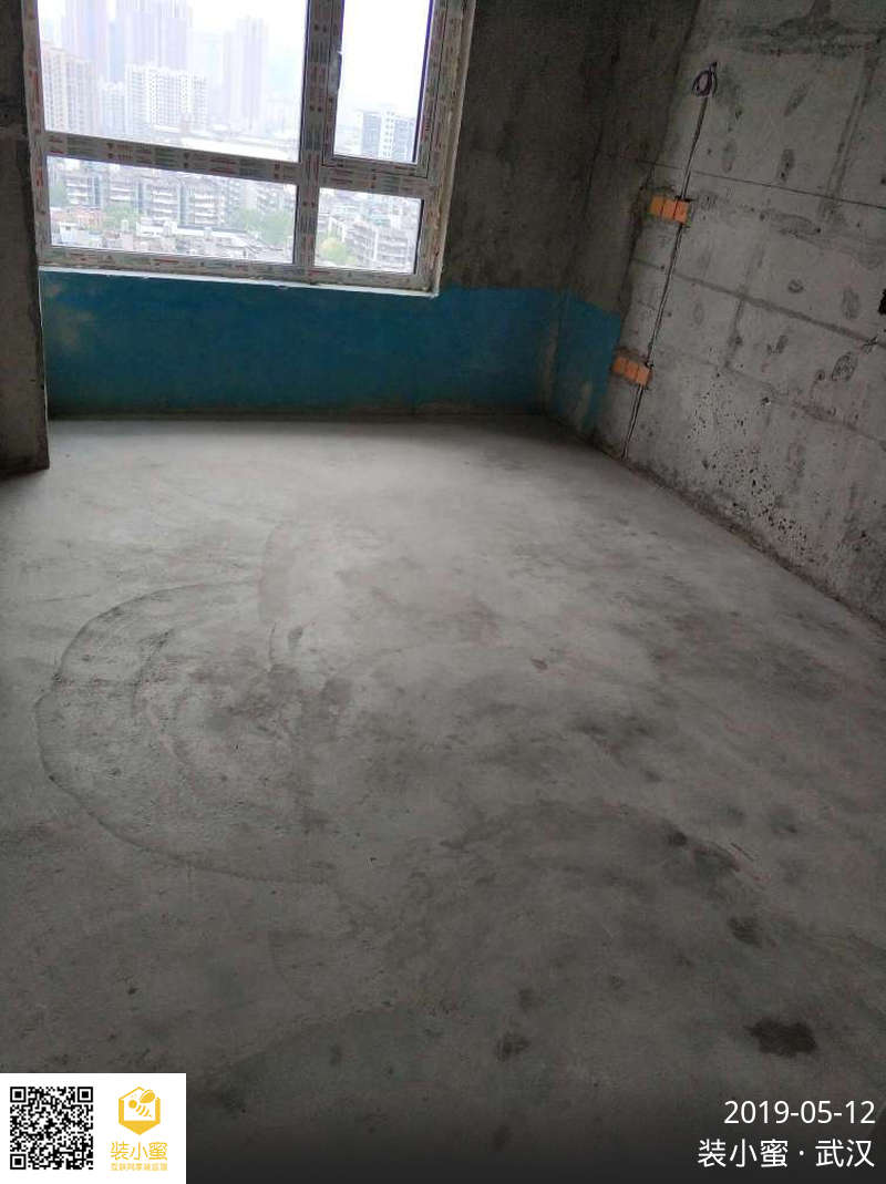

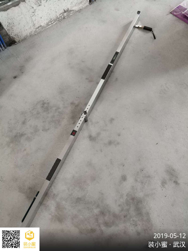

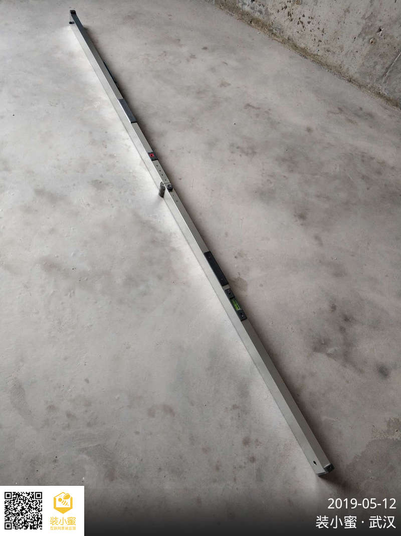

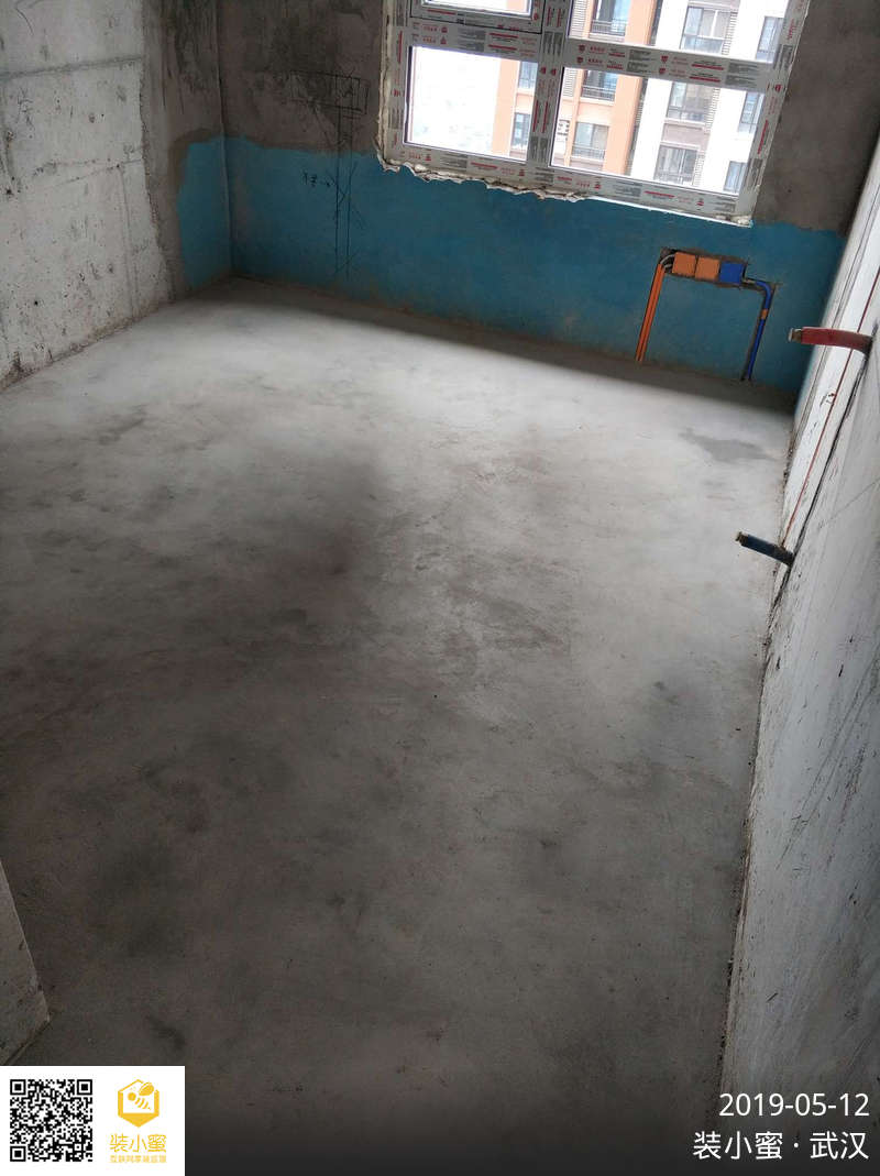

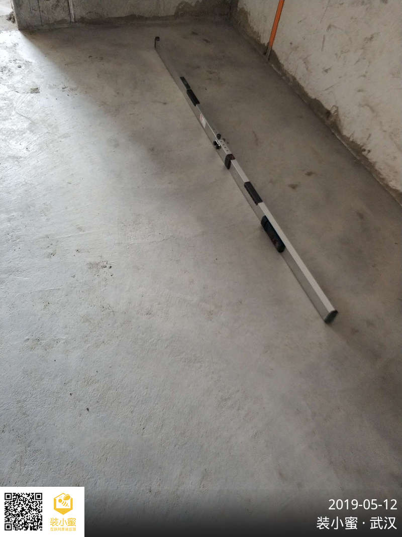

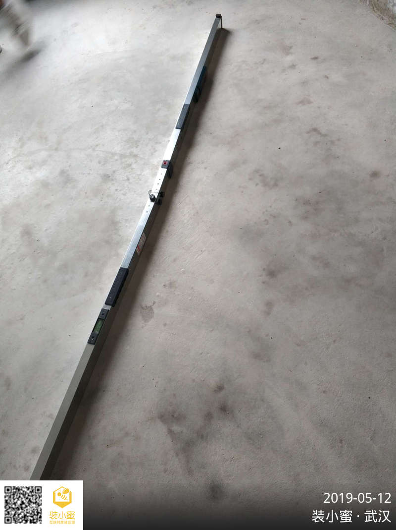

全房地面找平已完成
1)主卧飘窗拆除后有一面墙方正度偏差较大,建议加强粉刷处理。
2)新装窗户洞口周边与窗框间距较大,需要用水泥砂浆粉刷处理。

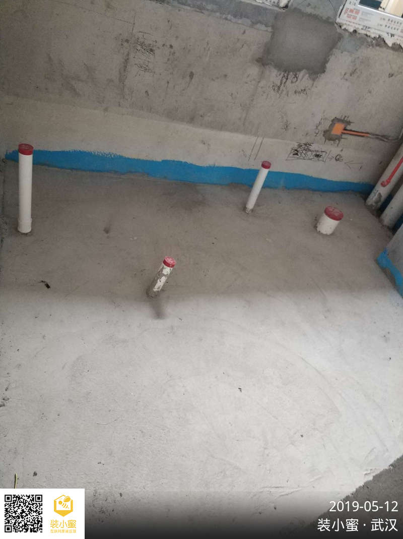

1)厨房地面贴砖的高度不能高于客餐厅的地板高度,厨房门口的过门石需要注意铺贴高度。
2)木工吊顶工艺:顶面木龙骨需要用膨胀罗钉固定,底面和侧面的付龙骨间距400,吊顶架先施工,后铺贴石膏板。底板托立板,拐角处用整板7字套裁。超过600的底板需加强主龙骨和吊杆。

卫生间地面泛水坡度正确,不得有倒积水现象

水泥砂浆找平层表面平整度≤3mm
