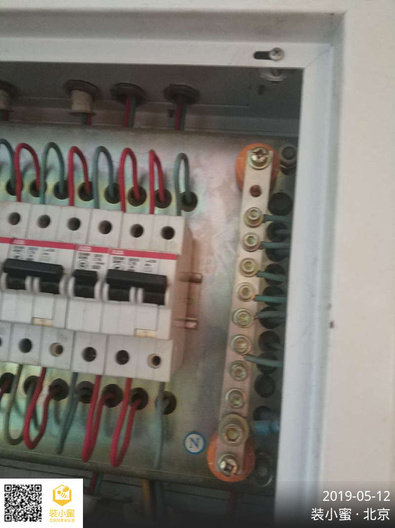

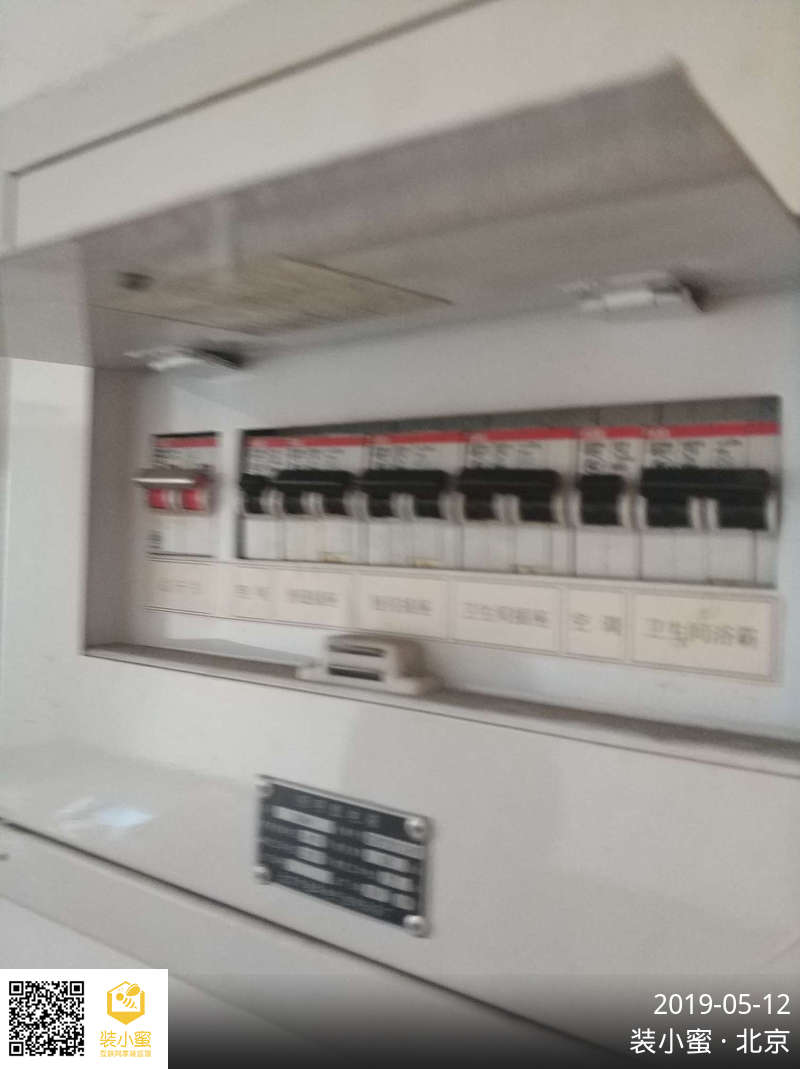

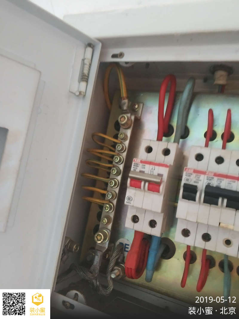

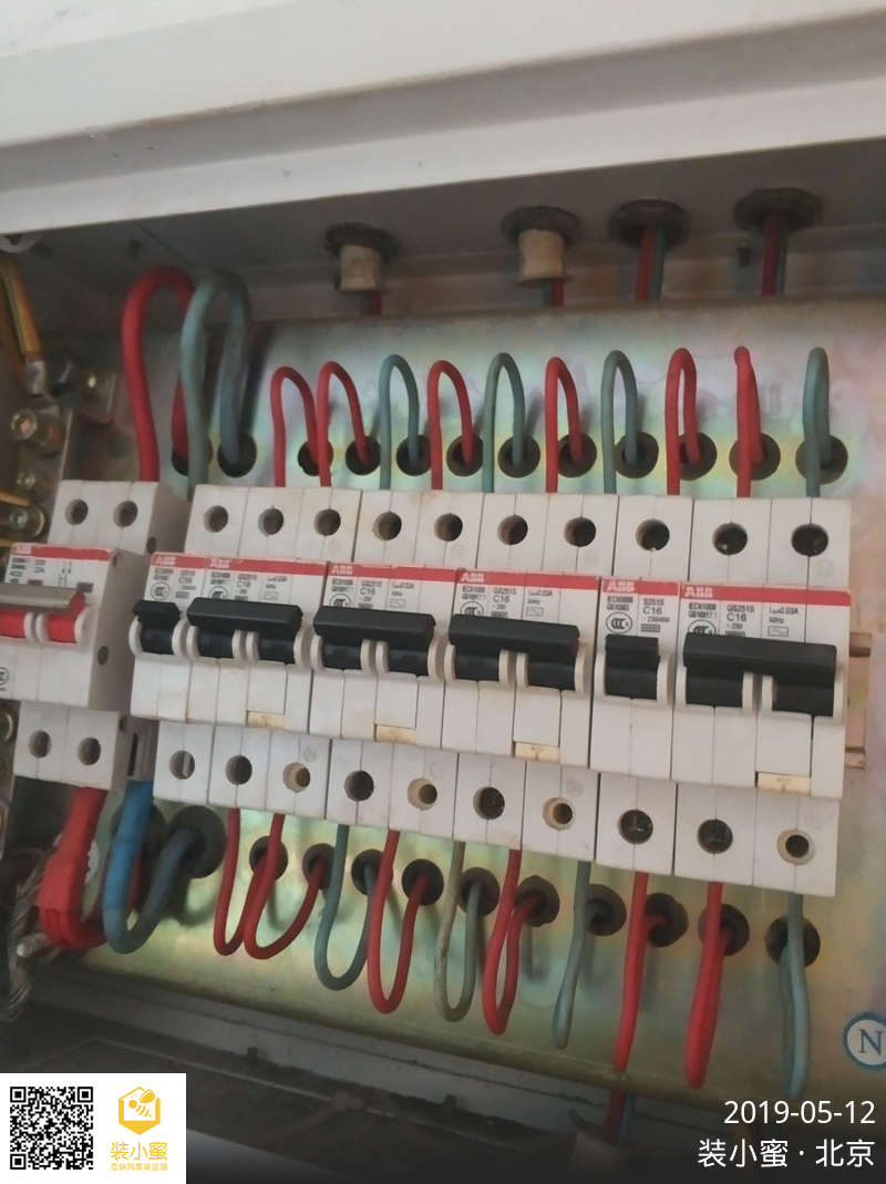

1,总闸箱老电线,所有电线2.5平方,建议更换,

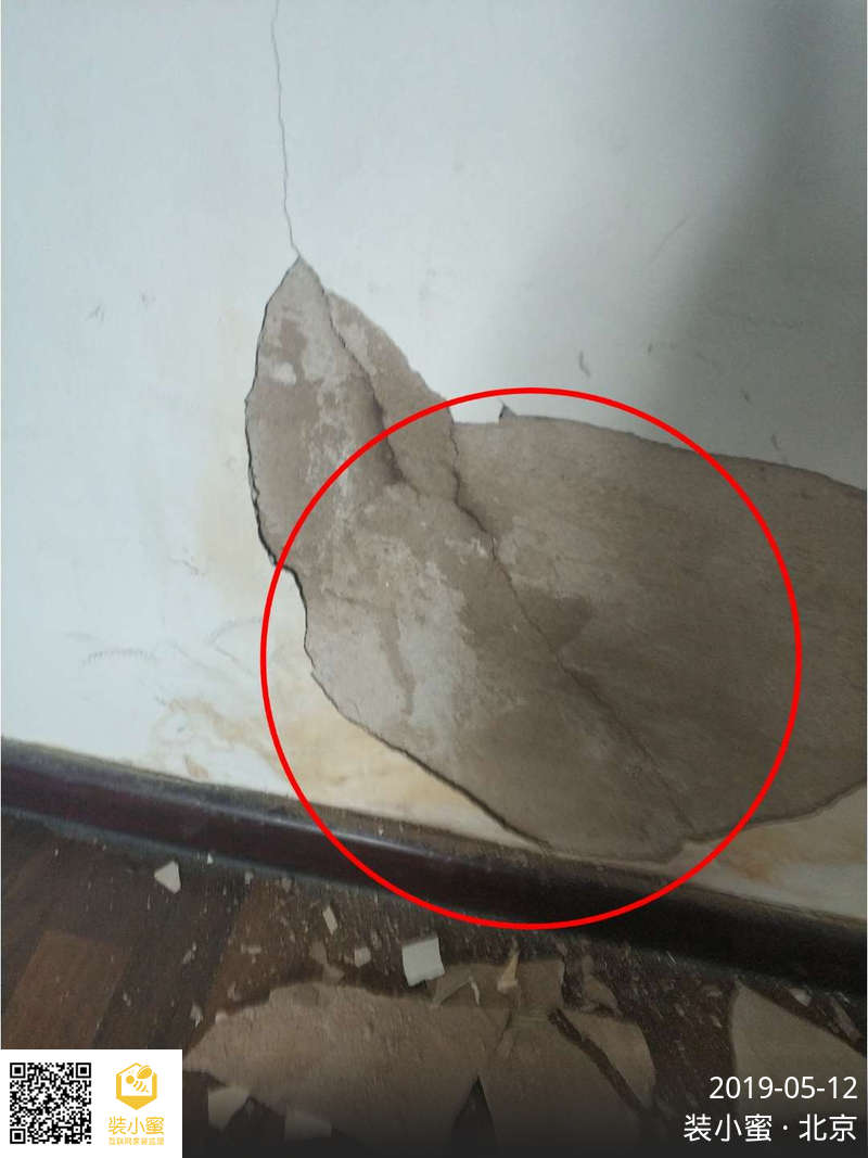

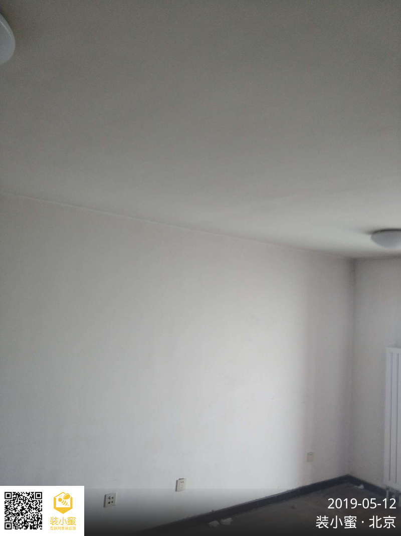

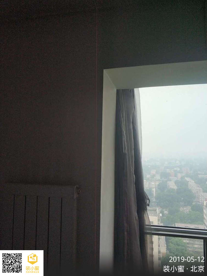

2,发现墙面多处有开裂,建议后期粘贴牛皮纸甚至外墙网格处理,防止墙面开裂,

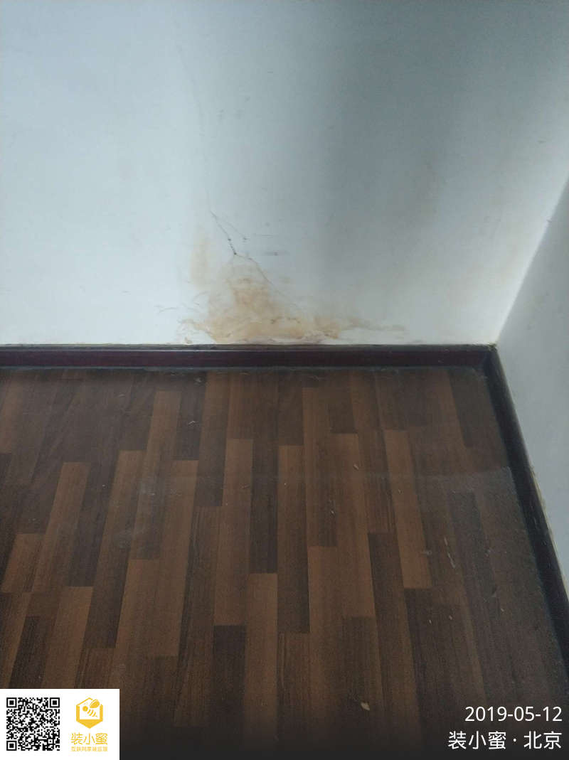

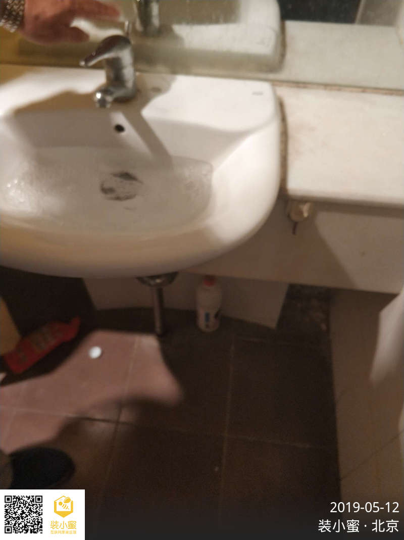

3,发现大厅,靠卫生间墙面有漏水现象,建议后期涂刷防水防止墙面回潮,墙面发霉,

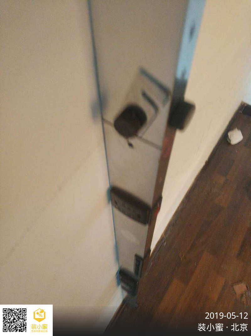

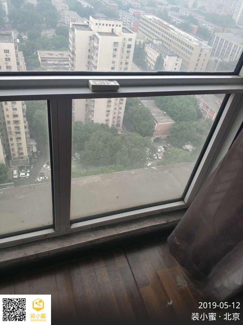

4,发现阳台哑口垂直度误差3.5公分左右,已告知施工方后期采用石膏找直处理,

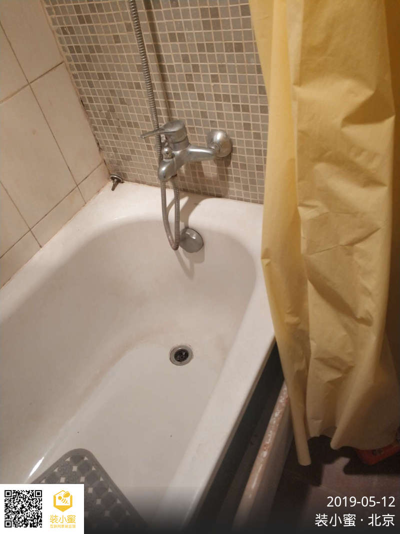

5,厨房卫生间墙面全部拆除,重新粘贴墙砖,

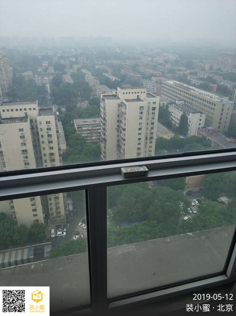

6,阳台顶面有漏水现象,建议和物业协商处理

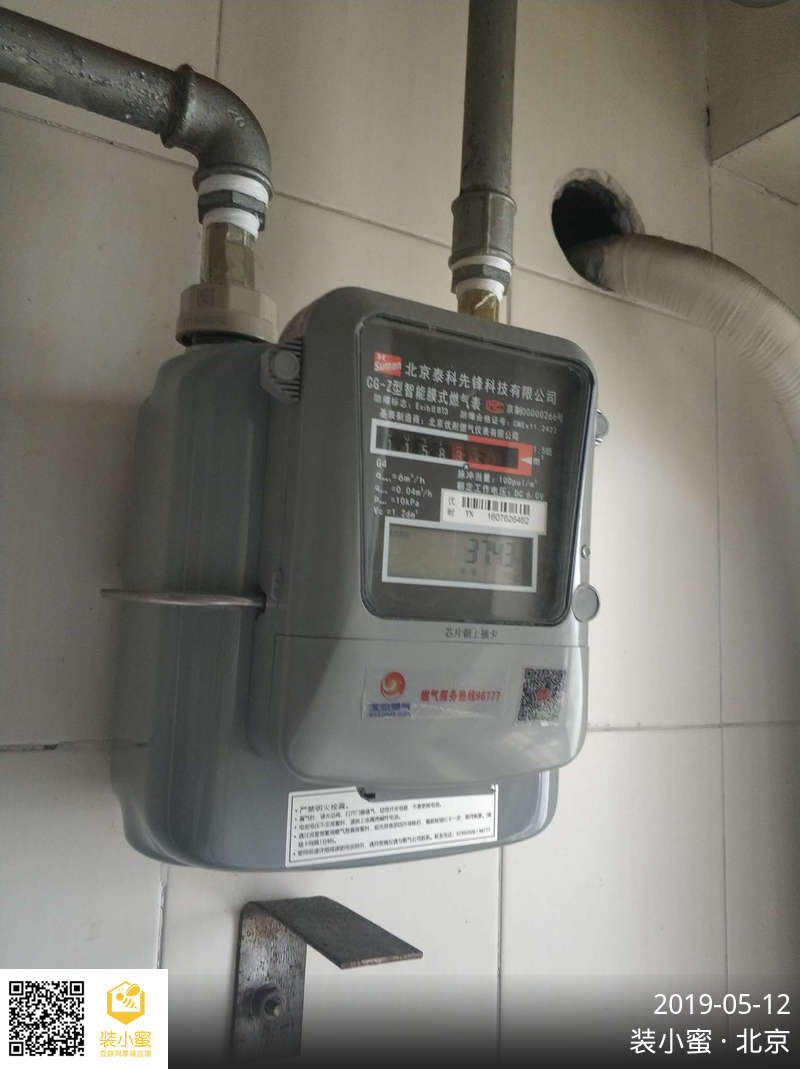

保护好煤气表,水表地漏,请注意安全施工,

门洞口墙体(两侧)垂直平整符合要求
强电箱回路配置图已经交待
