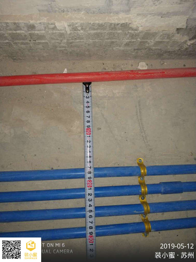

1.厨房间墙面水电线管禁止同槽,应分开10公分间距。
2.弱电箱下方强弱电交叉处未做屏蔽。

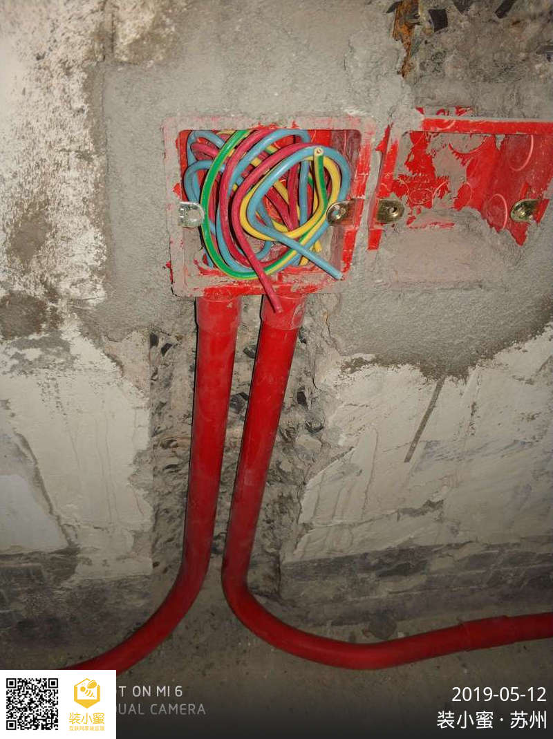

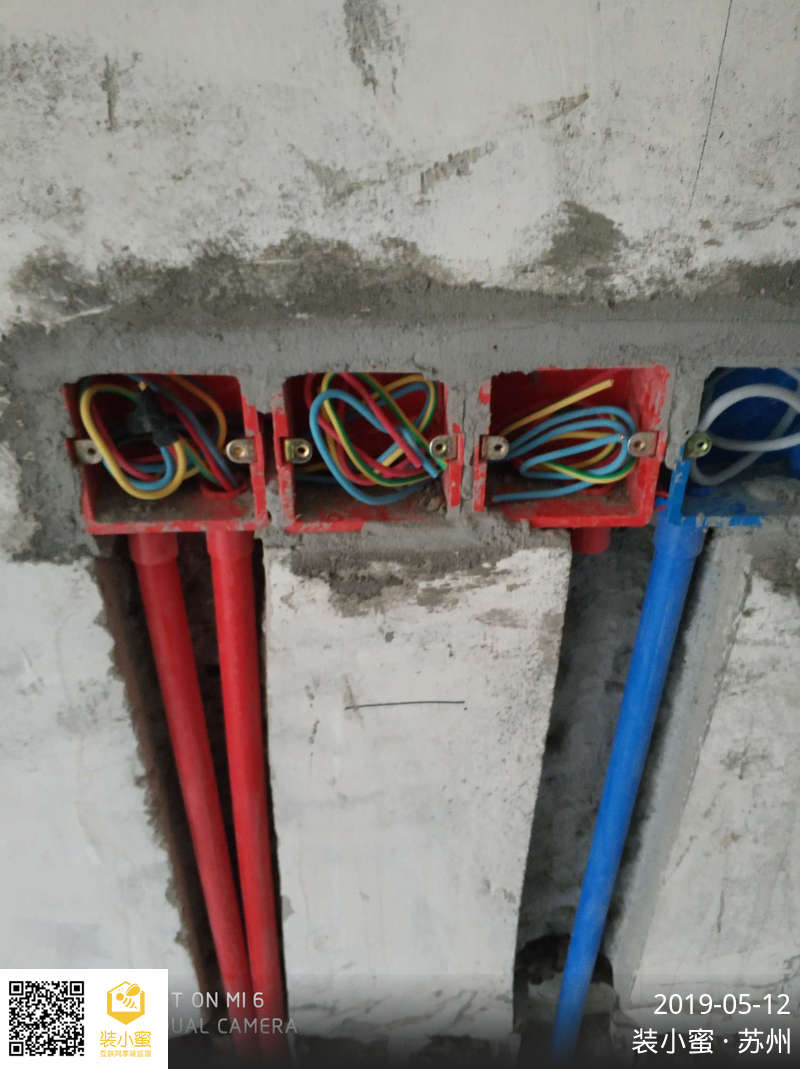

线盒安装与固定符合要求
线盒安装符合要求

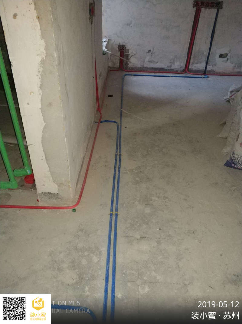

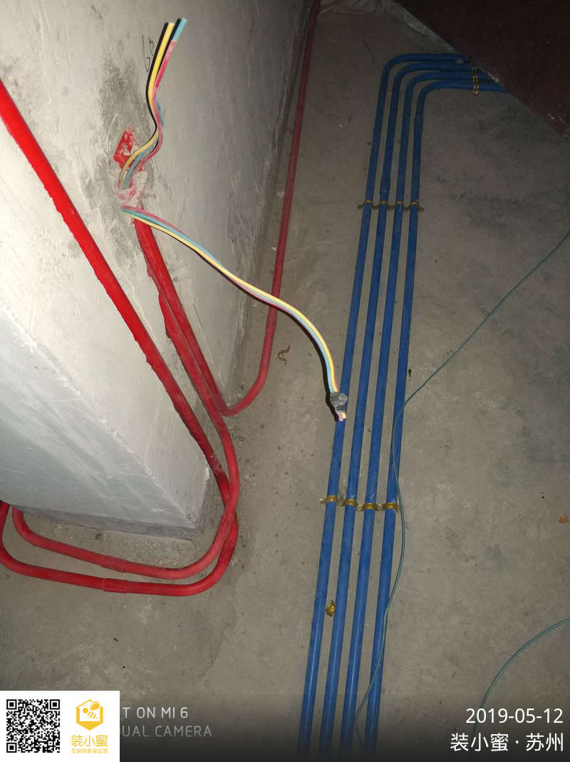

强弱电线管道排设平直、有序
电线管弯管施工符合要求

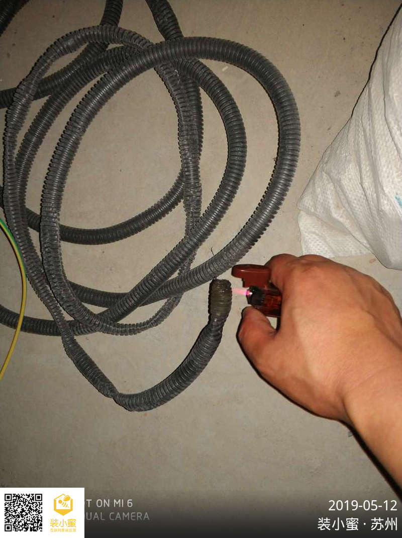

线管线盒软管材料阻燃符合要求
