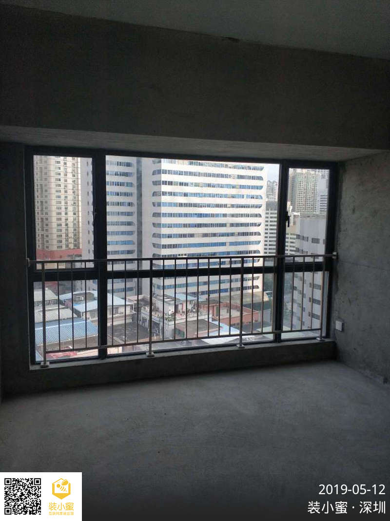

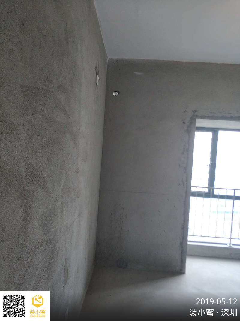

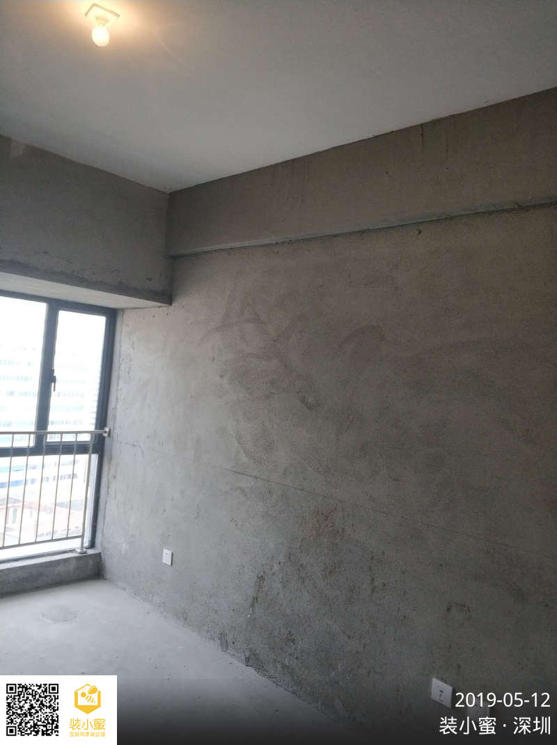

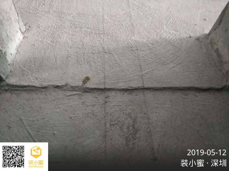

现场有客户,开发商人员,原房结构为三房1厅,一厨,2卫,一阳台,注意以下事项。

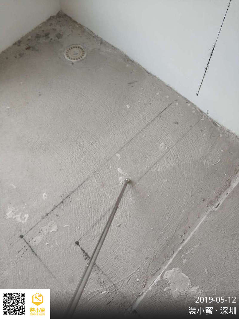

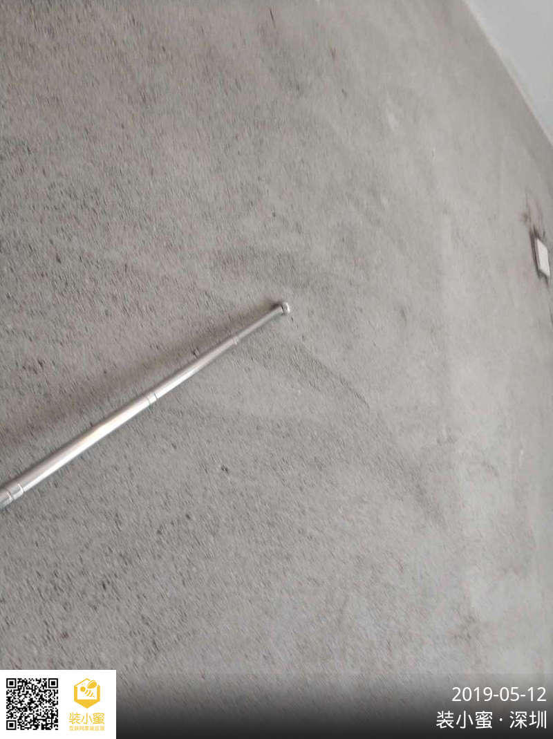

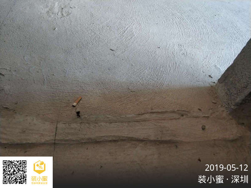

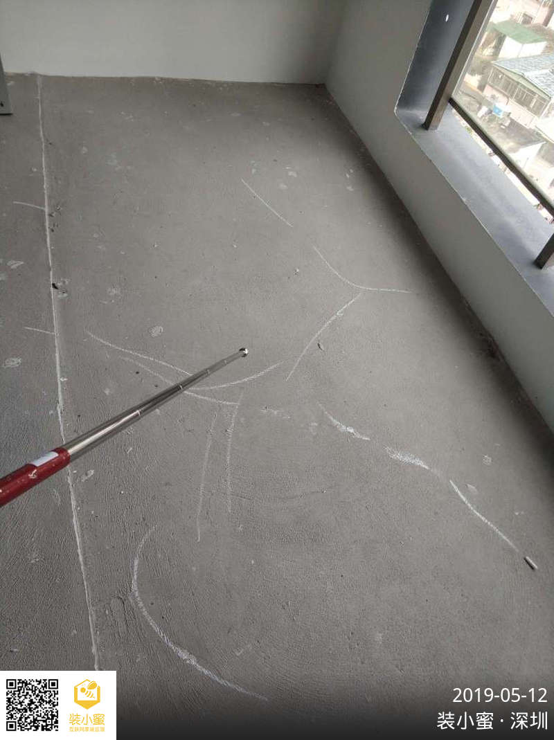

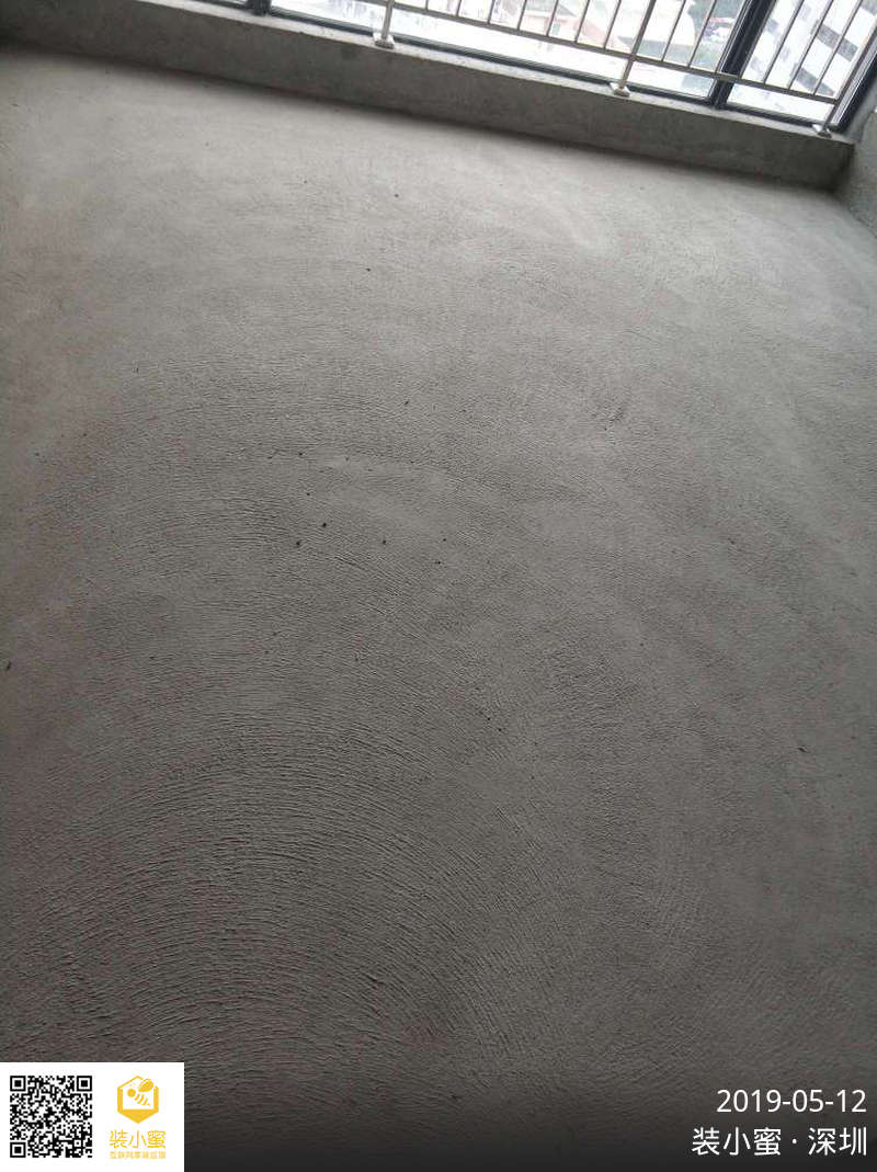

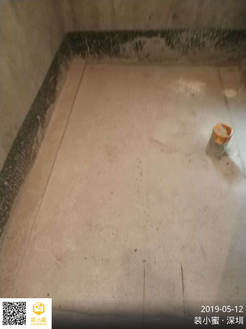

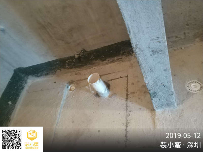

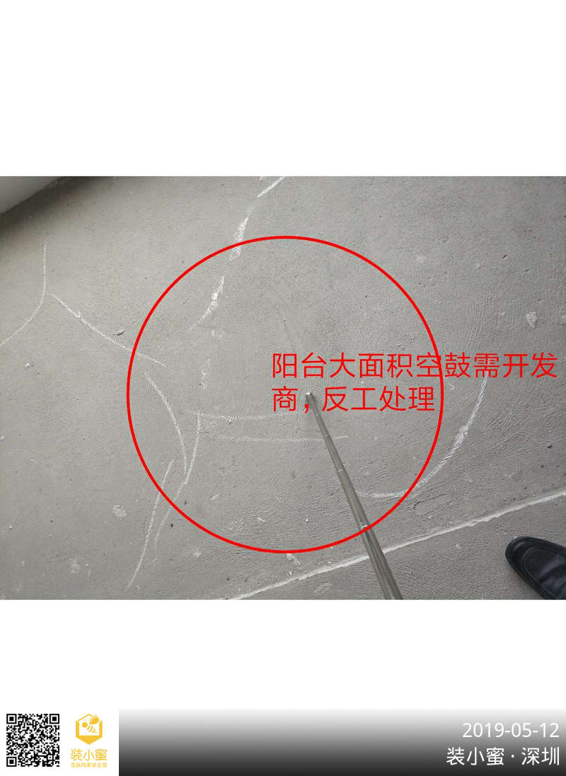

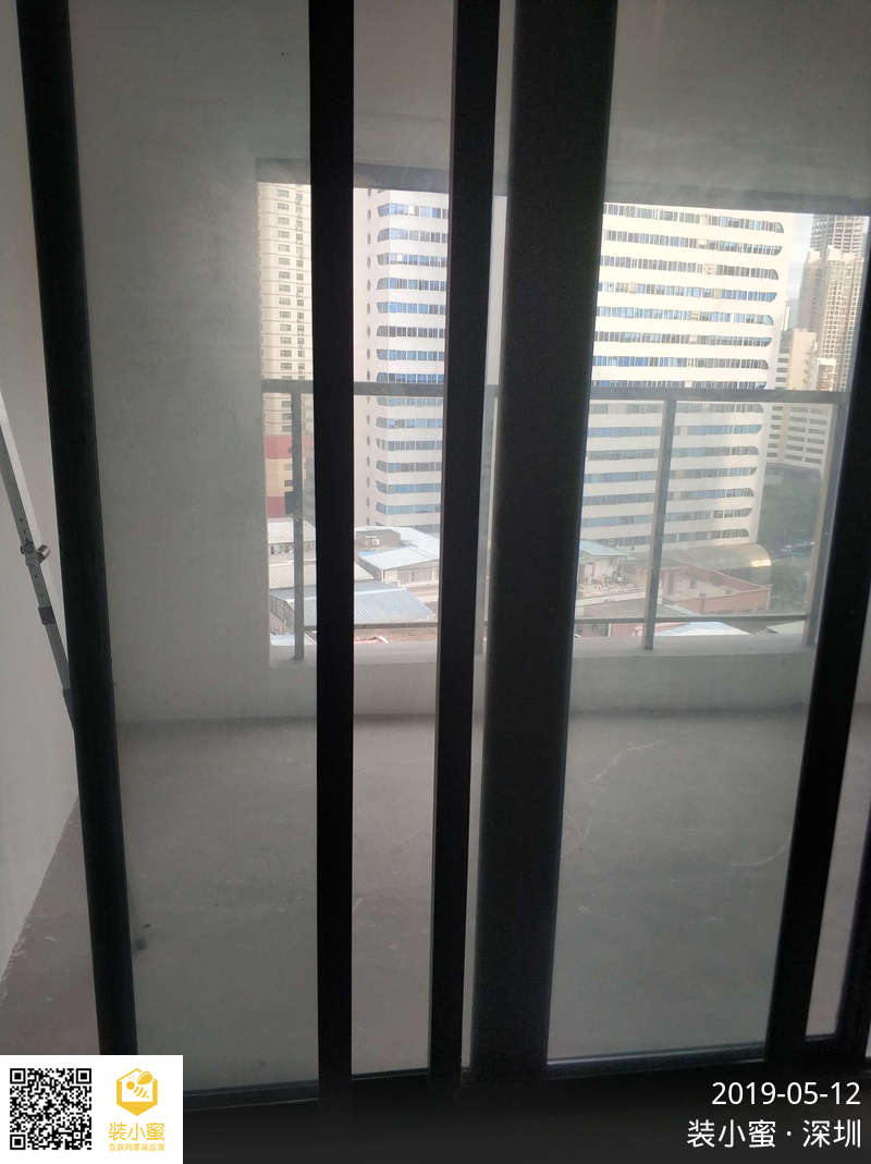

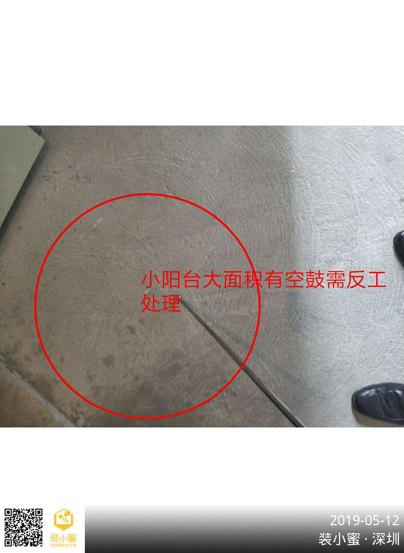

①阳台地面,大面积有空鼓需让开发商反工处理好。

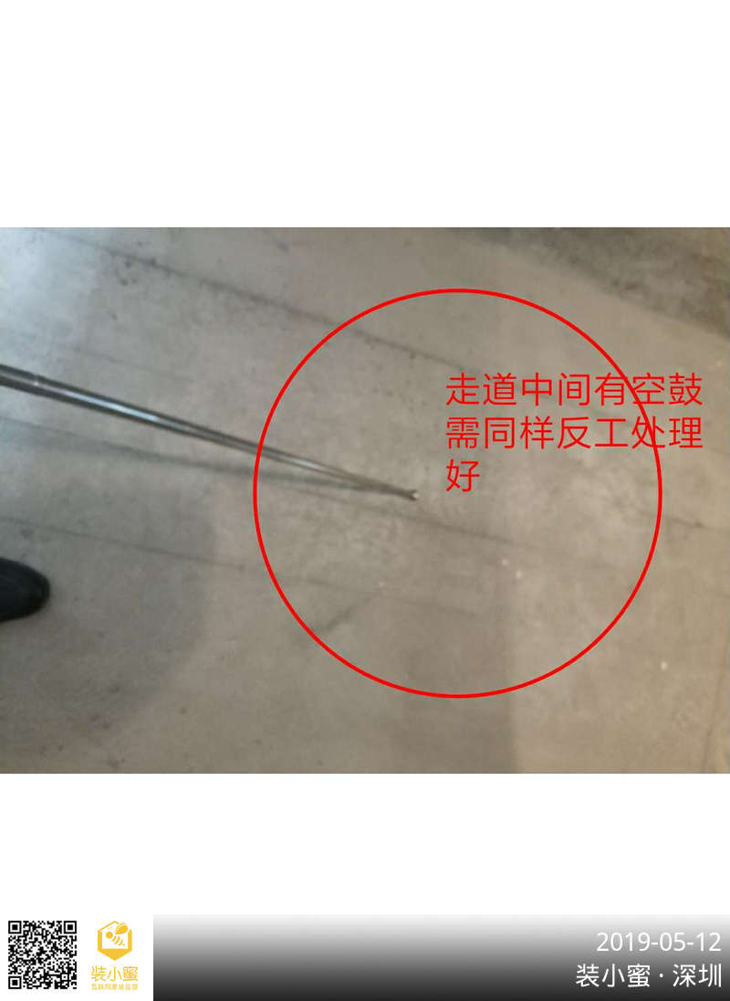

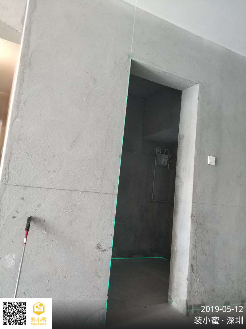

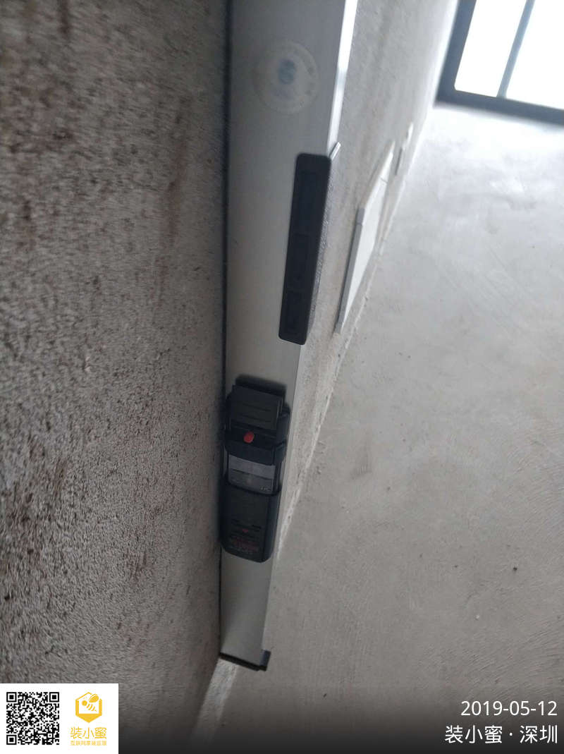

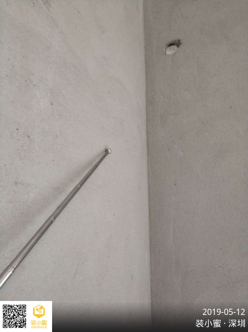

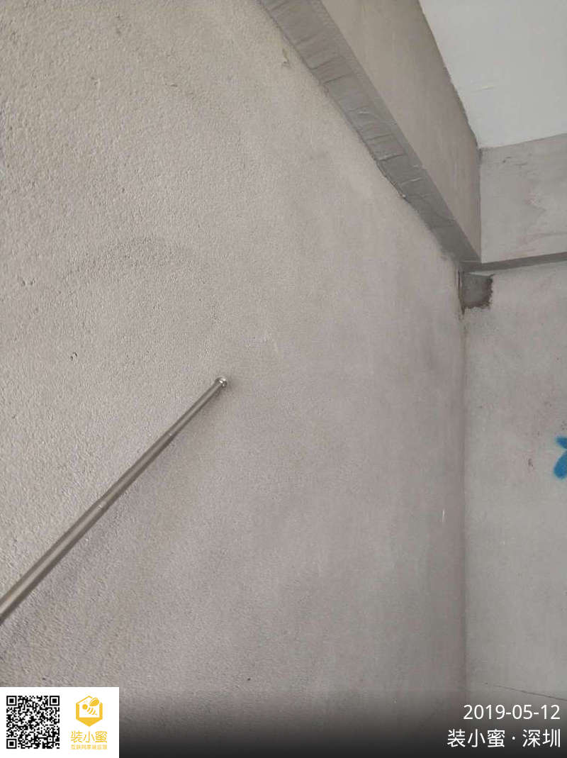

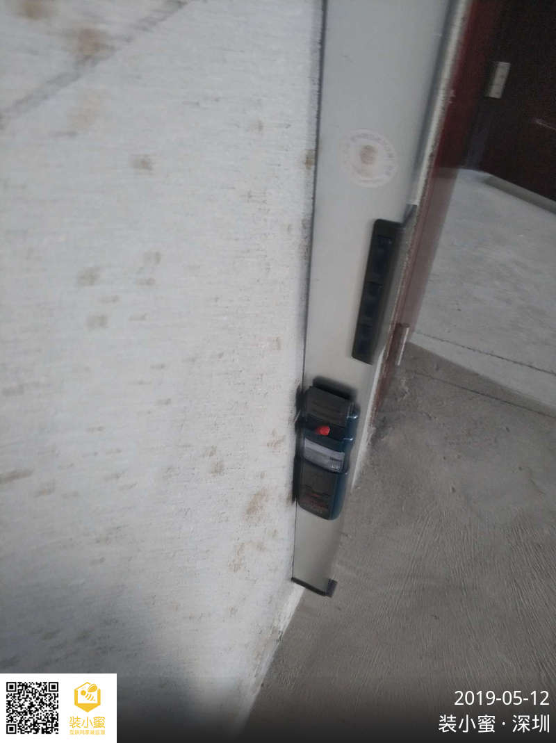

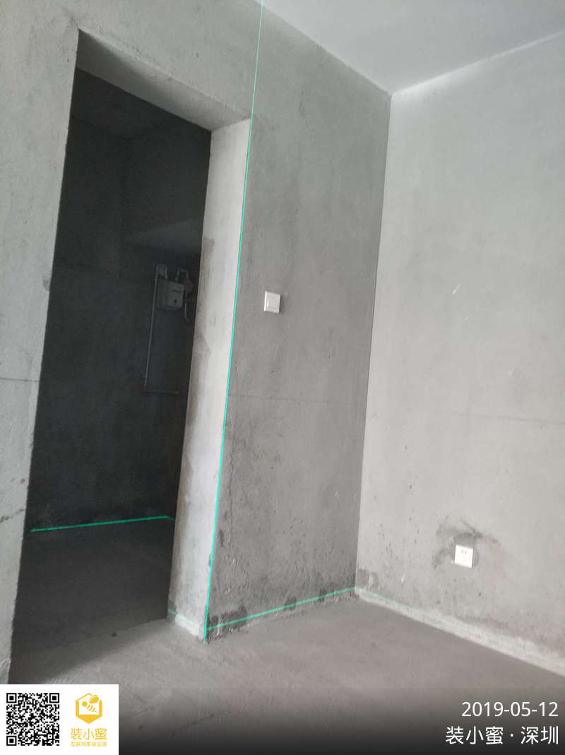

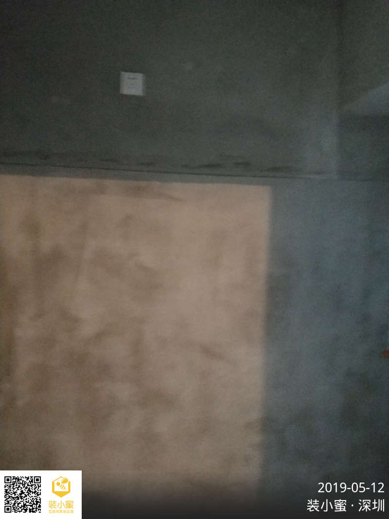

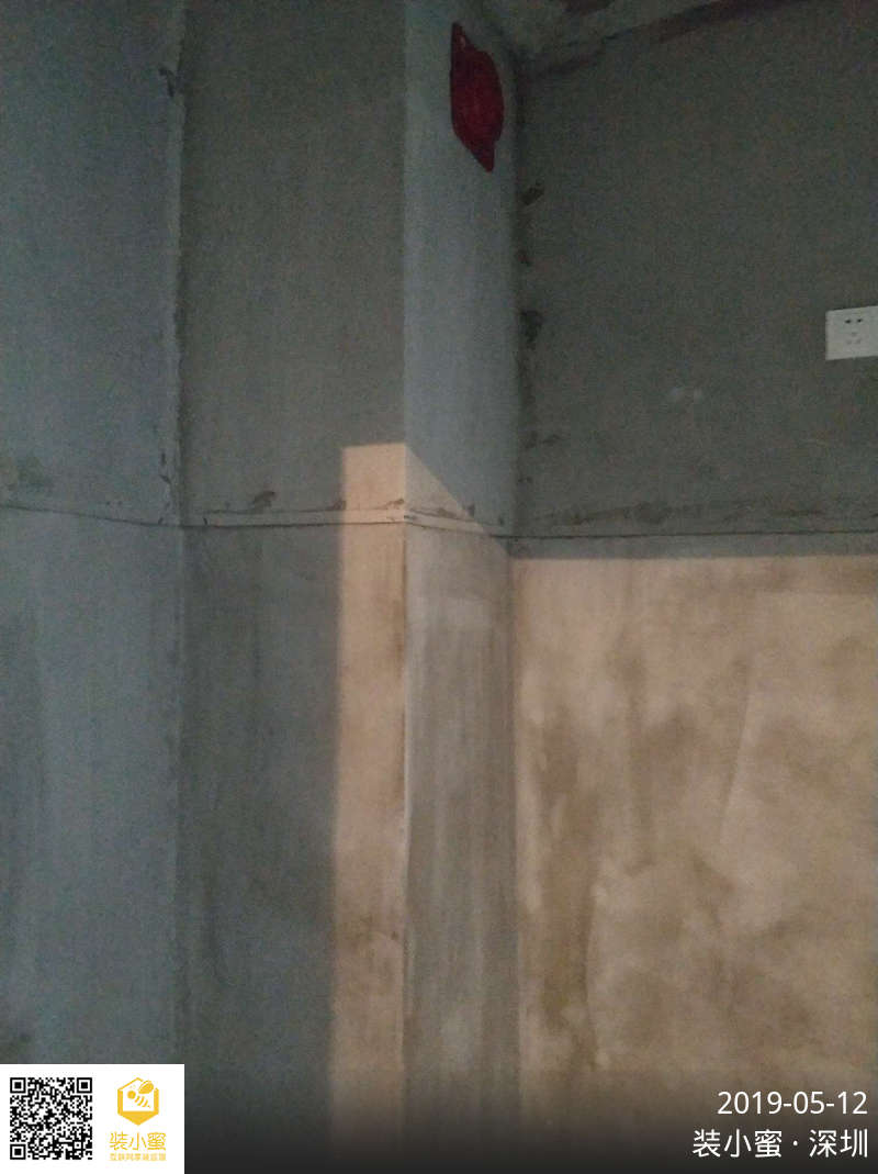

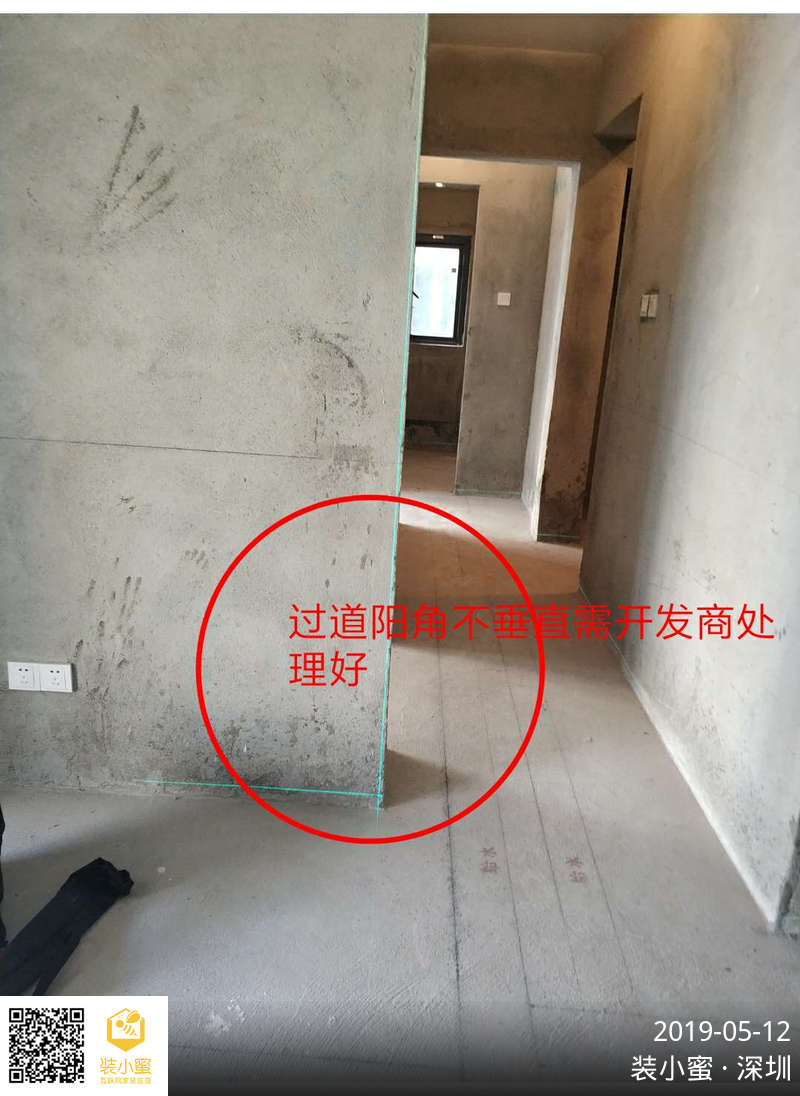

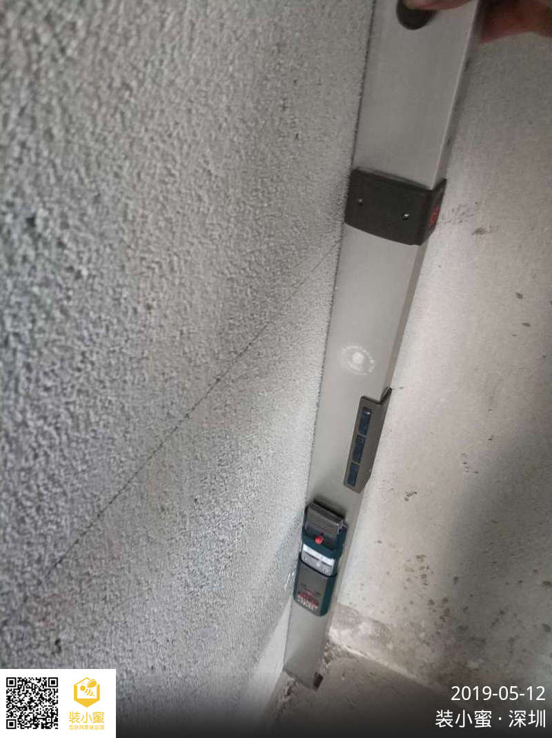

②过道及小阳台地面同样有空鼓,己做好标识,需反工处理,另走道阳角不垂直,墙底部不平直,需开发商自已检查并处理好。

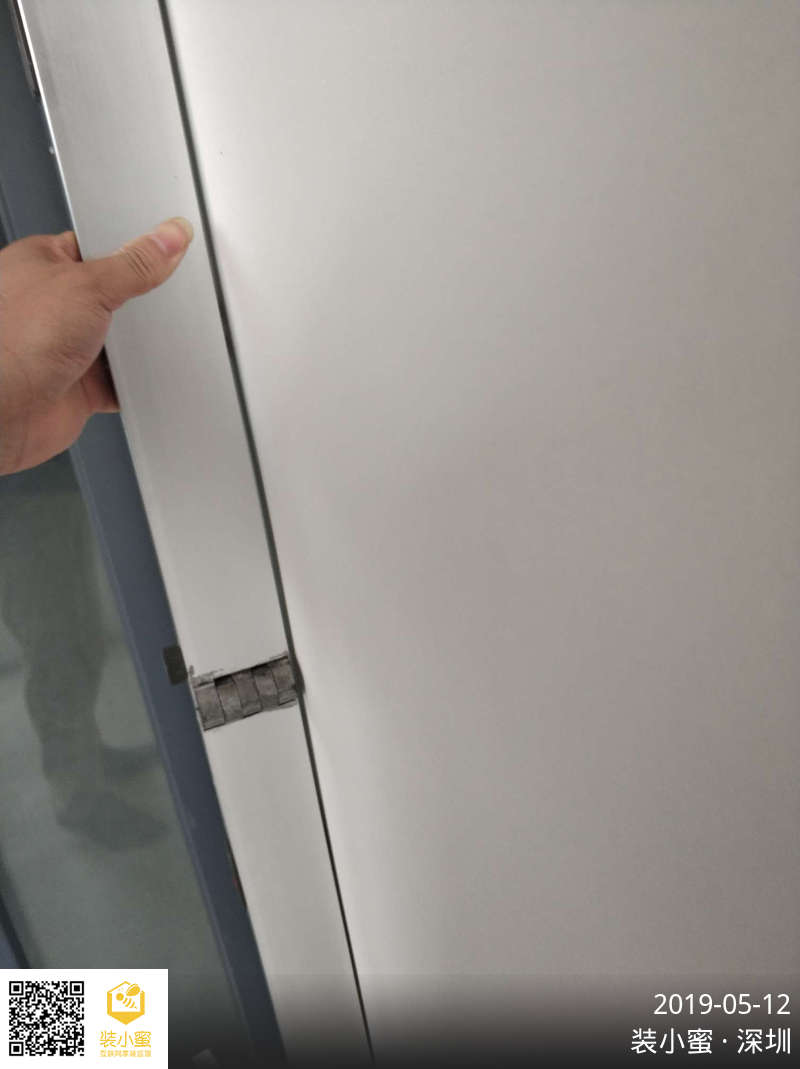

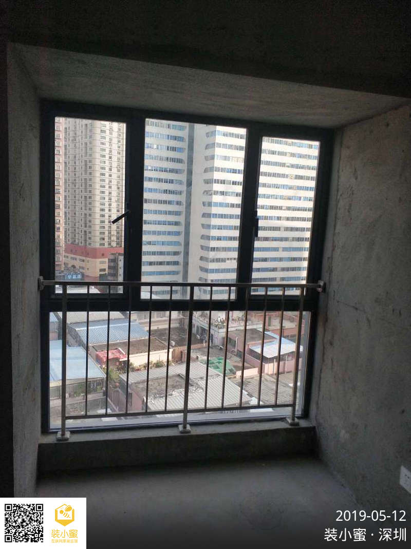

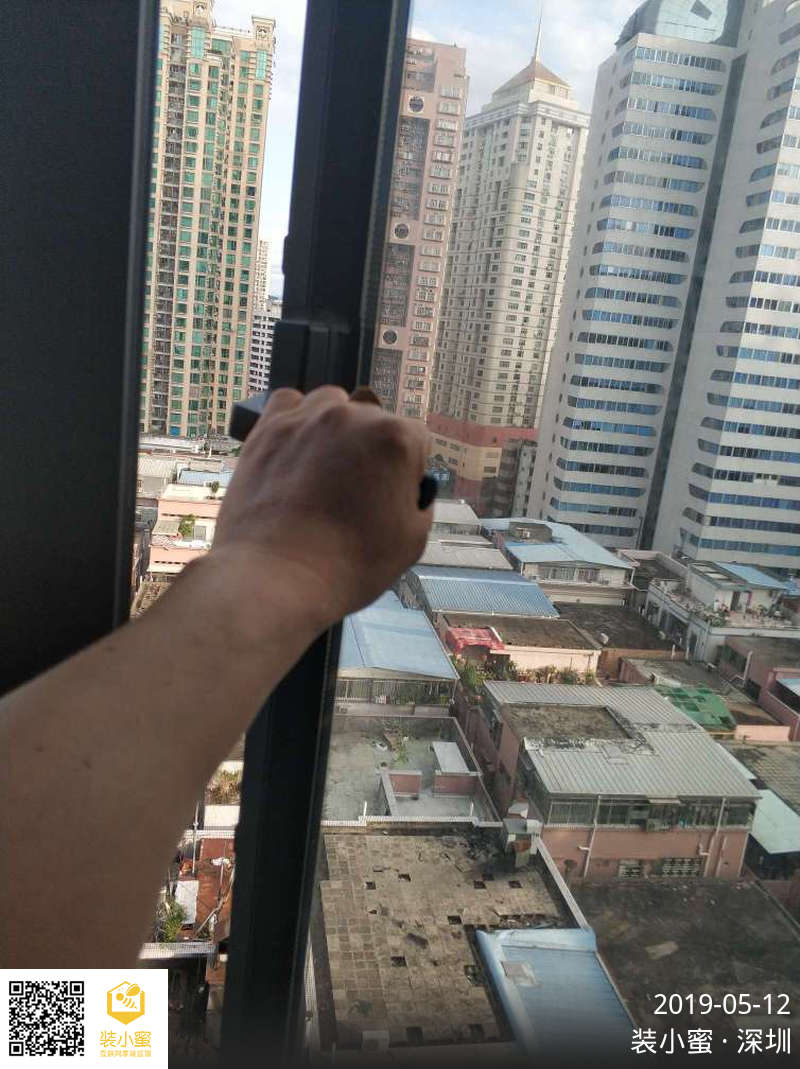

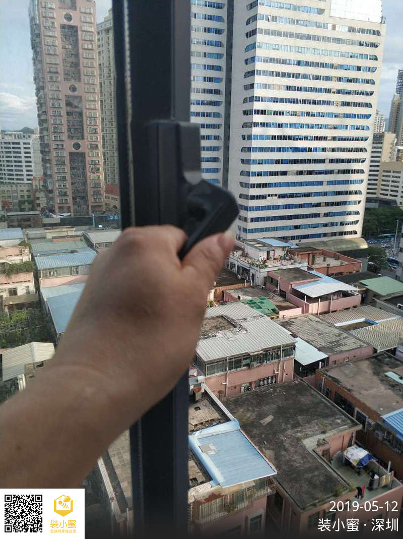

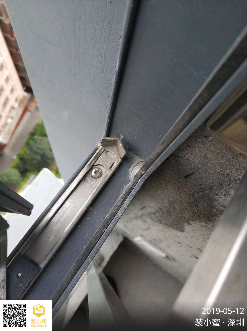

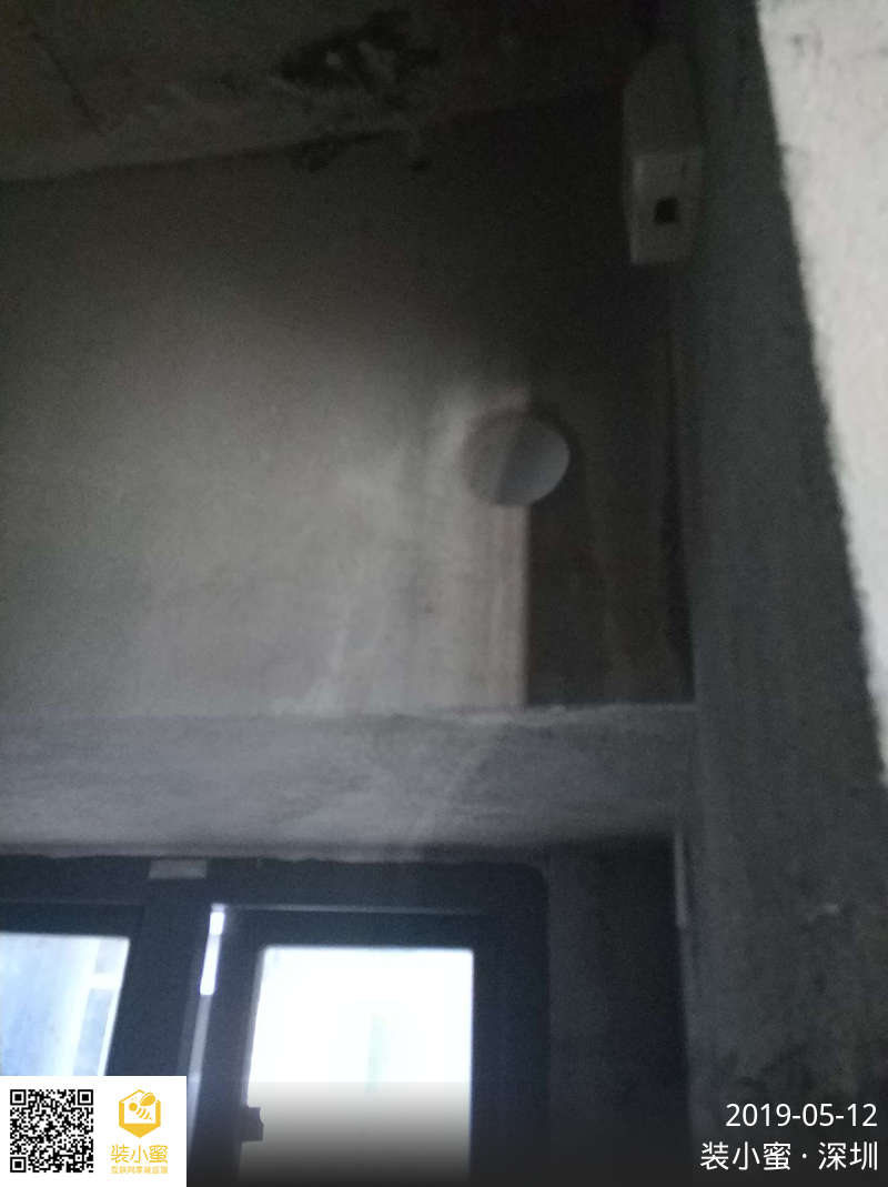

厨卫窗户开关不顺畅,需开发高处理好此事项。

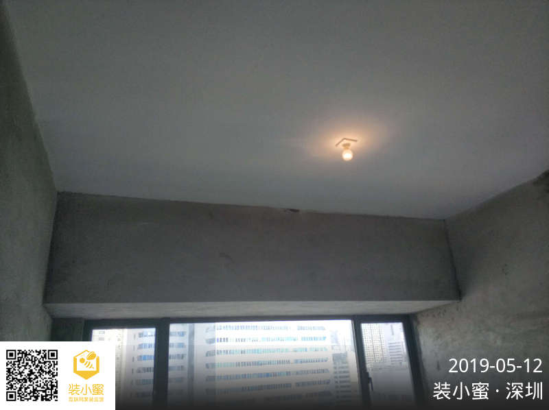

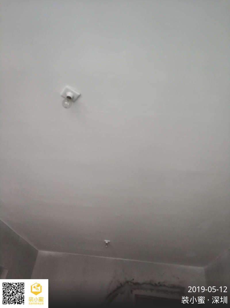

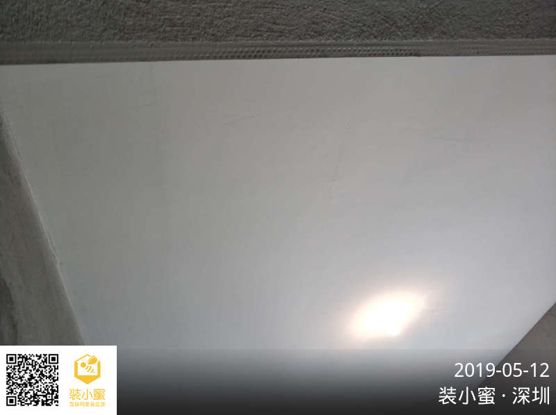

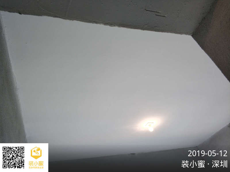

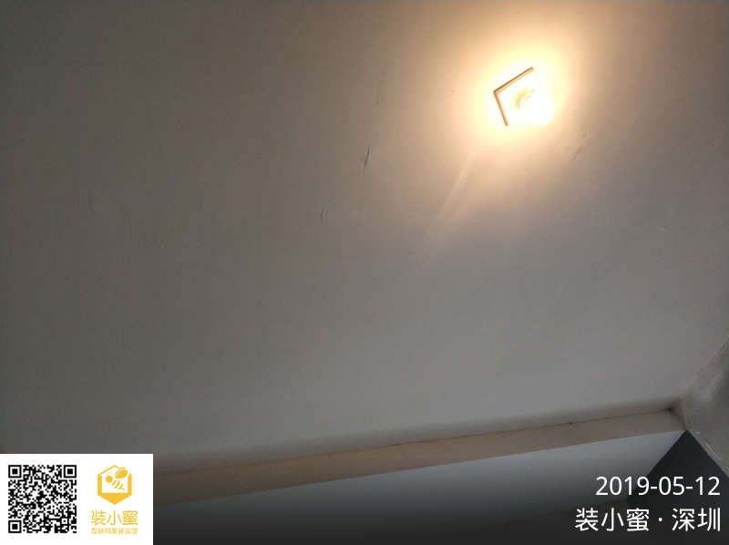

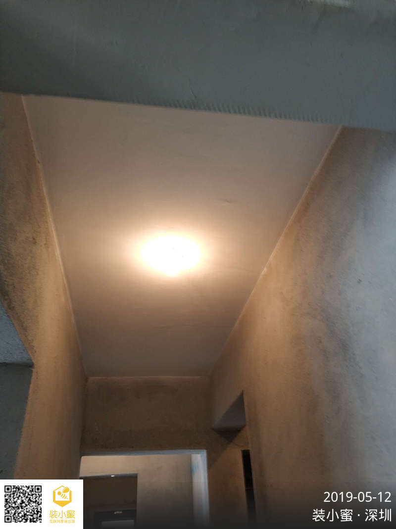

顶面表面经目测,无明显开裂现象
顶面表面经目测,无明显不平整现象
经内部观察,顶面无渗漏现象
经内部观察,墙面无渗漏现象

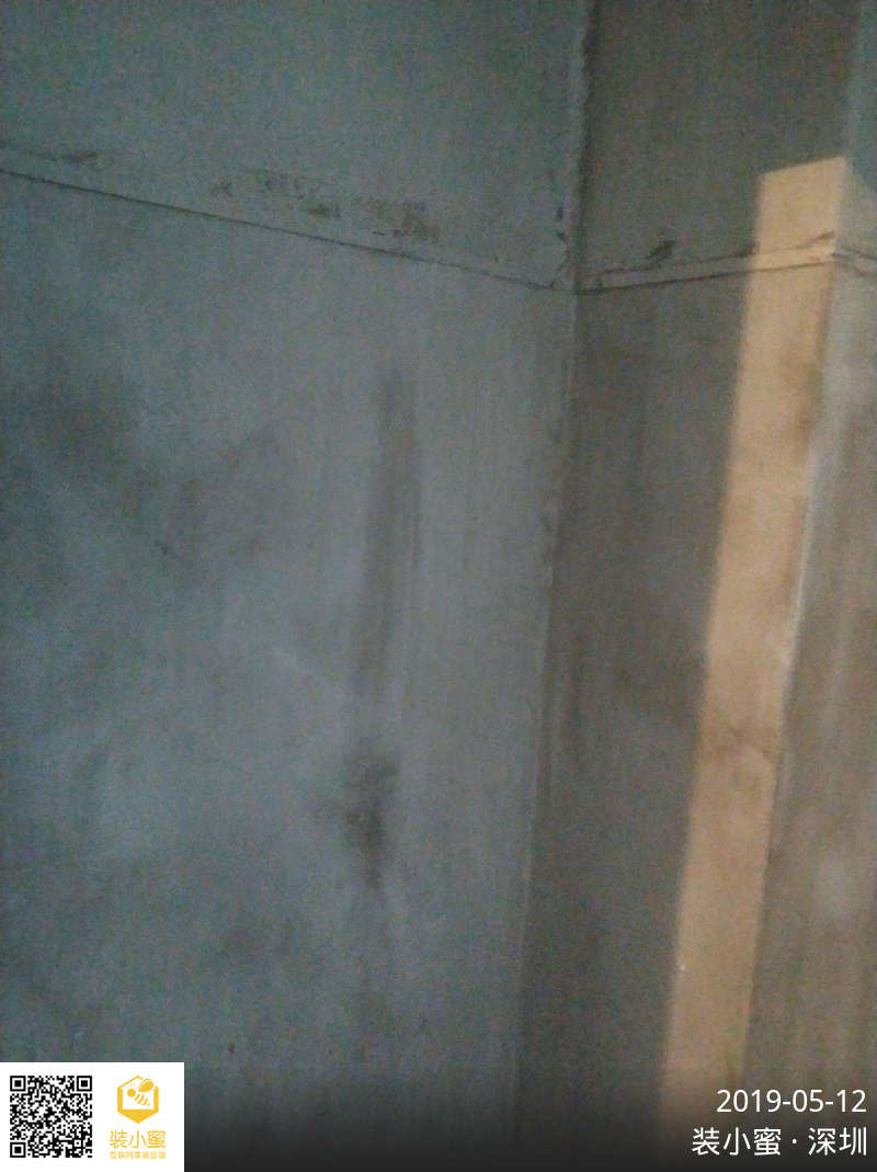

墙体腻子表面牢固,平整

地面基层无空鼓开裂现象
地面基层牢固,无起沙现象

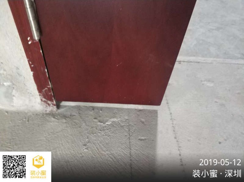

门槛高度符合地面铺设高度要求
门洞口垂直平整符合要求
原窗窗框、窗户(玻璃)完好,操作正常
原门窗开启、锁止正常,把手完整

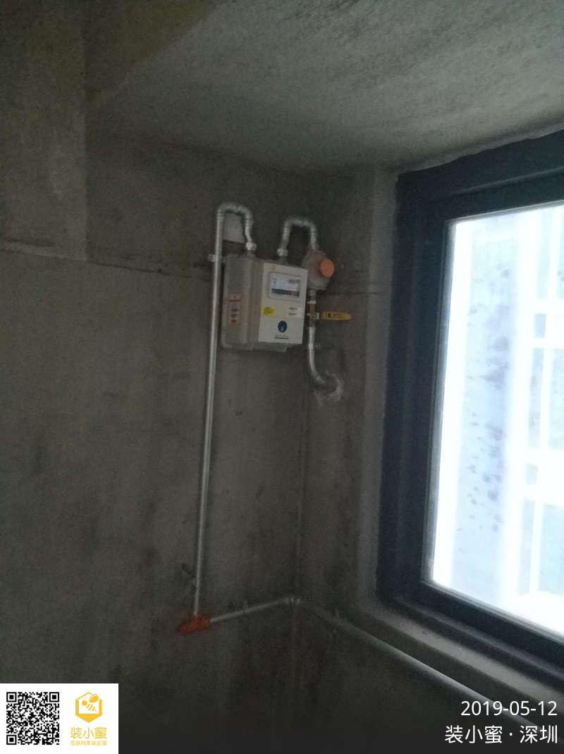

建筑水表、燃气设备配备正常
排水与排污管道已经分设

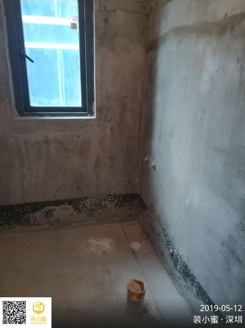

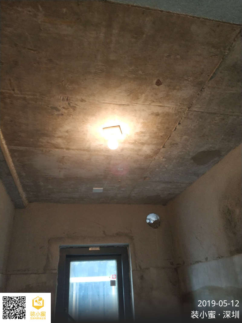

经内部观察,厨卫顶面无渗漏现象

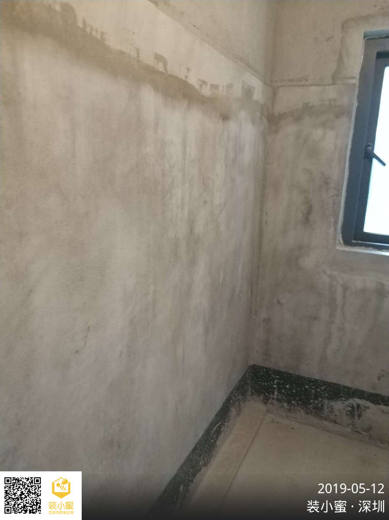

卫生间墙面防水建筑时已涂刷
卫生间墙面表面牢固,可以贴砖
厨房墙面表面牢固,可以贴砖
