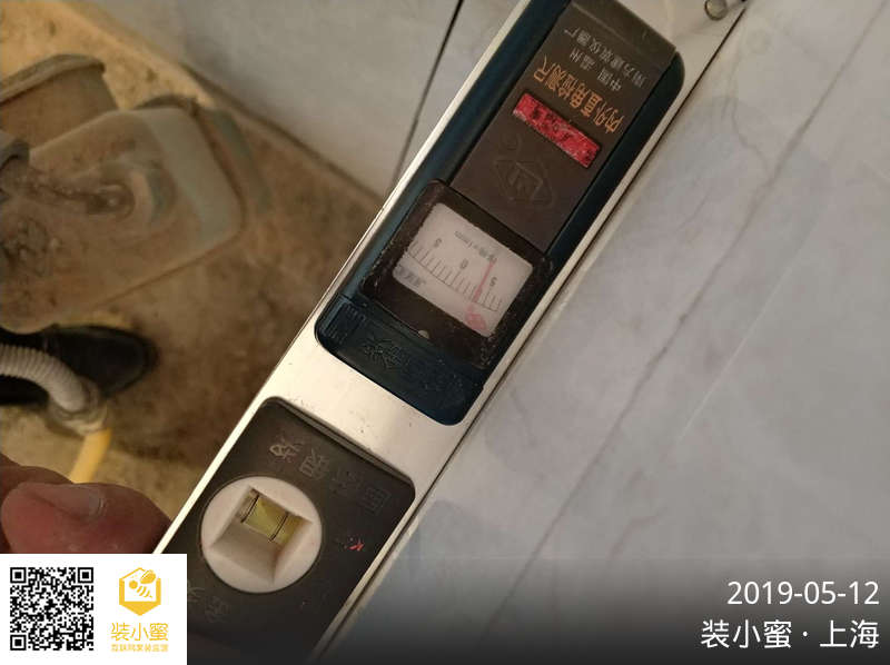

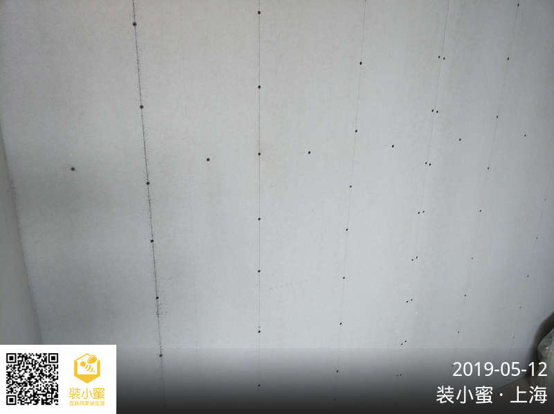

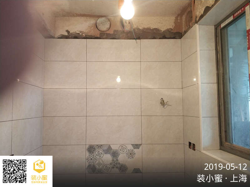

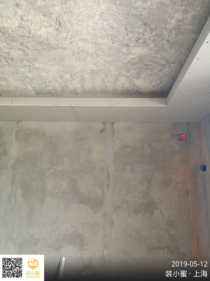

现场木工吊顶石膏板表面完好平整,转角使用整板,局部固定不牢;已贴墙砖平整,转角方正,拼接合理,水电走向未张贴
石膏板固定不充分,建议加强固定
水电走向标识尽快张贴

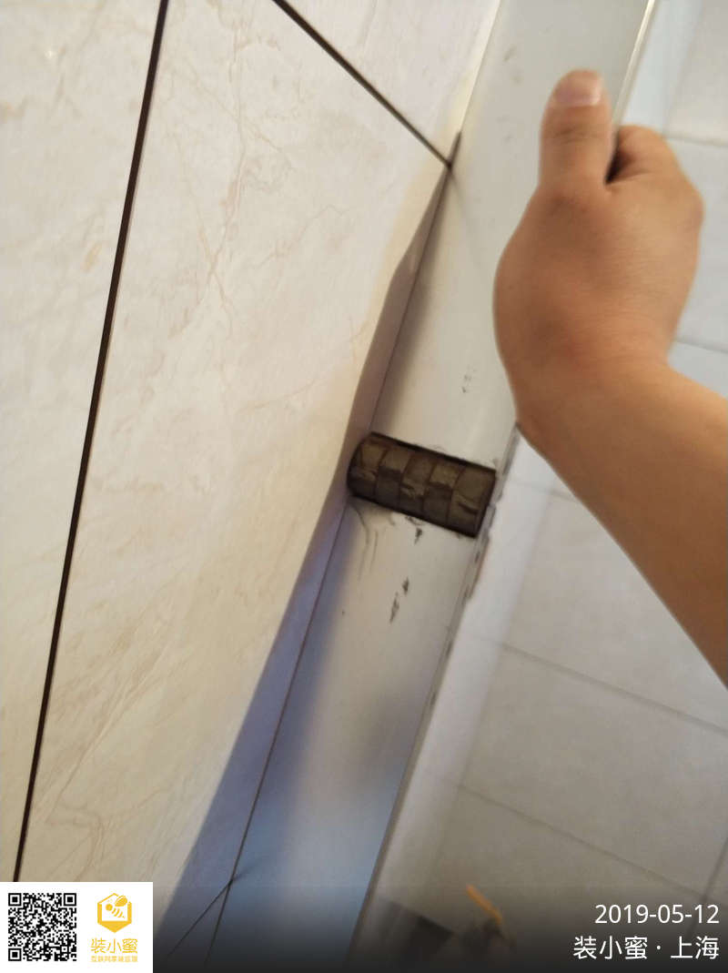

建议:1、卫生间门槛石、挡水条、淋浴房地砖需湿铺;2、挡水条需与原墙、地面连接;3、注意墙砖压地砖④最低处水深需5公分左右闭水24小时。

瓷砖表面水电管线的走向已标识

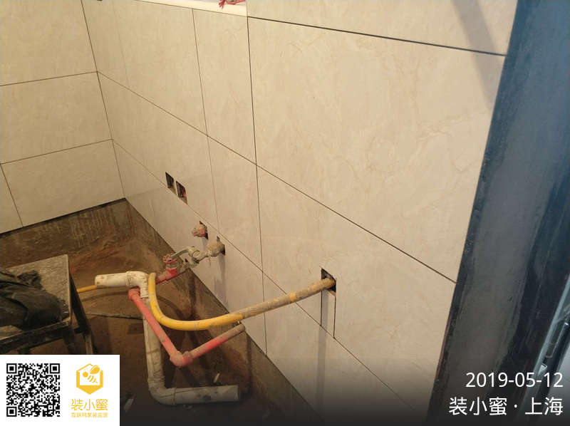

多管并管,已采用Y型三通连接
多管并管,已采用Y型三通连接
下水管道经通水试验,排水畅通
下水管道经通水试验,排水畅通
