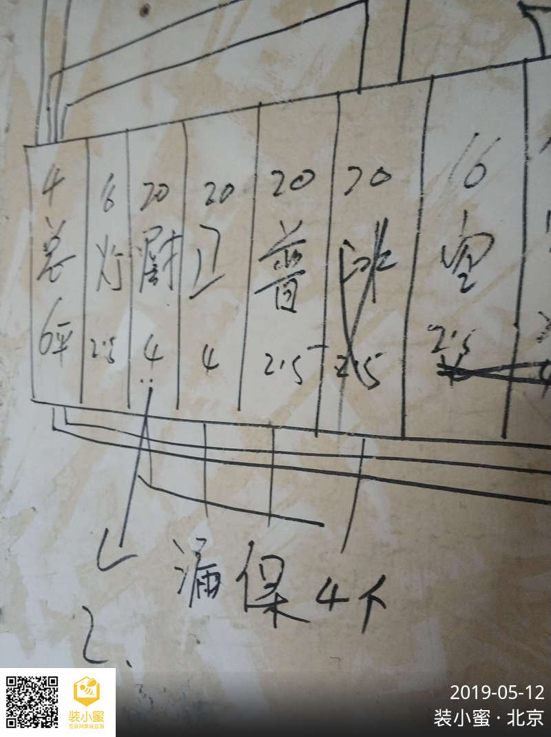

1,水电定位,厨房走四平方电线,两回路,冰箱和烤箱一回路,客户已认可,卫生间单走一回路,四平方电线,其他区域采用2.5平方电线,
2现场有客户,工长,电工,按现场实际定位,客户已认可

强电箱回路配置图已经交待
水电管线的走向设计合理,可以实施
