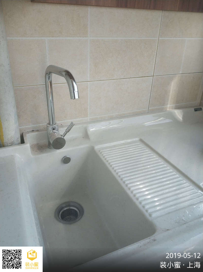

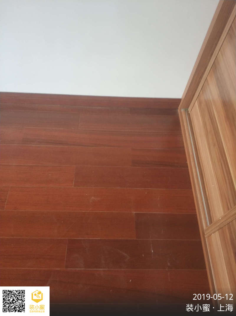

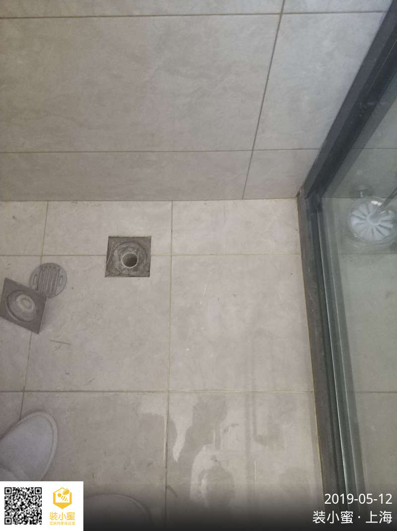

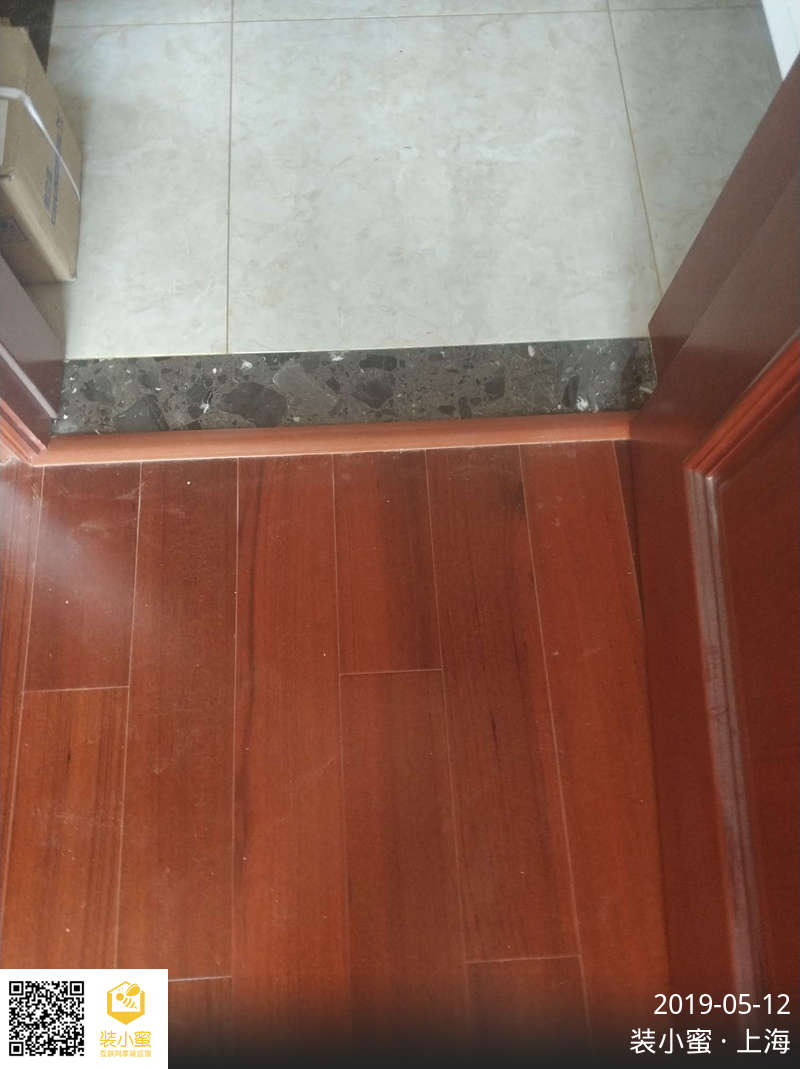

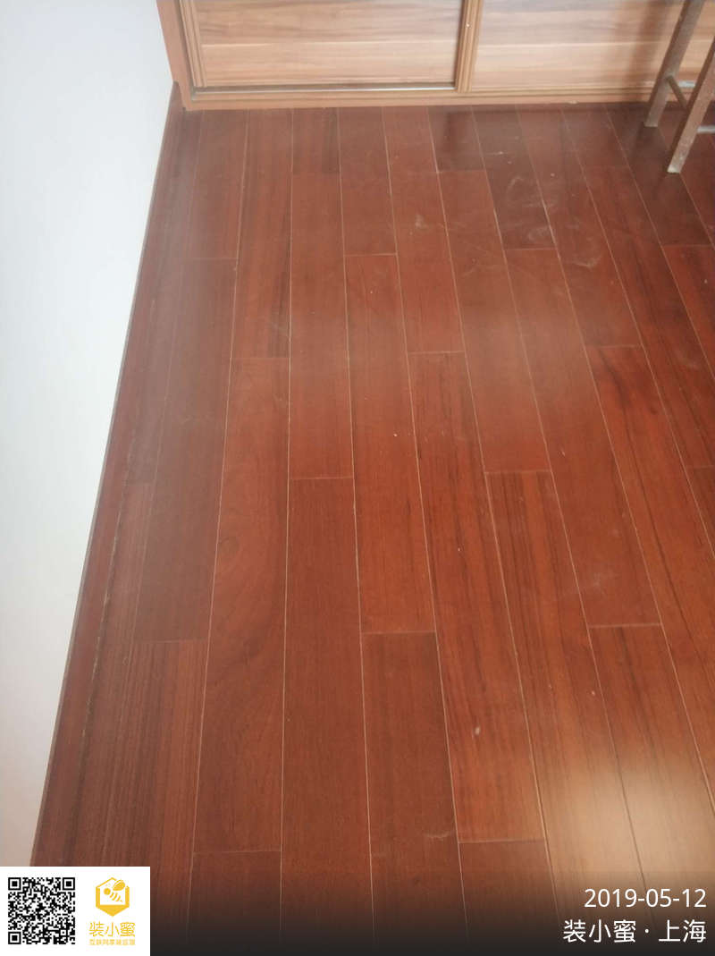

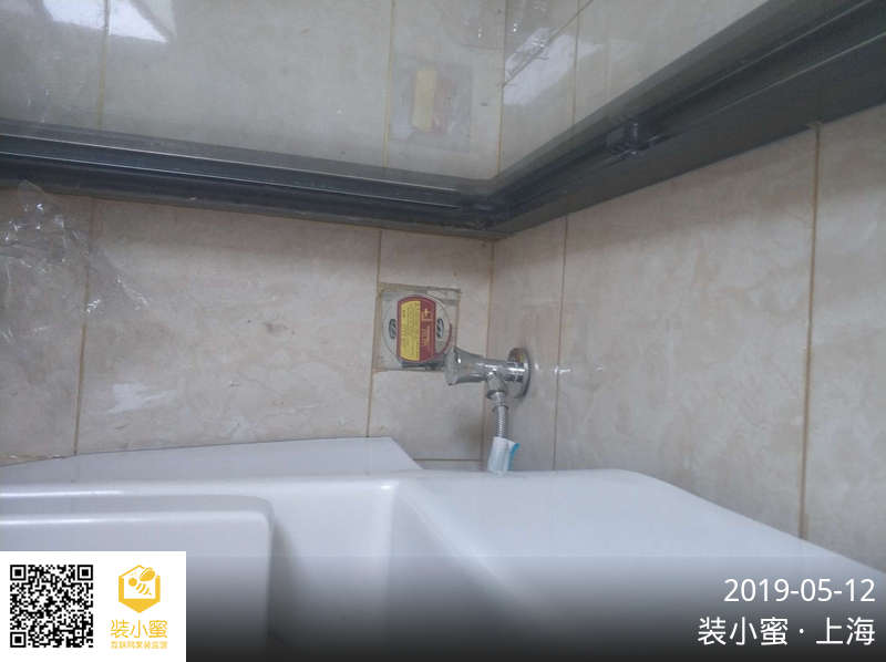

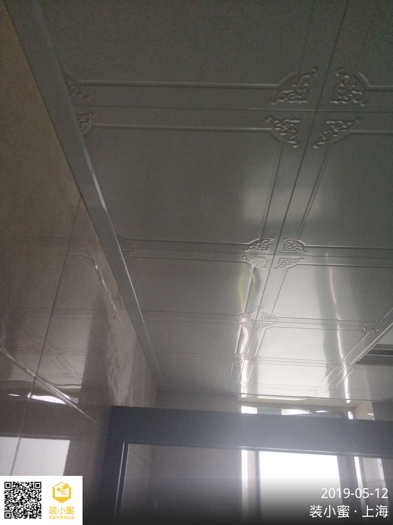

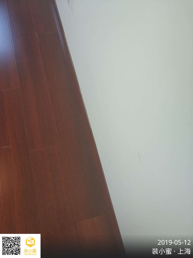

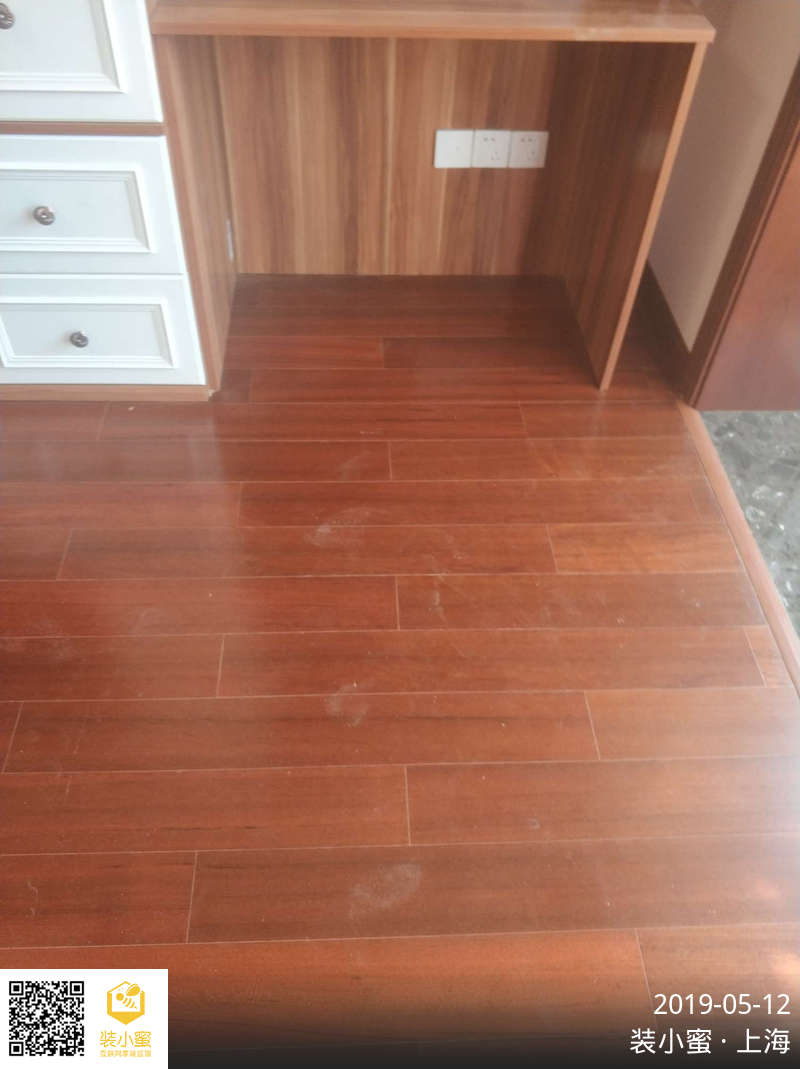

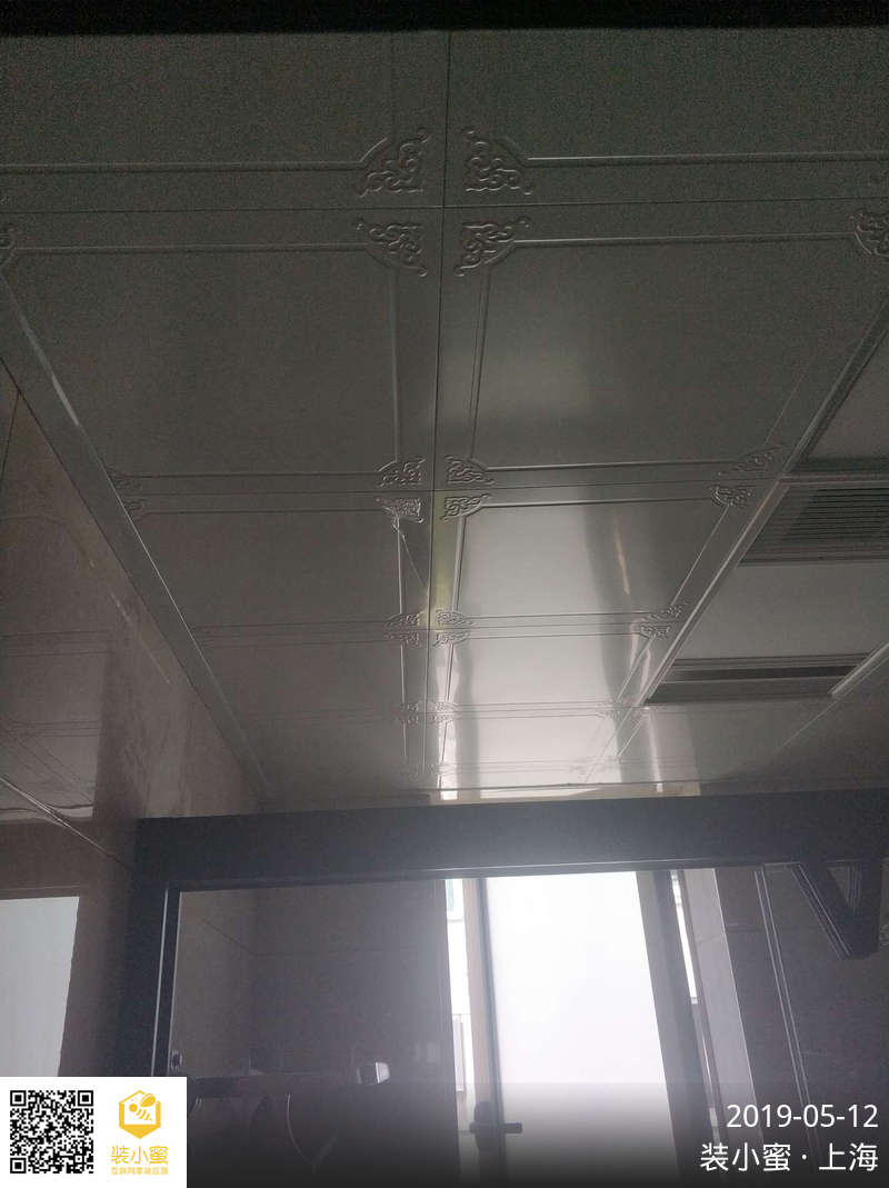

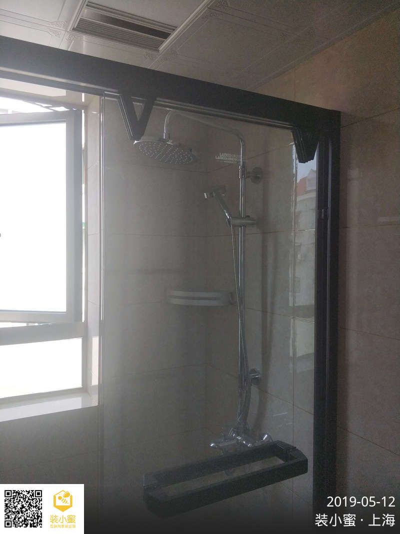

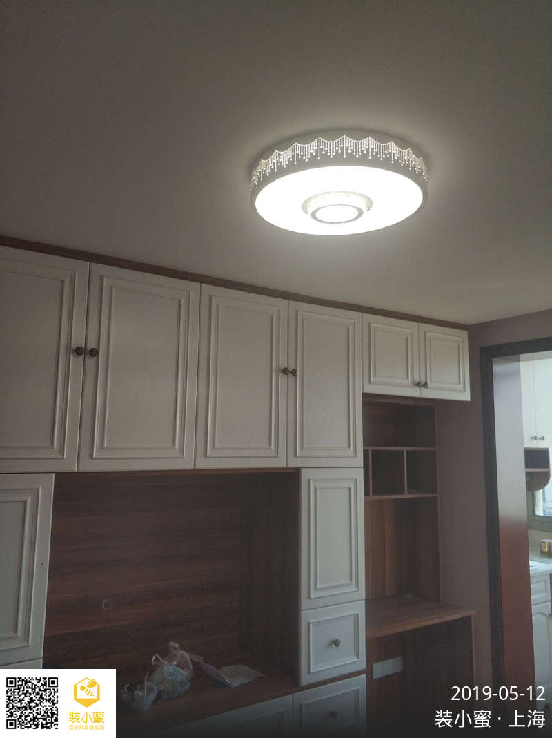

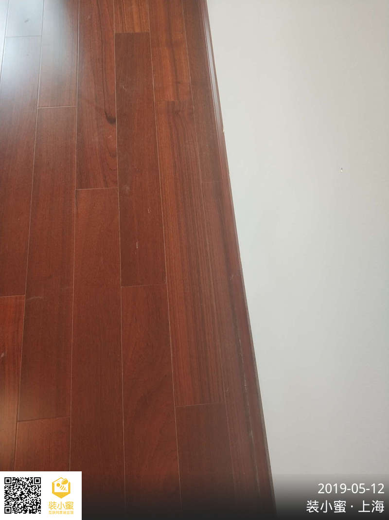

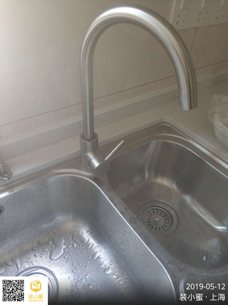

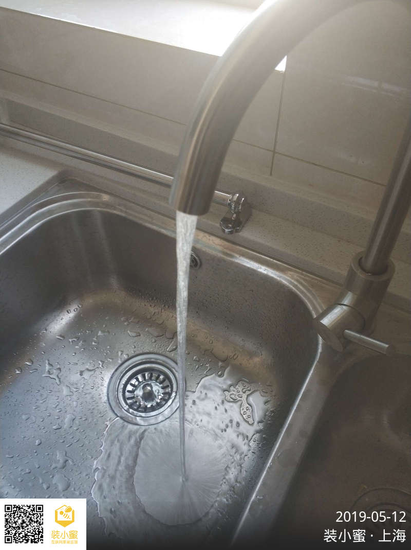

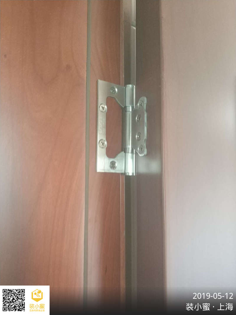

开关插座面板安装牢固,灯具整洁。开关通电控制正常,灯泡工作正常,插座全部通电,强电箱盖板开启方便,螺丝已紧固。卫浴设备安装牢固稳固,表面无明显损坏及污渍。地漏无返水,水龙头控制正常。套装门表面完整,门扇无明显色差,使用无异响。踢脚线完整,无明显变形。地板拼缝平直,走动无异响。橱柜无明显破损或色差,封边平滑。厨卫吊顶清洁平整。厨卫电器工作正常。乳胶漆表面清洁,覆盖均匀,颜色一致。

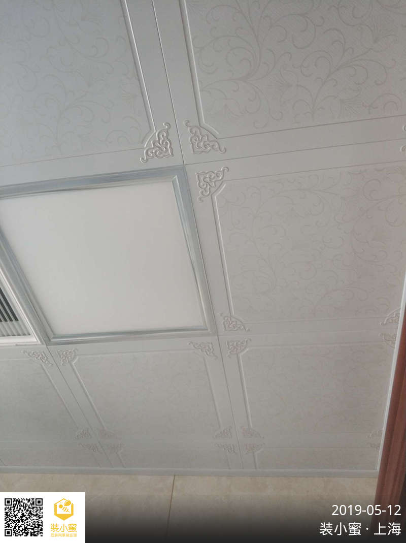

1、墙顶面油漆局部有碰擦缺陷。

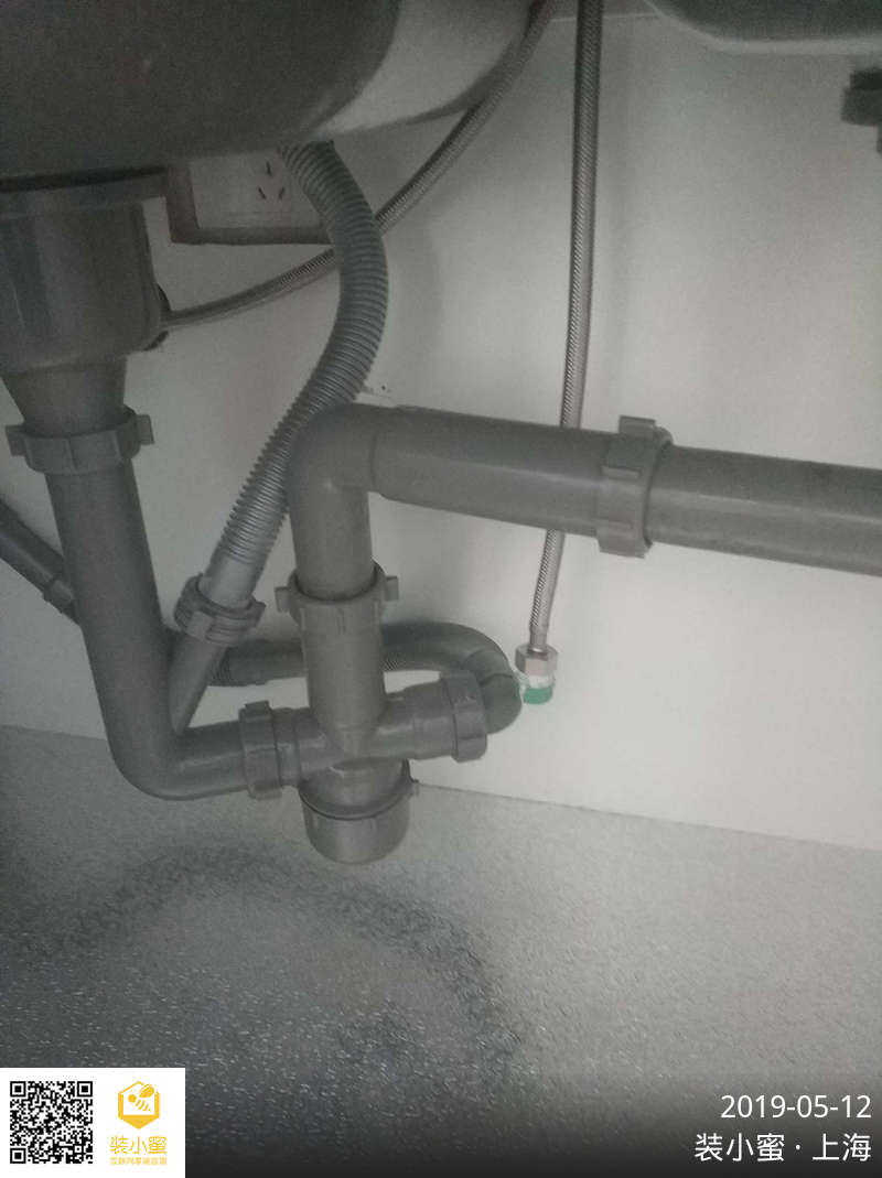

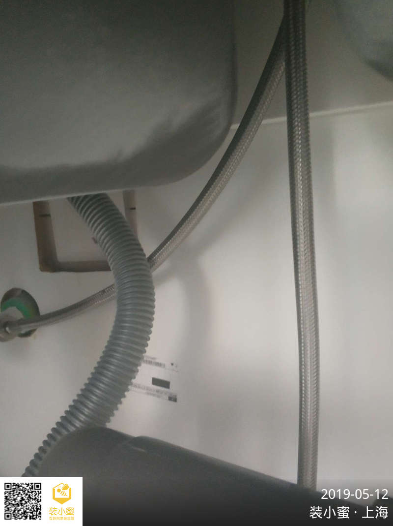

2、台盆下水管接口处需密封处理。

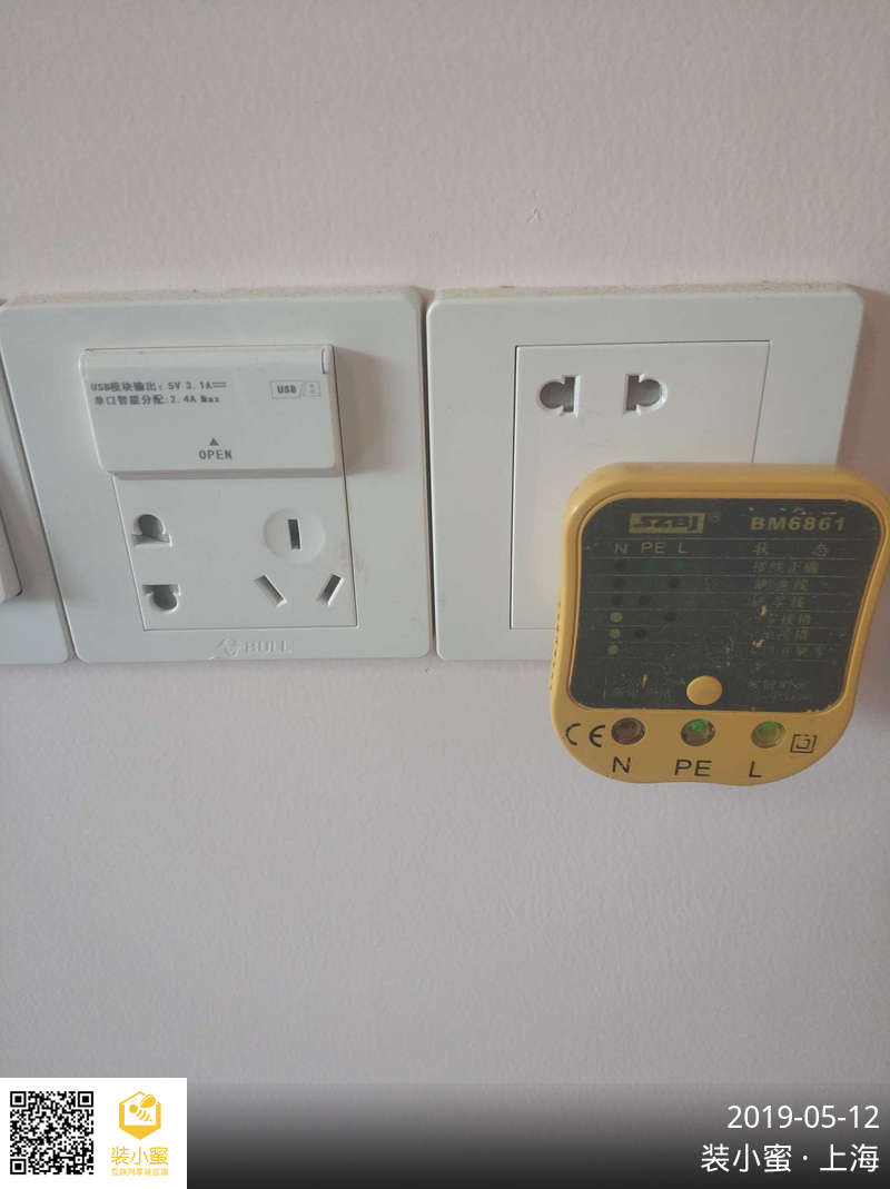

3、厨房一插座相零接错。
4、铝合金窗框外沿尚未封结构胶。

产品处批嵌平直度符合要求
产品处批嵌平直度符合要求
产品处批嵌平直度符合要求
产品处批嵌平直度符合要求
符合标准:26项
各面板安装牢固、平直
开关面板的操作与控制符合设计要求
灯具安装符合设计要求
插座面板经通电检测,工作正常

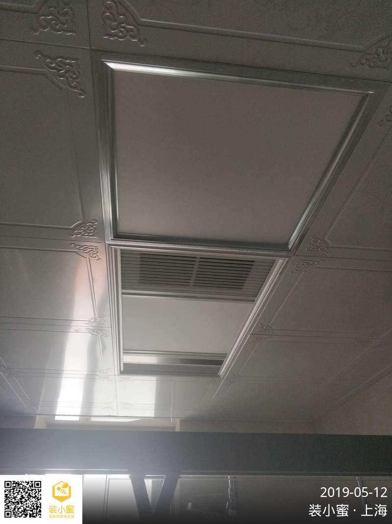

浴霸或暖风设备工作正常
软管安装牢固,无渗漏

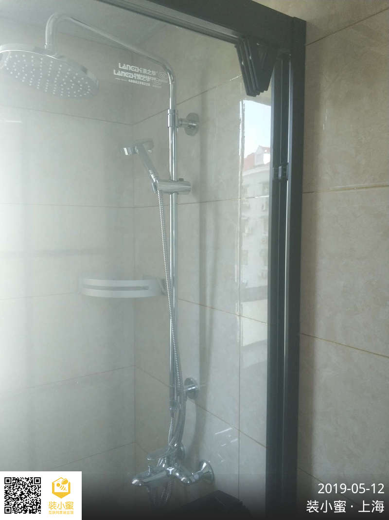

龙头安装牢固,无渗漏
龙头出水控制正常
各卫浴表面完整
各卫浴安装牢固
各卫浴设备排水畅通,无渗漏现象
台盆排水管具有存水弯功能
各地漏排水畅通,无返水现象

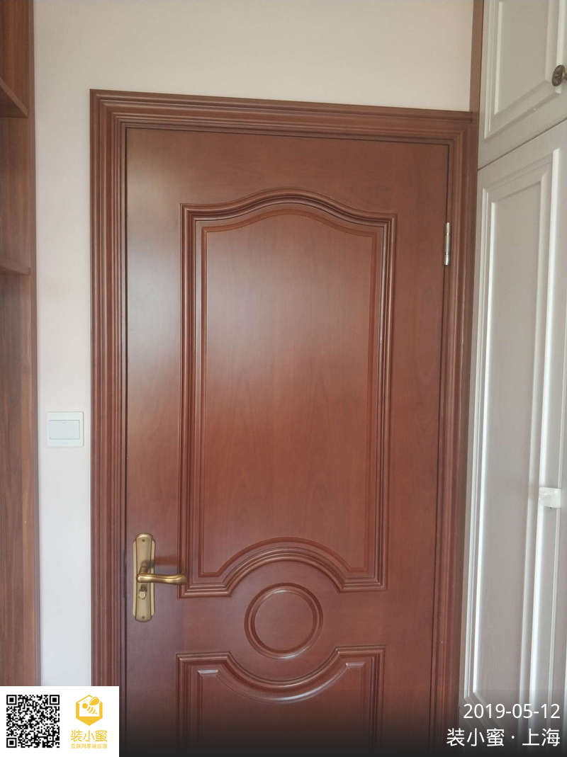

门套(门套线)安装质量符合要求
门扇平整,开闭(移动)操作正常
门扇四边间隙符合要求
五金件安装牢固,螺丝齐全
地板表面平整,无明显变形
安装牢固,走动无明显异响
收口条安装牢固,符合要求
表面完整,色泽一致
踢脚线安装牢固
踢脚线安装质量符合要求
