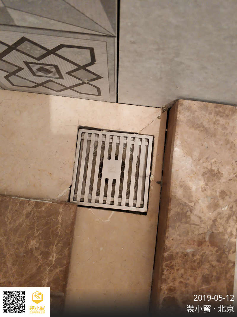

1.检查卫生间淋浴区下水地漏坡度不够,放水有积水现象,已告知客户情况,建议客户和施工方协商处理。

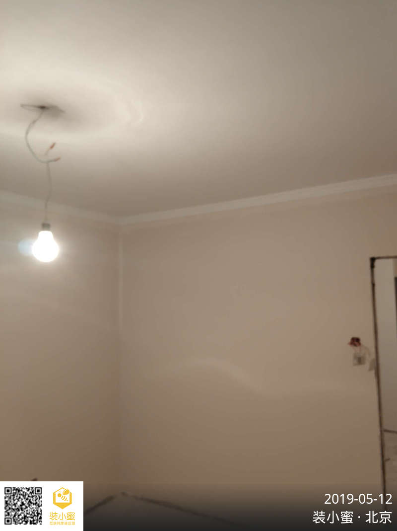

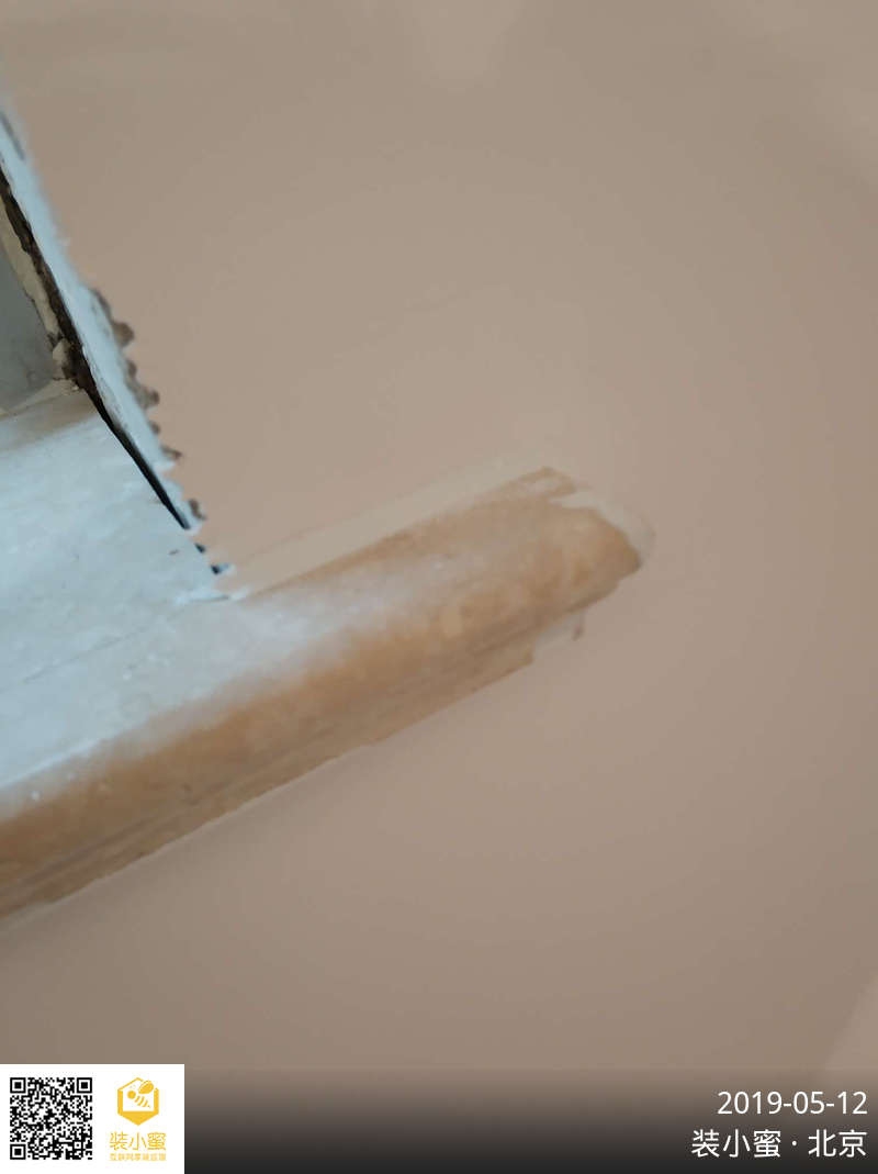

2.检查卧室窗户墙角处,局部有流漆和砂眼现象,现场已告知客户和施工方情况,建议施工方修补刷漆处理。

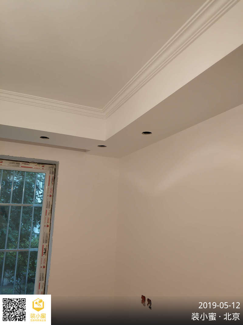

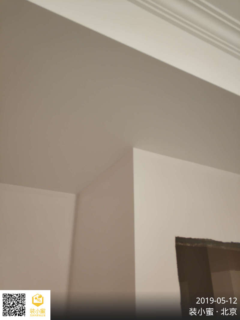

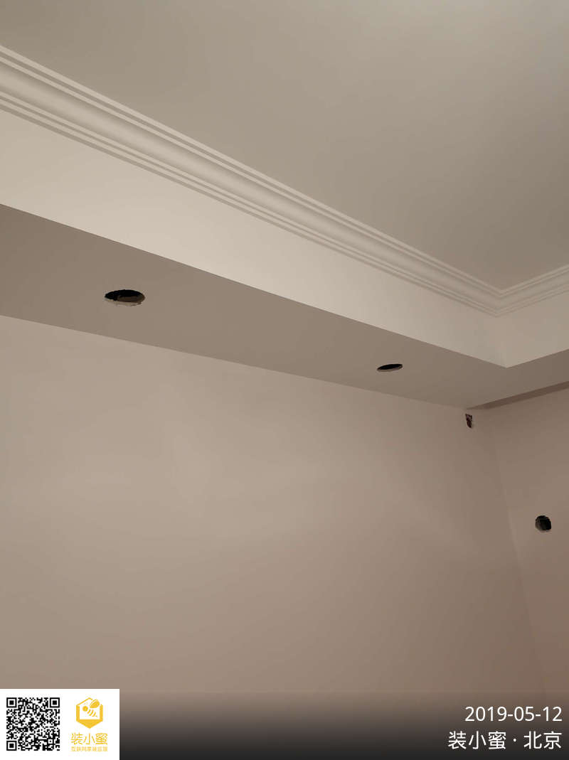

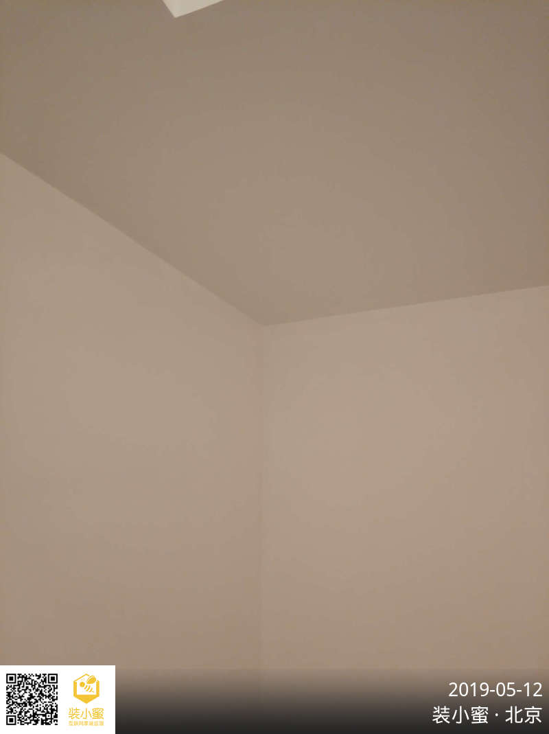

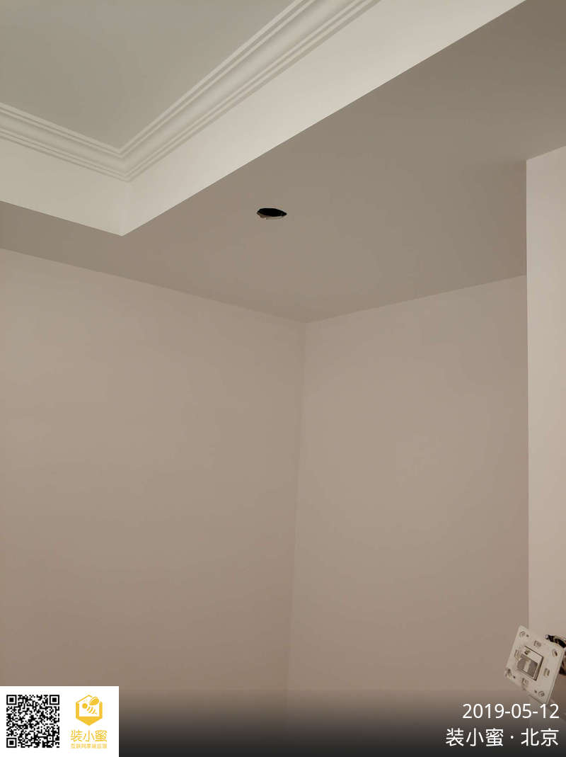

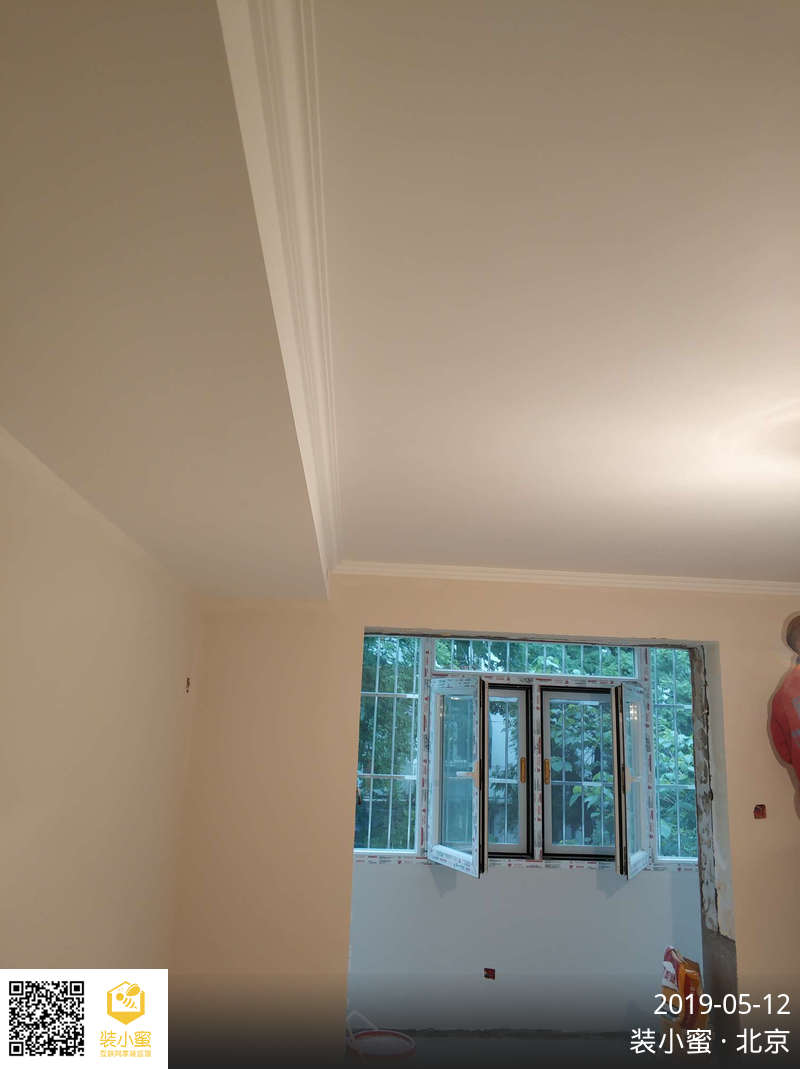

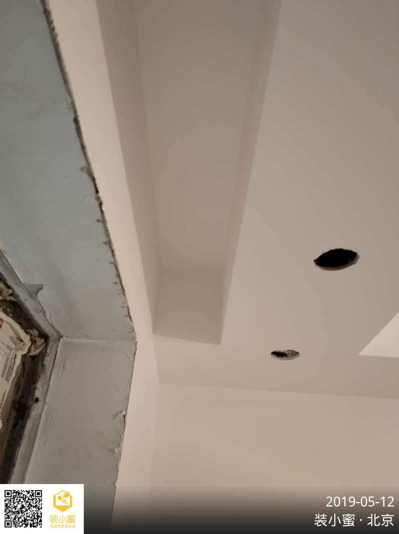

3.检查墙面刷漆,墙顶角区域分色一致,刷漆无透底现象,符合刷漆施工要求。
客户主材安装完成后,墙面如有脏物和磕碰地方,现场已告知客户和施工方,后续建议施工方来进行维修刷漆处理。

湿区地面砖坡度符合要求
乳胶漆底漆,表面无明显砂眼与砂印

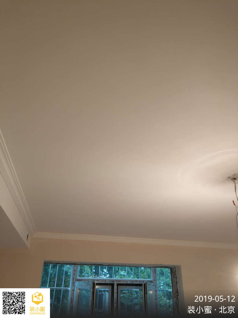

乳胶漆面层,涂刷质量符合要求
符合标准:11项
腻子打磨后整体平滑度符合要求
阴阳角打磨平直度符合要求

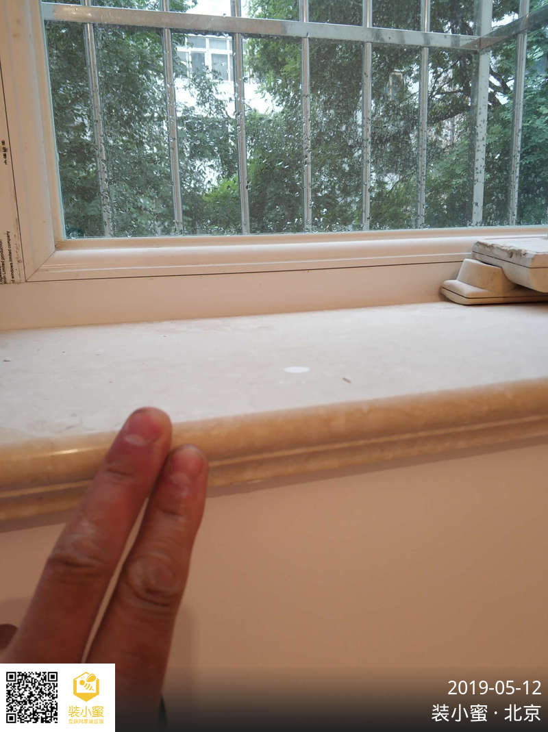

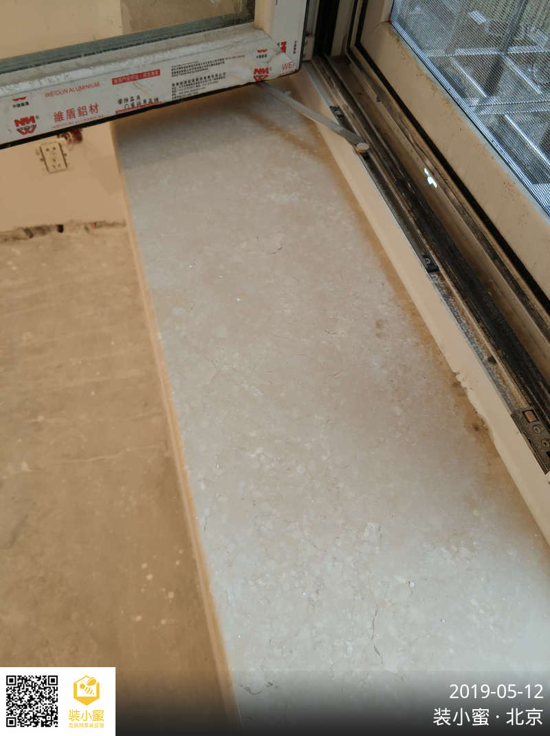

窗台大理石下口已填实

乳胶漆面层,表面色泽一致

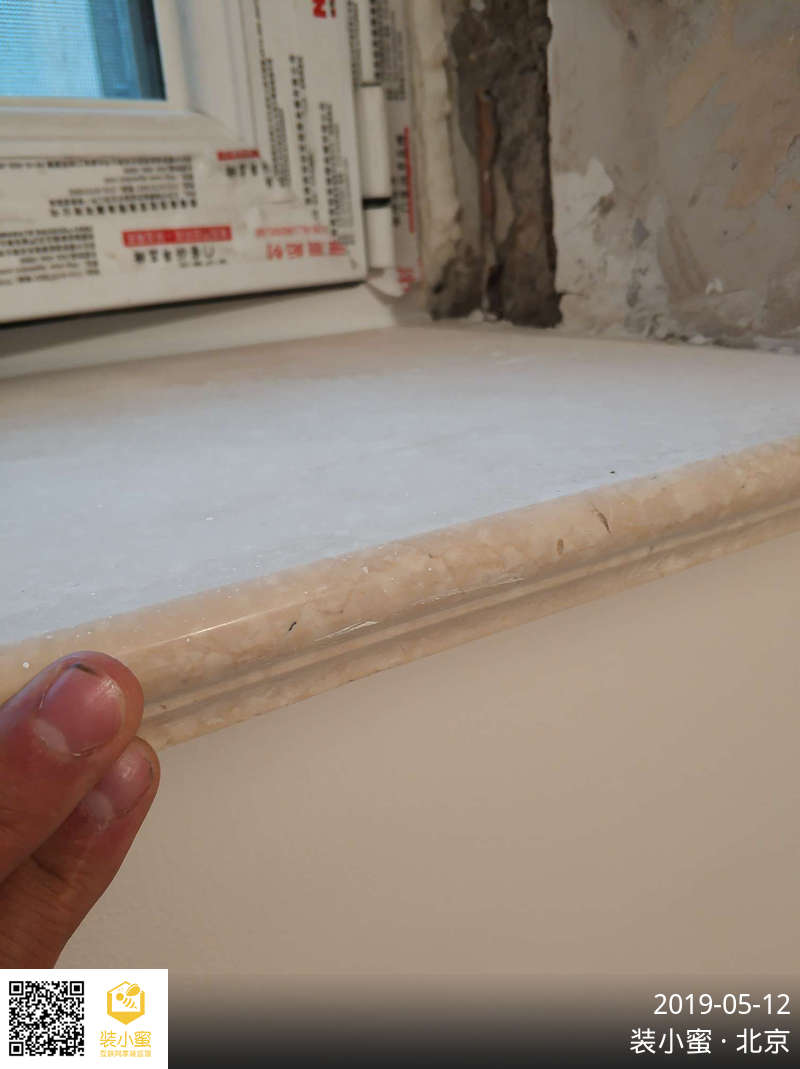

石材表面完整,无明显破损、缺陷
石材磨边光滑,加工符合设计要求
窗台石细部加工符合要求
