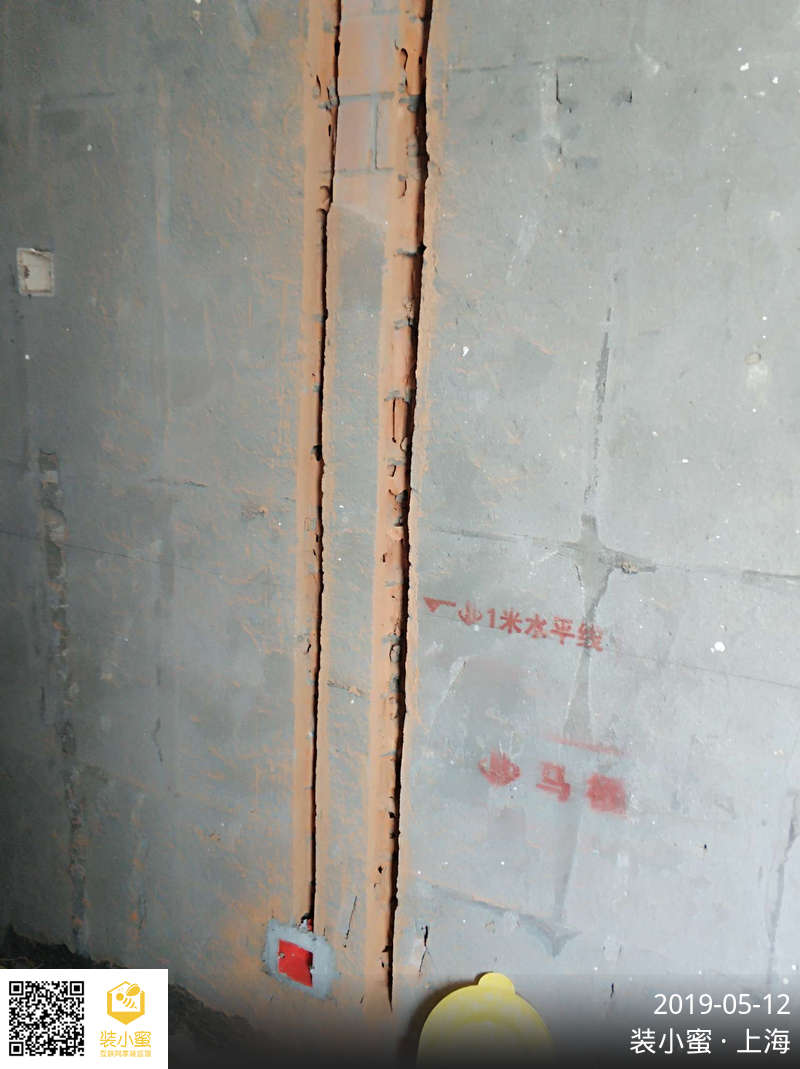

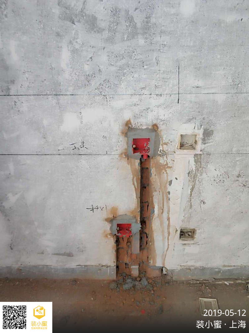

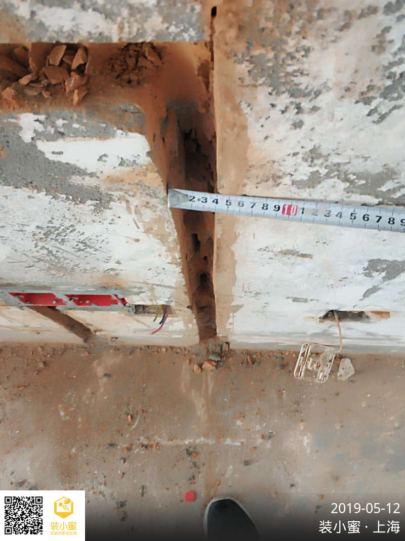

二楼卫生间马桶水管走向规划不规范

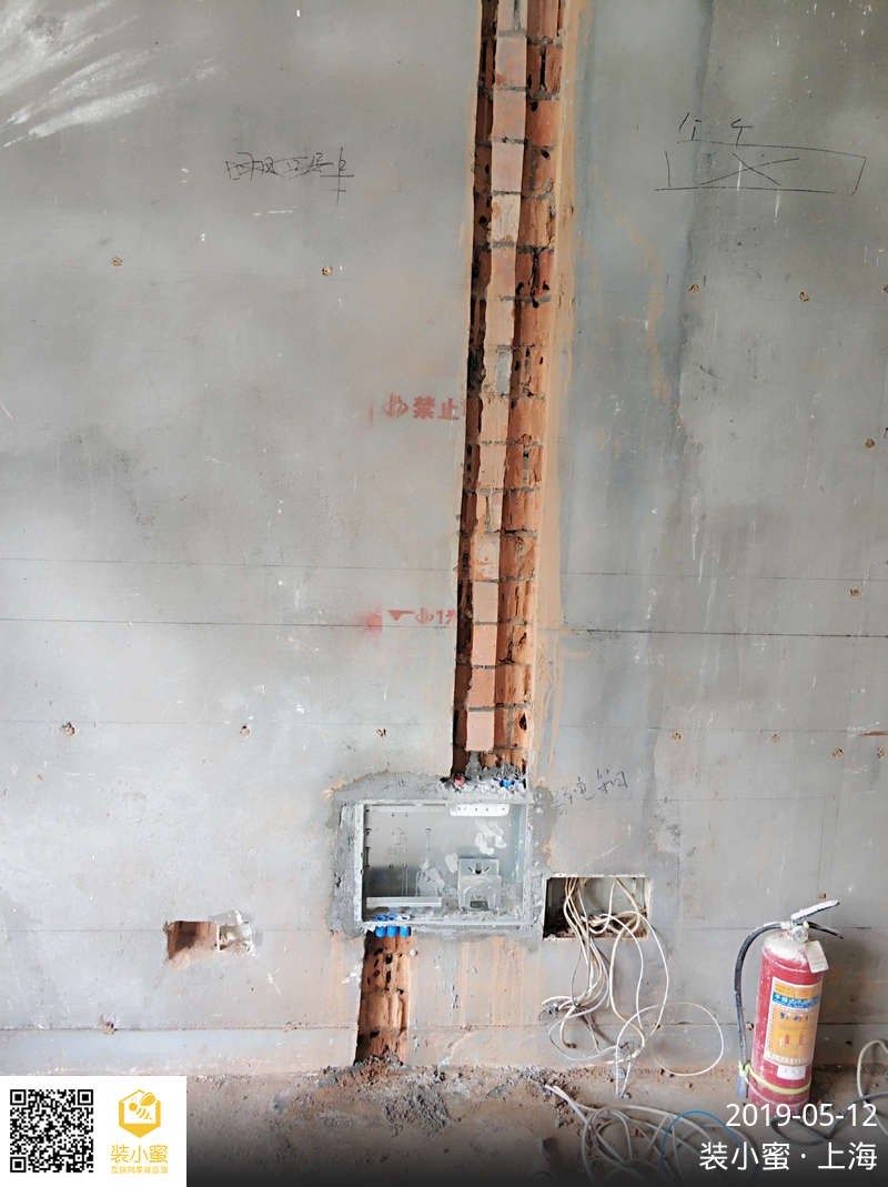

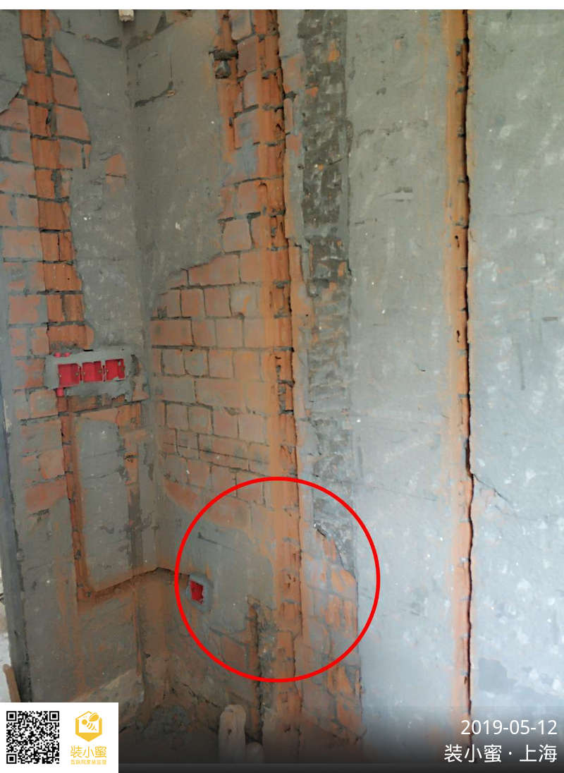

二楼书房新建墙体未使用钢丝网防裂处理,过梁设置不规范。

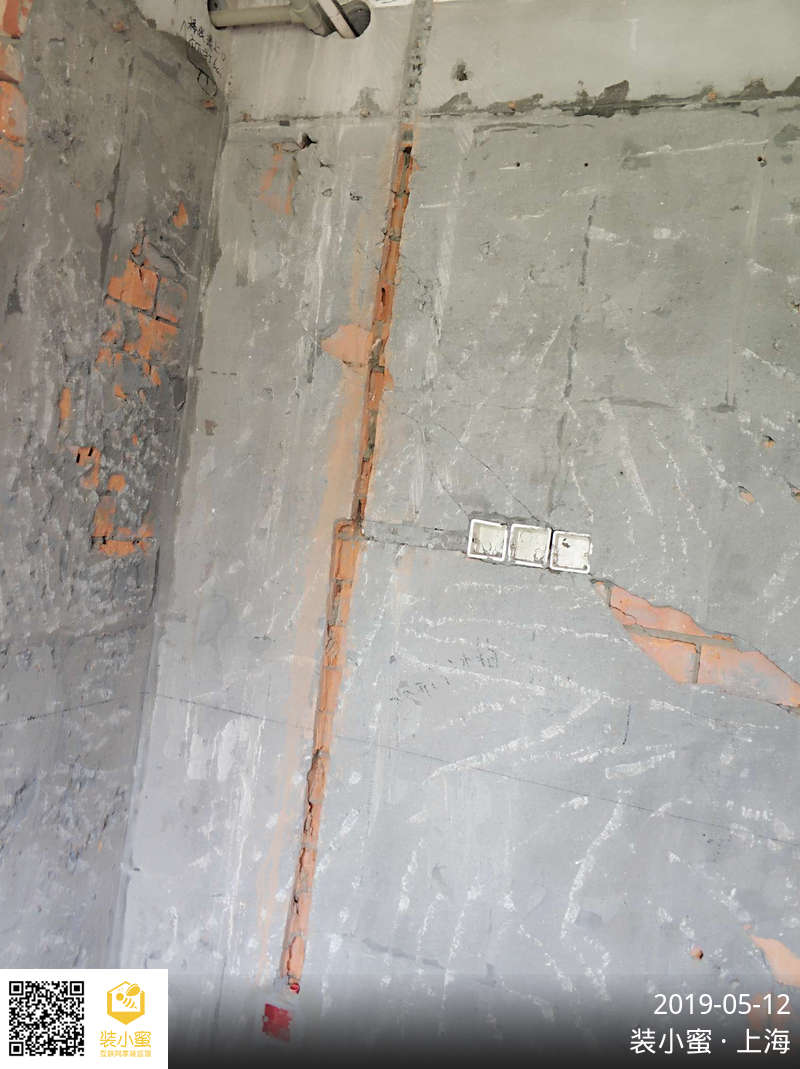

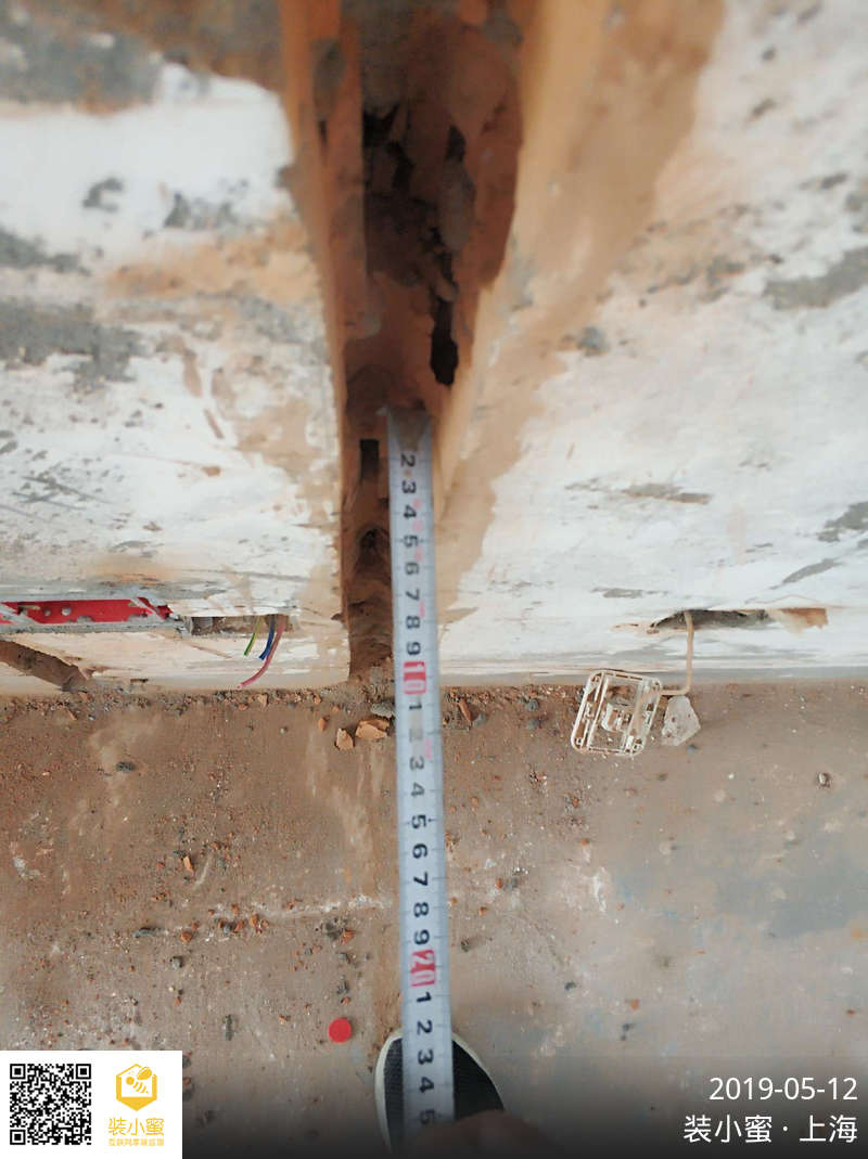

楼上302车库电源线二楼主卧室穿墙到车库,电工开槽线路有破损。
以上问题已告知客户,
问题处理建议。
二楼卫生间马桶水管走向现场与水电工沟通整改
二楼书房新建墙体未使用钢丝网防裂处理,过梁设置不规范,建议按照交底文件规范施工
楼上302车库电源线二楼主卧室穿墙到车库,电工开槽线路有破损建议客户联系物业确认处理方案

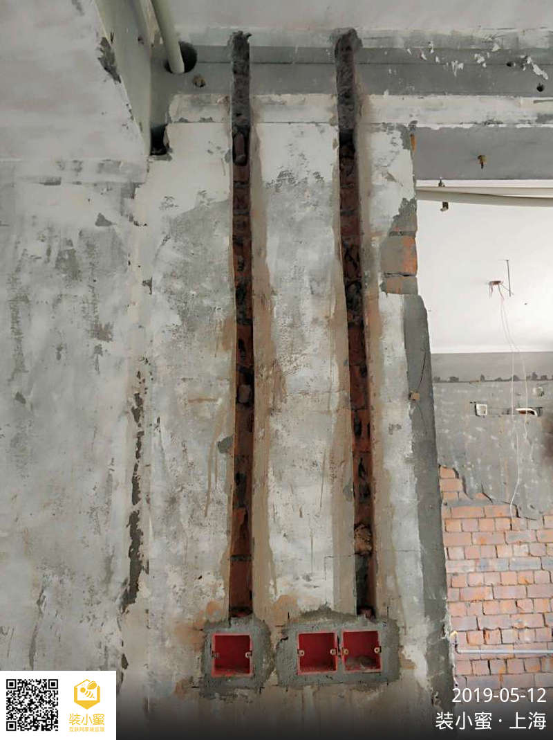

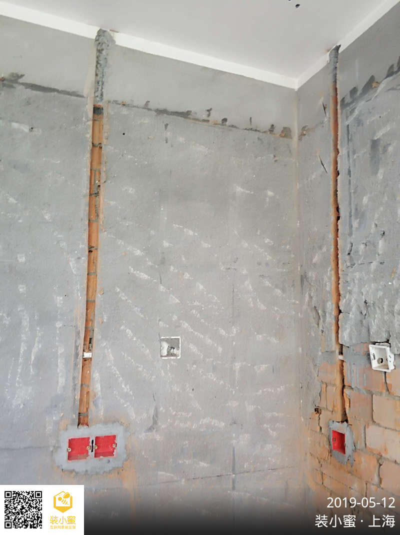

下一步施工建议水电施工时请按照交底文件施工。注意强弱电管水管的间距,不同回路不得同管,水电不可同槽同洞,厨卫阳台地面不得走水电管。

门窗洞口的过梁已设置
新老墙结合处已加设钢丝网防裂
水电管线的走向设计合理,可以实施

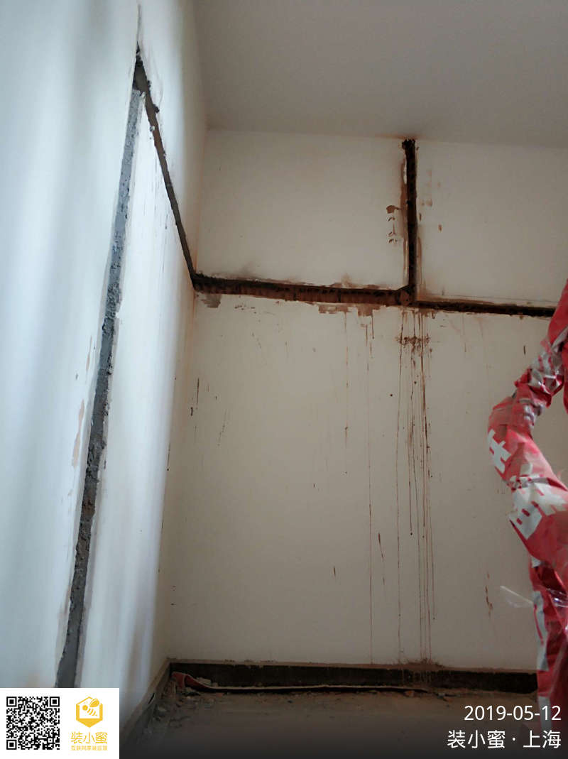

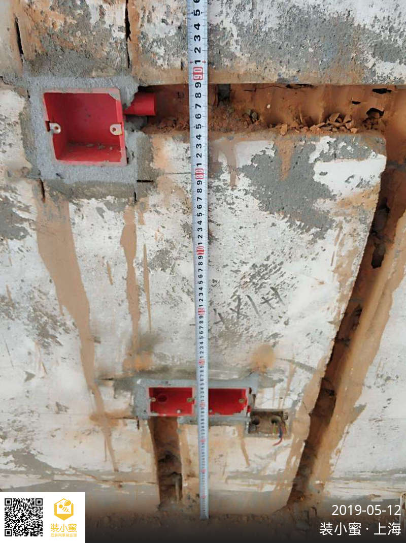

开槽平直,符合要求
开槽宽度与深度符合要求
开设墙面横槽,符合技术交底要求
