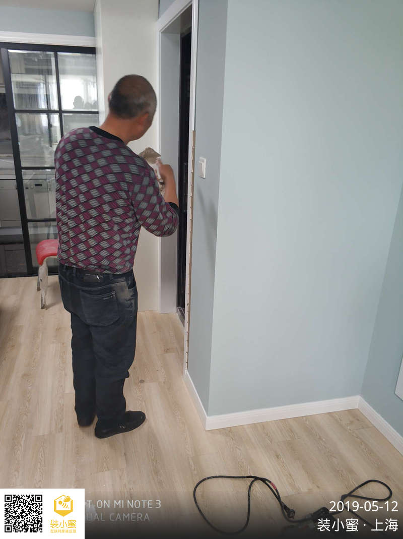

施工进度正常、基础施工基本完成。油工在现场做缝隙修补。
1.厨房柜洗碗机上方侧板需要调换(原侧板过小,缝隙过大)
2.个别门套线踢脚线与墙间隙需要修补。

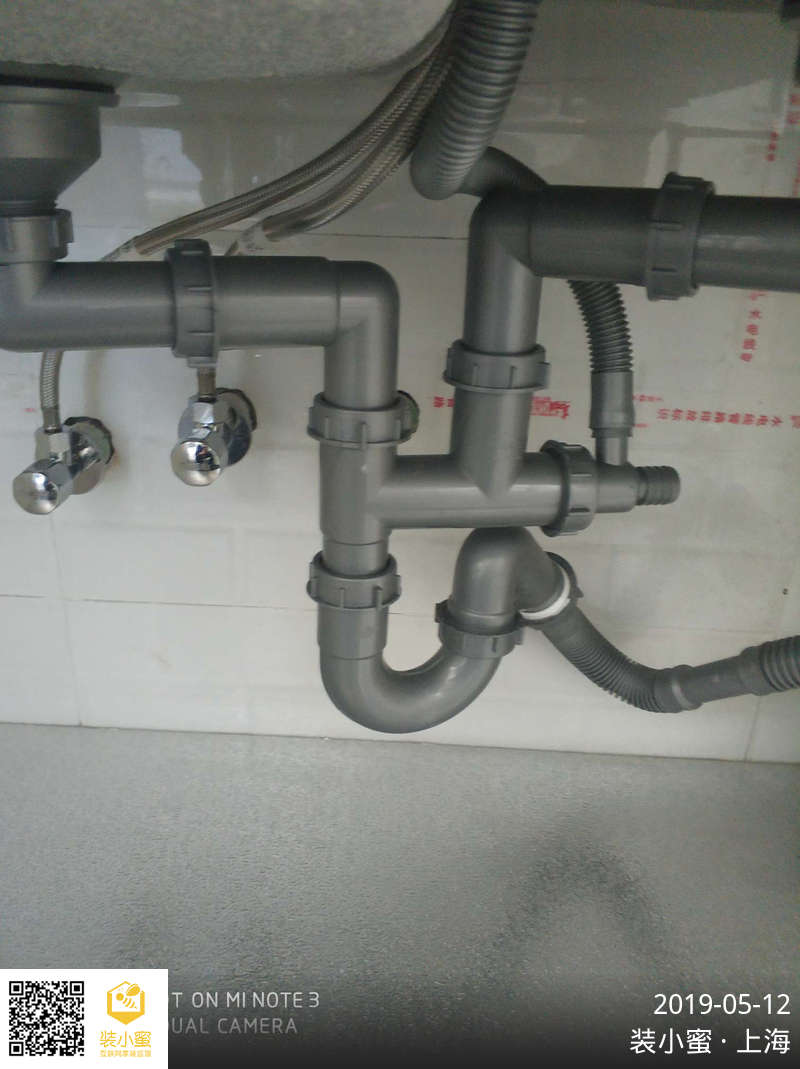

4.各下水口软管与PVC管交接处需要打胶密封。

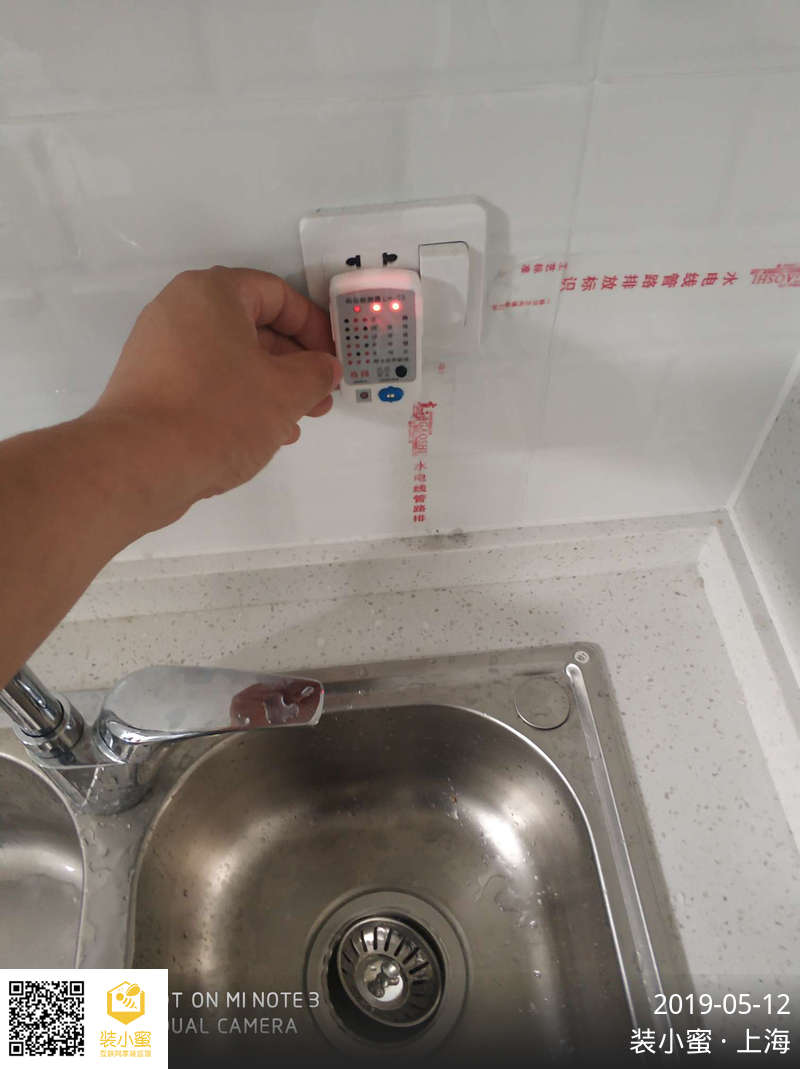

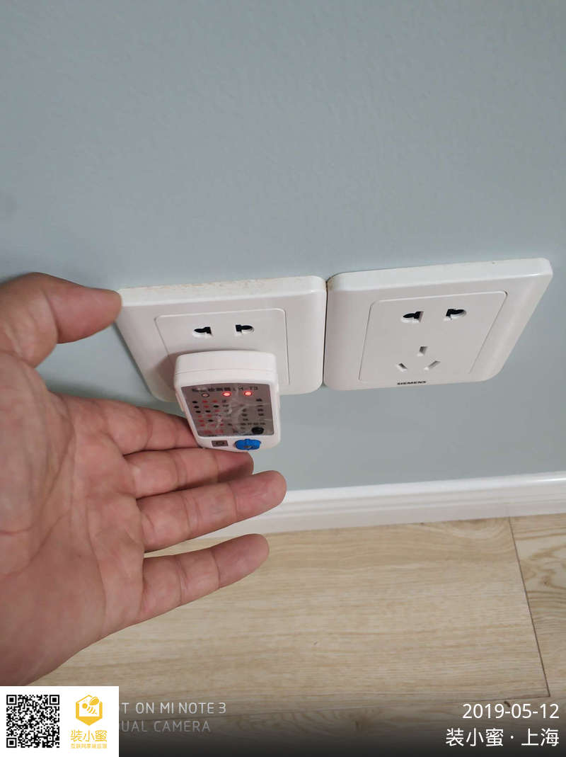

插座面板经通电检测,工作正常

角阀开闭正常,无渗漏
软管安装牢固,无渗漏

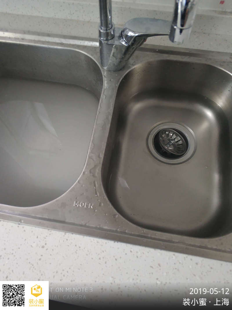

龙头安装牢固,无渗漏
龙头出水控制正常

各卫浴设备排水畅通,无渗漏现象
各地漏排水畅通,无返水现象
