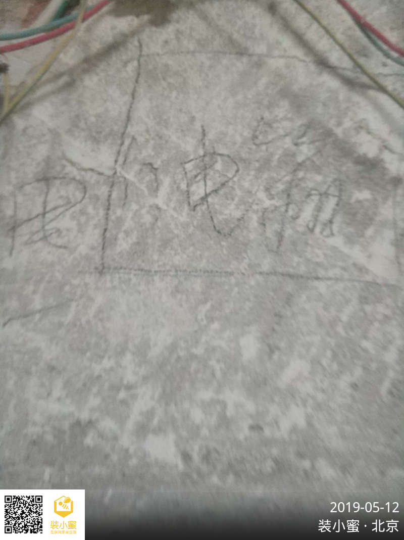

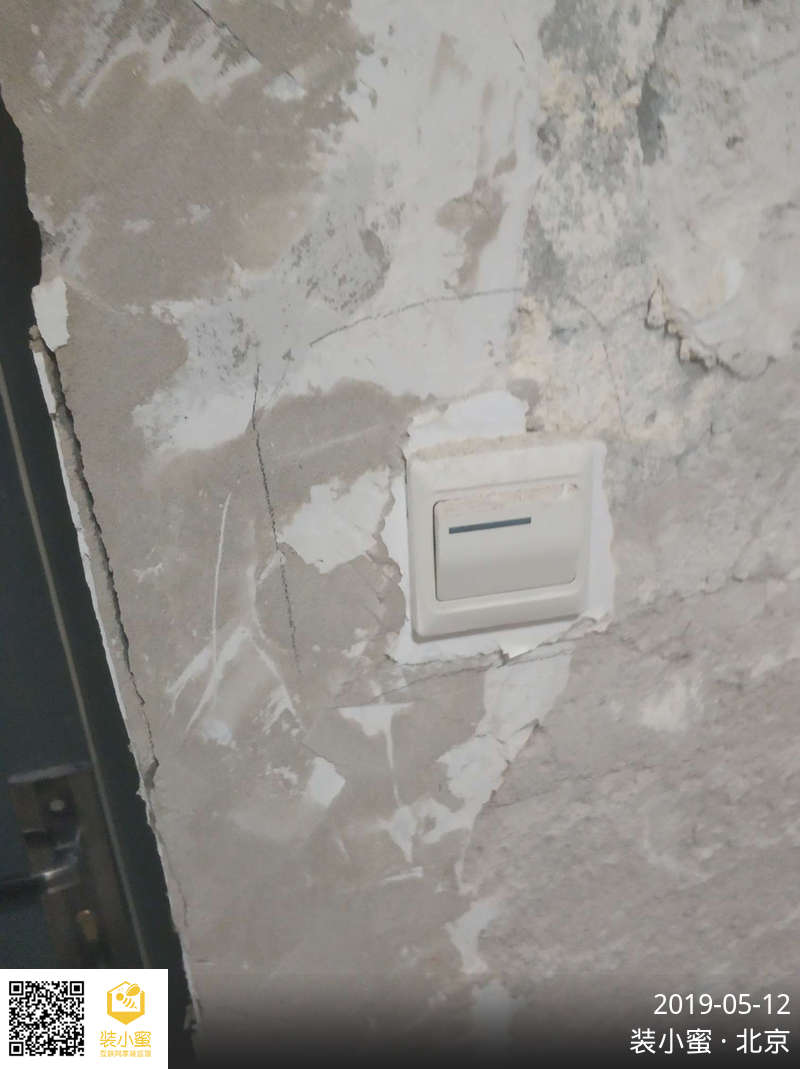

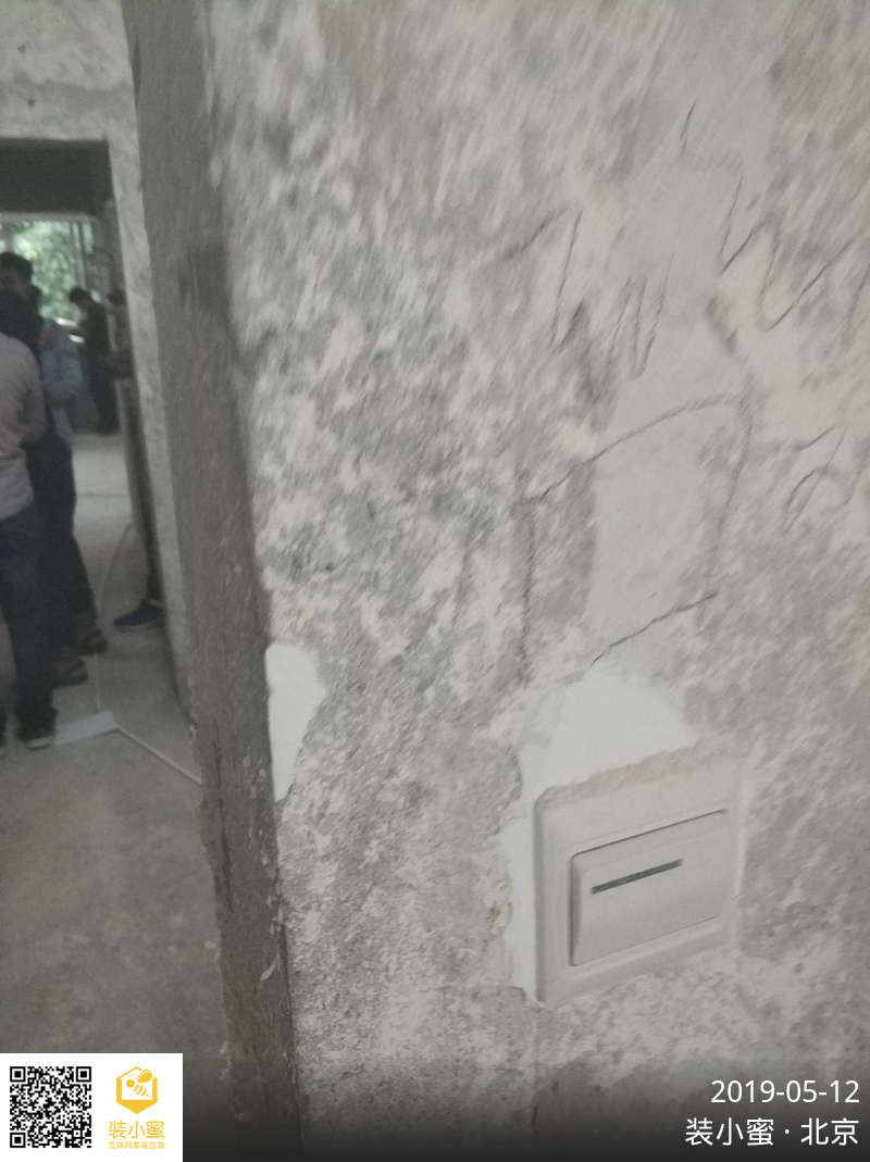

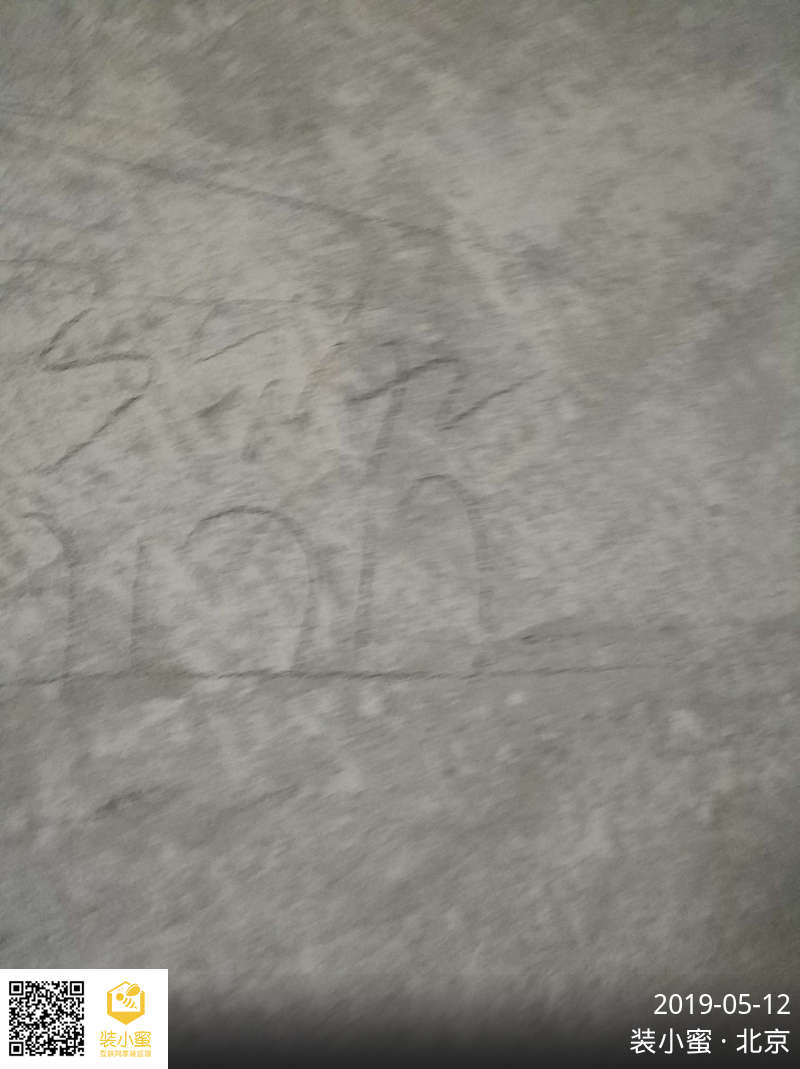

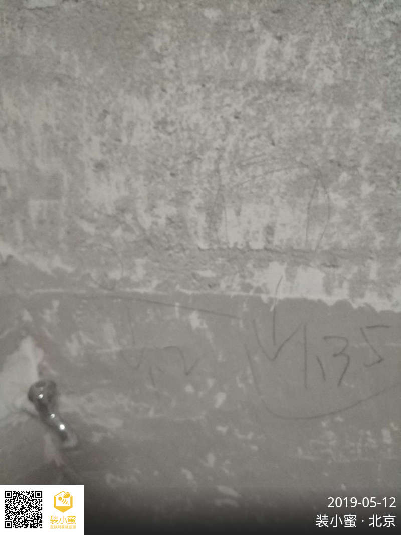

今天检查工地,公司设计师、断桥铝窗户、厨柜设计师及水电工在现场做水电定位工艺,拆除工艺基本完成,经过检查符合工艺要求,施工进度正常。
此房为老房改造,水电全改,增加强弱电箱,水电位置基本确定,如有改动请及时与施工方沟通,现场确定布线方式为点到点布线方式。发现问题如下:1)阳台彻轻体砖末挂钢丝网保护,建议增加。2)阳台地面及卫生间地面有空鼓现象,建议铲除,如不拆除后期贴砖声音会是闷声,别让换砖。
4平方线建议用20线管,线径相同。
下次工作为【水电材料验收工艺】,在下次上门期间,如有问题请及时联系我。

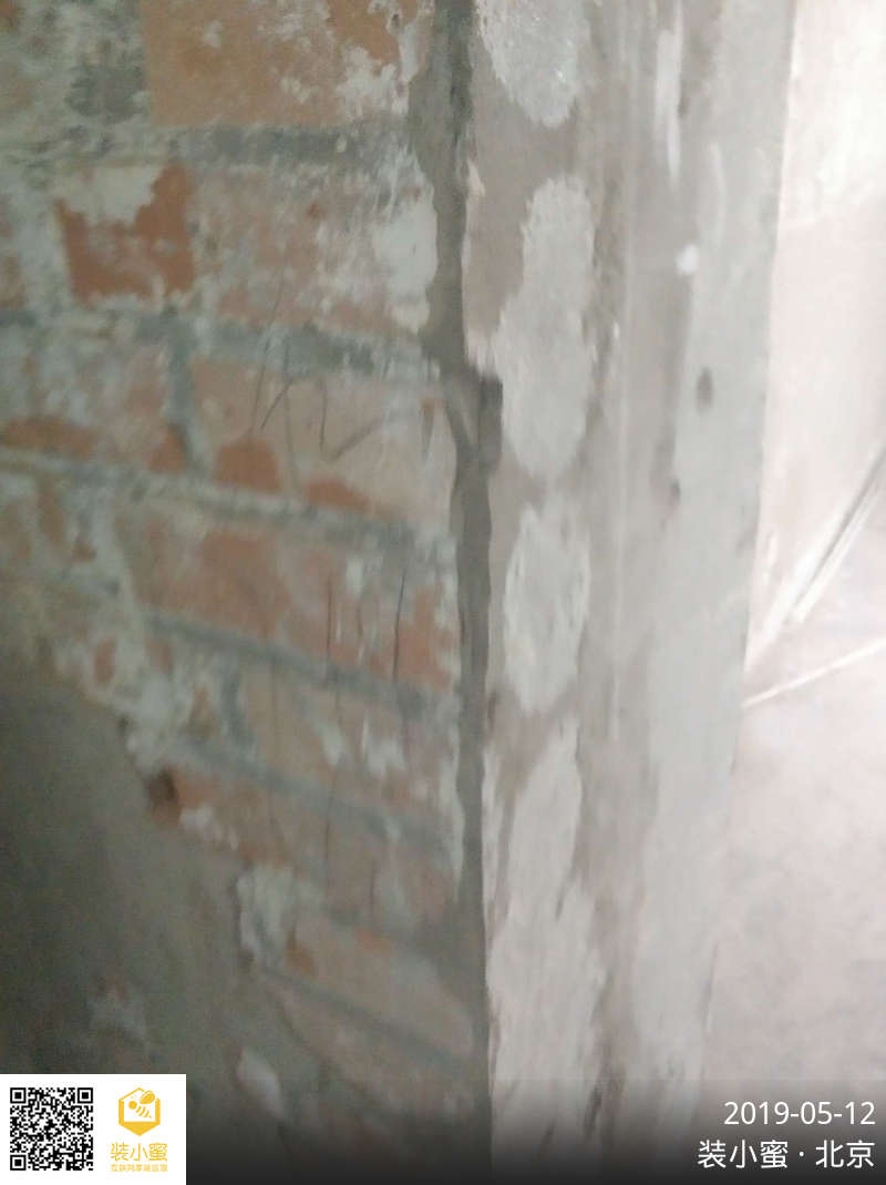

新老墙结合处已加设钢丝网防裂
