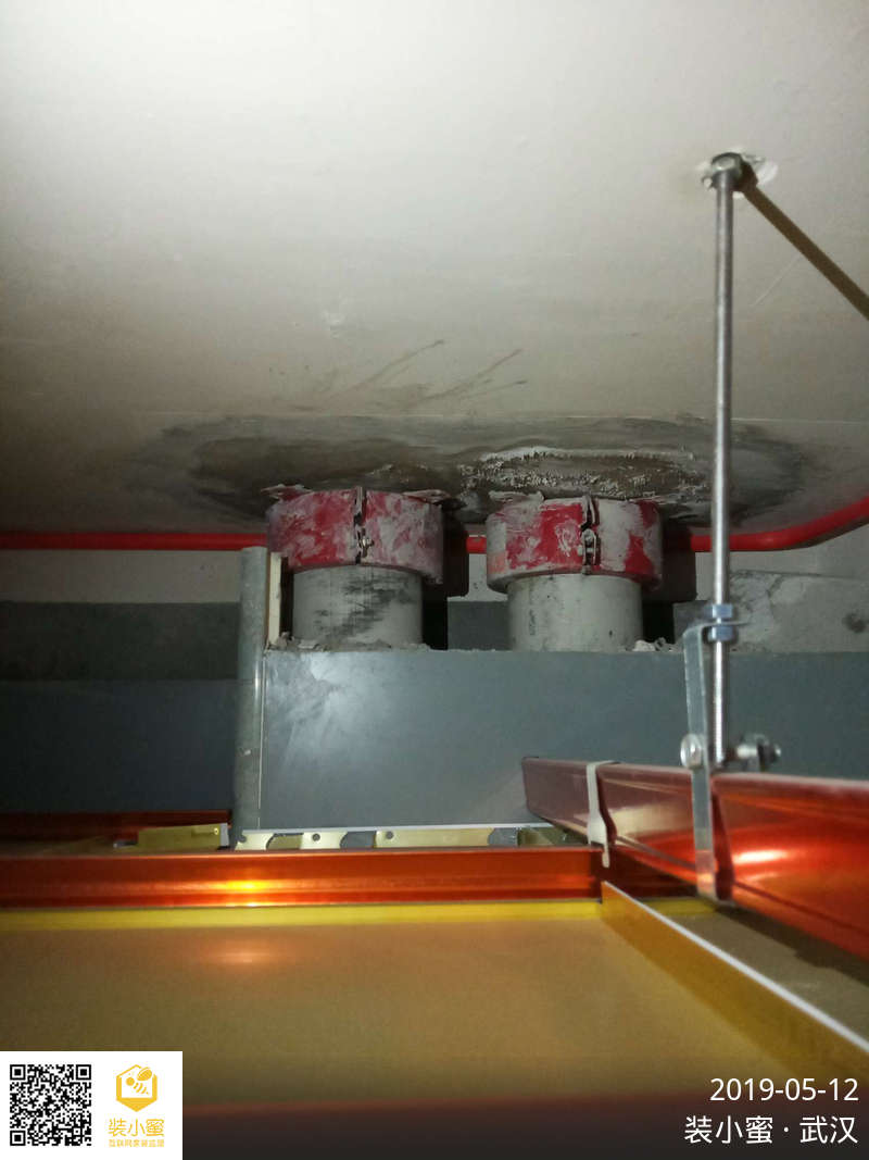

大阳台、卫生间地面防水已涂刷,闭水试验已超过48小时

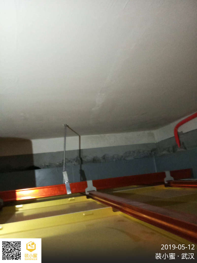

①,阳台防水涂刷高度不足,闭水试验有渗漏现象,需要处理。
②,卫生间顶面给水管固定不符合要求,需要加管卡固定。

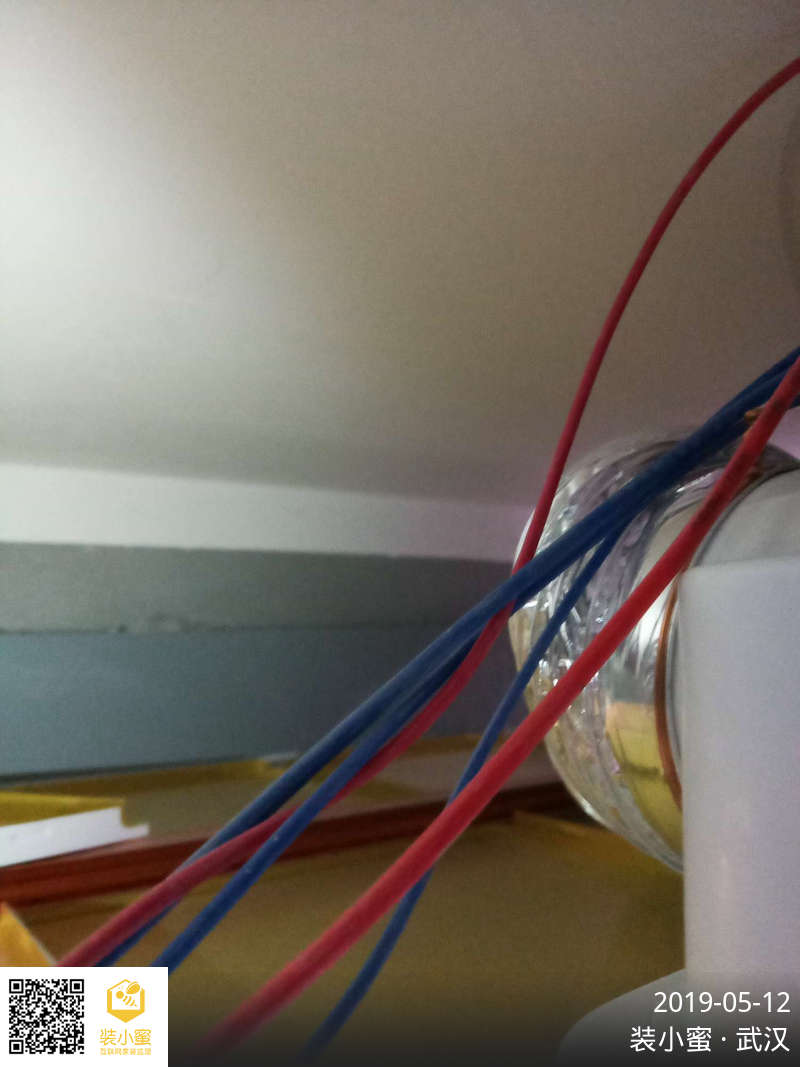

③,部分电源线未穿软管保护需要处理。
