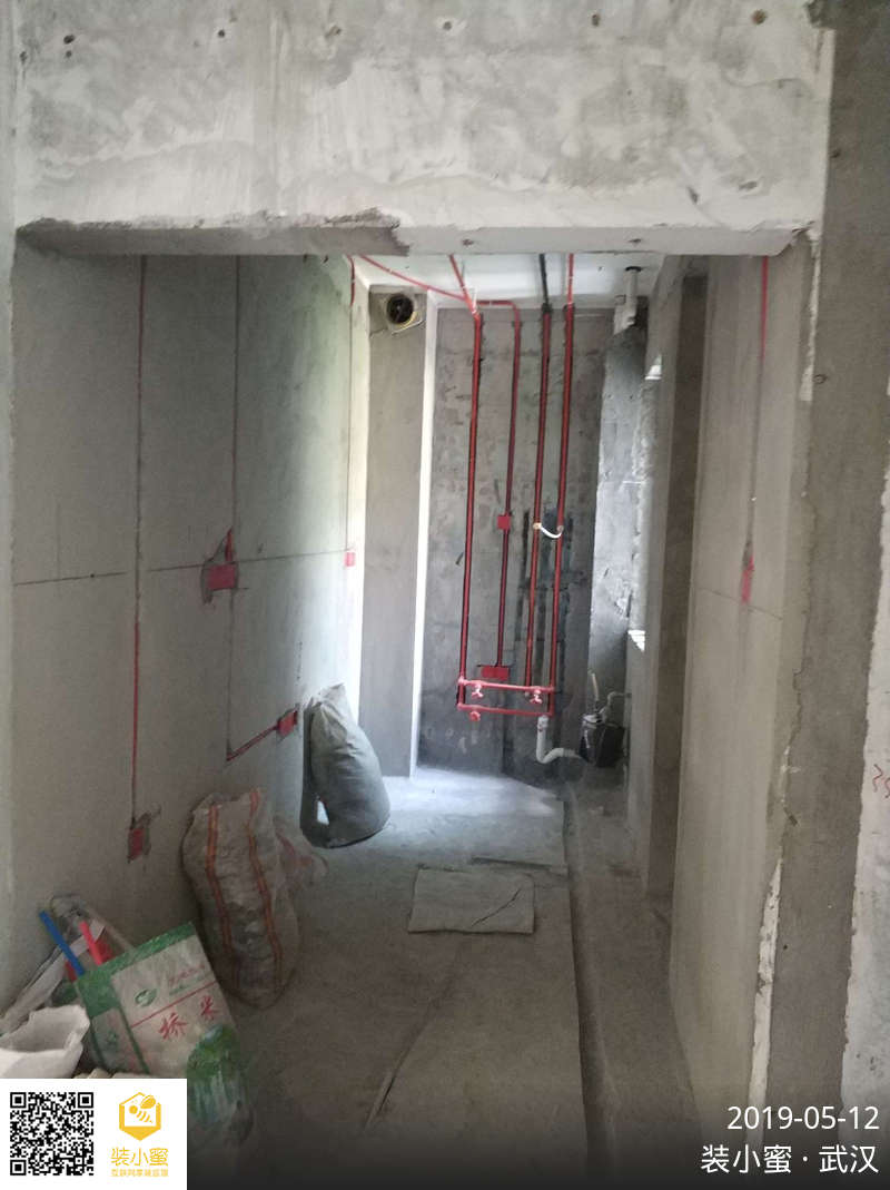

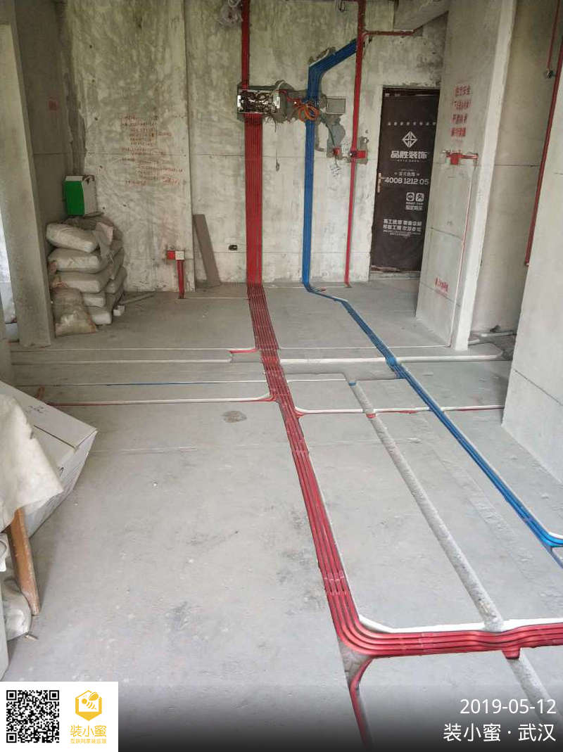

水电已施工完毕,三方一起做水电验收工作。
整体施工进度慢,需加快。

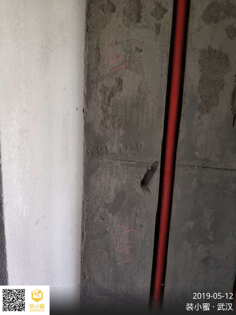

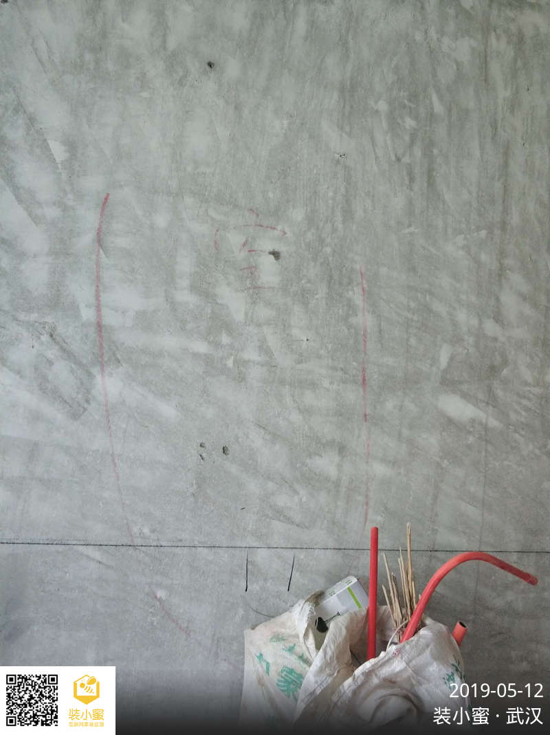

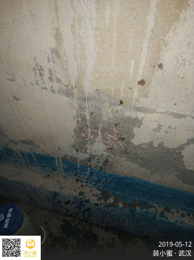

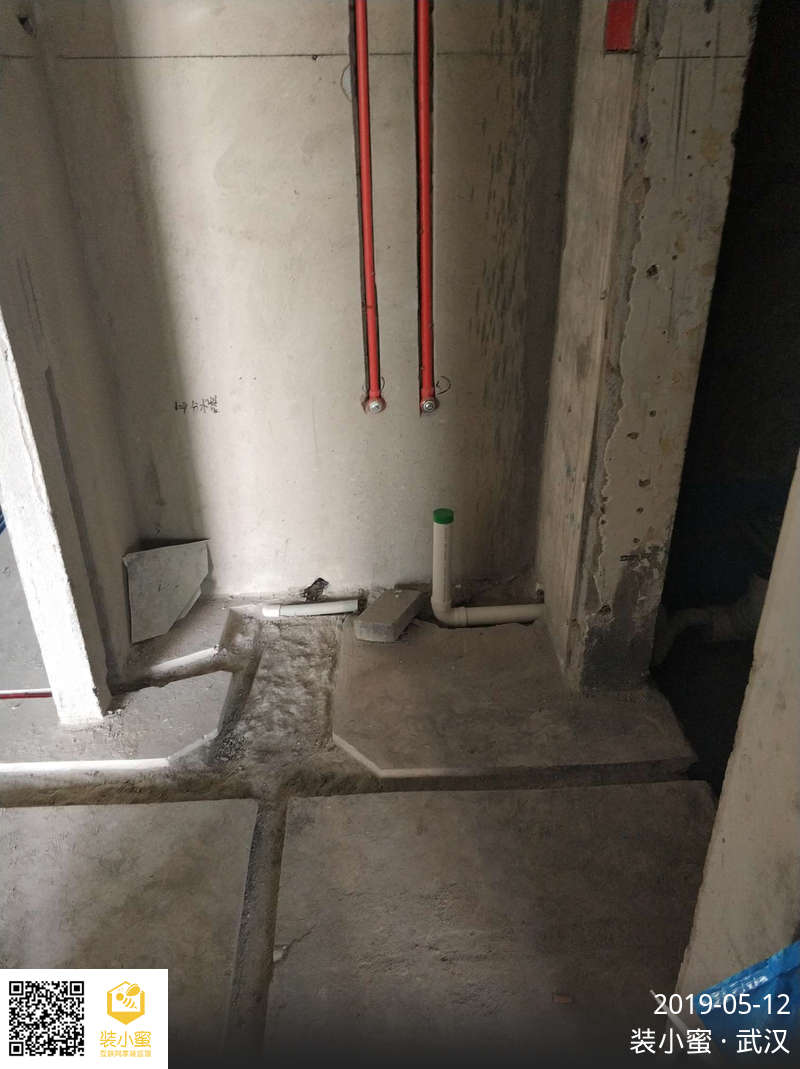

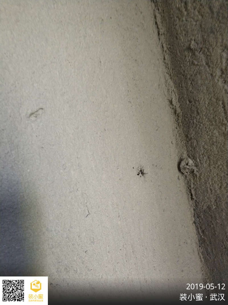

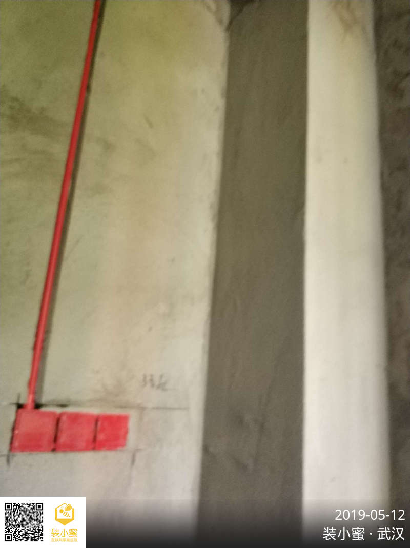

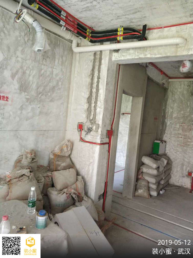

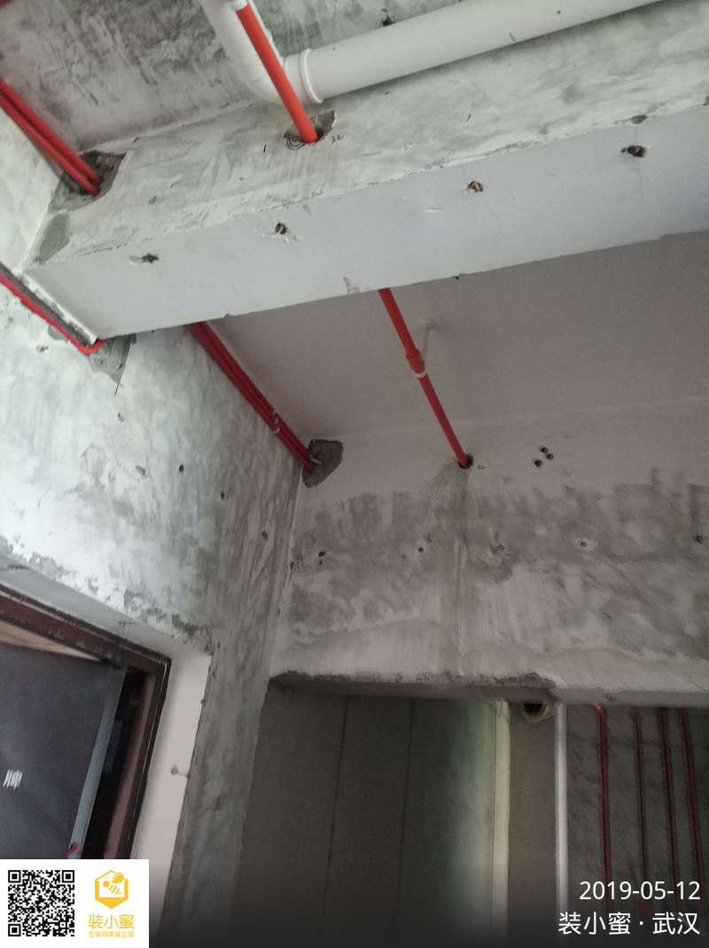

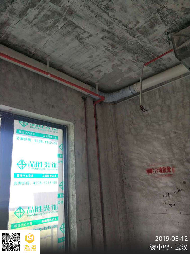

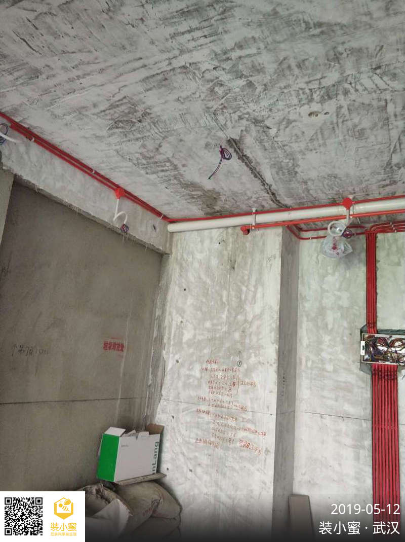

1.卧室一,墙面空鼓,未处理;厨房卫生间墙面待贴砖处,各一处空鼓,需在墙面防水前处理(已与项目经理指明位置)。

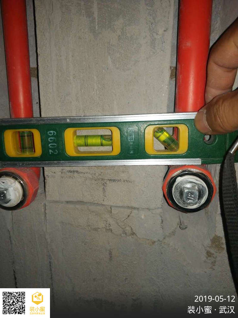

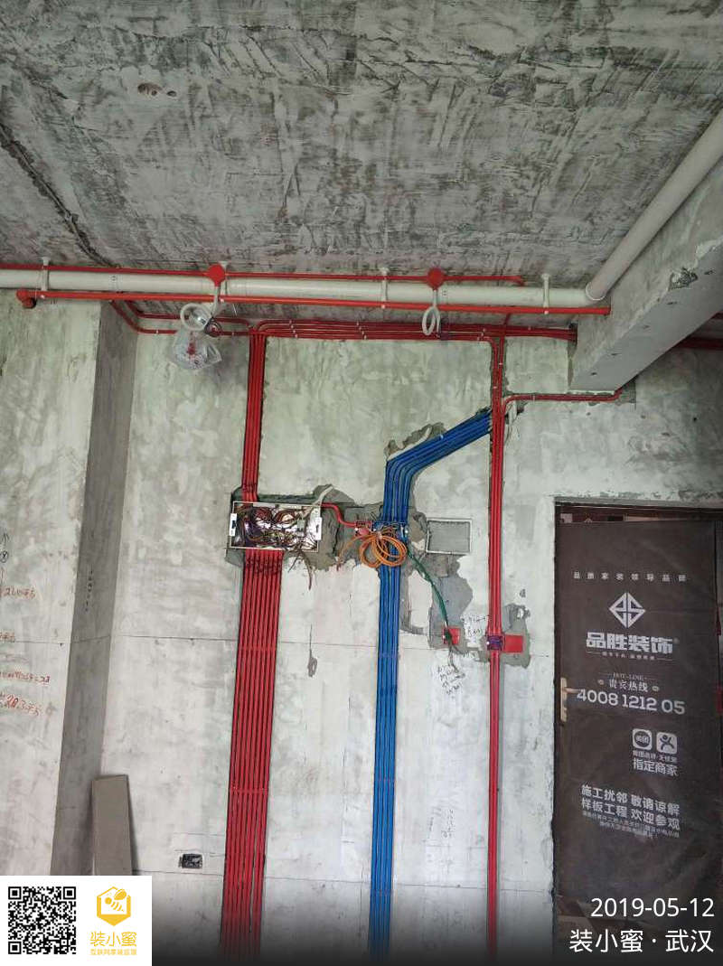

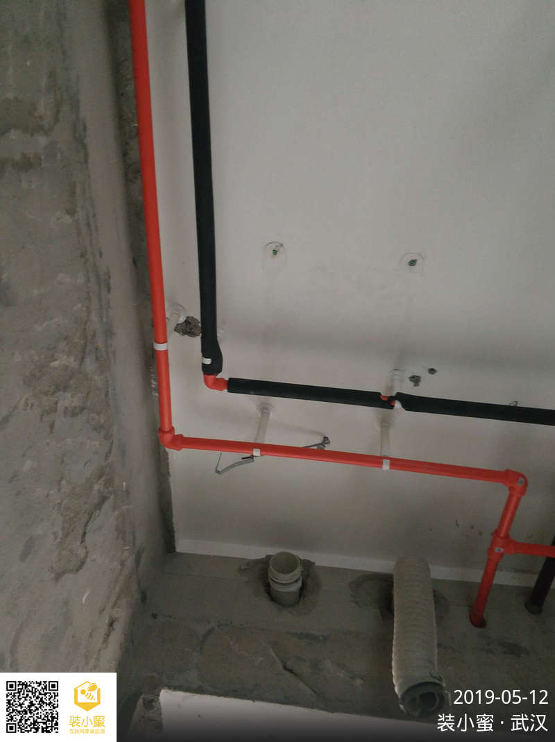

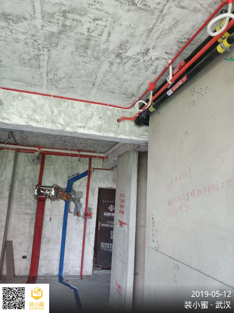

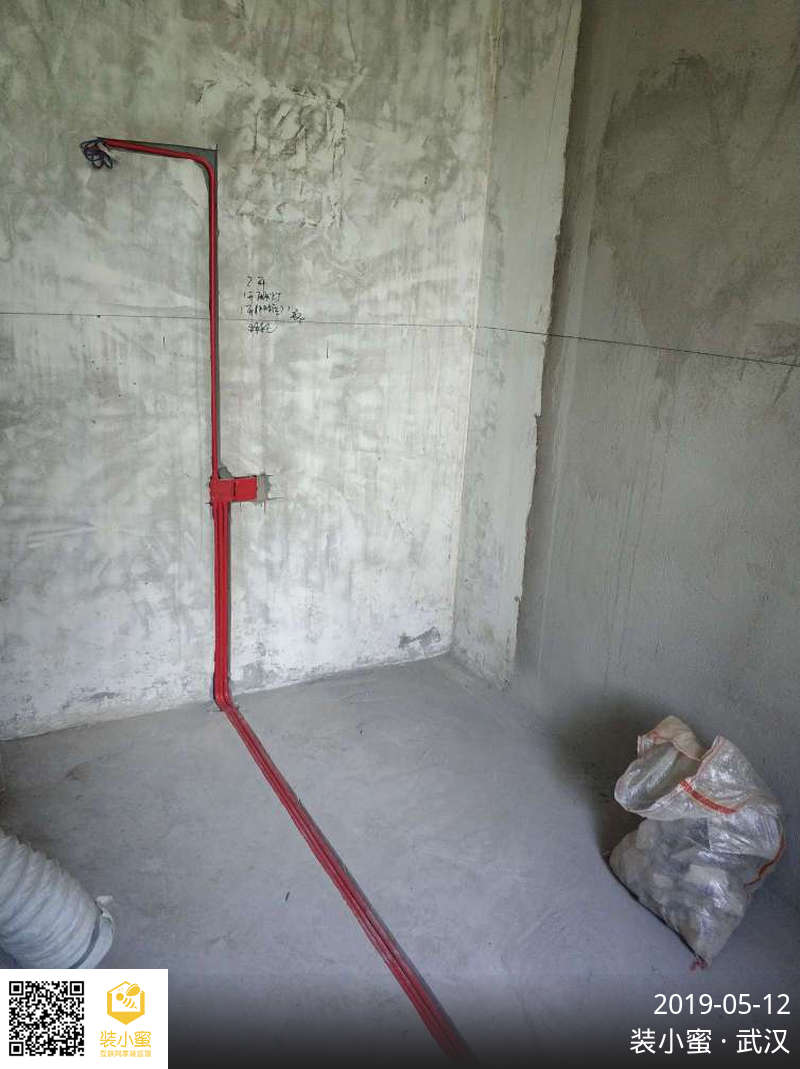

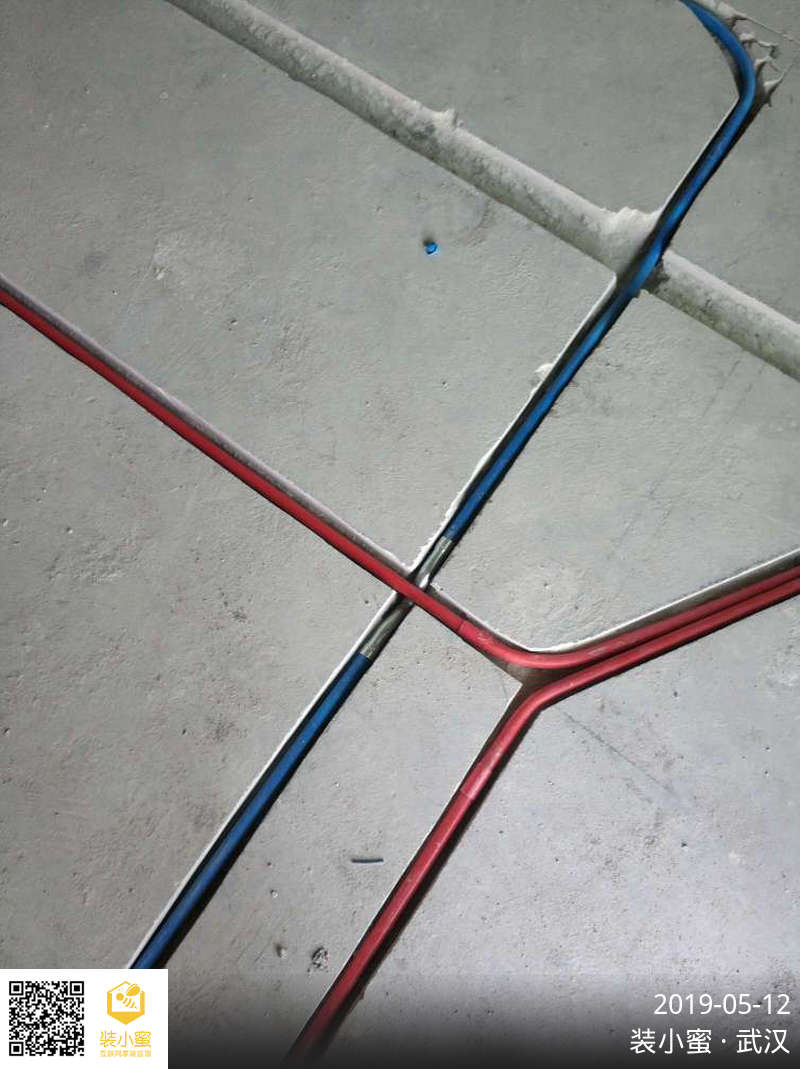

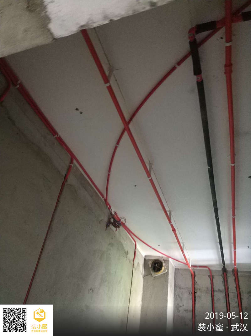

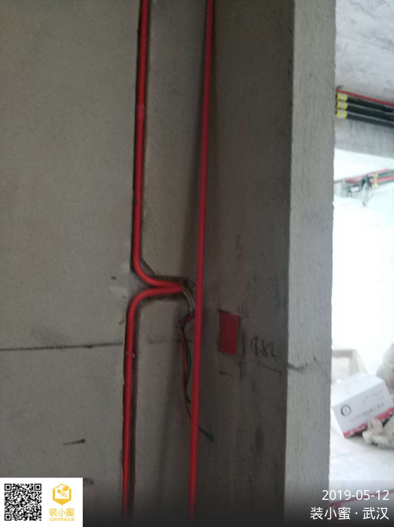

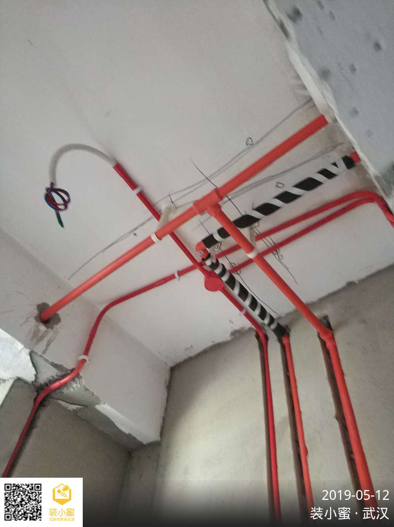

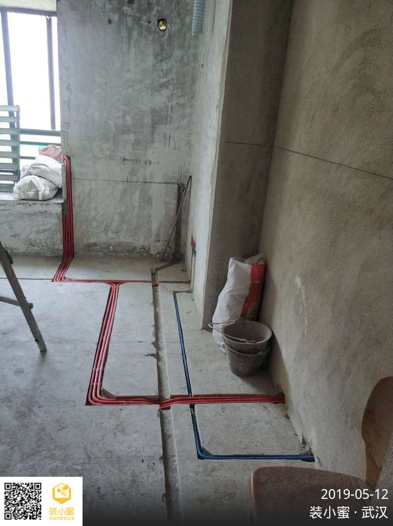

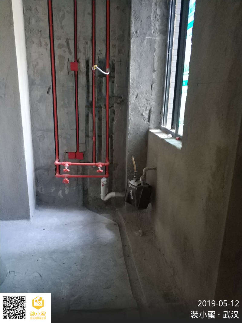

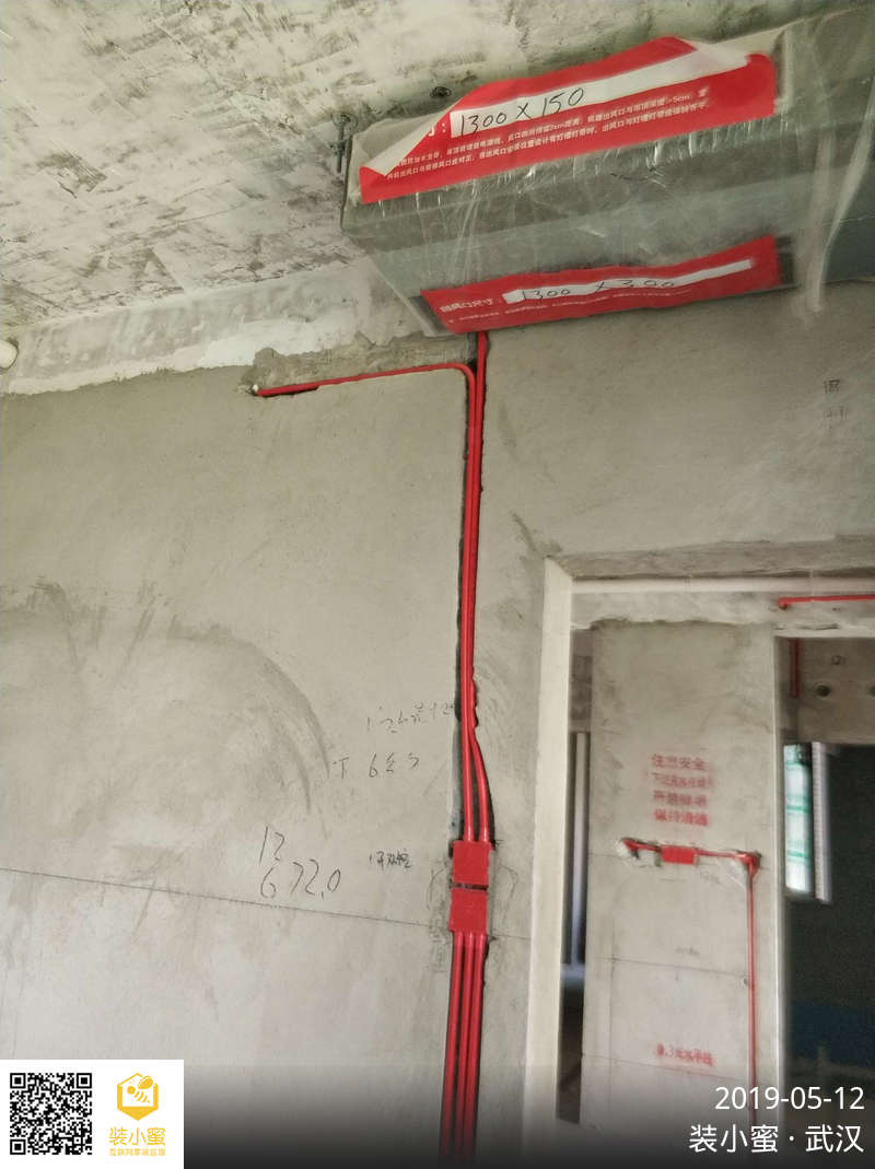

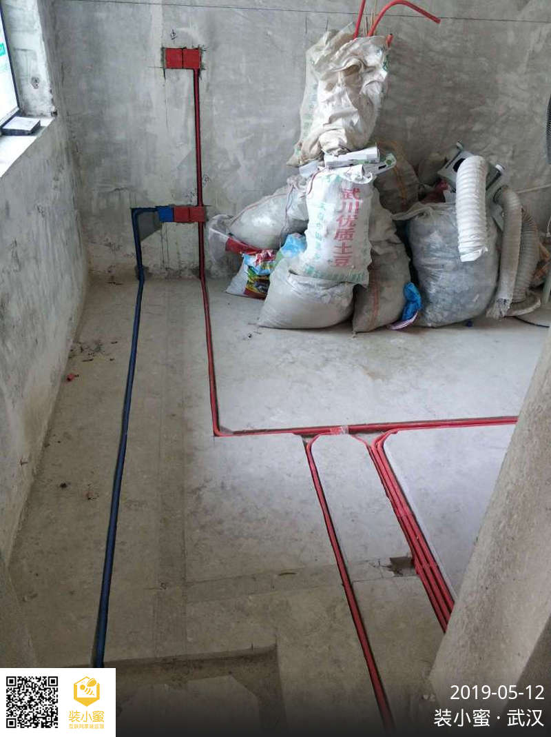

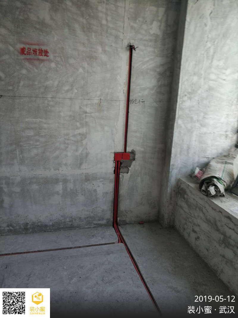

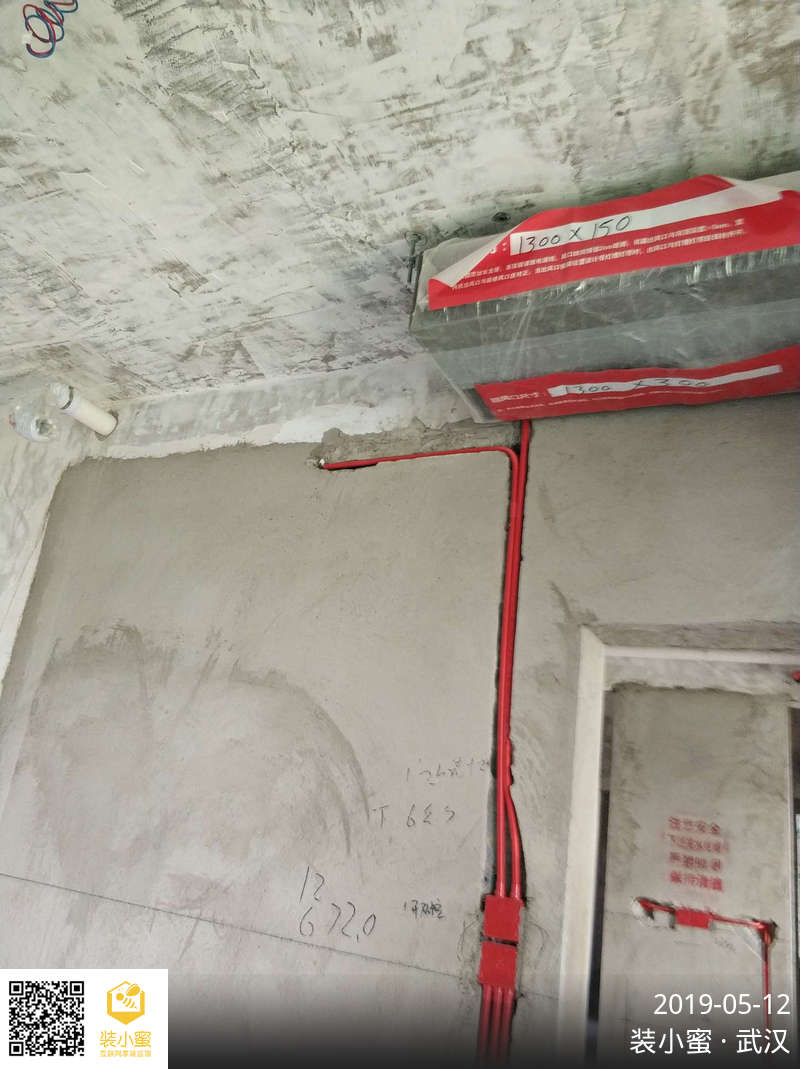

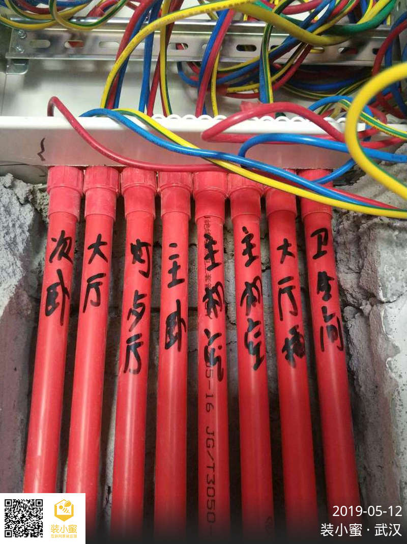

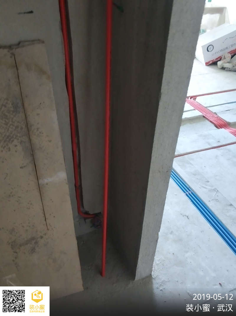

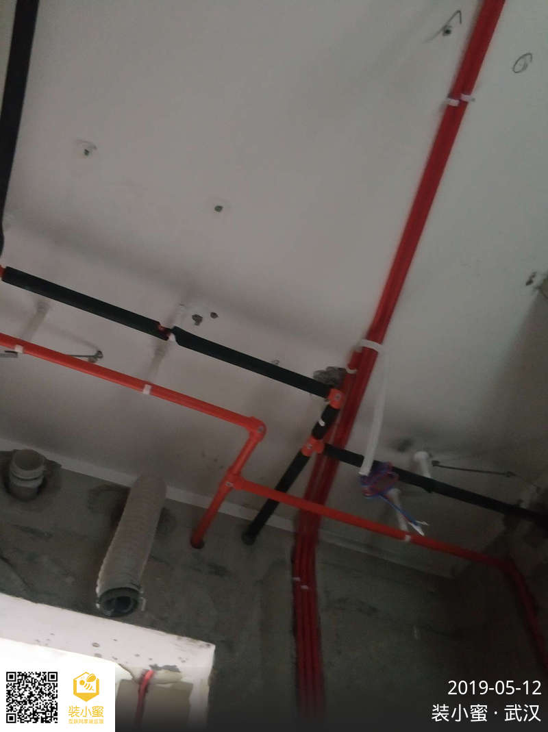

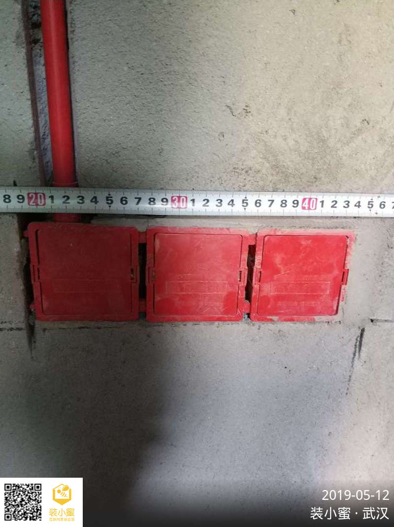

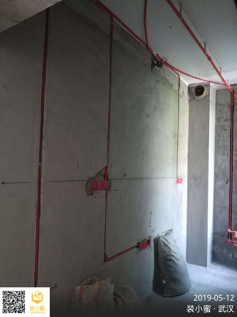

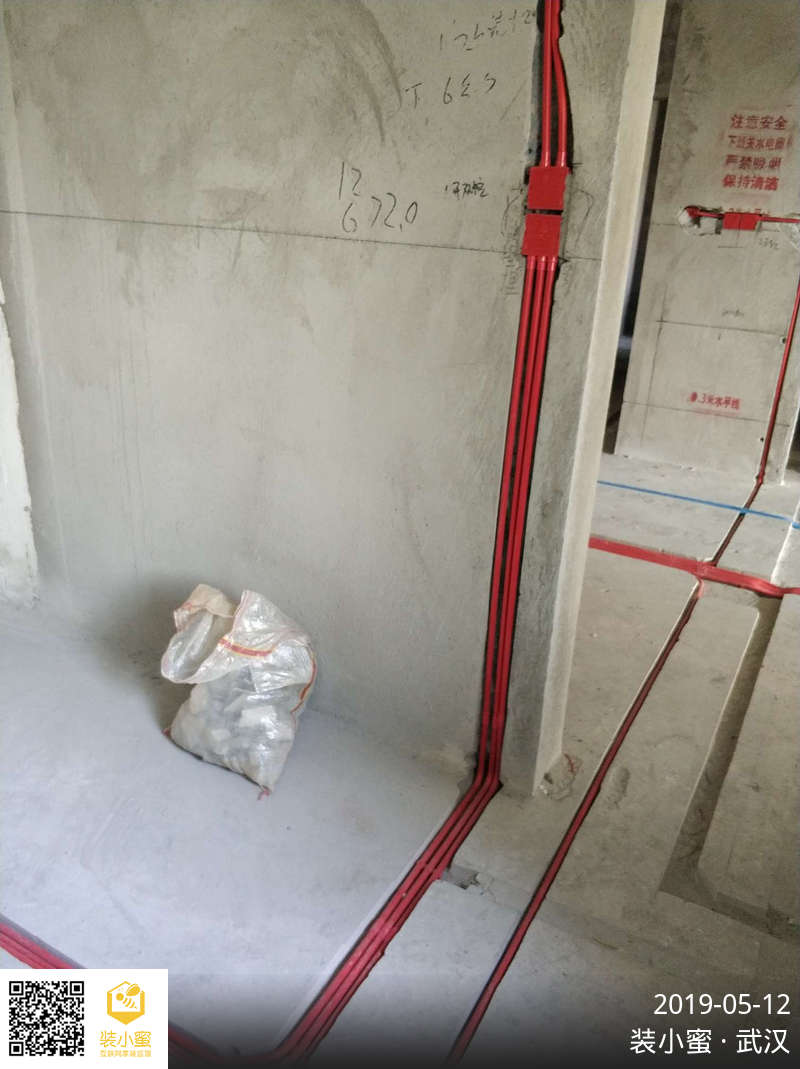

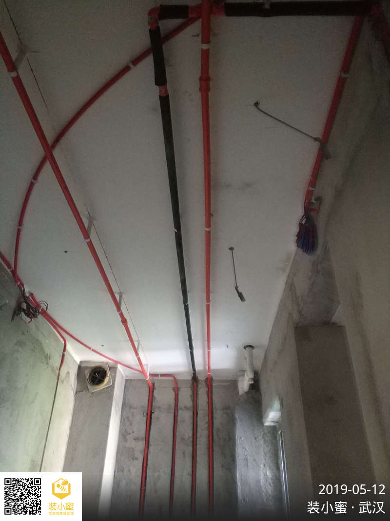

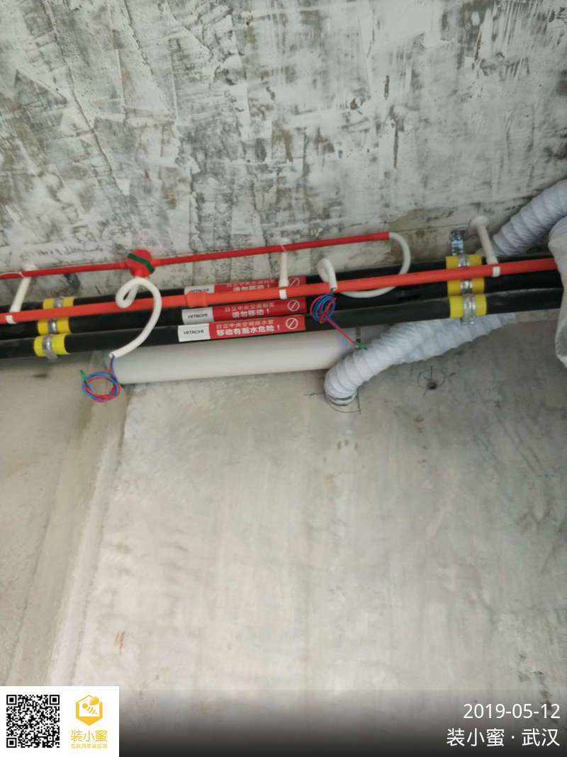

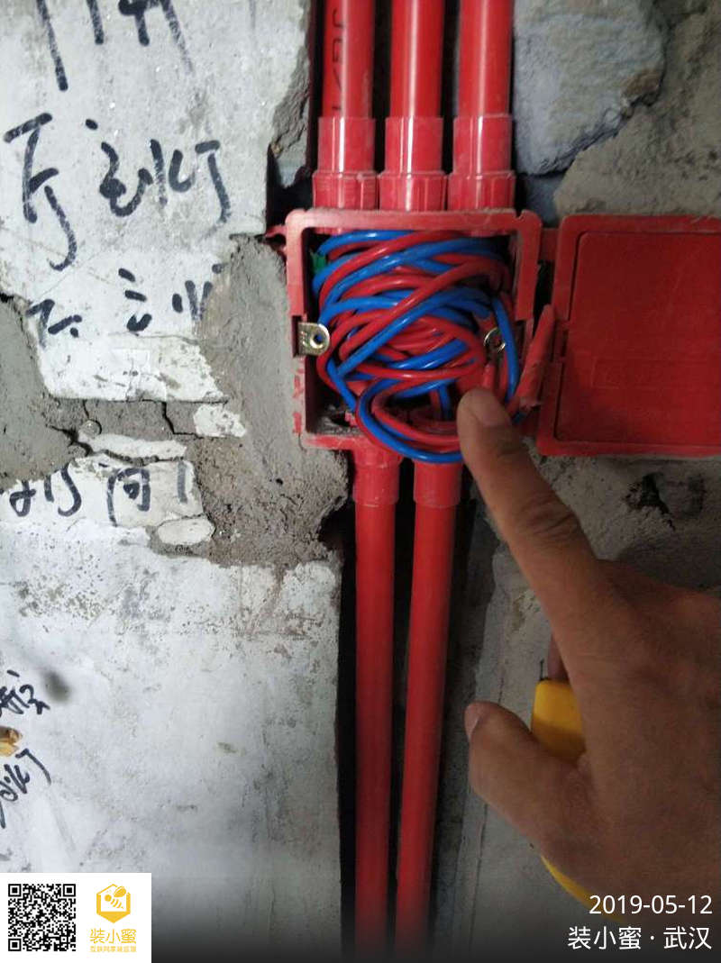

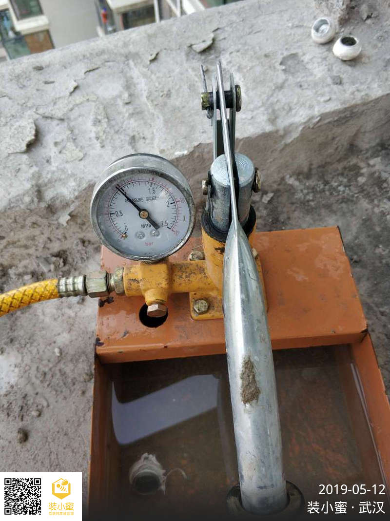

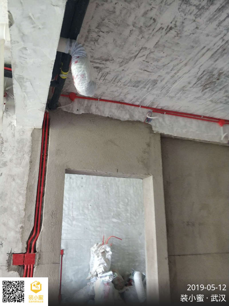

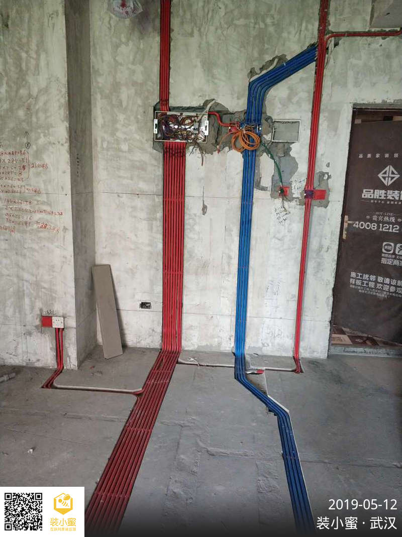

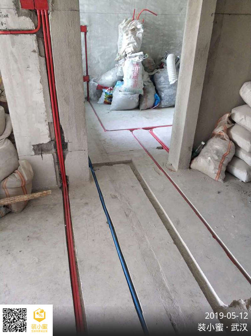

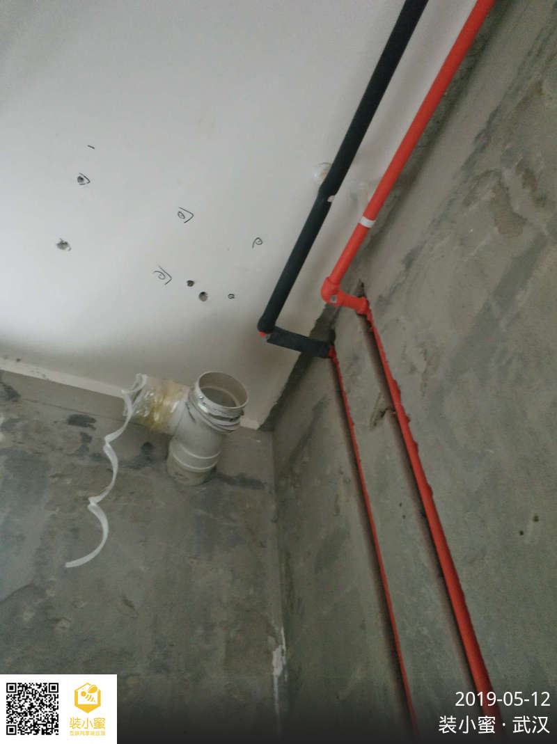

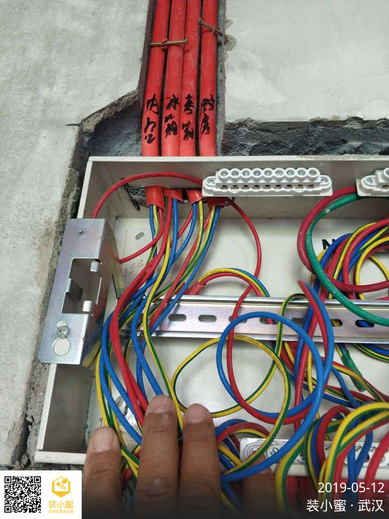

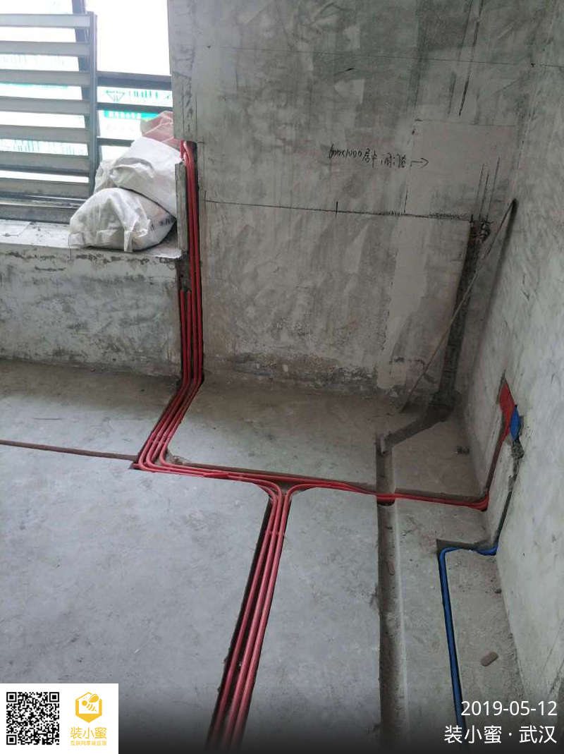

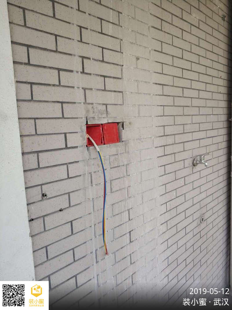

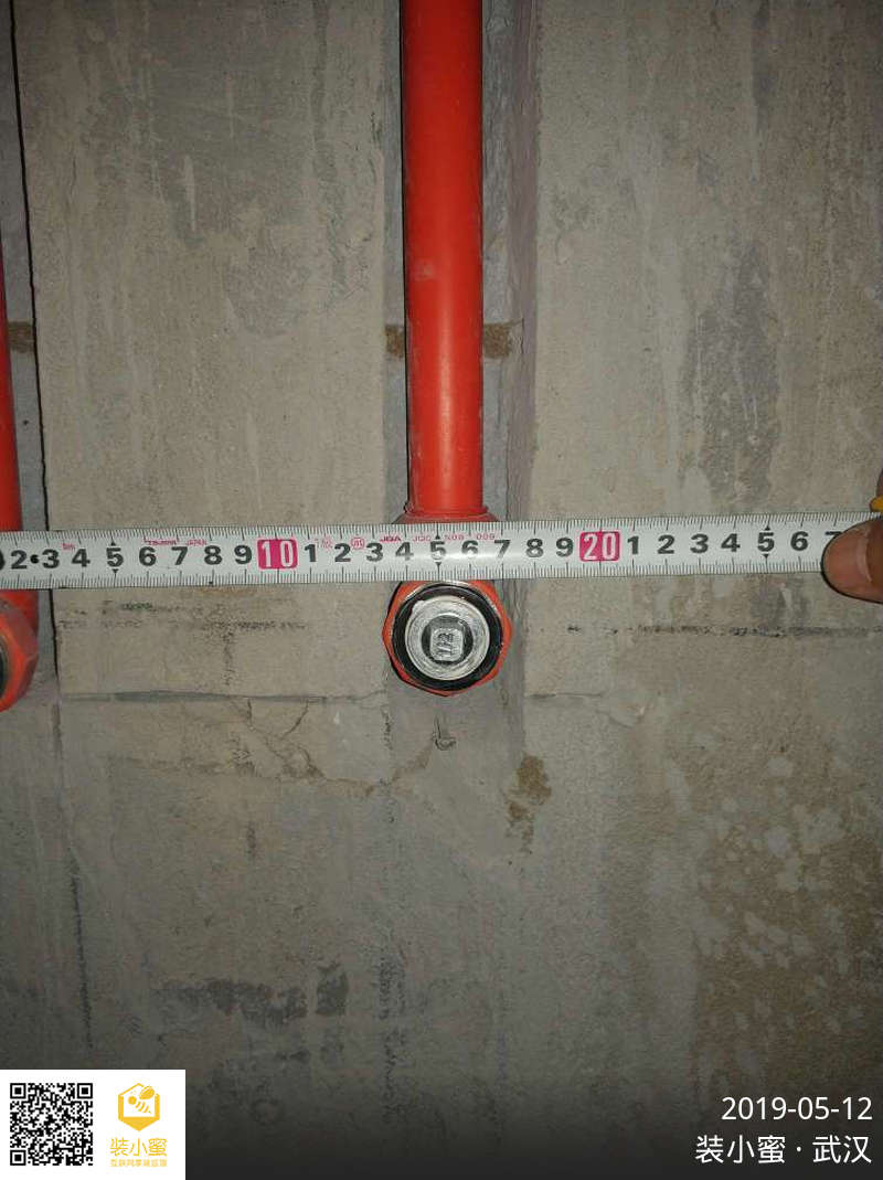

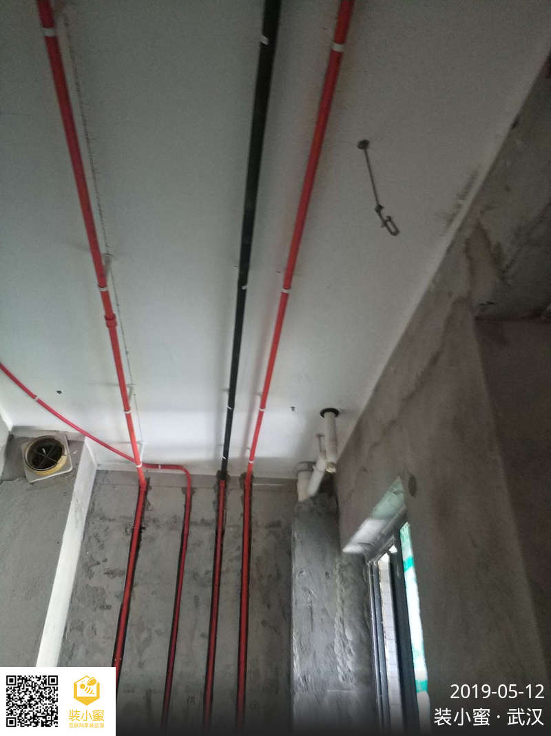

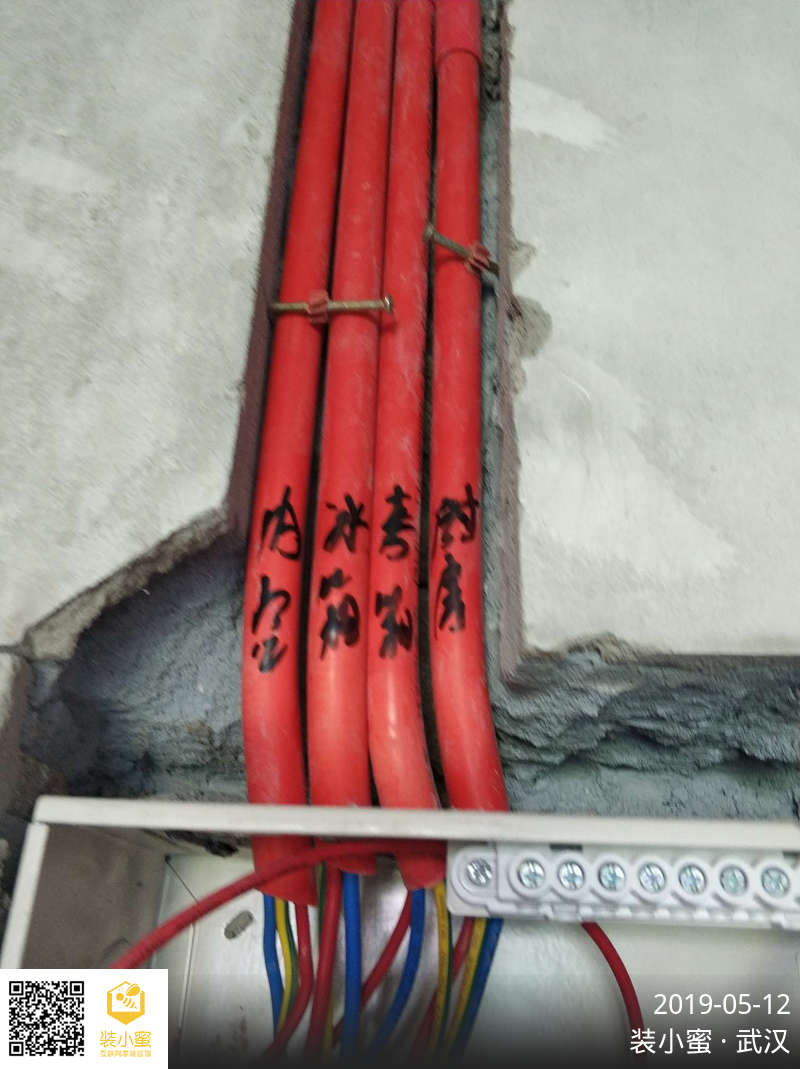

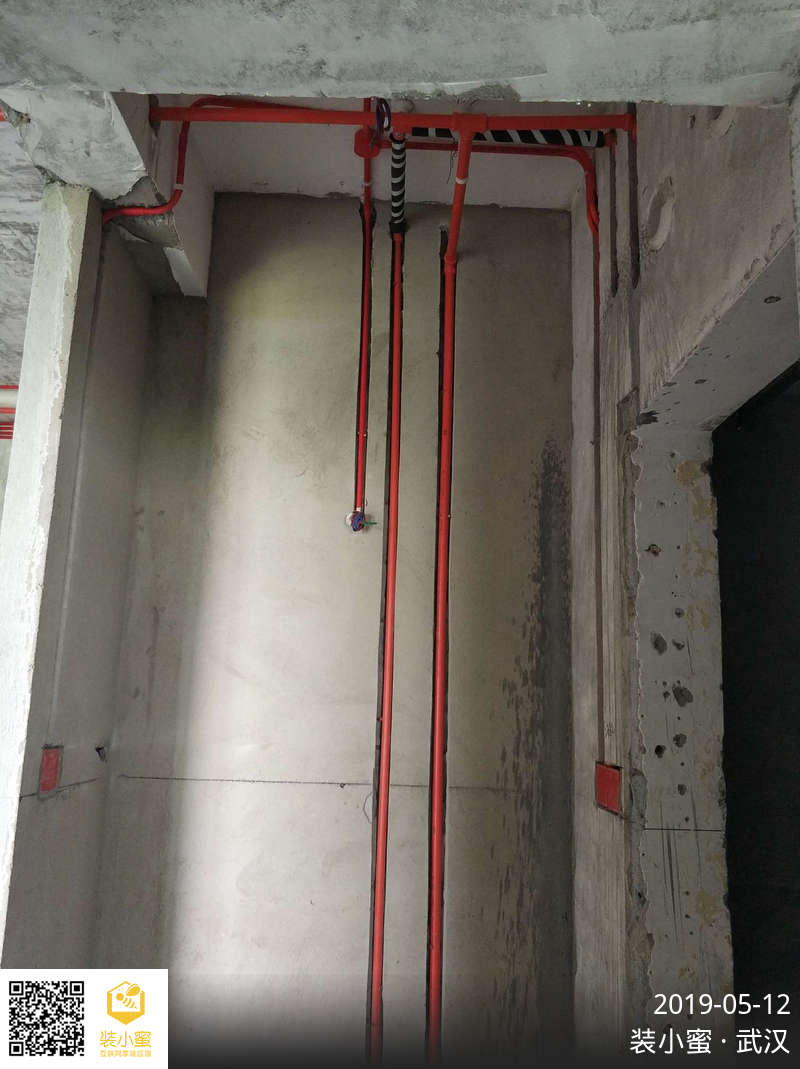

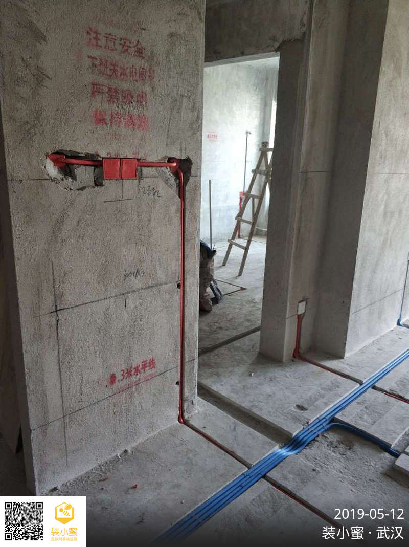

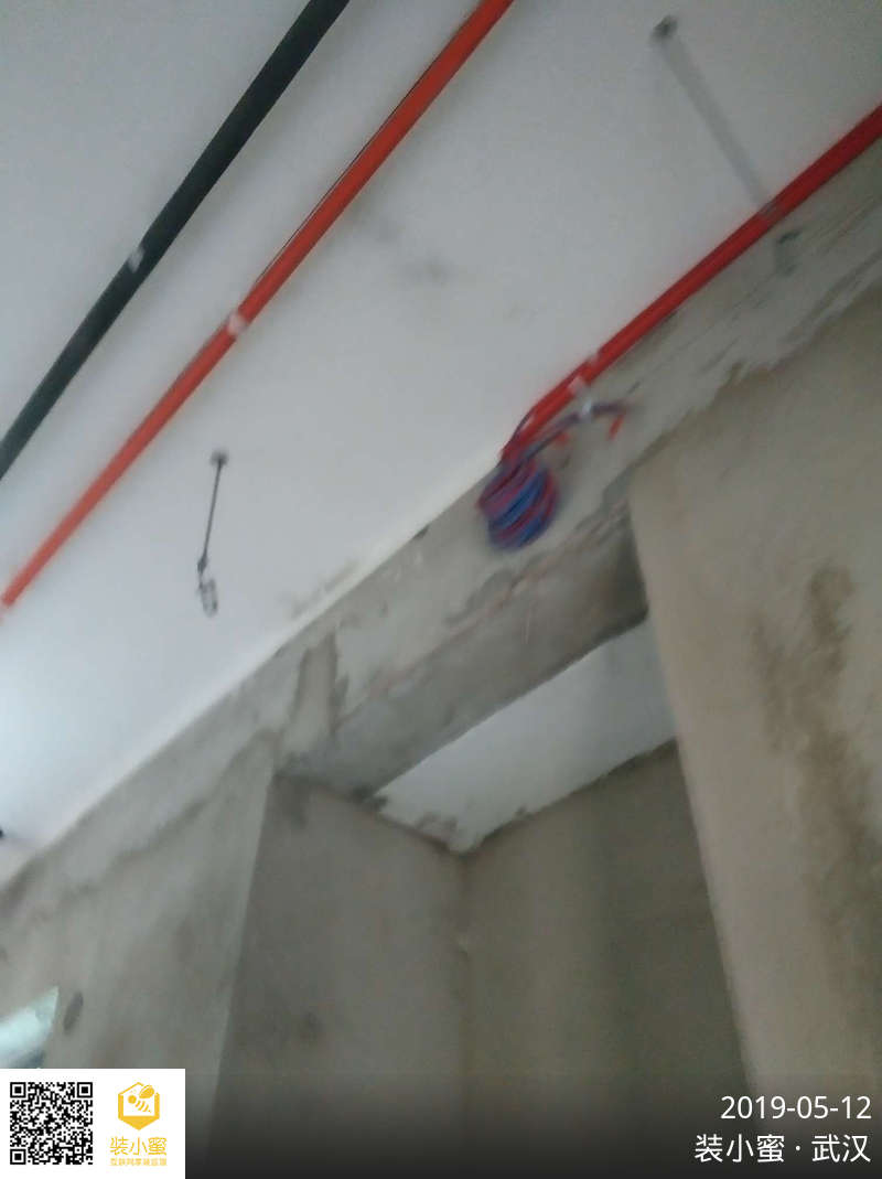

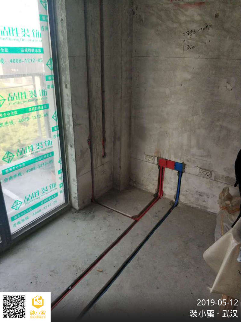

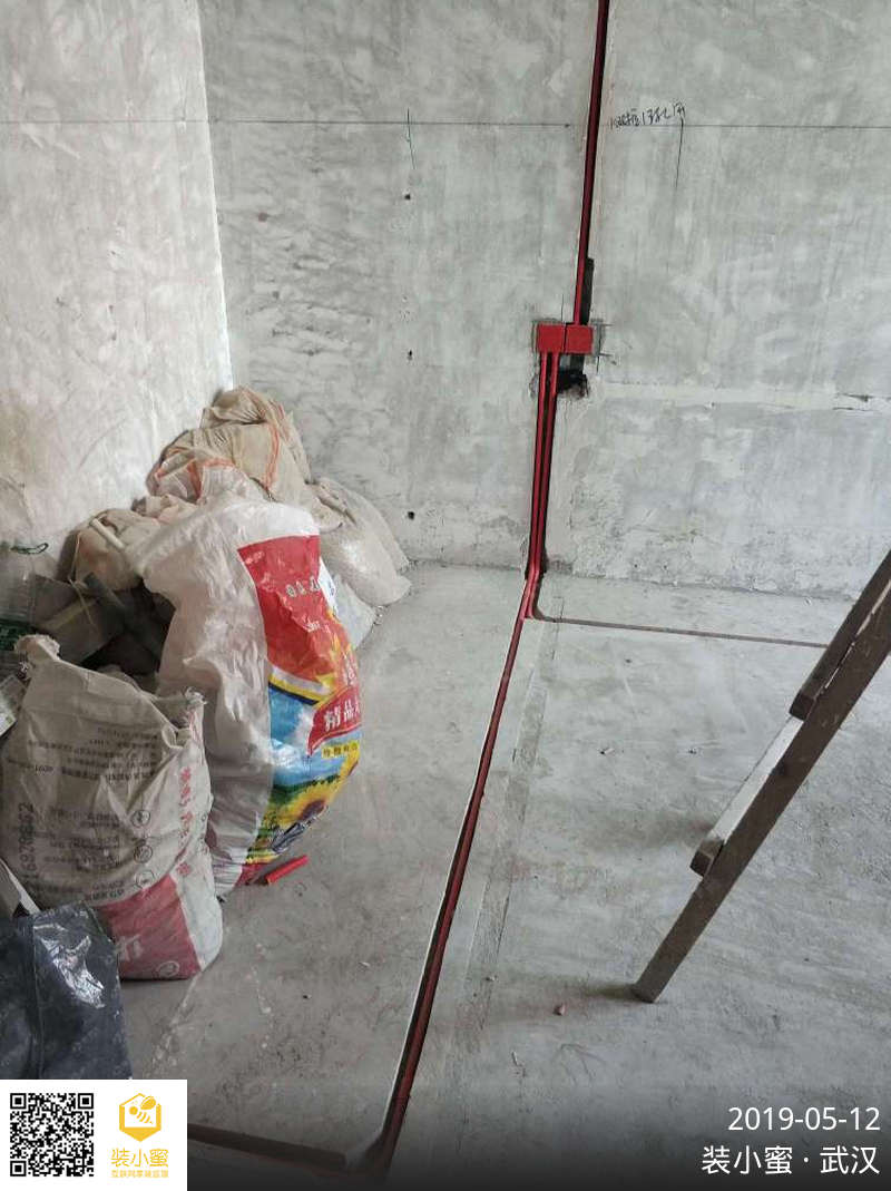

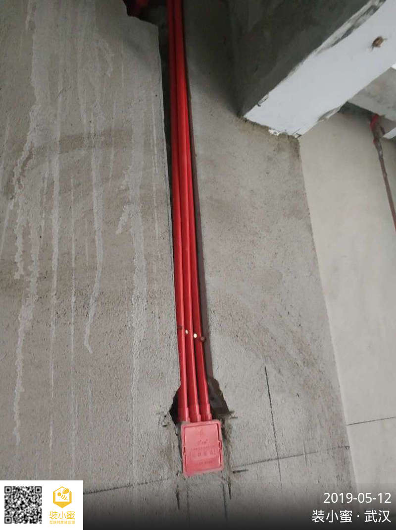

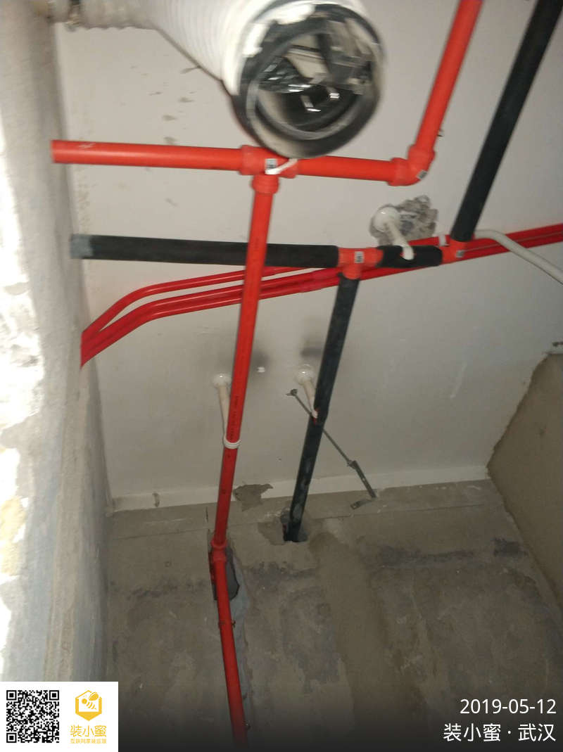

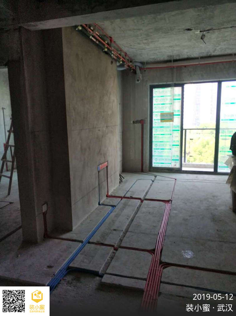

2.水路,打压10个压,半小时无明显掉压,全房水走天,热水套保温管。电,锁扣连接,一管套三线,强弱电交叉镀锌过桥屏蔽处理。符合要求。

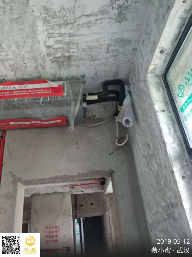

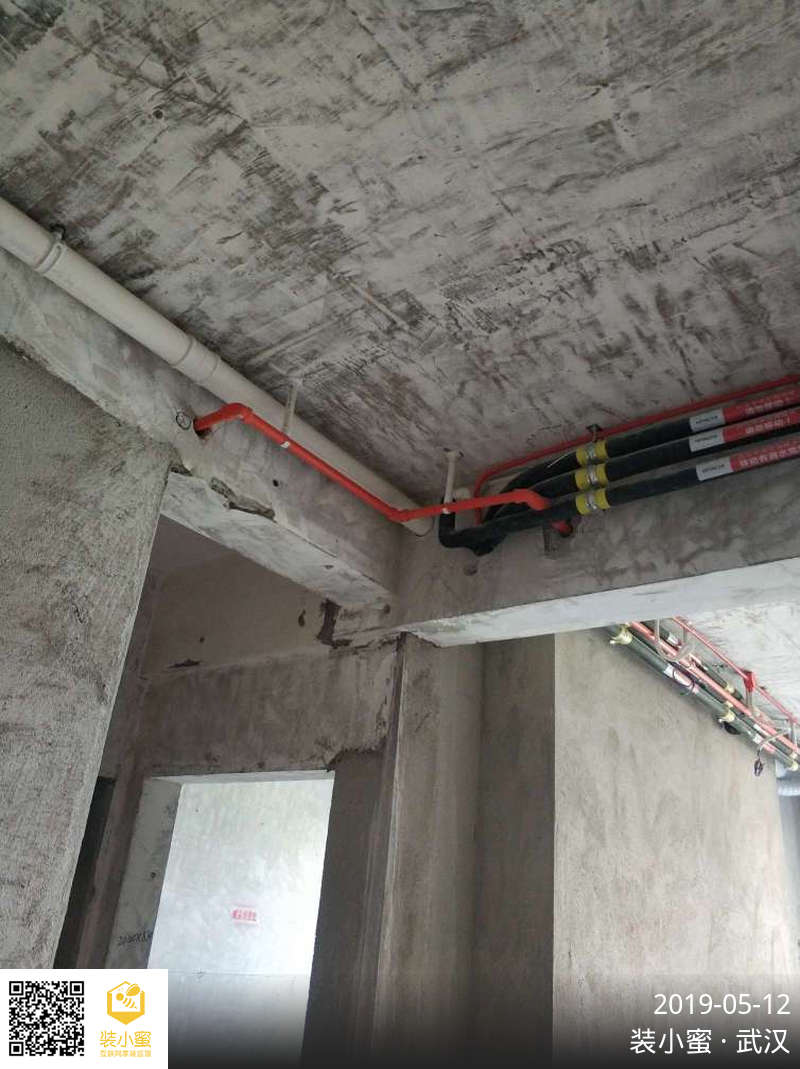

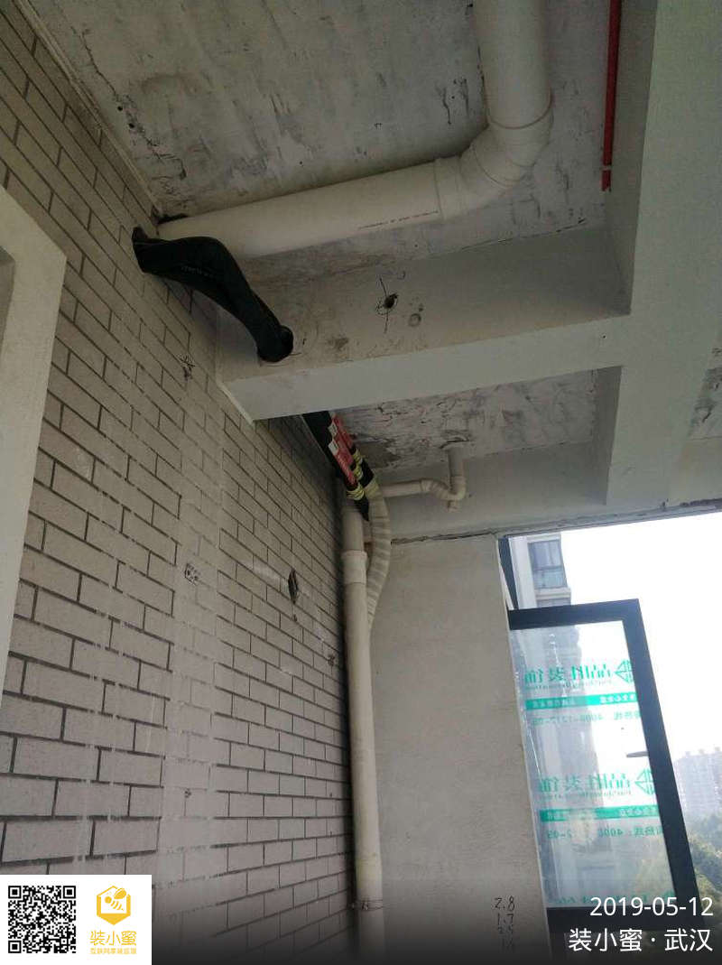

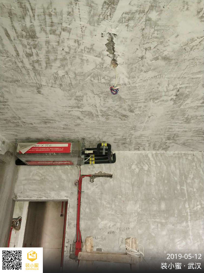

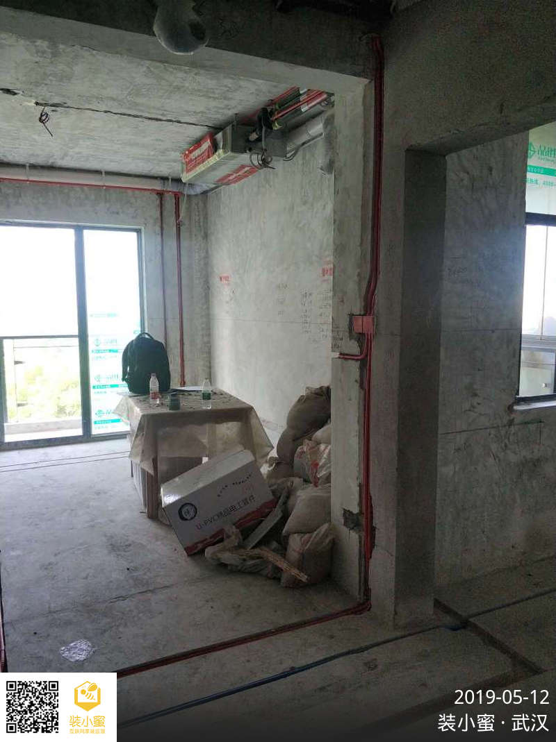

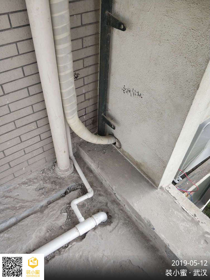

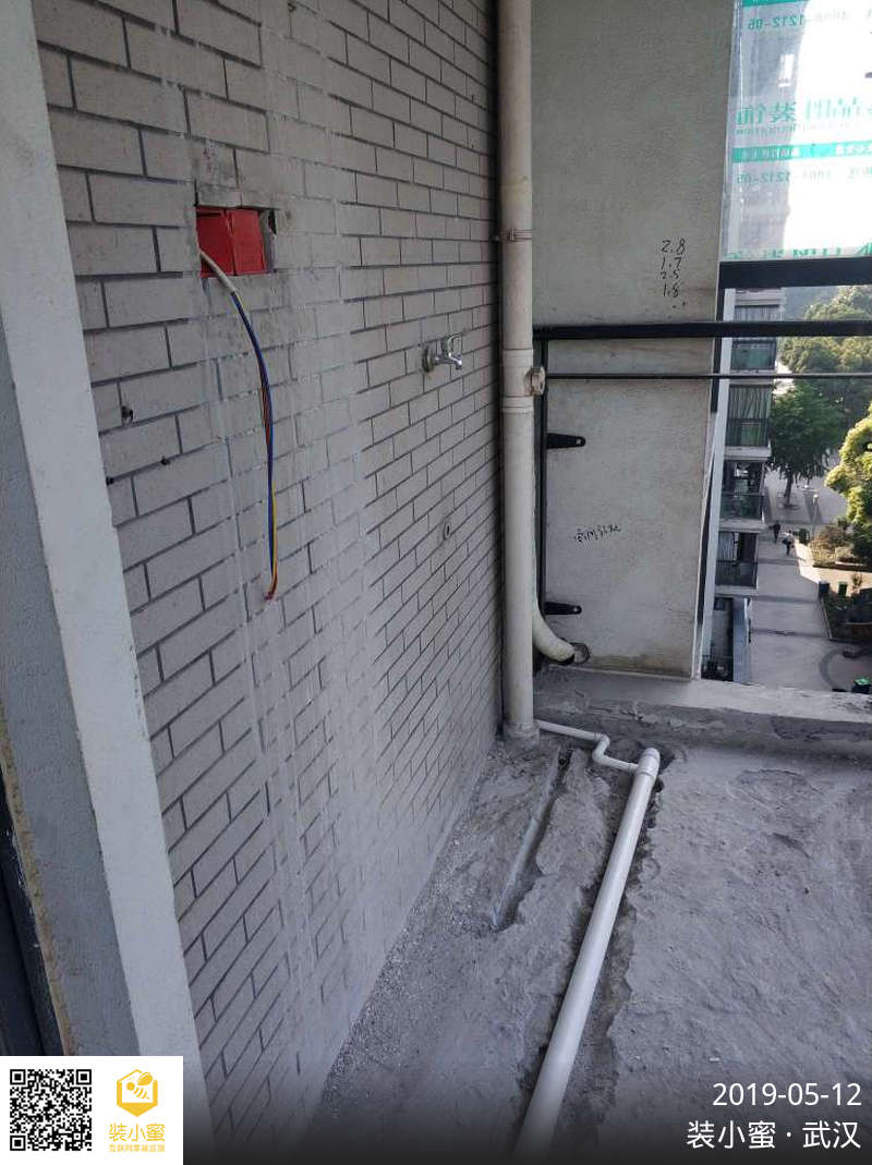

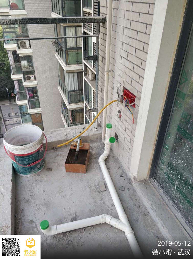

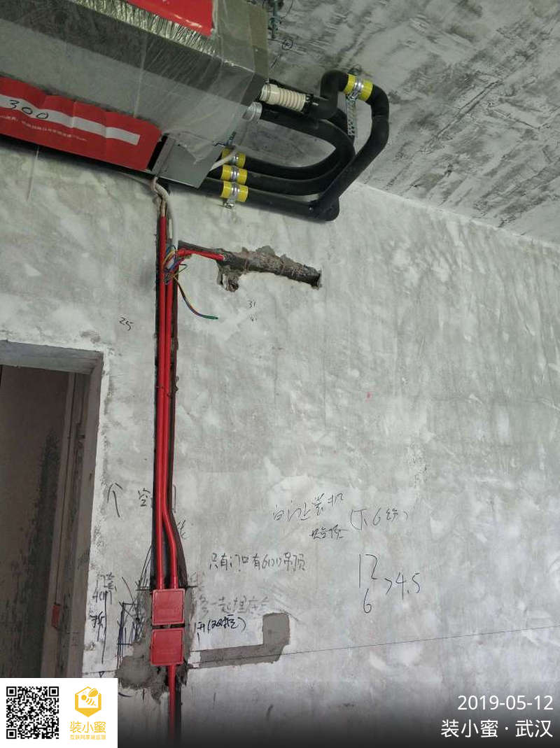

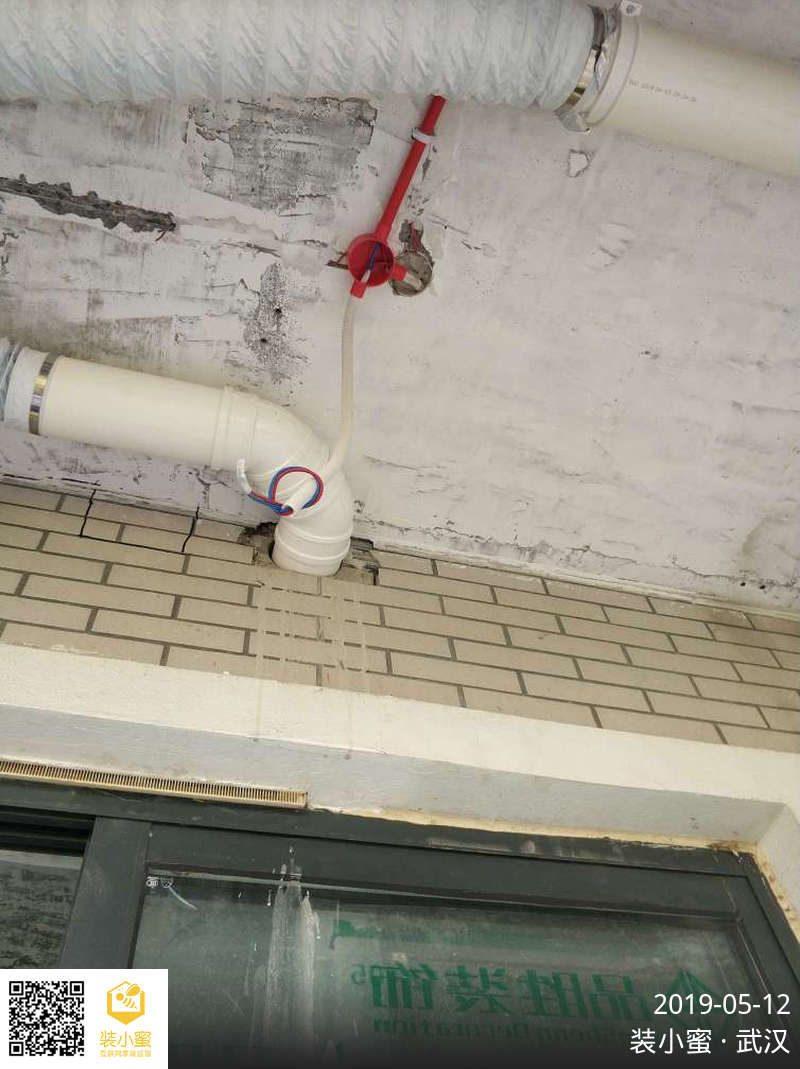

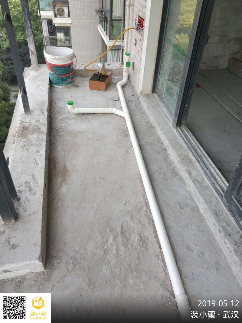

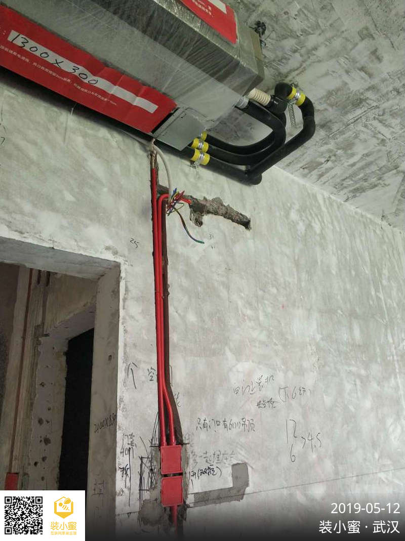

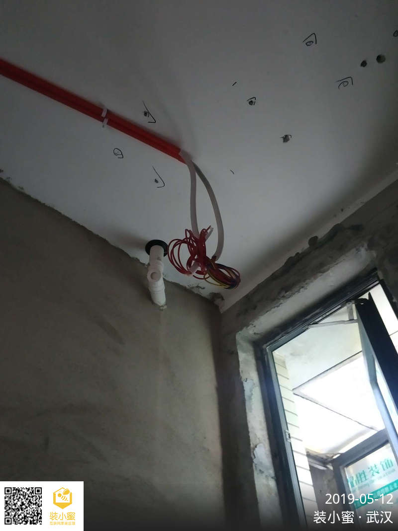

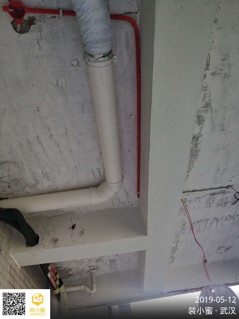

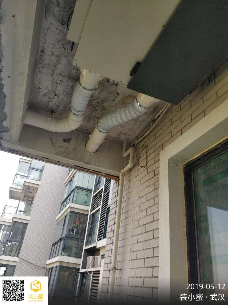

3.问题项,等电位未施工;厨房,菜盆底冷水水头未施工;中央空调,外机出墙线,未套管完全,外机线,需整理;干区地面开槽,阳台地面开槽,槽内需涂刷防水;以上问题已与项目经理,沟通确认,答应处理。

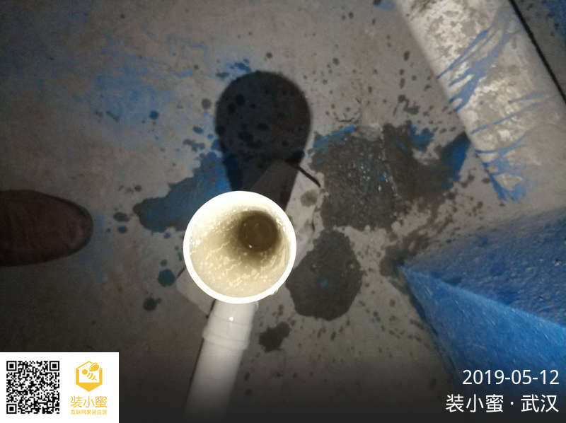

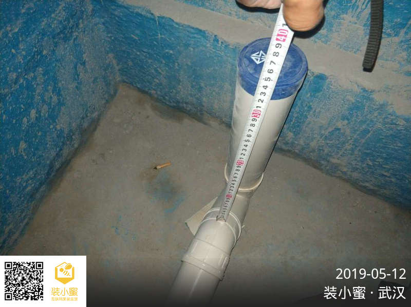

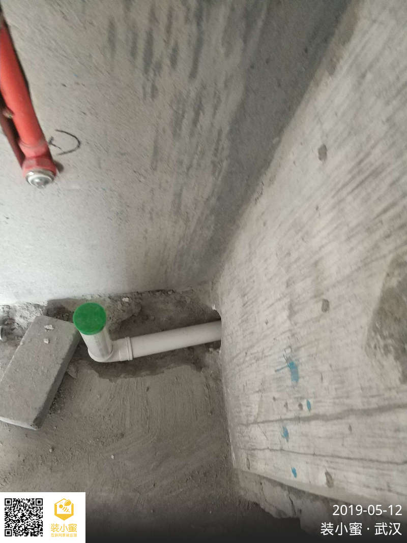

4.沟通基坑回填,排水管砖砌围槽灌黄沙保护,地坪加钢网,瓜米石混凝土起坡施工地坪,厚五公分,水往暗地漏流,项目经理答应按要求施工。阳台地坪,铲除后,地面有疏松坑洼,防水不施工,项目经理建议先找平一遍(此项可能会有费用,需客户与项目经理沟通)。

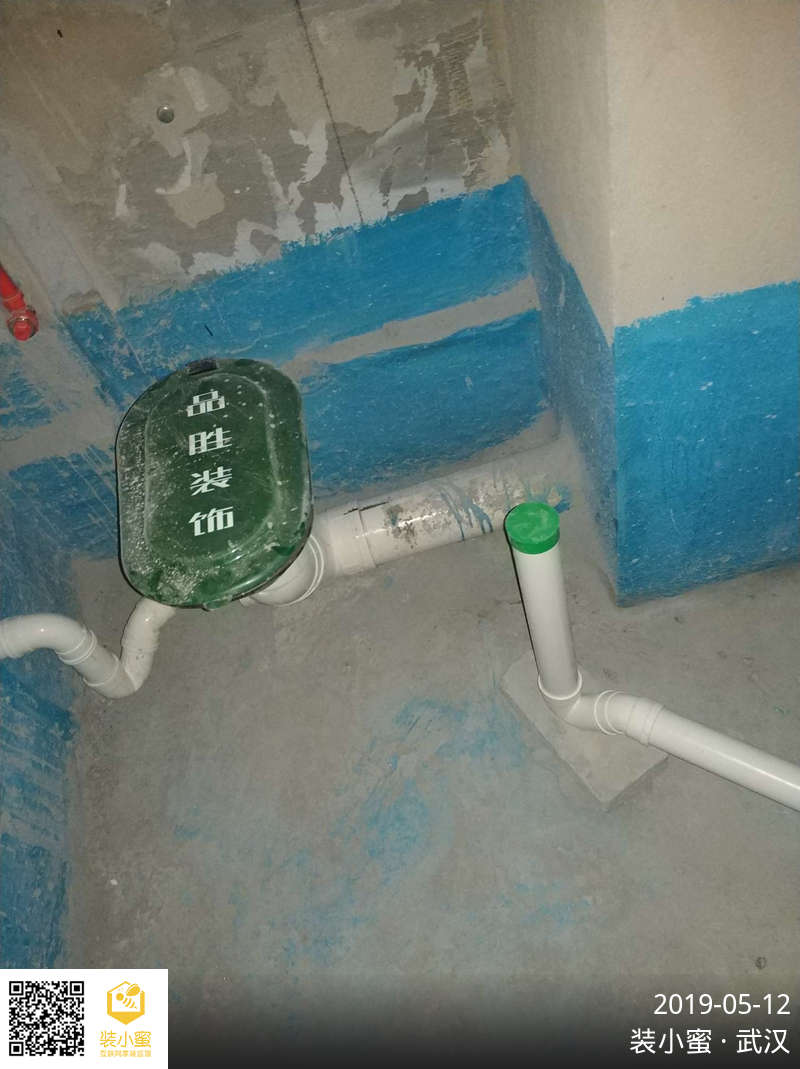

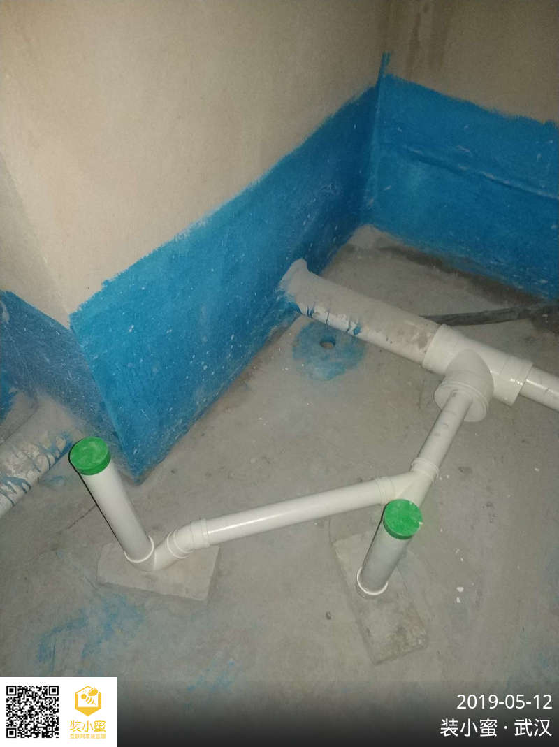

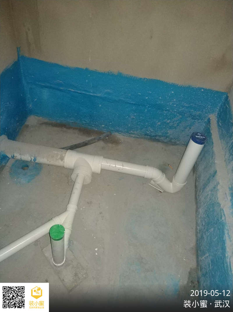

湿区(阳台)地面开槽处已刷防水
符合标准:32项

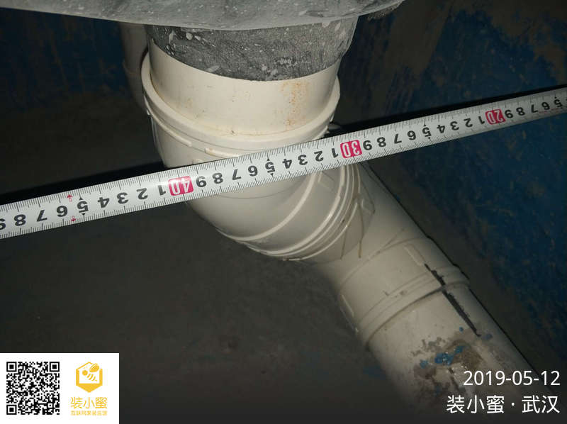

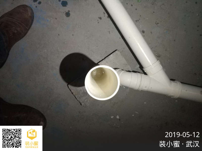

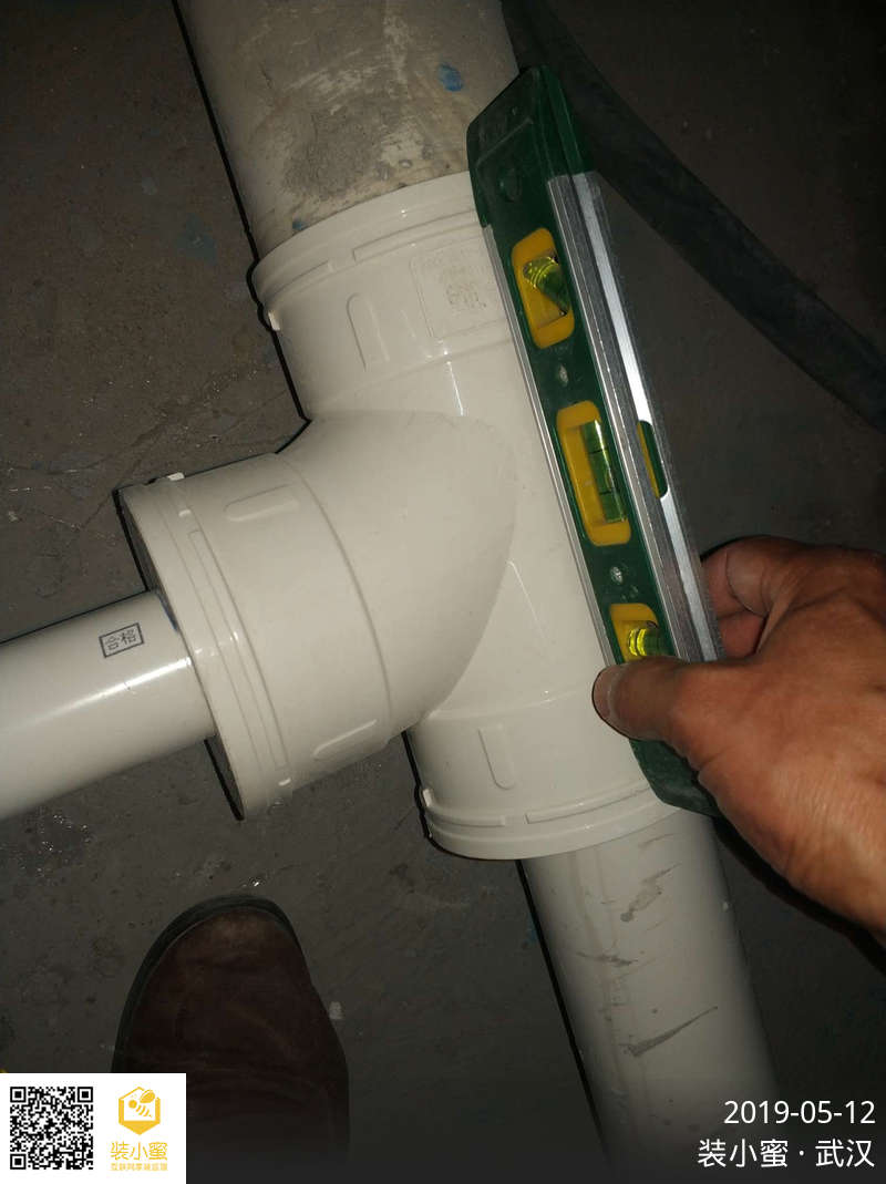

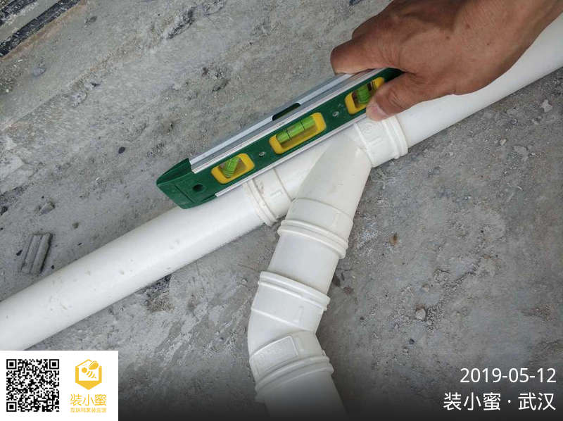

多管并管,已采用Y型三通连接

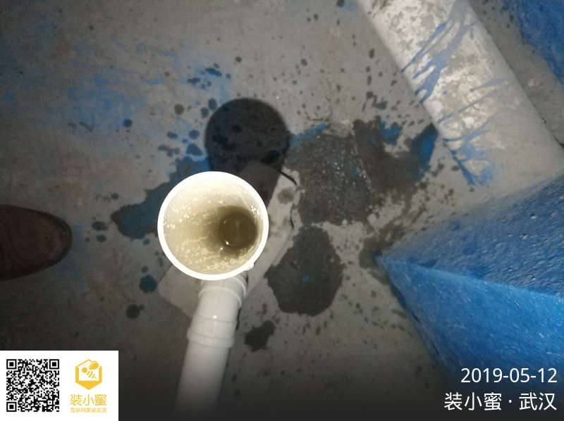

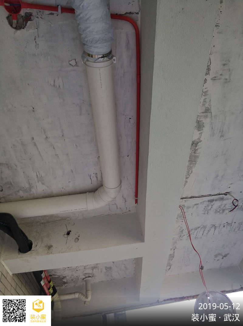

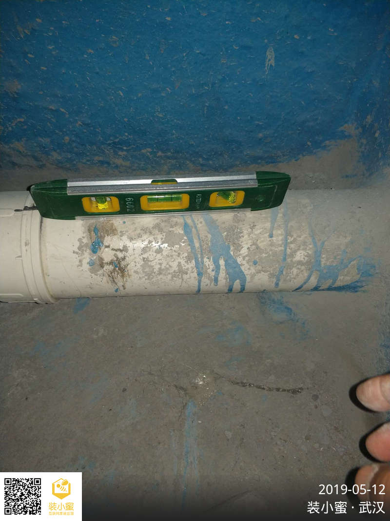

下水管道经通水试验,排水畅通
厨房排水管安装符合要求
弱电线两端已编号并保护
内外机安装位置已经确定
外机表面无明显外伤,已作固定
内机固定牢固,固定方式符合要求
冷媒管道安装符合要求
排水管道安装符合要求
