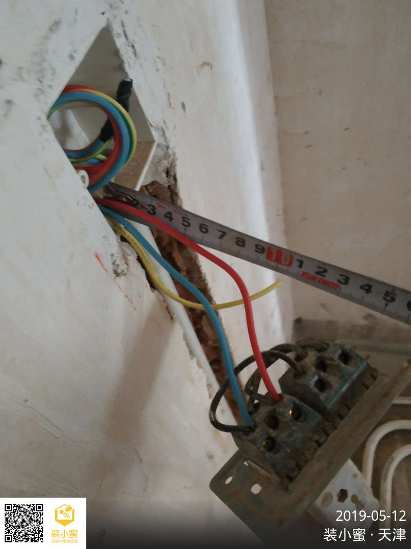

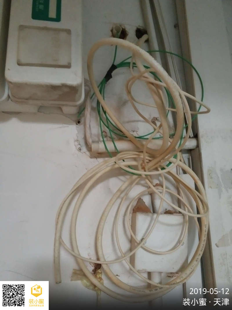

① 弱电 需要 编号 并 做 保护 。

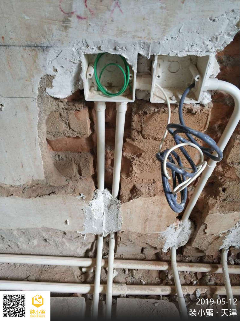

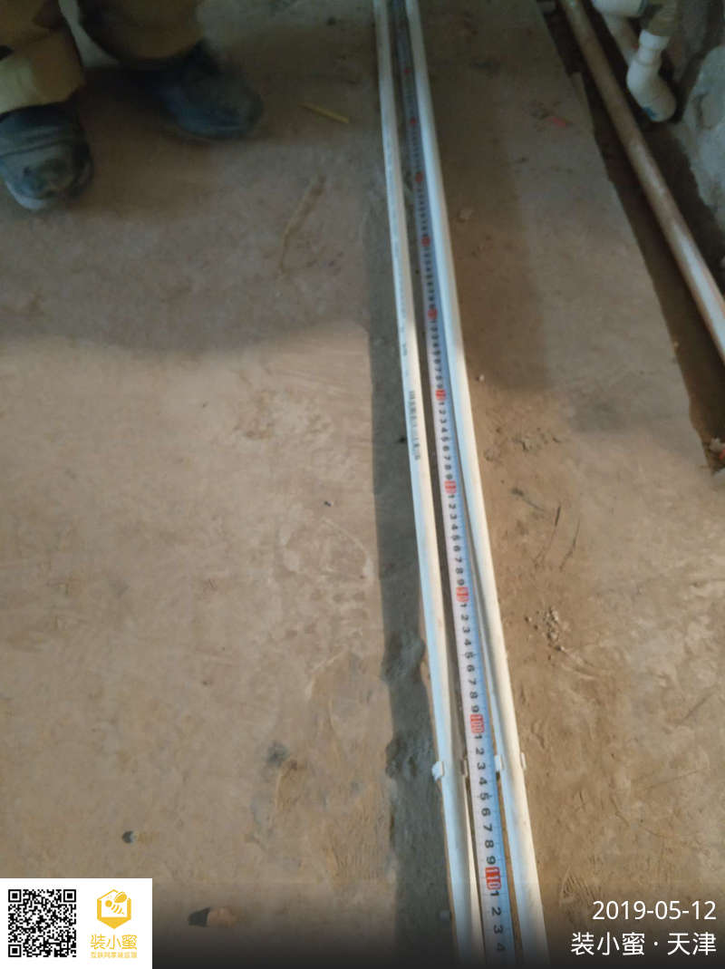

② 强弱 电 交叉 处 锡纸 屏蔽 过 短 ,需要 加强 。

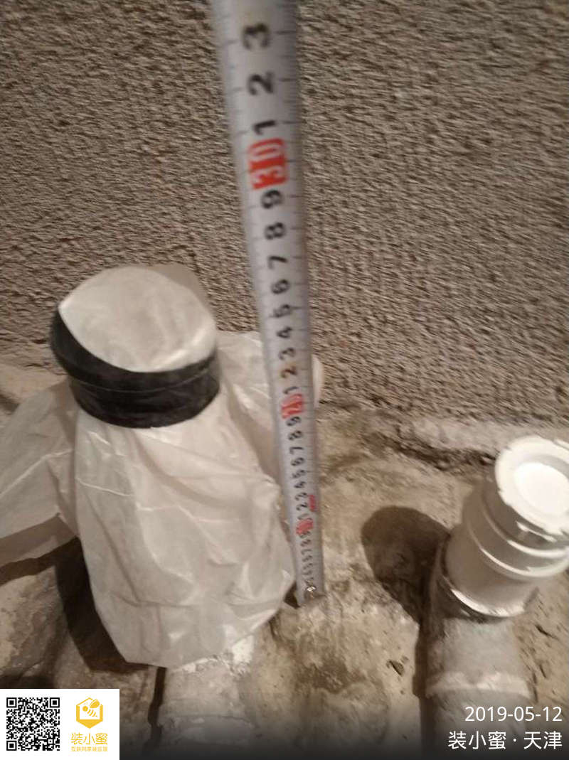

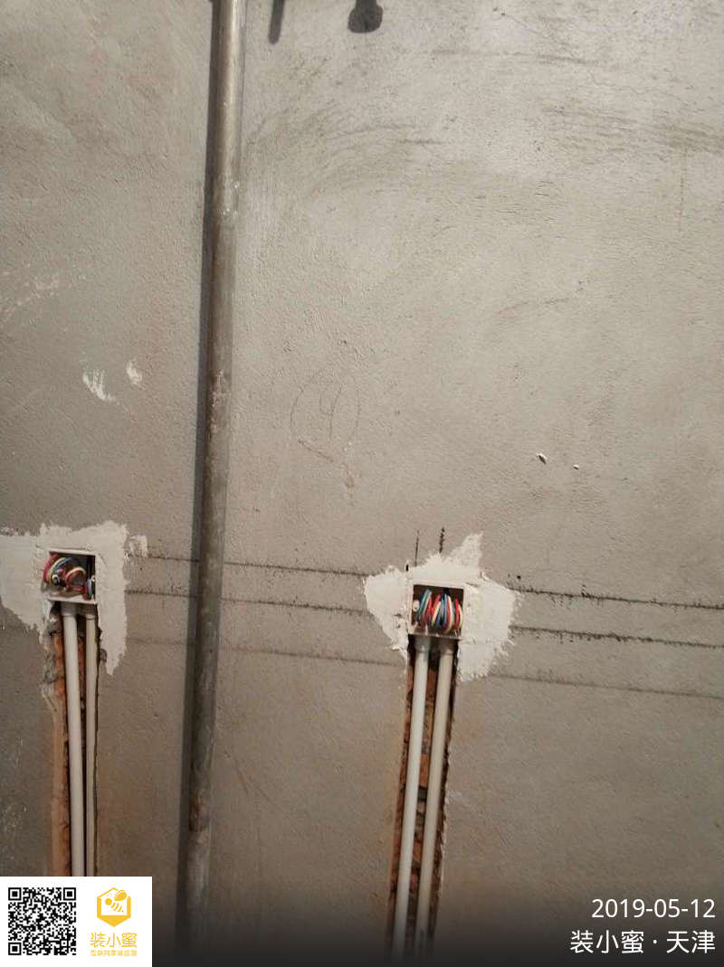

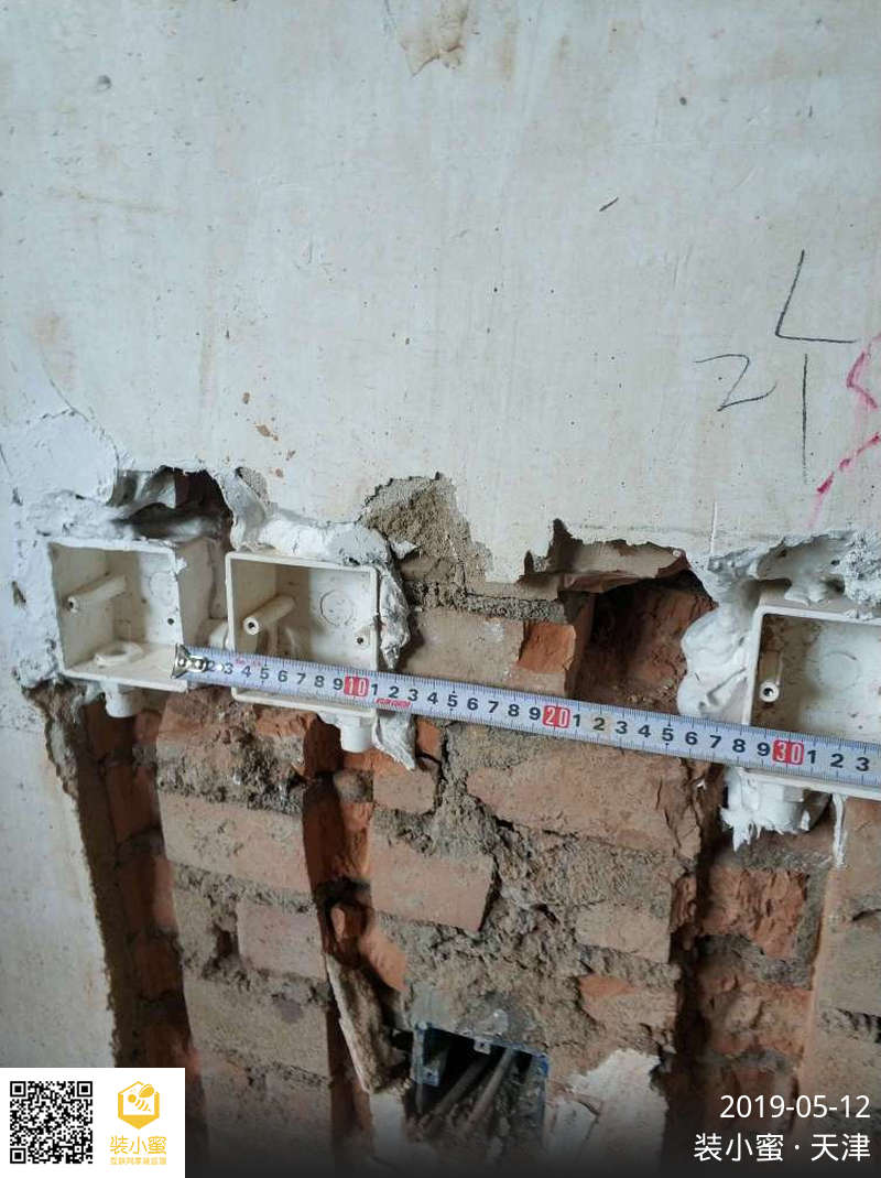

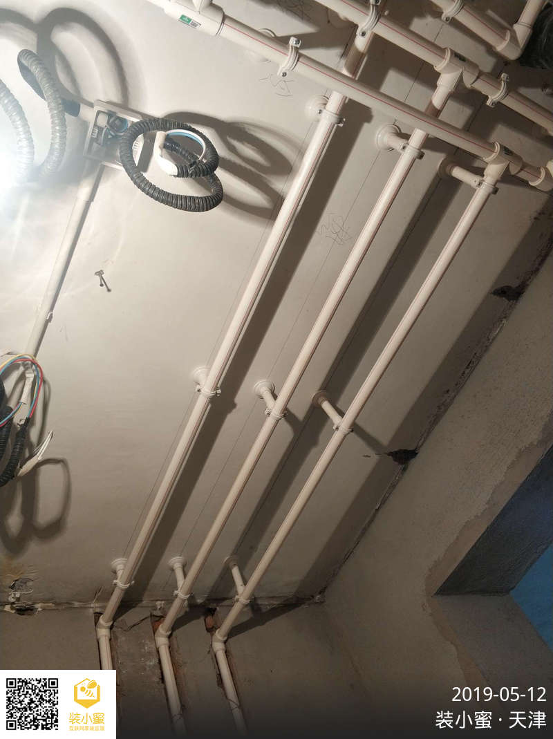

③ 龙头、 角阀等水管 端口 出 墙 高度 需要 调整 。
④ 管道 端头 高低 水平 不 一致 , 需要 调整 。

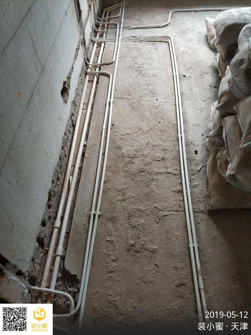

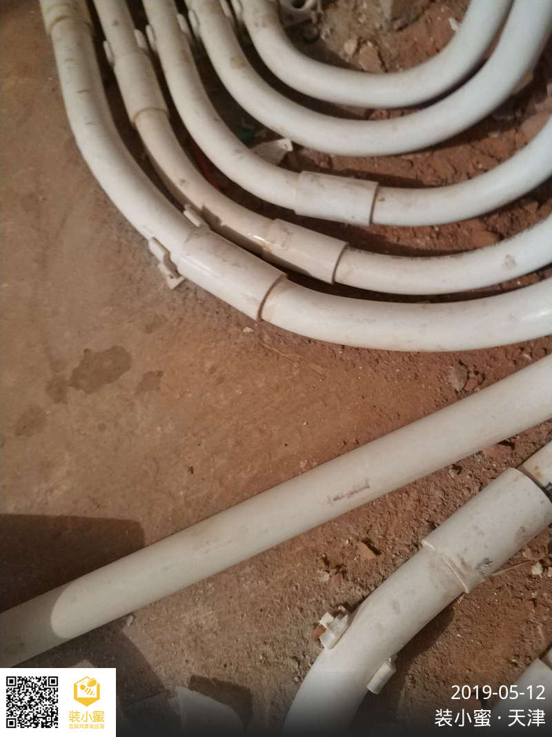

⑤ 管道 固定 有 松动 或未 固定, 需要 加强 。

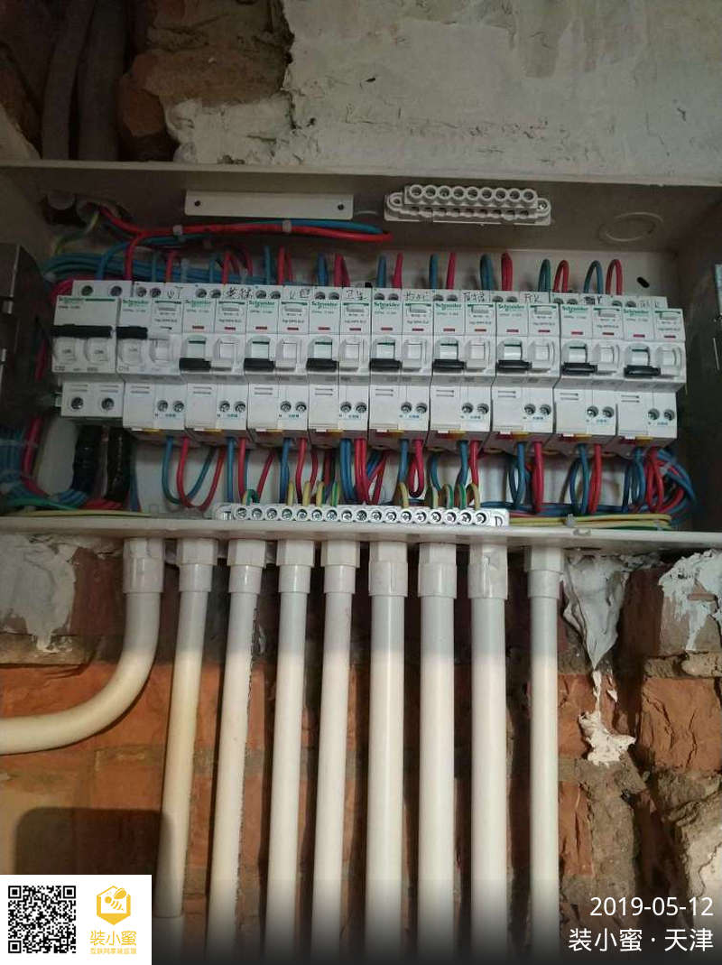

⑥ 主 卧一处 线 管 未进 线 盒,需要 调整 。
⑦ 热水器 电线 未 按 要求 使用4平方线,需要调整。
⑧ 卫生间 浴霸 线 管道 内 穿入数量 超出 要求 ,需 客户 确认 调整 。

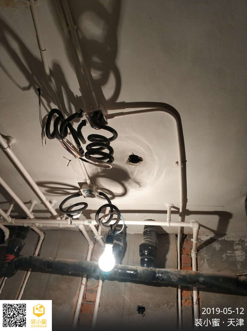

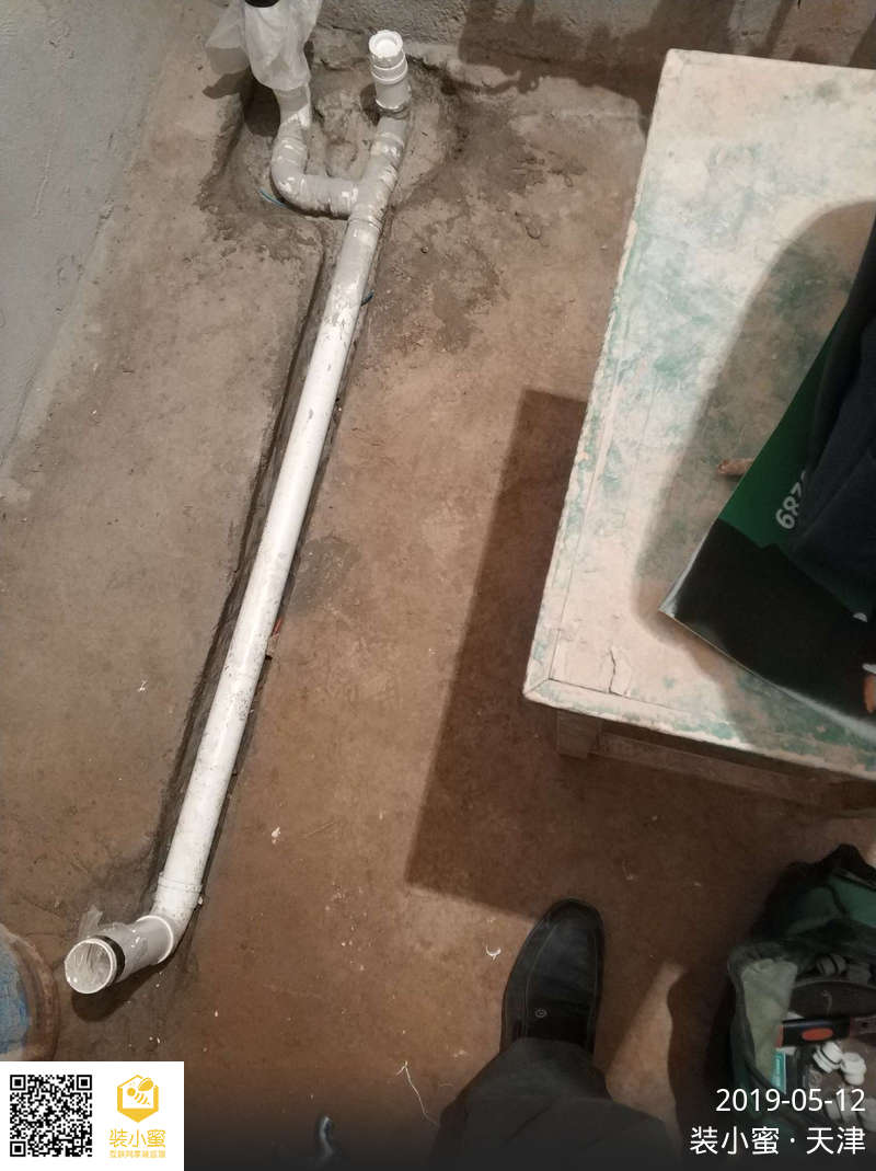

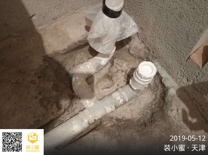

水电 施工 完成 后 , 需对 水电 走向 、点位 拍 视频 保存 ,方便 后期 安装 维修 。 厨房 楼上 下水管 有 开裂 现象 ,建议 调换或 密封 处理 。

弱电线两端已编号并保护
强弱电管平行间距与防干扰处理符合要求
龙头、角阀等水管端口出墙长度(水平)确认
给水管道固定牢固,无松动
线管接入线盒、电箱采用锁扣连接
导线与断路器匹配符合要求
管内导线穿入数量符合要求

冷热水管安装间距符合要求
冷热水管安装间距符合要求
给水管道管卡安装符合要求
给水管道管卡安装符合要求
厨房水槽排水管安装符合要求
厨房水槽排水管安装符合要求

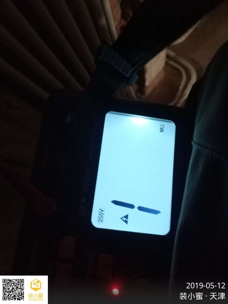

经绝缘检测:导线绝缘性能合格

给水管道安装平直,走向正确

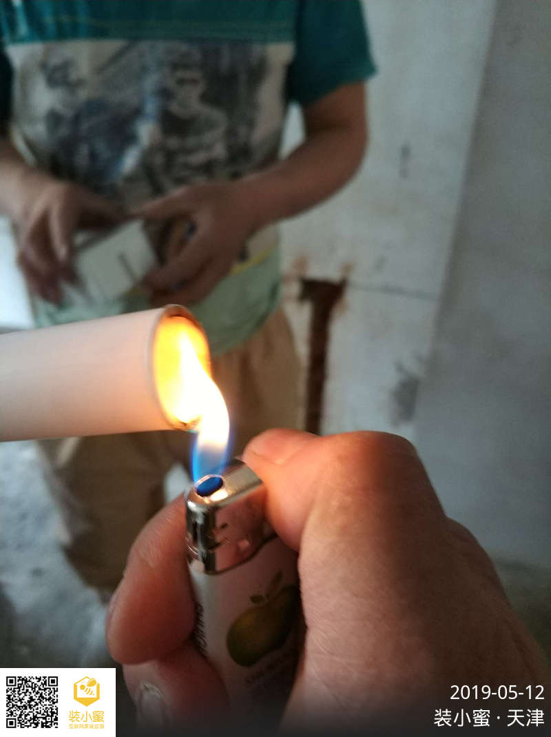

PVC线管线盒及软管具有阻燃性能

线管及接口固定牢固,无松动
电管/水管/燃气管道间距符合要求

管卡使用与固定间距符合要求

下水管道已伸出墙地面200mm以上
给水管道与各接口无渗漏现象,安装合格
