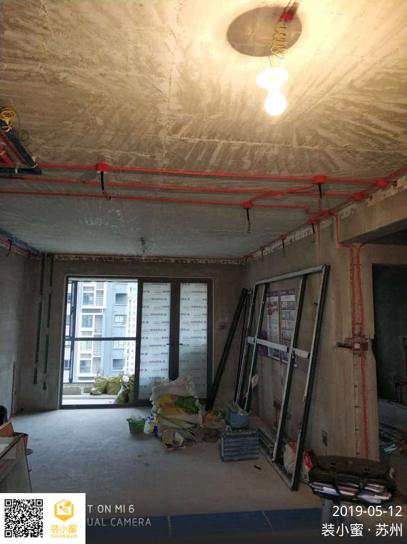

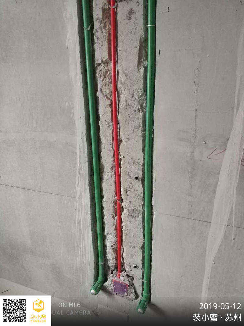

现场施工情况:水电基础施工基本结束。

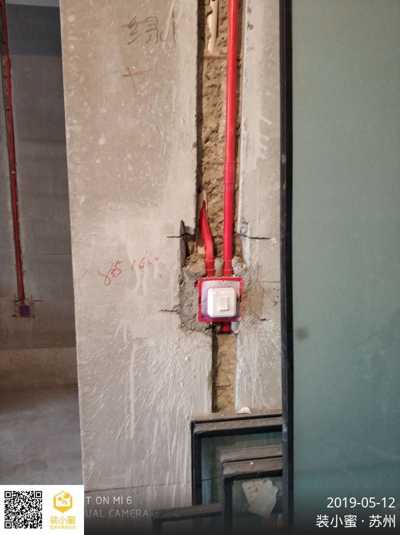

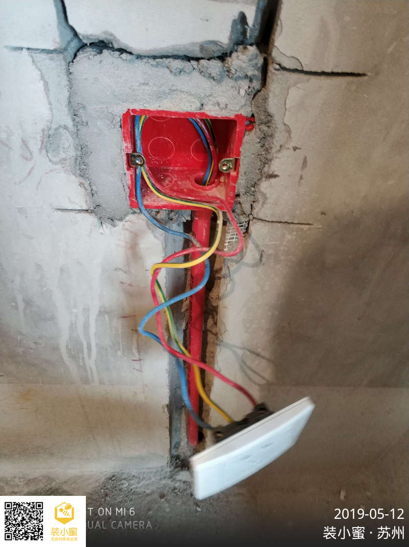

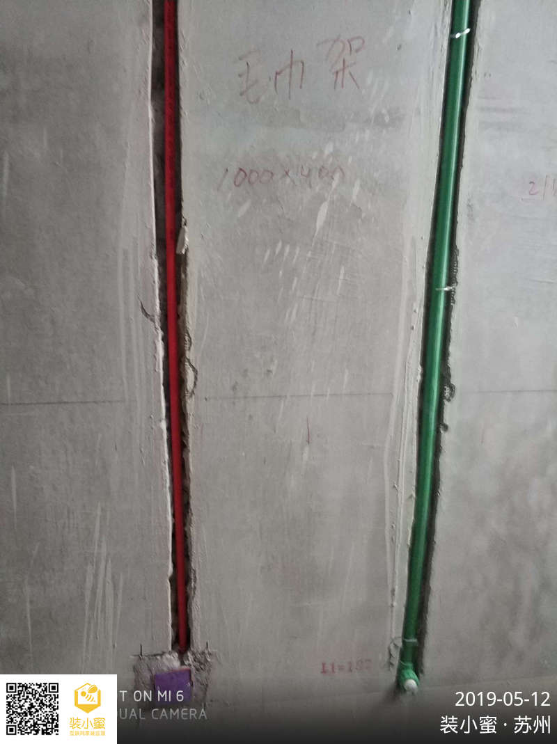

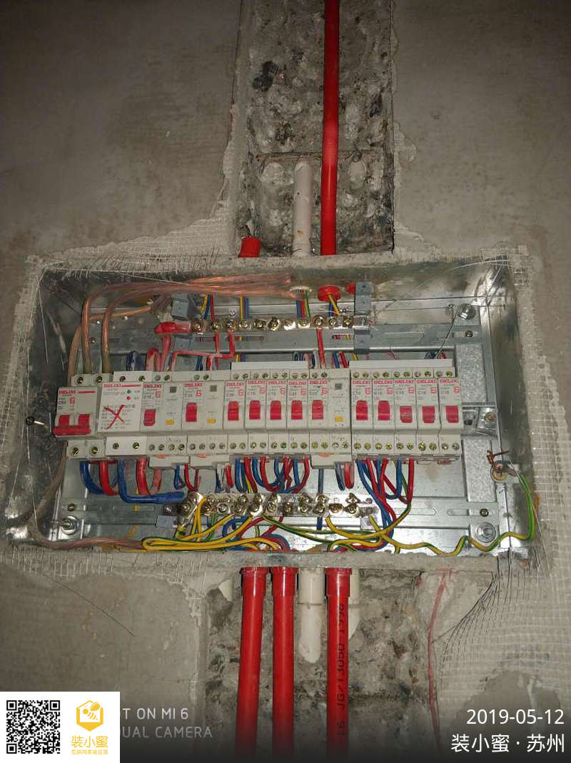

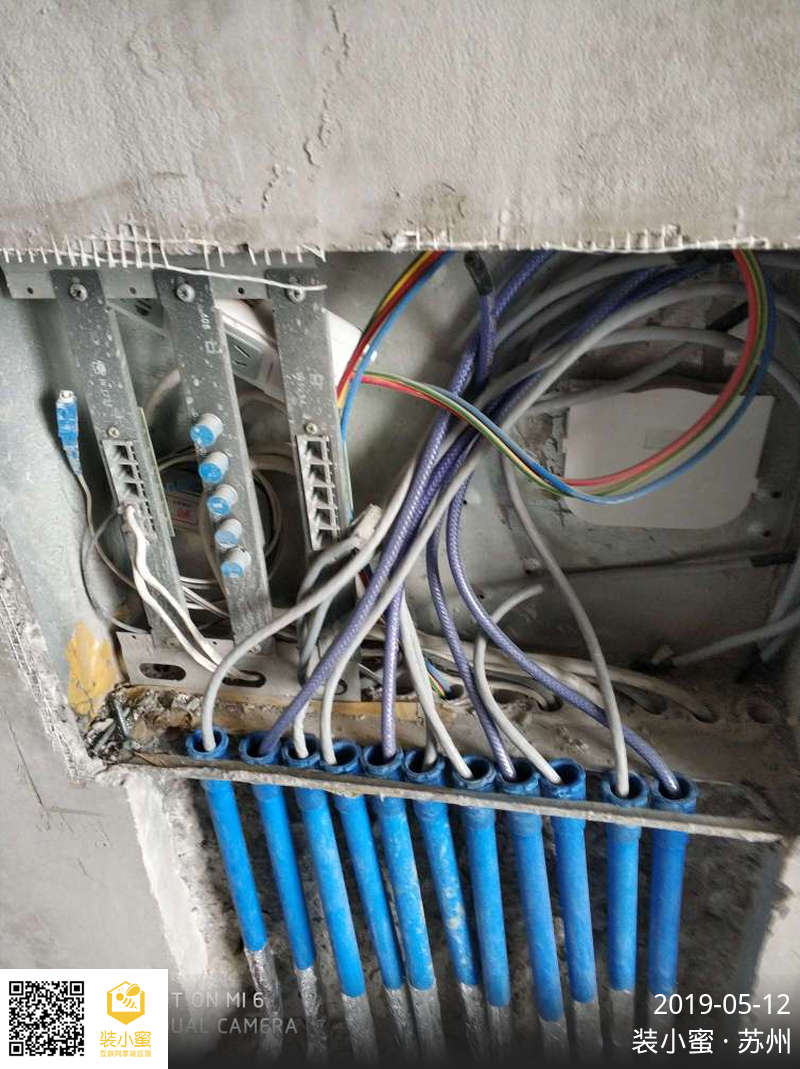

1.北卧室强弱电管交叉处未屏蔽需处理。

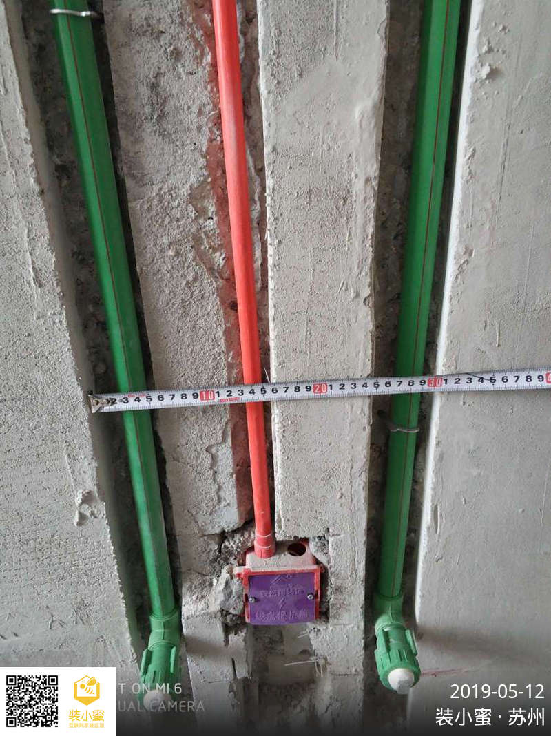

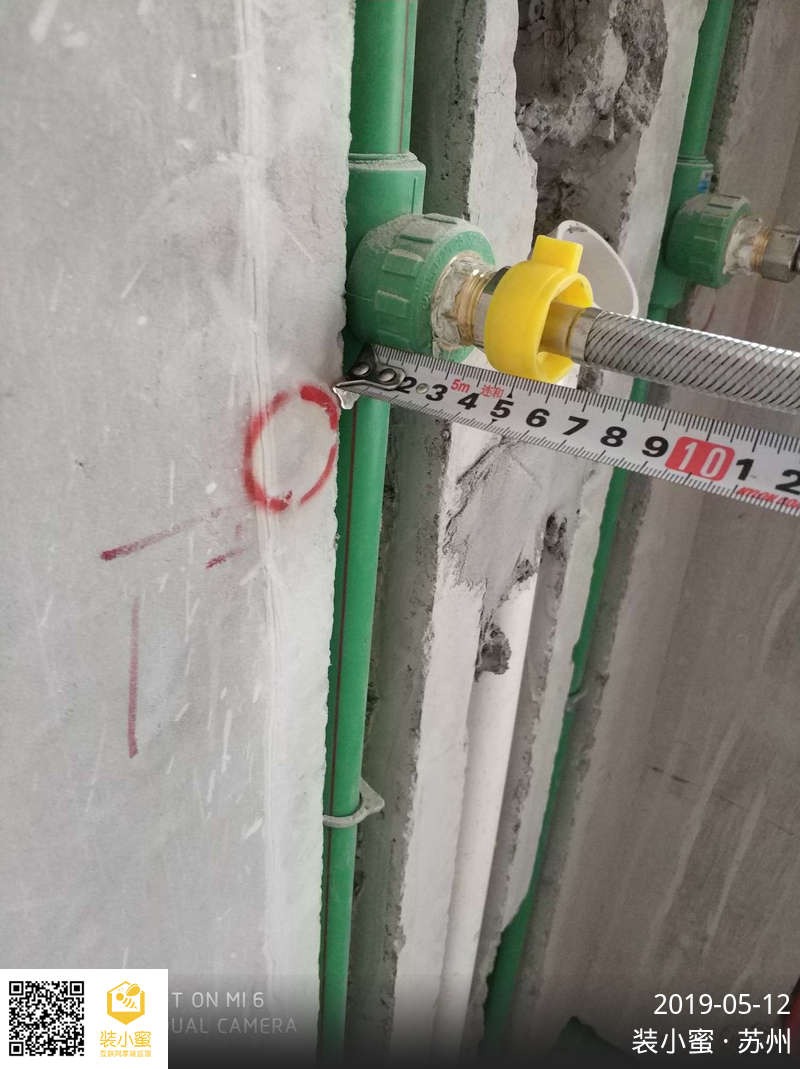

2.厨房进水管道未固定,用水会抖动,需加固处理。

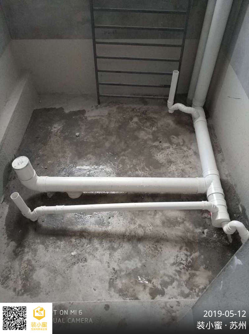

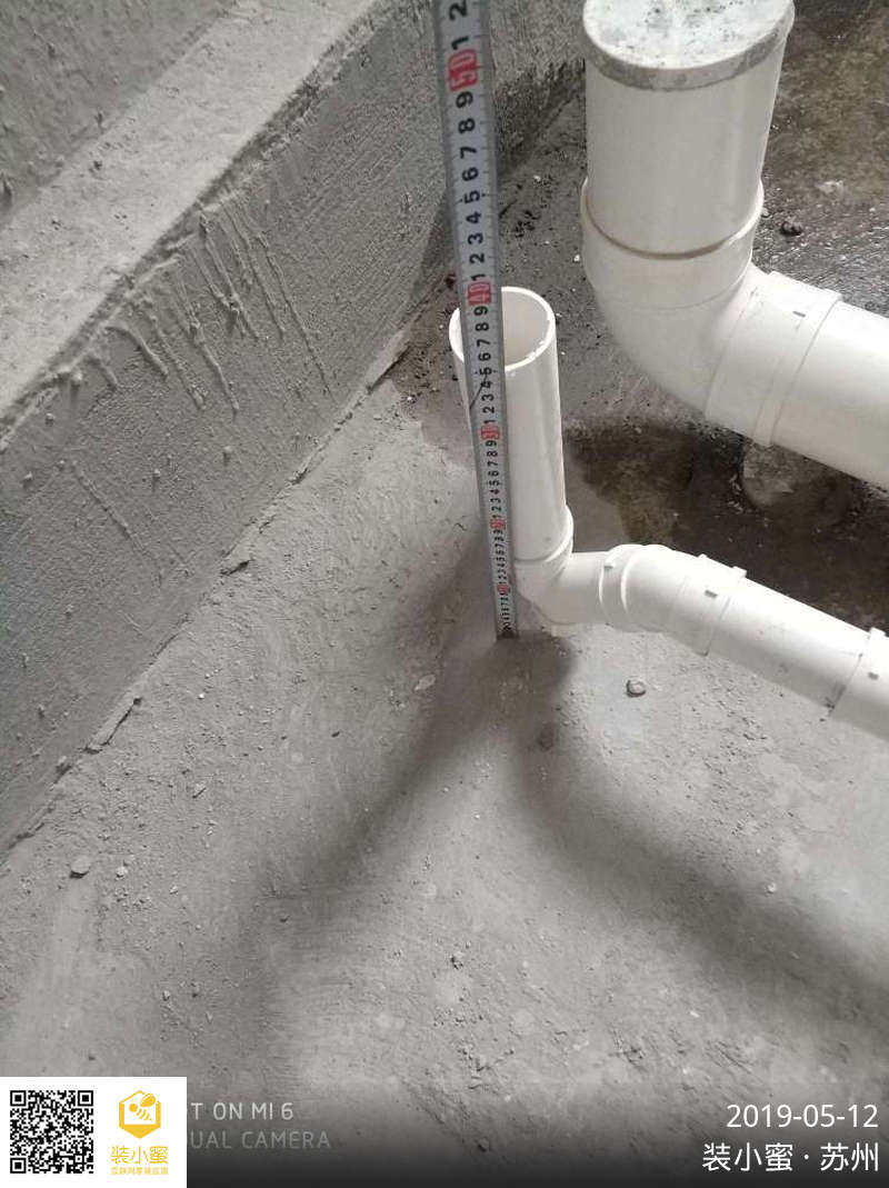

3.卫生间还未回填,回填时需注意下水管道坡度。

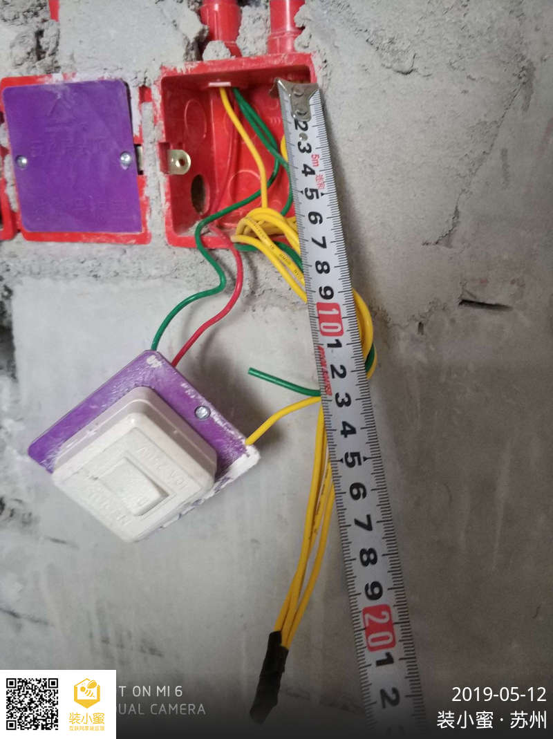

4.强电箱内空调断路器还未安装,需空调厂家确认好大小,基础施工竣工时安装好。

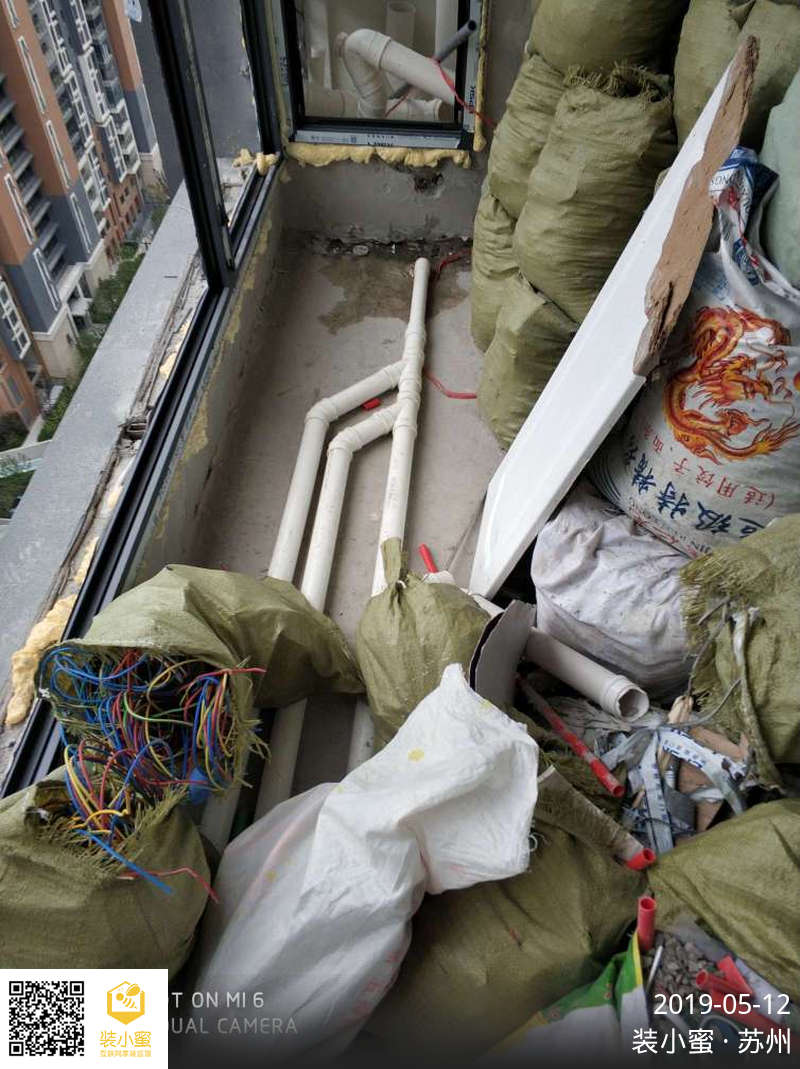

5.阳台下水管还未固定,新老管结合处需连接密封。
1.卫生间在做闭水试验,需联系楼下确认时间查看楼下顶部是否渗漏。(如有渗漏建议铲除原开发商防水,重新做防水)
2.空调安装时需注意内机安装双螺母固定。
3.空调下水管需排放至室外空调下水。

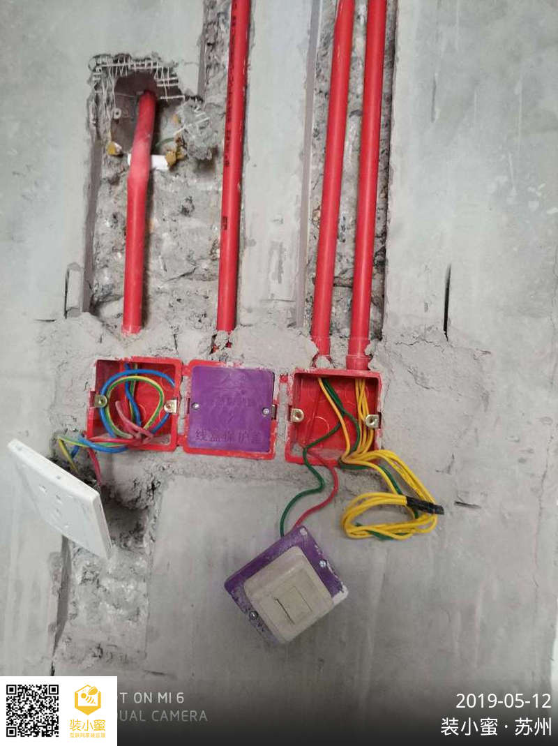

导线与断路器匹配符合要求

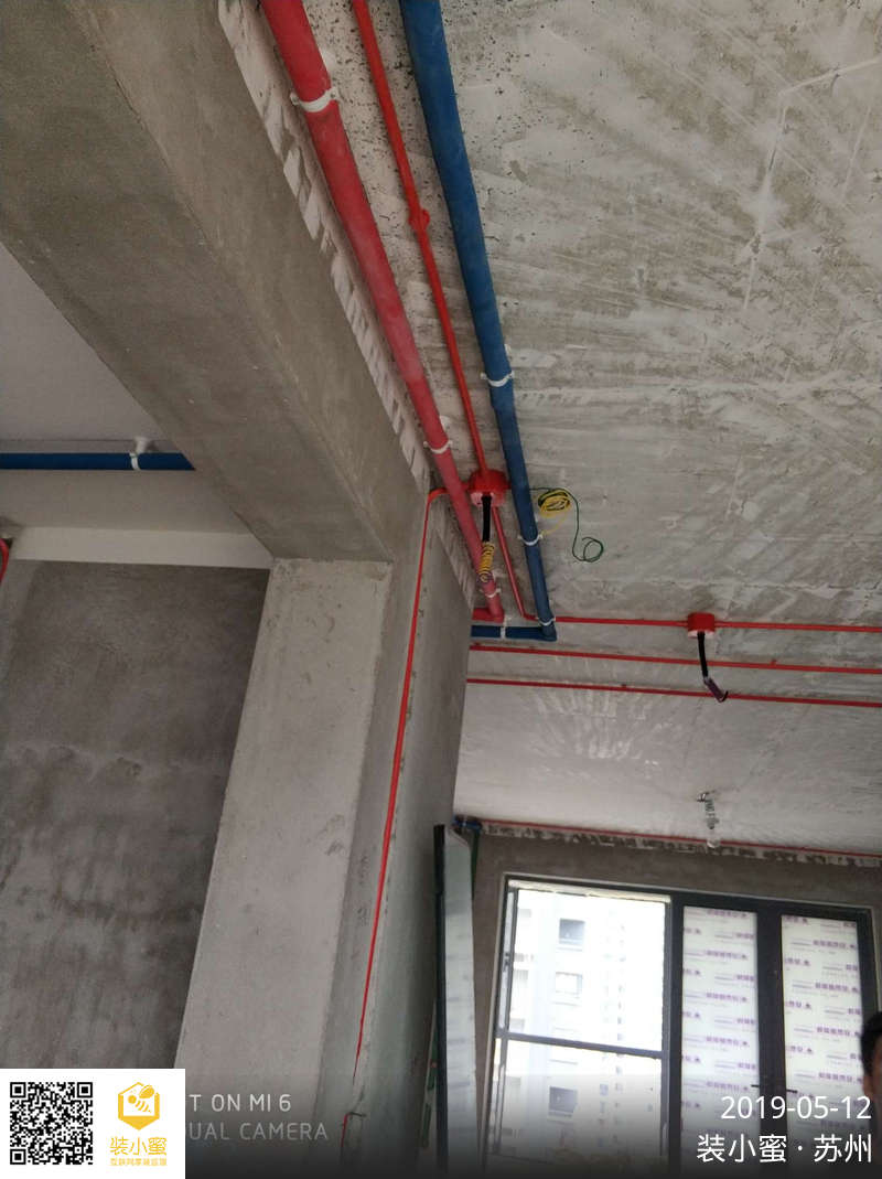

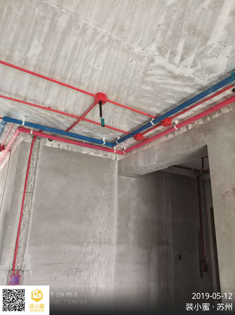

多管并管,已采用Y型三通连接
下水管道经通水试验,排水畅通

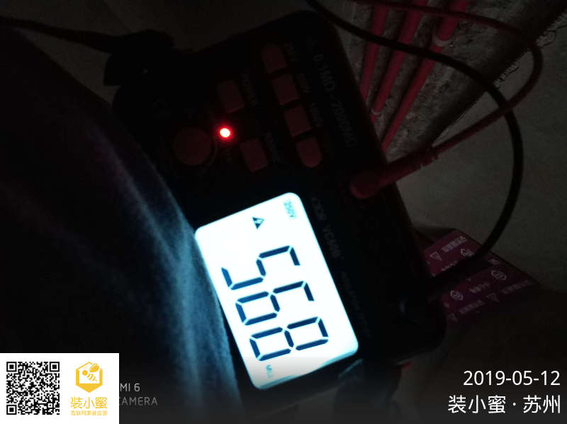

经绝缘检测:导线绝缘性能合格
