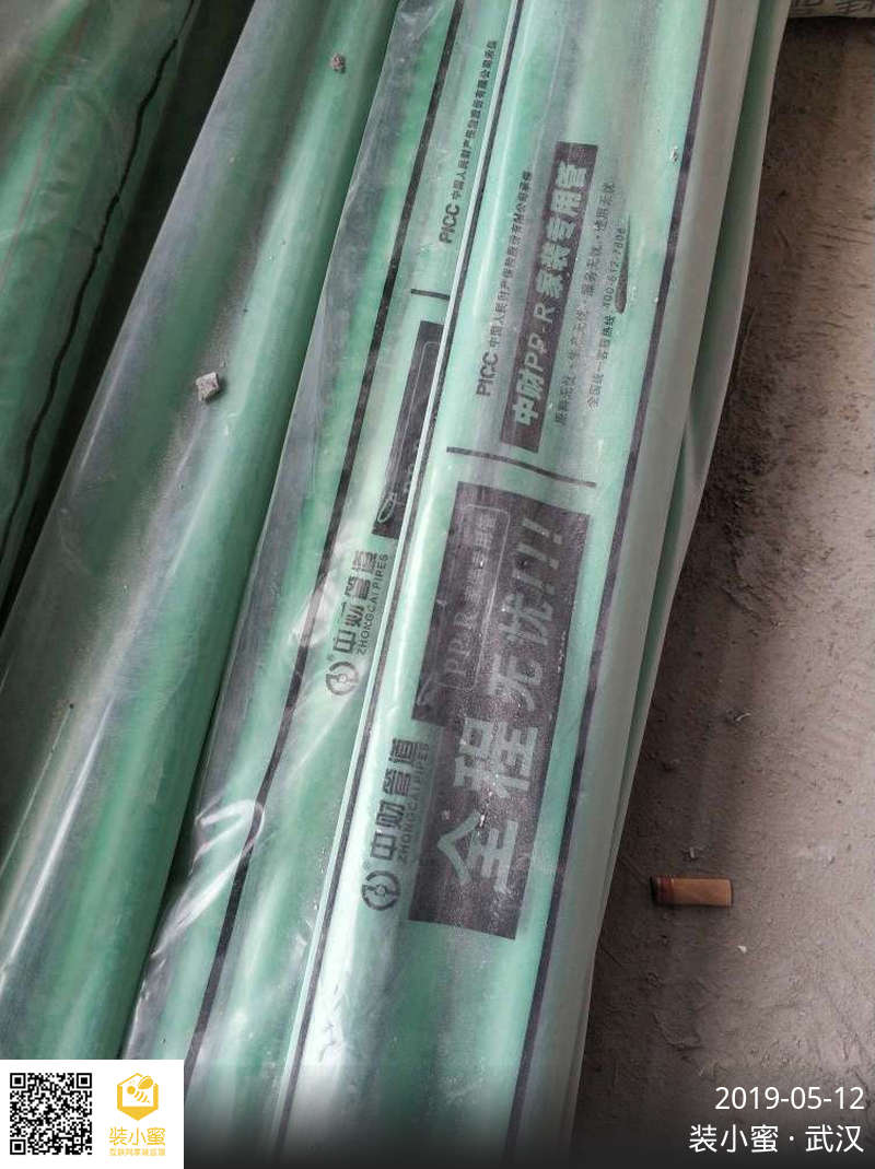

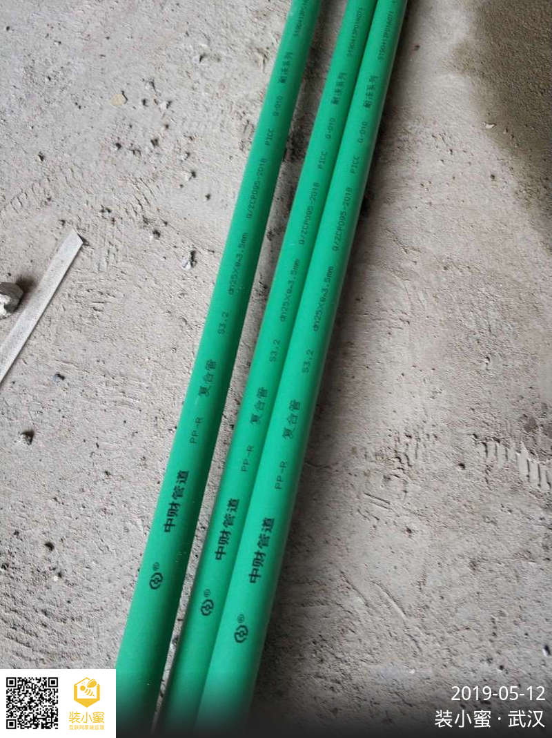

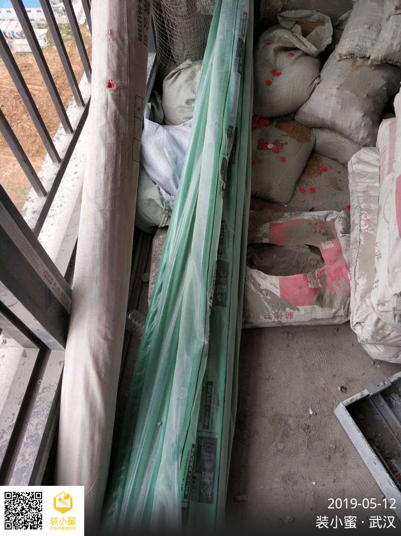

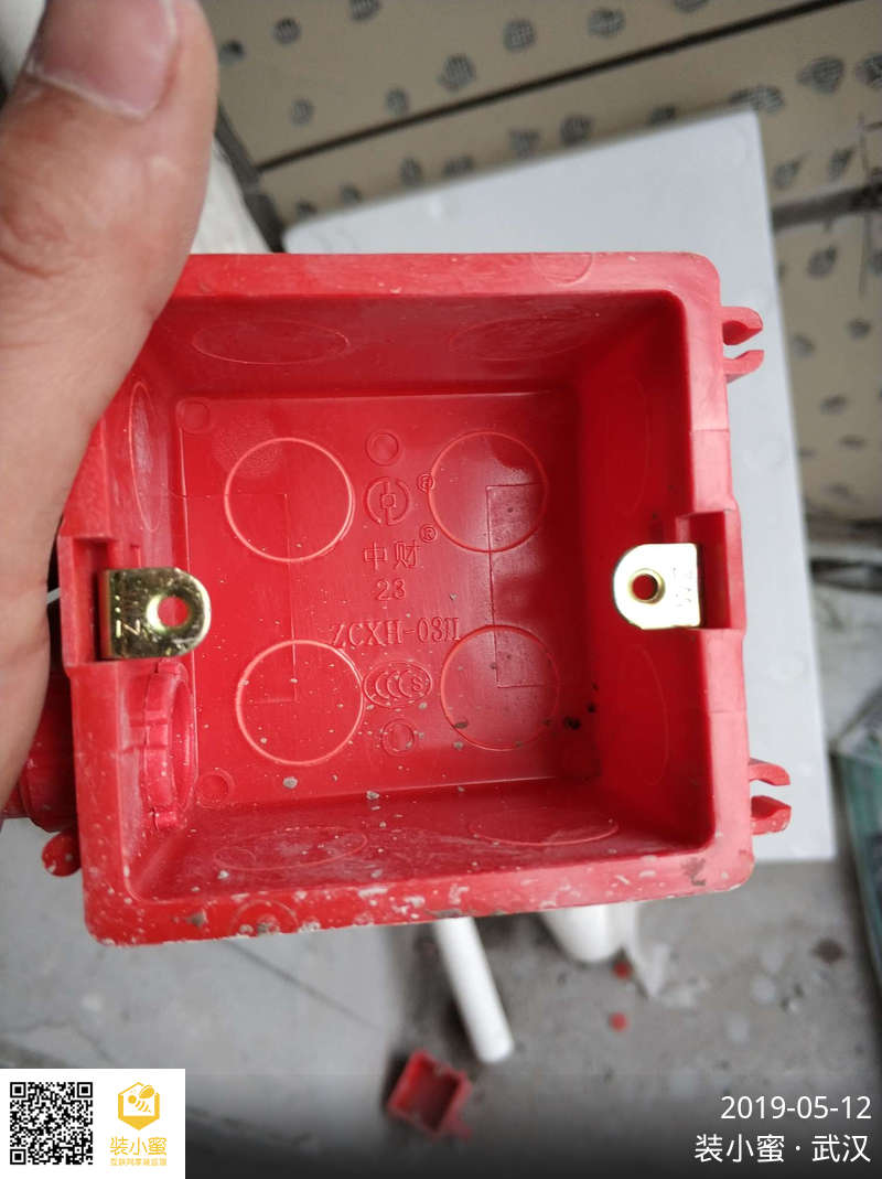

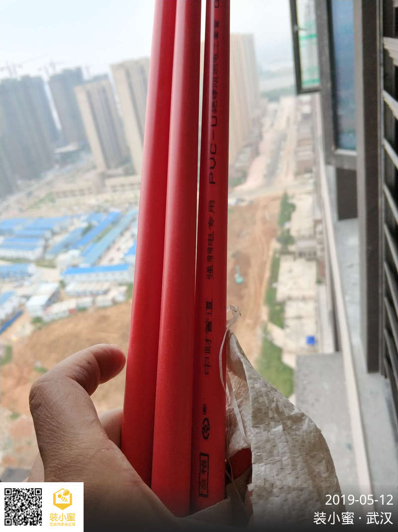

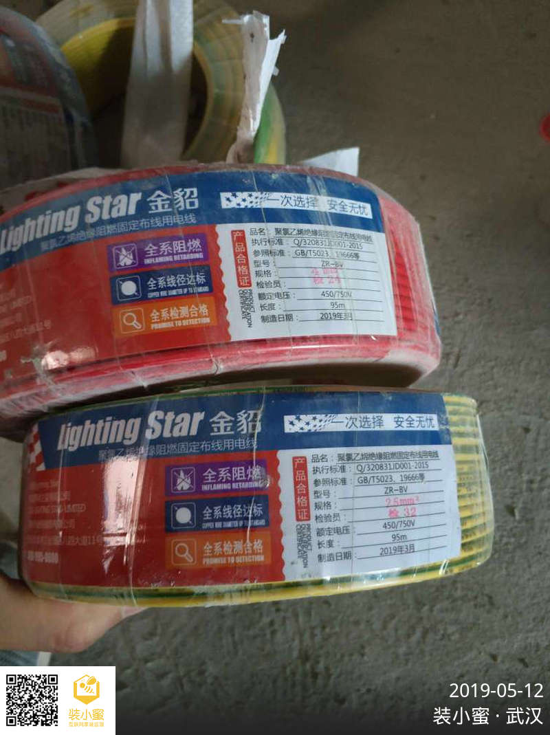

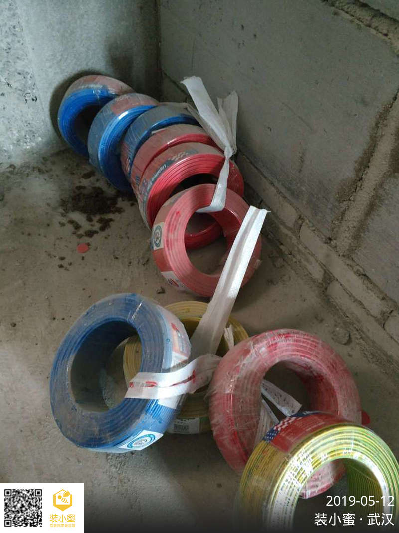

检査材料:电线金貂单蕊阻燃电线,底盒中财86阻燃底盒,线管中财16红兰管,水管中财25/20管,排水管中财50/110管,网线普睿司曼6类,都与报价相符。

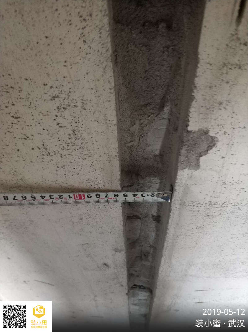

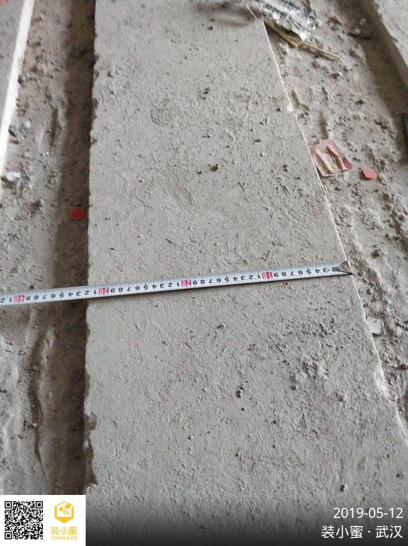

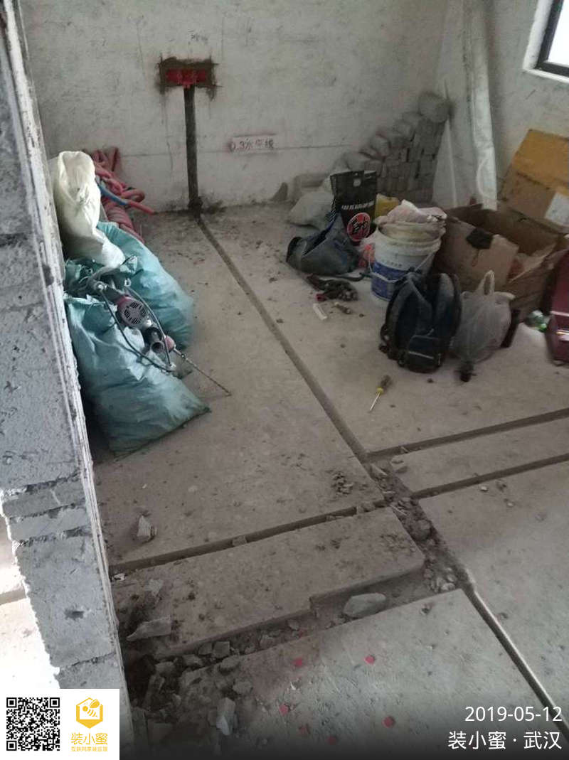

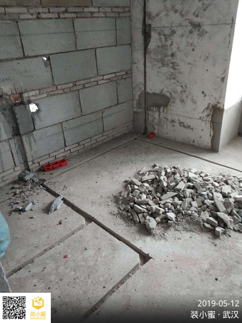

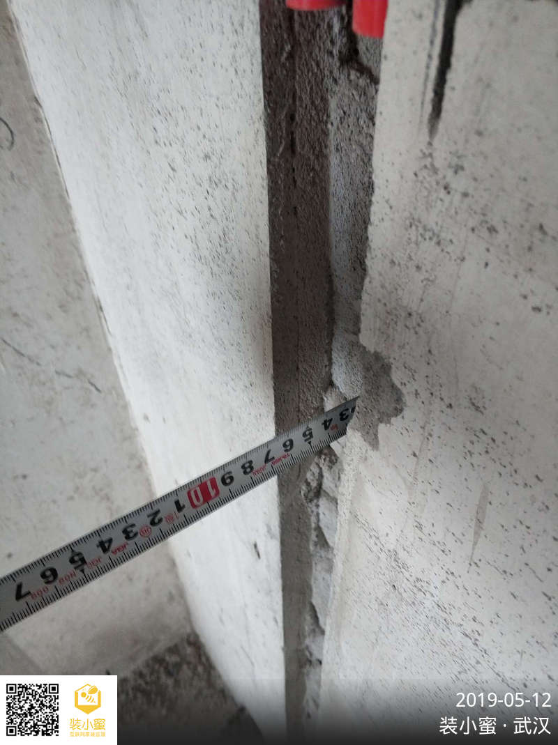

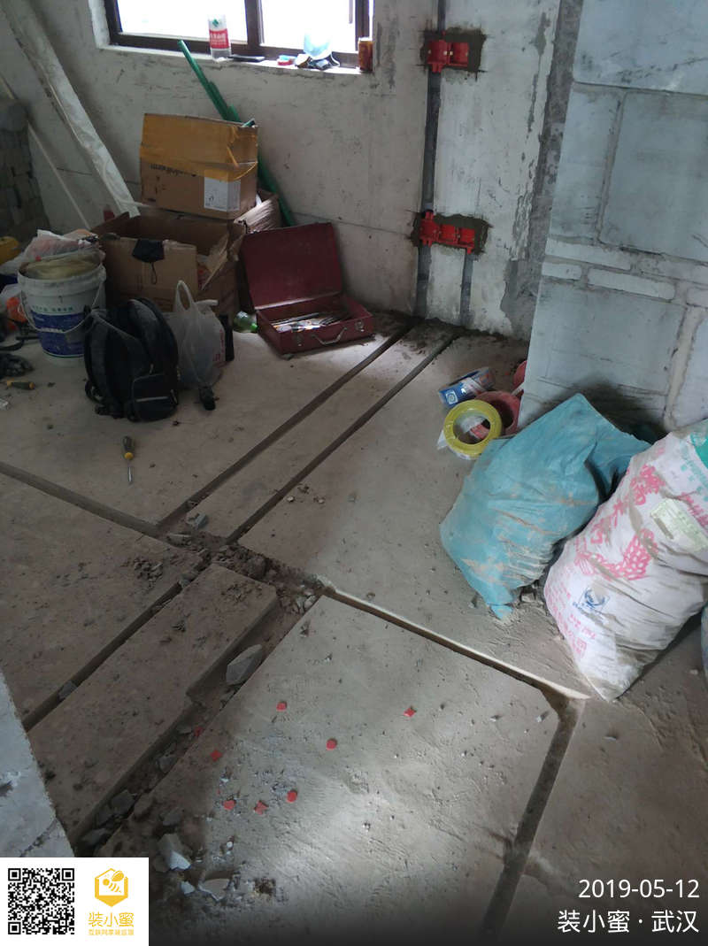

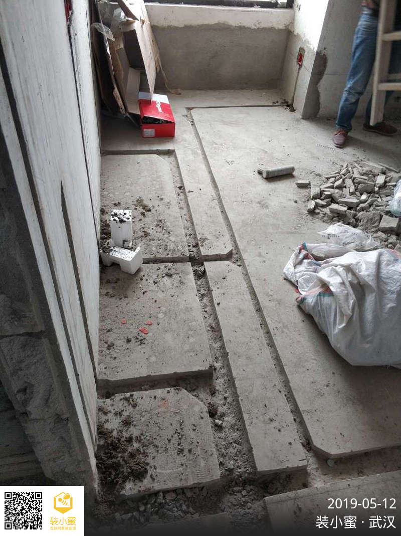

检查开槽走向横平竖直,拐弯处10D拐弯,开槽宽度,深度符合施工要求。强弱电槽间距正常,冷热水间距正常
建议同一墙面底盒做一个水平面,底盒电箱锁扣连接,电线出线管套黄腊管或波纹管处理。

开槽平直,符合要求
开槽宽度与深度符合要求
开设墙面横槽,符合技术交底要求
电线
电线管
线盒
PPR水管
