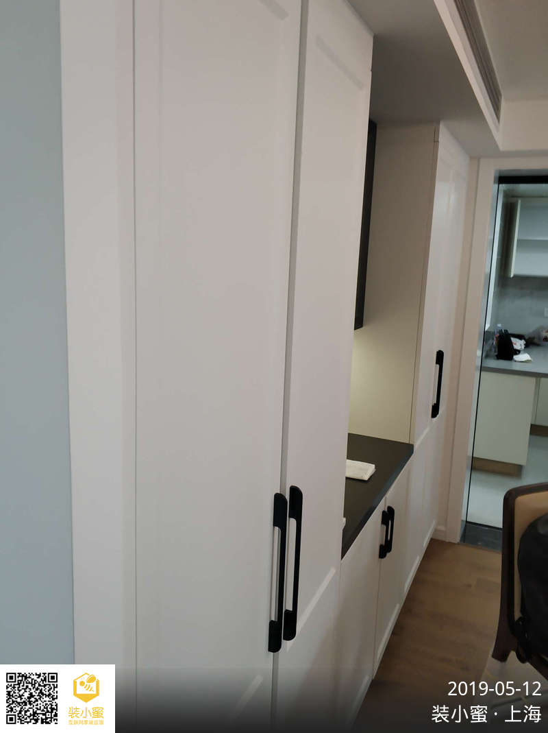

1、部分柜门开关不灵活,需要调整

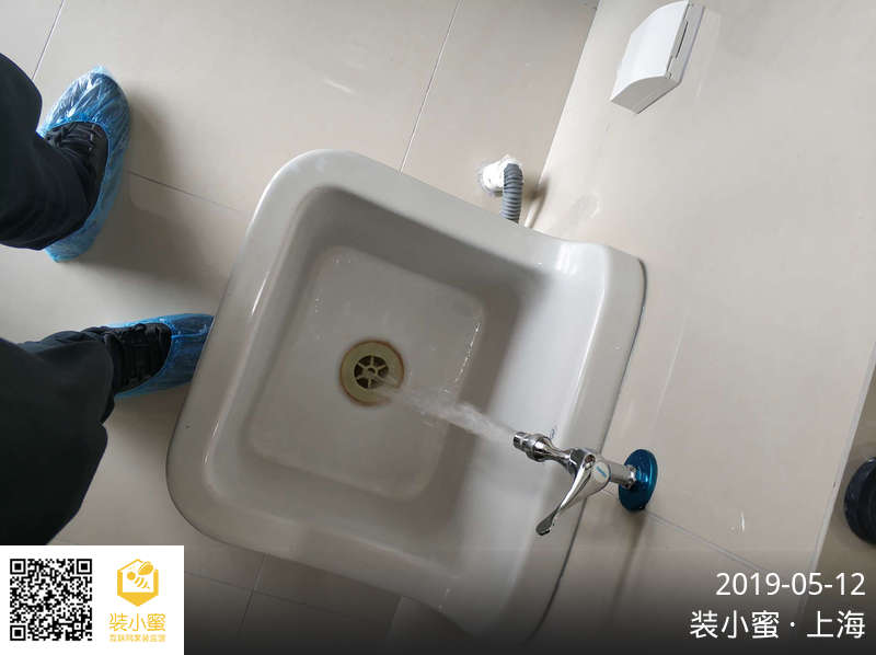

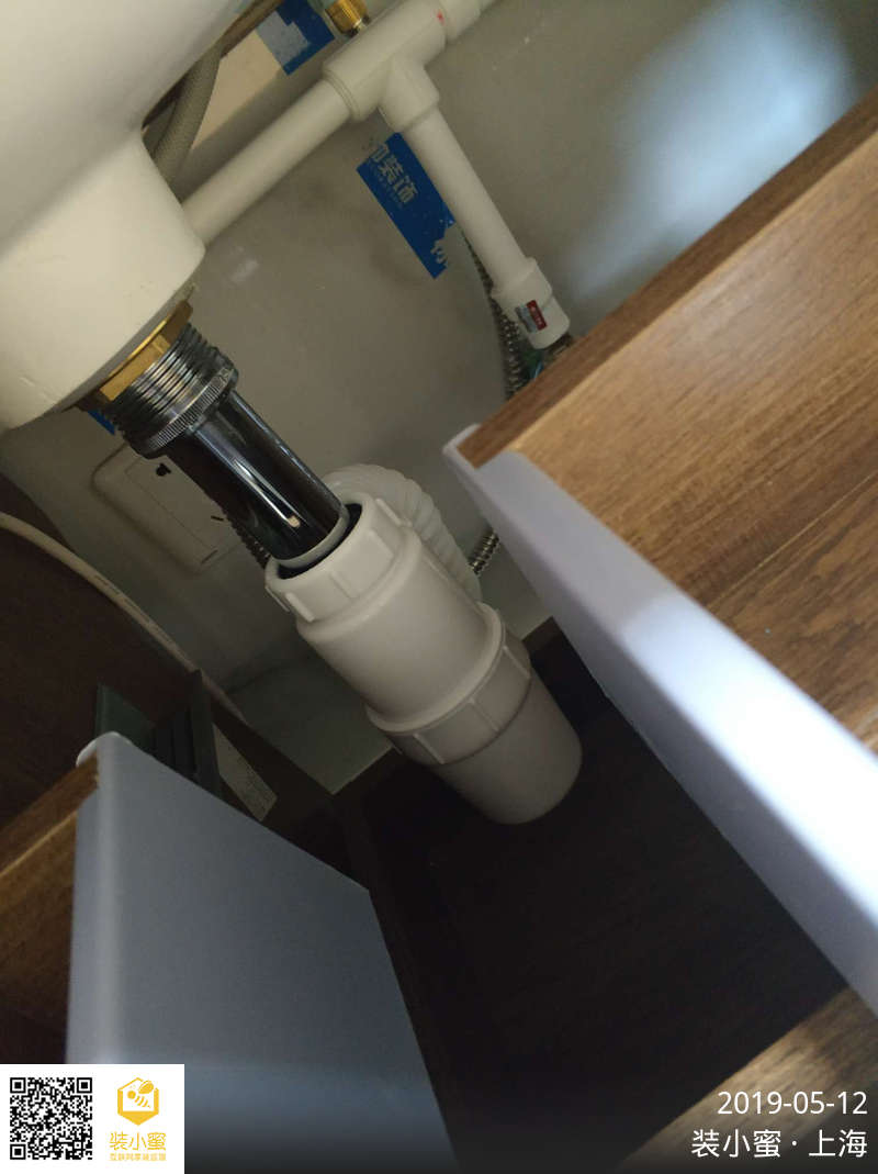

3、主卧卫生间下水管道有渗水痕迹,需要调整

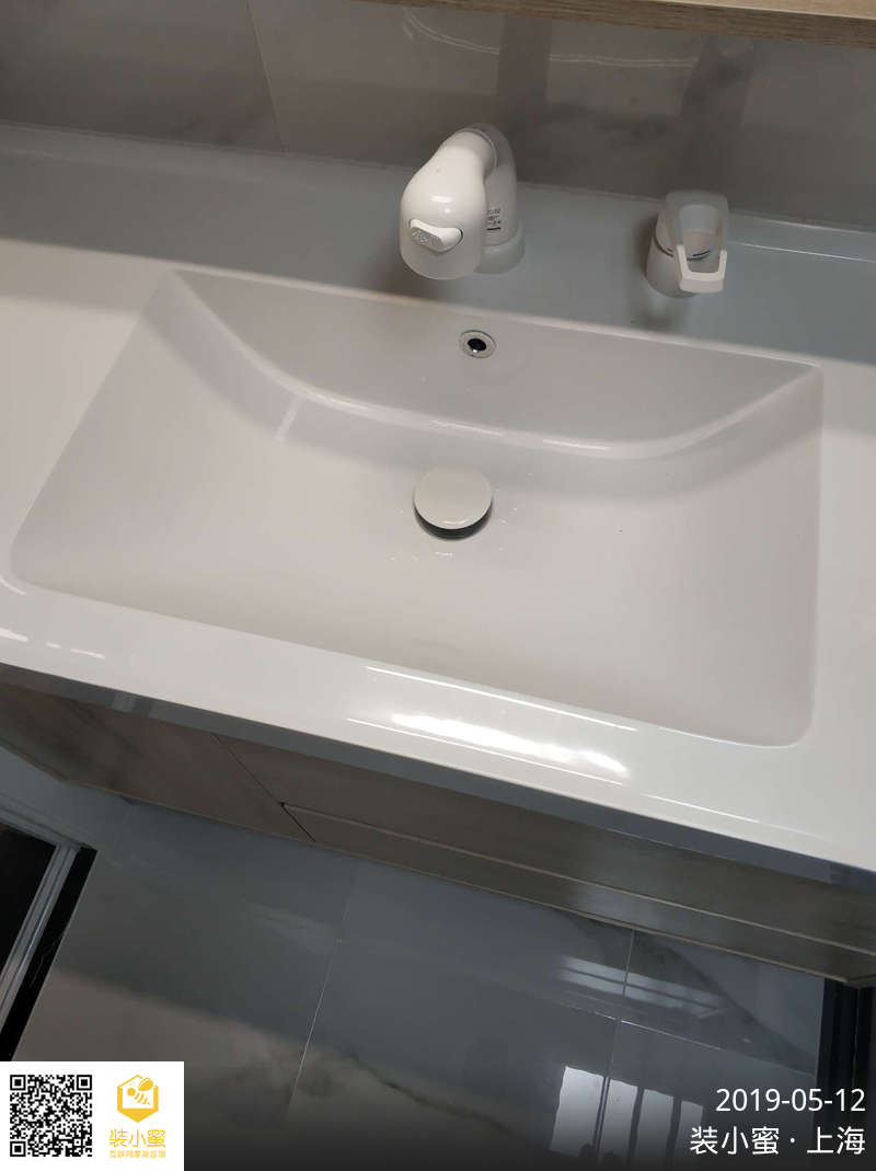

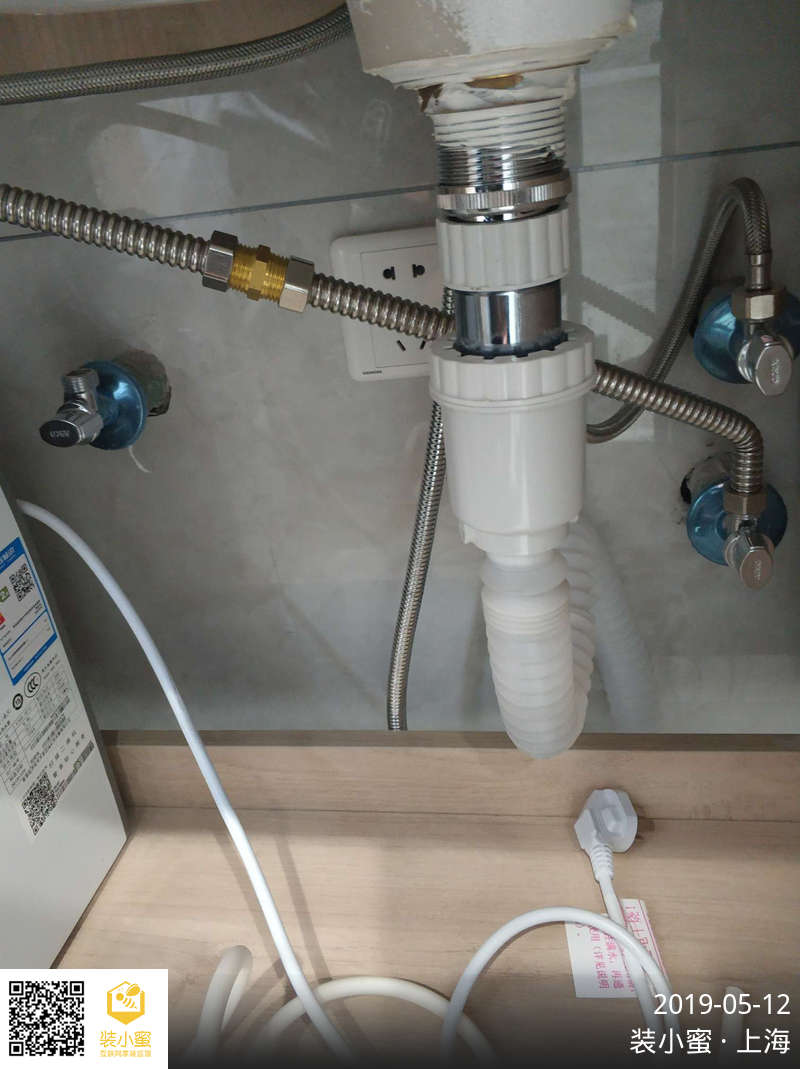

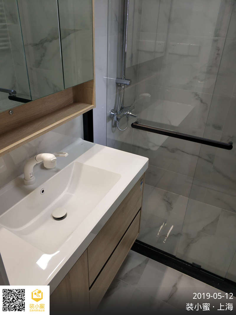

台盆排水畅通,具有存水弯功能

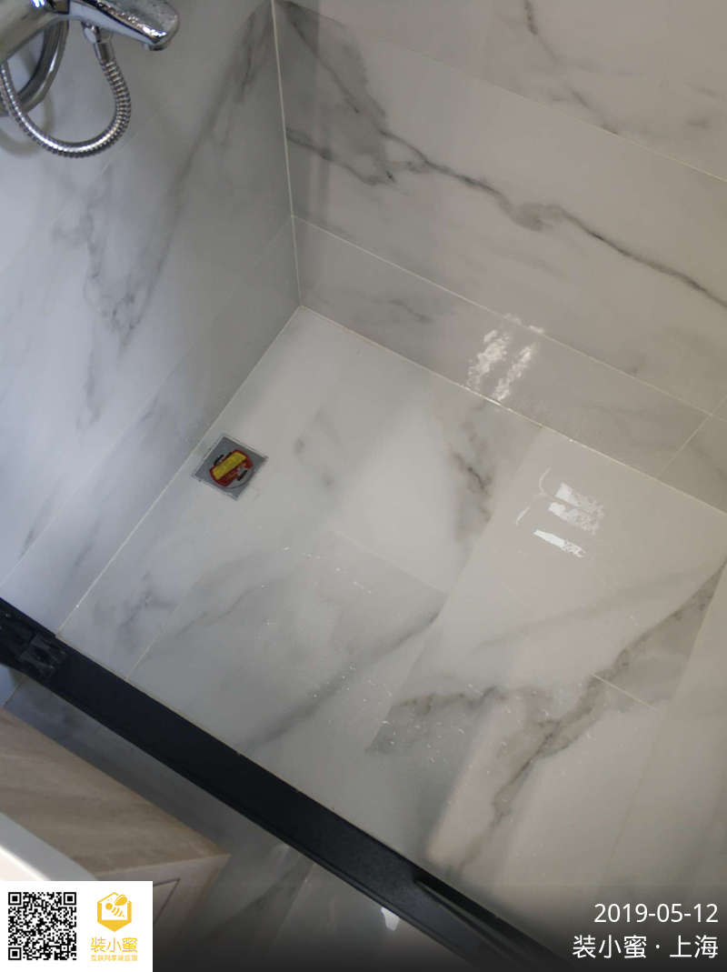

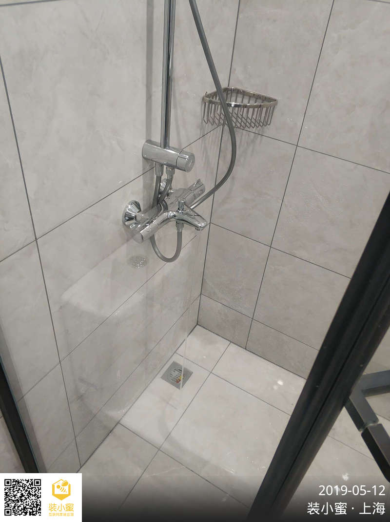

地面砖(石)无明显的空鼓,符合要求
地面砖(石)无明显的空鼓,符合要求
淋浴房挡水条与安装符合要求
淋浴房挡水条与安装符合要求
地面砖(石)铺贴施工符合要求
地面砖(石)铺贴施工符合要求

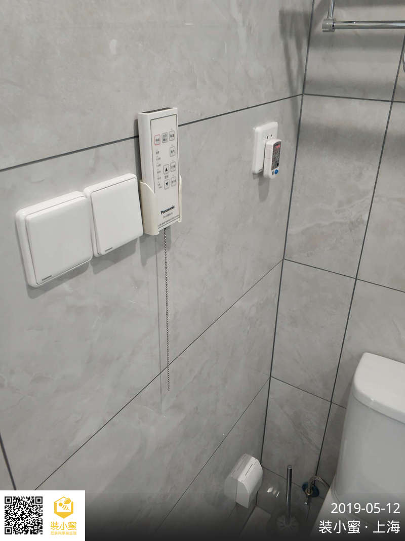

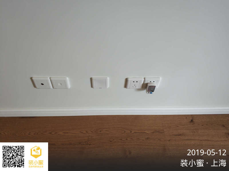

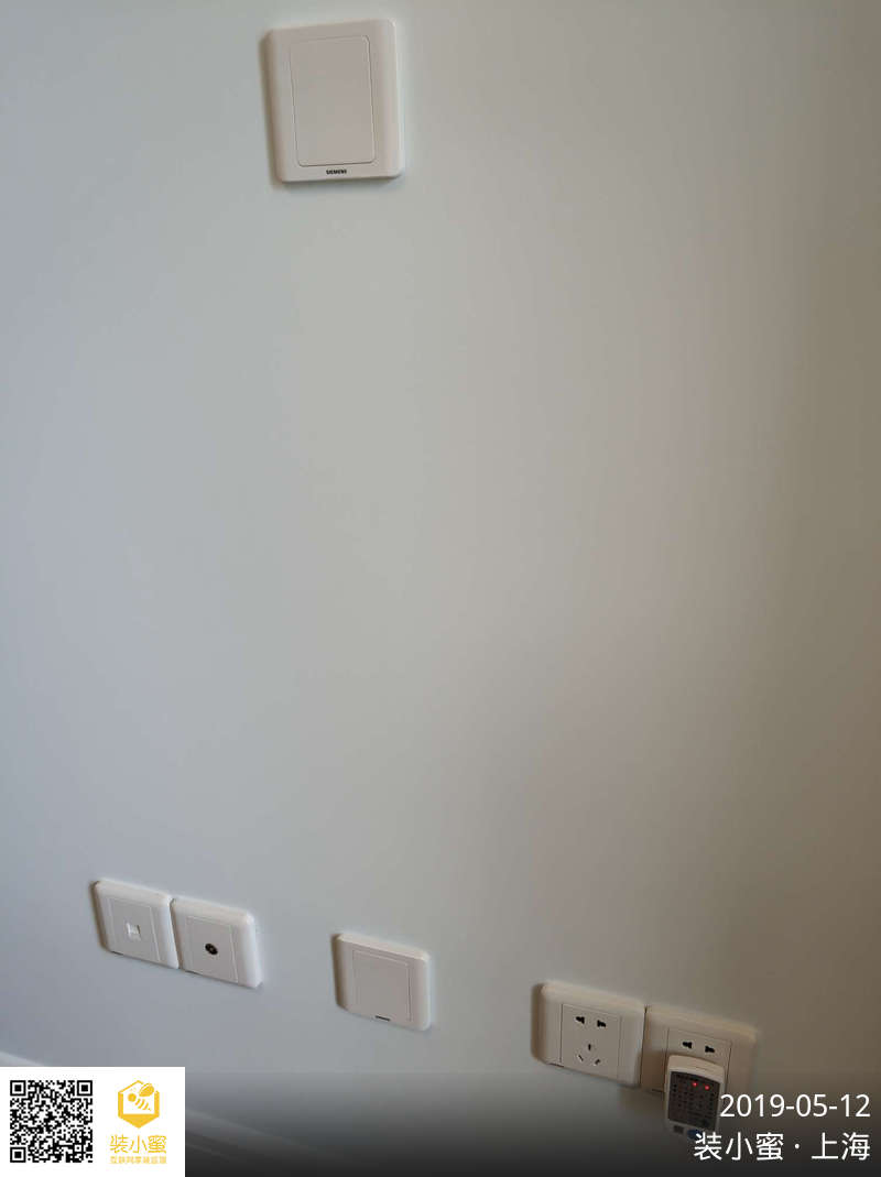

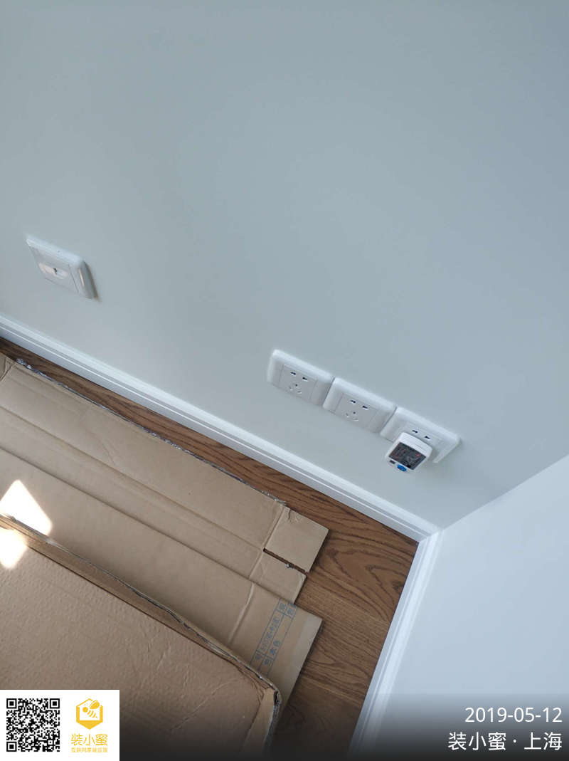

各面板安装牢固并符合要求
开关面板的操作与控制正常
灯具安装符合要求

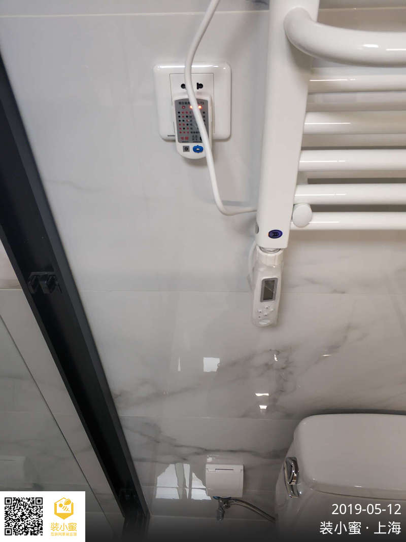

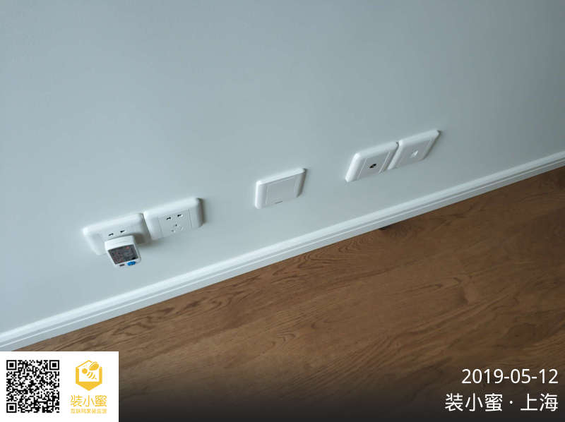

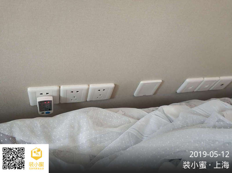

拆卸部分面板,内部接线规范

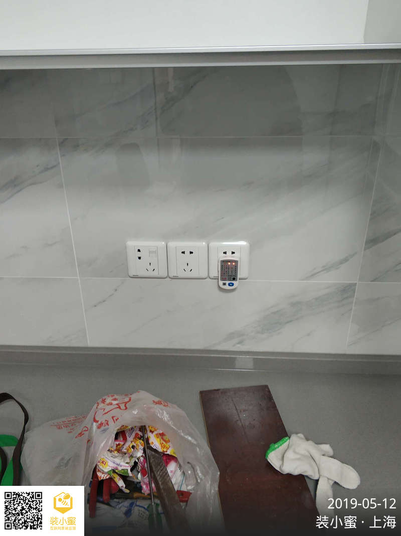

插座面板经通电检测,工作正常
各卫浴安装牢固,表面完整
淋浴房排水畅通
其他设备排水时地漏无返水

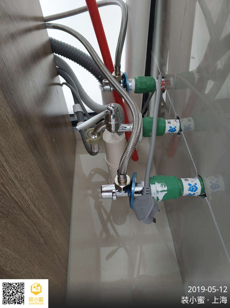

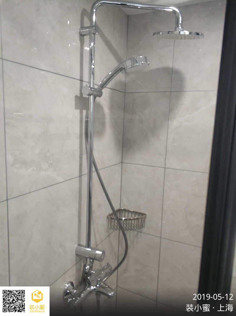

龙头安装牢固,无渗漏
龙头开闭灵活,控制正常
角阀开闭正常,无渗漏
软管安装牢固,无渗漏

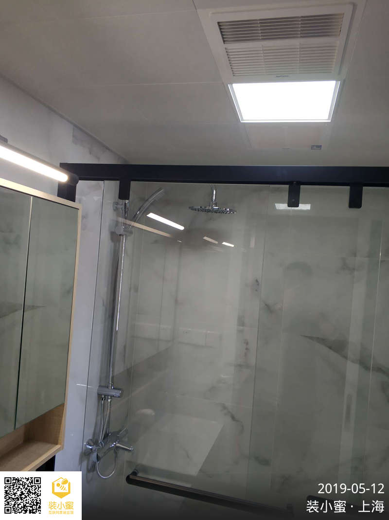

浴霸或暖风设备工作正常
排气扇排风工作正常

灶具工作正常
门扇、门套安装质量符合要求
门扇开闭或滑动灵活、无异响
合页安装牢固,螺丝齐全、吻合
门锁安装牢固,开启灵活
门吸安装牢固,吸合良好

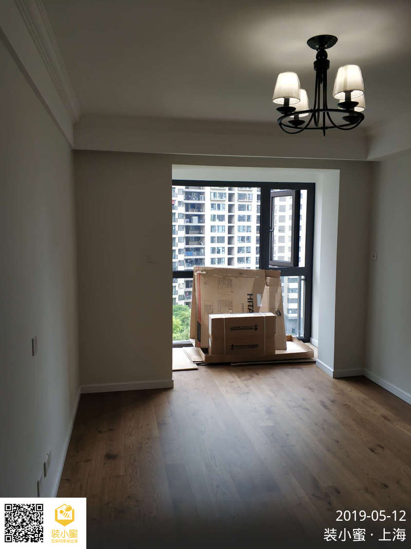

表面完整,材质色泽一致

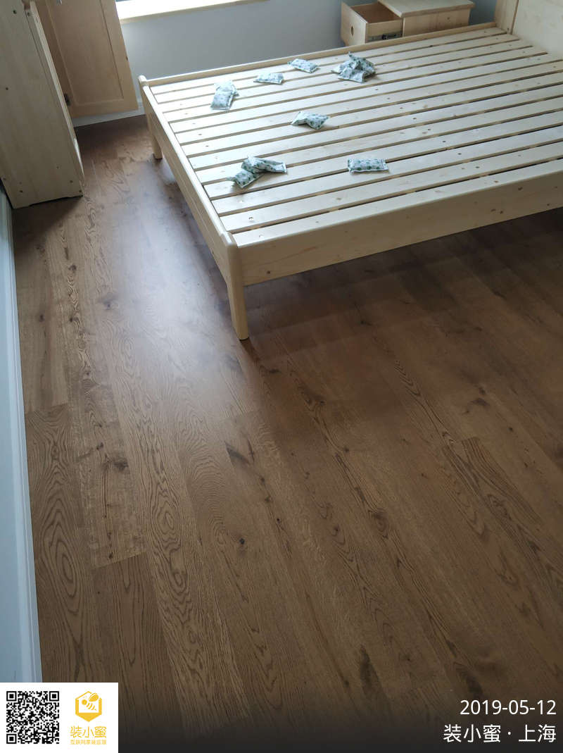

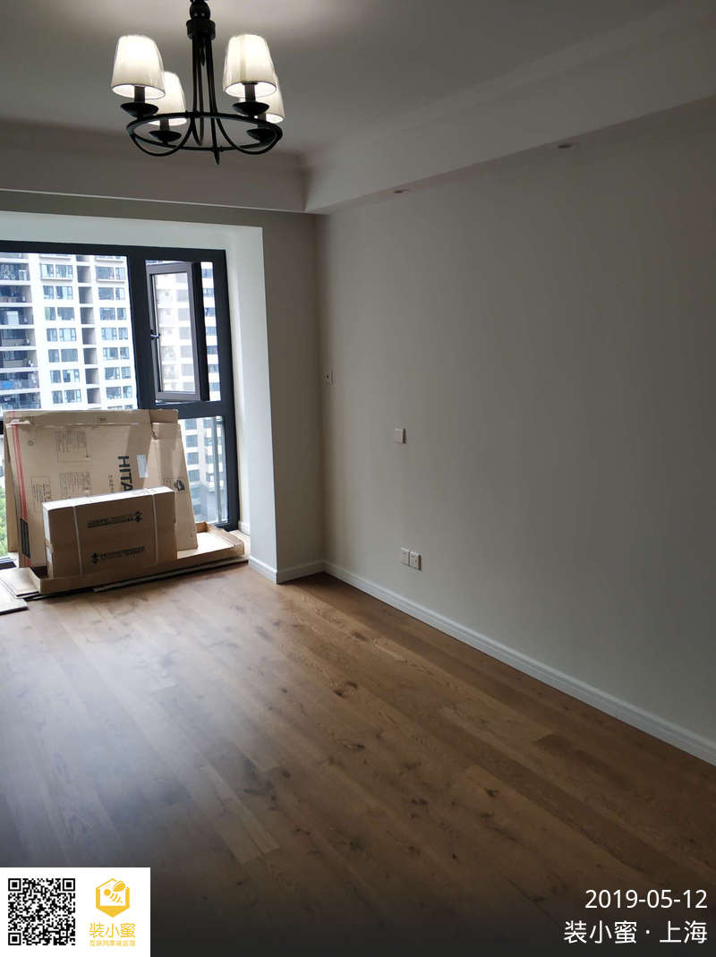

地板表面平整,无明显变形
安装牢固,拼接质量符合要求
收口条安装牢固,符合要求
