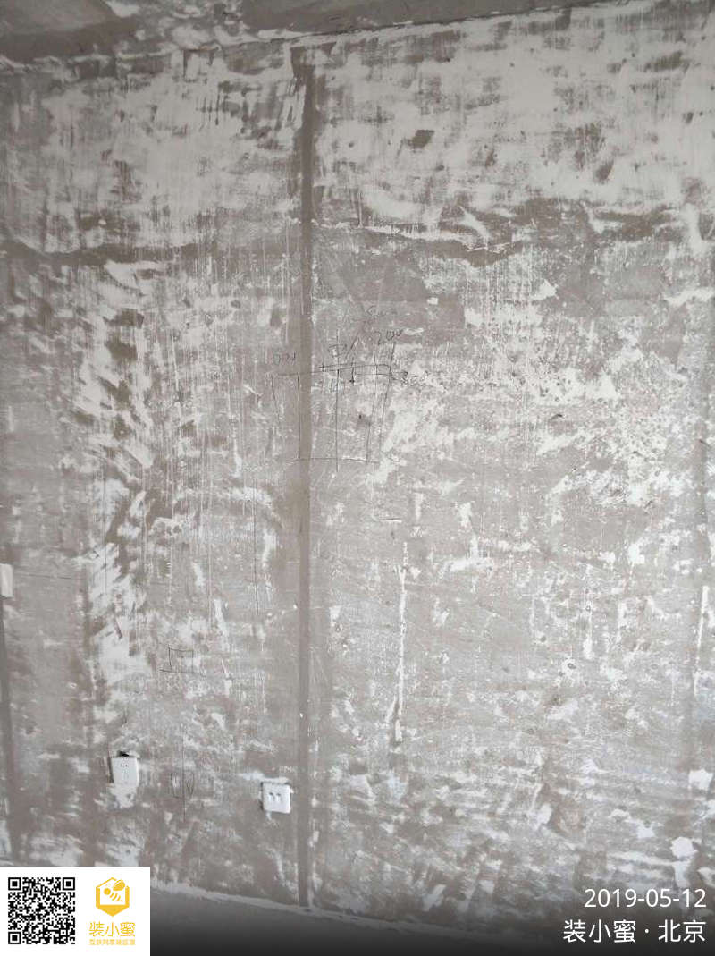

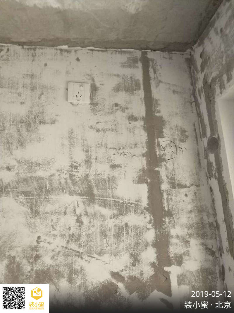

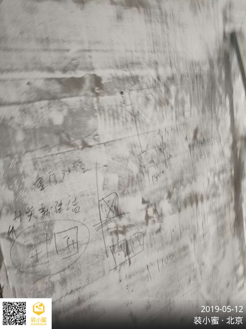

客厅,卧室墙顶面腻子已铲除。

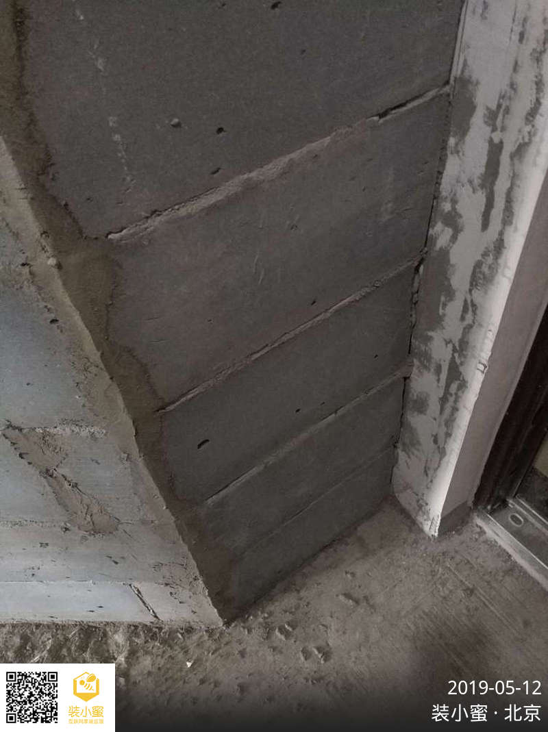

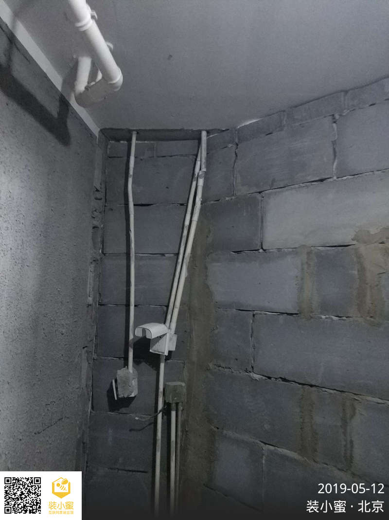

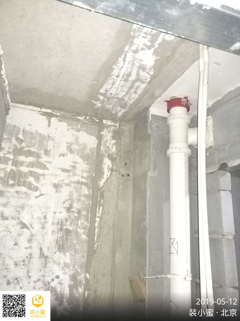

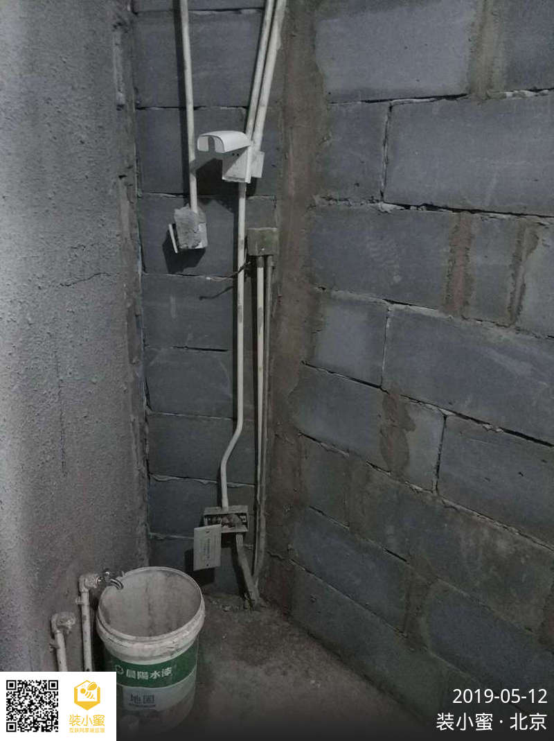

卫生间新建墙己砌好。
现场水电点位已确定。

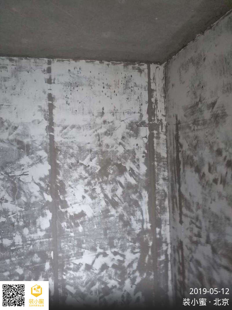

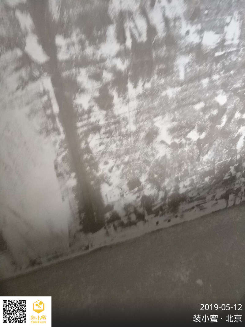

1卫生间新建墙顶面腻子没有铲除,后期需要注意细节问题。

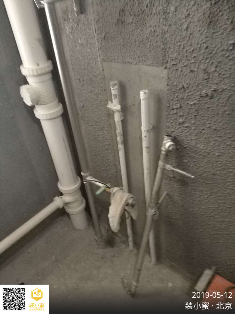

2暖气改造完后需打压测试,建议安装压力表。

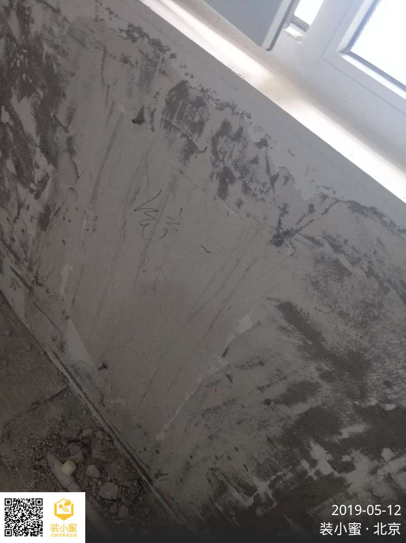

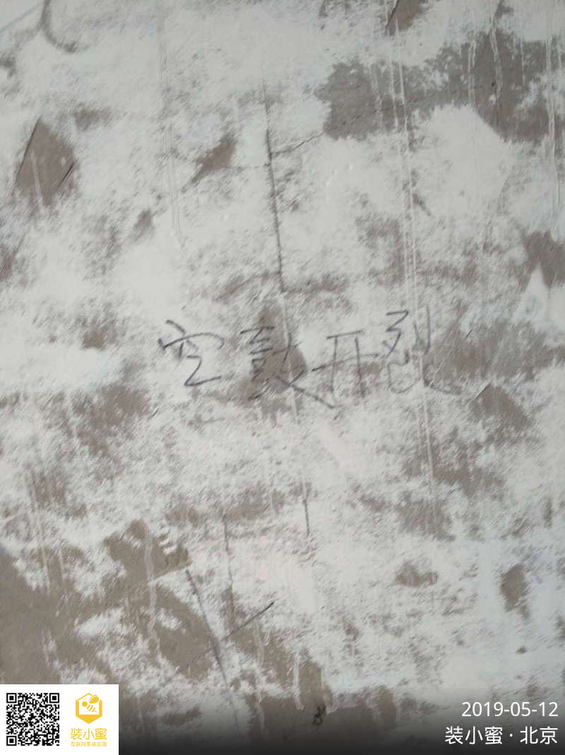

3客厅南墙有一处空鼓,开裂严重,建议铲除后重新底层石膏找平。

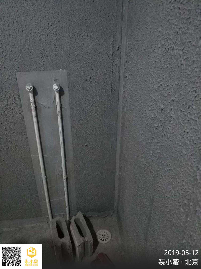

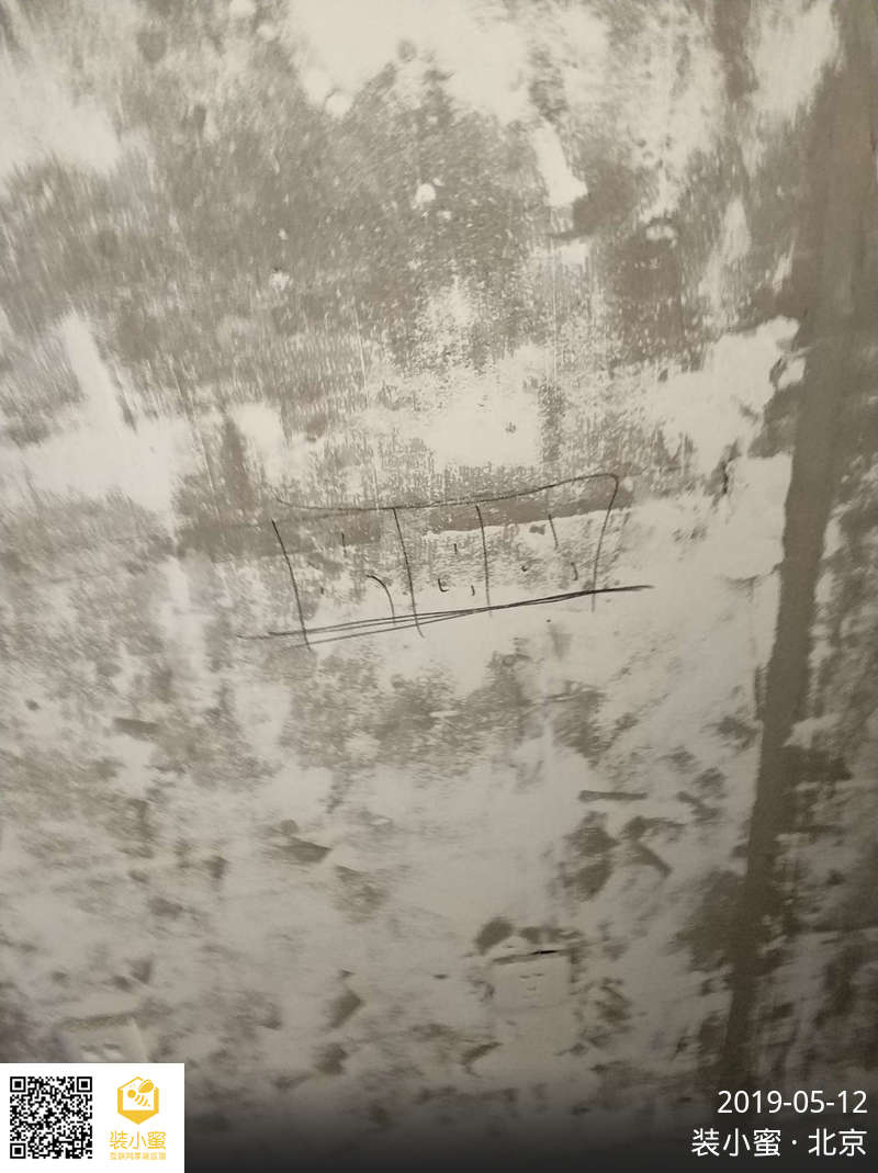

4厨房,卫生间原有拉毛层,局部不牢固,建议铲除后重新拉毛。

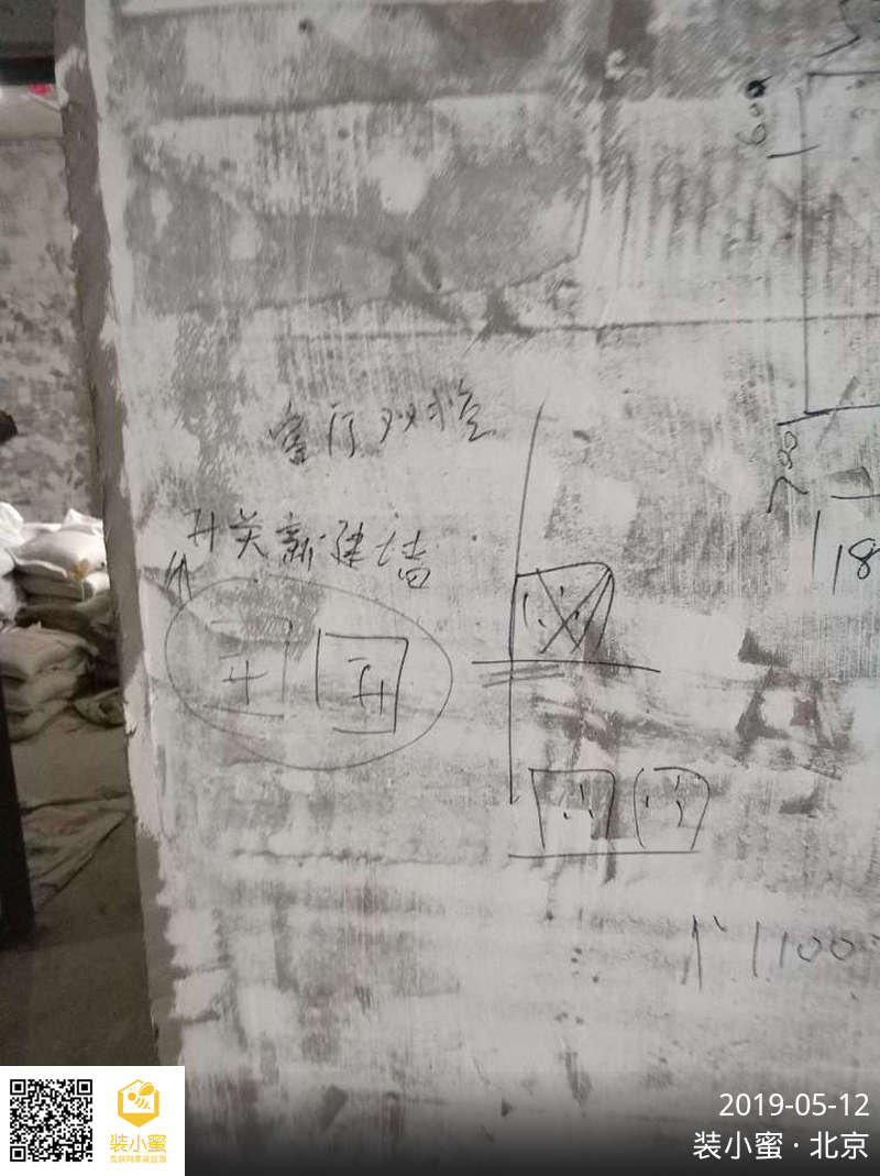

5水电点位已确定,建议让工长预估水电报价,并且签订水电补充协议,上下幅度不超。
建议卫生间等电位需要保留。
——来自装小蜜监理 占全坤

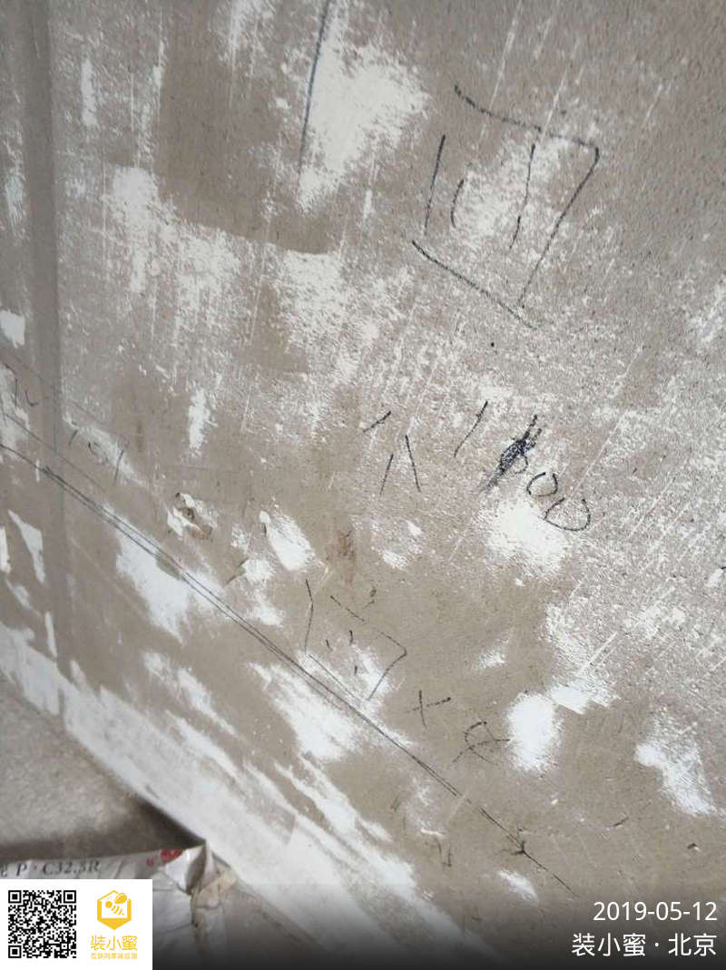

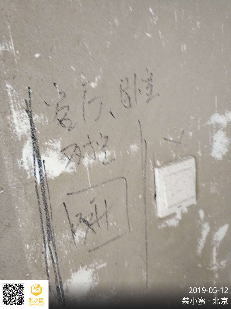

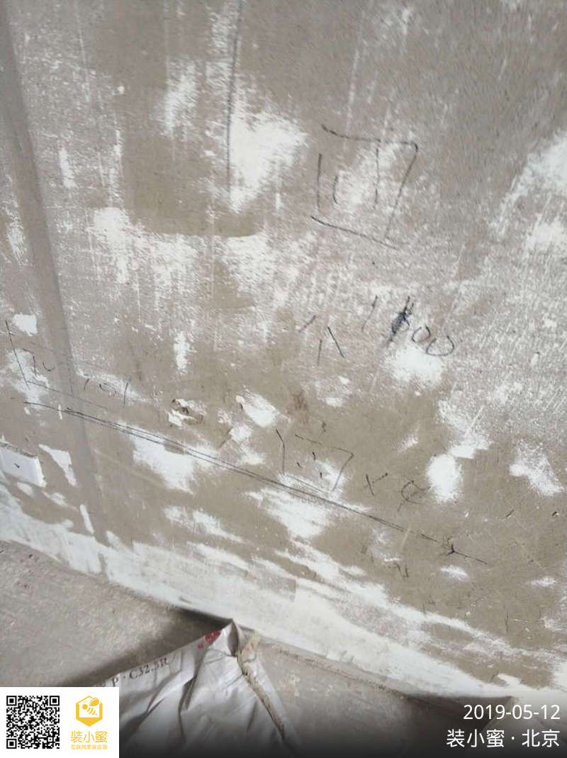

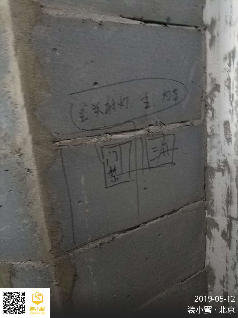

水电管线的走向设计合理,可以实施

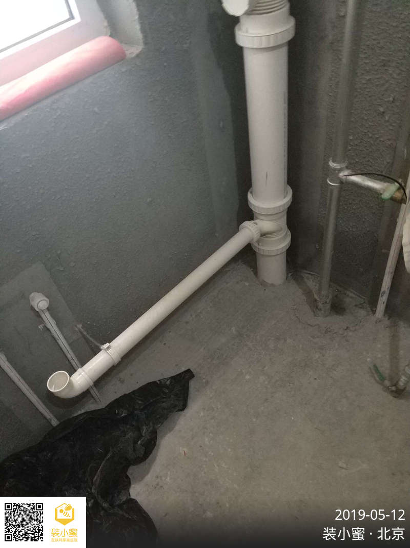

给水点位置与水管安装方案确定,可以实施
洗衣机排水管连接要求已明确,可以实施
水平标准线已弹,水平检测正确
开关高度及定位线已弹,高度检测正确
