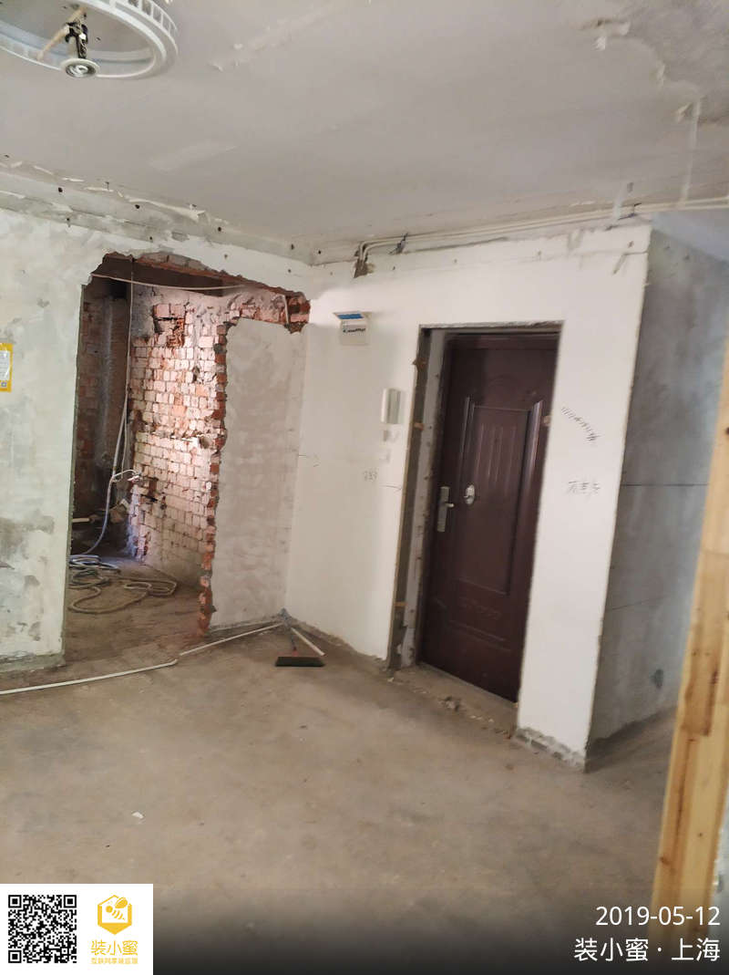

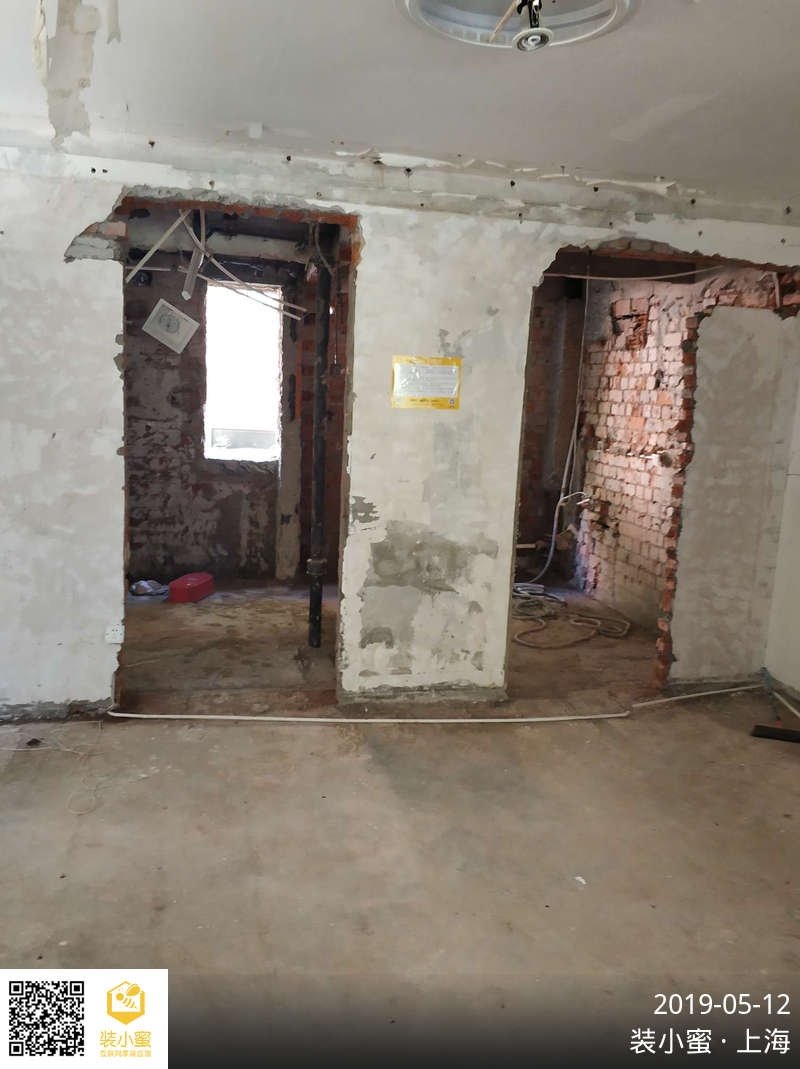

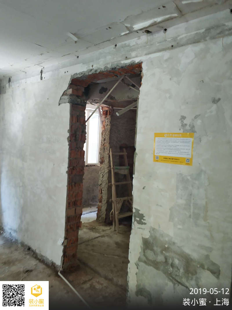

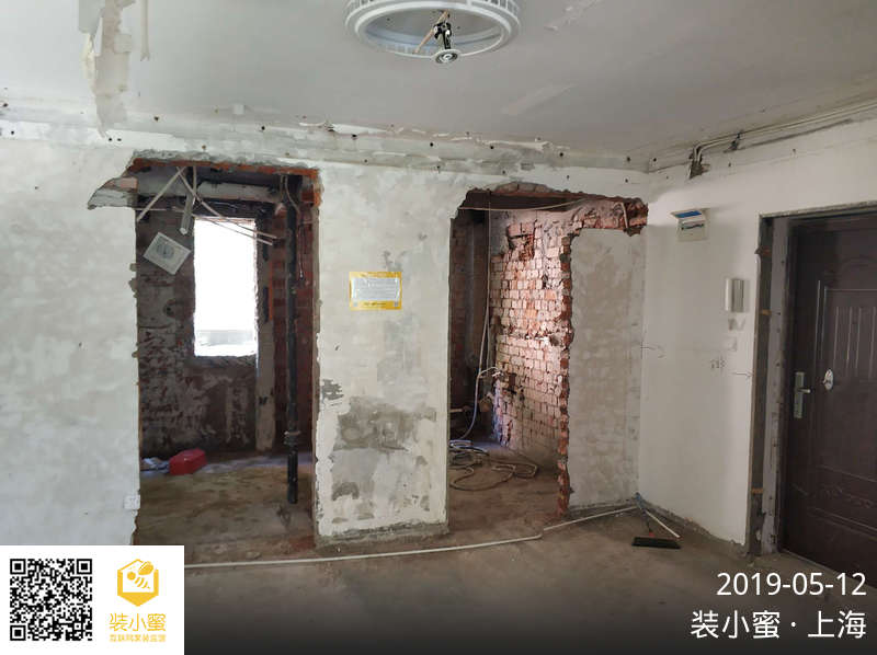

1、部分门头过梁需加设处理
承重墙部分已破坏,业主已知晓
1、不建议拆除承重墙
2、原墙与新墙连接处需铲除粉层,新墙与混凝土墙结合处需设置拉结筋且做弯钩,湿区新墙需制作15公分以上混凝土止水带;新砌墙顶端需斜砌砖
3、新设门洞建议使用混凝土过梁,不可用木梁;

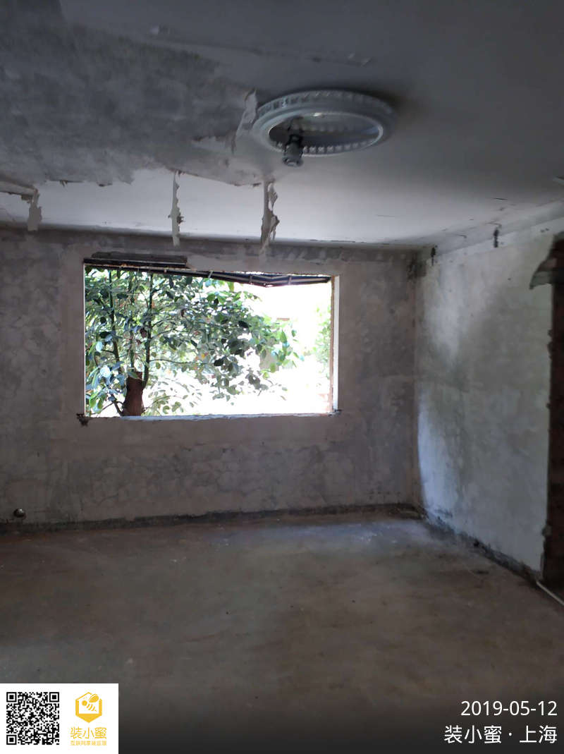

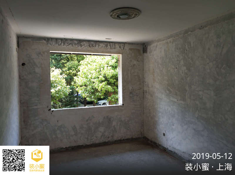

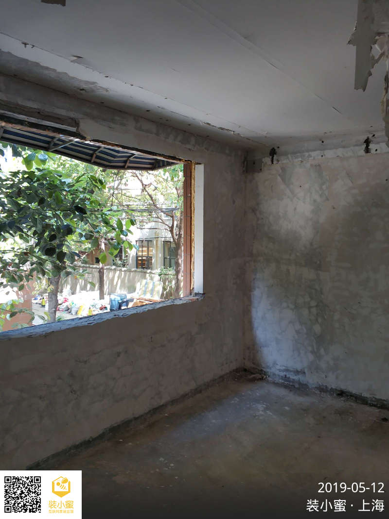

4、窗户下侧与窗框间建议预留2-3公分间隙用于水泥填充防止渗水。
5、新墙与老墙之间贴钢丝网且不小于10公分

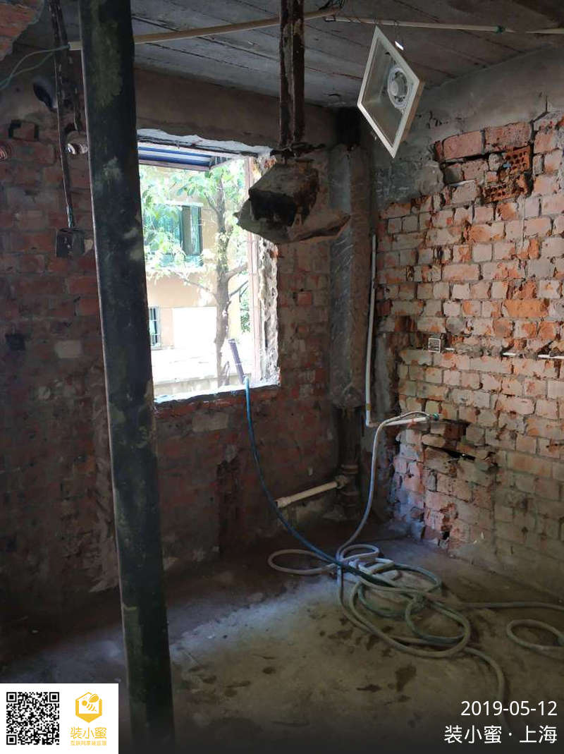

6、地漏及排水管在拆旧前,做好防堵措施
