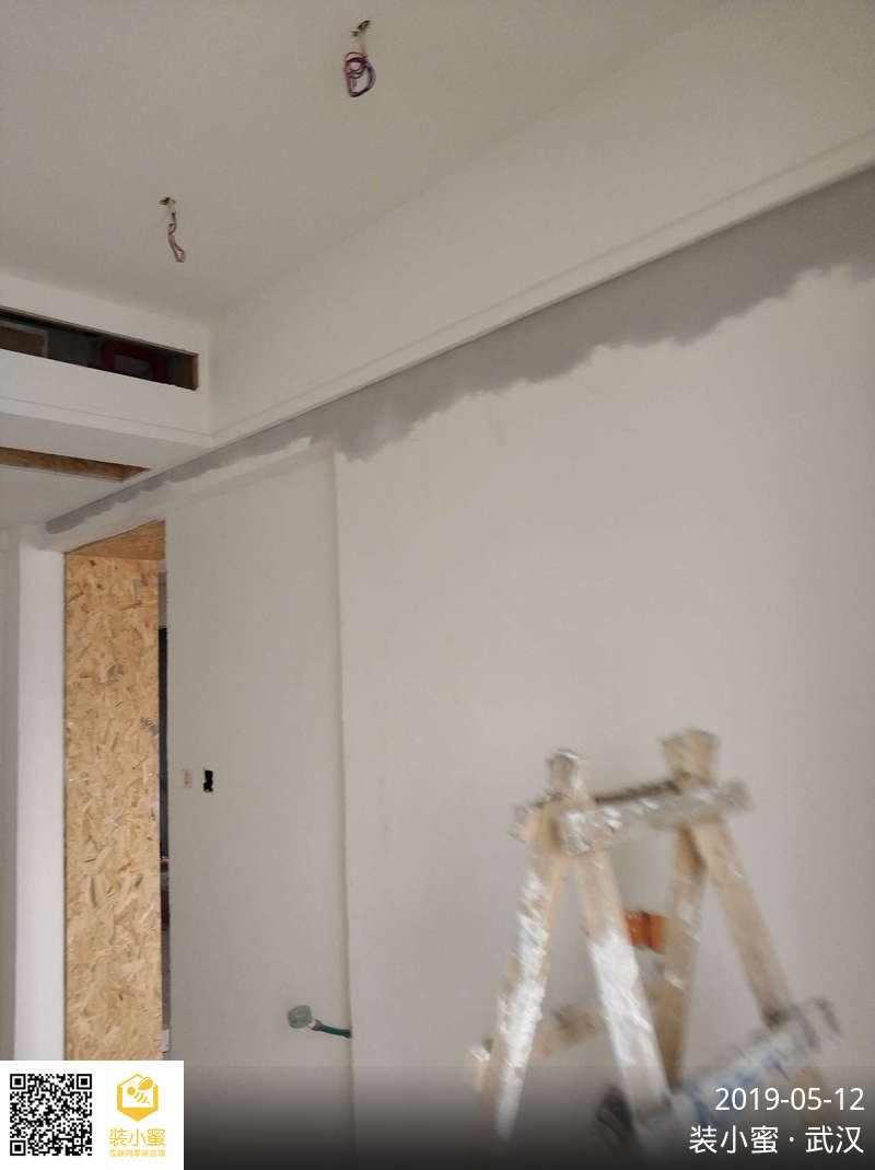

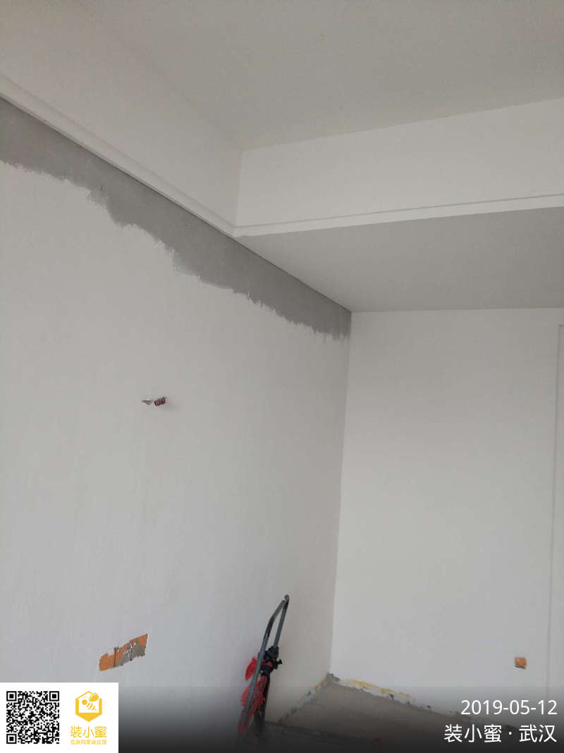

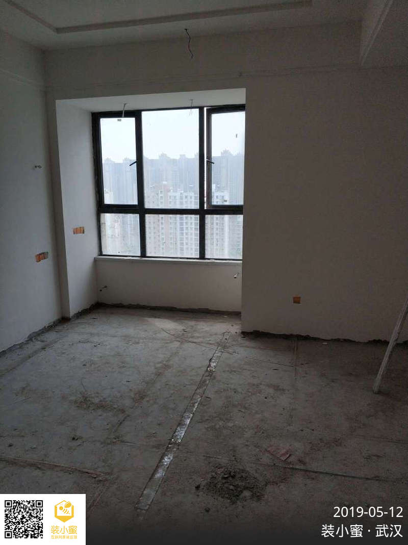

墙面已找平,第一遍腻子已施工。

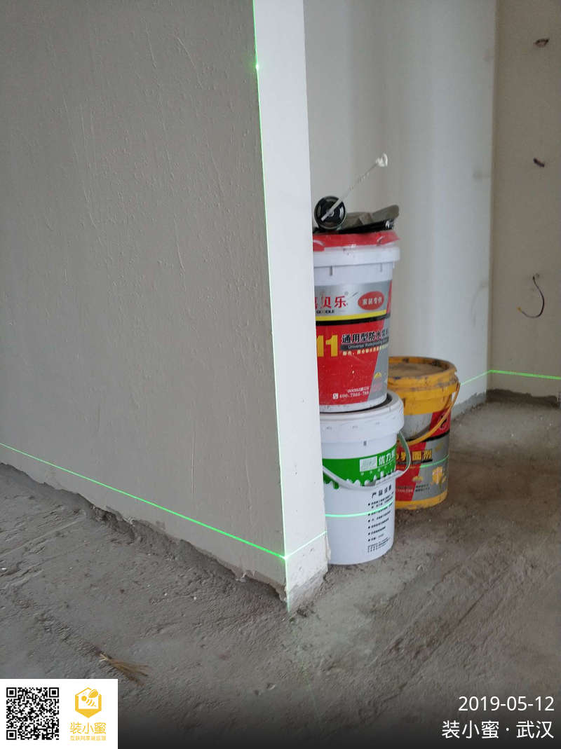

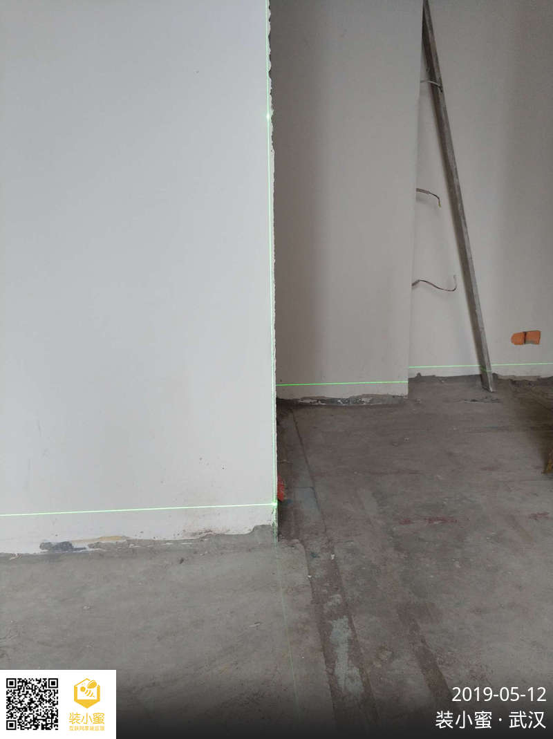

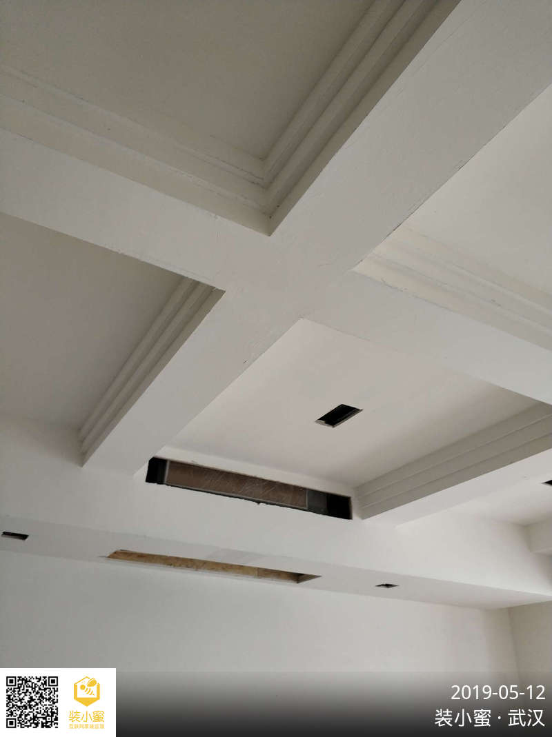

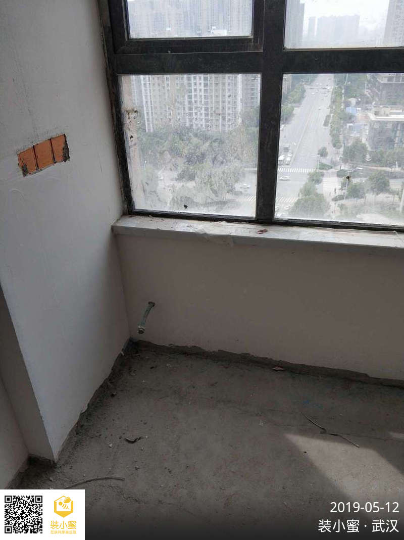

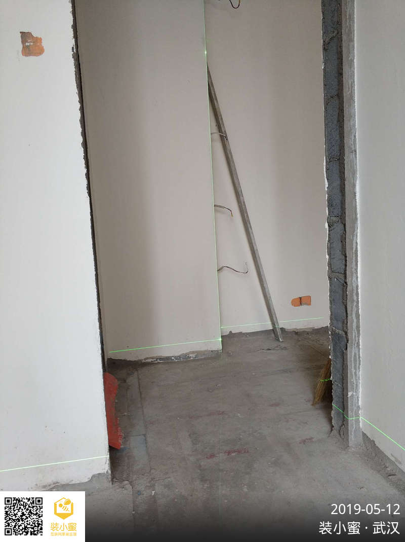

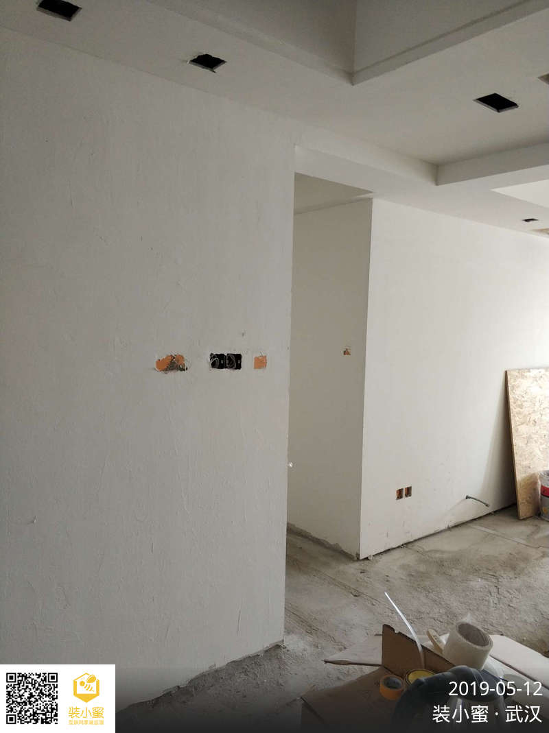

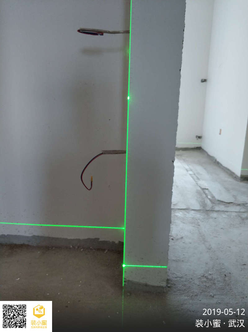

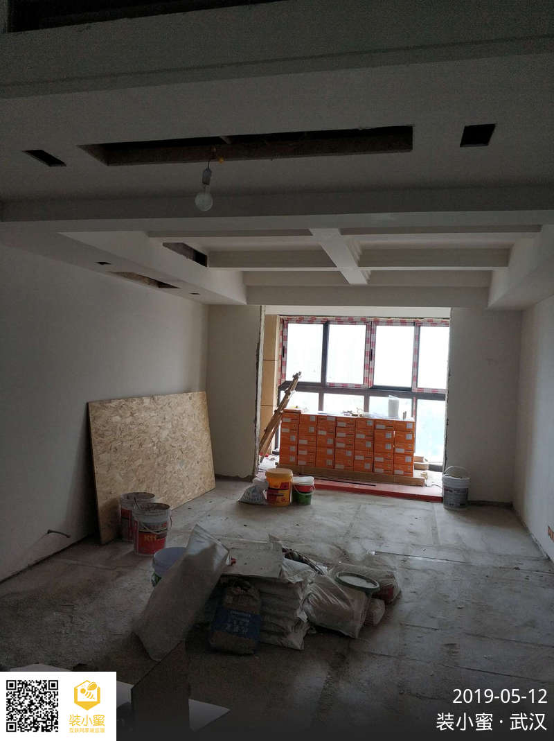

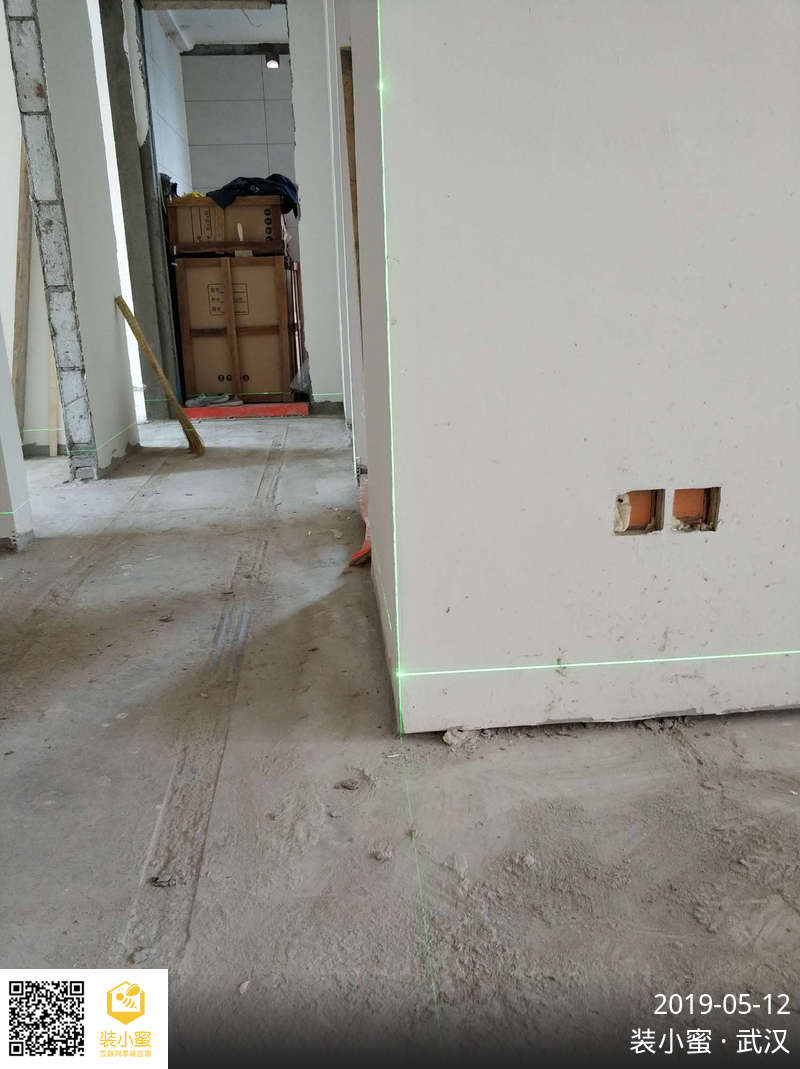

1.厅,吊顶,中间石膏板,已调整为整板套割;内嵌柜新砌墙,垂直度误差,油工已调整;后阳台,空鼓严重处墙面砖,已整改,其它位置空鼓,客户通过。

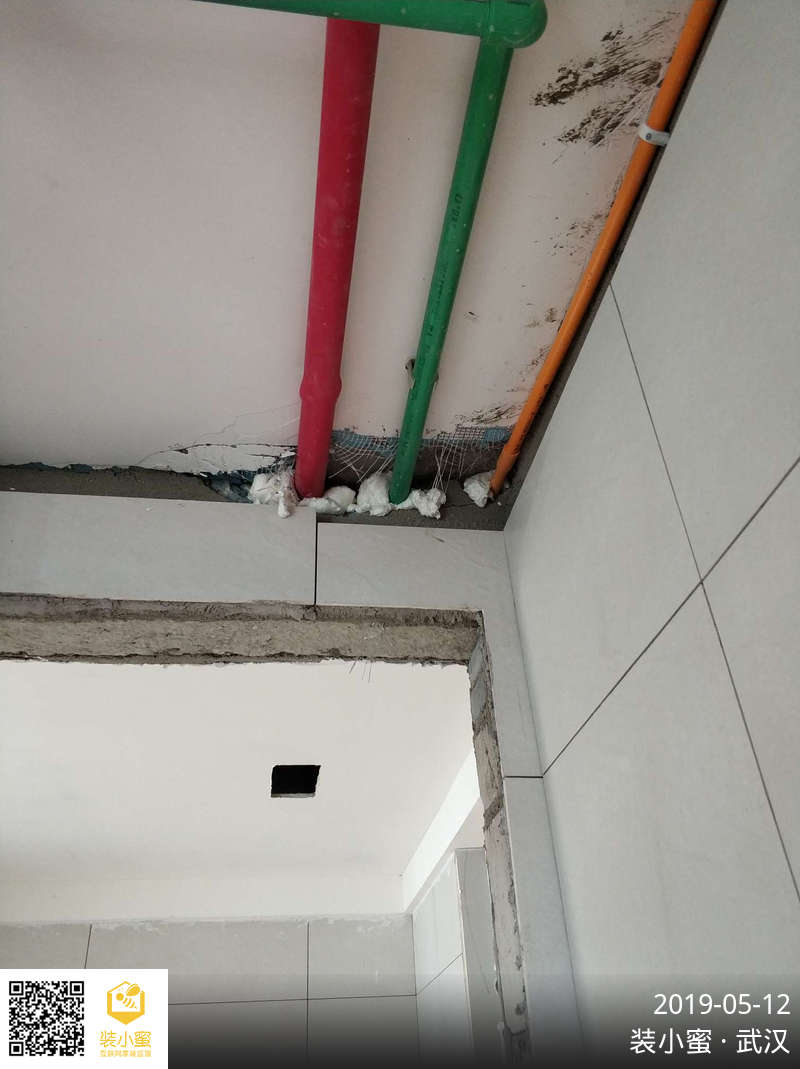

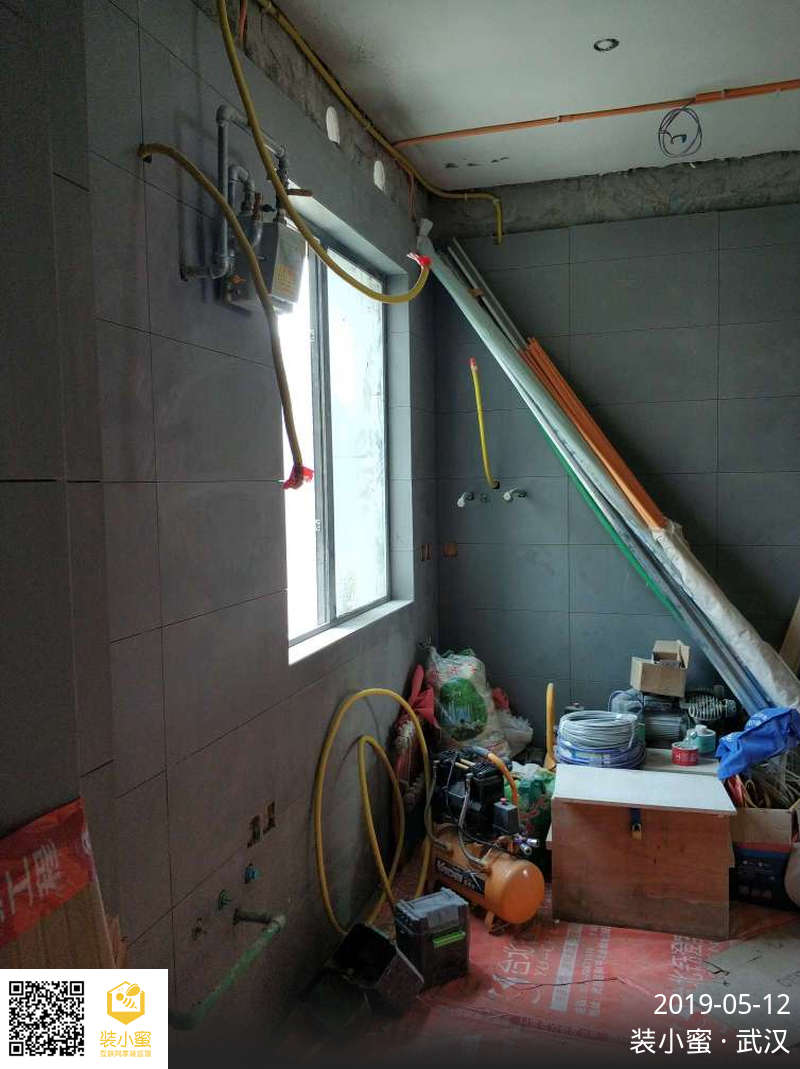

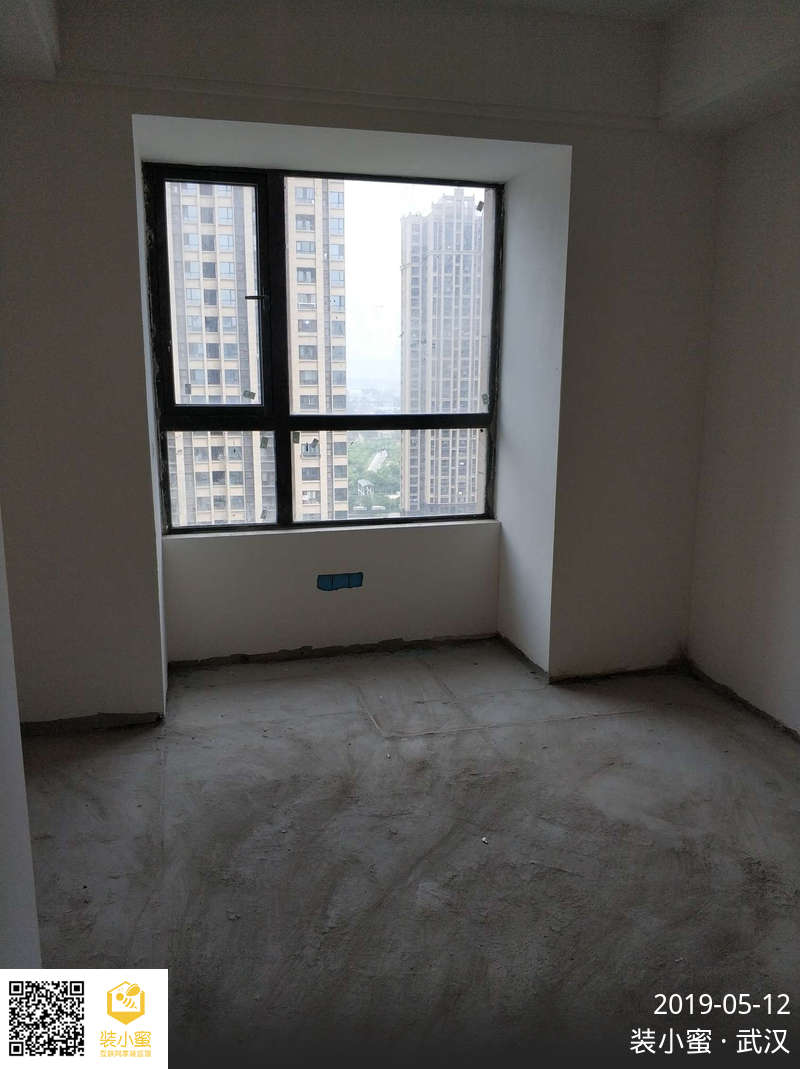

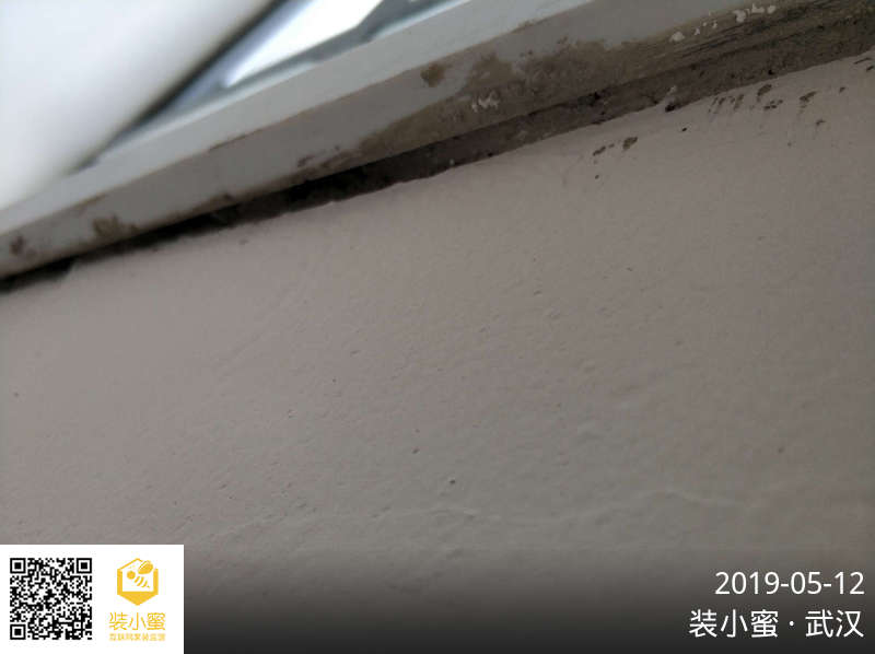

2.问题项,窗台石底口需封堵严实;水电标示需张贴,水电标示带,是预防后期误伤水电管线标示,需要求施工方张贴。外窗台,有裂缝,需做抗渗漏处理。

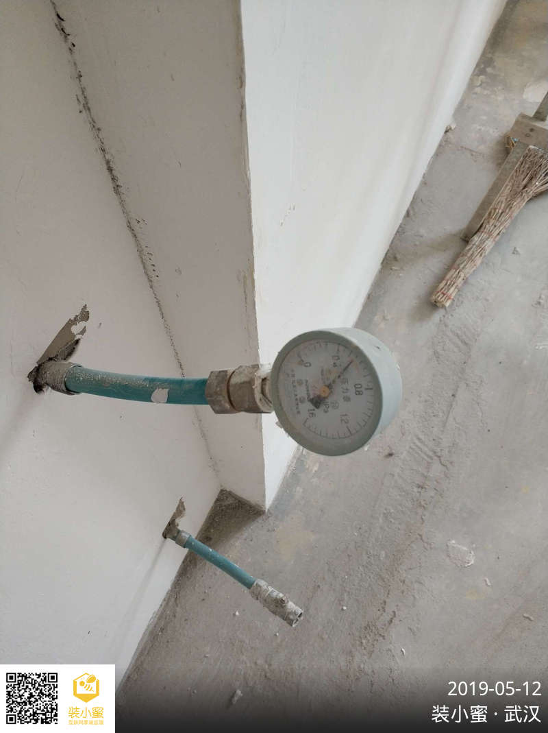

瓷砖表面水电管线的走向已标识

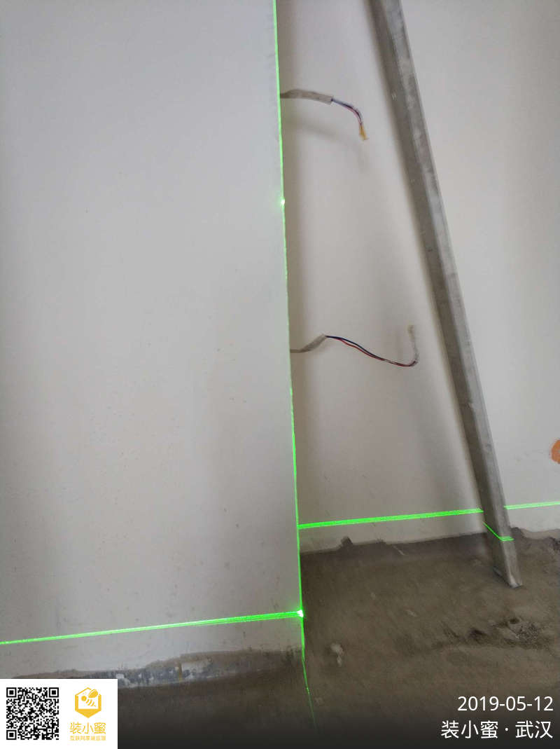

抹灰层表面平整垂直,阴阳角方正
抹灰层表面平整垂直,阴阳角方正
中央空调风口处使用石膏整板安装

石膏(墙尼)找平平整检查,可进行下一道施工
腻子表面牢固,无明显的疏松
室内穿墙孔洞已经封堵
