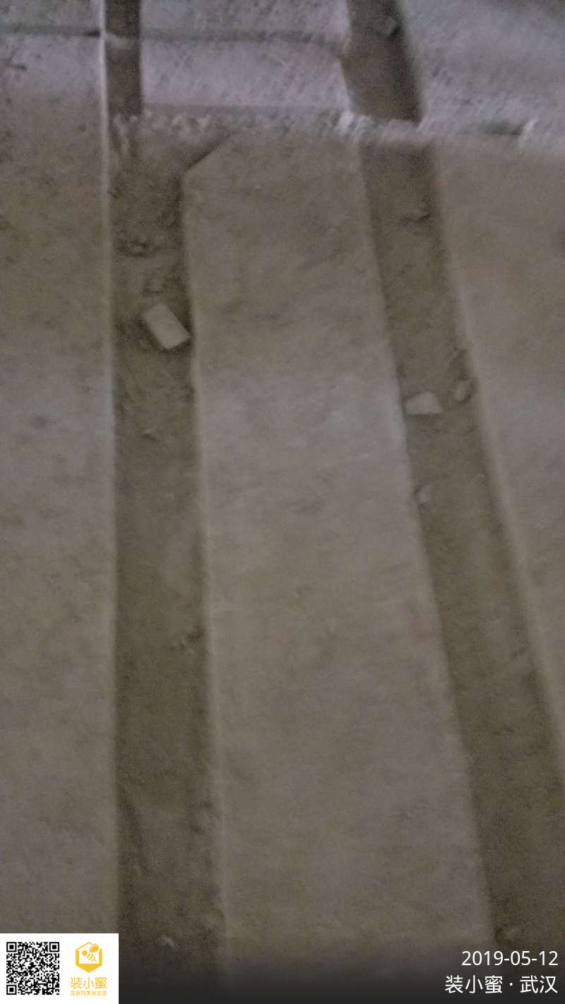

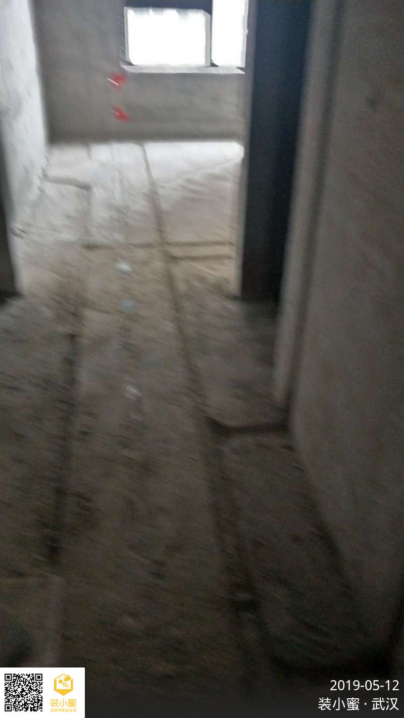

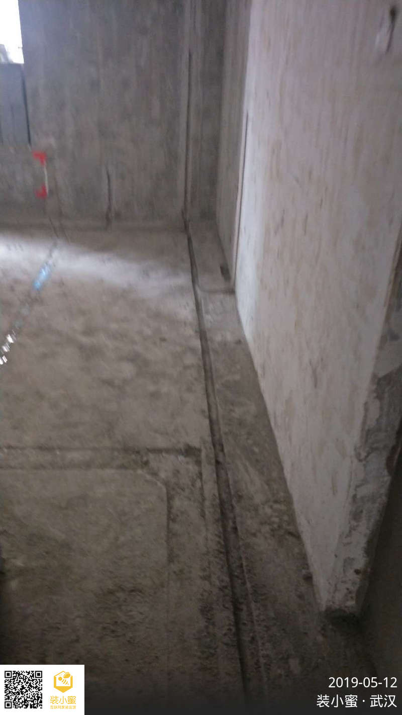

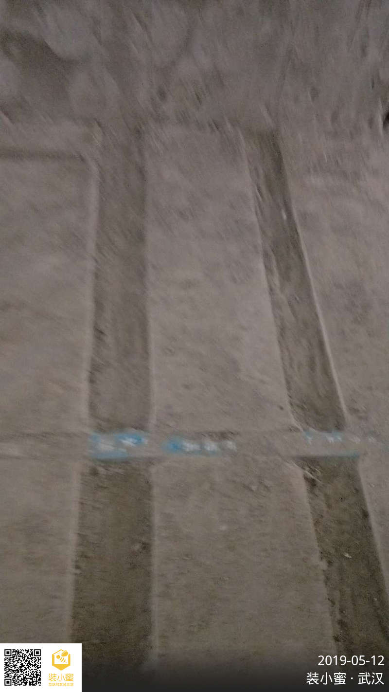

1.部分线槽己开好。

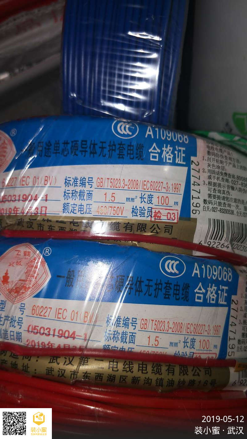

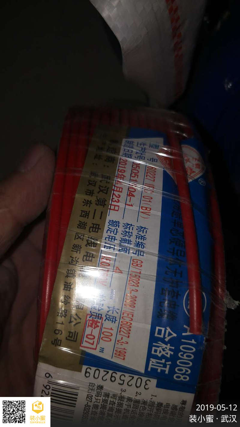

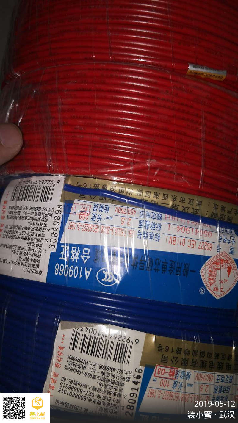

1.送到现场电线为1.5mm线,己要求施工方更换。

符合标准:25项
水电管线的走向设计合理,可以实施
给水点位置与水管安装方案确定,可以实施
排水点位置及施工方案确定,可以实施
油烟机排烟管的位置已明确,可以实施
燃气热水器及排烟管位置已明确,可以实施
座便器安装位置及坑距已明确,可以实施
洗衣机排水管连接要求已明确,可以实施
地面布管符合面层材质的相应要求
开槽平直,符合要求
开槽宽度与深度符合要求
开设墙面横槽,符合技术交底要求

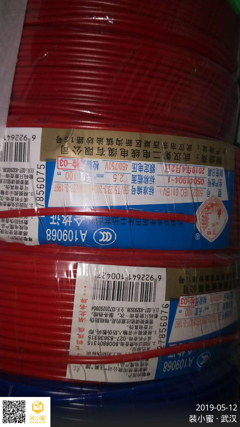

强电线品牌符合预算或材料清单
强电线线径已测量,符合国标数据
具有合格证与生产日期

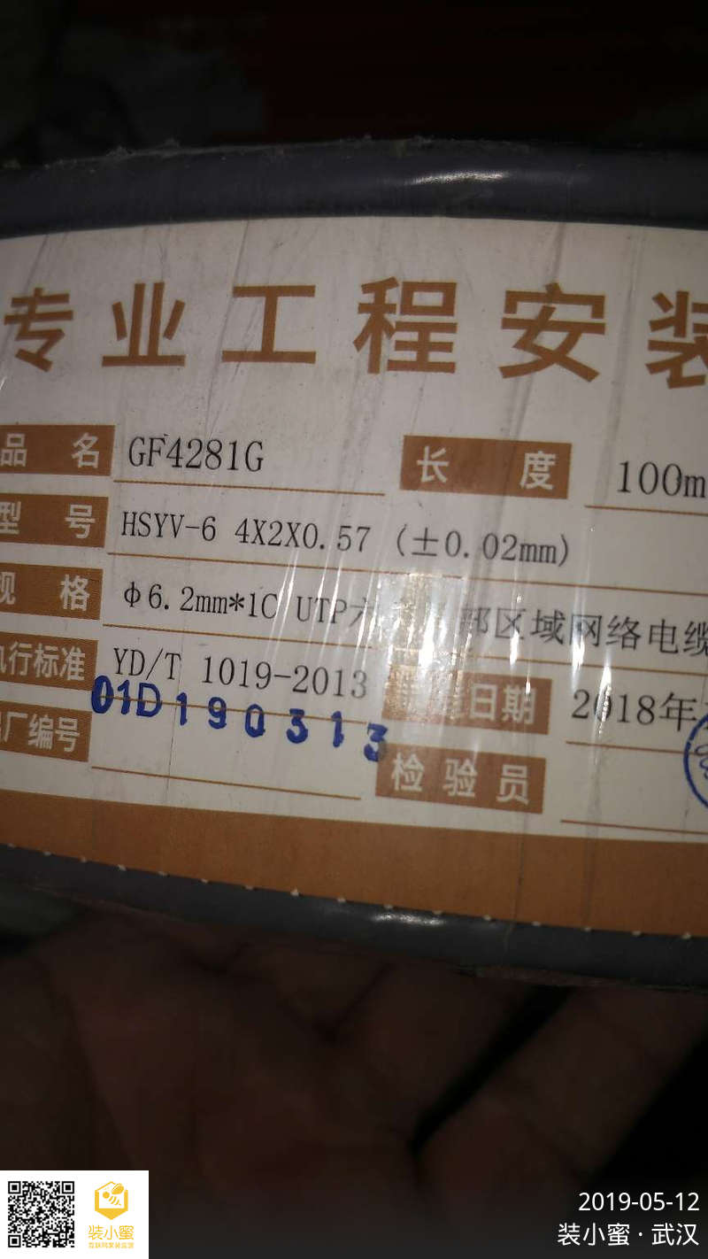

弱电线品牌符合预算或材料清单
具有合格证与生产日期

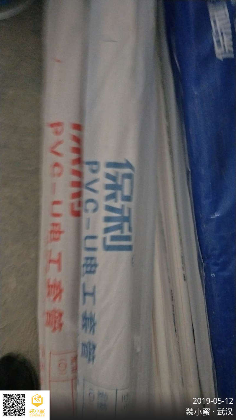

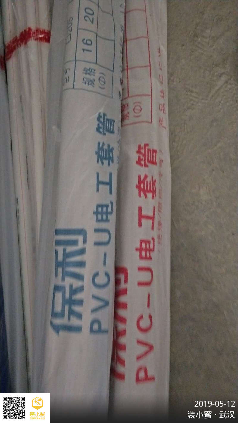

PVC电线管品牌符合预算或材料清单
PVC电线管规格符合预算或材料清单

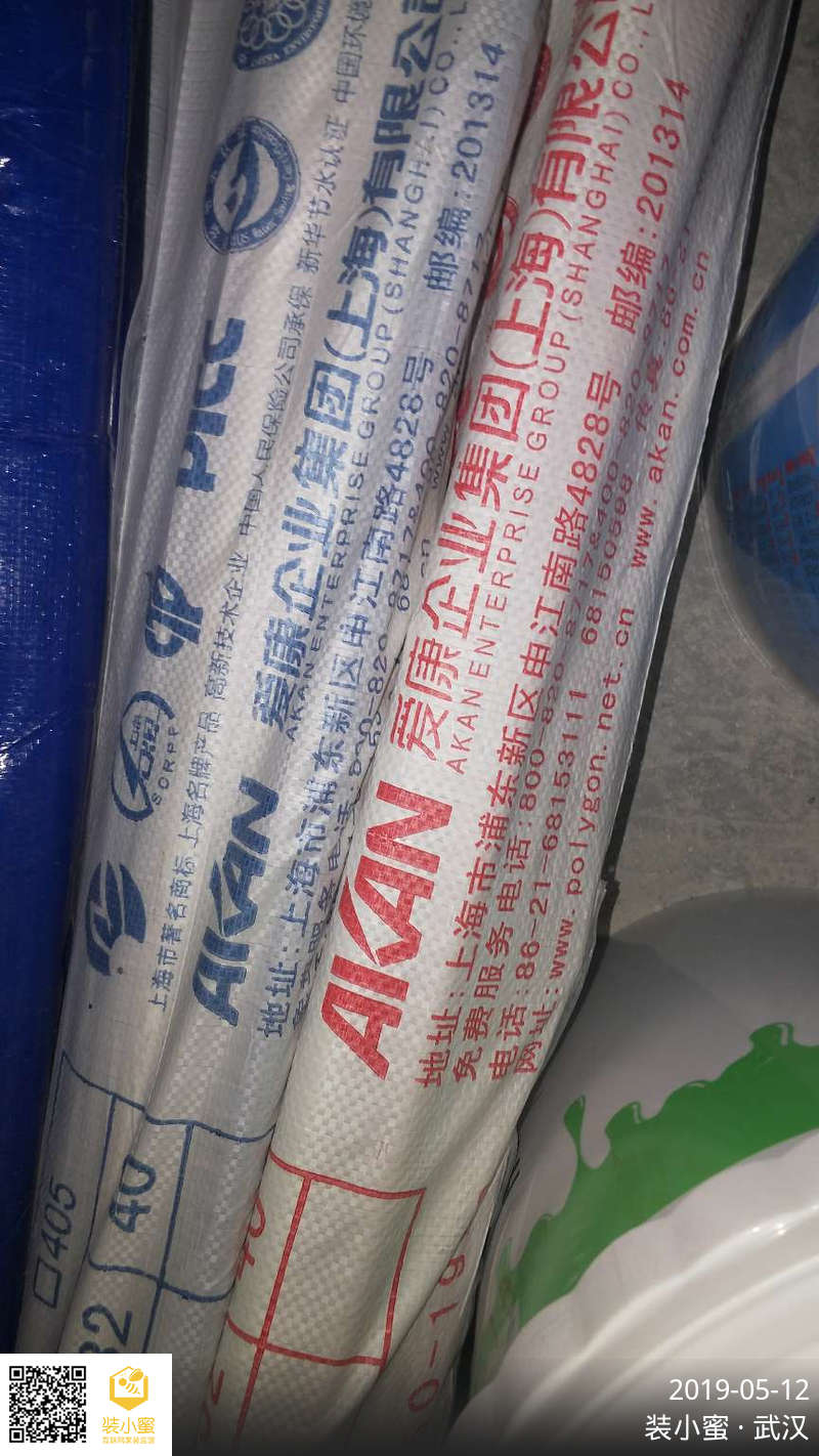

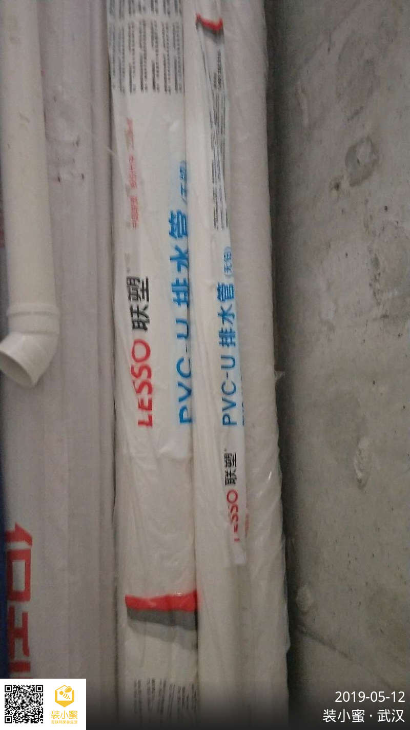

PVC排水管品牌符合预算或材料清单

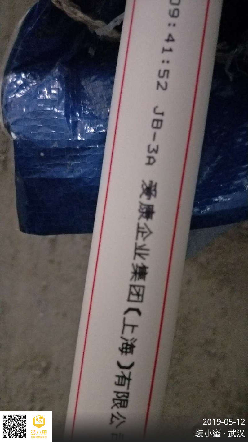

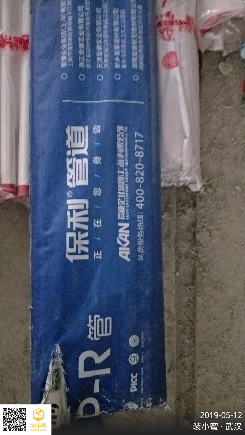

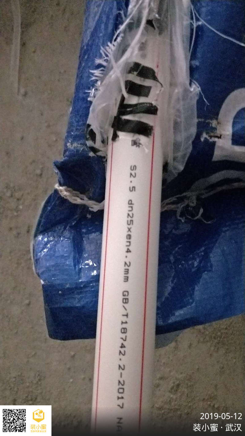

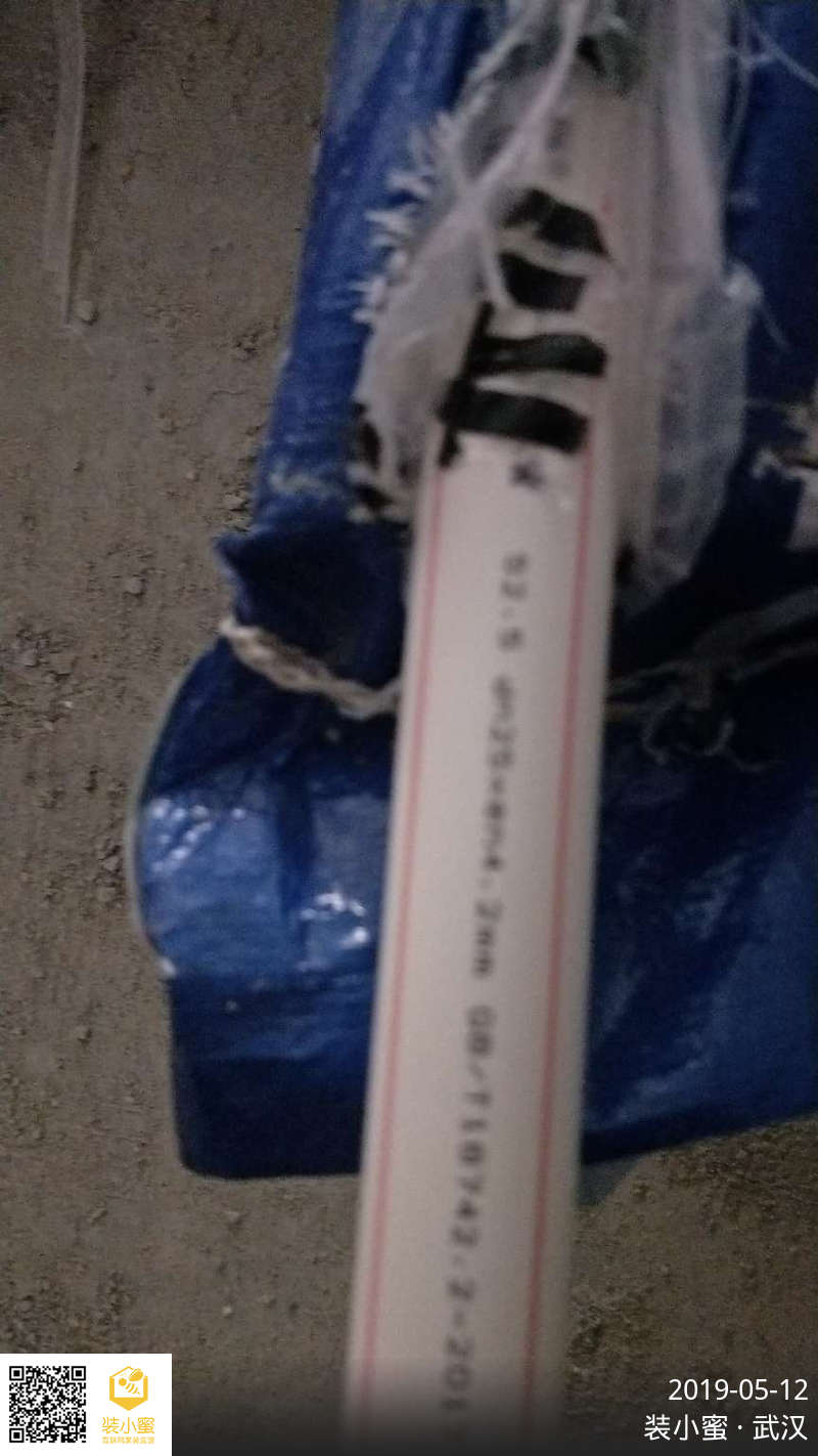

PP-R给水管品牌符合预算或材料清单
PP-R给水管规格符合预算或材料清单
