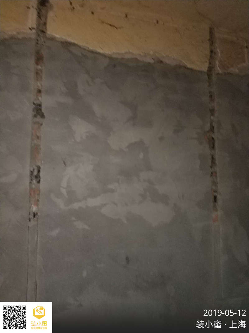

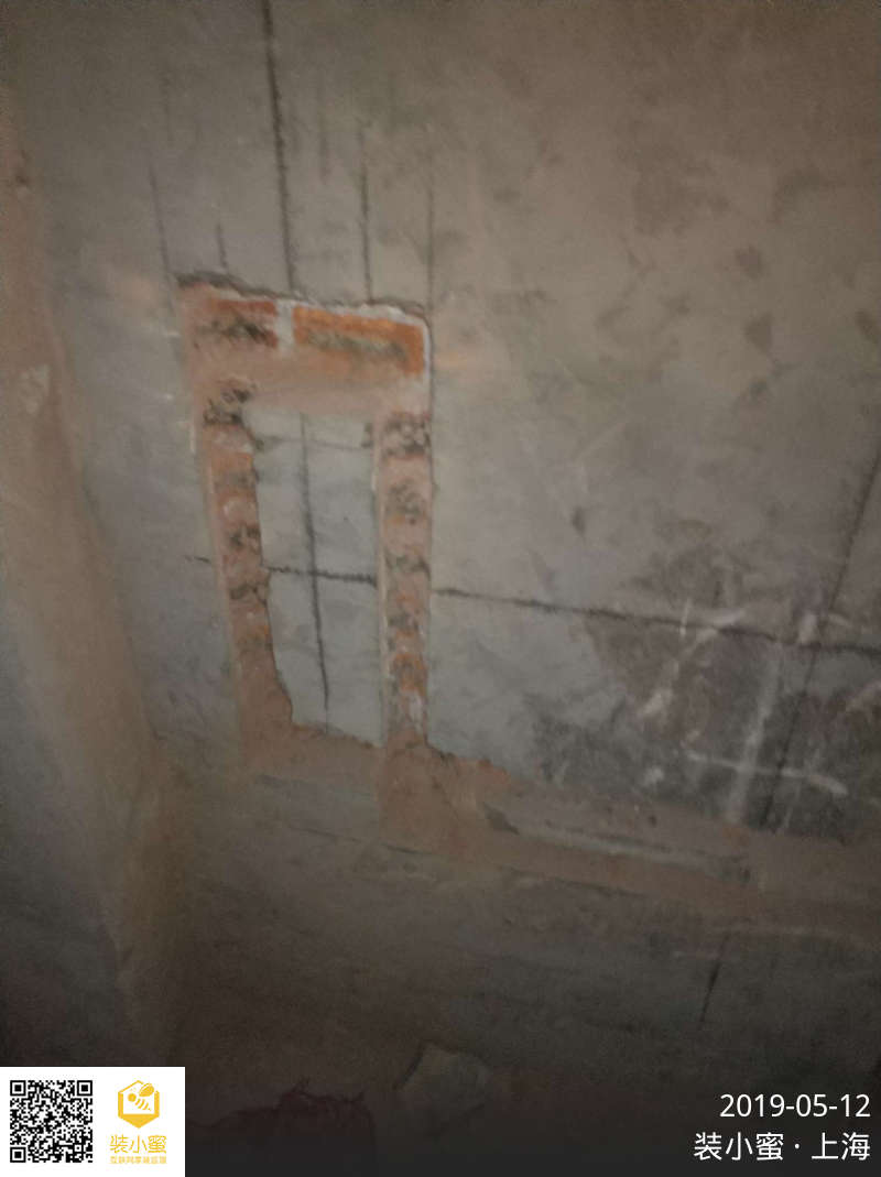

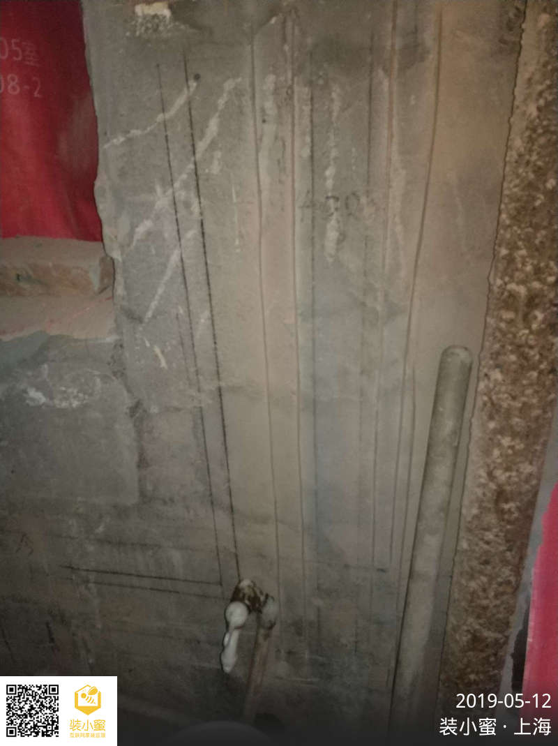

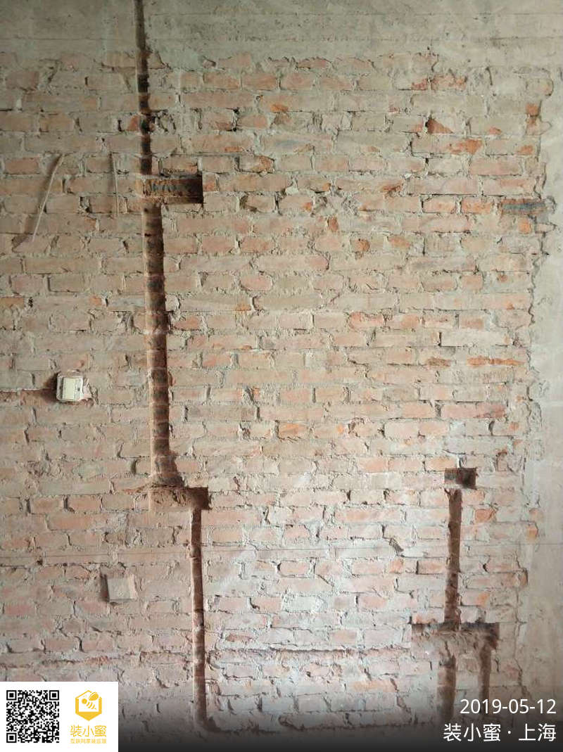

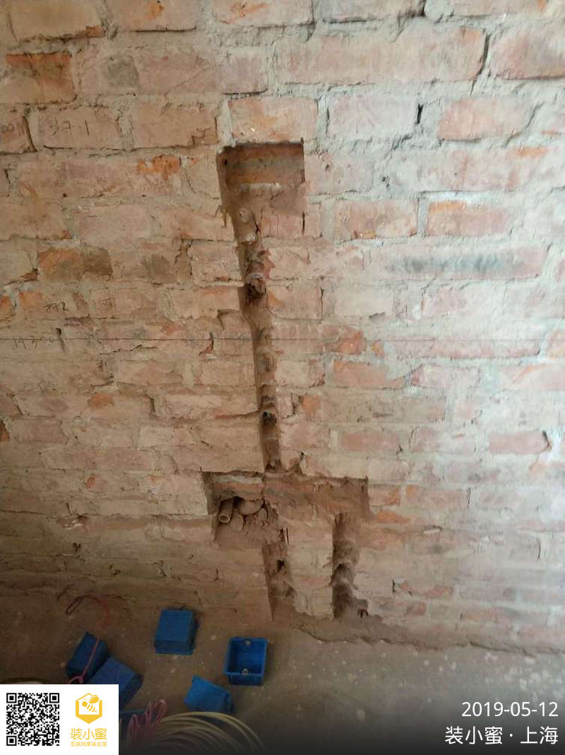

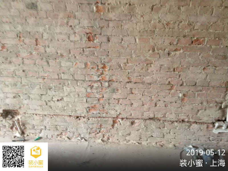

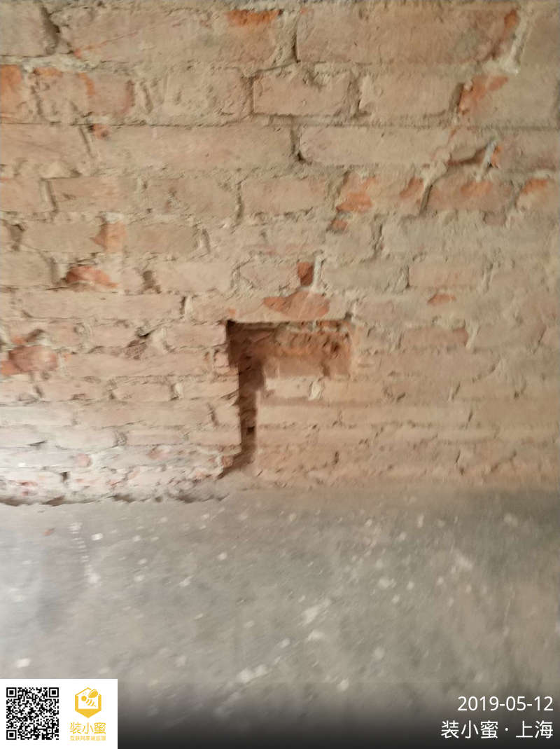

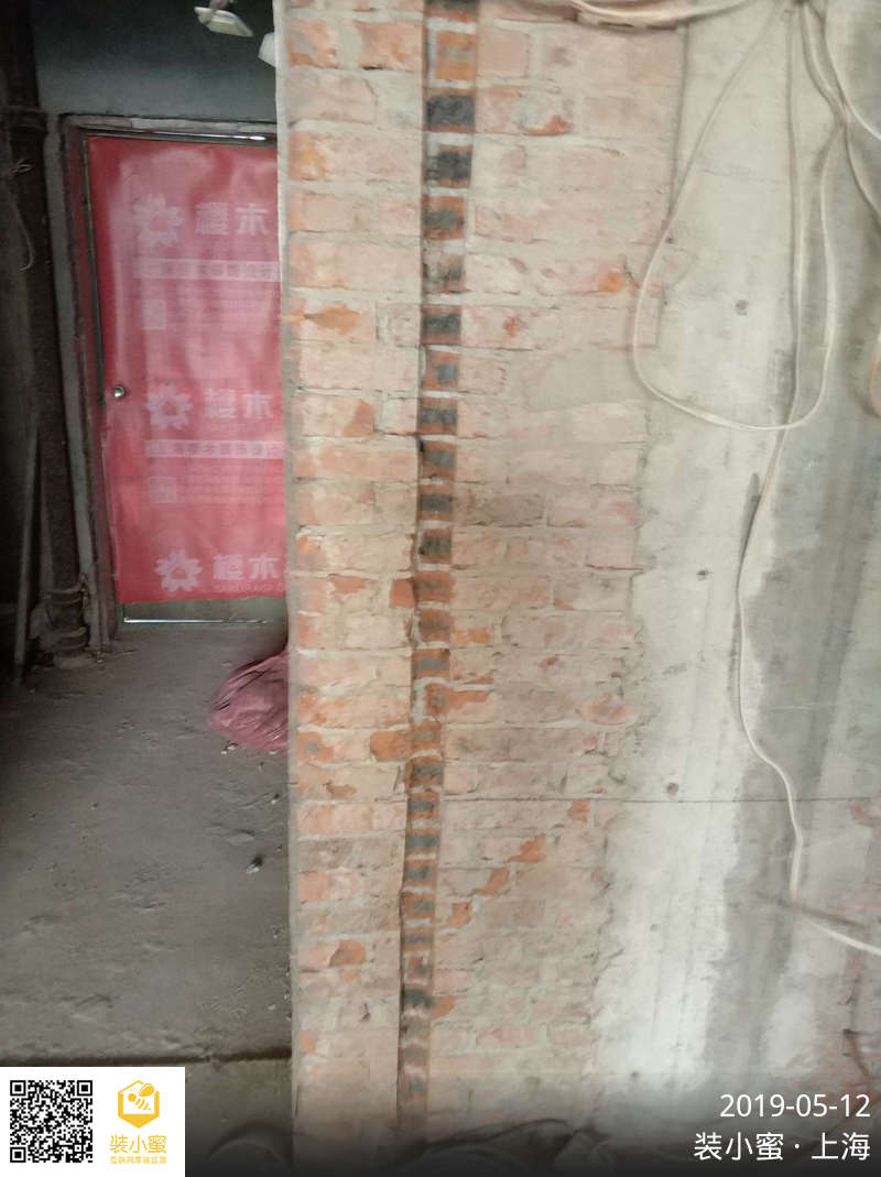

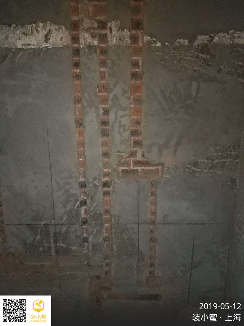

现场没有工人施工。开槽大部份以完成。经检查线管开槽横平竖直,开槽深度3一4公分符合要求。强弱电箱位置合理,强弱线合间距10公分符合要求,插座及开关位置与高度符合要求。
建议如下:
1、卫生间地漏及坑管需接出地面并做好保护。
2、阳台如果增排地漏需用钭三通并管以防返水。
3、管内穿线不得大于管径的40%,不同回路不得同管穿线

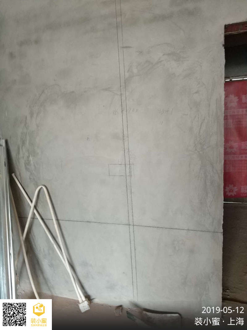

水平标准线已弹,水平检测正确
开槽平直,符合要求
开槽宽度与深度符合要求
