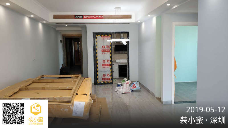

1.油漆,橱柜,灯具,洁具,铝扣板吊顶,开关插座、木地板已安装,部分安装及给排水正在收尾安装中。
2.地面已清理,今天家具送货,客餐厅地面检测一半。

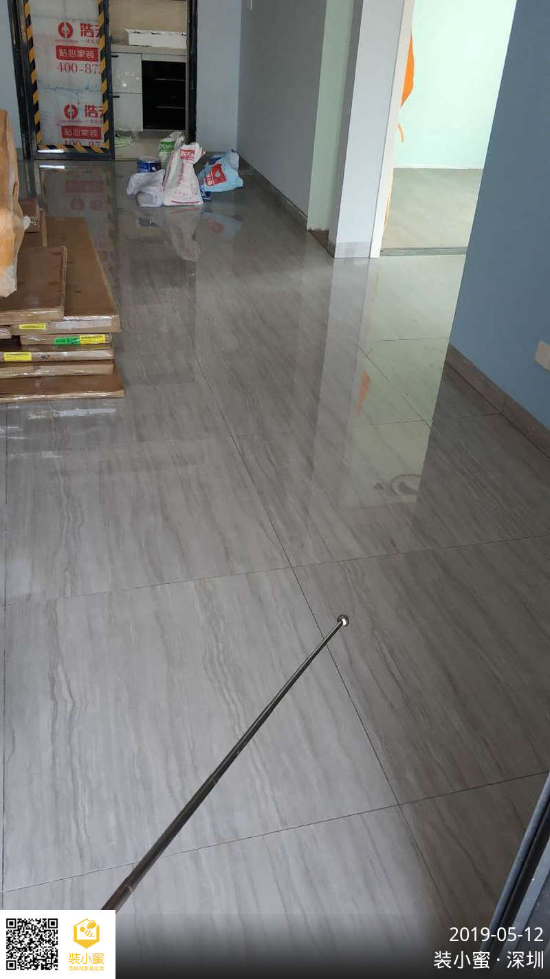

1.检查地面,入户过道及餐厅地面共有三片砖空鼓。检测标准:单片瓷砖空鼓不超过15%即为合格。

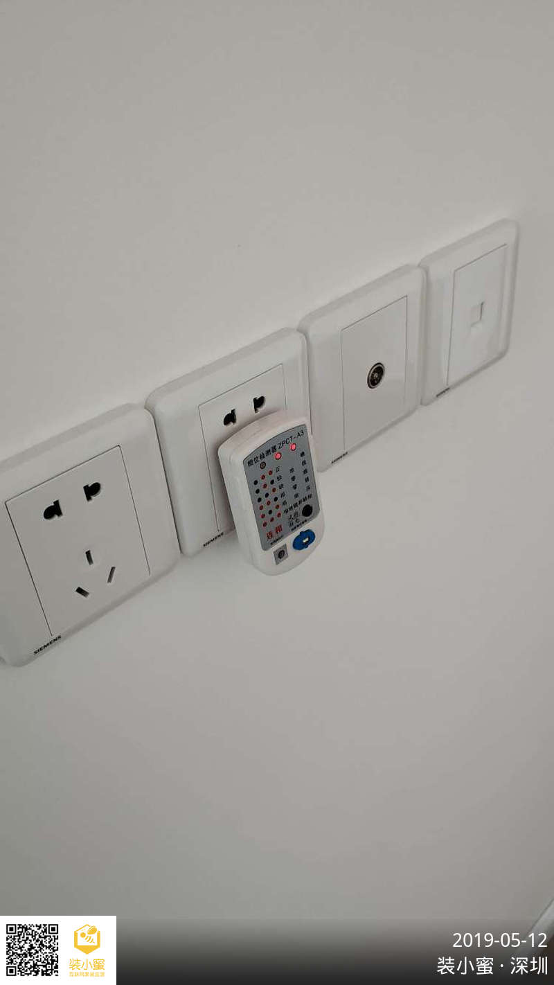

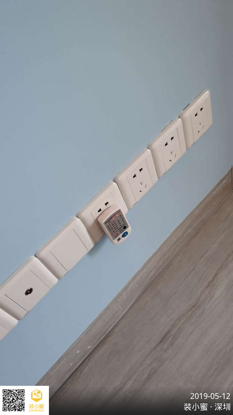

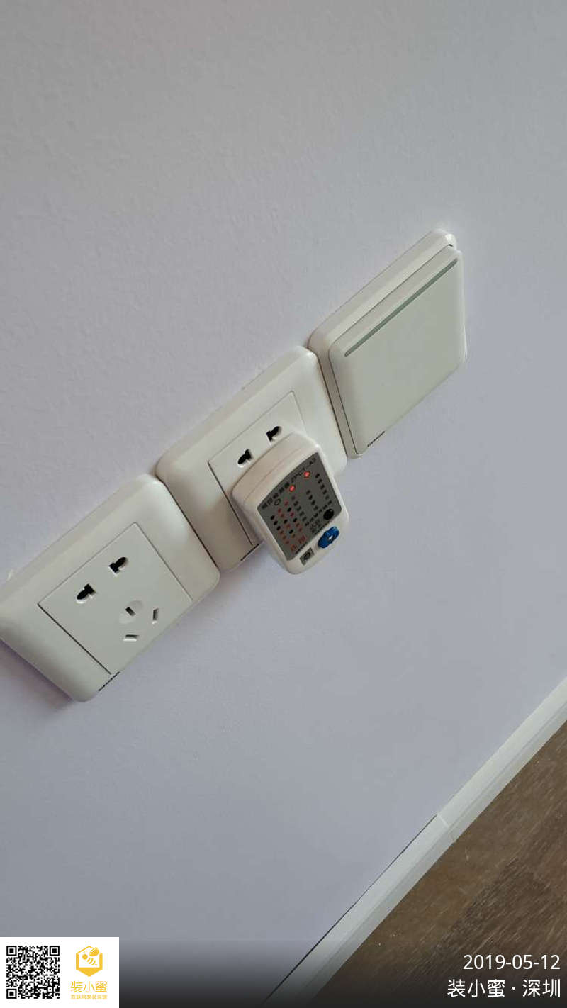

3.马桶插座无电,冰箱插座没有漏电保护功能。建议更换为带有漏电保护功能的电箱开关。

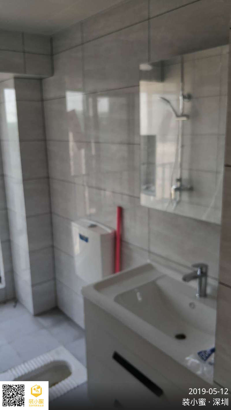

踢脚线安装质量符合要求
踢脚线安装质量符合要求
地面砖(复检)无明显空鼓

插座面板经通电检测,工作正常

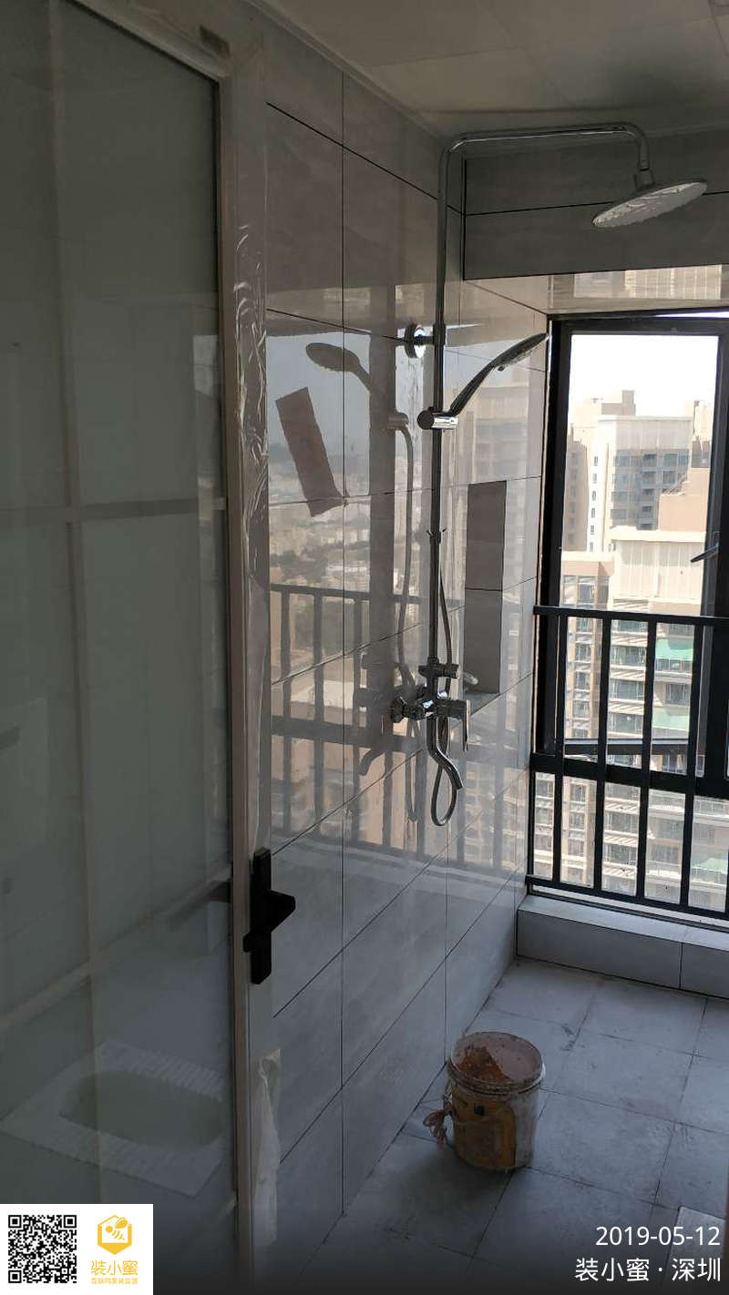

瓷砖表面水电管线的走向已标识
瓷砖表面水电管线的走向已标识
地面砖(石)铺贴平整,符合要求
墙面砖(复检)无明显空鼓,符合要求

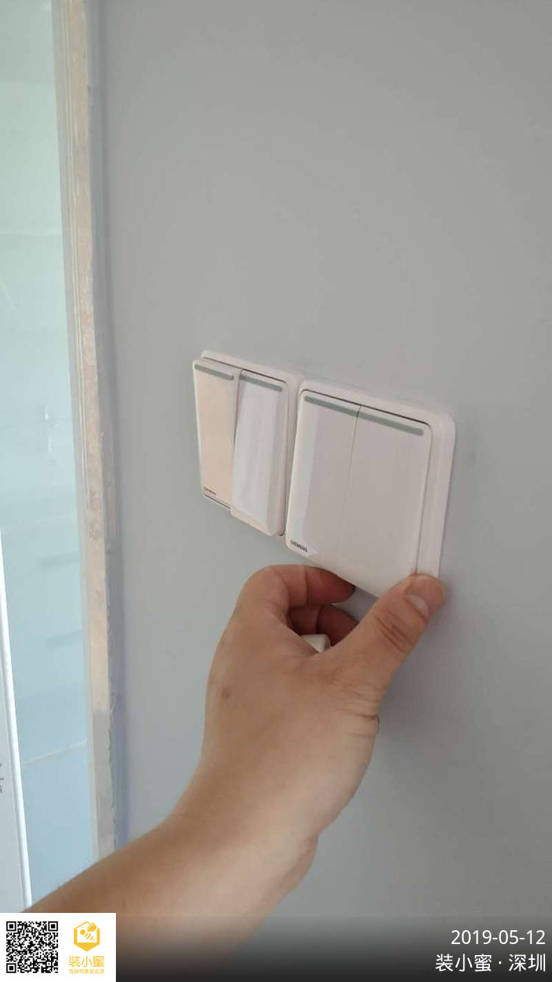

各面板安装牢固、平直

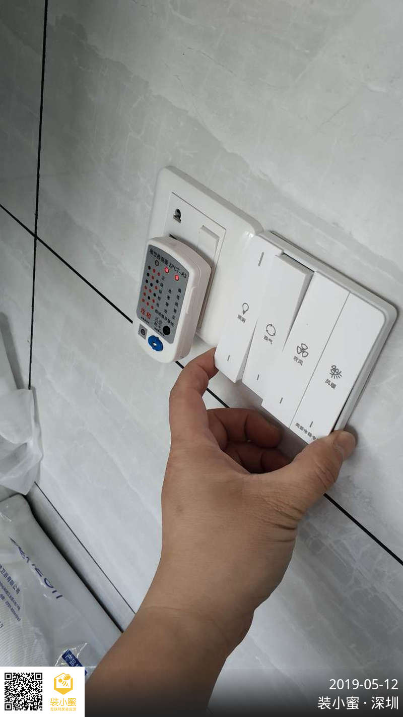

开关面板的操作与控制符合设计要求

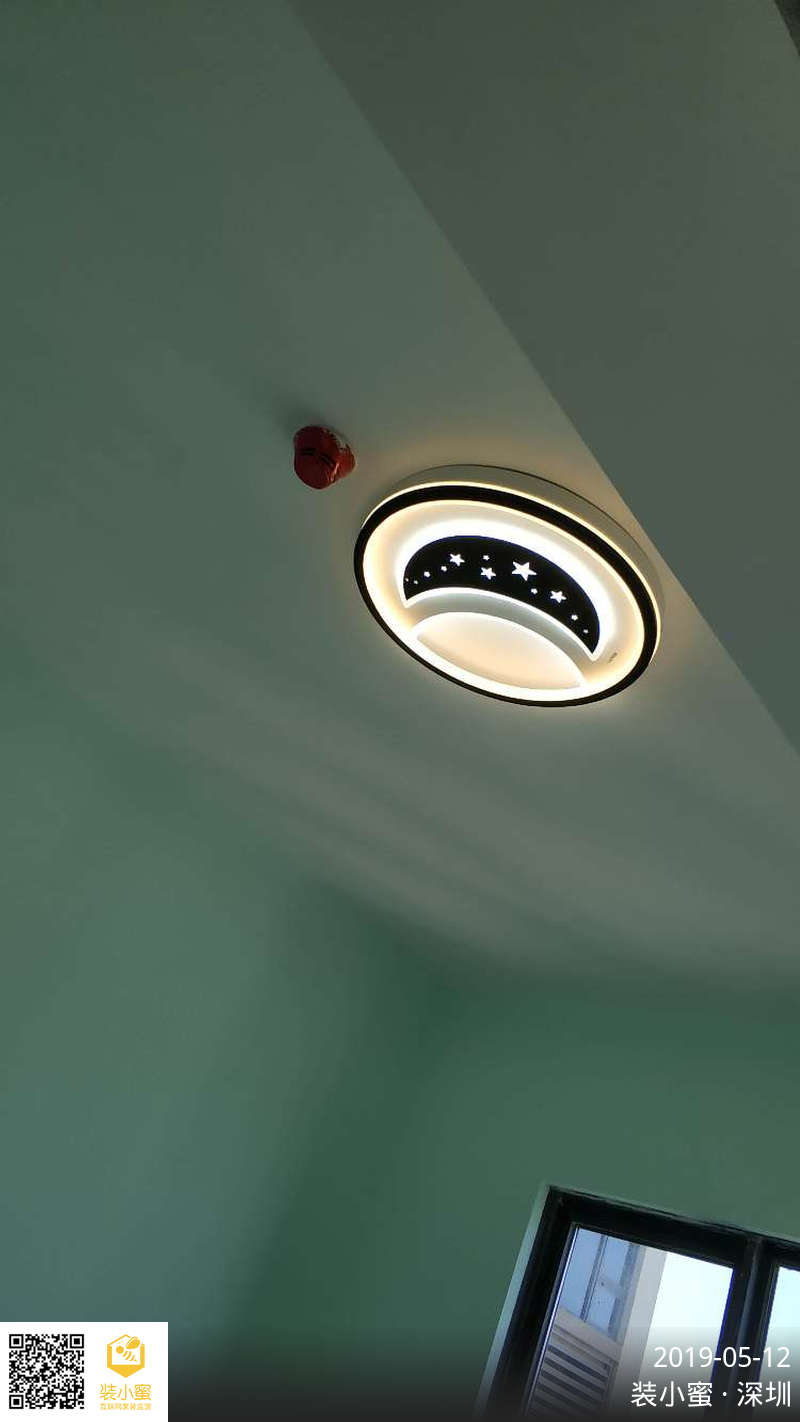

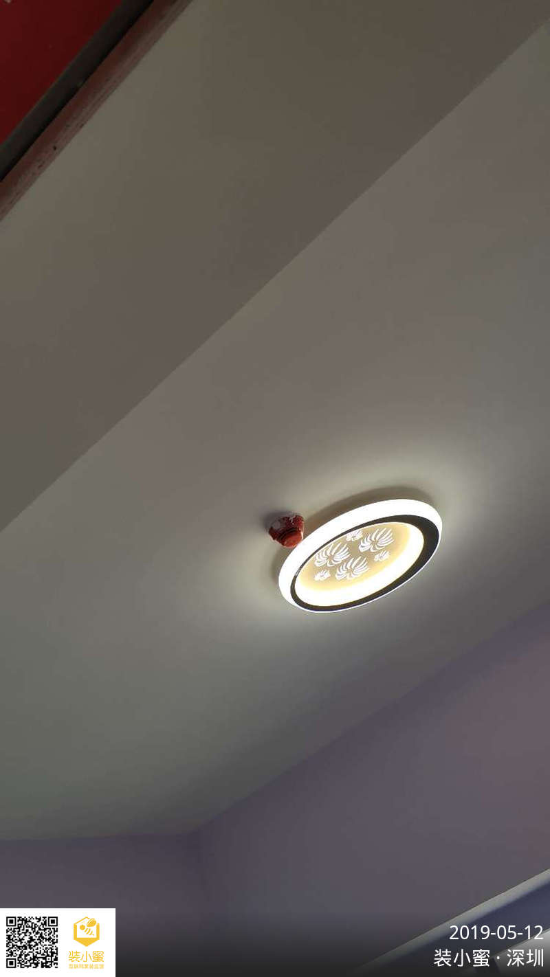

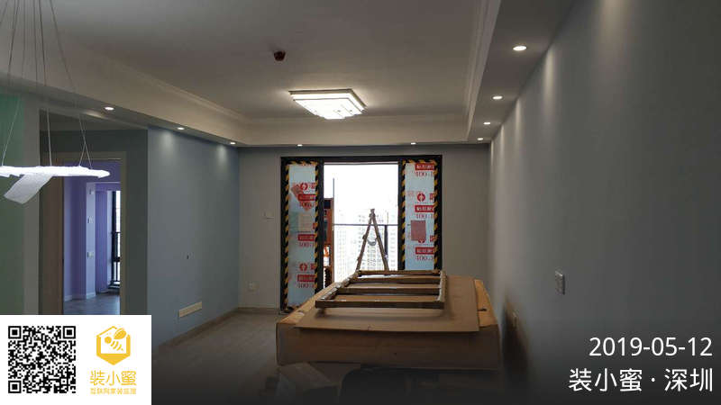

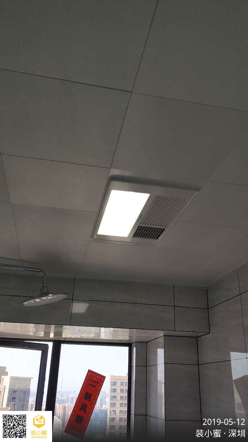

灯具安装符合设计要求
浴霸或暖风设备工作正常
