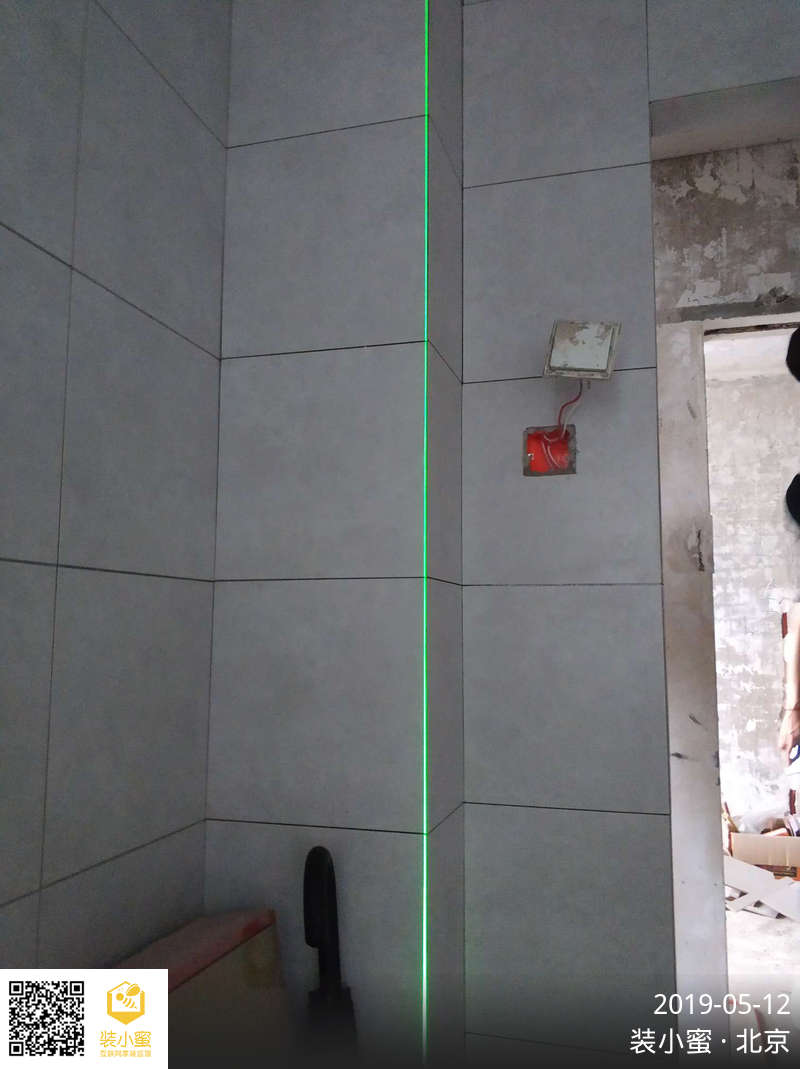

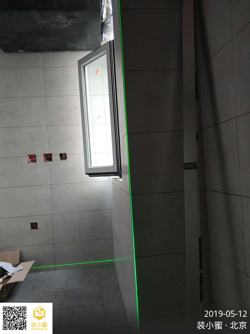

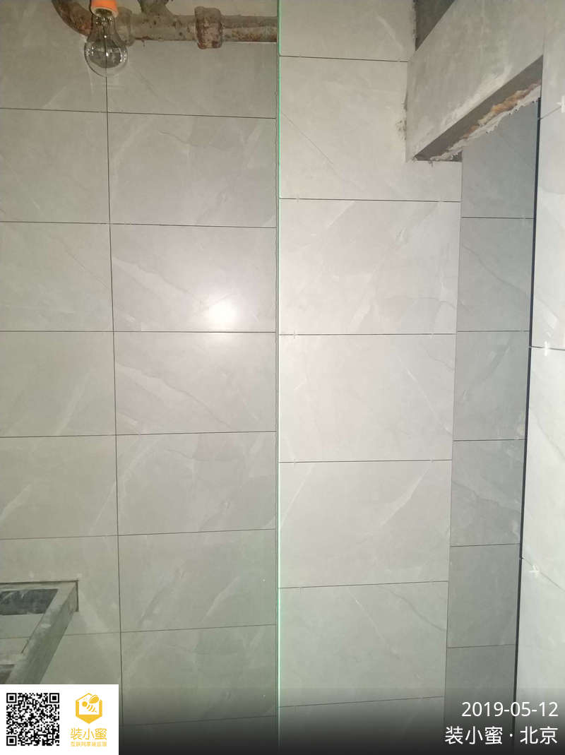

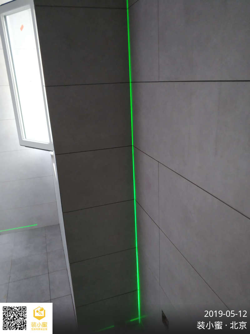

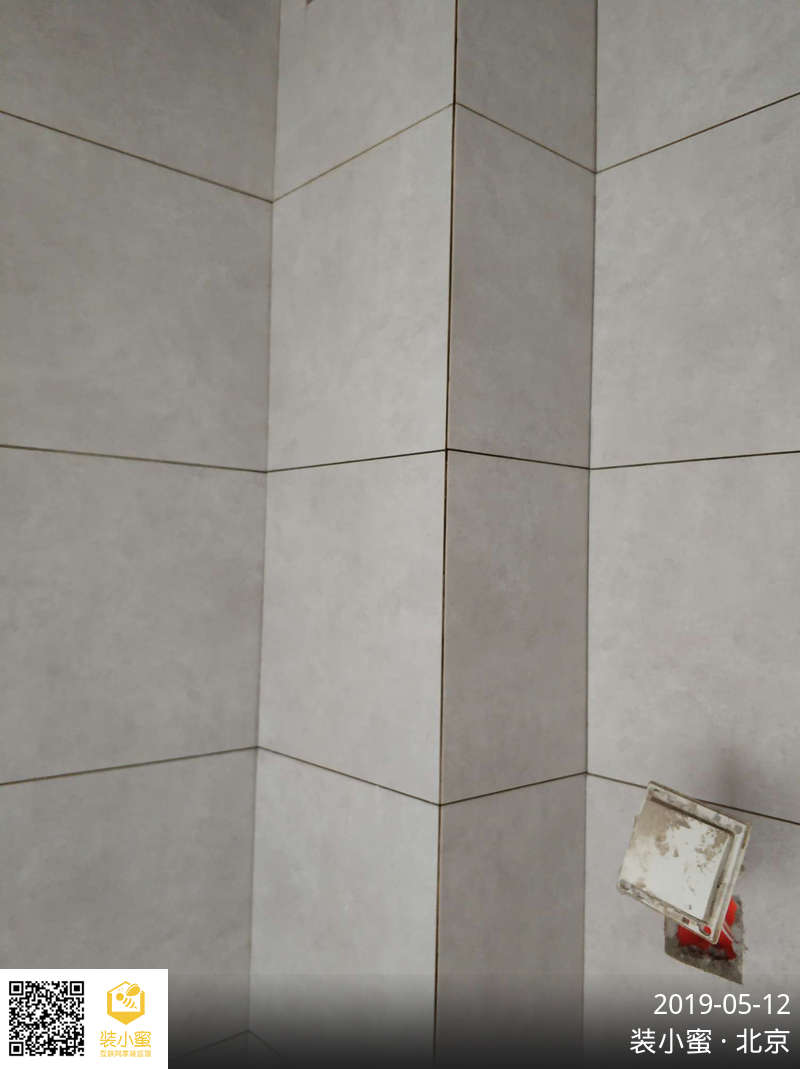

1.检查厨房阳台墙砖阴阳角误差太大,后期安装橱柜不方正,现场已告知客户情况,建议客户和施工方协商处理。

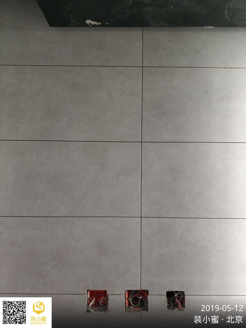

2.检查厨房阳台墙砖平整度,局部有误差,已告知客户情况,建议客户和施工方协商处理。

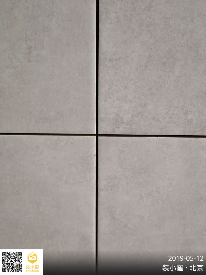

3.检查厨房墙砖空鼓,局部墙砖有空鼓验收不合格,建议客户和施工方协商处理。

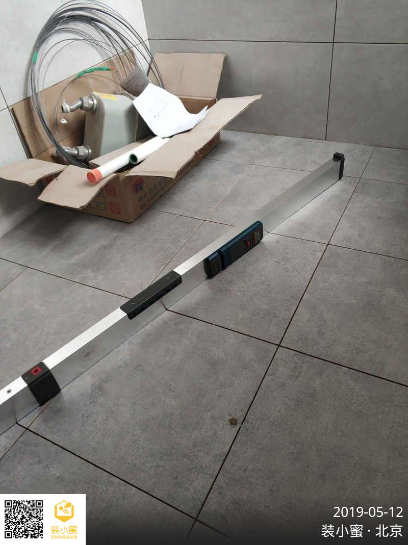

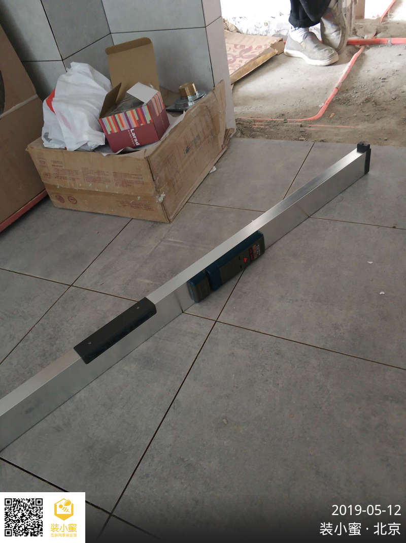

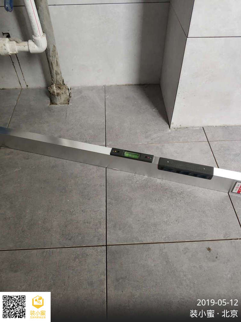

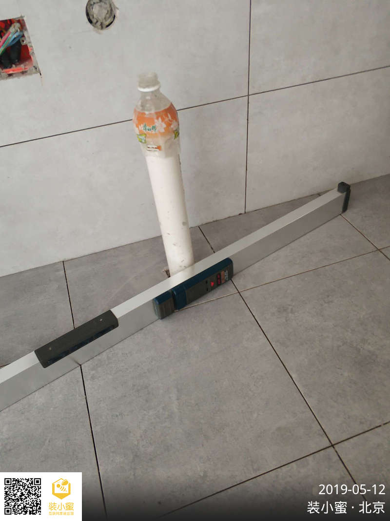

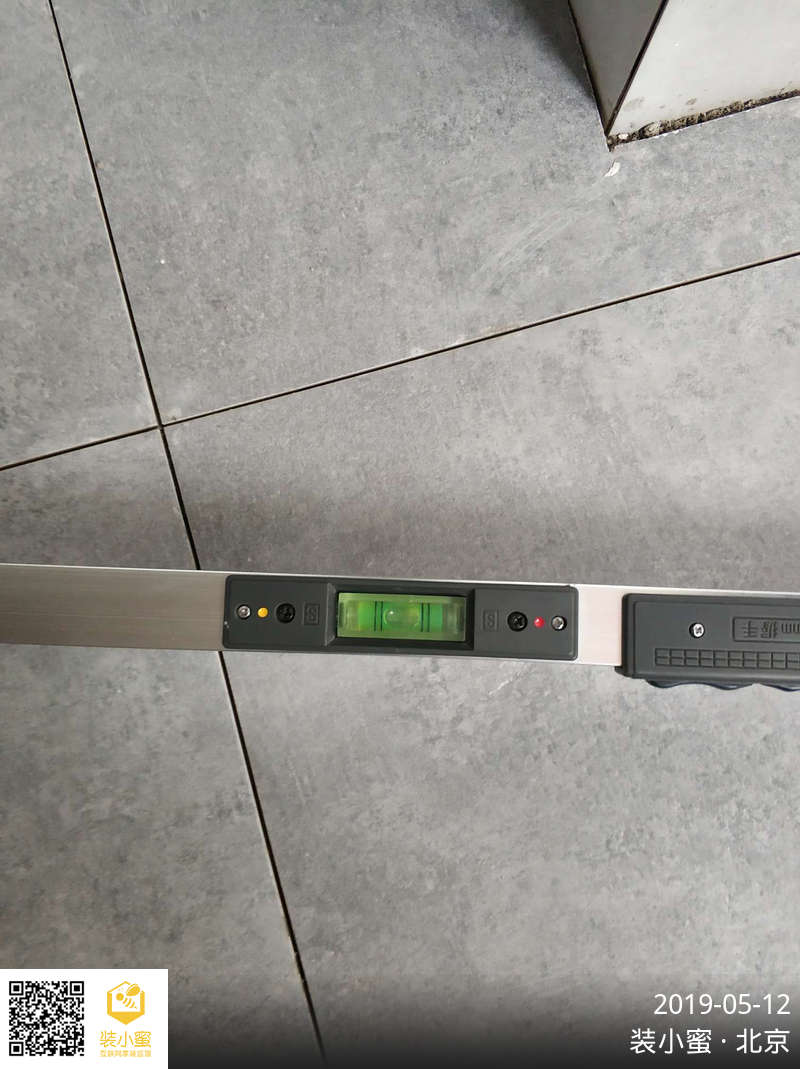

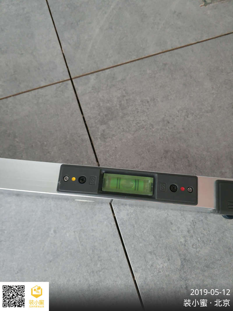

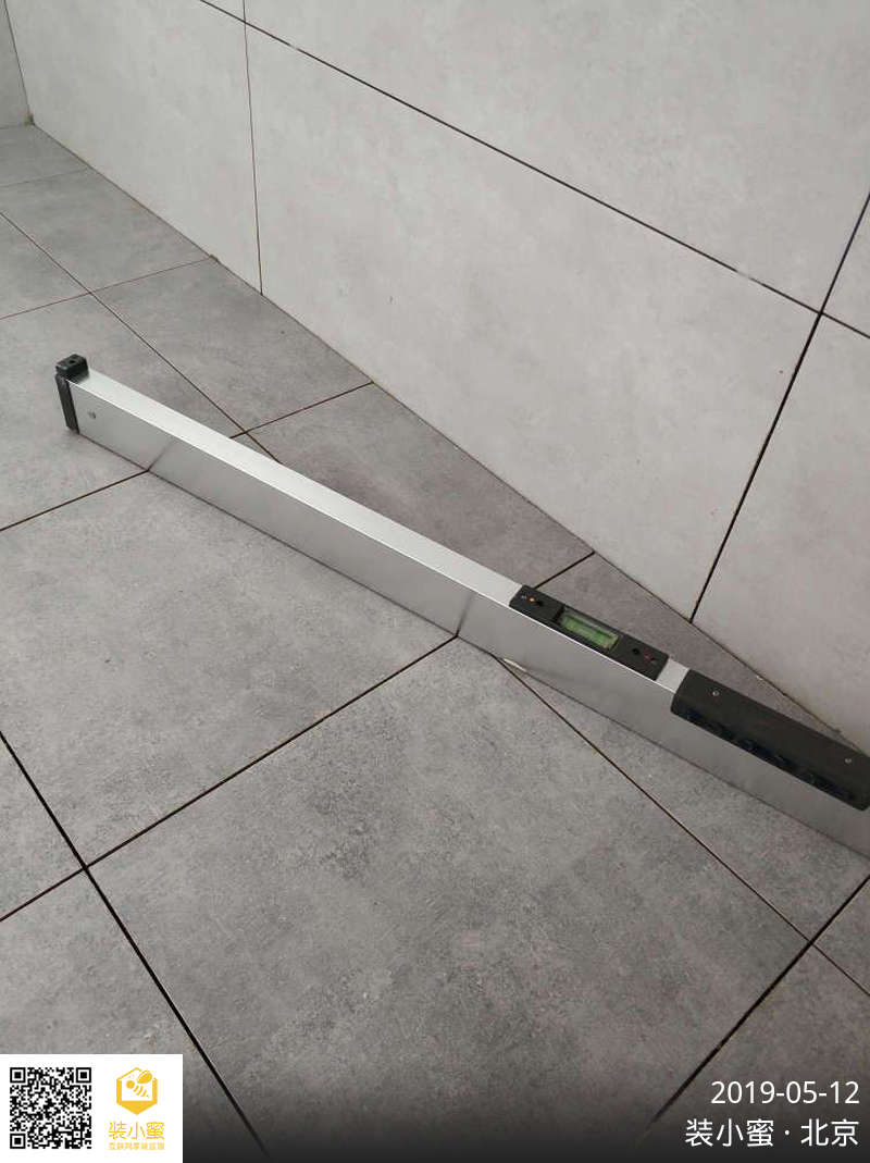

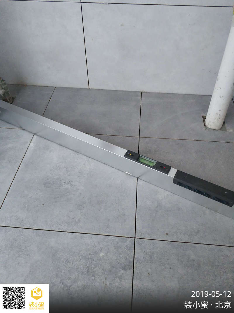

4.检查厨房地砖平整度,用两米靠尺测量平整度,符合平整验收要求。
