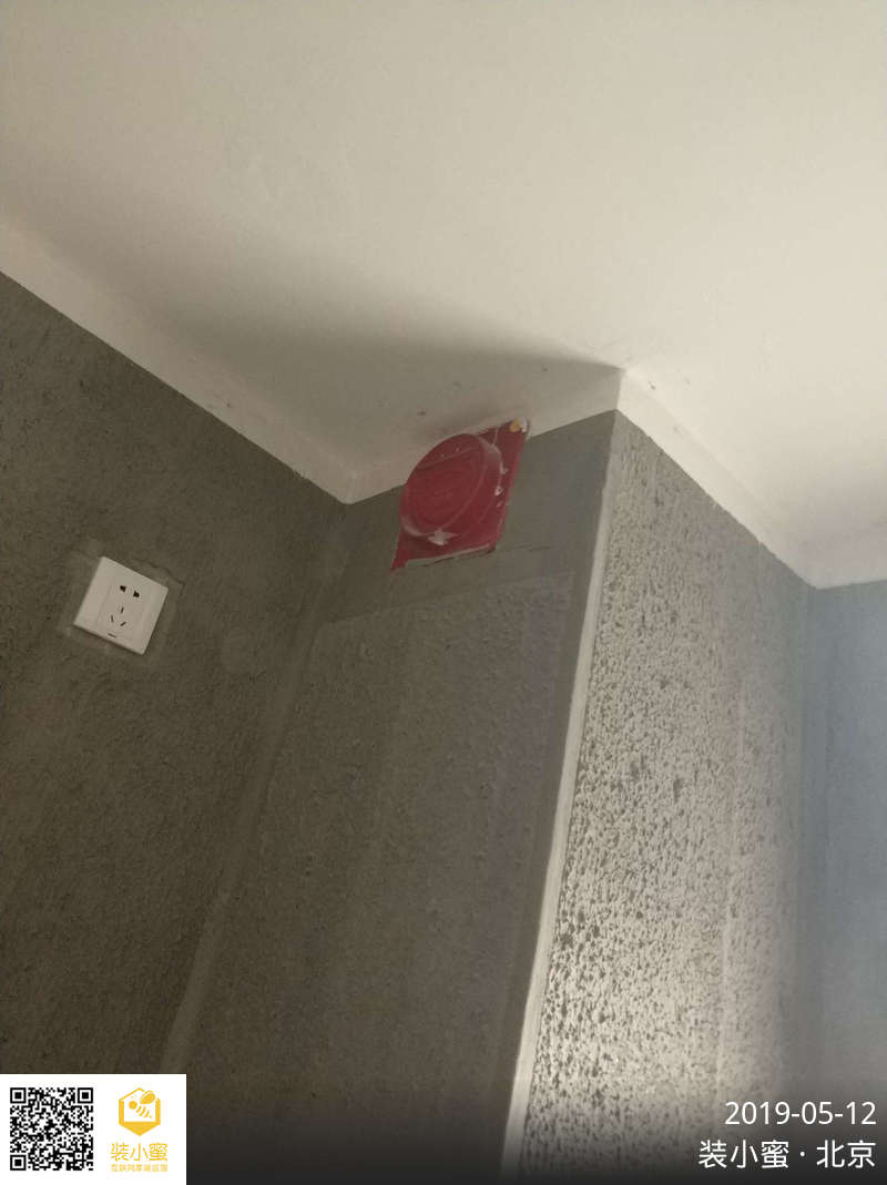

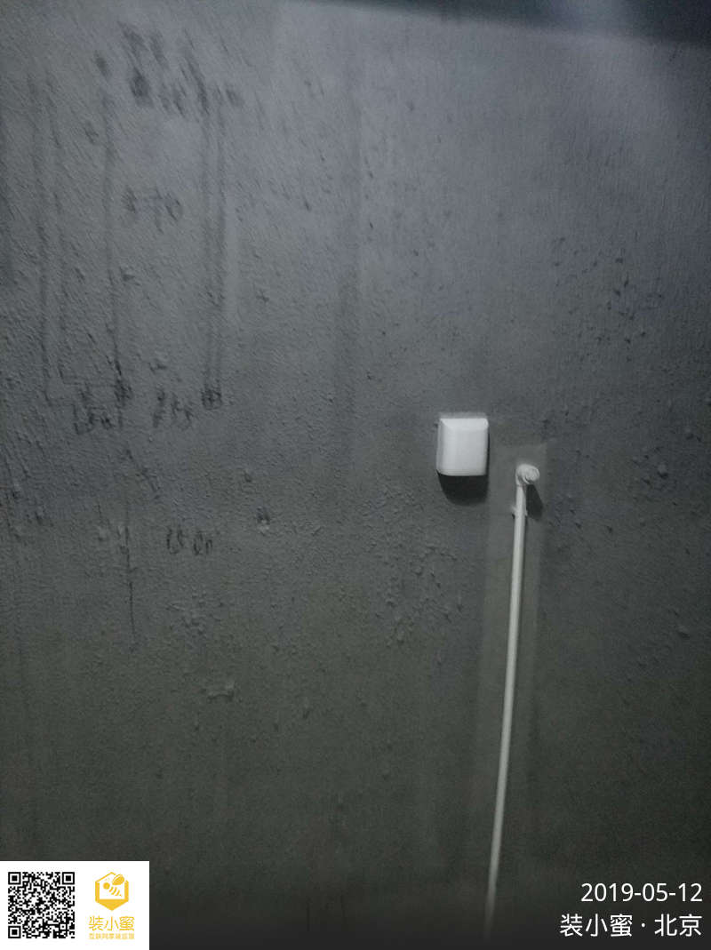

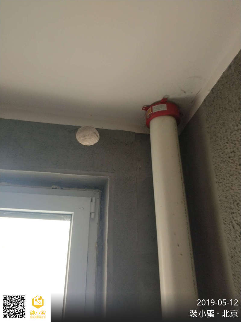

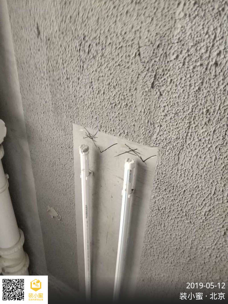

客厅,卧室墙顶面腻子已铲除。
1厨房燃气表需要联系燃气公司上门拆表,待厨房墙砖,地砖铺贴完后再做整体改造。
2客厅,卧室,过道啊墙面局部空鼓开裂,需要拆除空鼓位置,重新找平。

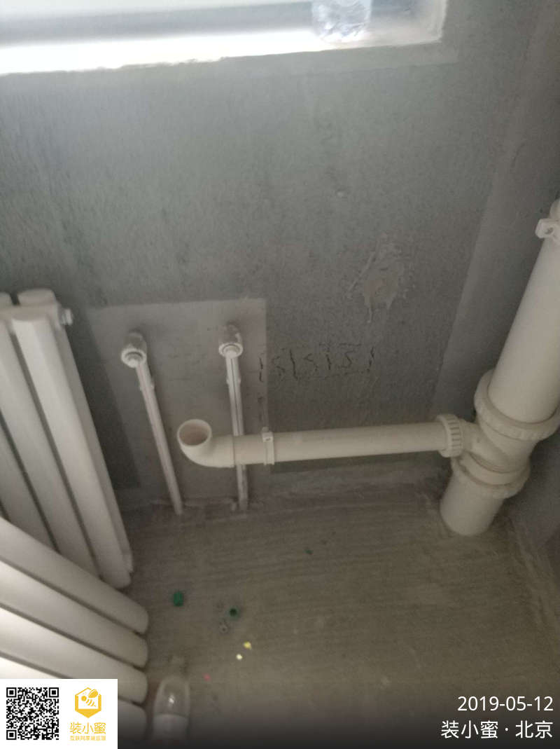

3暖气已改造完成建议打压测试安装压力表。

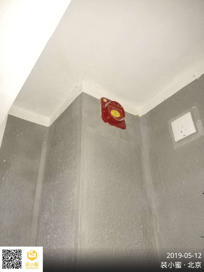

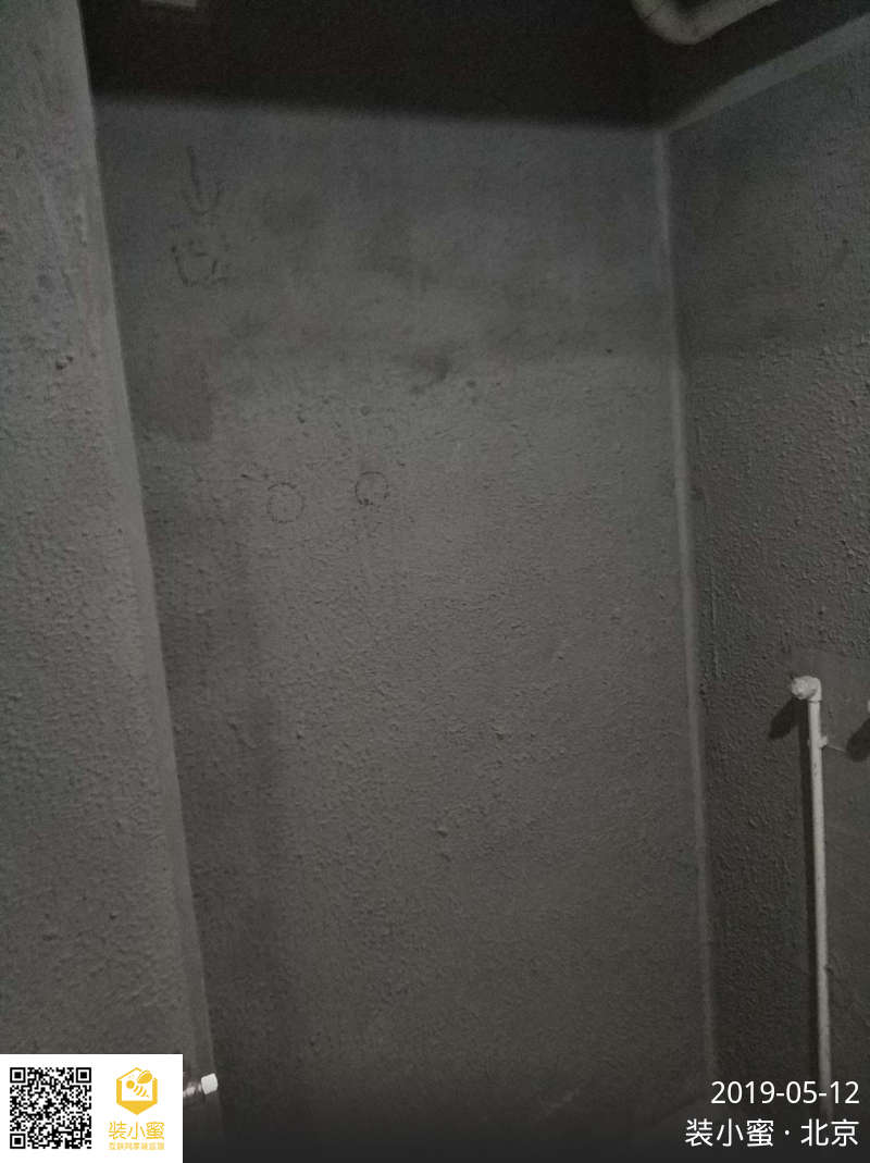

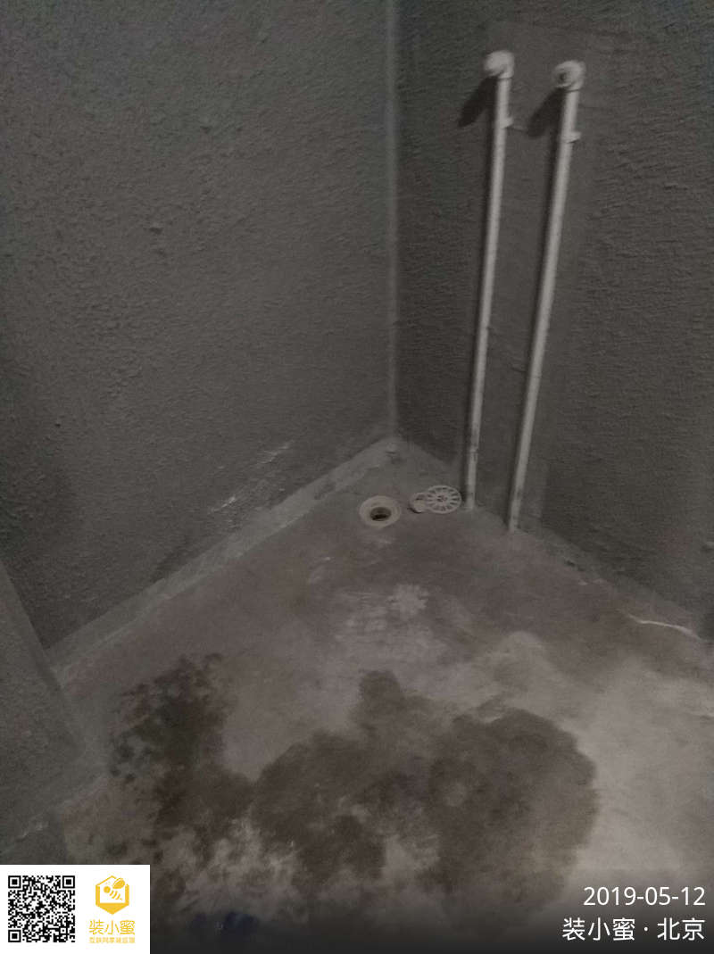

4厨房,卫生间原有拉毛层局部不牢固,建议铲除后重新拉毛。

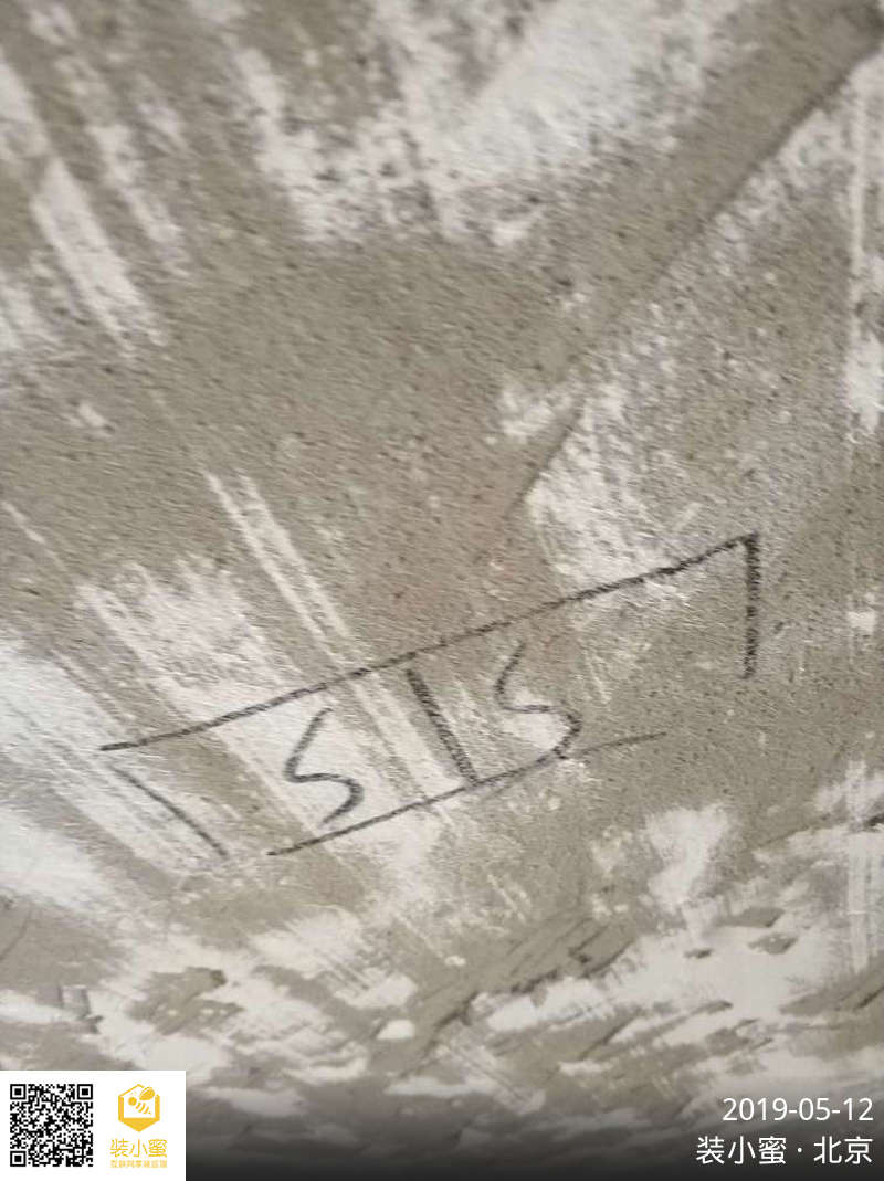

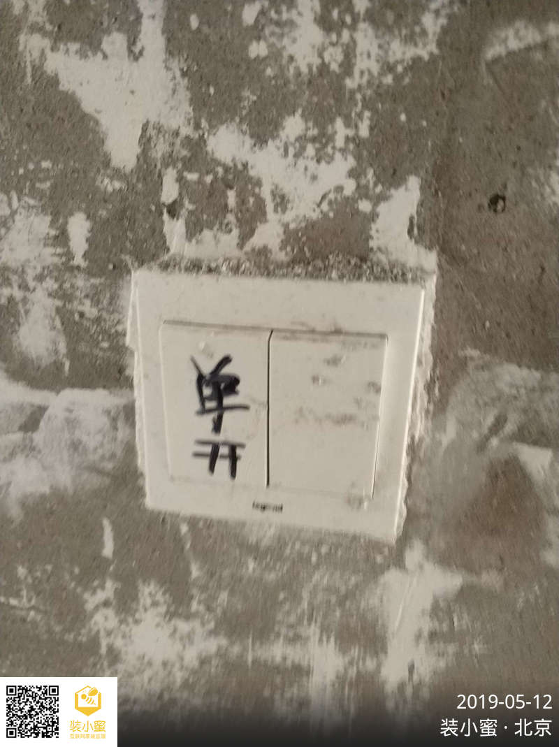

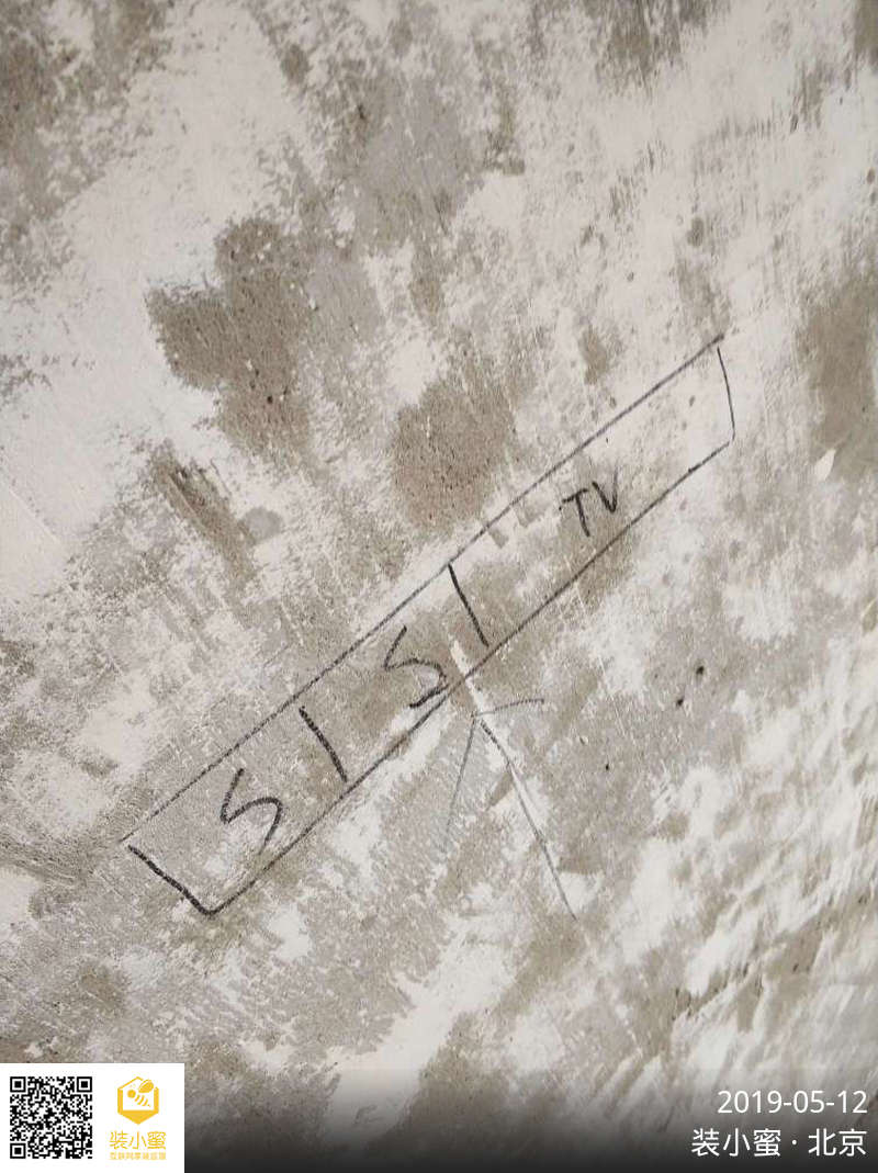

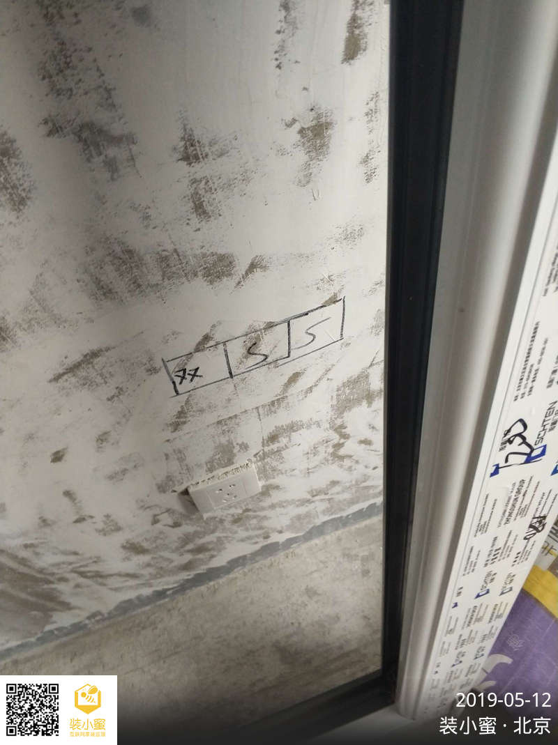

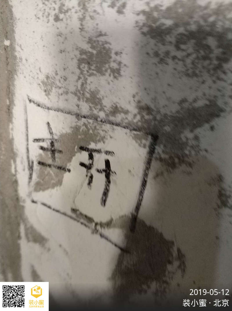

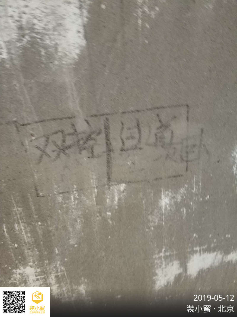

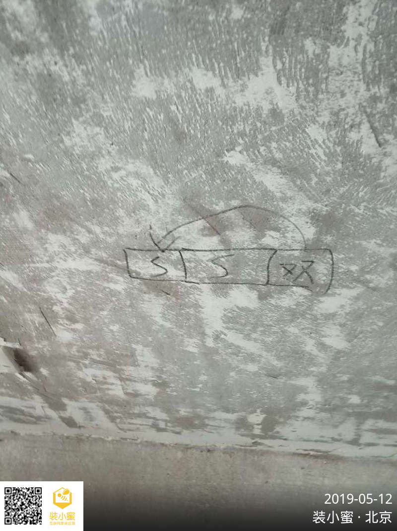

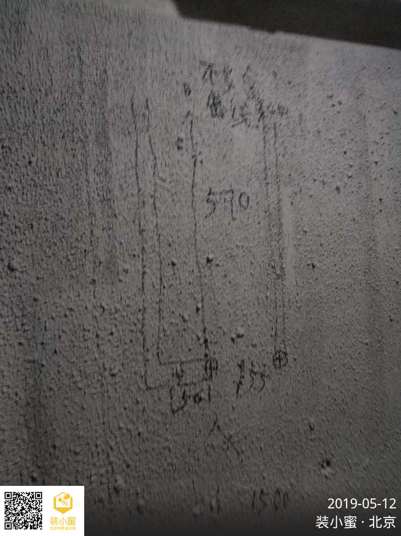

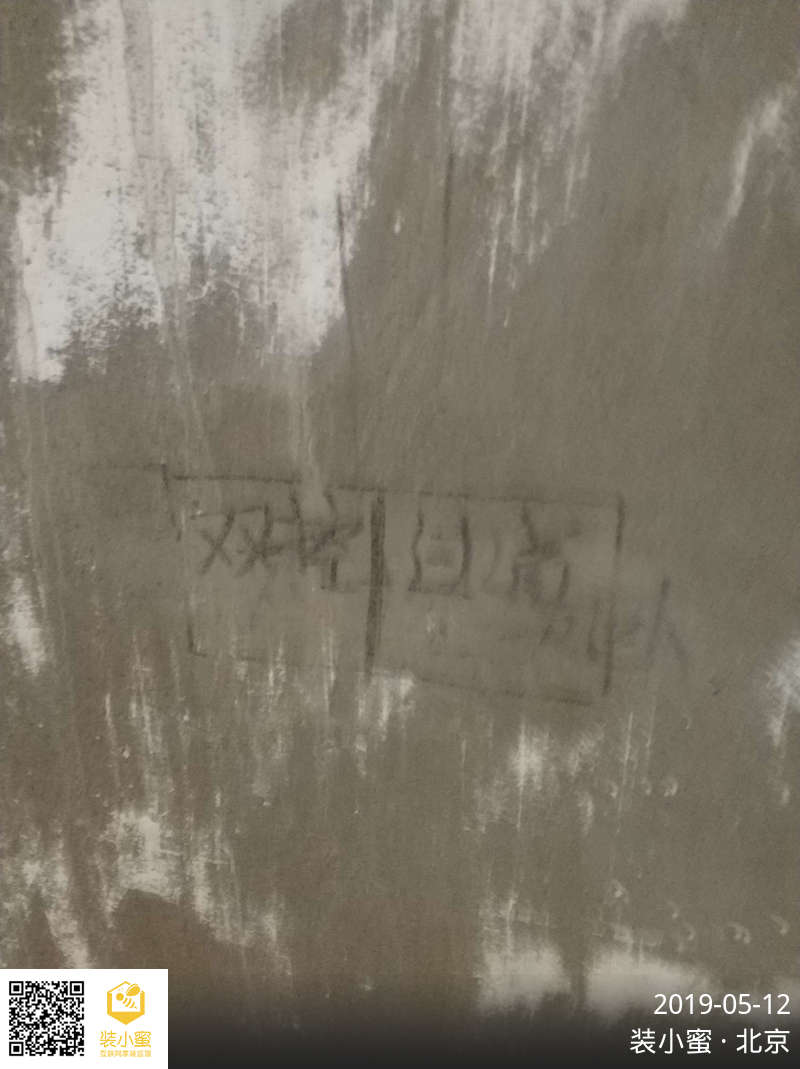

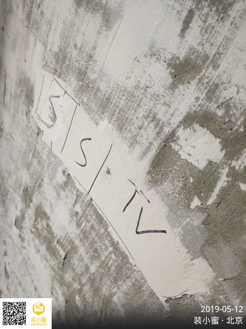

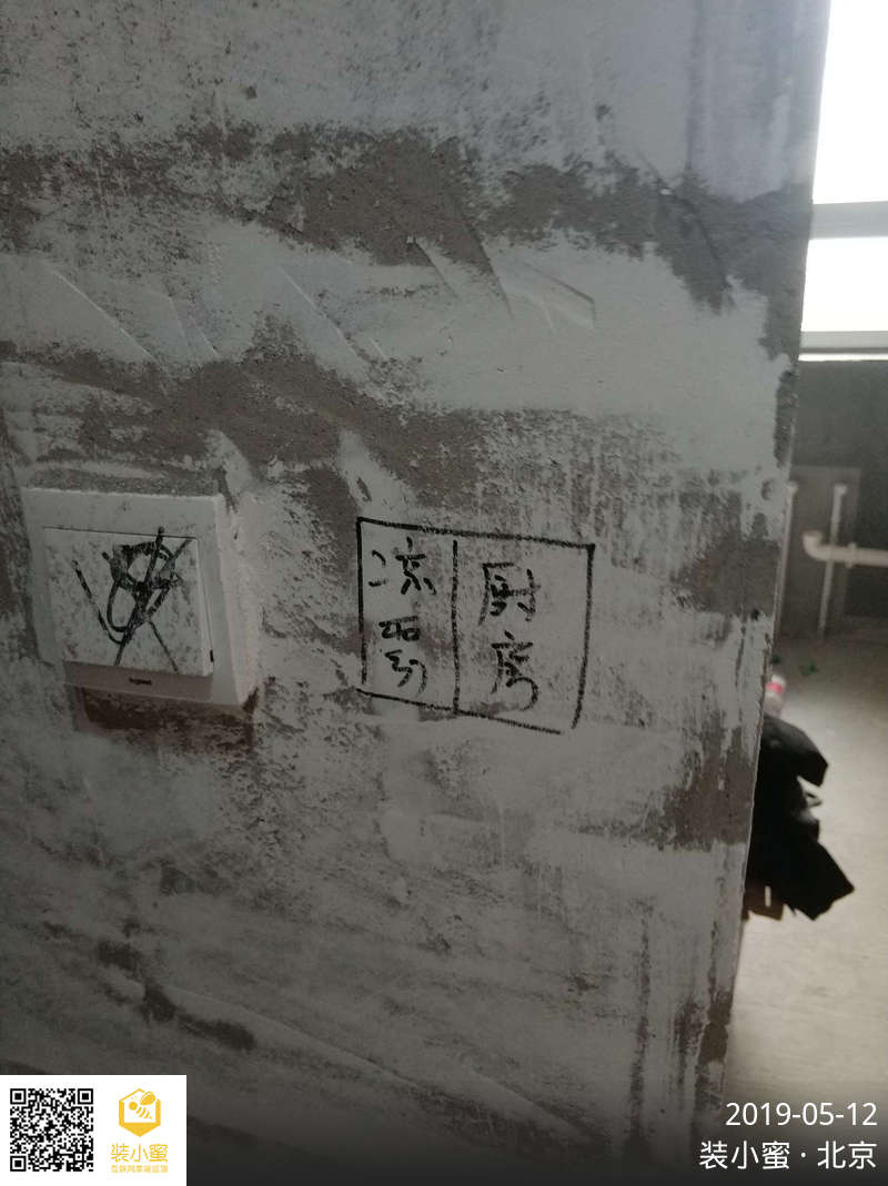

5水电点位己确定,客户需要确认家具位置和尺寸,避免后期有冲突。
客厅,卧室有定制家具位置建议找垂直平,后期更美观。

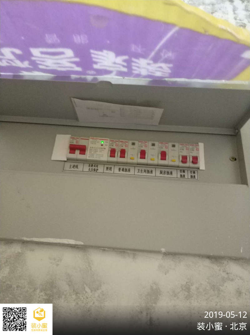

水电管线的走向设计合理,可以实施

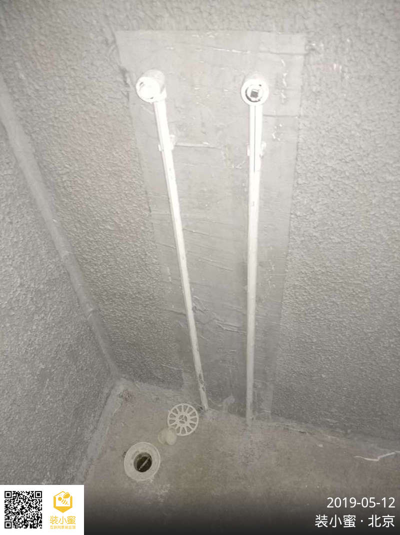

给水点位置与水管安装方案确定,可以实施
排水点位置及施工方案确定,可以实施

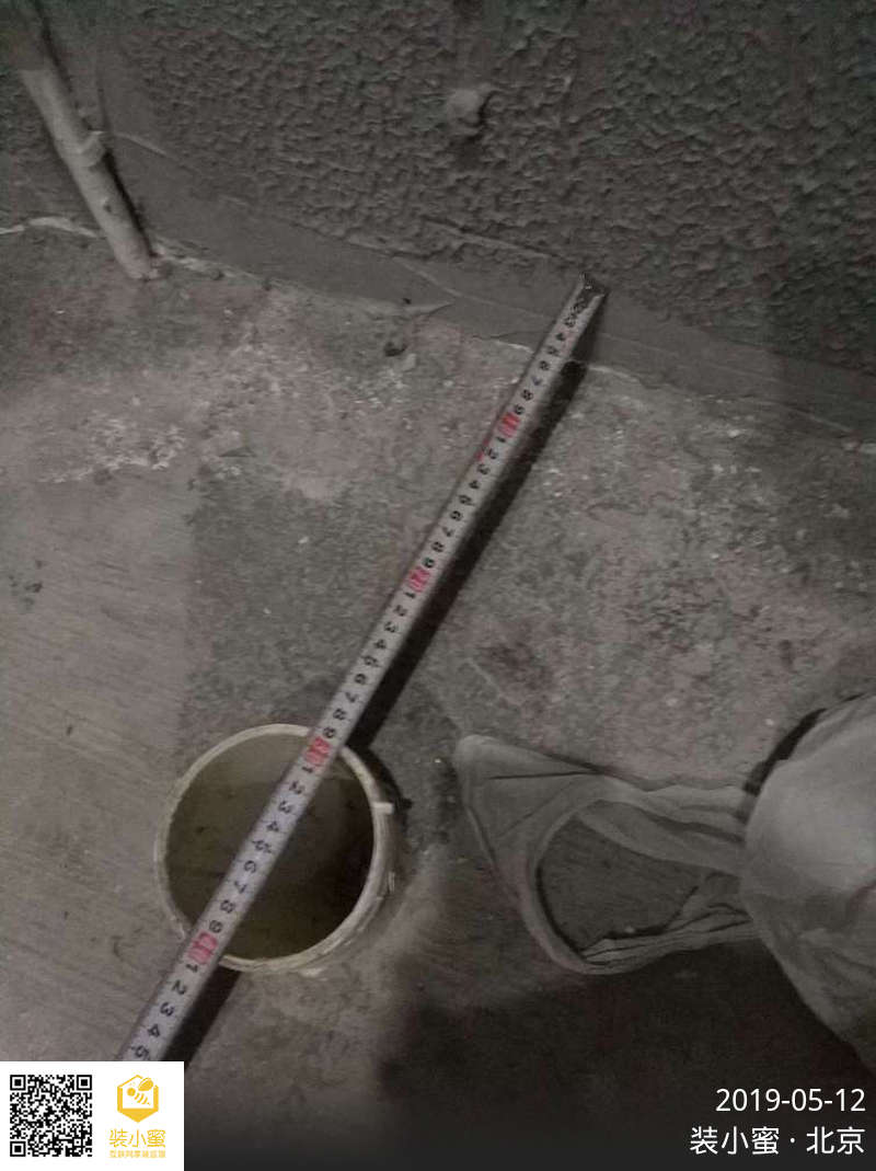

座便器安装位置及坑距已明确,可以实施

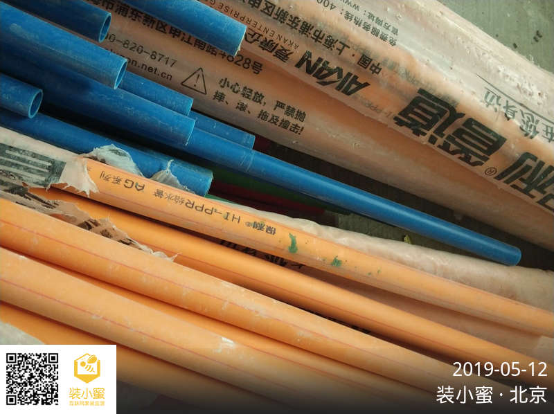

PPR水管

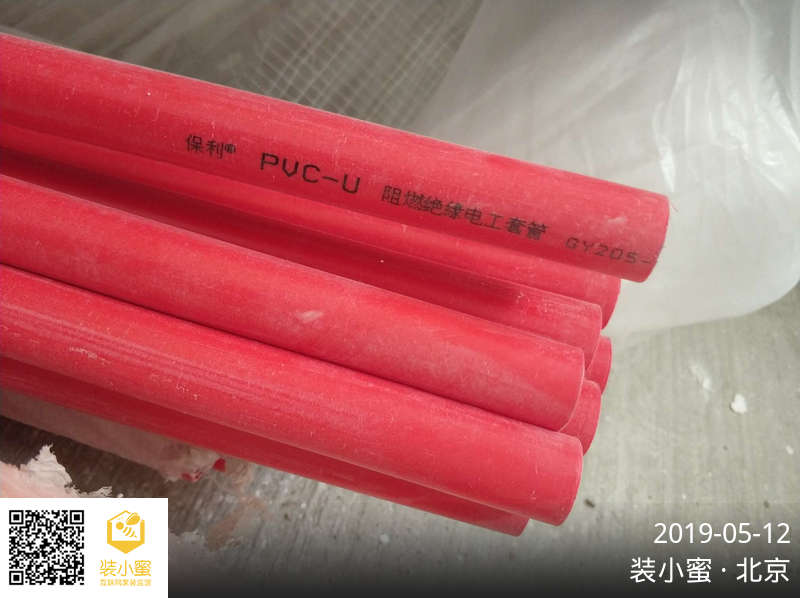

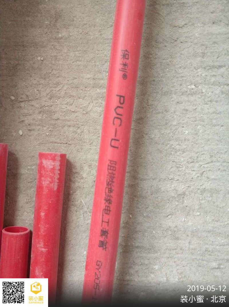

电线管

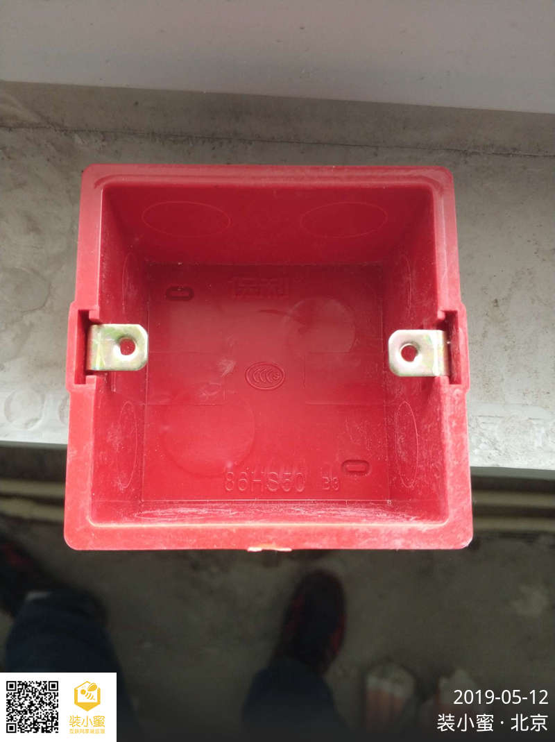

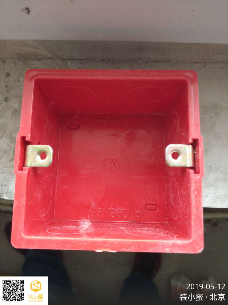

线盒

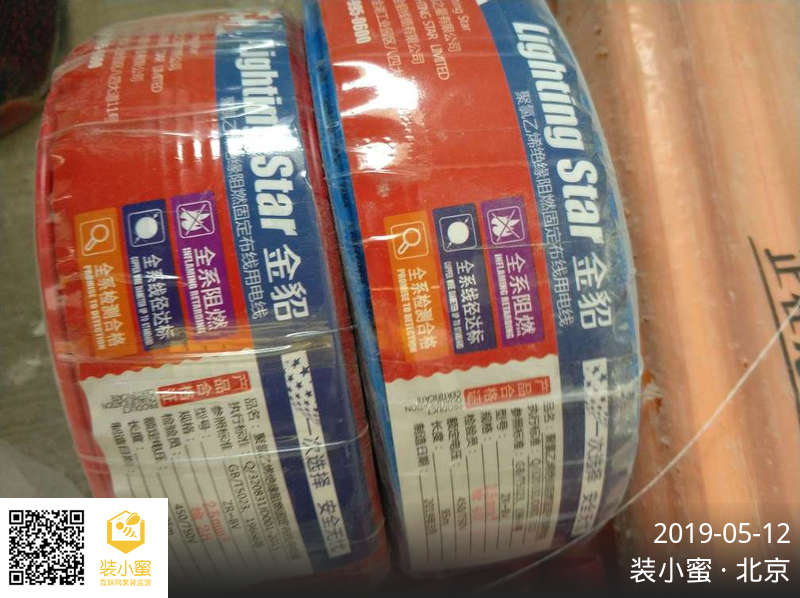

电线
