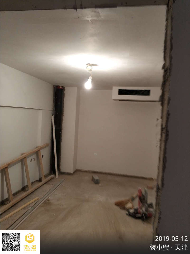

油 工 腻子 批 嵌 施工 中 。

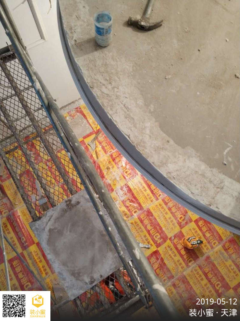

① 部分 阴阳 角 的 平直 或 表面 处理 需要 加强 。
② 内嵌柜 周边 区域 的 方正 平直 需要 加强 。
③ 石膏 线 安装 不 平直 , 需要 调整 。
④ 窗台 大理石 需要 提前 安装 , 下 口 需要 填 实 磨平处理 。
⑤ 石膏 线 上下 口 出 墙 高度 需要 调整 。
⑥ 部分 开关 插座 ,区域 平整 度 需要 加强 。

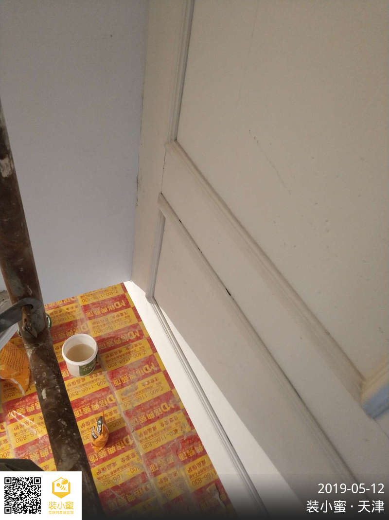

⑦ 部分 门套 处 平直 或 收 边 处理 需要 加强 。
⑧ 部分 踢脚线 上口 的 平直 处理 需要 加强 。

石膏(墙尼)找平平整检查,可进行下一道施工
内嵌橱柜周边区域方正平直符合要求
石膏线条安装牢固、平直
窗台大理石下口已填实
拼接接口平整,造型及花纹对应
产品处批嵌平直度符合要求
产品处批嵌平直度符合要求
产品处批嵌平直度符合要求

腻子表面牢固,无明显的疏松

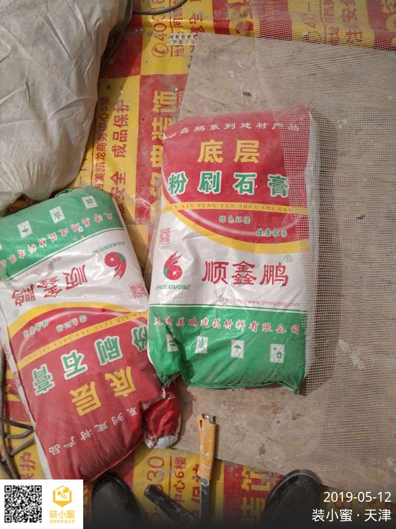

底层石膏

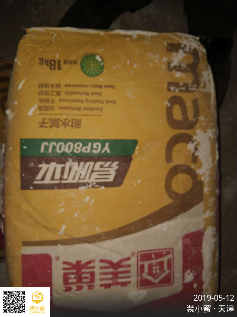

耐水腻子

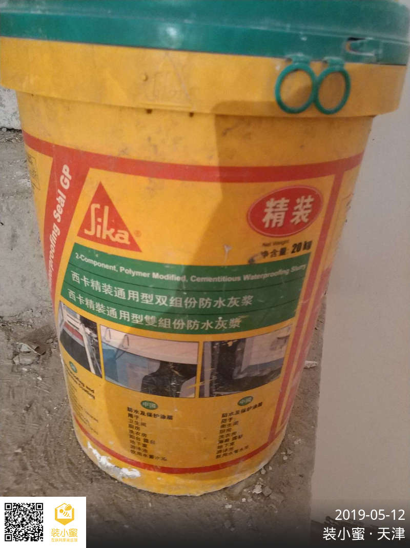

防水涂料

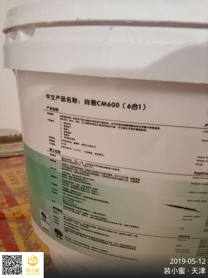

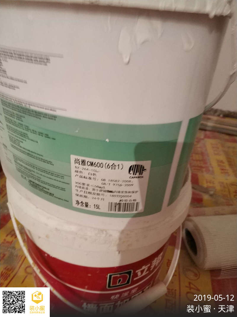

面漆
